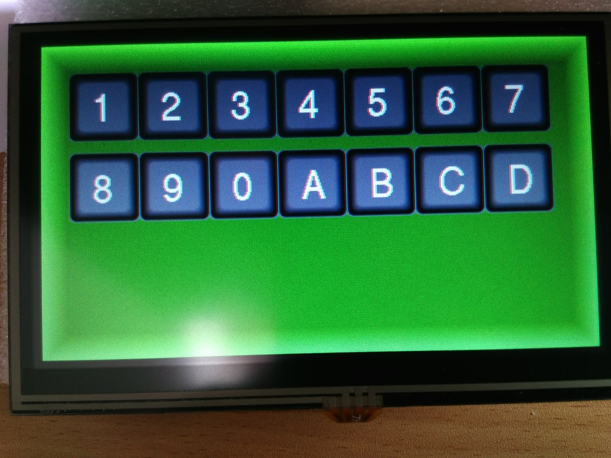

Ich bin dabei, eine eigene Library für FT800 und FT810 zu schreiben.
Warum? Weil ich wissen wollte, wie man die Chips benutzt.
Und weil ich gerne in Zukunft mehr mit denen machen würde.

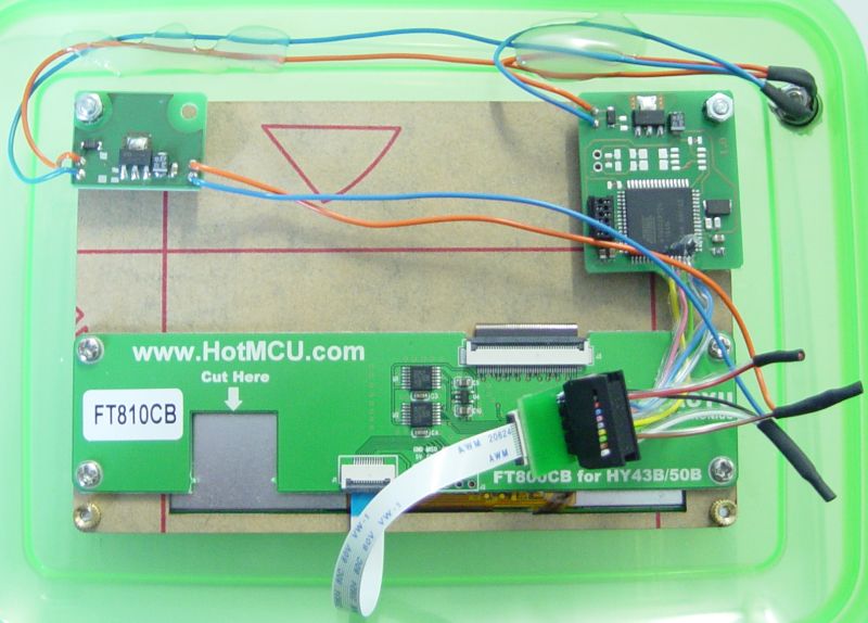

Ich habe als Hardware derzeit zum testen:
VM800B35A-PL 3,5" 320x240 FT800 von FTDI
FT810CB_HY50HD 5" 800x480 FT810 von HAOYU
Bestellt habe ich auch noch ein FT800CB-HY50B von HAOYU, aber das wird
sich wohl noch vier Wochen hin ziehen, China eben...
An beide TFTs habe ich eine kleine Platine von mir dran gebastelt mit
einem AT90CAN128 von Atmel, dazu noch jeweils ein Netzteil-Platinchen.
Versorgung und Signal-Pegel ist für beide TFT jeweils 5V.
Der SPI ist auf 8 MHz eingestellt, mehr geht mit den AVR nicht.
Wenn man das an einem schnelleren Controller verwendet ist zu beachten,
dass der SPI beim Aufruf der ft800_init() noch langsamer als 11 MHz
eingestellt sein muss, danach darf der dann bis 30MHz laufen.

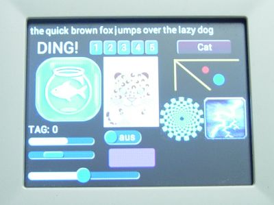

Ja, das sind Test-Aufbauten.
Und ja, das grüne Ding ist eine Brot-Dose, mies aber preiswert.
Und ebenfalls ja, die GUI hat keinen Sinn, das ist nur zum Spielen.

Die FT800_commands.c aus den beiden angehängten Projekten unterscheiden
sich nur dadurch, dass in dem FT810CB_HY50HD Projekt die Zeile
auskommentiert ist mit der in der ft800_init() die Anzeige um 90°
gedreht wird.

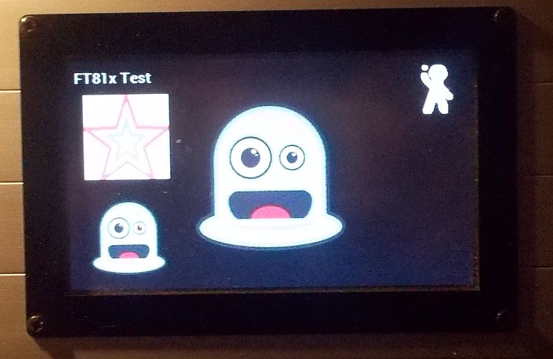

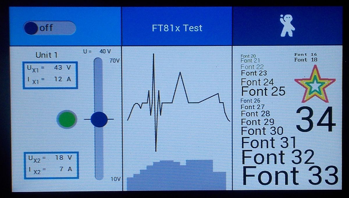

Das Projekt für den FT810 funktioniert zwar, von dem was der FT810
zusätzlich kann ist bisher aber nur ft800_cmd_setbase() implementiert.

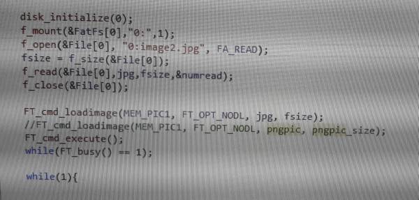

Eine wichtige Einschränkung ist, dass ft800_cmd_inflate() und
ft800_cmd_loadimage() nicht mit Bilder über 4080 Bytes Länge klar
kommen.
Das liegt daran, dass die Bilder über den FIFO vom Kommando Co-Prozessor
in den FT8xx geschoben werden und dieser hat eben nur 4k.
Das kann man auch weniger stumpf programmmieren und den FIFO mehrmals
füllen, für den FT800 war mir das nur nicht wichtig genug und mit dem
FT810 entfällt das unter Verwendung von cmd_mediafifo().
Es war jetzt aber kein Problem Icons mit 100x100 Pixel als .jpg in unter
4k zu packen.

Ein winziges Update für FT800_commands.c und FT800_commands.h:
2.1
- removed the REG_ROTATE line from ft800_init()
- simplified ft800_busy() slightly
- implemented ft800_cmd_mediafifo(), ft800_cmd_setrotate(),
ft800_cmd_setbitmap() (FT81x)
Damit benutze ich jetzt für beide Projekte exakt die gleichen Dateien.

Noch ein kleines Update.
Ich stand am Donnerstag spontan vor der Aufgabe, das auf einem Arduino
mini pro zum Laufen zu bringen, also als Arduino-Code und nicht direkt.
Das lief dann doch nicht ganz so, wie ich mir das überlegt hatte.
In der FT800_commands.c was ändern zu müssen kann eigentlich nicht das
Ziel sein.
Ausserdem hatte ich die Bedienung des PowerDown Pins nicht abstrahiert
und musste das entsprechend in der ft800_init() direkt ändern.
Also gibt es jetzt noch eine FT800_config.c in welche die Funktionen zur
Abstrahierung der Hardware ausgelagert sind.
Es sollte jetzt nur noch notwendig sein, die FT800_config.h und/oder
FT800_config.c an die Ziel-Hardware anzupassen.
Jetzt muss ich mal schauen, dass ich das wieder in Richtung Arduino
geschubst bekomme, dann werfe ich die erweiterte FT800_config.c und
FT800_config.h noch mal hier als Beispiel ab.

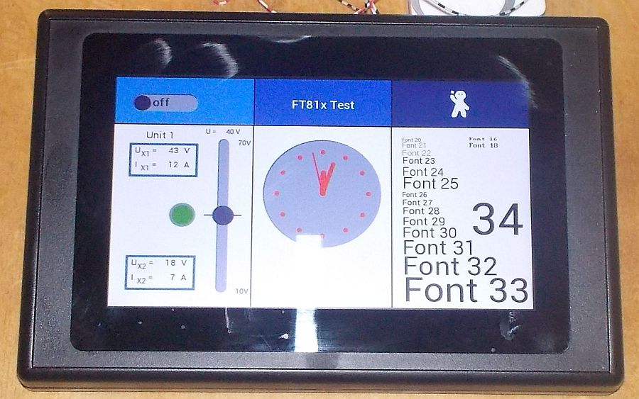

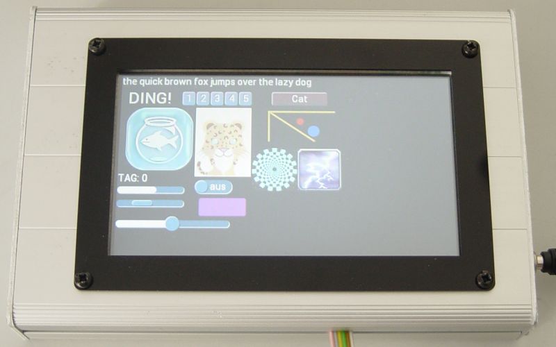

von Rudolph R. (rudolph)
Arbeit, wie schnell die Zeit vergeht, wenn man Spass hat. :-)

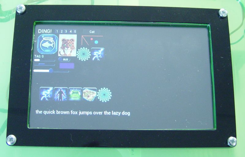

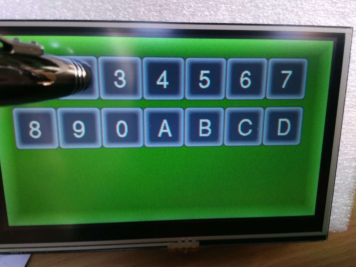

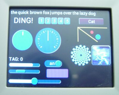

Vor ein paar Tagen ist das FT800CB-HY50B aus China angekommen.
Das habe ich an den Controller der Brotdose angeschlossen, das
Spielplatz_90CAN_FT800 Projekt aufgemacht, in der FT800_config.h das
FT_VM800B50A als Display ausgewählt weil dieses ja auch 5" 480x272 hat,
compiliert, eingespielt, läuft. :-)
Dann habe ich die komplett identische Platine von dem FT810CB_HY50HD mit
dem FT810 auf das TFT gebaut, in der FT800_config.h das #define
FT_81X_ENABLE aktiviert, compiliert, eingespielt, läuft.
Nächste Woche oder so will ich mal versuchen den FT800 von der anderen
Platine auszulöten und durch einen FT810 zu ersetzen.
Probiert habe ich sowas allerdings noch nicht, QFN vermeide ich eher.

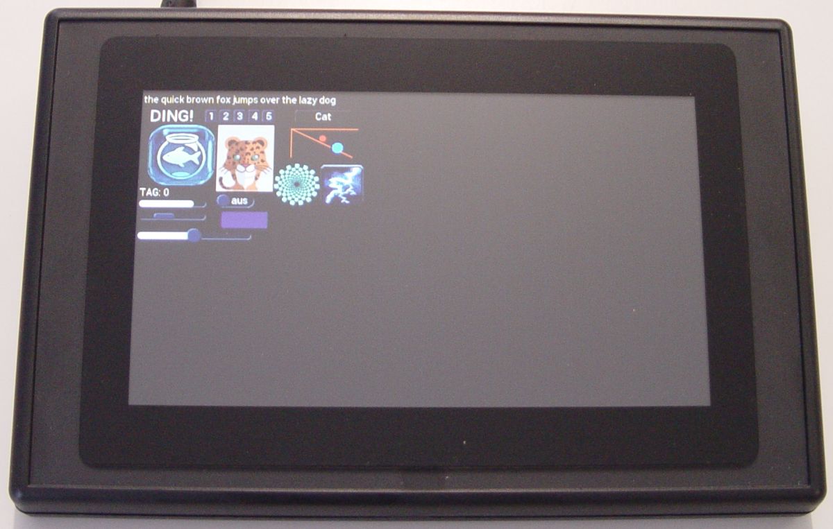

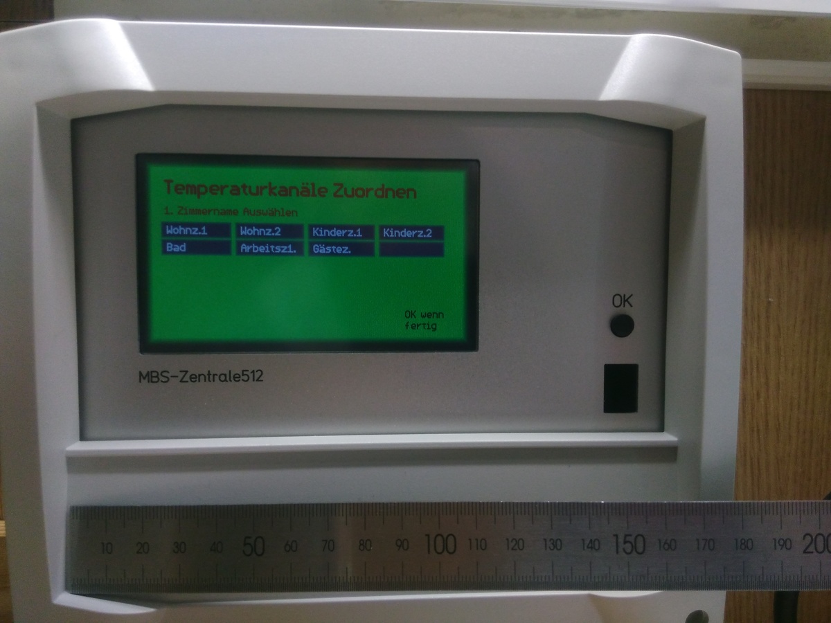

Dann habe ich mir gestern mal etwas mehr Mühe gebeben mit dem Gehäuse.
Und die Brotdose weg geworfen.
Was mir ja gut gefällt ist die niedrigere Auflösung bei 5", weniger
prickelnd ist allerdings der schwache Betrachtungswinkel und resistiv
ist es ja auch immer noch.
Beim Fotografieren fiel auch auf, dass das kräftig reflektiert.
Die Schutzfolie ist auch noch drauf, viel Effekt hatte die beim 5"
800x480 aber nicht.

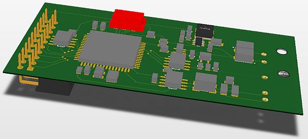

Weil mir aber vor allem die Lieferzeiten aus China auf den Keks gehen
und die TFTs die FTDI verwendet etwas hochwertiger wirken, habe ich mich
dran gemacht eine Erweiterungs-Platine für die VM800B zu bauen.
Die Doppel-Reihige Buchsenleiste dient dazu, auf die richtige Bauhöhe zu
kommen damit die Platine auf der anderen Seite mit einem Dom verschraubt
werden kann, das soll dann für das VM800B35 und das VM800B50 passen.
Auf der Platine habe ich einen 90CAN mit CAN und LIN, einen 600mA
Schaltregler für das TFT und einen LDO für den µC.
Das Ziel ist eine Prototypische Anzeige-Einheit für Fahrzeuge.

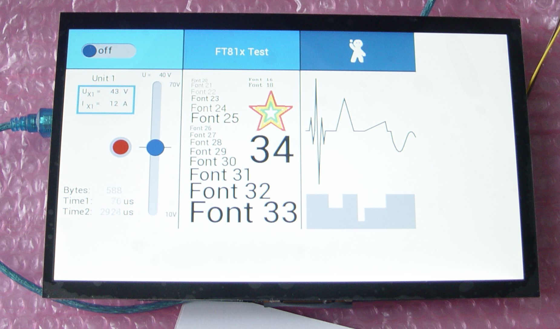

Ein kleines Update, diesmal mit den Support-Funktionen für Arduino.
Zu viel Arbeit, zu wenig Zeit zum Spielen...
Ein Beispiel-Projekt für den Arduino muss ich auch gerade schuldig
bleiben, ich mache zwar was mit einem miniPro, das kann ich hier aber
nicht veröffentlichen.
Spielplatz_90CAN_FT810_HY50B.zip - wie weiter oben auch, ein komplettes
Beispiel-Projekt für den AT90CAN128
Test_M644_FT810.zip - das ganze mal schnell und ungestet für den
ATMega644 umgesetzt weil ich per Mail gefragt wurde, wie man das macht.
Die für das Beispiel relevanten Unterschiede zwischen 90CAN128 und M644
sind allerdings so klein, dass das quasi das gleiche Projekt ist.
In der FT800_config.c musste ich noch das pgm_read_byte_far() durch
pgm_read_byte() ersetzen, der M644 hat ja "nur" 64k Flash.
Und dann erlaube ich mir mal, die Dateien die in der 90CAN...zip drin
sind mal direkt mit anzuhängen, zum schnelleren durchklicken.
Das ist ja auch alles nicht so gross.
FT800.h FT800_commands.c FT800_commands.h FT800_config.c FT800_config.h

von Werner (Gast)
Hallo Rudolph,
ich habe deine SW mal auf einem MEGA64 getestet, läuft problemlos -
Kompliment!
Eine Frage: Wie hast du die Bilder generiert? Welches Format ist das?
Werner
Schön wenn noch jemand Spass an der Geschichte hat, auch wenn ich das
gerade etwas schleifen lassen muss.
Mein erstes richtiges Projekt war jetzt mit einem VM800B50A, also FTDIs
5" mit FT800.
Gebraucht habe ich für das Projekt irgendwie nur ein kleines Sub-Set an
Features, der Kollege wollte mehr oder weniger nur ein Text-Display
haben, so in richtig nett gemacht. :-)
Wenn man als einfach-so-benutzbar nur 2x16 oder gar mal 4x20 LCDs kennt,
ist so ein TFT schon sehr fett.
Vor allem kostet das mit dem FT8xx wirklich wenig Resourcen.
Die Bilder in der Daddeldu-Spielplatz Anwendung sind einfach nur .jpg,
irgendwoher aus dem Netz gezogen, bearbeitet auf die gewünschte
Auflösung, auf unter 4k gespeichert weil die Library ja nur maximal 4k
laden kann (noch) und anschliessend mit Hex Workshop geladen und als
C-Source exportiert. Geladen in den Speicher vom FT800 mit
ft800_cmd_loadimage().
Ich habe das mal eben mit einem Foto durchgezogen das ich gemacht habe.
Für monochrome Symbole hat sich herausgestellt, dass das mit
ft800_cmd_inflate() bessere Ergebnisse gibt.
Schön sauber in .png bearbeitet und am Ende dann mit dem Image-Convert
Tool von FTDI auf "L8" konvertiert hat ein Symbol dann zum Beispiel mit
100x80 Pixeln 1077 Bytes als .png und 936 Bytes im komprimierten FT800
Format.
Wenn ich das gleiche Bild als .jpg mit 80% speichere bläht sich die

von Werner (Gast)
Hallo Rudolph,
danke für die Info, das mit dem Hex Workshop war der richtige Hinweis!
Ich möchte jpg verwenden, da es später auch für andere möglich sein soll
die Bilder zu ersetzen. Gespeichert werden die Bilder dann auf einer
SD-Karte.
Werner

Ich habe vor ein paar Tagen was neues zum Spielen bekommen.
Und zwar ein RVT70UQFNWC00 von Riverdi.
Dieses TFT hat 7" mit 800x480 Pixel Auflösung und einen FT813 verbaut.
Endlich mal eines mit kapazitiv touch.
Die Pixel sind auch annähernd quadratisch.
Ein wichtiger Unterschied zu den FTDI TFTs ist, dass Riverdi keinen
Quarz verbaut hat, damit blieb dann spontan die Software in den ersten
Zeilen der Initialisierung hängen.
Das TFT kommt auch "nackt", zum Lieferumfang gehört weder ein
Folienkabel, noch ein Breakout-Board dazu mit Gegenstecker.
Riverdi hat passende Breakout-Boards, oder man schnitzt sich was. :-)
Einen ersten schnellen Test-Aufbau habe ich in ein Pult-Gehäuse von
Hammond gemacht, das ich zusätzlich dafür beschafft hatte.
Das TFT hat keine Pegel-Wandler oder Spannungsregler für die Logik und
benötigt eine 3,3V Versorgung sowie die Signale mit 3,3V.
Zusätzlich wird noch eine Spannung bis 7V benötigt für die
Hintergrund-Beleuchtung, die 21 LEDs werden über einen verbauten Regler
angesteuert.
Das blaue Platinchen im Bild ist ein 5V/600mA StepDown Wandler, die
größere Platine daneben eigentlich eine 8-Kanal AD-Wandler Platine die
ich für die Pegel-Wandler umgebastelt habe, zusätzlich sitzt da auch
noch ein 3,3V LDO drauf.
Und unten dran hängt noch die Platine mit dem 90CAN128 die im ersten
Post schon mal zu sehen ist.
Ist zwar hässlich und das Folien-Kabel etwas sehr lang, dennoch gehen da
anstandslos die Daten mit 8 MHz über den SPI.
Das sieht so echt schick aus, die Oberfläche ist eine glatte
Glas-Scheibe.
Zum Einbau wird das Teil mit doppelseitigem Klebeband ins Gehäuse
geklebt, so richtig überzeugt mich das nicht, so mechanisch, sieht aber
erstmal gut aus.
Für einen ordentlichen Einbau würde ich einen Absatz in das Gehäuse
fräsen damit die ca. 1,5 mm dicke Scheibe bündig abschliesst.
Das reflektiert auch ziemlich stark, wenn das aus ist kann man das
problemlos als Spiegel benutzen.
Stand der Technik und so.
Wichtig ist auch der Betrachtungswinkel.
Schräg von oben ist der Winkel bei dem man noch was erkennen kann größer
als von unten, links/rechts soll der nach Datenblatt gleich sein.
Wenn man das etwa an einem Prüfstand verbaut ist es von Vorteil, wenn
man da von schräg oben drauf schaut oder es eben mechanisch umdreht und
die Anzeige dreht wenn man normalerweise von schräg unten drauf sieht.

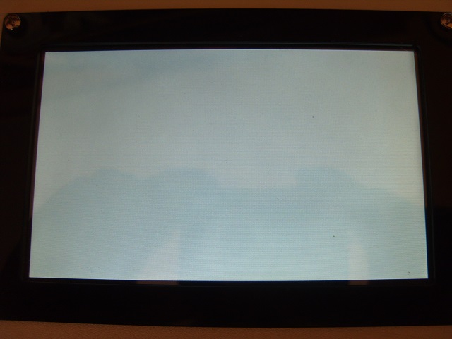

von peter (Gast)
Ich habe eine Frage über die Verbindung
wie zur Verfügung haben FT810CB HY50D
und M644, wenn Sie das Programm versuchen, bekomme ich nur einen weißen
Bildschirm
was ist falsch?>
Also ein weisser Bildschirm ist ziemlich ungewöhnlich.
Damit scheint zumindest die Initialsierung schon mal soweit
durchzulaufen, dass die Hintergrund-Beleuchtung eingeschaltet wird.
Ist das mit meinem Test_M644_FT810.zip von weiter oben?
Ein weisses Bild deutet auf Anpassungen hin, welche?
Oder ist das ganz neuer Code?
Wie ist der M644 genau verschaltet bei Dir?
Ist die FT800_config.h richtig eingestellt?
Ohne Informationen wird das hier nichts.
Und ein Support-Forum ist das hier auch nicht, etwas Mühe musst Du Dir

von peter (Gast)
Hallo
In der Tat, äußerte ein paar präzise
TEST M644 ist so im Voraus eingestellt FT800_config zu HY50D und AVR8
Verbindung zum LCD
GND - GND
5V - 5V
MISO - PB6
SCK - PB7
CS - PB4
MOSI - PB5
PD - PB3
INT - PB2
F_CPU 16MHz
ATmega 644
Ich habe auf verschiedene Weise versucht, leider, erreicht nur einen
weißen Bildschirm
Nichts anderes zeigt
auf dem Bildschirm ... manchmal ist dieser Effekt, dass das trübe Licht
nach einer Weile und grau ist,
Ich habe auch versucht die FT811 auch mit 5 "LCD dachte ich, dass etwas
nicht in Ordnung ist und vielleicht beschädigt sind, aber die mbed zu
betreiben beide Nucleo
Okay, German is not your native language, no problem.
But please refrain from sending text thru a translator, thank you.
And please also provide some source-code that can be checked for erros.
Preferably in a project that can be build.
In the meantime I modified my example from above a little, please check
if that works.
In addition, check if your controller really is running at 16 MHz.
Is the crystal really activated? Is the CKDIV8 fuse off?

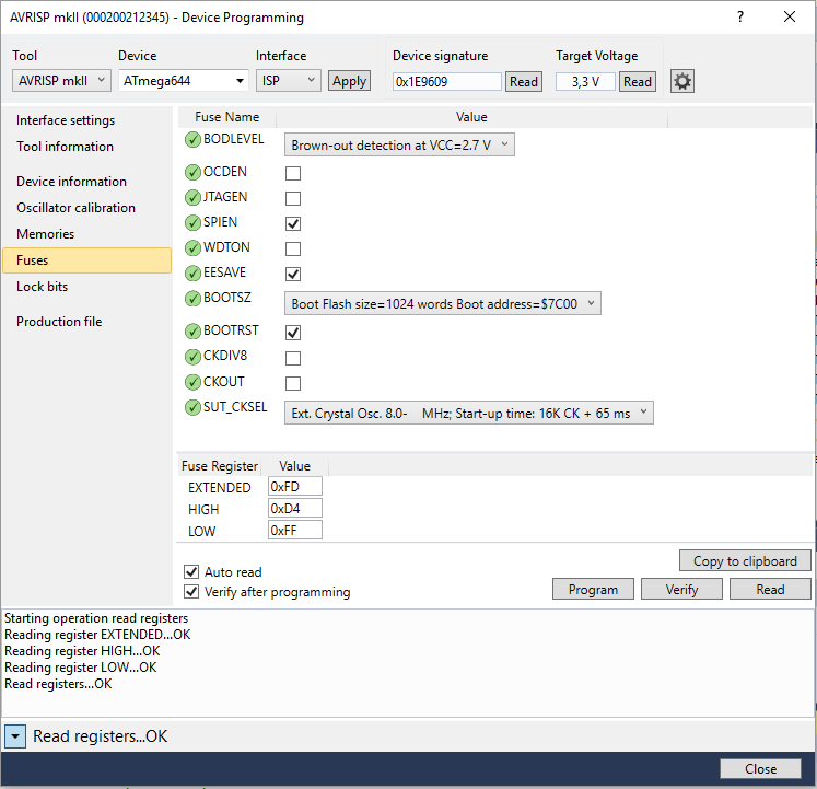

von peter (Gast)
Hi
I'm sorry for the google translator, I do not speak German
Annex setting fusebits. I use AS7.790 Atmel Tolchain
I downloaded the program and I have uploaded to the microcontroller
the effect on the screen
ATmega 644 is working properly at 16Mhz CKdiv8 Off
Thank you for your help.
von peter (Gast)
Compilation proceeds without errors
von peter (Gast)
Thank you very much for help
it turned out that my ATmega is defective
I mentioned the new and everything works properly
Thanks again for your help
Excellent work with the library
von Rudolph (Gast)
I am still perplexed about the white screen, that shouldn't even be
possible.
A few observations though.
You have the M644 running at 3,3V.
-> 16MHz is out of spec then
-> the HY50D expects 5V as supply and on the SPI
You are using ISP with the M644 so there might be a conflict
with the attached programmer.
If you already use 5V as supply for the FT810CB-HY50HD, is this supply
stable and does it deliver enough current?
The specifications for the FT810CB-HY50HD can be called weak at best but
the 5V supply should be at least able to supply 200mA.
And if you are using 5V for the FT810CB-HY50HD, there should be an
additional level-shifter in place.
So at first I would supply 5V to the M644 as well, given that the
rest of the board is fine with it.
von Rudolph (Gast)
Oh, that went a bit in parallel. :-)
If this new M644 is still running at 3.3V it might not live that long.
von peter (Gast)
Hi
ATmega 644 runs on 5V
I am available to 2000mA so enough power
Disconnect the LCD for programming.
For some reason, it is damaged and PB2 PB7 in the microcontroller,
strange because
He is giving the program and LCD Nokia 3310 worked, but Analaizator
Logical showed, however, that the SPI is not working properly ...
Fortunately, a new working properly and mute any problems :)
So once again thank you for your help.

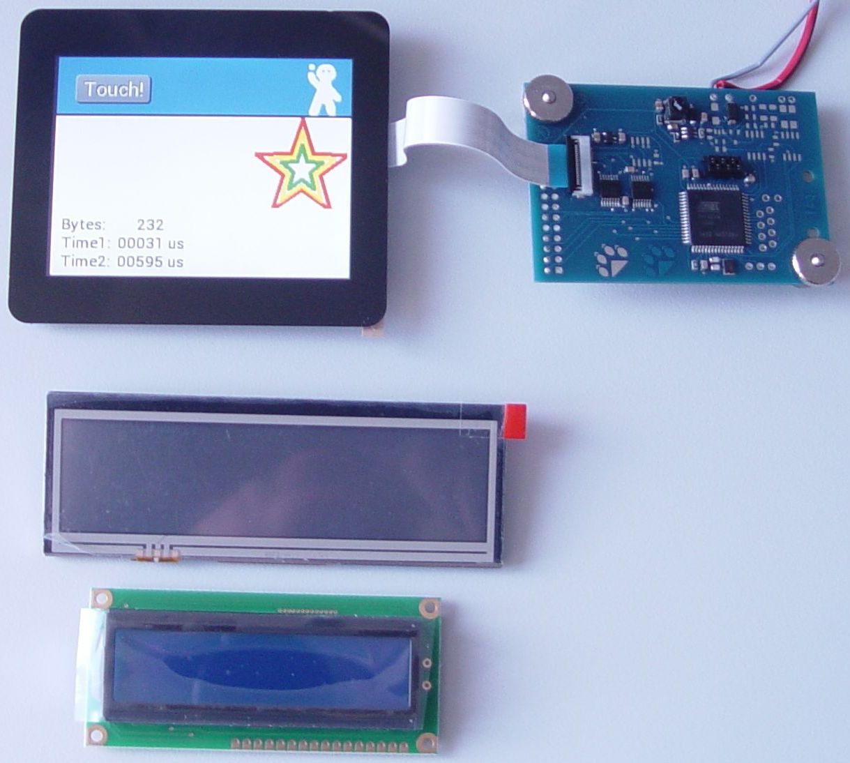

Mein bescheuertes Spielplatz-Beispiel kommt übrigens auf 108 Bytes RAM
Nutzung, mindestens 37 Bytes sind für nichts anderes benutzt als die
dynamische Interaktion per Touch mit dem TFT.

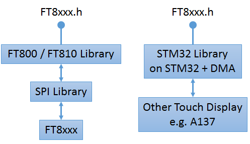

von Torsten C. (torsten_c) Benutzerseite
Rudolph R. schrieb:
> Also wenn man eine Anwendungs-Schicht schafft für beide Display-Chips,
> dann müsste da drunter der SSD1325 Treiber erheblich mehr tun.
Ja. Meine Projektidee ist, die FT800-Funktionalität in SW auf einem
STM32 zu realisieren (FT8xxx.png: Rechts in der Mitte) und über eine
identische API (FT8xx.h) wahlweise den FT800 oder die Lib für den STM32
anzusprechen.
Ziel ist:
Im Ergebnis verhalten sich beide Systeme gleich, hinter der API.
Torsten C. schrieb:
> Ziel ist:
Der Sinn der Übung erschliesst sich mir nicht wirklich.
Eine Grafik-Lib zu erweitern das die auch den FT8xx untersüttzt würde
irgendwie mehr Sinn ergeben.

-40 Bilder pro Sekunde
-das "12345" ist eine Tastatur, bei Betätigung wird ein zusätzlicher
grüner Kreis gemalt in unterschiedlichen Größen
-die großen Bilder werden bei Touch-Events sofort getauscht
-das Ding unter der "TAG: 0" Ausgabe ist ein Fortschrittsbalken der
durchläuft
-mit dem Slider ganz unten kann man den kompletten restlichen
Bild-Inhalt links/rechts verschieben (VM800B35_FT800_4.JPG)
-betätigt man den Toggle-Button der im Bild auf "aus" steht werden
sofort die grossen Bilder gegen einen Rotary-Dial und eine Gauge
getauscht

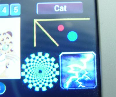

-das Bild mit den kleinen Quadraten fängt an sich zu drehen - gefiltert
Und so weiter, die Bilder werden dem nicht mal ansatzweise gerecht,
dabei "reserviere" ich 25% Rechenleistung eines 8-Bit AVR auf 16 MHz,
genuzt wird nur ein kleiner Teil davon.
Der SPI läuft dabei auch "nur" auf 8 MHz - der AVR kann eben nicht mehr
als 1/2 Takt.
Damit dürfte auch ein STM32 ins Schwitzen kommen mit dem billig TFT, das
ganze notwenige Gefummel mit den Portpins ist ja sowieso schon keine
Stärke der ARMs, in Summe dürfte das tödlich sein.
Die "Spirale" die gedreht wird hat 64x64 Pixel.
Das sind >12k Schreibzugriffe für das $3 Display.
Gedreht wird in 1,4° Schritten mit einfachem Anti-Aliasing.
Die Auflösung wäre 1/65536 Teile eines Kreises aber ich addiere 40 Mal
pro Sekunde 256.
Die größeren Bilder haben 96x96 Pixel.
Also "nicht benachteiligen" ist ja richtig, man kann für die 3$ aber
nicht mal ansatzweise zum gleichen Ergebnis kommen.

Danke, Rudolph, für Deine ausführlichen Antworten. Ich will Deinen
Thread auch nicht weiter mit diesem "Exkurs" verwässern.
Präfix "FT800_" oder "FT8_" ist ja schon "jammern auf hohem Niveau". Ich
dachte, Du siehst essentielle Probleme. Gut. Die ucglib schaue ich mir
an, nochmal danke.

Mit nWR und nRD über Timer und Daten über PB0..7 und DMA läuft der
Transfer im Hintergrund, ohne die CPU zu belasten.
> Also "nicht benachteiligen" wäre eher, jedem das gleiche zu geben.
Das FT800CB-HY43B ist nur für die "Design-Time",
nicht für die "Run-Time".

Ich finde Deine Übung gut. Es macht ziemlich viel Sinn, einen Wrapper
für verschiedene TFTs zu schreiben. Dann kann man das TFT einfach
austauschen.
Ich würde aber den Prefix für die Funktionen nicht FT800 nennen, sondern
eher was allgemeines wie z.B. TFT_drawLine(..) o.ä.

hast du schon mal mit den Schriftgrößen 32-34 gearbeitet?
Ich komme irgendwie nicht daruf, wie ich die Ansteuerun muß.
Werner
Ich habe die noch nicht benutzt, in meinem aktuellen Projekt mit dem
RVT70UQFNWC00 hätte ich eher noch einen kleineren unter 26 gebraucht.
Aber nach FT81X_Series_Programmer_Guide.pdf ist das eigentlich ganz
einfach.
Man benutzt CMD_ROMFONT um ein Bitmap-Handle auf einen der Fonts zu
setzen und gibt das dann bei CMD_Text mit an:
cmd_romfont(1, 31);
cmd_text( 0, 0, 1, 0, "31");
cmd_romfont(1, 32);
cmd_text( 0, 60, 1, 0, "32");
cmd_romfont(1, 33);
cmd_text(80,-14, 1, 0, "33");
cmd_romfont(1, 34);
cmd_text(60, 32, 1, 0, "34");
Ich muss auch mal wieder ein Update machen, auch wenn das jetzt keine
gravierenden Änderungen gab bisher.
Das Beispiel kann ich auch mal überarbeiten, ich teile mein Layout jetzt
in einen statischen und einen dynamischen Teil auf,
der statische Teil wird nur einmal übertragen und dann mit CMD_APPEND
immer wieder in die aktuelle Liste gehängt - das spart je nach Layout
ordentlich was an Übertragungen auf dem SPI.
Okay, hier mal das Update.
Das Archiv enthält ein Atmel-Studio 7 Projekt für einen 90CAN64.
Das benutzte TFT ist ein RVT70UQFNWC0x von Riverdi mit einem FT813
drauf.
FT800.h version 2.2
FT800_commands.c version 2.4
FT800_commands.h version 2.3
FT800_config.c version 2.5
FT800_config.h version 2.5
Die "Spielplatz" Anwendung habe ich durch ein etwas ernster gemeintes
Beispiel ersetzt. :-)
main.c - AVR spezifisch, macht aber kaum was
tft.c / tft.h - Plattform unabhängig, hier wird das TFT bedient
tft_data.c / tft_data.h - nur ein einfaches Logo als Beispiel-Bild
Im Moment läuft in der Mitte einfach nur eine Uhr durch, da wollte ich
eigentlich eine Stoppuhr mit Start/Stop und Reset Button draus machen.
Und Rechts sind nur einmal die eingebauten Zeichensätze dargestellt,
Nummer 17 und 19 sind übrigens spezielle Fonts mit Symbolen.
Für ernst gemeinte Vorschläge was man in der Mitte und Rechts
demonstrieren könnte bin ich aber durchaus offen. :-)
Ach ja, das Beispiel demonstriert auch die Verwendung von
ft800_cmd_append().
Die Anzeige ist jetzt aufgeteilt in einen statischen Teil der in der
Funktion initStaticBackground() nur ein einziges Mal im Speicher des
FT81x erzeugt wird und einen deutlich kleineren dynamischen Teil der in
der Funktion FTF_loop() erzeugt wird.
Auf die Art müssen erheblich weniger Daten über den SPI geschickt
werden.

von Paweł P. (Firma: none) (pawcuq)
Hello Rudolph,
many thanks for your library, it's great! Do you happen to know how to
display JPEG image which size is greater than 4kB FIFO (is it even
possible)?
Best regards,
Paweł.
Yes, loading images larger than the size of the FIFO is possible, and I
already have code for it that a colleague of mine provided.

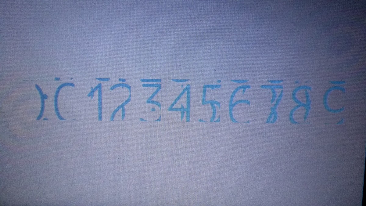

It displays second image just fine but the first image is a mixed
combination of first and second JPG (here's photo -
https://s24.postimg.org/v2ngd1cw5/FT800.jpg). I noticed that in your
project you load JPGs to certain memory locations and if I change jpg4
address from 18432 to another e.g 4000 - I get same mixed JPGs result.
Is there any rule at which locations I should load different JPGs? I'm
using project which you uploaded on 18.08.2016 23:40.

The problem is that cmd_loadimage() is unpacking the JPG to the given
memory location, not storing the data you feed it.
With FT_RGB565 format the space necessary is 2 byte per pixel.
That is why my "Spielplatz" = playground example is using lines like
these:
[code]
ft800_cmd_loadimage(74000 + (8192 * 0), FT_OPT_NODL, blitz, 1638);
ft800_cmd_loadimage(74000 + (8192 * 1), FT_OPT_NODL, figure, 2314);
ft800_cmd_loadimage(74000 + (8192 * 2), FT_OPT_NODL, frog, 1639);
ft800_cmd_loadimage(74000 + (8192 * 3), FT_OPT_NODL, map1, 2476);
[code]

#define MEM_PIC1 0x00000900 /* start of 100x100 pixel test image, needs 20000 bytes of memory */
ft800_cmd_loadimage(MEM_PIC1, FT_OPT_NODL, pngpic, 1572);
ft800_cmd_execute();
while(ft800_busy() == 1);
ft800_cmd_dl(DL_BEGIN | FT_BITMAPS);
ft800_cmd_setbitmap(MEM_PIC1, FT_RGB565, 100, 100);
ft800_cmd_dl(VERTEX2F((LAYOUT_X2 + ((LAYOUT_W - 100) / 2)) *16, 380*16));
ft800_cmd_dl(DL_END);
The result is odd, the colors are completely wrong and there are two
stars next to each other with half the resolution.
Right now I have no idea what the problem is.

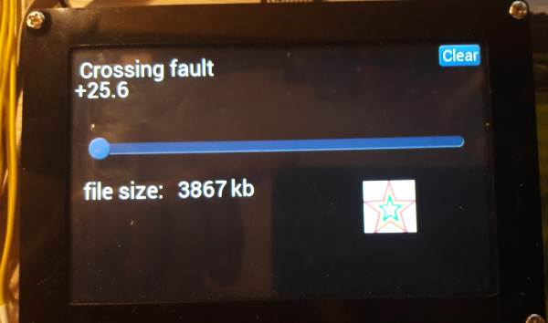

It's not working at all.
We see it hang after ft800_cmd_loadimage() with FT810 and FT813.
Upon further investigation ft800_cmd_mediafifo() does not seem to do
anything at all apart from resetting the REG_MEDIAFIFO_READ and
REG_MEDIAFIFO_WRITE registers to default null.
At least ft800_memWrite_flash_buffer() looks good, we read parts of the
data back and found it correct.
I just implemented a cmd_loadimage() which sends the data in chunks of
4000 bytes thru the command-fifo. Tested on my FT810 equipped HY50B with
a 15kb 200x200 pixel .jpg.
Still no idea why CMD_MEDIAFIFO completely fails to work.

von Werner (Gast)
Hallo Rudolph,
ich wollte mal deine neuste Version testen, bekomme aber immer einen
Fehler (implicit declaration of function 'pgm_read_byte_far').
Vielleicht liegt es daran, daß ich mit AVR Studio 6.2 arbeite. Kannst du
das Projekt mal für das 6.2 Studio reinstellen?
Danke, Werner
von Werner (Gast)
Hallo Rudolph,
ich habe den Fehler gefunden, es lag am device, da ich einen ATMega64
verwende.

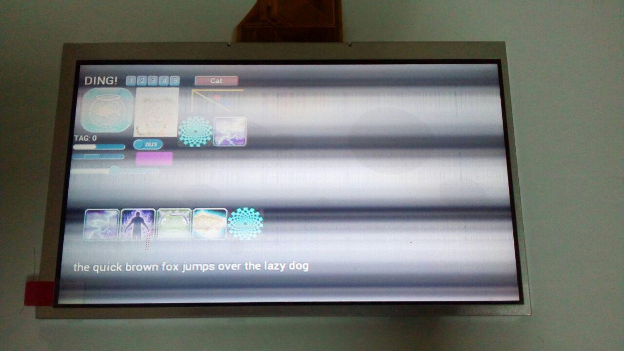

Annother test-version, again for my 7" Riverdi with 800x480.
I reworked the middle section and replaced the clock with an
oszilloscope like display utilising a line-strip with 64 points that is
scrolling when the toggle-button on top is set to "on".
Below that is a bar-display with 16 bars that are 16 pixels wide.
The displays share the same static and limited data for this little
demonstration.

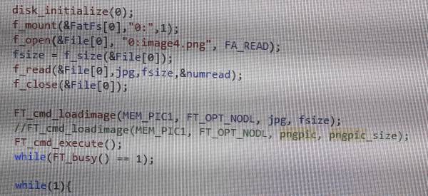

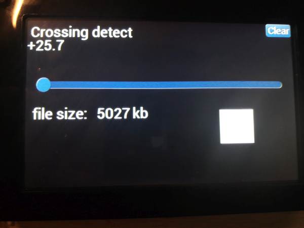

von Rafal D. (drzewko)

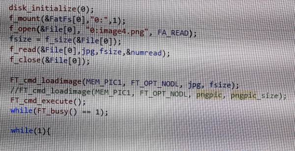

Hallo all,
  I have problem with load jpg file but PNG working. When i try load jpg
file i give empty ( white ) picture. Any ideas?
I am a bit out of words here.
- fotos of a monitor instead of screenshots while posting these lines
would be the obvious thing to do
- manipulated code, no way to know what else is different other then the
prefix
- no information at all about the system this is running on or the TFT
- no information at all about the images
- no information how the images are displayed
- some rather strange file-sizes
And you still expect someone to guess what is going on in your code?
Is that a FT811CB-HY50HD? Running on what?
Is that JPEG corect? "Regular baseline JPEG (JFIF)" - please attach
Is the geometry of the .jpeg really the same as the .png?
Hallo Rudolph R.
   Yes, my mistake sorry of my photos.
   I use tft FT811CB-HY50HD with ATXmega128a3u. Your code but I changed
to shorter names like ft800_cmd_dl -> FT_cmd_dl.
- "some rather strange file-sizes"  good but I made a typo kb <-> b. The
given values are obviously in bytes.
- File is regular baseline JPEG.
  When i load small jpg 100x100px all work but with bigger file not
work. How to load images with a size of over 4 kb?
Thank you
Rafal D. schrieb:
> Your code but I changed to shorter names like ft800_cmd_dl -> FT_cmd_dl.
While I have no objection against you doing that and I am also planning
on changing the prefix to FT8_ myself, it's still not the same code and
you have to modify it each time I put out a new version you deem worth
upgrading to.
Okay, I just converted the two images to .hex and added them to my
tft_data.c.
Then I modified my tft.c to load these:
#define MEM_PIC2 0x00006000 /* start of 100x100 pixel test image, needs 20000 bytes of memory */
#define MEM_PIC3 0x0000AF00 /* start of 200x200 pixel test image, needs 80000 bytes of memory */
ft800_cmd_loadimage(MEM_PIC2, FT_OPT_NODL, work100x100, work100x100_size);
ft800_cmd_loadimage(MEM_PIC3, FT_OPT_NODL, image2, image2_size);
And then I added them to be displayed:
ft800_cmd_dl(VERTEX2F(20*16, 40*16));
ft800_cmd_setbitmap(MEM_PIC2, FT_RGB565, 100, 100);
ft800_cmd_dl(VERTEX2F(20*16, 160*16));
ft800_cmd_setbitmap(MEM_PIC3, FT_RGB565, 200, 200);
ft800_cmd_dl(VERTEX2F(140*16, 40*16));
So maybe you are just not using the latest FT800_commands.c which would
be 2.7 from 2017-02-19?
I did not know how it happened but the header was described 2.7
2017-02-19 and the old loadimage function.
I updated it and now work it. Thank you for pointing to the problem.
BTW. Have you met for FT811 to blink and freeze?

As a first preview I attached the reworked FT8.h.
I have to admit that it feels inconsistent though, all the CMD_, REG_
and macro defines do not have a FT8_ prefix.
Most general defines like the bitmap formats have the FT8_ prefix but
not all.
I feel it should be FT8_DL_END as well and not just DL_END.
The CMD_ and REG_ defines should be fairly unique already.
Which leaves the macros, these also should have the FT8_ prefix.
Thoughts?

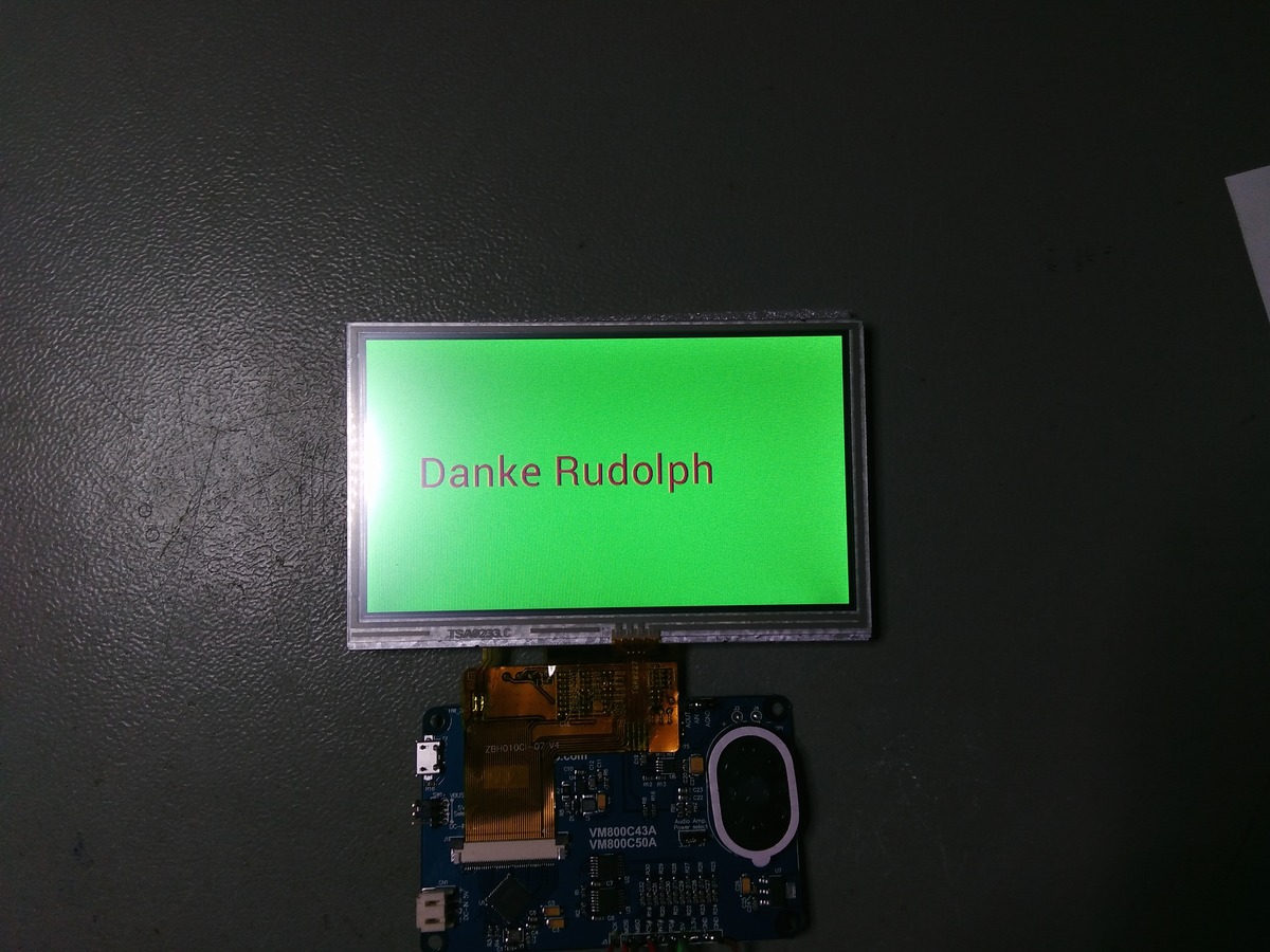

von Bernd I. (Gast)
Meinen Dank, siehe Foto!!!
Woran hat's gelegen?
Dank Deiner "lustigen" Bemerkung, dass MSB-LSB bei Adressierung und
umgekehrt bei Daten gesendet werden muss!!!
Wo steht das denn??? Eine gaaaaanz böse Falle. Danke für den
Doku-Hinweis (BRT_AN..). Dort hat sich nur noch mal alles bestätigt, was
mir bis dahin eigentlich schon alles klar war. Und wie schön
beschrieben! Bit für Bit. Super. Deshalb meine aller erste Frage: Gibt
es hier jemanden ...
Die liebe Mühe, mir den Chip-Aufbau zu erklären, hättest Du wirklich
nicht machen brauchen. Das habe ich ja auch gelesen. Danke für Deine
Zeit!

Kommt noch ein Foto mit meiner Zentrale. Warum auch immer ich hier nicht
2 gleichzeitig anhängen kann ?
von Bernd I. (Gast)
Und hier noch das versprochene Foto.

Some time ago I promised an example for Arduino.
However I am not really using Arduino and did not have new request on
building something with an Arduino board.
Last week a co-worker came up to with a NodeMCU Devkit board which has a
ESP8266 12E module on it.
I remembered that there is an Arduino core for it so I started playing
with the board to help my co-worker getting started.
While I currently have no use for WLAN I figured it would be nice to use
my 7" Riverdi with the ESP8266.
So here it is as example project.
I have not tried to open this with the Arduino IDE, I am using Atmel
Studio with a plugin for Arduino, it should be fine though.
There are close to no changes, I only had to rename the .c files to .cpp
and a add a few lines to FT8_config.h.

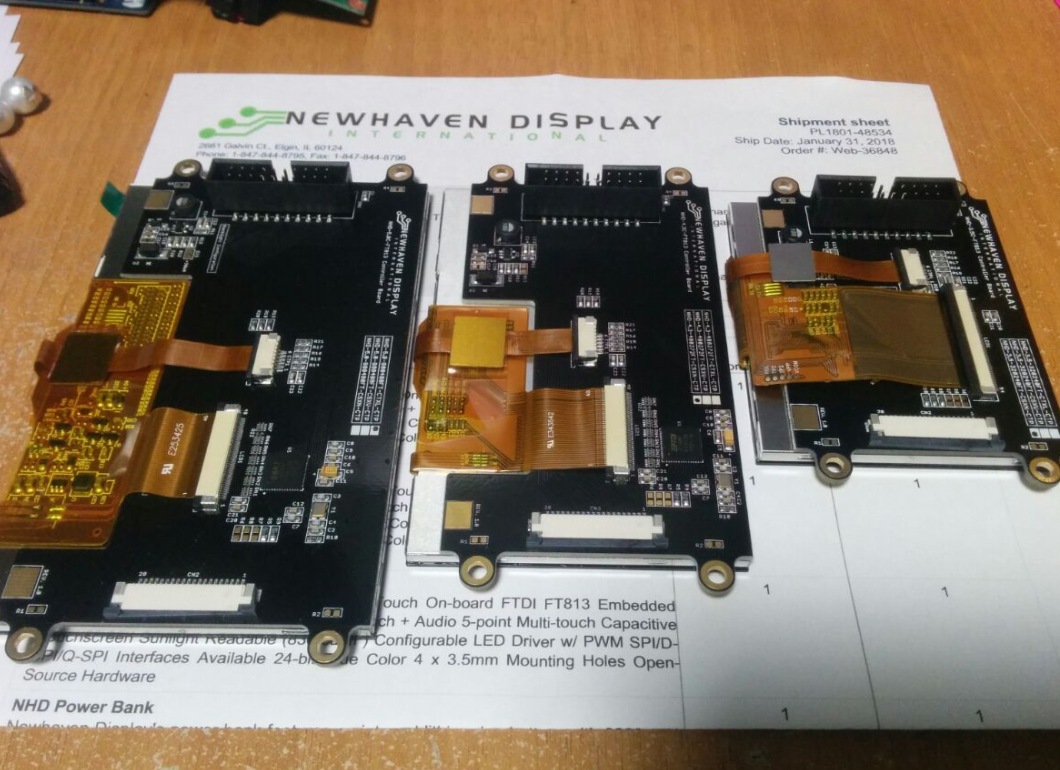

And a new display to play with, well, sort of, I bought a FT811CB-HY50HD
from HAOYU which is practically the same than the FT810CB-HY50HD which I
had for some time now - but it has capacitve touch instead of
resisitive.
I ordered it here two days ago:
http://www.watterott.com/de/5-800x480-Display-mit-kapazitivem-Touchscreen-FT811CB-HY50HD
I would not had ordered it in China directly as I am rather annoyed by
how long it takes.
Compared to the RVT70UQFNWC0x the FT811CB-HY50HD has several advantages
for me.
The first and most obvious is the price.
The FT811CB-HY50HD costs less than a third of what I pay for the
RVT70UQFNWC0x when buying a single unit.
And secondly I am not even sure if I could buy a RVT70UQFNWC0x
privately.
Yes, I know, apples and oranges 7" TFT with good quality against 5" with
okay quality, the RVT70UQFNWC0x does not just cost more, you get more!
Third is something I did not expect to be a problem: current
consumption.
The RVT70UQFNWC0x draws around 450...540mA from its 5V supply for the
backlight and annother 70...130mA from its 3,3V supply for the logic.
The FT811CB-HY50HD however draws around 250mA from a single 5V supply.
And in comparision I found a 9" 800x480 TFT which is specified to draw
1200...1600mA from its 5V supply for the backlight.
I am pretty sure this comparision is not fair either as it may be very
well the case that the three TFTs offer different levels of brightness.
Regarding features I have to admit that the FT811CB-HY50HD wins over the
RVT70UQFNWC0x.
- single 5V supply with 3.3V regulator on board
- 5V tolerant input buffer on board
- 12pin FPC sockel instead of 20 pin and comes with a FPC cable
- additional 10pin 2,54mm header
- crystal for the FT811 populated
Yes, the RVT70UQFNWC0x has more pins because it supports QSPI but I am
not using that.
And yes the RVT70UQFNWC0x has a FT813 which can display more colors but
this is hardly a limitation for HMI applications.

von Rudolph (Gast)
Meine Software pollt den Touch, dafür lese ich nur immer wieder
REG_TOUCH_TAG aus, mehr nicht.
Das Register wird bei jedem Bild-Aufbau aktualisiert, also bei jedem
internen Bild-Aufbau auf dem TFT.
Für Live-Werte bei einem Slider benutze ich noch REG_TRACKER.
Meine Software sieht im Moment so aus, dass meine Funktion zur Anzeige
alle 10ms aufgerufen wird.
Beim ersten Aufruf wird REG_TOUCH_TAG ausgewertet und bei Events
entsprechend reagiert, beim zweiten Aufruf wird die Display-Liste über
den Co-Prozessor gebaut.
Ich gönne mir also 50 Abfragen pro Sekunde und 50 Bilder pro Sekunde.
Man kann das auch per Interrupt machen irgendwie, das habe ich nur nicht
mal ausprobiert, weil das Polling zum einen quasi keine Rechnenzeit
kostet, zum anderen per Default mit dem Bildaufbau synchron läuft.
Ich benutze den Touch auch nur im Single-Point Modus, die fünf Punkte
die mit kapzitiv Touch möglich sind habe ich noch nicht gebraucht.
In REG_TOUCH_TAG steht direkt drin welches Objekt oder welche
Objekt-Gruppe als getouched erkannt wurde.
Man weist einfach einen Wert allem zu was man zusammen erkannt haben
will.

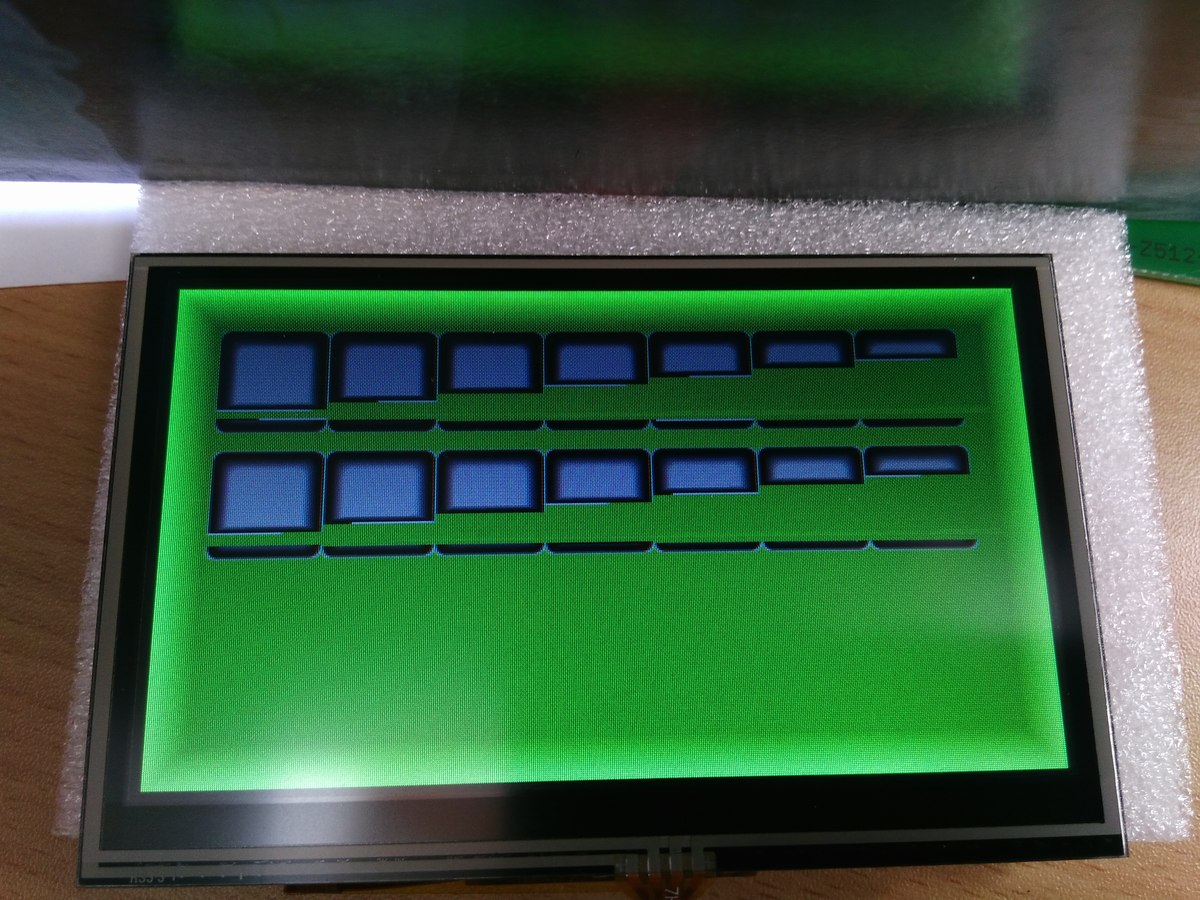

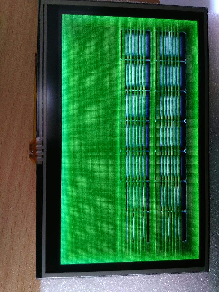

2. Phänomen:
Ich konstruiere Push-Buttoms (PB), indem ich mehrere RECTS mit je einen
Pixel kleiner und je sich ändernder Farbe ineinander setze. Siehe Bild
"PB_Erhaben". Bei Touch hier mal zur Demo, "versenken" sich alle (später
natürlich nur der berührte) PB, indem die Farbeveränderung an den
Rändern getauscht wird ("PB_Senk").
Ebenso kannst Du sehen, dass ich den Hintergrund nicht mit
CLEAR_COLOR_RGB einfach nur z.B. auf Grün setze, sondern hier ebenso ein
PB setze mit der Größe 480 x 272 und damit diesen effektvollen
Bildschirmrand habe.
Nun das Problem: Es wird eine Schleife durchlaufen, um diese 10 RECTS
ineinander zu setzen. Sobald ich diese Schleife auf 11 (im Bild z.B. 12
mal "PB_12mal") setze, um den Rand des PB noch breiter zu machen, oder
sogar auf 16 Durchläufe erhöhe, sieht es so aus ("PB_16mal").
Genau 10 mal macht er alle richtig, was passiert ab dem 11. mal??? Es
gibt definitiv keine falsche Koordinaten-Berechnung ab dem 11. mal, habe
auch um ganz sicher zu gehen, alles schon mit Konstanten getestet.
Dachte auch, ob der RamDL wohl voll ist. Quatsch, zumal dieser Effekt
auch dann auftritt, wenn ich nur einen einzigen PB mit 12 Rändern setze
!! Was soll das???
3. Phänomen:
Habe ich jetzt nicht noch mal fotografiert. Der erste von den hier im
Beispiel 14 PB's sieht grundsätzlich anders aus, als alle übrigen. Der
hat keinen Schatten. Um das aus zu tricksen, setze ich diesen ersten
außerhalb des sichtbaren Bereichs. Aber ist doch unlogisch!!!
In dem Zusammenhang würde mich auch interessieren, ob man diesen
automatischen Schatten "abschalten" kann. Ich staune auch nur, wie gut
eigentlich die PB's aussehen. Eigentlich müssten die Schatten eines
jeden "inneren RECTS sich widerspiegeln. Statt dessen ist der saubere
Farbverlauf, wie definiert. Wo hingeben das ERSTE RECT eines jeden PB
(das Äußere also) einen Schattenrand hat. Im Bild "PB_Erhaben" gut zu
sehen: Der hellblaue Rand um den "meinen" schwarz-grau verlaufenden Rand
stammt nicht von mir. Ist wohl der automatische Schatten.
Sind alles "Probleme" mit denen ich leben kann, aber ... schön ist
anders.
Guten Abend!!!

Das lässt sich so etwas schwer nachvollziehen, so ohne Quellcode und
sowieso als Problem das nichts mit dem hier veröffentlichten Code zu tun
hat. :-)
Du lässt 10...16 Rechtecke aufeinander malen für einen einzelnen Button?
Sowas fällt ja quasi schon unter Missbrauch der Engine. :-)
Mal schauen, 14 Buttons, 140 Rechtecke, 280 VERTEX2 -> 1120 Bytes nur
für die Rechtecke, dazu noch die Farben.
Und das nur, weil die vorhandenen Buttons optisch nicht gefallen?
Nimm doch einfach zwei Bilder dafür.
Mit VERTEX2II kann man die Cell-Nummer angeben, dazu hängt man Bilder
mit gleicher Größte direkt hintereinander in den Speicher, die Nummer
gibt dann an, welches Bild man will.
cmd_dl(BITMAP_SOURCE(74000));
cmd_dl(BITMAP_LAYOUT(FT_RGB565,64*2,64));
cmd_dl(BITMAP_SIZE(FT_NEAREST,FT_BORDER,FT_BORDER,64,64));
cmd_dl(VERTEX2II(10+64*0,10,0,0));
cmd_dl(VERTEX2II(10+64*1,10,0,1));
cmd_dl(VERTEX2II(10+64*2,10,0,0));
cmd_dl(VERTEX2II(10+64*3,10,0,0));
cmd_dl(DL_END);
-> 14 Buttons = 14x VERTEX2II -> 56 Bytes
Übrigens, der FTDI EVE Screen Editor ist da richtig praktisch zum
Rumspielen, nicht zu verwechseln mit dem Screen Designer.
Der zeigt sogar die aus den Kommandos resultierenden Rohwerte an.

Gut gerechnet "Löwe" :-) UND??? Was stören mich 1100 Bytes? Und das
"NUR" weil ich mir nicht von einer (Grafik-) Maschine aufdiktieren
lasse, wie mein Design auszusehen hat.
Der Quellcode ist soooo was von einfach und kostet dem PIC vielleicht
lumpige 50 Bytes, wenn man mal die einmalig erstellten Unterroutinen
ausklammert.
RamDL = $00900000                   //Start RamDL bei Hx100000 |
Hx800000
Gruen = 255 : Rot = 100 : Blau = 60   //Hintergrundfarbe (Grün)
DDis0 = Blau
DDis1 = Gruen
DDis2 = Rot                       //definierte Var. Untermenü übergeben
Befehl = bCOLOR_RGB
    GoSub Bef32                   //SPI senden
Befehl = bBEGIN : DDis0 = RECTS     //Start Treiber Rechteck
GoSub Ram4                         // Untermeü: RamDL = RamDL + 4
RECTS mit 480 x 272 nach selben Schema setzen, wie folgt beschrieben:
Befehl = bLINE_WIDTH
DatW = 80                        // Linienstärke (5*16) für die 14 PB's
DDis0 = DatW.Byte0
DDis1 = DatW.Byte1
Befehl = bCOLOR_RGB : Rot = 0 : Gruen = 0 : Blau = 0   // Farbe schwarz
DDis0 = Blau
DDis1 = Gruen
DDis2 = Rot
'===== Ende Vorgeplänkel =======
'===== Push-Button setzen ======
Hoehe = 50 : Breite = 50                // Höhe und Breite der PB
(50x50)
Zeile = 2047 - 200 : Spalte = 2047 - 200    'Koordinaten der RECTS
    GoSub VersPB
// Das erste RECTS ausserhalb des sichtbaren Bereichs (wegen Phönomen1)
Zeile = 2047 + 30 : Spalte = 2047 + 30   // Koord. der RECTS Oben-Links
    GoSub VersPB                         //1.versenkten PB setzen
Spalte = 2047 + 90
    GoSub VersPB                         //2.versenkten PB setzen
Spalte = 2047 + 150
    GoSub VersPB                         //3. usw..
// Nächste Zeile, die 14 PB von vorn:
Zeile = 2047 + 100 : Spalte = 2047 + 30
Spalte = 2047 + 90
Spalte = 2047 + 150
    GoSub EndList                   //RamDL + 4, END Senden
// es folgt die Beschriftung der PB, ist aber unwichtig, da der Effekt
auch ohne auftritt:
Farbe auf weiß, BEGINN[BITMAPS] ...
    GoSub EndList                   'RamDL + 4, END Senden
Befehl = bDISPLAY
    GoSub Ram4 : GoSub Bef32
Regi = REG_DLSWAP : DatW = 2 : GoSub Reg8       'Reg_DLSWAP 2 setzen
==== Warten auf Touch === .... Reaktion, zurück zu "Schleife"
=== DAS Unterprogramm "VersPB": ====
VersPB:                               //Sprungmarke
For HpB = 0 To 9           // Schleife 10 mal durchlaufen
XKo = (Spalte + HpB) * 16 : YKo = (Zeile + HpB) * 16  //X/Y Oben-Links
GoSub Vertex2F              //X/Y gemäß VERTEX2F an Bit-Pos. schieben,
                            //RamDl+4, SPI übergeben
XKo = (Spalte + Breite - HpB) * 16
YKo = (Zeile + Hoehe - HpB) * 16       // X/Y Unten-Rechts
GoSub Vertex2F
Befehl = bCOLOR_RGB
DDis0 = Rot + (HpB * 16)     //Farbe schwarz mit jedem Durchlauf um 16
inc.
DDis1 = Gruen + (HpB * 16)
DDis2 = Rot + (HpB * 16)
Next                         // Schleife von vorn
Return                      // Zurück zum Hauptprogramm
Ich durchlaufe also EIN und DIE SELBE Schleife (X/Y berechnen, Vertex2F
ausführen) immer wieder nur. Mache ich das mehr als 10 mal innerhalb der
Schleife = Chaos, springe ich mit Return zurück und beginne mit einer
anderen Spalte von vorn, geht es ???
Du schreibst es einfach so: "Dann nimm doch 2 Bilder, füge an ..."
Wir reden seit Wochen glaube ich aneinander vorbei. Bisher (und so soll
es bleiben) programmiere ich PIC's, rede per I2C/SPI/UART mit
ON-Board-Controllern bzw. externen Geräten mit klaren Befehlen gemäß
Datenblatt. Dieser FT8xx jedoch ist ja eine kleine Maschine, die eine
Anwendersoftware haben möchte, also so, als ob ich auf Windows ein
Programm schreibe. Und das kann ich nicht, also wühle ich mich durch
dieses "wischi-waschi" Datenblatt mit seinen vielen Druckfehlern und
schlammigen Formulierungen.
Nur mal 2 Beispiele:
Befehl END, sinngemäß: Es st empfohlen, nach jedem BEGINN ein END zu
setzen. Der erfahrene User kann es aber auch weglassen ??????????
Was soll ich damit anfangen?
COLOR_RGB: Hier stehen die Farben im Register R B G, richtig muss aber R
G B sein...
Oder allein diese Unklarheit mit dem REG_DLSWAP...
Wie soll ich nur mal rein physikalisch gesehen eine Datei (Bild) vom PC
mit USB als Schnittstelle in den Speicher des FT mit Schnittstelle SPI
begommen? Klar habe ich das schon x-mal registriert und wie man es
herausholt mit Source und so, ist ja auch noch relativ leicht
durchschaubar. Aber wie kommt es da erst einmal rein????????????????????
Das geht doch wohl nur wieder mit entspr. Adapterplatine und Software
von Bernd I. (Gast)
Nachtrag:
Ich habe einfach keine Zeit, einen Computer-Lehrgang zu absolvieren. Es
ist schon extrem sündhaft, was ich bisher mit diesem FT an Zeit
verdaddelt habe.
Deshalb werden mir auch die sicherlich vielen interessanten
Möglichkeiten der Grafik-Maschine verborgen bleiben, zumindest vorerst.
Verschwende bitte auch deine kostbare Zeit nicht so sehr wegen der
Phänomenen. Klar wurmt es mich, aber kann damit leben. Es ist nur, dass
vielleicht daraus erkennbar ist, dass ich nach wie vor einen generellen
(Denk-) Fehler habe und sich später daraus noch weitere Fehler
ergeben...
Wie ich ein JPG aber in den FT bekomme (rein physikalisch!!!) würde mich
schon interessieren!

Ich habe gerade mal versucht das Programm nachzuvollziehen, so mit Excel
und im Screen-Editor.
Das Ergebnis sieht auf den ersten Schritt nicht so ganz korrekt aus, vor
allem die Farben.
Im Screen Editor sieht das so aus:
CLEAR(1, 1, 1)
LINE_WIDTH(80)
BEGIN(RECTS)
COLOR_RGB(100, 255, 100)
VERTEX2F(480, 480)
VERTEX2F(1280, 1280)
COLOR_RGB(116, 16, 116)
VERTEX2F(496, 496)
VERTEX2F(1264, 1264)
COLOR_RGB(132, 32, 132)
VERTEX2F(512, 512)
VERTEX2F(1248, 1248)
COLOR_RGB(148, 48, 148)
VERTEX2F(528, 528)
VERTEX2F(1232, 1232)
22
COLOR_RGB(164, 64, 164)
23
VERTEX2F(544, 544)
24
VERTEX2F(1216, 1216)
25
26
END()
Die RAM_DL Ausgabe konnte ich leider nicht im Text raus kopieren.
Ausserdem habe ich zwei spontane Versuche mit Paint angehängt für
fürchterliche hässliche Knopf-Bilder. :-)

Nach der Init Routine rufe ich aktuell folgenden Code auf
Ergebnis bleibt ein weißes Display
ft800_memWrite8(REG_ROTATE, 1);  // rotate display by 180°
ft800_get_cmdoffset();
ft800_cmd_memset(0, 0xff,1L*96*96*2);  // Clear the memory at location 0 - any previous junk or bitmap data
ft800_cmd_loadimage(0, FT_OPT_NODL, jpg3, 3708);
ft800_cmd_loadimage(18432, FT_OPT_NODL, jpg4, 2640);
ft800_cmd_loadimage(40000, FT_OPT_NODL, leopard, 3741);
22
23
24
25
26
ft800_cmd_loadimage(56800, FT_OPT_NODL, schneehase, 1833);
27
28
29
30
31
32
33
Flo schrieb:
>> Was hast Du denn für ein Display, mit welchem FT8xx und mit welchem
>> Controller möchtest Du das benutzen?
https://www.glynshop.com/erp/owweb/Daten/DSS/EDT/Products/Specifications/Active%20Displays/ET035009DM6.pdf
Hmm, spontan komme ich mit dem Datenblatt nicht klar, ist einfach zu
lange her, dass ich die Timing-Parameter durchgeschüttelt habe.
Das Problem ist, dass die Angaben zwischen FT8xx und Datenblatt vom

Na, zum einen ist die Liste nicht abgeschlossen, wird also gar nicht
angezeigt, zum anderen kennt der FT800 gar kein cmd_setbitmap().

Nun möchte ich das gegen ein 320x240 Bild austauschen. Ich habe mir nun
ein Bild auf die Größe konvertiert und es durch den Image Converter von
FTDI durchlaufen lassen. Der schmeißt nun einige Ausgabedateien.
Das PNG aus dem Converter habe ich wieder in jpg gewandelt und will die
ersten 4k am Display anzeigen. Das funktioniert nicht. es bleibt der
schwarze Hintergrund.

Äh okay, das liegt dann an dem immer noch nicht näher beschriebenen
Breakout-Board. :-)
Ein Bild mit 320x240 wird mit dem alten Code nicht klappen, das
cmd_loadimage kann nämlich nur 4k Daten laden bzw. knapp unter 4k.
Was aus dem Bilder-Converter von FTDI purzelt wird mit cmd_inflate
geladen, das kann aber ebenfalls nur 4k so wie das programmiert ist.
In der aktuellen Version kann cmd_loadimage() bis 64k laden.
Aber cmd_inflate() habe ich noch nicht weiter aufgebohrt, weil das eher
für sowas wie Icons und Logos Sinn macht und dabei die 4k nicht so
einschränkend sind.

FT8_cmd_loadimage(0, FT_OPT_NODL, jpg3 , jpg3_size);
stellt mir ja Dein jpg3 am Bildschir dar.
Übertrage ich 100 Bytes weniger dann bleibt der ganze Bildschirm schwarz
FT8_cmd_loadimage(0, FT_OPT_NODL, jpg3 , jpg3_size-100);
Warum muss das ganze Bild übertragen werden, woher weiß der Chip das ?
Wenn ich 100 Bytes weniger übertrage müsste das Bild doch fast komplett
dargestellt werden und die letzten 100 Bytes Pixel eben Random Farben.
Der Header ist doch ganz am Anfang ?

Das funktioniert nicht mit der Kompression, die Daten sind dann einfach
nicht vollständig.

Dabei habe ich eine Beobachtung gemacht: ich habe hier ein Bild, das
habe ich als BIN reingeladen und es wird einfach nicht dekomprimiert.
Zunächst ein Gut Fall zum Vergleich:
Zum Testen habe ich ein Bild an RAM_G Adresse geladen (INFLATE) und
angezeigt.
Zum Prüfen habe ich:
1) vor dem INFLATE die ersten 4 bytes zunächst mit 0x12345678
beschrieben
2) ein INFLATE mit einem BIN (aus PNG) an RAM_G Adresse ausgeführt
3) und die 4 ersten Bytes wieder gelesen
da waren meine 4 bytes mit den Daten vom RAW Bild überschrieben, also
alles wie erwartet. Bild wird später ohne Probleme angezeigt.
Dann habe ich ein anderes Bild genommen, BIN (ARGB1555) Länge 25960 und
RAW Länge nach dem INFLATE sind 142800 Bytes. Hier funktionierte das
INFLATE nicht!
Die o.g. 4 Bytes waren immer noch die selben und das Bild wurde auch
nicht angezeigt. Waren hier drin noch Daten vom anderen Bild drin, dann
konnte ich die verzerrte Darstellung des alten Bildes erkennen (wegen
der unterschiedlichen Bild-Auflösung).
Ich habe keine Ahnung warum gerade dieses Bild nicht funktioniert, mit
den anderen viel kleineren habe ich keine Probleme.
Habe sogar (linux) das BIN Bild manuell inflated und mit dem RAW bild
verglichen, passt. Es ist so, als ob INFLATE eine Beschränkung auf dem
Chip hat.

von Peter (Gast)
Ähmm..habe jetzt das Bild als PNG (das <name>_Converted.png) mit
Loadimage ARGB1555 und das wird nun angezeigt aber mit falschen Farben
und ohne Transparenz.
Eine Idee?
von Peter (Gast)
die Transparenz ist doch da, aber die Farben sind falsch.

von mark (Gast)
Was someone able to use the FT8_cmd_setfont2 command? It nearly works
there should be numbers only.The font is generated by eve studio.
The commands are:
FT8_cmd_inflate(0, fonts_Art,sizeof(fonts_Art));
FT8_cmd_setfont2(0, 0, 116);
FT8_cmd_text(96, 207, 0, 0, "tuvwxyz{|}~");
This is because i want real big numbers so only char 116-127 are used.
So the t is shown as 0

Hallo Freunde des FT8xx,
ich möchte meine Erfahrungen zum Thema FT8xx und jpg’s einbringen.
Vielleicht kann ich ein wenig helfen.
1.  Der FT8xx mag nur reine jpg’s  ohne Exif oder sonstige integrete
Infos.
2.  Tritt beim laden des jpgs ein Fehler auf wird REG_CMD_READ auf 0xFFF
gesetzt, der FT hängt.
Siehe FT81X_Series_Programmer_Guide ---  5.6 Fault Scenarios.
Mein Vorschlag für Rudolphs Lib, das REG_CMD_READ abfragen und wenn
0xFFF den Co-Processor zu reseten.
Zu 1.
Meine jpgs  passe ich mit meiner Bildsoftware der Displaygröße oder
kleiner an und speichere diese. Danach rufe ich  Irfanview auf und
speichere die Bilder erneut, aber ohne Dateiinfos. Damit läuft alles
prima.

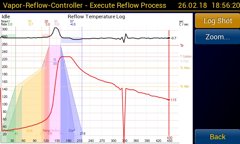

von Manfred W. (manfred53)
Hallo Rudolf und andere FT810 Freunde
ich setze den FT811CB von Watterott ein und habe nach einem
erfolgreichen Start jetzt plötzlich Probleme mit sporadischen Flackern
und falschen Touch Werten.
Zum Umfeld: ArduinoMega 2560, SPI an FT811 und an SD Karte, I2C an RTC,
Servo PWM und TIC Stepper Controller, .
Das ganz soll eine Steuerung für einen Vapor Phase Reflow Ofen werden
(Umbau eines IMDES Ofens)
Refresh und Auslesen Touch erfolgt mit 10 Hz, also eigentlich nicht zu
schnell. Aussetzer unabhängig vom Bild Inhalt Auch wenn nur 5 Knöpfe und
zwei Texte gezeichnet werden.
Ich lasse in der Loop im Sekundentakt Pin13 toggeln als "Lebenszeichen".
Dieses stockt auch manchmal und der Prozessor hängt.
Hatte sogar mehrmals den eingebauten FTDI Screen.
Verwende im Großen und Ganzen Rudolfs Lib. Um optische Feedback für
Knöpf zu erhalten werden die CMD Befehle stets wiederholt.
Hat jemand Ähnliches beobachten können oder eine Idee was nicht korrekt
sein könnte?
Flackern hatte ich schon lange nicht mehr, kam eigentlich auch nur bei
zu schnellen Updates.

Ich änderte den ATMEGA644-Mikrocontroller-Code zu ATMEGA328.
Die Show findet statt, aber das Bild ist fehlerhaft. Die Seite wird
aktualisiert und ist nicht klar.
Was denkst du ist das Problem?

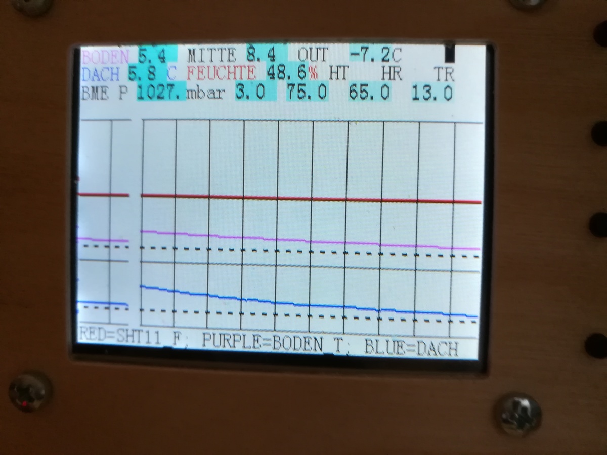

Walter L. schrieb:
> Hallo,
> bevor ich Geld ausgebe:
> Eignet sich das VM800C50A ( FT800) für die Darstellung von Messwerten
> über der Zeit (z. B. zwei Temperaturen, zwei rel. Feuchte-Werte über 12
> Stunden)?
Ja, sogar mit 800x480 Auflösung für unter 40€ (FT811CB von HAOYU)
> Kann man direkt in das RAM_G schreiben, um Pixel zu setzen und somit
> die Messwerte darstellen?
Das sollte man nicht tun sondern die vielen vorhandenen Funktionen
nutzen, die ein schön gerendertes und nicht pixeliges Bild ergeben.
Anbei ein Beispiel.

pedrem schrieb:
> Ich spreche kein Deutsch und diese Übersetzung ist Google.
Please don't. Just use Englisch instead.
You could attach the source-code you modified that would be a bit
easier.
As well as telling what display that actually is.
However, the code you used is rather old.
Please check out a current version here:
https://github.com/RudolphRiedel/FT800-FT813
The provided example projects are not updated to the latest versions of
the
files but should do fine after an update.
The "90CAN" example should be a good starting point.
One thing, in FT8_config.c
  uint8_t fetch_flash_byte(const uint8_t *data)
    return(pgm_read_byte_far(data));
That should be "pgm_read_byte(data)" for any AVR with 64k of FLASH or
less.
Hmm, it should be possible to auto-detect that during compilation but I
did not try that so far.
Nicht unerwähnt bleiben sollte, dass das, was man "malt" also die
commands, nicht unbegrenzt ist.
Daher stößt man bei langen Vektorzügen schnell and die Grenze. Ich
sammele 600 Messpunkte für ein 10 Minuten Log.
Aber da gibt es Abhilfe.
Man zeichnet zunächst den statischen Teil seiner Graphik und kopiert das
Ergebnis in einem RAM Bereich des FT8xx.
void SaveRTL()
        FT8Snapshot2(FT8_ARGB4, 10000L, 0, 44, RTLWIDTH, RTLHEIGHT);
Dann ruft man diese Hintergrundgraphik mit wenigen Commands auf und kann
dann wieder mit etwas mehr Luft darüber malen.
void RestoreRTL()
  FT8Cmd(COLOR_UINT(White));
  FT8DrawRect(0, 44, RTLWIDTH, RTLHEIGHT, White);
  FT8SetBitmap(10000L, FT8_ARGB4, RTLWIDTH, RTLHEIGHT);
  FT8Cmd(BEGIN(FT8_BITMAPS));
  FT8Cmd(VERTEX2II(0, 44, 0, 0));
RTL ist meine Abkürzung für die Reflow-Temperatur-Log Graphik.
Beim Zeichnen der beiden Kurven zeichne ich live nur die letzten 5
Sekunden "punktgenau". Der Rest wird im 5 Sekunden Abstand gezeichnet,
was zu 120 Vektoren führt.
