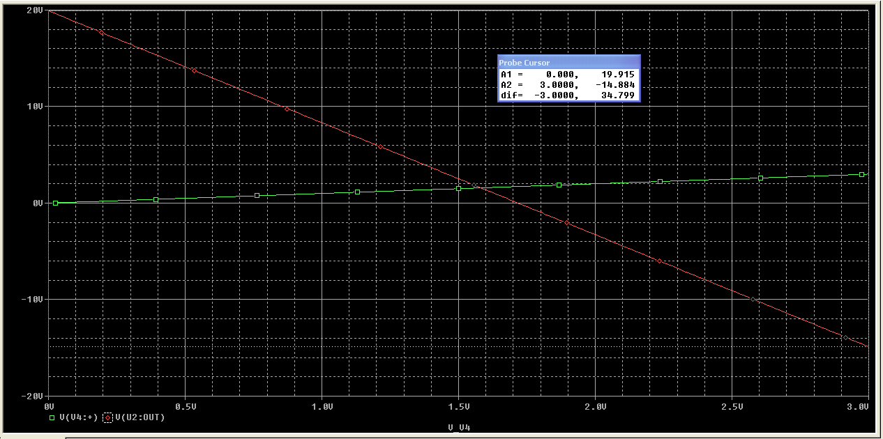

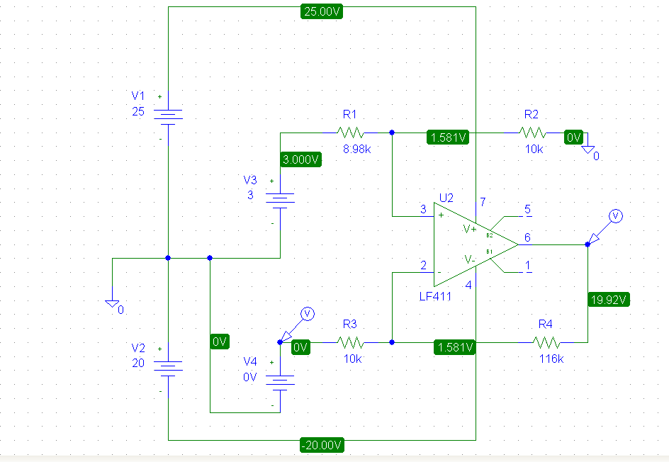

#4568812
Siehe Anhang. Die minimalen Abweichungen  bei 20/-15V kommen von der
Rundung der Ergebnisse. Wenn man exakt mit 116,666k sowie 8.99999k
simuliert kommen die exakten Spannungen raus. In der Realität muss man
dort so oder so die Widerstände mittels Poti abgleichen.

Hey cool Danke!!
Zwei Fragen habe ich noch, was genau stellt V3 bzw V4 dar, das verstehe
ich nicht ganz um ehrlich zu sein...
Kommt daher die Spannung, welcher mein Controller ausgibt?
bzw. verstehe ich nicht, wo in deinem Aufbau die Spannung von dem
herkommt
Und wenn wir gleich dabei sind, habe ich eine Frage zu deiner
Simulationsauswertung. Ich mache dies immer voll umständlich, ich
vermute du hast die Ausgabe mit einer Funktion gemacht, welche den
komplette bereich 0-3V des Controllers ausgibt. Ich habe dies schon oft
versucht, also das "Funktions ausgeben" so nenne ich es mal, habe da
auch schon viel drüber gelesen, nur verstehen wie das genau geht, hab
ich bis jetzt noch nicht^^. Wie wäre die in diesem Fall bei dir? Wäre
jetzt gut, denn dann hätte ich mal ein konkretes Beispiel.
Danke Falk!

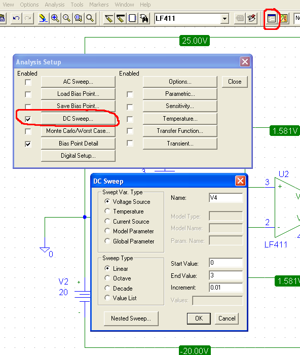

#4568876
@Steffi L. (steffi_21)
V3 = Uref (konstant 3V)
V4 = Uin (0-3V)
Das ist ein einfacher DC-Sweep, wobei die Spannung von V4 von 0-3V in
Schritten zu 0,01V verändert wird. Das kann jedes Simulationsprogramm,
egal ob LTSpice, PSpice oder sonstwas.

@ Falk:
Danke auch noch für die Funktionsbeschreibung!
Ich habe es endlich hinbekommen meine Simulation läuft nun auch!! Und
dass mit der Funktionseingabe habe ich nun endlich einmal richtig
verstanden!! Danke hierfür!!
Die Berechnung für den Vorgegeben Fall "Pegalanpassung 0 bis 3V auf -15
bis +20V" kann ich jetzt auch endlich nachvollziehen.
Kann ich dies jetzt wie soll ich sagen typisch Frau eben^^, "als
Kochrezept" hernehmen, sprich wenn ich andere Voraussetzungen habe was
weis ich zum Beispiel " Pegelanpassung von 0-10V auf -15 bis +35V"?,
also die Berechnung die du mir Falk gezeigt hast nur wie "anpassen" und
natürlich dann einen anderen geeigneten OPV heraussuchen..... oder gibt
es was, was ich noch zu beachten habe....?
Danke EUCH

>Ich will ja den Überschwang der Freude nicht dämpfen, aber denkt dran,
>daß der LF411 nur maximal +18 und -18 Volt als Speisespannung verträgt,
>nicht +25 und -20 Volt.
Einer der vielen Vorteile der PSpice-Welt. Es riecht weniger stark und
oft nach Ohm ;-)
Im Ernst, den hab ich nur genommen, weil er als erster in meiner PSpice
Bauteilliste aufgetaucht war.

Gast #4570811
Erstmal noch vielen Dank an euch!
So jetzt habe ich den Punkt ich nenne es mal Spannungsbereich verstanden
sprich es funktioniert!
Trotzdem danke für den Hinweis dass Frau^^, natürlich einen passenden
OPV finden muss, sonst stinkt es?.
Jetzt zum Thema Strom, erstmal besteht die Möglichkeit wenn ich zum
Beispiel 1A benötige (hab ich schon verzweifelt gesucht aber siehe da,
es gibt OPVs die das können), oder sagen wir ich nicht mehr haben
möchte, dass man den dann irgendwie begrenzt? Ich hab mal eine Idee
zumindest klang mir das am besten, mit einem differenzverstärker, meine
Frage daher an euch Profis, ist das möglich?
VG Steffi
