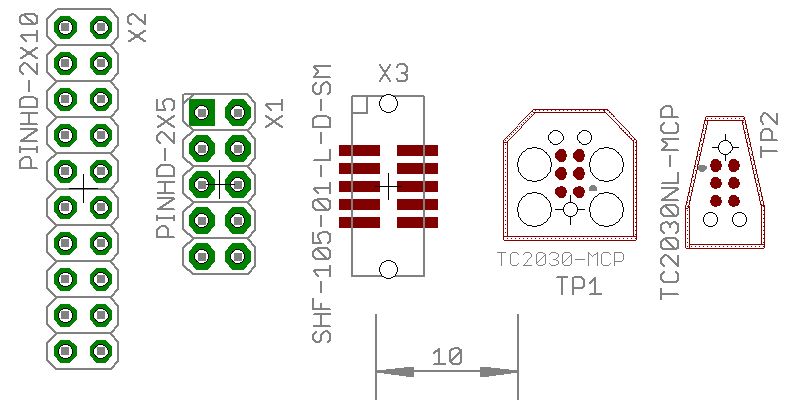

Für verschiedene Jobs gibt es unterschiedliche, passenden Anschlüsse.
Außerdem variieren die Geschmäcker.
Das Bild im Anhang zeigt Verbinder auf meinen Baugruppen. Mit jedem
dieser Verbinder kann man STM32 bespielen.
- 2,54mm Standard ARM 2x10
- 2,54mm Compact ARM 2x5
- Samtec SHF 2x5
- TC2030 2x3 mit Rastnasen (TC2050 wäre 2x5)
- TC2030NL 2x3 ohne Rastnasen (TC2050NL wäre 2x5)
Der TC2030NL wird entweder während der Programmierung von Hand in
Position gehalten, oder während der Entwicklung gibt es ein Konterboard,
welches von der andere Seite der Platine auf die Führungspins gesteckt
wird und damit den NL-Stecker in Position hält.
