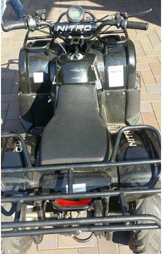

Im Winter habe ich für meine beiden Kinder (erstmals für die Tochter und
nach zwei Jahren dann für den Sohn) kostengünstig ein gebrauchtes

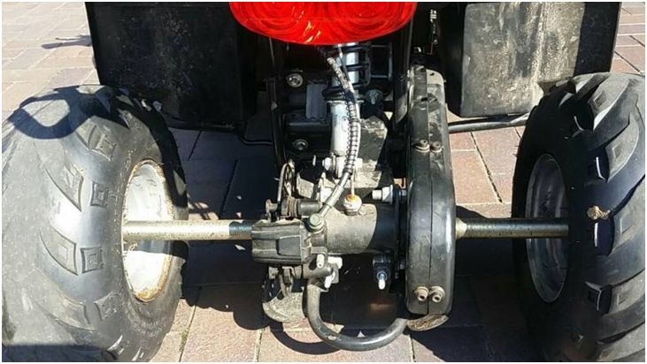

elektrisches 800W Kinder-Quad 48V der Marke Nitro Motors gekauft. Dieses
hat hydraulische Bremsen an der Hinterachse und hat mich vom Preis her
sehr beeindruckt ;-) - und für nur 130 € habe ich natürlich
zugeschlagen. Der Neupreis war um die 850 €.

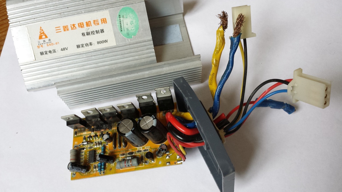

Original verbautes PMDC-Steuerung:
SANXINDA SXD-01 48V 800W
http://sanxinda.en.easthardware.net/product.html
für Gleichstrombürstenmotor (DC-Bürstenmotor).

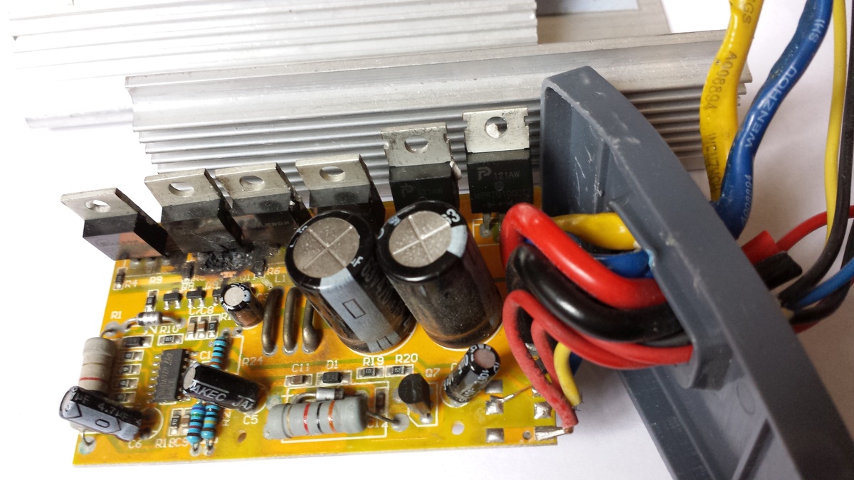

Das Steuergerät war im inneren abgebrannt.
Auf dem Alu-Kühler in einer Reihe werden 6 Halbleiter mit dem
Metallgehäuse vom Typ TO-220AB 3-Pin festgeklemmt.
Bei vier Nebeneinanderliegenden (von vorne geschaut von links nach
rechts gezählt) handelt es sich um gleiche Leistungstransistoren vom Typ
Silikron SSF7509.
Ein von diesen vier Leistungstransistoren war heftig verschmort,
weswegen im Umkreis von 5 mm alle Leiterbahnen verschmolzen waren.
Leistungstransistor Silikron SSF7509, TO-220AB 3-Pin
Aktuell nur ein Angebot auf eBay
http://www.ebay.de/itm/transistor-SSF-7509-SSF7509-/400739201385
für 4,44 € zzgl. 4,50 € Versand.
Bei den letzten beiden Halbleitern mit demselben Metallgehäuse handelt
es sich um zwei gleiche Dioden vom Typ MBR20100CT aber diese sollten
heile sein:
Schottky-Gleichrichterdiode MBR20100CT, 100V, 20A, TO-220AB 3-Pin
vermutlich vom Hersteller MULTICOMP (Zusatzinformationen 121AW)
http://de.rs-online.com/web/p/gleichrichter-und-schottky-dioden/6882003/
für 0,99 €/Stück
(Die beiden stärkeren Litzen für die Stromversorgung des Motors wurden
leider schon vom Vorbesitzer durchgeschnitten)

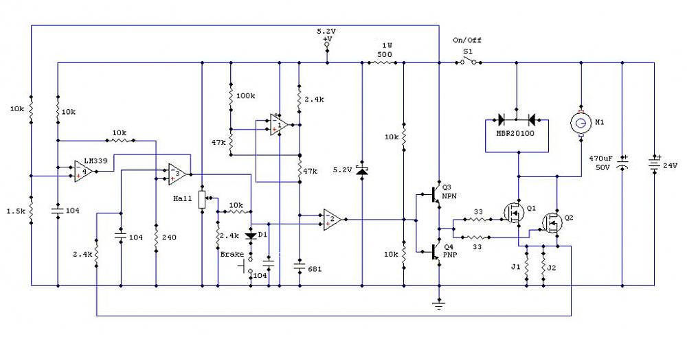

Die Steuerung ist mega-simpel aufgebaut, das schwierigste dürfte die
Auswertung des vermutlich via Hallgeber arbeitenden Gasgriffs sein.
Das ist nur eine einfache PWM-Stufe mit Freilaufdioden, keine Vollbrücke
für Drehrichtungsumkehr, kein elektrisches Bremsen.
Wahrscheinlich kriegt man die sogar repariert.
- alle 4 FETs raus
- Freilaufdioden auf Kurzschluß messen
- Halbleiter der Gate-Ansteuerung und Gate-Widerstände messen
- einschalten und sauberes Rechteck der PWM an den Gate-Pins messen
- neue FETs rein
- Motor überprüfen

Die drei Drahtbrücken (mit L1 gekennzeichnet?) sorgen für die
Leistungsbegrenzung.
Bau dort 4x neue Fets ein und gut. Wichtig ist, das die Transistoren gut
am Kühlkörper anliegen. Bestenfalls mit (etwas ganz wenig)
Wärmeleitpaste.

OP #4574705
Hallo Ben B.,
danke dir für die konstruktive Vorschläge.
> Die Steuerung ist mega-simpel aufgebaut, das schwierigste dürfte die Auswertung
Nicht mal das ;-), und ist sogar simpler, wie alle diese billige
PWM-Regler aus der Bucht (nur hier beim Quad halt auf höhere
Ausgangsleistung getrimmt): wie oben angedeutet wird die Drehzahl bloß
über Widerstandänderung gesteuert - im Gasgriff ist einfach nur ein
Potentiometer und nichts mehr.
Nur ganz kurz ist mir durch den Kopf gegangen die Steuerung zu
reparieren, weil wenn ich sehe wie diese im Inneren gekocht  hat (alles
war innen schwarz und hat extrem gestunken - dieser furchtbare Geruch ….
:-(, habe ich mich schnell umentschieden, auch wenn dies die günstigste
Lösung wäre (zwar 10 € inkl. Versand für nur 1x MOSFET, aber hier muss
es sicherlich günstigere Analoge oder sogar bessere Alternativen geben
und 4…5 Stück wären dann sicherheitshalber vernünftiger anzuschaffen).
Diese Reparatur stellt für mich persönlich einen geringen Umstand dar.
Aber du siehst, darum geht es hier primär nicht, ob die Steuerung
repariert werden kann oder nicht, sondern ob dies überhaupt Sinn macht
Und wenn ich sehr wie diese "billich" auf der Bucht verschleudert werden
und sogar mit um die 25% mehr Leistung (1000W), dann lohnt sich so nicht
mal die FETs zu kaufen ;-), obwohl ich stark ausgeprägt zu denjenigen
zähle alles gerne selbst zu reparieren.
Was nutzt es, wenn das schwächste Glied in der Kette erkannt aber die
Schwäche nicht behoben worden ist … Die originale Steuerung bleibt
offensichtlich weiterhin die schwächste Stelle, daher kam gleich die
Überlegung diese stärker auszulegen (bzw. einfach auf eine fertige
leistungsfähigere Steuerung zuzugreifen) und die Ausgangsleistung dann
auf 800W Spitze herunterzudrosseln. Und wie du bereits erkannt hast,
handelt es sich beim Motor lediglich um 120W Dauerleistung und 15%/h
800W Spitzenleistung - ist ja mit Getriebe ("Ja nee, is klar. Ladestrom
oder was?").
Alle diese Steuerungen haben eine Leistungsangabe ("800W", "1000W" …)
aufgedruckt, aber ich wage stark zu bezweifeln, dass es sich um
Dauerleistung handelt. Höchstwahrscheinlich handelt es sich wie beim
Motor bloß um Spitzenwert-Angaben, also ebenso etwa im Bereich von 15%/h
=> also bis zu 8 … 9 Minuten Dauerlast und 50 Min. Kühlpause ;-).

> Bau dort 4x neue Fets ein und gut. Wichtig ist, das die Transistoren gut am
Kühlkörper anliegen. Bestenfalls mit (etwas ganz wenig) Wärmeleitpaste.
Wenn ihr beide meint, dass die originale Steuerung von der Leistung und
Qualität her doch taugt, dann werde ich diese reparieren…
Achtung: Speziell diese Transistoren bei derart Verschaltung dürfen
leider nicht direkt miteinander auf dem Kühlkörper anliegen, da es ein
einziger Kühlkörper ist und es so zum Kurzschluss führen würde. Bei
mehreren separaten galvanisch getrennten Kühlkörpern wäre dies dagegen
kein Problem gewesen.
Dazwischen ist eine 0,35 mm Isolierdichtung (aus Silikongewebe), welche
hier als Kompromiss zwangsweise als Wärmeleiter dient. Ansonsten wäre
eine Wärmeleitpaste natürlich überlegender/effizienter.

Du kannst ja schauen ob Du leistungsstärke FETs rein kriegst. Welche
sind im Moment verbaut? Dann eine saubere Montage, Wärmeleitpaste usw.
und Du hast einen Regler, der besser ist als das was Du zu kaufen
kriegst.
Mußt halt "nur" schauen ob die Gate-Ansteuerung heil geblieben ist. Wenn
nicht, wird das eine größere Reparatur.
Ich würde die auf jeden Fall alle austauschen, auch wenn die drei
überlebenden noch gut aussehen ist schwer zu sagen ob sie Schaden
genommen haben oder nicht.
Aus 120W werden auch mit Getriebe keine 800W. :) Das ist dann nur die
Brandlast in dem Moment wo der Motor Feuer fängt.
Aber wenn der Motor wirklich nur 2,5A zieht frag ich mich wieso es den
Regler verdampft hat. Mit 4 FETs (z.B. IRFB3077) baue ich Dir eine
PWM-Regelung, die bei 2kW an 48V noch nicht mal merklich warm wird.
OP #4575344
Hallo Ben B. (stromkraft@),
wie bereits oben geschrieben handelt es sich um Silikron SSF7509.
> Dann eine saubere Montage, Wärmeleitpaste usw. …
Oben habe ich stromtuner@ geschrieben, dass die jetzigen leider nicht
direkt auf den Kühlkörper ohne eine Isolierzwischenschicht anliegen
dürfen, da diese kurzgeschlossen werden (original ist eine
Silikongeweben dazwischen verbaut).
das wäre kein Problem und das kriege ich hin
danke und darum geht es mir hier primär - die Steuerung zuverlässiger zu
machen. Also ich bin auf jeden Fall daran interessiert.
;-), ich habe nichts dafür ;-). Das, was drauf steht, gebe ich hier nur
wieder ;-) - ist nicht meine persönliche Logik ;-).
na ja, es ist etwas relativ ;-) - Praxis und Theorie passen nie zu 100%
zusammen und ich muss hier schmunzelnd Student@ (geschrieben am
11.05.2016 09:08) von der Logik her Recht geben:
2,5A sind ja nur Dauerstrom. Bei jeder Kleinigkeit (Beschleunigung,
Bergabfahrten) werden diese ganz schnell *3 in Spitzen.
MicroNik
Gast #4575349
Die Transistoren sind intern sowieso parallel geschaltet, würden dann
allerdings mit dem Kühlkörper an Masse liegen. Somit käme man also nicht
umhin, diese isoliert zu montieren. Hatte ich nicht bedacht...Im
Massezweig wird die Spannung gemessen, die Durch den MotorStrom über die
drei "Drahtdinger" abfällt. Ist diese zu groß, wird die Motorspannung
weg genommen. Das funktioniert schon sehr zuverlässig und bei weitem
schneller, als bei einem Sicherungsautomat.
Du kannst ja mal aufschreiben, was auf dem Schaltkreis steht. das wird
sicher nur n 4fach Komparator sein alá LM339 oder sowas.
StromTuner
OP #4575357
Hallo StromTuner@,
> Im Massezweig wird die Spannung gemessen, die Durch den MotorStrom über
> die drei "Drahtdinger" abfällt. Ist diese zu groß, wird die Motorspannung
Oh cool und danke für die Erklären ;-)! Dies werde ich beachten, falls
eine Leistungsreduzierung doch erforderlich wäre und
Optimierungspotential besteht.
Volltreffer ;-) - ist ein 339!
(Zusatzbezeichnung unten: eZ6Y049 - hat nicht das Logo von Texas
Instruments ist aber egal…)
MicroNik
(Firma: Funkenflug Industries) #4575359
Wie gesagt... 4xIRFB3077 parallel würden einen statischen Widerstand
(Rds-on) von etwa 250µOhm haben. Ein FET kann 75A (package limit)
tragen. Mal rechnen, das macht 75A*4 gleich 300A, ergibt 75mV über den
FETs, macht bei 300A 22,5W statische Verlustleistung. Vorausgesetzt, Du
hängst bei 48V einen 14,4kW Motor dran.
Bei 30A macht diese Parallelschaltung ganze 225mW Verlustleistung. Ein
wenig kommt noch durch die Schaltverluste dazu (weiß nicht wie
schnell/stark der Gate-Treiberkreis ist), aber das Ding wird sich so gut
wie gar nicht erwärmen. 30A an 48V entsprechen 1,44kW.
Saubere Montage meine ich, daß die FETs natürlich isoliert, aber korrekt
am Kühler anliegen. Ohne Isolation geht nur in Ausnahmefällen. Die
Silikonfolie sollte bei meinem Vorschlag eigentlich reichen, ob
zusätzliche Wärmeleitpaste was bringt weiß ich nicht. Angesichts der
geringen Verlustleistung bei angenommenen 30A Spitze ist das auch völlig
egal. Aber eben kein Dreck drunter oder nicht anliegende Kühlflächen.
Danke ;-). Wo hast du eigentlich die 75 mV her? Im Datenblatt habe ich
diesen Wert so nicht gefunden (da steht "Drain-Source-Spannung Vds 75V")
Wow, du machst mir her echt die Hoffnung ;-), weil als ich das Teil
auseinander geschraubt hatte, dachte ich mir, es wäre gefühlt für
lediglich 500W Spitze ausgelegt ;-).
> … Angesichts der
> egal..
ja, und genau dahin zielte ich primär in meinem Beitrag (nicht nur die
Zuverlässigkeit, sondern auch den Wirkungsgrad - es soll im Inneren
nicht auf das Letzte kochen) !!! Danke dir für die Ermutigung
Dann schauen wir mal...
(am Abend geht's dann weiter).
MicroNik
Gast #4576758
U= I x R
300A x 250µOhm = 75mV Spannungsabfall über den FETs. Lass es 150 oder
300 mVolt werden, denn die Lötstellen usw. kommen ja auch noch hinzu. hu
kers?
Wichtig ist es nur, dem 339-Komparator "mitzuteilen", das der
Spannungsabfall neu ein viel geringererer sein wird, als bisher!
@MikroNik
Du weißt aber ansonst schon, was Du da treibst ;)?
OP #4576807
Hallo StromTuner
> U= I x R
> kers?
Danke, ich war von irgendwelche "Verlustleistung"-Angaben ausgegangen,
die im Datenblatt erwähnt sein könnten…, welche ich dann bei Auswahl von
FETs zu beachten habe…
Danke für die Erklärung wegen "Spannungsabfall" konkret. Dies finde ich
ganz toll von euch! Meines Erachtens steht dies aber mit Verlustleistung
in Wechselwirkung zusammen, sicherlich…
OK, dies werde ich beachten (bei der Auswahl von FETs und wie dies dem
Komparator "mitzuteilen" wäre…), bin aber momentan nicht soweit und
Schritt für Schritt werde ich mich dann auseinander setzen.
wie meinst du denn das ;-)? Was soll ich wissen ;-ö?
MikroNik
(Firma: Funkenflug Industries) #4577142
Quatsch. Das ist pupsegal weil diese Messung im Massezweig der FETs
durchgeführt wird, wo der Spannungsabfall über den FETs gar nicht
erfasst wird.
Gast #4577182
> erfasst wird.
In der Tat... Da hast Du Recht! Eine Baustelle weniger :)
Gast #4577192
Soweit, so gut. Q4 ist verkehrt rum und n paar andere Sachen werden
andere finden. Aber als Anhaltspunkt und mit dem Grundwissen um die
Schaltung erkennt man nun das Layout in deinen ersten geposteten Bilder
wieder.
Gast #4577201
Bevor das Bild wieder mit einem 404 nicht mehr zu öffnen geht, habe ich
es nich enimal angehangen.
Es ist auch eine interessante Abhandlung im Netz zu finden, wo diese
Schaltung (bis auf Q4) weiter optimiert wird.
Ich persönlich "würde" n Attiny programmieren. Aber mit einem 4Fach 339
aus den frühen achtzigern rummehren macht auch Spaß:)
Beitrag "Re: vernünftige IGBT Ansteuerung?"
OP #4579047
Hallo stromtuner ;-),
danke für den Tipp mit dem Attiny-Treiber (wie praktisch über USB,
obwohl ich es noch nie gemacht habe).
Obwohl ich so sehr die Lust hätte eine gescheite Motorsteuerung selbst
zu bauen, fehlt mir die Zeit hierfür (außerdem muss ich mich mit meinen
Grundkenntnissen so der maßen vorbereiten, sodass der Betrag hier mit
Fragen explodieren wird ;-). Mir fehlt außerdem sehr viel technisches
Wissen hierfür.
Na ja, ich werde mich erst mit den allen von euch oben vorgeschlagenen
FETs auseinandersetzen müssen (deren Datenblätter habe ich bereits
heruntergeladen und werde sie studieren und vergleichen). Hier kurz
zusammengefasst wären diese:
- IRF8010
- IRFB3077
- IRFB4110
- IRFB4310Z
- IRFB4410
Solltet ihr auf Anhieb schon wissen, welche von denen die optimalsten
wären, welche ich in der bereits vorhandenen Motorsteuerung einlöten
kann, wäre ich dankbar.
Was sagt ihr zu dem POWEREX BG1A-F Modul? Dieser wird im Beitrag "Re:
vernünftige IGBT Ansteuerung?" erwähnt (stromtuner@ hat in seiner
letzten Antwort auf den Beitrag verwiesen):
"Universal High Power IGBT Module Gate Driver Board"
von
http://www.pwrx.com/Product/BG1A-F
Aber wenn eine Steuerung (und "1000W" anstatt wie die originale "800W")
bereits 35 €inkl. Versand kostet (und dazu noch mit allen Steckern drum
und dran), soll ich dennoch eine Reparatur vollziehen, so mit dem
Glauben, dass diese mit den obigen FETs dann doch zuverlässiger sein
wird und nicht wieder abbrennt?
Also versteht ihr mich bitte nicht falsch, nur weil ich das Quad
gebraucht gekauft habe, geht es mir hier nicht um die 50 ... 100,- € hin
und her, sondern primär um Zuverlässigkeit.
Einen entspannten Sonntag euch allen! (Bei uns regnet es und so habe ich
Luft das Thema noch ein bisschen zu studieren)
MicroNik
PS: Die originale Steuerung hat übrigens einen Eingang zur Auswertung
eines induktiven Näherungsschalters (steckt an der Hinterachse,
dreipolig [blau, schwarz, braun]). Nach der "billigen/primitiven"
Bauweise geschätzt, gehe ich davon aus, dass diese Auswertung alleine
für die Geschwindigkeitsanzeige und nicht für die Motor-Ansteuerung
relevant ist. Wenn die Steuerung doch intelligenter arbeitet, als
angenommen (etwa Sicherheits-Features wie "Stillstand",
"Geschwindigkeitsüberschreitung" oder bergab ;-)), entschuldige ich mich
beim Hersteller ;-).
