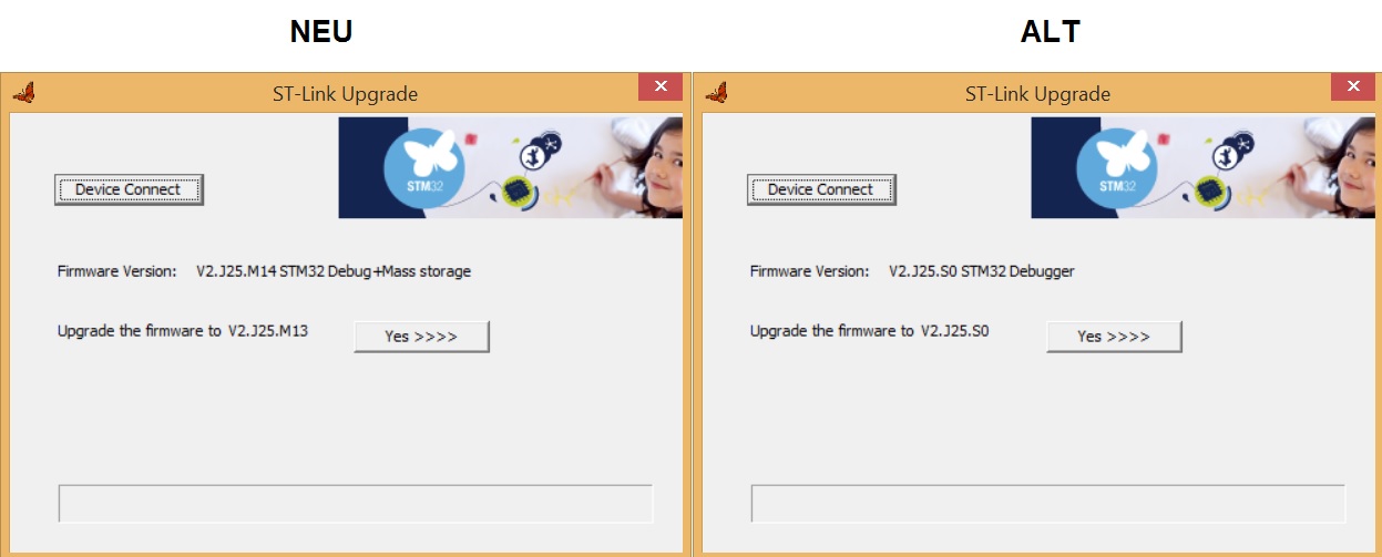

Wenn das neue Board einen Massenspeicher bereit stellt, ist das ein
ST-Link V2.1. (ohne Massenspeicher es ein ST-Link V2.0)
Das muß man auch dem OpenOCD mitteilen (im Eclipse unter
Debugging-Configuration)

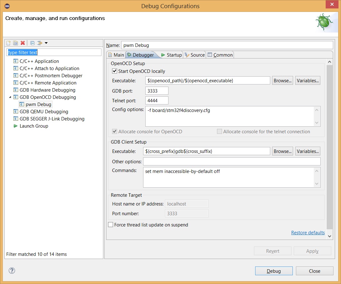

Debug Configuration -> GDB OpenOCD Debugging -> Projektname Debug ->
(Rechte Fenster) Debugger .... -> Und woher weis ich was ich dort
einzutragen habe?
Danke für die Antworten :)
von Harry L. (mysth)
<Projekt-Name> im Projekt-Explorer-> Debug as->Debug Configuration
von Ava A. (avadis)
Ist der gleiche weg :)
Wo kann ich das dort umstellen? Bzw. was muss ich dort ändern (siehe
screenshot)

Um das Problem weiter zu verdeutlichen:
Ein Screenshot vom ST-Link zum ALTEN Board und zum neuen Board

Dort findet man:
stlink-v1.cfg
stlink-v2.cfg
stlink-v2-1.cfg    <-- Diesen wollen wir

Wie ihr ja wisst gebt ihr bei den GDB OpenOCD Debug Configurations als
Config Options: -f board/stm32f4discovery.cfg an.

Nun in Eclipse bei den Config Options das ganze noch anpassen:
-f board/stm32f4discovery_v2.cfg
fertig.
