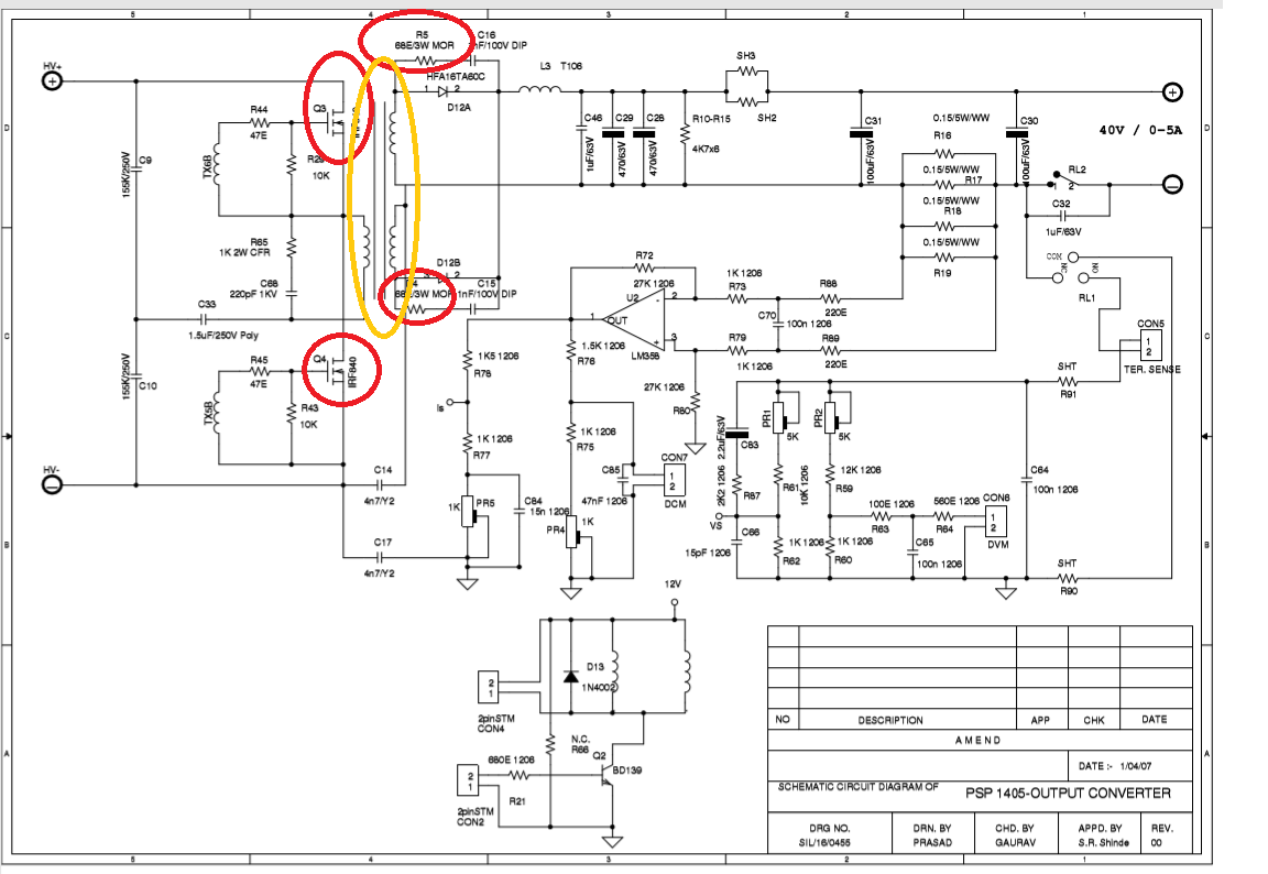

Vielleich kann mir hier ein Schaltnetzteil-Profi helfen, da eine Ideen
langsam ausgehen.
Bei der PSP1405 von Conrad-Elektrokik , welche ich gebraucht und defekt
kaufte, beiße ich mir die Zähne aus.
Das Gerät war anscheinend mit anderen Bauteilen bestückt gewesen, als im
Plan angegeben.
Soweit ich das rekonstruieren konnte ,habe ich alles zurückgebaut.
Das Netzteil startet, das Display leuchtet und zeigt den Ladevorgang an
und ich kann Sollwerte einstellen und auch die Spannung am Ausgang
stimmt perfekt.
Gehe ich aber höher als ca. 20V, dann knallen die IRF840 Transistoren
und ich stehe im Dunkeln. Ebenso bei geringer Last knallen diese durch (
selbst bei 200mA).
Ich hab‘ schon  12 dieser Transistoren gehimmelt und finde den Fehler
nicht.

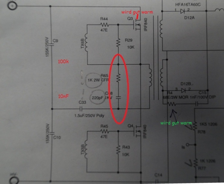

Beobachtungen: Netzteil aktiv und Ausgang durchgeschaltet:  Bei. z.B
8V, werden die 68Ohm 5W leistungswiederstände schon auf der
Sekundärseite sehr warm.
Das finde ich schon nicht korrekt, sie sind auch beide ganz verfärbt von
der Hitze sind ( Auch die Platine ist an dieser Stelle schon fast
schwarz)..
Ohne Last am Ausgang kann ich schön die Ausgangs-Spannung regeln. Sobald
Last drauf kommt, knallen die Transistoren wieder.
Der IC U4 TL494 scheint es nicht zu sein, sonst würde er ja nicht
regeln..oder liege ich da falsch ?
Ich habe den Schaltplan hier angehängt.
R4/5 auf  Seite 6 wird also sehr warm, obwohl keine last dran hängt !
Drehe ich die Spannung auf 12V und hänge eine Halogenlampe mit 12V 20W
dran, leuchtet sie kurz und es knallen die beiden IRF840 Q3/4
Transistoren durch ( auch Seite6)
IC4 ( TL494 , Seite 2)  sollte eigentlich ok sein, da sich alles regeln
lässt ( aber nur ohne Last und wenn die Spannung nicht zu hoch ist).
Als ich den Connector CON5 versehentlich abzog ( Seite 6) , knallten die
Transistoren ebenfalls sofort wieder durch.

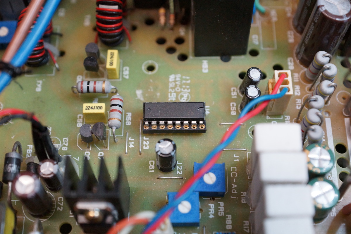

Ich versuche nochmals mal alle SMD Kondensatoren um das TL494–IC
nachzumessen, da an diesen auch einmal herum gelötet wurde, und einige
sogar „gebrochen“, bzw., die Zinn-Pads am SMD an seiner Seite ab waren.
Rein zeitlich ist das nicht lohnend..ich weiss.. aber es interessiert
mich eben, woran das liegt.. Bisher habe ich fast jeden Fehler gefunden,
aber dieser hier nervt mich total…
Vielleich hat ja hier jemand eine zündende Idee.. Langsam gehen wir die
IRF840 aus.. ;-)
Danke schon mal im Voraus !
Schnuffi0
von Bernhard S. (dl9rdw)
Hallo Peter,
das kann doch aber nur daran liegen, dass die beiden IRFs gleichzeitig
durchschalten. Nur dann hast den Kurzschluß zwischen HV+ und HV-.
Ist ja interessant, dass der Gleichrichter das so lange mitmacht.
Du solltest an der Ansteuerung suchen.
Wenn die beiden R4 und R5 warm werden, dann heißt das auch nur, dass
hier Strom fließt, was eingetlich die Dioden übernehmen sollten die dort
parallel sind. Diese Widerstände sollten keinen statischen Strom
abbekommen.
Ich denke das Messen der Ansteuersignale für Deine IRFs mit einem
Oszilloskop gibt schon einiges an Aufschluß darüber, ob das so passt.
Mal alle ELKOS kontrollieren. Sind auch immer so Kandidaten die gerne
mal Leckströme(Kurzschlüsse) produzieren.
Und bitte. NETZSPANNUNG!!! * 1.41 beachten.
Grüße
Bernhard

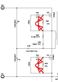

Teste mal C68 und R65, die dienen zur Begrenzung der Schaltspitzen. Ohne
die wird die zulässige Sperrspannung der Mosfets überschritten.

von Peter (Gast)
Danke für die vielen Ideen und ansätze.
Gestern hatte ich mal kurz zeit, zwei meiner letzten IRF840 zu himmeln,
nachdem ich dachte, einen Fehler gefunden zu haben..
Pustekuchen!
DS-2DE3204W-DE 2MPure Vorschläge hatte ich ( bis auf den Übertragertrafo
) ausgelötet und gemessen. Scheint alles ok zu sein.
Testweise speiste ich mal eine Spannung von einem anderen Netzteil bei
Diode D12 ein und es läuft alles ohne Erwärmung, Kurzschlüsse,
Fehlstrom.
sogar die Volt und Stromanzeige auf dem Schaltnetzteil-Display zeigt
korrekte Strom/Spannungswerte an. somit ist für mich nach der
Doppeldiode D12 alles ok.

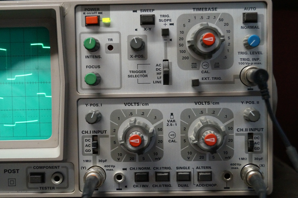

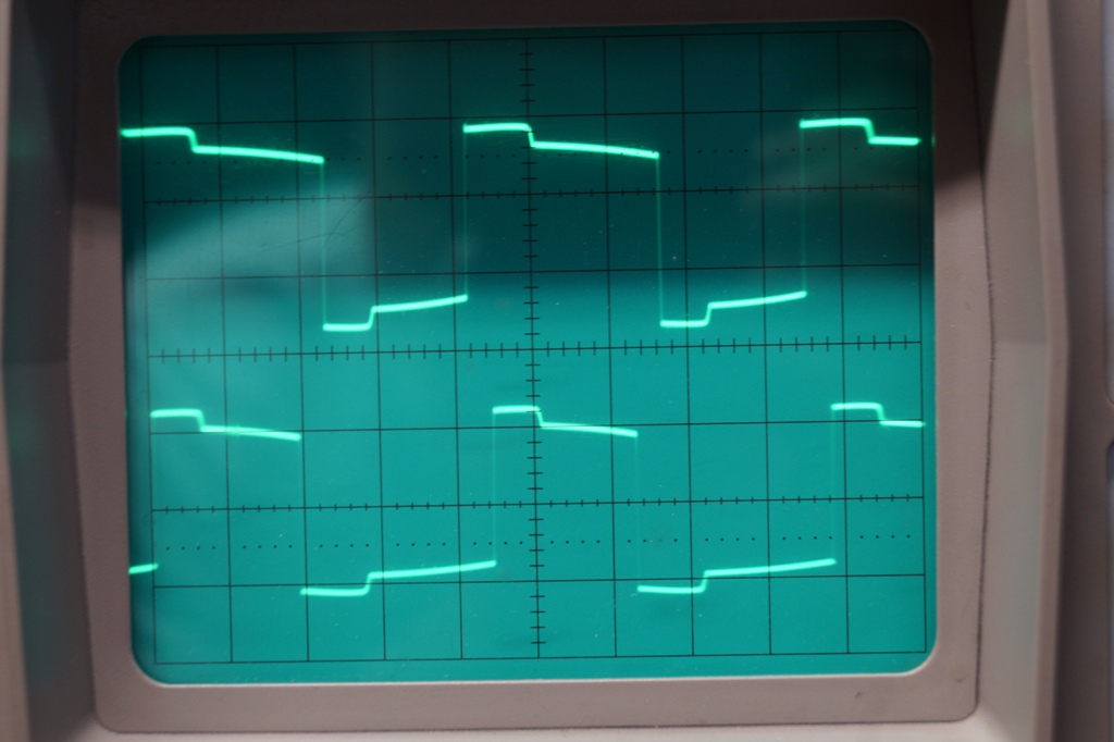

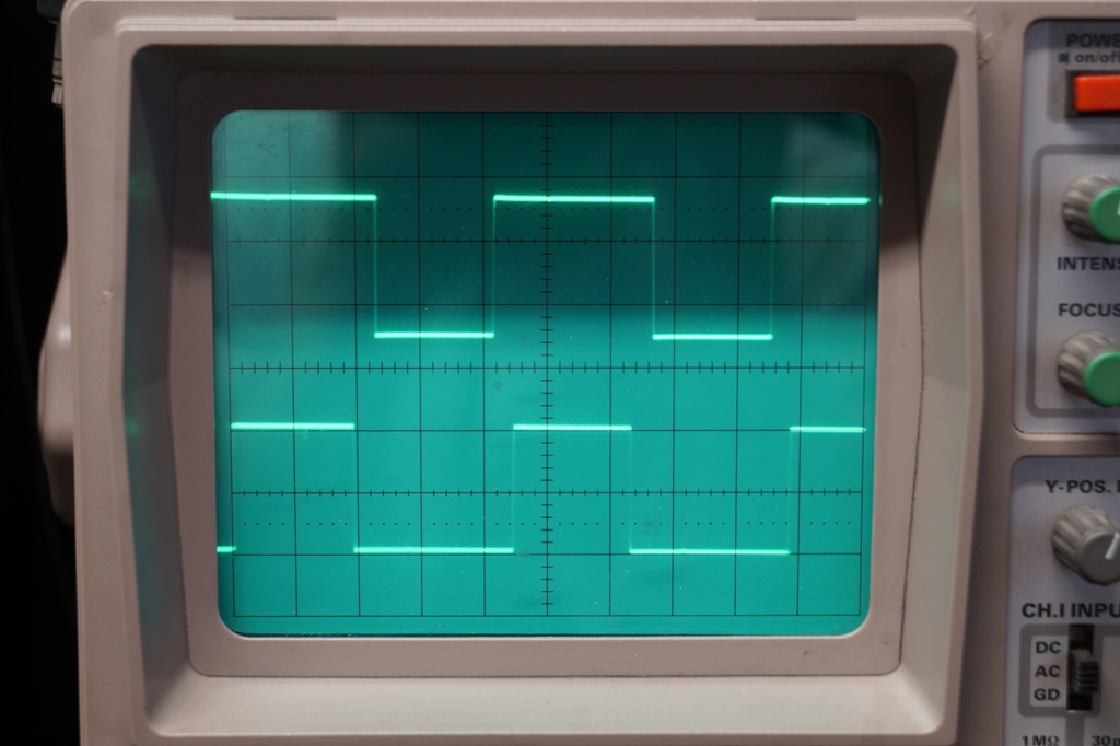

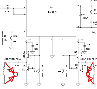

Ich habe auch die Ansteuerung der Transistoren mit dem Osci gemessen
(allerdings mangels Transistoren ohne Transistoren).
Mess ich direkt am Aushang des IC's, habe ich einen sauberen REchteck,
messe ich am Übertragen ( nach den beiden NPN/PNP Transistoren ) dann
ist das Rechtweck etwas "verunstaltet" ( Siehe Bild) . Das kann aber
durchaus auch sein, weil die beiden IRF840 Transistoren fehlen.
Auffällig ist, dass R65 (rot eingekreist) 100KOhm hatte, obwohl laut
Schaltplan 1K rein gehört. Beim dazugehörigen Kondensator ist auch ein
10nF drin gewesen, rein gehörte angeblich laut plan 220pF. Habe nun mal
die beiden Teile laut Plan getauscht, aber die Transistoren haben
dennoch denn Geist aufgegeben. Kann es wirklich am Übertrager liegen (
wie kann ich den messen ). Seltsamerweise kommt ja auch die richtige
Spannung hinten raus ( bis ca. 12V und ohne Last). Mit last stehe ich
gleich im Dunkeln
Wo kann/soll ich noch mal messen ? Ideen ?
Es muss aber auch nicht sein.. nur wenn Freude am Fehlersuchen angesagt
ist. ansonsten gebe ich schon mal auf.

von Lurchi (Gast)
Wenn R4/R5 heiß werden spricht das für viel Nachschwingen nach dem
Schalten. Daran könnte der mit 100 K zu große wert für R65 schuld sein -
scheint aber nicht die Lösung zu sein.
Beim Trafo könnte ein Riss / Bruch beim Kern ein Problem sein. Ein
Wicklungsschluss eher nicht, denn damit würde der Trafo heiß und
Nachschwinger eher gedämpft.
Wenn nicht schon getan sollte man kontrollieren ob zwischen C9 und C10
etwa die halbe Spannung liegt. Eher nicht das Problem, aber leicht zu
testen.
Auch defekte R29 und R43 könnten die Transistoren zerstören, über zu
hohe Gate Spannungsspitzen. Bevor man noch mehr der Fets grillt könnte
man jeweils zu Zenerdiode(ca. 15 V) zur Spannungsbegrenzung hinzufügen,
nur für den Fall der Fälle und damit man weiß dass Überspannung am Gate
nicht das Problem ist. Die Wellenformen an den Gate Treibern (hinter den
Transistoren) könnte man auch noch relativ einfach kontrollieren.
von Tany (Gast)
> 10nF drin gewesen
10nF wäre zu fett für den Primärkreis. Vermutlich hat der Vorbesitzer
versucht, "kaputt" zu reparieren. Und wenn original 1k drin war, brennt
der fast sofort durch und daher wurde durch 100 kOhm ersetzt.
Ebenso sieht der Q5 (seite 2) kommisch aus. Hoffentlich richtig
rumgelötet.
Ohne MOSFETs könnte man Spannung am Ausgang des Übertrager messen
können, wenn man den ca. 20mA belastet (R29 und R43 ca 470 Ohm).
Stimmt die Taktfrequenz des Wandlers?
Ich hatte einmal eine KFZ-Endstufe auf dem Tisch, wo die FETs im
Netzteil partout nicht korrekt schalten wollten (Erwärmung, schlechte
Rechteck-Form am Gate) und hab den Fehler nicht gefunden - bis ich die
Schaltfreqenz mit dem Oszi nachgemessen hab. Waren so um die 500kHz,
normal sind so 35..50kHz. Ursache damals ein defekter Kondensator am
TL494, der dadurch am Rande seiner Möglichkeiten lief.

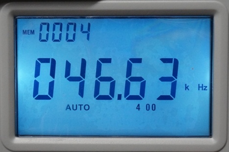

von Peter S. (Firma: keine) (schnuffi0)
Danke, aber die Frequenz liegt hier mal etwas über 40kHz.. Das sollte es
doch nicht sein, oder ( siehe Osci-Screenshot) Etwas unschön, das
Rechteck, ist aber primärseitig am Übertrager ohen Transistoren am
Sekundärkreis gemessen.
Peter

getauscht.
Auch der von "Lurchi" zu überprüfende Widerstand R29 und R43 ist auch
mehrmals im Plan drin Seite eins oben rechts und Seite 5 Oben links.
ich habe auch 2 SMD-Widerstände auf der Platine gesehen, die ich im Plan
noch nicht ausfindig machen konnte..
Evtl. wurde ja das Gerät oder der Plan überarbeitet..
Das mit der halben Spannung C9 und C10 kann ich ja erst richtig testen,
wenn ich wieder IRF840-Futter geliefert bekommen habe.
Zwei Fragen am Ende noch:
Den Trafo, an dem die IRF's sterben untersuche ich auch nochmals genauer
(optisch auf Bruch oder Riss).. bekommt man so was bei Bedarf im
normalen Handel, oder nur als Spezial-Voltcraft-Ersatzteil ? )
Soll ich die beiden 15V Zener-dioden dann parallel zu R29 und R43
(Kathode "nach oben") einbauen ?
Danke nochmals..
bis später..
von Lurchi (Gast)
Zenerdiode für den Gate schutz müsste man wohl je 2 Zener in Reihe
haben, damit auch eine negative Spannung zulässig ist. Einfach nur je
eine Zenerdiode wird nicht gehen, weil der Trafo so ggf. nicht wieder
entmagnetisert wird. Dann parallel zu R29 / R43. Das Signal oben sieht
aber noch gut aus in der Hinsicht.
Die Wellenform ist trotzdem irgendwie verdächtig: die Stufe nach einiger
Zeit kann ich mir noch nicht erklären. Der Sprung ist irgendwie für
beide Kanäle zur gleichen Zeit, aber anderes Vorzeichen, also eher kein
Problem mit der Masse oder Versorgung.
Der Knick in der Kurve könnte durch im Gate Driver Transformer
gespeicherte Energie zustande kommen. Die Schaltflanken - positive und
negative - sind ja in Ordnung. Ist vielleicht der GDT nicht in Ordnung?
Kern gebrochen oder Luftspalt gebildet?
Kannst Du bitte mal Oszillogramme von den Ausgängen des TL494 anhängen,
Pin 9 und 10?
Du kannst diesen Kreis testen ohne die FETs zu himmeln, indem Du sie
zwar einbaust, aber die Netzspannung nicht anlegst. So wie es aussieht
gibt es keine Rückkopplungswicklung auf dem GDT, dadurch ist der
Ansteuerung die Last egal.
von Tany (Gast)
Es ist entscheidend, was am Ausgang des Übertrager kommt.
Ich glaube zwar nicht daran, dass die Fets durch erhöhte Gatespannung
gestorben sind, vielmehr, dass der Übertrager nicht mindestens ca. 8V
für den MOSFET liefert, somit iser gnadenlos im Linearbereich.
Wie sehen C56 und C57 aus, haben die beiden noch Werte im tollerierten
Bereich? Wenn einer von beiden kaputt ist oder , könnte die Ursache für
beschriebene Phenomäne sein.

ich werde mal die gegeneinandergeschalteten 15V Zenerdioden (also 4
gesamt) dennoch mal einbauen. (Symbolhaft unten)  Also parallel zu an
R29 und  R43 ?
x---|>|-----|<|---x

Wie vorgeschlagen hatte ich auch je zwei 15er Z-Dioden paralle zu R29
und R43 eingebaut. die Kathoden der Z-dioden jeweils zur Kathode der
anderen z-diode. Ich hoffe, das war so von Euch gemeint.

Ob der max. Pulsweite erlaubt oder nicht, hängt davon der Übertrager und
der Trafo ab.
Die Messung hat gezeigt, dass mit dem Übertrager möglich ist (siehe Oszi
Bild).

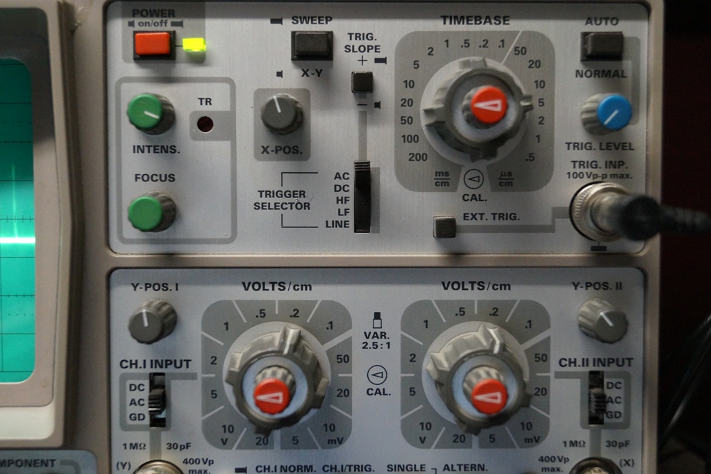

Konnte nochmals zwei Screenshots mit dem Oszi machen, hab' sie Bilder
aber zu Hause vergessen. Da war ohne IRF's der Rechteck aus dem IC zu
sehen und nach dem Transistor-Pärchen ( Also Übertragen Eingang
sozusagen).
Grequenz ist ca. 43KHz. Diese "schnörkel" im Rechteck nach der
Transinstorstufe ist aber nach wie vor drin.
Diese Bilder werde ich hochladen, wenn ich wieder daheim bin.
Gruß, Peter
Achtung, die Bilder 1 und 2 sind beim esten Kanal invertiert gewesen, da
ich sie zur besseren Vergleichbarkeit "übereinandergelegt" hatte und
für's Fotom vergessen hatte zurückzustellen.
Das 3. Bild zeigt die Oszi-Einstellungen.Channel 1 ist "INV" aktiv.
ansonsten aber korrekt.
Peter
Kann es sein, daß Q5 (GDT-Treibertransistor) auf dem Schaltplan falsch
eingezeichnet ist?
Sind die 12V, die den TL494 versorgen, stabil?
von voltwide (Gast)
Das ist bei einer bipolaren Ausgangsstufe normal. Aufgrund der
induktiven Last schwingt die Spannung über pos und unter neg
Versorgungsspannung, in diesen Phasen sperren beide
Ausgangstransistoren.

Und ja, ich denke auch, dass der Plan bei Q5 falsch gezeichnet ist. Aber
die Teile sind richtig herum eingelötet.

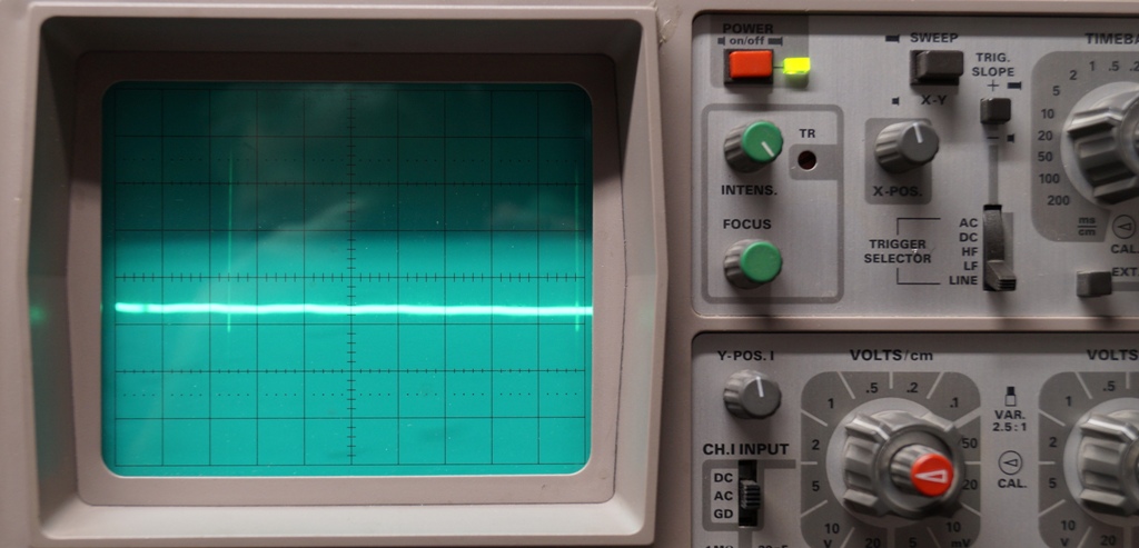

Jetzt kommt zur "Halbzeit" noch das gewünschte Bild von Pin 3 ( ohne
IRF840 ).
kaum sichtbar sind die Peaks am Osci ( Kanal 1 ist der Benutzte gewesen
). Einstellungen der Messung habe ich ebenfalls fotografiert.
bis später, wenn das IC da ist..
Peter
von voltwide (Gast)
Ser TL494 hat einfach ein schlechtes Karma!
Ohne die IRF840 dürften dort keine Peaks sein. Und was ist das für ein
komisches Grundrauschen, das ist auch nicht normal, das Oszi-Bild
scheint nicht mal richtig stabil synchronisiert zu sein.

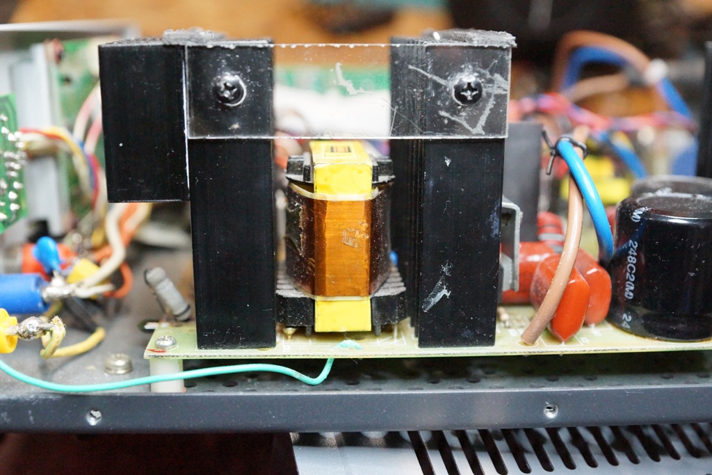

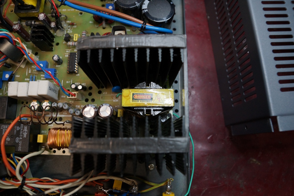

So, nach langer Pause und Weihnachtsurlaub, habe ich die Kistwe wieder
mal ausgkramt und weit gebracht, dass Sie wieder Spannung und Strom
liefert.
Allerdings: Ich gehe derzeit nicht über 7V, da ich ohne Last feststellen
muss, dass die Kühlköper von T3 und T4 warm werden, der Übetrager sogar
sehr warm wird ( TX3) und seltsamerweise die 68Ohm-Widerstände ( R4 und
R5) so heiss werden, dass man sich die Flossen verbrennt. Wie gesagt:
schon OHNE Last !!
Man kann die Spannung regeln und sie sie stimmt am Ausgang auch, aber
warum wird das Schei... ding ohne Last schon so warm . Wenn ich höhere
Spannungen einstelle, oder Last drauf bringe, dann knallen mir die MRF's
wieder durch..
Hat da eventuell noch jemand eine Idee ?
Danke sagt Schnuffi0 und wünscht allen Baslern noch einen guten Rutsch!

von schnuffi0 (Gast)
Danke für die vielen Antworten !
Also ich mache ein Foto vom Übetrager und poset ihn. Der Schatplan ist
von hier aus dem Board, glaube ich kann ihn aber gerne nochmals
hochladen.  Ob der Übertrager TX3 wirklich noch original ist, kann ich
nicht asagen, aber sehen wir mal..
Den TL habe ich auch schon öfters getauscht, da der immer als
unzuverlässig hingestellt wird..
Oszi macht leider nur 20Mhz
Nur um Fragen vorzubeugen:
C17 liegt derzeit auf der Unterseute der Platine.Fehlt also nicht !
Der Widerstand von Bild DSC00764 links vom Übertrager ist verfärbt, da
er heiss wird, wie sein "Partner-Widerstand" auch, den man hier nur
nicht sieht.
Die heissen Teile wurden auf dem Auszug vom Schaltplan farblich
markiert.
Wieso ohne Stomfluß diese Wärme entsteht ist mir ein Rätsel, aber HF
könnte tatsächlich in Frage kommen..
Den Übertrager halte ich nicht direkt für den Schuldigen, wenn es der
Originale ist, da die abgegebenen Spannungen stimmen und er auch Strom
abgeben kann.Es sei denn , er hätte  doch nen Teil-Schluss.
Eine 12V / 20W Halolampe leuchtet zwar, aber nur wenige Sekunden, dann
kanllen die MRF's durch.. Deswegen bleibe ich erst mal ohne Last bei max
7.0 V.
Danke schon mal..
Aber nicht verrückt machen.. ansonsten wandert's in die Tonne..
Ist jetzt erst nur mal Forscherdrang. ein klassisches 30V 5A-Netztteil
mit Trafo habe ich mir schon zugelegt..
Gruß..

von der schreckliche Sven (Gast)
Ja, Peter, was soll ich sagen. Mir wäre meine Zeit zu schade.
Voltcraft... Sowas kaufe ich mir auf dem Flohmarkt, wenn ich z.B. den
Kühlk. ausschlachten will.
Ich hielts nicht für möglich, aber es ist tatsächlich so, daß jeder
IRF840 seinen eigenen Ansteuertrafo hat. (Die Ringkerne mit rotem und
schwarzem Schaltdraht). Die müssen auch noch Hochtransformieren, weil
die Kollektoren der TL494-internen Transistoren an 5Volt liegen. Da ist
es kein Wunder, daß die Mosfets nicht richtig geschaltet werden. Wäre es
ein Impulstrafo für beide Mosfets, würde die Treiberstufe die
Primärwicklung während der Totzeit kurzschließen, was die Mosfets
abschalten und jeglicher Schwingneigung vorbeugen würde. Aber so...

Der Übertrager hat folgende Aussenmaße: (BxLxH) 30x40x44 mm
Der Kern hat ca. 12mm Breite.
Ich versuche mal die IRF's zu Begrenzen, werrde aber erst am Abend dazu
Glaubs mir, der Trafo mit der Aufschrift "Danger high voltage" ist für
hohe Temperaturen gebaut und höchstwahrscheinlich in Ordnung. Das
Problem ist die Ansteuerung der beiden IRF840, und das wäre nur zu
lösen, indem man das neu und anders baut. Angesichts der
Gesamtkonstruktion des Gerätes halte ich das für sinnfrei.
Das habe ich schon mal erwähnt, wurde aber ignoriert.
R4 und R5 bilden mit C16,C16 sekundärseitig, sowie R29 und C68
primärseitig, die s.g Snubers. Die und der Trafo dürfen warm werden,
auch ohne Stromabnahme. Die sind da zur Unterdrückung von Schwingungen
insbesondere im Lückenbetrieb.
Normalweise werden sie anhand der Frequenz und Trafo-Parameter
optimiert.
Wenn man ein LCR-Meter hat, kann man anhand der primärseitige
Induktivität  grob feststellen ob der Trafo i.O ist.
von Wo bitte (Gast)
Sieh mal den Q5, speziell den Gegenpart.
von Wo bitte (Gast)
Zeige doch bitte mal beide Spannungen zeitgleich! Kann man am Oszi
einstellen! Die Von den Primärseiten der beiden Ansteuertrafos. Die
gezeigten Oszillografenbilder sind jedenfalls für die Tonne. Ehrlich.
Merci..ich habe mal so ein lc-meter bestellt. Bis das kommt, lege ich
die Forschungen mal etwas auf Eis.. evtl. Liefere ich noch ein paar
Bilder der Spannungen, aber beim letzten Mal hatte ich keinen Trenntrafo
und mein Oszi war geerdet.. Rumms  ;-) . Den leihe ich mir mal aus..

von Wo Bitte (Gast)
hier mal messen im alternate mode
von Wo Bitte (Gast)
und dann hier genau so messen
