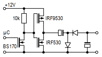

Ich brauche bei einer Mikrocontrolleranwendung, die jede Menge COB-LEDs
ansteuern soll und daher mit 12V/10A versorgt wird zusätzlich noch eine
negative Spannung, damit ich analoge Eingangssignale (Musik) mit OPs
filtern und gleichrichten kann, bevor ich sie an die A/D Eingänge des µC
legen kann.
Es gibt da natürlich von Recomm, Traco usw. wunderschöne DC/DC Wandler
(ein einfacher 12V/12V würd's wohl tun, weil ich keine galvanische
Trennung brauche sondern den Ausgang einfach verkehrt an Masse
anschließen könnte und schon hätte ich -12V), die ich aber leider nicht
zur Hand habe.
Alternativ dazu hätte ich mir gedacht, ob's wohl eine Schaltung (Anhang)
auch tun würde, wenn ich von einem µC Pin einfach eine Rechteckspannung
ausgeben würde und die dann über eine Elko Potentialpumpe schicke. Klar
würde ich wohl auch mehr Platz am Print benötigen.
Hat jemand Ahnung mit solchen Schaltungen? Wie viel Strom kann ich aus
so einer Schaltung ziehen (ich denke mal, dass meine OPs nicht viel mehr
als 20-50mA ziehen werden).
Grüße
FireHeart
Das sollte schon klappen. Allerdings musst du dafür sorgen, das die
MOSFet zügig schalten und das ist mit dem 10k Widerstand nicht der Fall.
Wenn du mehr Strom spendierst, werden die Gates schneller umgeladen und
minimieren den unvermeidlichen 'Shoot-Through' Zustand beim Umschalten,
in dem beide MOSFet leiten. Also 1k - 2,2k sind da besser.
Direkt an die 12V Speisung in die Nähe der Endstufe gehört noch ein Elko
als Puffer und du könntest Probleme mit Pfeifen auf der negativen
Spannung bekommen, wenn die Frequenz im Hörbereich ist. Dagegen hilft
aber Verdrosselung und Siebung.

von MaWin (Gast)
Deine Schaltung verhindert keinen shott thru, hat also eine
Stromaufnahme mit massiven Stromspitzen mit der man die +12V verseucht,
und erzeugt eine massiv mit Sägezahn verseuchte Ausgangsspannung.
So was will man nicht wirklich als Audio-Betriebsspannung.
Schaltwandler baut man lieber mit Spulen, und wenn die Schaltfrequenz
hoch genug ist, stört man damit auch kein Audio.

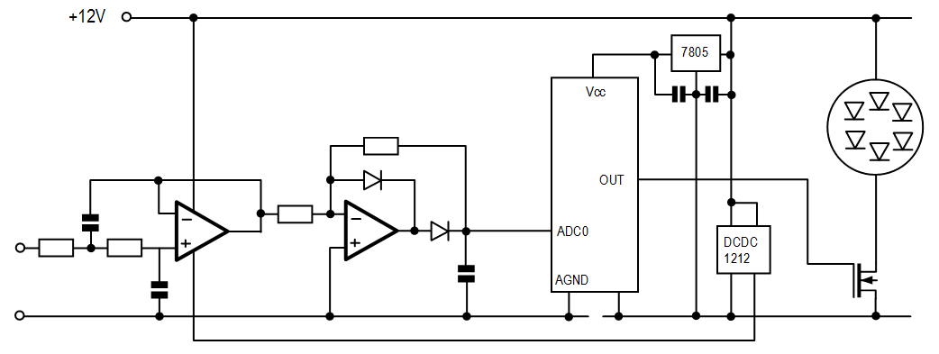

von Dergute W. (derguteweka)
Moin,
Nur weil ichs nicht hinkrieg, ein paar OpAmps an einer unsymmtetrischen
Spannung zu betreiben, wuerd' ich nicht den Aerger einer zusaetzlichen
Stoerquelle auf dem Board auf mich nehmen. Egal, ob mittels L oder C die
ueberfluessige Zusatzspannung erzeugt wird.
Sinnvoller und simpler wirds sein, die OpAmp Schaltung so umzustricken,
dass sie an ca. 10V laeuft, dann kann man ca. 2V an der
Siebung/Entkopplung der Speisespannung verdoedeln und alles ist gut.

von Fire H. (fireheart)
Hallo Forum
Vielen Dank erstmal für die vielen Antworten!
Peter D. schrieb:
> In der NF-Technik haben sich Koppelkondensatoren bestens bewährt. Eine
> symmetrische Versorgung braucht man nur für Endstufen hoher Leistung.
Koppelkondensatoren sind mir in der NF Technik wohl bekannt, ich hab
aber das Problem, dass ich die NF-Signale mit Präzisionsgleichrichtern
(mit OP) sauber gleichrichten will und diese Signale dann AD
wandeln...da wird's eng mit Koppelkondensatoren, weil DC. Ein
Pegelshifter funktioniert sauber auch nur mit OPs und somit wieder
symmetrischer Versorgung.
Der Hinweis mit dem kleineren Widerstand sowie den Stützkondensatoren
bei den FETs war sehr gut (wenngleich im Nachhinein betrachtet ich mich
eigentlich schäme nicht selber drauf gekommen zu sein).
Der 7662 scheint ein interessantes Bauteil zu sein, aber (zumindest bei
Reichelt) mit über 3€ nicht ganz billig...ganz im Gegensatz zum ICL7660
(<0,7€), der allerdings lt. Datenblatt überhaupt nur 10.5V verträgt und
laut euren Aussagen auch nicht allzu viel Strom liefern kann.
All diese Ansätze haben allerdings in den DC/DC Wandlern von Traco oder
Recomm starke Konkurrenz. Ich hab mich jetzt mal schlau gemacht und so
ein 12V/12V 1W Ding ist ab etwa 5€ zu haben. In einer Serienfertigung zu
hunderttausenden Geräten wäre wohl eine diskrete Schaltung um ein paar
Cent billiger, aber für ein "Einmalgerät" werde ich wohl 2€ Mehrkosten
einer guten Stunde zusätzlicher Entwicklungsarbeit vorziehen.
Grüße
FireHeart
von Lurchi (Gast)
Als Wandler für eine negative Spannung käme auch noch ein Royerconverter
in Frage, vor allem wenn der Laststrom relativ konstant ist. Da braucht
man halt einen kleinen Trafo, den man ggf. selber wickeln muss.
Wenn es unbedingt die Ladungspumpe sein soll, gäbe es auch noch den
ICL7667 und ähnliche Gate-Treiber als Endstufe. Die großen externen
MOSFETs braucht man für die Ladungspumpe nicht. Etwas Serienwiderstand
ist zur Begrenzung der Störungen sogar gewünscht.

von MaWin (Gast)
Fire H. schrieb:
> ich hab
Das ist doch Unfug, alle Schaltungen lassen sich auch mit
unsymmetrischer Versorgungsspannung realisieren, wenn man eine virtuelle
Masse einführt, und dann trotzdem auf den vollen A/D-Wandlerbereich
dehnnn.
Da het Dergute W. doch recht:
Ist im Grunde doch interessant geworden, dieser Thread. Ich hätte nicht
geglaubt, dass er solch eine Eigendynamik entwickelt.
Anbei ein Schaltungsvorschlag, der das Prinzip erklären sollte. Es gibt
natürlich viele unterschiedliche Filter und mindestens 6 Gleichrichter
für alle möglichen NF Signale. Als Ausgangskreis kommen natürlich auch
viel mehr FETs...vermutlich sogar über ein Schieberegister, weil ich
sonst zu-wenig Ausgänge hab.
Irgendwie werde ich das Gefühl nicht los, ein 12/12V TRACO um 5€ wird
die beste, platz- und preisgünstigste Lösung werden....dennoch danke ich
euch allen für die rege Beteiligung an der Diskussion.

von MaWin (Gast)
fireheart schrieb:
> aber wie willst Du eine
> Gleichspannung, die auf eine virtuelle Masse bezogen ist, zum µC
> bringen, der auf die echte Masse bezogen misst?
Simpelter OpAmp Anwendung:
Vorne 2.5..4.9V rein, hinten 0.1V bis 4.9V (oder wie hoch VRef auch
immer ist) raus, Verstärkung mit Offset per mit 0V/5V versorgtem R2R
OpAmp.

von Blackbird (Gast)
Wozu den AD_Wandler?
Das Gleichspannungssignal des OPV-Gleichrichters kann doch gleich den
MOSFET steuern?
Pegelanpassung und Verstärkung für den MOSFET sollte einfach sein.
Blackbird
> MOSFET steuern?
Könnte es evtl., aber dann hat man bei LED, die der TE benutzen will,
keine Möglichkeit, diese zu linearisieren und mit PWM anzusteuern. Wenn
man das realisieren will, muss man wieder eine Handvoll Bauteile in die
Schaltung werfen, die man heute besser in einem einzigen MC vereint und
auch noch flexibel bleibt. Ausserdem wird bei der simplen Lösung doch
recht viel Verlust in den MOSFet produziert.
Interessante Ansätze für ein z.B. Lichtorgel Filter in Software gibt es
z.B. hier:
Beitrag ""LED-Spectrumanalyzer"software ohne Fouriertransformation"
Auf meiner Audioplatine mit STM32 werde ich das irgendwann mal probieren
- ob ein 8-bitter a là PIC oder AVR reicht, weiss ich aber nicht.
Mit den Opamps im Eingang ist das so eine Sache. Entweder spart man den
Preis für R2R Opamps und nimmt einen DC/DC Wandler oder man investiert
ein wenig mehr in R2R Opamps und spart sich den Wandler. Ich würde heute
R2R nehmen, um Effizienz und Störabstand zu steigern.
Hallo Forum
Ich hab grade festgestellt, dass das Bild, das ich am Donnerstag in das
Forum gestellt habe, verschwunden ist. Keine Ahnung was das passiert
ist. Ich hab's leider auf einem anderen Rechner, aber vielleicht such
ich's noch mal.
Der Grund für die Präzisionsgleichrichter ist, dass der Atmel genug Zeit
hat, das Signal 64fach zu oversamplen, eine virtuelle Genauigkeit von
13bit sich daraus ergibt und ich daher in der Lage bin, das Signal auch
elektronisch zu verstärken (also im µC rechnen), falls es mal nicht laut
genug ist.
Die direkte Ansteuerung einer Lichtorgel mit den Filterkreisen hab ich
vor vielen Jahren realisiert. Diesmal soll der µC beliebig komplexe
Muster mit den farbigen LEDs (sollen jeweils 8 pro Farbe, also 32
werden) ansteuern können und die Sache mit den Audiospektren soll nur
eine Betriebsart von vielen sein .. nicht zu sprechen davon, dass ich
natürlich alle LEDs PWM steuern können will usw.. Ich bin ja grade noch
am Nachdenken, wie das alles werden soll, weshalb es ja auch noch keinen
definitiven Schaltplan gibt. Die Audiosignale direkt einzusamplen und
digital zu rechnen hab ich mir auch schon überlegt (dann könnte ich
endlich auf die negative Spannung und alle OPs verzichten und mit einem
Spannungsteiler und Koppelkondensator direkt auf den µC gehen), aber da
hab ich dann doch ein wenig Bedenken, dass dem µC irgendwann die Luft
ausgeht...
Außerdem ist für mich Elektronik-Basteln immer mit Analogtechnik
assoziiert...mir macht's keinen Spaß, einen µC auf die Platine zu
klatschen und dann nur noch zu programmieren. Nur manchmal geht's halt
nicht ganz ohne µC (vor 20 Jahren hab ich solche Sachen alle ohne µC
gemacht ... mit zig Logik-ICs usw ... war dann auch nicht mehr lustig).
Moin,
Ja, natuerlich kann man das so machen, wie du's vorhast.Vielleicht nicht
mit der ominoesen FET-Ansteuerung, aber einfach "was wackeln" lassen und
eine Kaskadenschaltung dahinter geht natuerlich. Du solltest lediglich
ein Auge drauf haben, dass dir die Schaltfrequenz nicht ueber die
Versorgungsspannung in deine Audioverstaerker/filter reinspuckt. Aber
wenn du eh' massig LEDs per PWM schaltest, hast du sowieso schon solche
Probleme.
So 'ne OpAmp-Gleichrichterschaltung ist halt fuer ne Lichtorgel so ein
bisschen overdressed - aber hey, es ist deine Lichtorgel, da kannst du
natuerlich gleichrichten, wie's dir passt :D

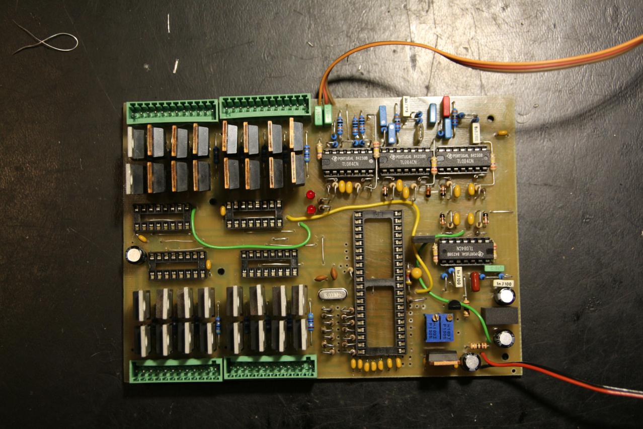

Ich hab das jetzt mit einem TRACO TME1212S realisiert. Der ist zwar für
12V spezifiziert, liefert mir aber schon ab 3V eine schöne symmetrische
Spannung...und das Ding braucht fast keinen Platz.
Den ganzen Analogteil mit den TL084 jeweils über ein 10Ohm-100µF RC
Glied noch mit sauberer symmetrischer Spannung versorgt .. saubere
Filtersignale.
von Boris O. (bohnsorg) Benutzerseite
Nachdem ich nun mit einem Teil meiner Kondensatorwandler beim Doktor war
und alle als gesund beurkundet wurden, habe ich noch eine einzige Frage:
32 große schwarze Dinger (hoffentlich Thyristoren oder IGBTs), das sind
8 H-Brücken, damit die LEDs auch Dunkelstrom liefern? (Weil es irgendwie
um Platz ging und ich finde, für einfachen Schaltbetrieb täten es auch
ein paar SOT-23-3-Dinger.) Das interessiert mich wirklich, ganz ohne
Häme.

Die IRF530 hatte ich relativ günstig bekommen und sie vermögen -
allerdings mit Kühlkörper - bis zu 17A zu schalten .. grade richtig für
die 350mA meiner LEDs ;-)
In der Tat habe ich eine rigorose SMD Ablehnung, weil ich die Dinger
weder noch richtig sehen, greifen - geschweige denn löten kann. Und
einen Vorteil haben die großen MOSFETs auch noch: Sie sind in dieser
Anwendung wirklich schwer kaputt zu kriegen ... und das ist beim
Prototypenbau schon mal von Vorteil.
Außerdem denke ich, hätten kleine SMD MOSFETs nicht wirklich viel
weniger Platz benötigt .. immerhin hab die die TO220 Gehäuse ja wirklich
relativ eng zusammengestellt.
Das Einzige was mir an der ganzen Sache momentan noch auffällt ist:
* Den TME1212S werde ich durch einen 1515 ersetzen müssen, weil die LEDs
doch mehr als 12V brauchen, um wirklich hell zu werden und da wird's dem
1212er wohl dann etwas zu viel werden.
* Die TL084 werden im Betrieb einigermaßen warm, was mich wundert, da
sie ja nur Filter betreiben und einen hochohmigen Ausgang des µC
ansteuern. Funktionieren tut der Analogteil einwandfrei, weshalb ich
auch keinem Fehler die Schuld geben kann (wenn sie schwingen würden,
hätte ich auch keine schönen gleichgerichteten Signale).
Das Einzige was mir noch einfiele ist, dass die Gleichrichter-OPs nur
über eine Diode den Siebkondensator (470nF) ansteuern, was mitunter
größere Ströme bewirken könnte ... aber auch nur dann, wenn das
Musiksignal lauter ist als der Kondensator gerade geladen hat.
wobei sie sich gegenseitig wärmen!

Mich würde am 530 die recht hohe Gatekapazität und die hohe GS-Spannung
bzw. der große RDSon bei 5V Ansteuerung stören. Als Bastellösung
vielleicht tragbar, für ein Produkt eher nicht.

Wie oftmals erwähnt, handelt es sich bei diesem Ding definitiv NICHT um
ein Serienprodukt. Ich denke mal, dass ich 400mA mit wesentlich
kleineren MOSFETs auf einer SMD Platine ansteuern könnte.
Die 530er sind halt die, die der Reichelt noch zu einem brauchbaren
Preis als "verdrahtete" Typen anbietet.
RDSon juckt mich bei 4.7Ohm Serienwiderständen nicht mehr, die
Gatekapazität ist auch irrelevant, weil ich die Dinger mit 12kHz
ansteuere (bei 100% LED Leistung sogar nur mit wenigen Hz).
Mehr ärgert mich, dass die COB LEDs nicht die im Beschreibungstext
angegebenen Durchlassspannungen von 6-7V (rot) bis 9-10V (blau) hatten,
sondern alle erst ab etwa 12V ihre Pracht entfalten. Ich hatte brav ein
12V 10A Schaltnetzteil vorgesehen und für jeden Farbstrang ein billiges
Step-Down-Modul (max 3A) eingebaut. Das hätte auch gut funktioniert,
wenn die Durchlassspannungen der LEDs so gewesen wären, wie angegeben.
Durch Modifikation des 12A Netzteils konnte ich diesem 15V abringen und
die LEDs leuchten einigermaßen. Will ich aber volle Lichtleistung, dann
werde ich wohl auf ein 24V/8A Netzteil umsteigen müssen (wird platzmäßig
ein riesiges Problem) und natürlich - dem ursprünglichen Threadnamen zu
Ehren - einen TME2412S verbauen müssen. Aber dazu hab ich derzeit keine
Lust ...
