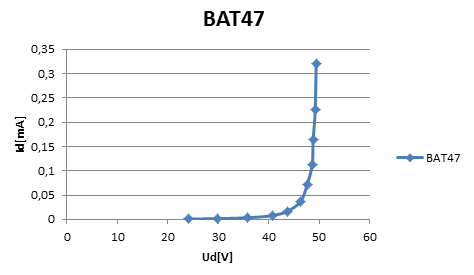

Hab mal schnell einen Test zur Durchbruchcharakteristik einer Schottky
gemach, Quick&dirty.
Eine BAT47 (Schottky, 40V), 100k in Reihe, Spannung in Sperrichtung
dran, Spannungen gemessen (gesamt, und and der Diode). Die Ströme sind
berechnet, sollten aber recht genau stimmen, das ist ein 1%-Widerstand.
Der Fehler durch das Messgerät ist auch klein.
Ein Wert scheint unpräzise abgelesen zu sein. Aber insgesamt ist die
Messung recht gut reproduzierbar.
Man sieht, die Diode tut wie eine hochvoltige Zener. Der Durchbruch ist
seht steil bei 48V und definitiv reversibel.
Sie lebt noch. Natürlich habe ich ihr nur so <350µA gegönnt. Das ist nur
wenig mehr als 10mW.
Natürlich ist das - wie Falk schon geschrieben hat - ein Einzelfall und
sollte nicht generalisiert werden.

Aber woher weißt du, daß bei 10mW nix beschädigt wurde, wenn der
Avalanche-Effekt entsprechend lokal einsetzt. Vielleicht ist sie ja
schon beim nächsten Versuch durch.

Wie man an der Kurve von @Gästchen sehen kann,
steigen die Sperrströme vor Erreichen des Avalanche-Bereichs zunehmend
an
und in diesem Kniebereich verteilen sich die Sperrspannungen der
einzelnen Dioden in einem engen Bereich.
Das kann man nie wissen.
Aber meine kurze Prüfung hat sie bestanden (Flusspannung passt noch,
Leckstrom hat sich nicht geändert). Viel mehr kann ich hier jetzt nicht
tun.
Ich bezweifle die Hotspots eigentlich, weil eine halbe Stunde ist das
schon gelaufen. Die Diode ist klein, da sollten sich thermische Effekte
schnell stattfinden. Aber wissen kann ich es nicht.
Die Zweifler hier haben im Endeffekt aber schon zumindest zum Teil
recht:
In der Grosserie traut man sich sowas tasächlich eher nicht ohne
Rücksprach mit dem Herstller.
Eigentlich könnte man das ja mal machen. Also ein Statement von einem
Hersteller zum Thema einholen. Das könnte die Frage tatsächlich
abschließend klären :-)
>an und in diesem Kniebereich verteilen sich die Sperrspannungen der
Stimmt soweit.
Eben.
>tun.
Eben. Die Diodenhersteller und viele andere Leute an Unis haben DEUTLICH
mehr Zeit, Grips und Aufwand in das Thema inverstiert.
Die Hersteller werden einen Teufel tun, und auch nur EINE einzige
VERBINDLICHE Zusage zu ihren Produkten machen, die außerhalb der
garantierten Werte im Datenblatt liegt.
Wenn man gute Beziehungen hat bekommt man zwar wertvolle Informationen,
wie weit man gewisse Parameter noch ausreizen kann bzw. wieviel
Sicherheit in garantierten Parametern schon drinsteckt, aber das Risiko
trägt man trotzdem selber.
