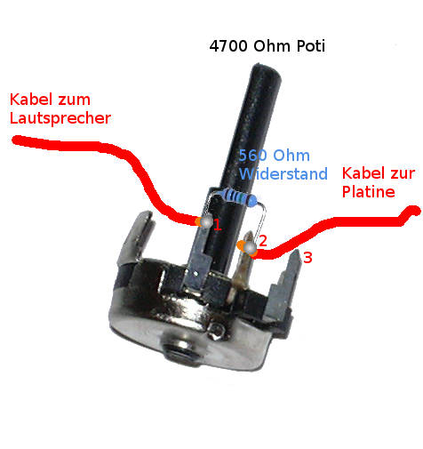

Also, ich habe eine Türklingel, Modell: Haustelefon Urmet 1132, welche
leider viel zu laut ist, sämtliche Nachbarn hören das klingeln und mich
macht es taub.
Hat jemand eine Idee, wie dieses Mistding leiser bekomme?
Man kann wohl einen Regler nachrüsten, an den ich jedoch nur schwer und
mit unnötigen Unkosten drankomme.
Ich kann durchaus mit einem Lötkolben umgehen, aber bin kein
Elektronikfachmann ;)
Kann ich da nen Widerstand o.Ä. zwischenlöten?
oder einfach Schaumstoff vor das Chassis?
Besten Dank schonma!

von Reinhard #. (gruebler)
Hängt davon ab, was für eine Art von Signalgeber
das "Klingelsignal" erzeugt.
Ist es ein Lautsprecher mit Membrane ist ein
Vorwiderstand eine Möglichkeit.
Bei einem Piezo-Schallwandler geht das oft
nicht. Da kann man aber das Schallaustrittsloch
abkleben

von Bello (Gast)
Hab sowas ähnliches schonmal gemacht. Ein Lautsprecher hat zwischen 4
und 8 Ohm. Nimm einen Widerstand mit etwa 30 bis 50 Ohm in Reihe zum
Lautsprecher. Das ist immer noch laut genug - logarithmische
Empfindlichkeit des Gehörs.
Belastbarkeit ist nicht das Problem, Kurzzeitüberlast (~1s) vertragen
die Standard-Widerstände ohne zu verglühen.

von Bello (Gast)
Dann nimm halt ein 100Ohm Poti 0,25W oder größer.

von Bello (Gast)
Potentiometer 0 bis 100 Ohm!
0 Ohm = Originallautstärke (ganz links)
100 Ohm = Am leisesten (ganz rechts)
Leistung 0,25Watt oder größer.
Ist das verständlich?
Achso: rechten und mittleren anschluss des Potis verbinden!

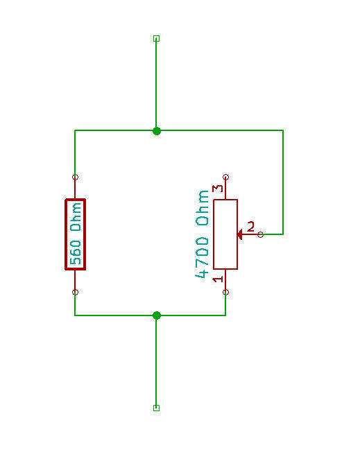

von Günter Lenz (Gast)
Simon schrieb:
>Kann man ungefähr sagen, welcher Ohm Wert die Ursprungslautstärke ca.
>halbiert? ...zur Orientierung...
Ohm Wert = Widerstand
Der gleiche Widerstand der auf dem Lautsprecher steht,
halbiert die Lautstärke etwa.
>Was beweirkt der Watt Wert?
Watt Wert = Leistung.
Die Leistung vom Widerstand ist unkritisch,
weil die Leistung der Klingel gering ist.
Beachte aber, daß der Widerstand mit dem Lautsprecher
in Reihe geschaltet wird.
von Joachim B. (jar)
Simon schrieb:
> Ebay-Artikel Nr. 391326139161
> Wie wäre dieser?
> Bedeutet der angegebene 100Ohm Wert, dass man von 0 - 100Ohm stellen
> kann?
ja passt nur könnte es mit 100 Ohm nicht leise genug werden, weswegen
ich ja 470-500 Ohm vorschlug, aber probieren kannst du es ist ja
billiger.

von S R (Gast)
Dein gefundenes Poti sollte schon ok sein. Solltest halt die 470Ohm
Variante wählen, das sollte wohl reichen.
Allerdings musst du das Kabel zum Lautsprecher auftrennen; ist das
möglich bei diesem Modell?

> Aber wie vermutet, gleich meine anschlussfrage: Parallel schalten? ich
> google das mal...
Eine Parallelschaltung sähe so aus:
     _2|___
    /  o   \ Poti
  |   |_|R   |
    \o____o/
    1|     3
     | Kabel zur Platine
R ist der 560 Ohm Widerstand, den du - genau wie die Anschlusskabel -
zwischen Pin 1 und 2 des Potis lötest.

von Simon (Gast)
Also nochmals vielen Dank für die Mühe, diese ganzen beiläufigen
Kommentare versuche ich mal halbwegs auszublenden ;) Sicher wird der ein
oder andere Euro mich nicht umbringen, ich wundere mich doch nur als
kompletter Laie, dass es so billig geht. 60 CENTS!!!  Hätte damit nunma
nicht gerechnet, Porto hin oder her.
Parallelschaltung hab ich zwar trotz deiner tollen Grafik noch nich so
ganz, aber das krieg ich schon hin mit google und so ;)

von Besucher (Gast)
Naja, das Forum hat auch einen der Striche als Steuerzeichen
interpretiert und somit nicht in der Zeichnung dargestellt. Aber selbst
wenn - mit dem Strich wird die Zeichnung wahrscheinlich auch nicht
aussagekräftiger gewesen sein...
Daher hier mal etwas konkreter: Wie im Schaltplan zu erkennen liegen
hier beide Widerstände (sowohl der Festwertwiderstand von 560 Ohm als
auch der veränderliche Widerstand von 0-4700 Ohm) parallel. D.h. das der
Strom durch beide Zweige fließen kann, durch jeden ein bisschen. Der
Gesamtwiderstand der Schaltung errechnet sich als:
Rgesamt = 1/( 1/560 Ohm + 1/Rpoti)
Wenn man das Poti komplett aufdreht (Rpoti = 4700 Ohm) dann erhalten wir
für Rgesamt den Wert 500,38 Ohm. Wenn man das Poti ganz zurückdreht
(also auf sagen wir 0.001 Ohm), dann kommt man auf Rgesamt = 0,99 Ohm
(und das ist sehr wenig, das ist so ziemlich genau so gut als hätten wir
die Schaltung gar nicht eingebaut. Der Lautsprecher würde in diesem Fall
mit (beinahe) der vollen Lautstärke klingeln).
Im Aufbau sähe das ganze so aus wie auf der Fotomontage: Ein normales
Poti hat 3 Anschlüsse. Diese müssen zwar nicht unbedingt so angeordnet
sein wie auf dem Bild, allerdings sollte man in jedem Fall einen
"mittleren" Anschluss erkennen können. Für die Parallelschaltung muss
man sich nun einen der beiden äußeren Anschlüsse aussuchen. Die Kabel
lötet man an den äußeren und an den mittleren Anschluß an. Und
zusätzlich lötet man auch den Festwertwiderstand (in diesem Beispiel die
560 Ohm) an diese beiden Anschlüsse an. Fertig.
Diese Parallelschaltung dient halt nur dazu ein - an sich unpassendes -
Poti von 4700 Ohm auf den gewünschten Wertebereich (0-500 Ohm) hin
anzupassen. Wenn du irgendwo ein passendes Poti (ca 500 Ohm bei
mindestens 0.5 Watt) findest dann kannst du das freilich auch direkt
verwenden, ohne noch einen extra Widerstand parallel schalten zu müssen.

von Simon (Gast)
ERFOLG!
Die Teile sind heute angekommen von Pollin und ich habe sie gleich
eingebaut und siehe da: Es funktioniert!
Nicht ganz so wie es mir vorgestellt habe, aber vom Prinzip her schon.
Wenn ich den Poti in eine Richtung voll aufdrehe, scheint die Lautstärke
"original-laut" zu sein...
Den Poti in die andere Richtung voll gedreht, hat die Lautstärke gefühlt
die Hälfte abgenommen.
Ich dachte jedoch, die Lautstärke müsste nahezu "runtergeschraubt" sein,
sprich fast nichts zu hören.
Habe ich evtl irgendwelche Pole vertauscht?
Habe es wie in @Besuchers Bild "parallel.jpg" verlötet, irgendeinen der
Äusseren Pole und den mittleren vom Poti. Und das ganze zwischen Pluspol
vom Lautsprecher und Platine.
Könnte ich noch einen Widerstand parallel löten, um das Ganze noch
leiser zu machen?
Vielen Dank nochmal an ALLE! Ick freu mir!
war zu erwarten, du bräuchtest halt ein logarithmisches Poti gibts halt
selten in der Leistung.
passt doch zu meinen Ausführungen, 1/10 Leistung (maximaler Widerstand)
ungefähr halb so laut.
ne da bräuchte man schon mehr Widerstand oder einen logarithmischen
Widerstand
> leiser zu machen?
nö wenns sein soll noch einen 1k bis 4,7k in Reihe den man auch mit
einem Schalter überbrücken kann, dein Stellbereich wird durch die
Potiwahl mit dem parallelwiderstand nicht größer, du könntest
versuchsweise den parallel Widerstand abklemmen, nur Poti.
