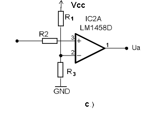

Ich habe eine Komperatorschaltung gebaut. Siehe Foto.
Leide bekomme ich am Ausgang nur 36mV.
R1=R3=50k Ohm
Vcc=12V zu GND
http://docs-europe.electrocomponents.com/webdocs/14cc/0900766b814ccdad.pdf
Wie kann ich die Ausgangsspannung berechnen??
Warum ist die gering?
Danke!!

>Er will doch gar keinen Schmitt-Trigger bauen,
>sondern einen Komparator. Ich sehe auf dem Bild
>auch gar keine Rückkopplung.
Komparatoren ohne Hysterese aufbauen heißt nach Problemen rufen . . .

Alexander schrieb:
> Ich habe einen LM339N
Gut. Dann folge dem Rat vom Frickelfritze und lege einen Pullup
(1k-4,7k) vom Ausgang des Komparators zum Pluspol der Betriebsspannung.
Dann sollte alles klappen.
Komparatoren sind zappelig, wenn beide Eingänge auf genau dem gleichen
Pegel sind. Wenn du befürchtest, das das bei dir passieren könnte, bau
eine Hysterese ein (damit wird aus dem Komparator ein Schmitt-Trigger).
Wenn du aber z.B. ein Sinussignal in Rechteck wandeln möchtest, brauchst
du das nicht.
