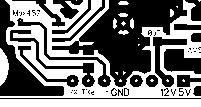

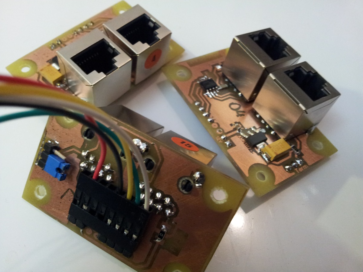

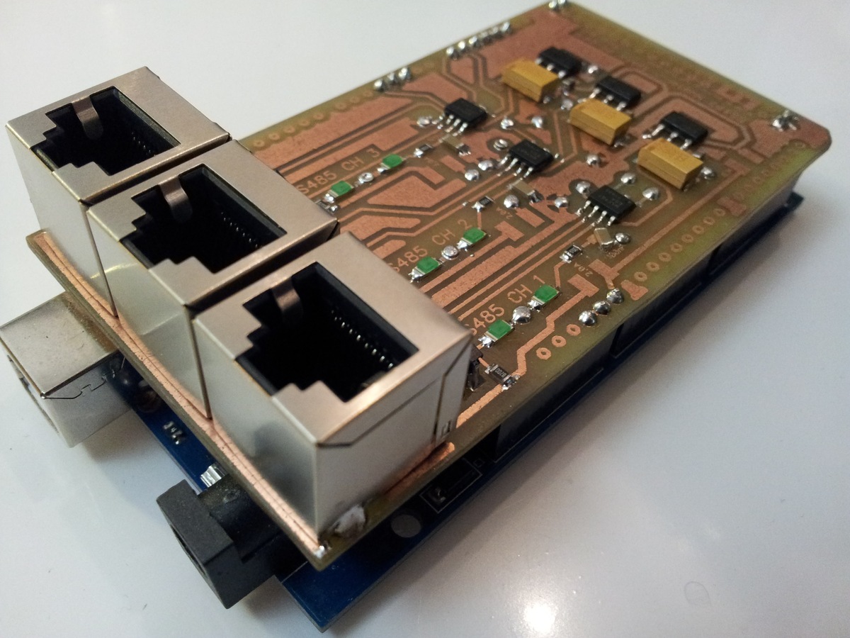

Ich habe einen RS485-Bus, bestehend aus einem MEGA2560 als Master (Bild
1) und mehrere Arduino NANO als Slave (Bild 2). Als Transceiver wird der
Max487esa (...csa) eingesetzt.
Verbunden ist das Ganze mittels Cat5-Kabel.

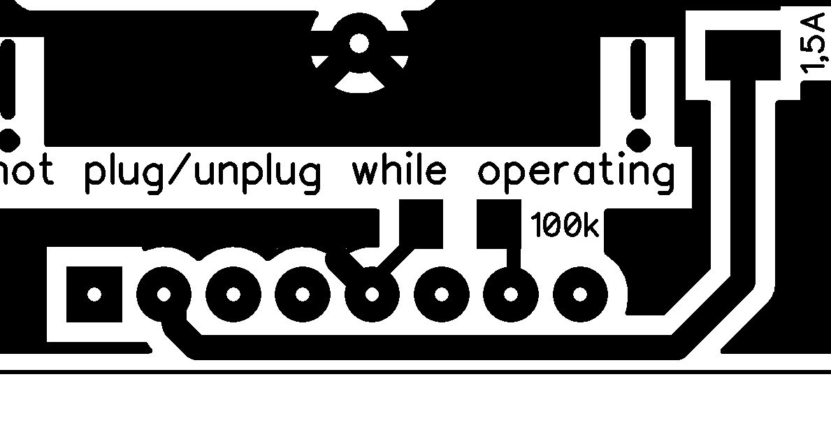

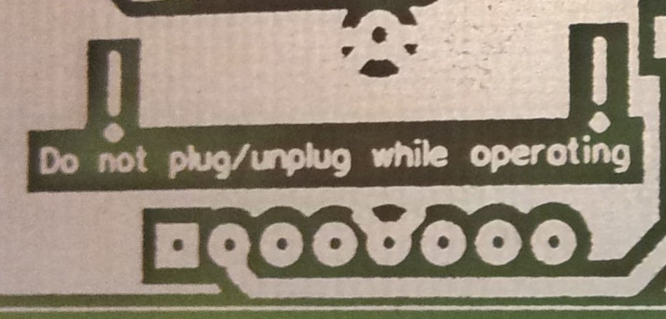

Ich habe das Problem baw. erst mal so gelöst (siehe Bild) :)
Galvanische Trennung ist dann wahrscheinlich der nächste Schritt. Habe
mich bereits gestern nach OptoKopplern umgesehen :)
Will erstmal einen Alpha-Test an ausgewählten Usern machen. Mal sehen,
was die so sagen.

Im Bild sieht es so aus als wäre der 1117-Spannungsregler mit auf dem
selben Board wie der Max487 und das wird dann auf Dein Arduino-Board
gesteckt. Dann hättest Du auf der besagten 8-poligen Steckerleiste aber
nciht mehr 12V, sondern 5V.
Wenn man verstehen möchte was da passiert ist das u.U. wichtig.
Also, was liegt an den 8 Polen genau an?
> ...und alle Max487 sterben. Manche
> "explodieren" sogar.
Das heißt der Fehler wirkt vermutlich irgendwie über Deinen RS485-Bus.
Was läuft da alles in dem CAT5-Kabel? 12V, GND, RS485-A, RS485-B, sonst
noch was?

von Andreas F. (Gast)
Hätte da schon ein gemütliches Plätzchen für den Pulldown gefunden :)
von Gerd E. (robberknight)
Schaltplan müsste ich erst basteln. Meine Diptrace Schematics sind nicht
mehr aktuell, da ich das Layout mehr oder weniger verändert habe.
Ich habe mal einen Ausschnitt angehängt. Vielleicht schafft der
Klarheit.
TX(RX)enable: Der MEGA (Master) und der/die NANO (Slave) benutzen einen
DigitalOut-Pin um dem Max487 den gewünschten Zustand mitzuteilen (so
verstehe ich das).
Ich Trottel habe die ganze Zeit RX... geschrieben. In Wirklichkeit ist
es TXenable.
Der geht auf Pins 2 und 3 des Max487.

von Sascha W. (sascha-w)
> Klarheit.
> verstehe ich das).
> es TXenable.
Ok, wenn der Widerstand auch bestückt ist, dann sollte das so passen.
Und wegen dem testen, hättest du ja mal die 12V an eine RJ45-Buchse
legen können. Oder die 12V an der Platine einspeisen.
Sascha
Gerd E. schrieb:
> Ok, und dort scheint ja ein Pulldown dran zu sein.
Ja. Aber erst im Laufe dieses Threads dort hin gekommen :)
Wie dimensioniere ich den.
Bitte nicht sagen, sondern erklären, wie ich den Wert SELBST bestimmen
kann :)
Über PullUp-Rs und TVS-Dioden (eben zum ersten Mal gelesen) denke ich
ernsthaft nach.
Nochmal: Danke.
TVS (GiDF): Transient Voltage Suppressor. Cool.
Andreas F. schrieb:
> kann :)
Da im DB einen Eingangsstrom von <2μA angegeben ist kannst du dir den
Eingangswiderstand berechnen und daraus den Pulldownwiderstand um die
untere Schaltschwelle von 0.8V sicher zu erreichen.
Das wird in dem Fall einen so hohen Wert ergeben, das man sich durch
anfassen schon wieder unzulässige Signalpegel einfangen könnte. Insofern
würde ich einen 10k nehmen, das ist nicht zu groß als das man durch
Berührung was verändern würde und sorgt auf der anderen Seite nicht für
unnötig hohen Stromfluss wenn 5V angelegt werden.
Sascha
Doch vorgesagt :)
Ich hätte aber einen Wert von mindestens 10k geschätzt, da der R dem
TXe-Pin nicht zur Last fallen darf.
OK. Wenn ich all diese "Failsafes" eingebaut habe, ist aus einem
ursprünglich einfachen BreakOutBoard ein richtiges Projekt geworden.
SM712: Sind 7V bzw. 12V nicht ein wenig viel? Ist es dann nicht schon zu
spät? An dem Punkt ist mein englisch wahrscheinlich dann doch
unzureichend, denn ich kann aus dem DB des Max487 nicht herauslesen, wie
lange er 12V vertragen kann.
