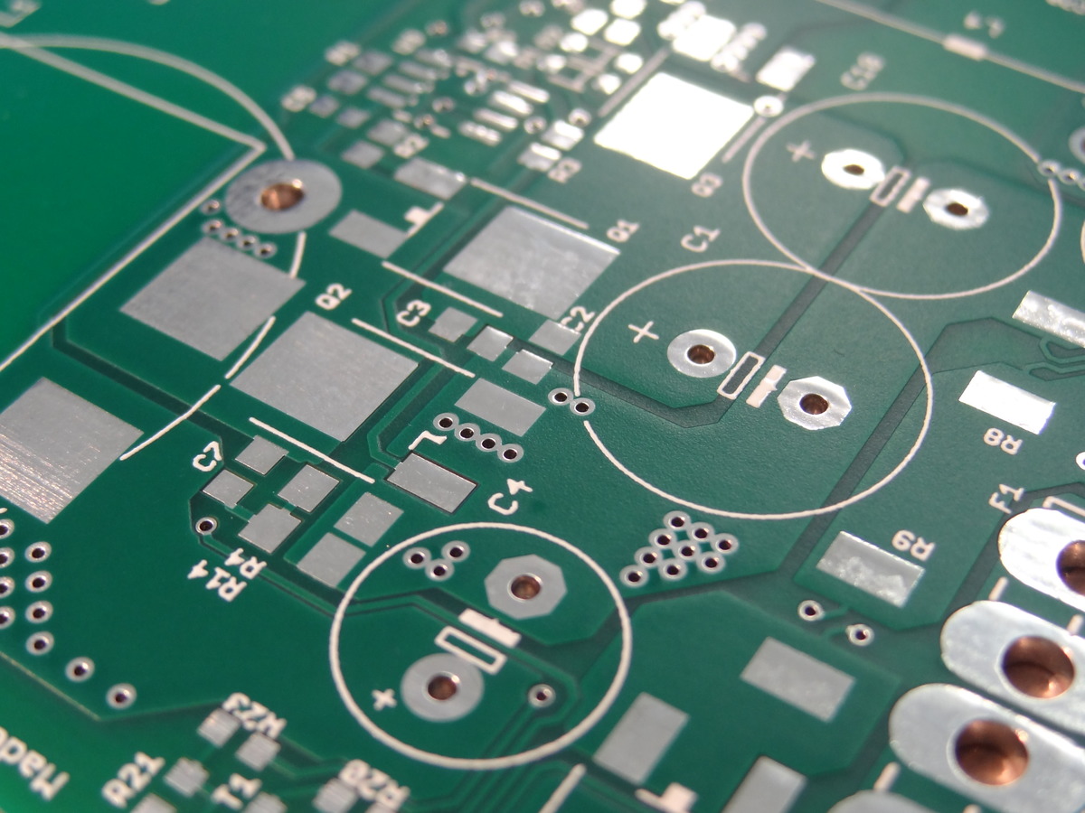

Ich möchte hier mal eine Rückmeldung zu den in der Testphase produzierten Platinen abgeben. Wir hatten 2 verschiedene Platinen in Auftrag gegeben. Bei dem Ergebnis dieses Testes ist mir das folgende aufgefallen: - Die beiden Platinensorten waren gemeinsam in einen gepolsterten Briefumschlag gelegt worden. Da wäre es wünschenswert, wenn die Platinen nach Sorte zusammengefasst werden (Zip-Lock-Beutel reicht für uns aus, sortenrein eingeschweißt mit Silicagel-Beutelchen wäre optimal). Dies ist spätestens dann wichtig, wenn ein Kunde sehr ähnlich aussehende aber unterschiedliche Platinen ordert, die er dann im Nachgang mühsam identifizieren muss. - Bei allen Platinen waren leider noch Reste der Nutzen-Stege über, die beim finalen Trennen nicht ausreichend entfernt wurden. Das führte in meinem Fall dazu, dass ich alle Platinen nacharbeiten musste. - Die Platine ansonsten war aber in einer Qualität wie ich sie von einem europäischen Hersteller erwartet hätte. Die Leiterbahnen sind sauber ausgeführt, die Lötstoppmaske hat genau die richtige Größe um die Pads/Vias freigestellt, das HAL sieht auch so aus, wie man es erwartet. Bis auf den oben genannten Bearbeitungsfehler mit den Nutzen-Stegen, ist alles so, wie ich es erwartet habe. Sollten diese kleinen Punkte noch angepasst werden und das Portfolio evtl. auf ENIG erweitert werden, würde ich wieder bestellen, bzw durch unseren Bestücker bestellen lassen. MfG Florian W.
Hallo, Wie lange hast du warten müssen und wie viel hast du bezahlt? Gibt es Bilder von der Platine? Freundliche Grüße, Richard
Hallo, habe meine Platinen ebenfalls am Montag erhalten. Die oben genannten Punkte stören mich als Hobby-Bastler nicht. Für mich sieht die Qualität der Platinen auf den ersten Blick sehr gut aus, die Lötstoppmaske scheint zu passen un der Bestückungsdruck ist sauber. Ich muss aber dazu sagen dass ich ein bereits fertiges Projekt mit 6 mil (150 um) Leiterbahnabständen eingeschickt habe, wie es bei 4 mil (100 um) aussieht würde mich noch interessieren. Smd-Bauteile waren in 0402 und verschiedene QFN-Bauteile, wovon alle Pads ordentlich aussehen. Werde am Wochenende nochmal ein Bild einstellen, wenn ich alles gelötet habe... Bestellt habe ich am 10.07.2016, bekommen habe ich alles am 25.07.2016, also eine Wartezeit von 15 Tagen bzw. 11 Werktagen.

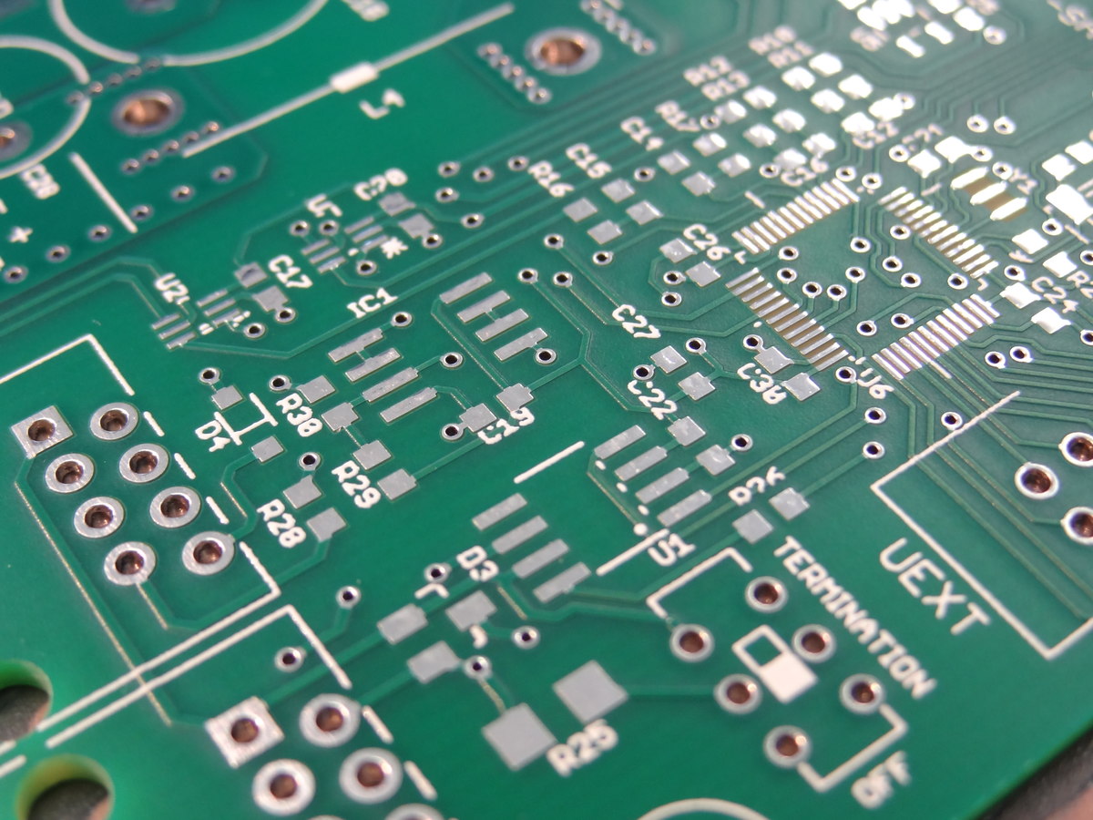

Moin! Auch ich kann meinen Vorrednern eigentlich nur zustimmen. Etwas Kritik möchte ich dennoch los werden: 1. Der Bestückungsdruck ist etwas gen Süden gerutscht, was aber absolut nicht stört. Ein bisschen was ist aber an den Lötbrücken verloren gegangen. 2. Die Kommunikation fand sehr spät am abend statt, und dann auch nur eine Nachricht. Könnte etwas früher sein. 3. Die Konturfräse! Für filigrane Verschachtelungen ist sie doch sehr grob. Dieser Punkt sollte umbedingt noch verbessert werden. Das Bild zeigt von links nach rechts den "Ist", daneben "Sollte in etwa" und das entsprechende "Layoutauszug vom Ist".
#4665699
Florian W. schrieb: > Hier mal angehängt ein Foto von der Platine in großer Auflösung. Bitte > nur downloaden, wenn ihr euch wirklich 4MB antun wollt. > > MfG > Florian W. > > Edit: Scheinbar hat die Foren-Software das Bild selbsttätig verkleinert. > Dafür kann ich jetzt nichts. Ich wollte es so hochauflösend wie nur > möglich anbieten. Das Hot Air Leveling ist Grottenschlecht! Ich möchte keine Fiducial mit solch einem HAL haben, sorry.
Cyclotron schrieb: > 3. Die Konturfräse! Für filigrane Verschachtelungen ist sie doch sehr > grob. Dieser Punkt sollte umbedingt noch verbessert werden. > Das Bild zeigt von links nach rechts den "Ist", daneben "Sollte in etwa" > und das entsprechende "Layoutauszug vom Ist". Na Du bist ja ein Spaßvogel: Du zeichnest da 90° Innenecken ein - wie soll denn das überhaupt so gefräst werden können? Die Aussage zu den Prozessparametern oben war eindeutig: > Gefräst wird mit 2mm, damit sind auch Innenfräsungen möglich. Du hättest also eigentlich statt Deinen 90°-Innenecken da Rundungen mit Radius 1mm einzeichnen müssen um diese Parameter einzuhalten. Ich hätte Dir als Fertiger das Ding wieder zurückgeschickt und darauf bestanden daß Du da passende Rundungen einzeichnest bevor ich es fertige. Die fahren halt ne andere Politik und ändern die Fertigungsdaten ab so daß sie es produzierne können.
der die Platine macht schrieb: > Das Hot Air Leveling ist Grottenschlecht! > > Ich möchte keine Fiducial mit solch einem HAL haben, sorry. Das Hot Air Leveling ist imho für einen PROTOTYPEN vollkommen ok. Prototypen werden i.d. Regel von Hand bestückt. Da ist es völlig wurst wie die Fiducials aussehen.
der die Platine macht schrieb: > Das Hot Air Leveling ist Grottenschlecht! Das sollte der Besteller beurteilen. Vom Foto kann man da nicht viel sagen. Ich hab auch hier schon Fotos von Platinen eingestellt. Da sah die Verzinnung auch viel schlechter aus als sie war. Da spielt einem die Kamera schon mal Streiche...

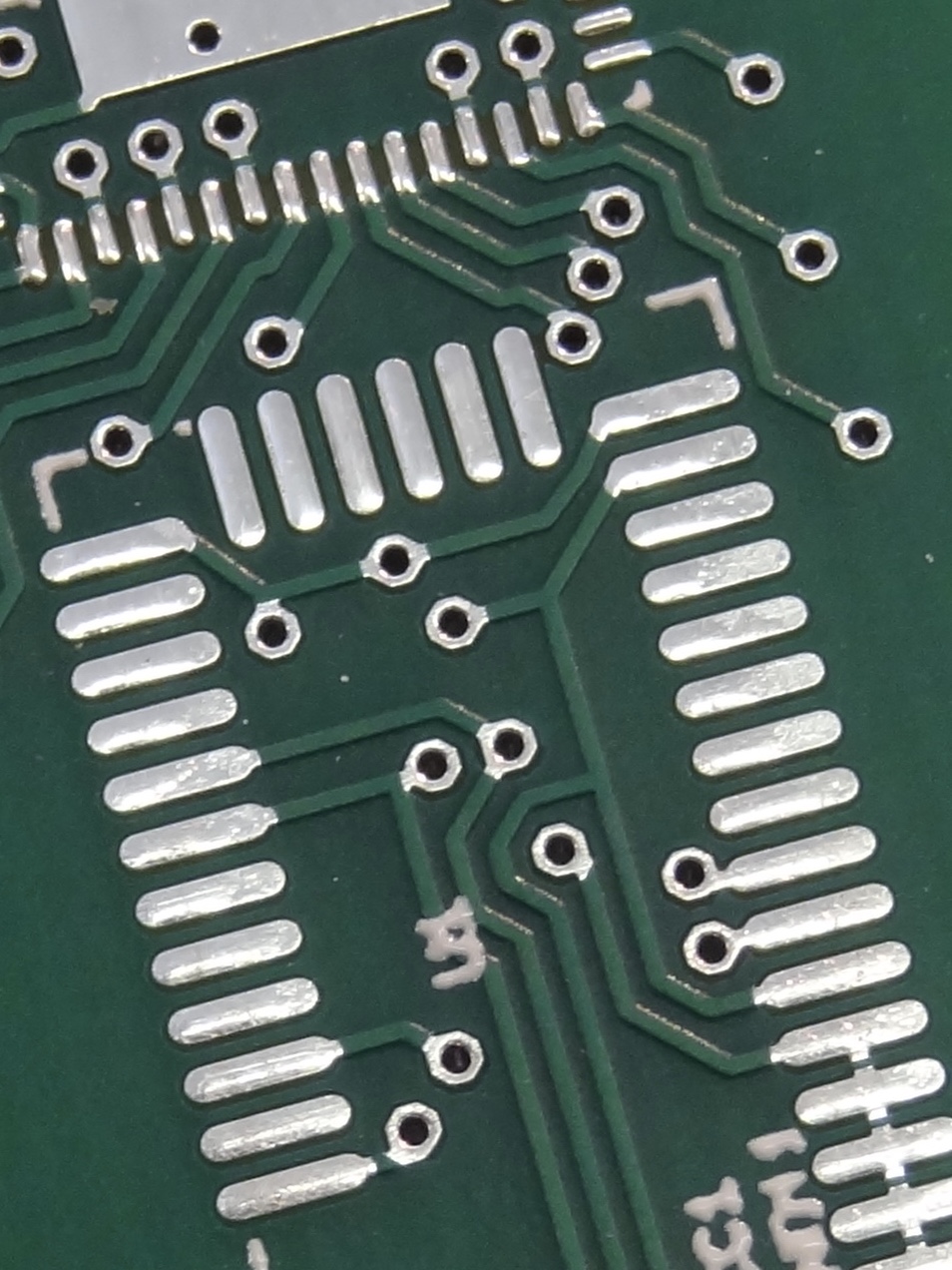

Back to topic! Im Anhang sind noch ein paar Detailaufnahmen von den Platinen. Nach aktueller Planung werden wir den Service gegen Mitte diesen Monats starten, dazu gibt es dann hier noch eine kurze Ankündigung.
Also zwischen die IC-Pads hätte schon noch Lötstoplack gehört. So wird das löten doch ein wenig erschwert. Und sieht das nur so aus, oder haben die Bohrungen der Vias alle einen kleinen Versatz. Welche genauigkeit erreicht ihr? Bei 0,1 bis 0,3er Vias könnte das schon zum problem werden.
Wir haben in meiner alten Firma auch eigentlich nur schlechte Erfahrungen mit HAL und Finepitch gemacht. Ich hatte das oben gelesen, bin mir aber nicht mehr sicher. Bietet ihr auch Gold galvanisiert an? Ich persönlich werde mir nichts anderes mehr bestellen.
Chris L. schrieb: > Also zwischen die IC-Pads hätte schon noch Lötstoplack gehört. So wird > das löten doch ein wenig erschwert. Der Pitch bei der Maske war hier nur 0,026mm. Ist extrem schwer da noch Maske stehen zu lassen. Zum Vergleich ist im Anhang noch der Ausschnitt aus der CAD Zeichnung. Chris L. schrieb: > Welche genauigkeit erreicht ihr? Bei 0,1 bis 0,3er Vias > könnte das schon zum problem werden. Im Anhang ist dazu noch eine anderer Platine zu sehen, Bohrung ist 0,3mm.
