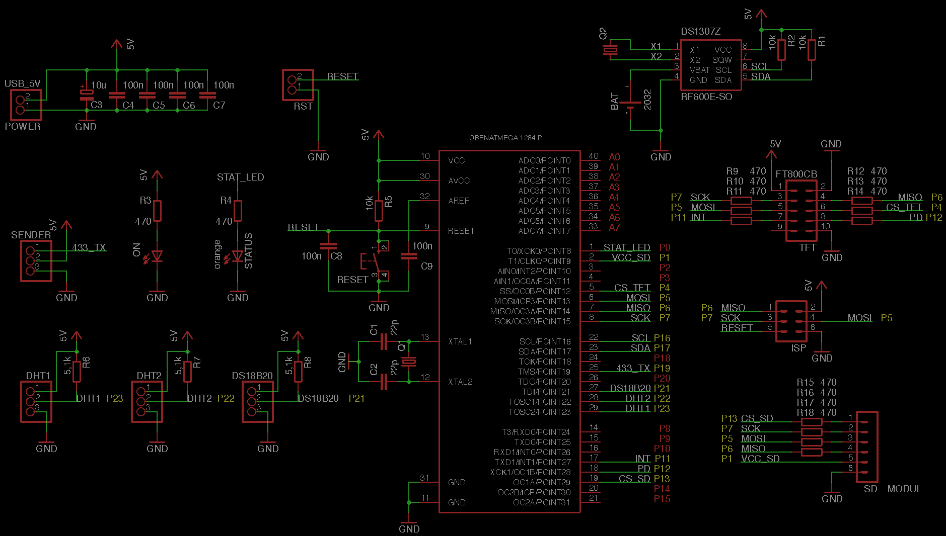

von Nitram E. (slexx)

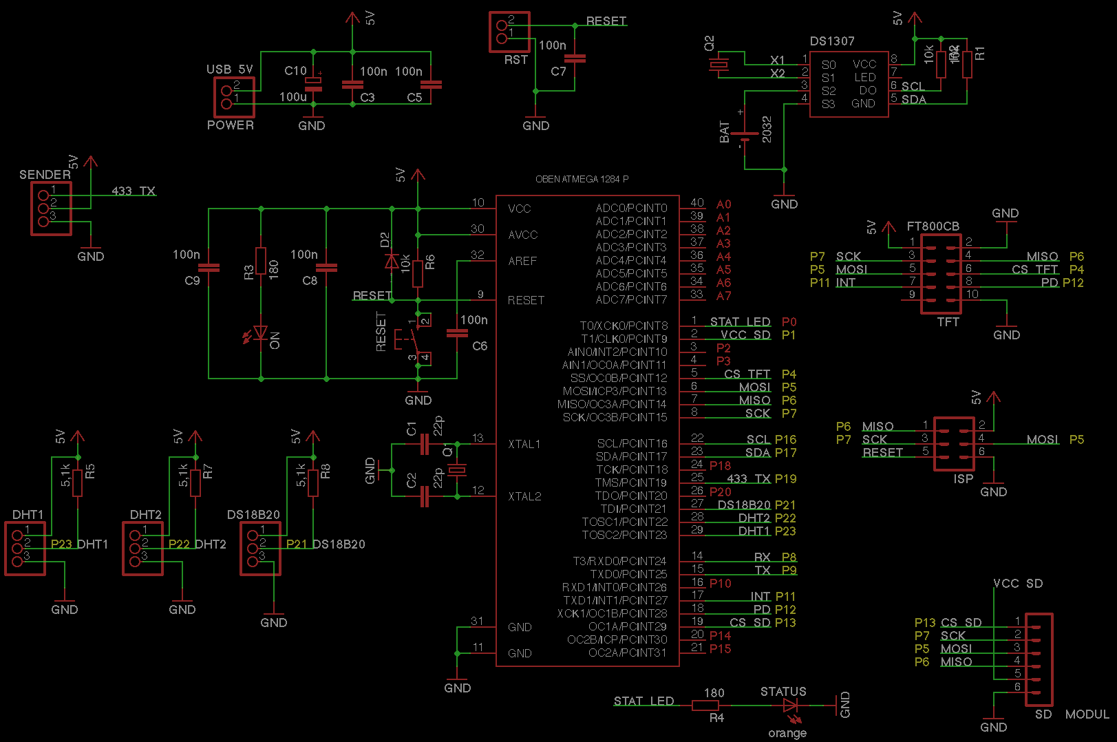

Komponenten:
- ATmega 1284P 16MHz
- SD-Modul ->
http://www.ebay.de/itm/3pc-Micro-SD-TF-Memory-Modul-Karte-slot-Kartenadapter-cardreader-Arduino-TE417-/311575381934?hash=item488b5707ae:g:Qa4AAOSwnFZXVZzO
- FT800CB ->
http://www.hotmcu.com/5-graphical-lcd-touchscreen-480x272-spi-ft800-p-124.html
- DS1307Z
- 2x DHT22
- 2x DS18b20
- 433MHz Sender (Billigteile)
Prototyp geätzt - alles funktioniert! :)

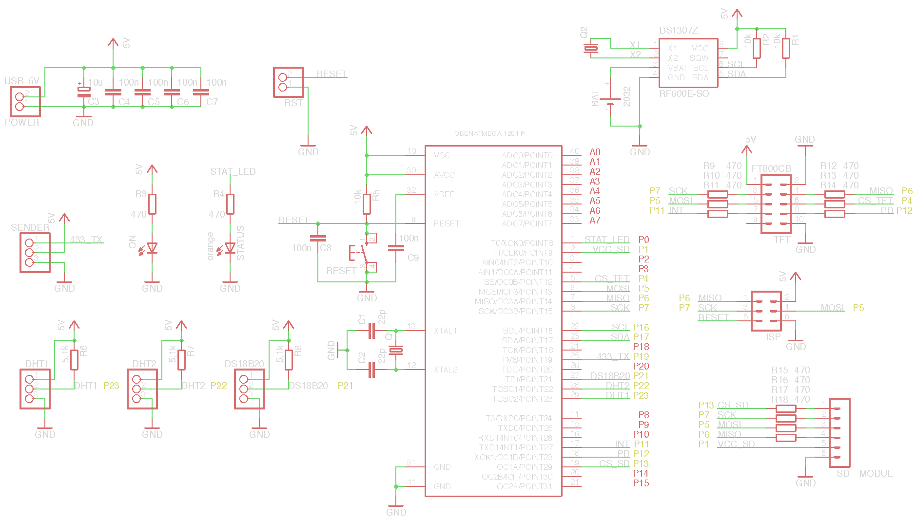

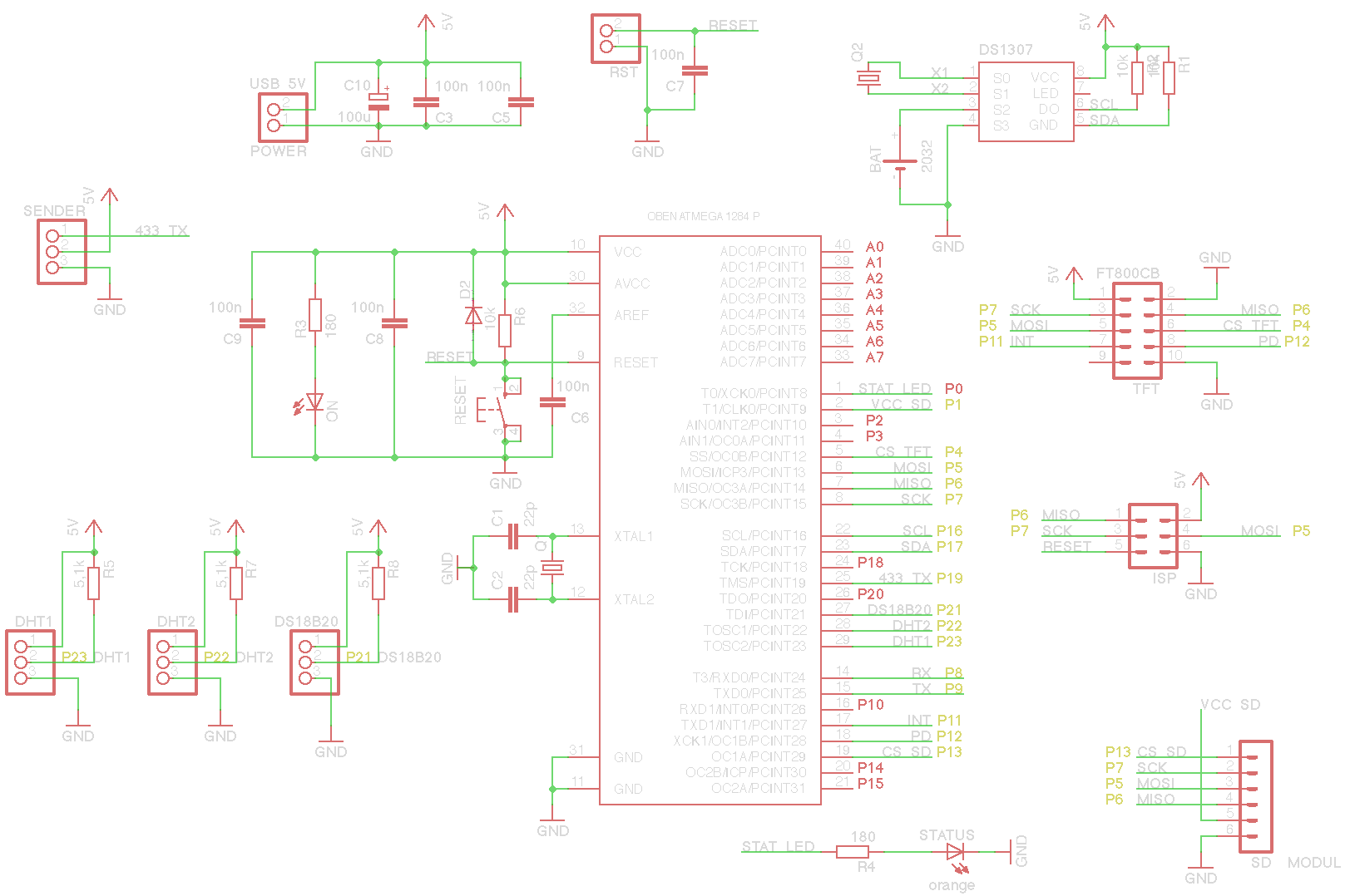

Da ich mir aber bald Platinen ätzen lassen möchte, würde ich doch noch
gern wissen wie es Schaltplantechnisch aussieht! Was gibts zu
verbessern, evtl. grobe Fehler, Anregungen usw. :)
Danke schonmal :)
PS: Schaltpläne mit weiß oder schwarz Hintergund. Gibt einige die mögen
nur weiß...ich finde schwarz einfach besser. :P
Hast du denn auch schwarzes Papier für den Drucker?
Zur Sache:
Ich würde für die Stecker, die Leitungen nach außen führen einfach mal
Serienwiderstände vorsehen. Kann immer mal passieren, dass man eine
Serienterminierung braucht...

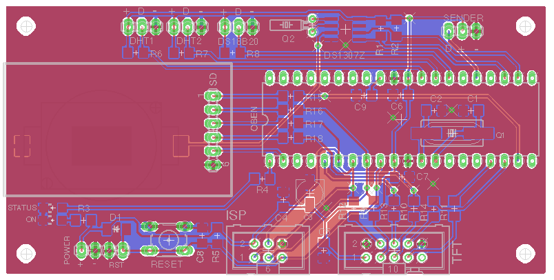

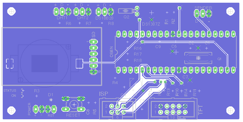

von Jan R. (Gast)

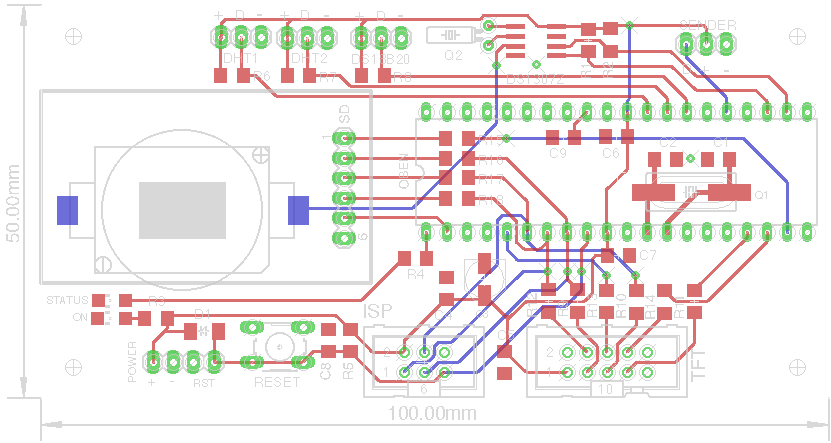

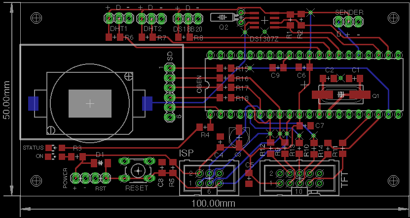

Viel anfälliger für Fehler, könnte das Layout sein.
von HildeK (Gast)
Warum D2 am Reset? Weil die Leitung auf einen Stecker nach außen geht?
Warum dann nicht auch an den anderen Leitungen auf den Steckern?
Ich hätte am Reset eher noch einen C nach GND vorgesehen.
Reset ist generell die kritischte Leitung in einem System - ein kleiner
Spike und alles fängt von vorne an ...
Wenn man Glück hat und der uC gut designt ist. Wenn man weniger Glück
hat, fängt nur die Hälfte des uC von vorne an...
> Warum D2 am Reset?
Das ist noch das Überbleibsel von der Reset-Beschaltung mit
Kondensator: durch diese Diode wurde der Kondensator (der zwischen
Reset-Pin und GND) schneller entladen und auch bei kurzen
Spannungseinbrüchen ein Reset eingeleitet. Heute nimmt man dafür die
BrownOut-Schaltung...
von TK (Gast)
Und den SDA am DS1307 auf GND zu legen, macht auch keinen Sinn (Nein -
Spass beiseite, wenn schon Pin Bezeichnungen vorhanden sind, dann
sollten die auch stimmen).
Der kleine C am Reset sollte auch noch vorgesehen werden (hat HildeK
bereits erwähnt), erst dann macht die Diode dort auch Sinn.
Genauso wie die PullUps mit 10k an SCL und SDA evtl. viel zu groß sein
werden (das kommt jedoch erst später zum Vorschein)
Und an "USB 5V" kommen auch wirklich 5V raus?
TK
von TK (Gast)
Nachtrag:
Ich nehme das mit dem C zurück - der ist ja eigentlich da (100nF) -
jedoch nicht dort eingezeichnet, wo man ihn erwartet hätte (ich mag
keine Schaltpläne mit abgebrochenen Signalleitungen, die dann auf Seite
2,5 und 7 weiterlaufen)
TK

von MaWin (Gast)
Katastrophal.
Ich sehe einen Stecker beschriftet.mit DHT1 von dem alle Leitungen nach
+5V und GND gehen und an den nichts angeschlossen ist. Ein Stecker DHT2
und DS1820 für den dasselbe gilt. Ein Baustein DS1307 der alleine in
weiter Flur hockt, ohne Verbindungen zum Rest der Welt, und das alles
bloss weil der Schaltplanersteller zu faul ist Linien zu zeichen. Im
Gegensatz zu den anderen Faulen ist er aber darüberhinaus zu Faul,
Labels zu setzen. Sondern glaubt, mit Beschriftungen seiner Faulheit
genüge getan zu haben. Warum überhaupt einen Schaltplan, warum nicht
eine Netzliste? Das Machwerk ist eine Beleidigung für den Leser, an
statt dass du dur ein Mal die Mühe machst einen Strich zu zeichenen
forderst du von 100 Lesern jedesmal rumzusuchen und rauszufinden wo denn
nun überall SDA steht und welche davon zusammengehören. Deine Faulheit
ist die Arbeit der anderen.
von Joachim B. (jar)
ja und das ist kein Beweis für tolles Layout!
besonders am ISP -> ISP -> AVR 1:1 , alle anderen Signale zur Peripherie
über bei mir 470 Ohm

von Joe F. (easylife)
My 50 cents:
100uF an USB sind unzulässig.
10uF reichen auch, und erfüllen die Spec.
Joe F. schrieb:
> My 50 cents:
Danke für deine Hilfe. Endlich mal sachliche Kritik!
von Draco (Gast)
Die D2... wird diese überhaupt benötigt? Habe ich bis jetzt noch nicht
so gesehen.
von Ich (Gast)
Bei so einem Schaltplan wird einem ja richtig übel. Möchte nicht wissen
wie dein Layout ausschaut.
Gib überall die Werte der Bauteile an.
Bauteile einer Gruppe gehören zusammen.
... Und vieles mehr.
von Ich (Gast)
> nicht so gesehen.
Damit sich c7 schneller entladen kann... Aber hier nicht notwendig.
von Marc V. (Firma: Vescomp) (logarithmus)
Joachim B. schrieb:
> MaWin schrieb:
>> Deine Faulheit
> es wurde alles gesagt
 Im Gegensatz zu euch beiden sehe ich da nichts schlimmes und
 beleidigendes.
 Schaltplan ist vollkommen OK, alles ist vollständig beschriftet -
 ob es einfacher ist eine Linie von unten links nach oben rechts
 über 4 Ecken zu verfolgen, oder einfach P23 DHT1 am IC zu
 finden, mag Geschmackssache sein.
 Da stimme ich zu, auf jeden Fall.
 Und vielleicht einen Stecker zur Erweiterung vorsehen, mit Rx, Tx,
 Enable, ExtRes. Kann später nützlich sein (CAN, GPS, ESP usw).
MaWin schrieb:
> Du hast nicht mal ansatzweise begriffen, warum dein Schaltplangekritzel
> wirklich schlecht ist (ja  das ist eine objektive fachlich begründete
> Aussage und keine Geschmacksfrage)
Najaaa, also da habe ich aber schon ganz andere Sachen gesehen.
Mal noch eine andere Sache:

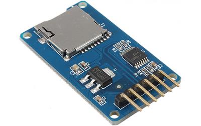

Eine SD-Karte aus einem GPIO heraus zu versorgen ist keine so gute Idee.
Die zieht unter Umständen mehr, als der Port liefern kann.
Ein einfacher logic-level p-ch FET zum Schalten von VCC_SD wäre hier
empfehlenswert (z.B. BSH205).
Und 100nF - 1uF direkt am Connector.
von Torsten C. (torsten_c) Benutzerseite
Allein ein "Zipfel" wie bei "433 TX" der nach rechts hinaus geht, hätte
bei DHT1, DHT2 usw. sicherlich einiges an Kritik gespart.
Bei Eagle gibt es dazu die anderen Labels:
https://www.mikrocontroller.net/attachment/221553/eagle_label.png
von Draco (Gast)
Ich schrieb:
>> nicht so gesehen.
Wieso wird der Reset überhaupt mit einem C gepuffert? Das ist nun der
zweite Schaltplan den ich sehe, der diesen hat. Soll er dafür sein um
eine stabile Spannung am Resetpin zu halten?!
Dazu müsst ja aber die gesamte Spannungsversorgung welche am Wiederstand
für den Resetpin hängt einstürzen damit der überhaupt Sinn macht, da
wiederrum hat aber sowieso die gesamte Schaltung ein "Problem" und die
Probleme die ein Reset dann auslöst gerechtfertigt sind.

Falls dort ne längere Leitung dran hängt, die wie eine Antenne wirkt,
kann durch elektromagnetische Unverträglichkeit ein Reset ausgelöst
werden.
Daher gehört der C direkt an den Reset-Pin, denn auch Leiterbahnen sind
potenzielle Antennen.
Sowas kann z.B. beim STM8 SWIM-Interface auch kontraproduktiv sein,
stört beim AVR aber wohl nicht.
Und wenn die SD Karte abgeschaltet ist wird das
Display nicht mehr funktionieren. Die Idee ist komplett von Arsch.

Torsten C. schrieb:
> werden.
Ah okay, danke für die Erklärung, wieder was gelernt. Aber da muss der
µC schon in einem sehr versäuchtem Gebiet liegen. Oder die Antenne sehr
lang sein. Danke.

holger schrieb:
> Und wenn die SD Karte abgeschaltet ist… Die Idee ist komplett von Arsch.
Ich habe sowas auch gemacht, wenn ich die SD nur für einen Reset kurz
auschhalte. Dann stört das nicht.
von holger (Gast)
Und ISP könnte auch Probleme damit bekommen.

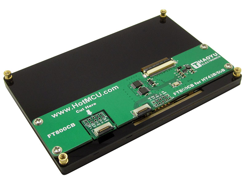

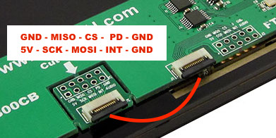

Achso, apropos Display (FT800) und SD Card.
Beide sind nicht 5V tolerant.
Da brauchst du also noch einen 3.3V LDO und Level-Shifter für die
Datenleitungen.
Hallo Holger, also ich hatte ja schon weiter oben geschrieben gehabt
dass meine geätzte Platine vollständig funktioniert. :) Den Tipp mit dem
Abschalten des "SD-Modules(siehe oben)" hat mir ein Forum-Mitglied
gegeben, und es hat geklappt. Somit hat auch wieder das Programmieren
per ISP funktioniert. Ob das die beste Lösung ist weiß ich einfach nicht
besser, aber es funktioniert.
Joe F
> Datenleitungen.
Hallo Joe, also wegen der SD Karte, ich besitze ein SD-Moudl mit VREG 5V
auf 3.3V. Doch das Display ist 5V tolerant, steht sogar am Anschluss und
in der Dokumentation drin. :) siehe Anhang
Wieviel Saft so ein SD-Karten-Modul zieht weiß ich nicht, werde ich mal
messen und deinen Rat befolgen...recht hast du, der Port könnte
überlastet werden.
Ah ok, das ist ein Modul mit FT800.
Und dort ist ein 3.3V Regler und der Level-Shifter drauf.
Denn der FT800 selbst mag nur bis 3.3V.
http://www.haoyuelectronics.com/Attachment/FT800CB-HY43B/FT800CB_SCH.pdf
Dein SD-Modul sollte dann jedoch auch einen entsprechenden Level-Shifter
haben.
Ansonsten würde ich zur Sicherheit Serienwiderstände (so 100 Ohm) in
CS_SD, SCK und MOSI vorsehen.
> haben.

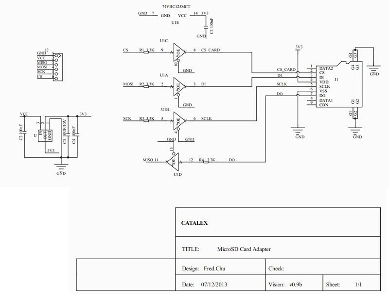

Also das Modul sieht so aus...(siehe Bild) :) Da ist ein Level-Shifter
mit drauf.  Das müsste doch passen oder?
Ja das mit den Widerständen habe ich auch noch nicht ganz gerafft. Ein
USer hier meinte auch ich soll einfach 470ohm in reihe schalten.
Also z.B. SD-Modul(MOSI) ---> 470 Ohm ---> Pin-uC-MOSI
und das gleiche dann mit SCK, CS, etc. Kann ich das so ohne Probleme
machen ja? :D ICh frage deswegen da ich keine Schaltungen im Netz finde
(google Begriffe waren: ISP, AVR, MOSI, MISO, CS, ENTKOPPELN)
welches Bild?
Wenn es auf dem Modul so gelöst ist wie hier beschrieben:
http://forum.arduino.cc/index.php?topic=124370.0
also
       3.3V --- 10k ---+--- SD pin 2 (DI)
5Vsig -------- MOSI ---+
dann ist es Mist.
Evtl. ist es so wie hier:
http://www.sunrom.com/p/micro-sd-memory-card-interface-for-5v-mcu
Das ist schon besser (Spannungsteiler 5V->3.3V), allerdings geht DO dann
mit 3.3V Pegel an den uC. Das kann funktionieren, ist aber nicht ideal.
Der Serienwiderstand begrenzt einfach den maximalen Strom.
In der Regel haben Eingänge eine Diode zur Versorgungsspannung (in dem
Fall dann 3.3V). Wenn man da mit 5V reingeht, fließt Strom, der die
Diode beschädigen kann.
Diesen Strom kann man durch den Serienwiderstand begrenzen.
Bei 100 Ohm wären das (5V-3.3V)/100 = 17mA, bei 470 Ohm entsprechend
3,6mA.
Diesen Strom sollten die Dioden dann aushalten können.
> machen ja? :D
Das ist eher eine billige Notlösung. Die Serienwiderstände verschleifen
u.U. auch das Signal, und die maximale Clockrate wird dadurch
herabgesetzt.
Die oben erwähnten Spannungsteiler haben prinzipiell den gleichen
Nachteil, denn im Grunde ist da auch ein 2.2K Serienwiderstand im
Signal.
Besser sind in jedem Fall Level-Shifter.
Naja. Mit Entkoppeln hat das nichts zu tun.
Eher mit Strom begrenzen.
Die passende Google-Suche sieht eher so aus: "SD card 5v level shifter"
Nachtrag:
Klassischer Level-Shifter für SD-Karten ist der TXB0104
http://www.ti.com/lit/ds/symlink/txb0104.pdf

Das nenne ich mal ne richtig gute Antwort...habs glaube verstanden. :)
Sorry hatte vergessen das Bild anzuhängen. Also hier nochmal das Modul
mit Schaltplan(hoffe der ist das)
Die Module sind sehr günstig und gibts bei eBay fürn Appl und nen Ei! :P
Ja ok. Da ist ein ordentlicher Level-Shifter drauf.
Kann man natürlich fürn Appl und nen Ei bei eBay bestellen, man könnte
den Apfel aber auch selber essen, und das Ei gegen den Level-Shifter und
einen SD-Card Slot tauschen, um beides aufs eigene Board zu löten... ;-)
 Eben nicht.
 Da wird MISO immer durchgeschaltet, anstatt auf HiZ zu gehen.
 Wird 100% in die Hose gehen mit 2 SPI Modulen, deswegen muss ein
 Serienwiderstand drauf.
Marc V. schrieb:
Martin T. schrieb:
> Kannst du genau sagen was da passieren kann/könnte? Würde mich mal
> interessieren! :)
 2 Ausgänge werden praktisch kurzgeschlossen. Meistens passiert da
 nicht viel, aber du kriegst nicht die Daten von adressiertem Slave,
 sondern nur den Zustand am MISO Treiberausgang.
> interessieren! :)
An einem SPI-Bus hängen z.B. 10 Slaves. Dbei sind SCK, MOSI und MISO
aller Slaves parallel geschaltet und zudem gibt es 10 SS zur
Adressierung der einzelnen Slaves (siehe
http://www.lothar-miller.de/s9y/archives/15-SPI.html).
Deshalb muss dort jeder nicht angesprochene Slave die gemeinsame
MISO-Leitung hochohmig schalten, dass der jeweils angesprochene Slave
diese zur Datenübertragung nutzen kann.
Oder was wird herauskommen, wenn die 9 nichtbeteiligten Slaves ein LOW
ausgeben, der adressierte aber ein HIGH an den Master ausgeben will?
Marc V. schrieb:
> Eben nicht.
Gut gesehen.
Wenn der Schaltplan tatsächlich dem gelieferten Modul entspricht, hat
das Modul ein Problem.
Ist dann wohl Prototyp "Vision 0.9b", der aus Versehen in zu großer
Stückzahl gefertigt wurde, den man jetzt auf eBay los wird...
"Version 1.0" kommt dann irgendwann mal.
Jedenfalls kann man natürlich auch das Modul fixen:
Pin 13 von GND trennen, und stattdessen mit CS verbinden.
So habe den Schaltplan nochmal überarbeitet.
Ich habe versucht etwas übersichtlicher zu machen. Warum ich nicht vom
einen Pin zum anderen Pin durchgängig Linien ziehe hat nix mit Faulheit
zu tun sondern dient einfach der Übersichtlichkeit. :)
1. Geändert habe ich nun die Anschlüsse des TFT FT800CB Display und des
SD-Kartenmodul und zwar die Reihenwiderstände im SPI Bus, soweit ich das
verstanden habe müsste es jetzt ok sein? Oder? Widerstände zu hoch zu
ndiedrig??? :/
Beide Module sind auch 5V kompatibel.
2. Die Serielle RX und TX Leitung wurde entfernt, brauche ich nicht!
3. C3 war vorher 100u, jetzt 10u! Widerstände der LEDs angepasst!
4. Die antiparallele Diode beim Reset wurde auch entfernt!
Das SD-Modul wird trotzdem noch über Pin P1(Pinout 1284P) bzw. Pin 2
direkt am uC!
schon bischen besser;
WARUM das denn? ich würde sie lassen wurde auch erklärt warum!
Dein RST könnte auch tiefer rutschen und direkt an reset angeschlossen
werden, warum der dort in der Luft hängt verstehe ich nicht, um Platz zu
haben brauchen nur beide Dioden nach links wandern, zuviel Luft!
Danke :)
OK...dann mache ich sie doch wieder rein. :D
Ich gebe dire recht, der Hintergrund ist, dass der Resetknopf später am
Gehäuse nach außen geführt wird! Deswegen die 2-Pin-Leiste. Genau so wie
bei den Sensoren, dem SD-Modul und bei dem 433MHz Sender.
Die Widerstände der zwei Module(SPI Bus) sind ok? Der ISP geht direkt an
den IC!
das hat nix mit dem Plan zu tun, das könnte auch logisch richtig sitzen!
> den IC!
klar, kann von 0 Ohm bis 470 Ohm nach Bedarf bestückt werden!
Achso du meinst das einfach nur Schaltplantechnisch...
Okay alles klar, den PD- & INT-PIN vom FT800CB habe ich jetzt auch einen
Widerstand spendiert.
Ich lade gleich mal mein erstes Layout hoch.
Hier mein erstes Layout... ich hoffe es ist für manche keine
Beleidigung. :D
Massefläche habe ich noch NICHT erstellt!

Joe F. schrieb:
> Marc V. schrieb:
>> Eben nicht.
> Gut gesehen.
Hä? Für MISO (PIN 6) ist doch OE an PIN 4 angeschlossen.
PIN 13 ist der OE für PIN 11
Also hat das Display gar kein Problem.
Bei dem extremen Preis konnte ich mir das auch gar nicht vorstellen.
Hier nochmal der Link:
Immer noch keine "Zipfel"^^. :-( Egal.
Doch ich glaube schon....bei dem FT800CB kann man dieses Stück Platine
herausbrechen und mit meinem 10POL Flexkabel verbinden (siehe Bild) das
Stück platine wird mit einer Pin-leiste mit meiner Platine
verlötet...die Steckerbelgung aus meinem Schaltplan stimmt genau überein
mit der kleinen Platine. Weißt du was ich meine...im Bild hier habe ich
oben nochmal die Belegung nach Reihenfolge dazugeschrieben und das
Flexband simuliert mit rot eingezeichnet! :)
PS: Zipfel???? :D
Falsche Vorgehensweise!
ZUERST wird die Versorgung bestehend aus GND und Vcc optimal geroutet.
Denn nur ein optimal versorgtes IC kann hinterher auch optimal
funktionieren.
Dann kommen die paar Signalleitungen. Schlimmtenfalls muss man hier dann
die optimale Versorgung ein wenig verbiegen.
Ganz zum Schluss kann man das Ganze dann noch mit Kupfer fluten.
Wenn rot=oben ist, dann solltest du einen hohen Sockel ohne Stege für
deinen uC verwenden, damit die Bauteile drunter passen...
von TK (Gast)
Ist der RESET-Taster im Layout einfach nur kurzgeschlossen - oder hängt
der in der Luft?
TK
TK schrieb:
> oder hängt der in der Luft?
Da fehlt noch die geflutete Masse. Und der Layer "Unrouted" wird nicht
angezeigt, sonst sähe man, dass da noch Airwires im Design sind...
von TK (Gast)
Ich dachte an die durchgezogene Leiterbahn - so weit ich weiß sind die
Taster alle intern schon verbunden.
Aber danke für den Hinweis mit der Masse - hatte ich überlesen.
> funktionieren.
Achso okay, dann werde ich zuerst VCC und gnd verlegen. :)
Warum verlegt man überhaupt gnd wenn man eh am Ende die massefläche
einfügt? Wegen gnd Inseln die vlt gar nicht mit gnd verbunden sind? :)
Ja der Sockel ist höher als die Bauteile, das höchste ist der Quarz, der
passt auch drunter. Hatte ihn eigentlich erst draußen platziert gehabt,
aber wollte platz sparen. Hatte auch gelesen dass man keine Signale
unter den Quarz verlegen soll. :)
> einfügt?
Weil man sich beim Versorgungskonzept nicht darauf verlassen sollte,
dass dann schon alles "irgendwie" an Masse angeschlossen werden wird.
Ich sprach auch vom SD Modul.
Da ist OE des MISO-Treibers hart auf GND gezogen, das müsste man fixen.

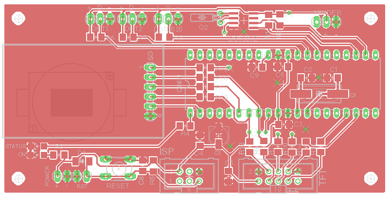

Habe jetzt nochmal die GND Lines gezogen, danach habe ich die
Massefläche eingefügt! Soll ich bei freien GND-Inseln noch
Durchkontaktierungen mit GND machen?
Ist das sonst okay?
Aaah! Danke. :-) … und sorry!

von Inkognito (Gast)
Martin T. schrieb:
> danach habe ich die Massefläche eingefügt!
Wenn du das für nötig hältst? Technisch sehe ich da keine Notwendigkeit.
Wenn du weißt, was du tust, wäre die Frage wohl überflüssig.
Ich würde die Massefläche weg lassen und die Masse stromgeführt
verlegen.
