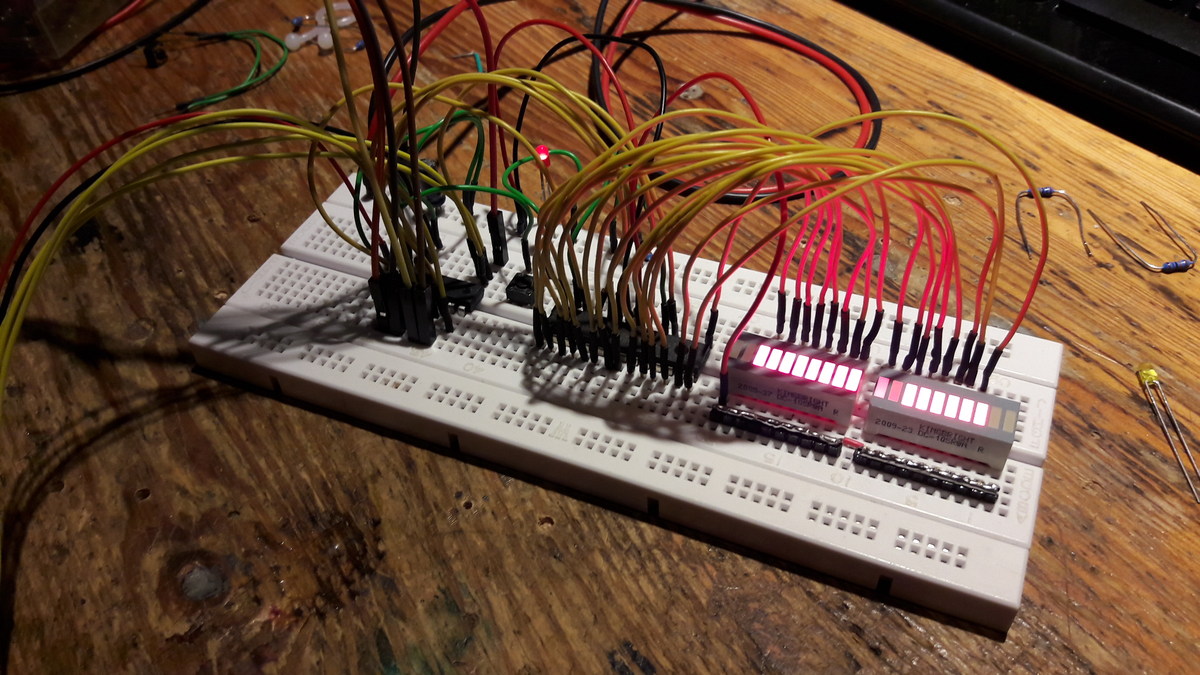

Ich habe hier einen TLC5940 LED-Treiber, welcher durch einen ATtiny24
gesteuert wird. Die ganze Zeit über lief das auch ganz gut, die LEDs
haben gemacht was sie sollten, da hat nichts geflackert, alles lief
bestens. Zuletzt, vor 2 Wochen, hatte ich eine Demoanimation
implementiert, bei der einfach nur einen Helligkeitsverlauf durch die an
den TLC angeschlossenen Bargraphanzeigen hindurchläuft. Lief einwandfrei
flüssig ohne jegliches Flackern oder sonstwelche Auffälligkeiten.
Gestern wollte ich die Arbeit an diesem Projekt wieder aufnehmen aber
seither spinnt diese Schaltung völlig! Die LEDs flackern nur noch wild
rum, fast wie als würden sie mit random Helligkeitswerten belegt. Vom
einen auf den anderen Tag quasi, ohne auch nur das geringste am Aufbau
oder Programm zu verändern. Man kann die Demoanimation noch vage
erkennen aber sie ist von unglaublich viel "rauschen" überlagert.

3) Das Breadboard verdächtigt und die komplette Schaltung auf einem
zweiten Breadboard neu aufgebaut. Keine Veränderung.

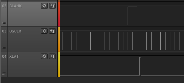

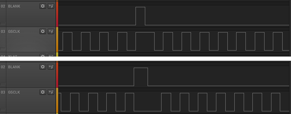

5) Mit dem Logic-Analyzer überprüft, ob der AVR tatsächlich das tut, was
er soll. Ja, das tut er! Der Logic-Analyzer liest per SPI immer das
gleiche Datenpaket mit den Werten (siehe logic.png), die nun auch im
Sourcecode des AVRs vorprogrammiert sind, nur der TLC scheint es ständig
anders zu interpretieren und flackert. Alle anderen Signale sind auch
stabil. Labornetzteil zeigt 260mA Durchschnittsstromverbrauch, geht
jedoch oft mal für einen winzigen Augenblick in die 500mA
Strombegrenzung.

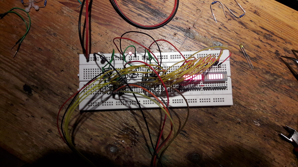

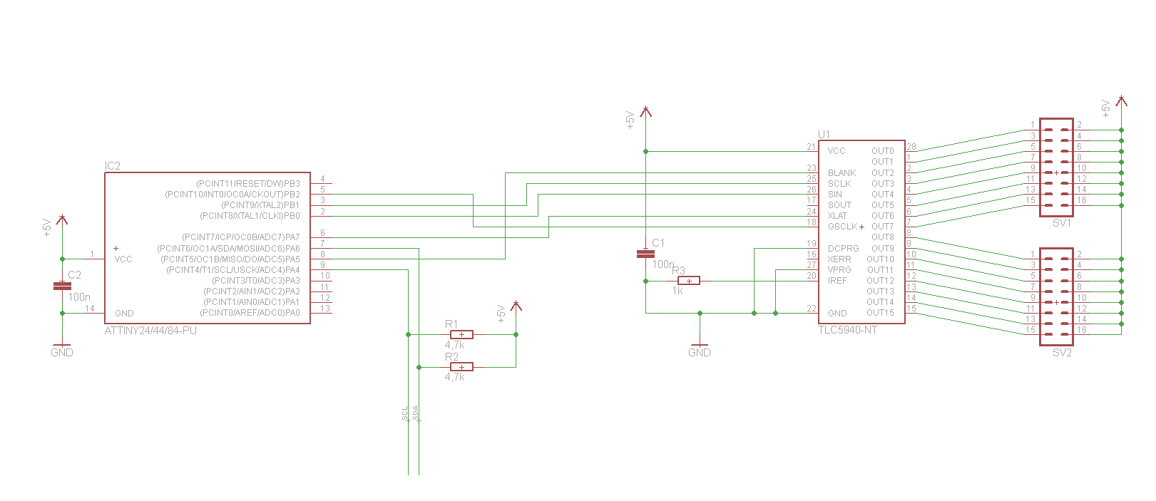

Der aktuelle Aufbau, Schaltplan und Sourcecode befinden sich im Anhang.

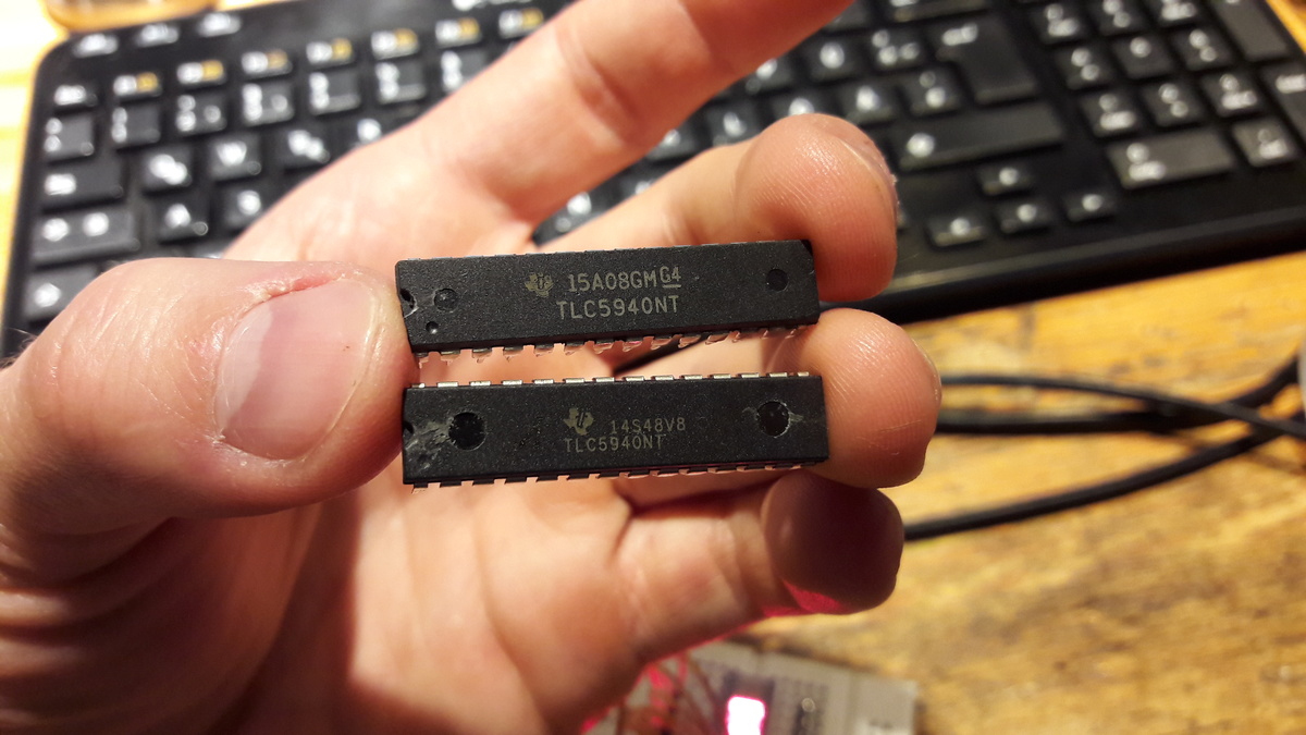

OP #4659598

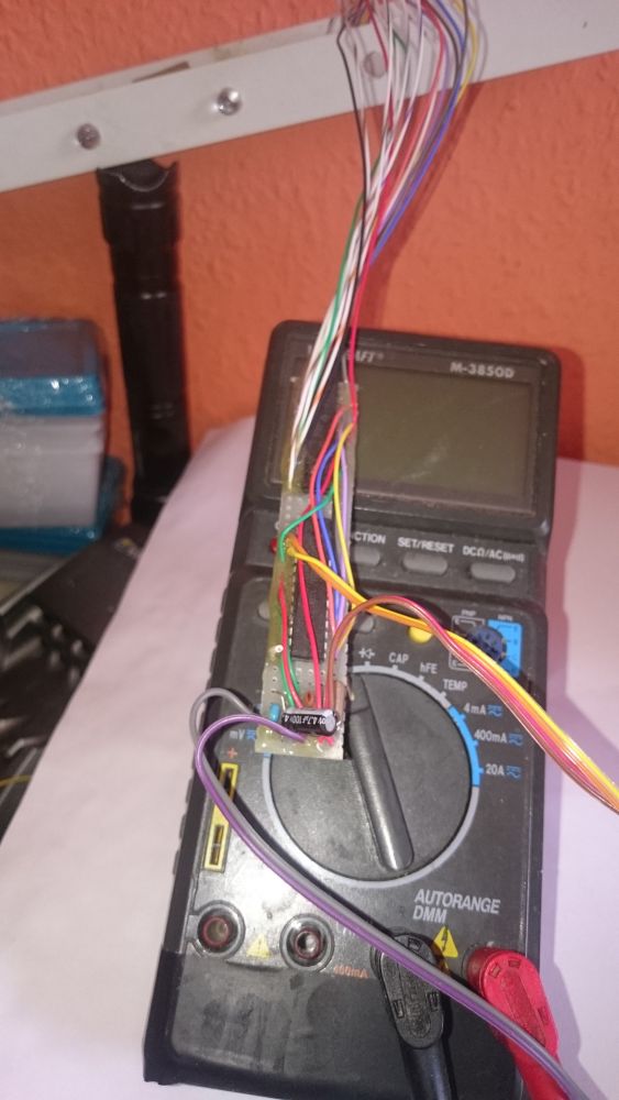

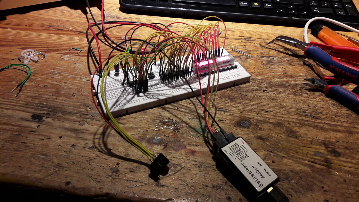

Heute sind zwei "neue" TLC5940 gekommen. Die habe ich in folgender
eBay-Auktion gekauft:
http://www.ebay.de/itm/371315115276
Die sehen anders aus als meine bisherigen. Die Pins vom DIP-Gehäuse sind
verzinnt und der Stil des gelaserten Aufdrucks ist anders. Ich hab sie
gleich eingebaut. Leider zeigen sie fast das gleiche Verhalten wie die
vorigen TLCs. Das Flackern ist etwas weniger wild, das gewollte
Leuchtmuster scheint eher mal durch. D.h. die Chips verhalten sich etwas
anders als die vorigen.
Logik-Analyzer zeigt nach wie vor keine Probleme beim lesen der
SPI-Daten. Auch das Timing von BLANK und GSCLK ist auf dem Schrieb
absolut sauber.
So langsam weiß ich wirklich nicht mehr weiter. Es können doch nicht
alle TLC5940 die man kaufen kann Schrott sein? Andererseits lief die
Schaltung in exakt diesem Aufbau mit exakt diesem Programmcode vor ein
paar Wochen noch fehlerfrei! Das kann doch alles nicht sein!

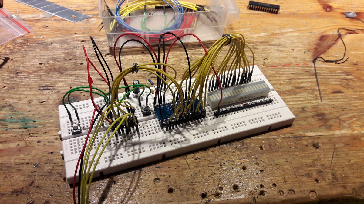

Dann ist deine wilde Verdrahtung noch übler als es auf den Bildern zu
sehen ist. Das Taktsignal sollte über ein verdrilltes Kabel vom AVR zum
TLC gehen, wobei die Masse auf der 2. Ader nah am AVR sowie nah am TLC
angeschlossen werden muss (<20mm).

Gast #4659753
Ich hatte schon eine Schaltung, die habe ich komplett eingegossen und
der TLC hat manchmal aufgegeben..habs vorher 10 mal überprüft und da
hatte er auch schon kleinere Problemchen auf dem Lochraster.. mit hier
und da mal hindrücken war es auch weg, denke mitlerweile das war
Flussmittel trotz Hochtemperatur NonClean.
Mit den billigen Brücken auf dem Steckbrett ist alles Zufall und eine
saubere Funktion undenkbar.

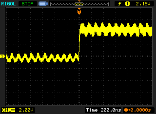

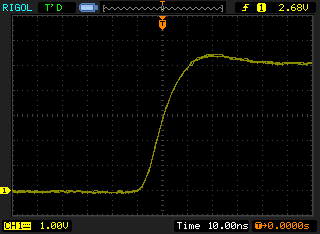

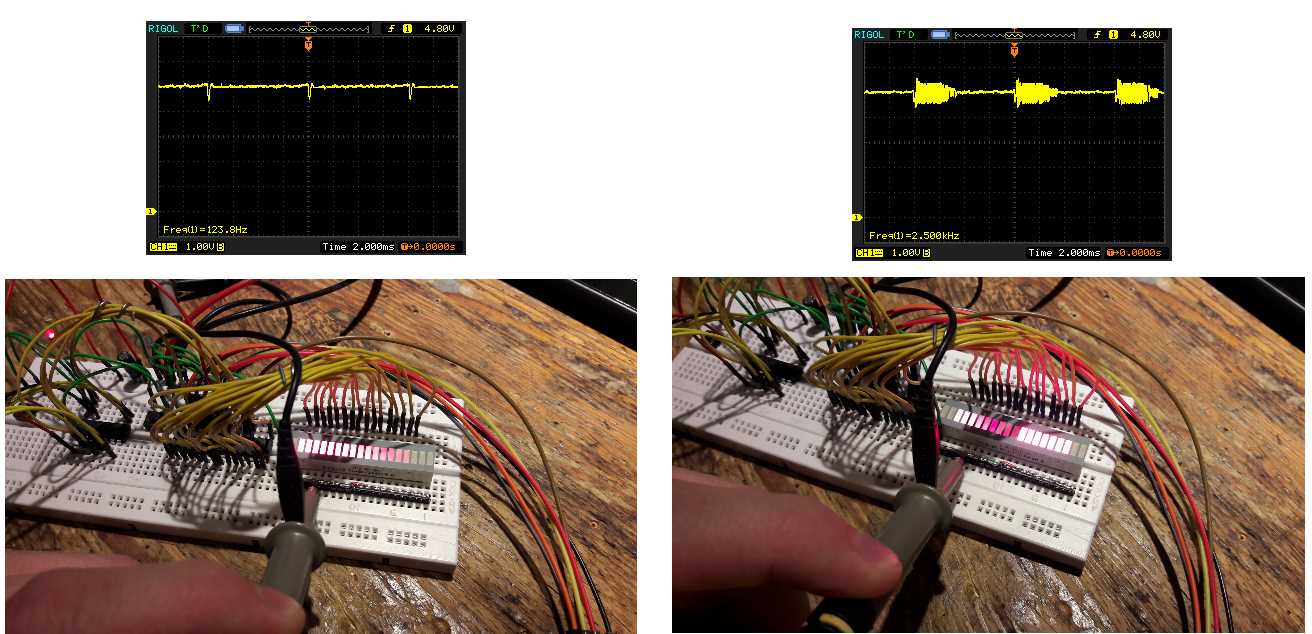

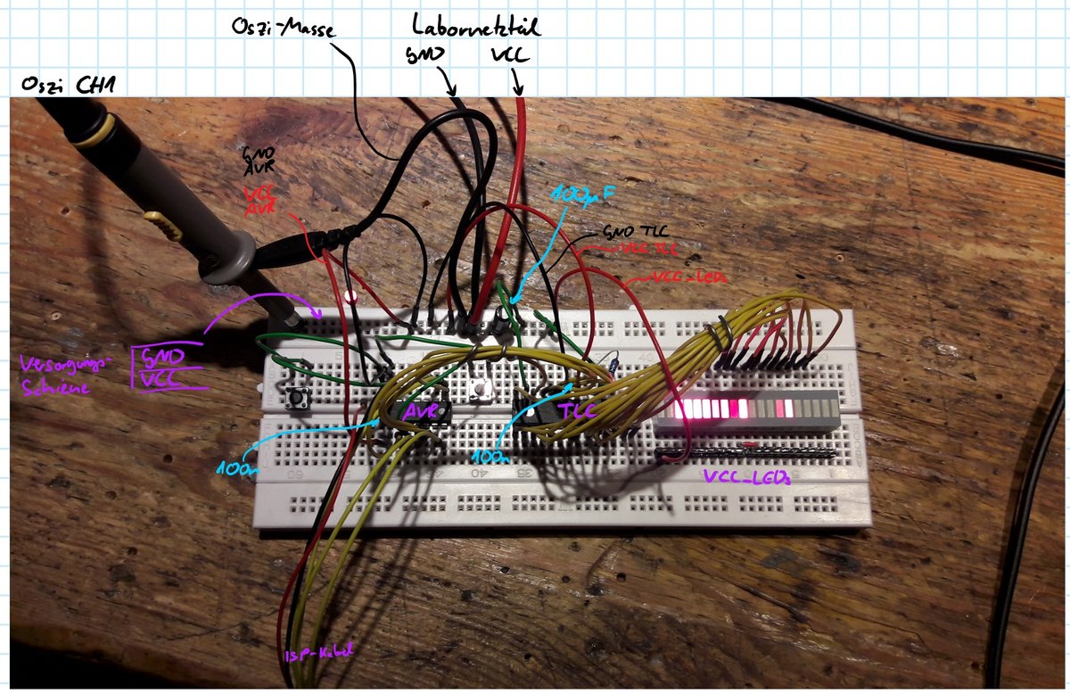

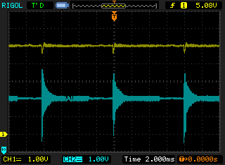

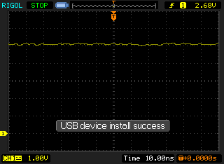

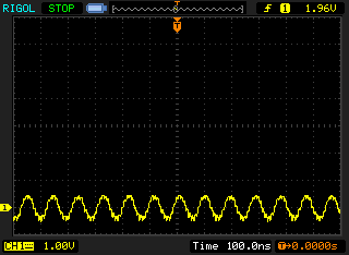

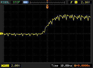

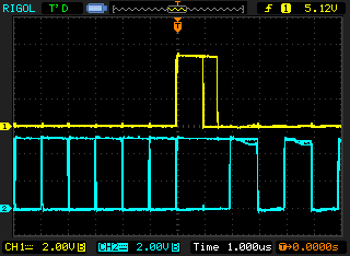

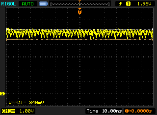

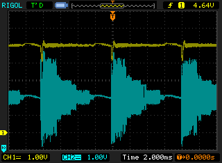

Ich habe eben mal das Oszilloskop angeworfen und einige Messungen
gemacht. Die Taktflanken sehen in der Tat alles andere als schön aus.
Ich könnte mir vorstellen, dass der relativ starke Ripple Taktflanken
erzeugt, wo keine hinsollen. Der scheint auf VCC drauf zu liegen, ich
kann ihn an allen Stellen der Schaltung, welche auf VCC-Potenzial liegen

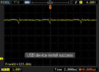

sollen messen. Aber woher kommt der? Die Versorgungsschiene hat einen
100µF Kondensator, ist mit relativ dicken Kabeln ans Netzteil
angebunden. Zuvor hatte ich ja das Steckernetzteil verdächtigt aber mit
dem Labornetzteil als Spannugsquelle ergibt sich kein Unterschied. Habe
ich die Abblockkondensatoren direkt an den Versorgungspins von TLC und
AVR schon erwähnt? Die Maximalstromaufnahme des TLCs dürfte bis zu 640mA
betragen, jeder Konstantstrom-Ausgang ist über den 1kOhm
Referenzwiderstand auf 40mA Strom eingestellt.

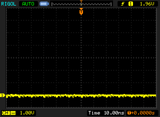

Der Ripple auf VCC sieht übrigens auch nicht besser aus, wenn ich die
LEDs komplett deaktiviere. Man muss hier aber evtl. auch noch das nicht
zu verachtende Grundrauschen des Oszis mit einbeziehen welches sich
sicher mit der Messung überlagert.

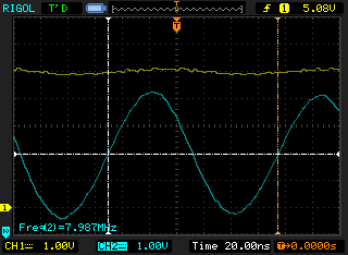

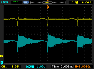

Bemerkenswert ist auch die zeitweise sehr wellige Spannung am
TLC-GND-Pin, welche schön um das GND-Niveau auf der Versorgungsschiene
herumpendelt. Was ist denn hier los? Bilden hier die
Zuleitungsinduktivität und der Abblockkondensator einen Schwingkreis?
Das dürfte auch diese Welligkeit im Bild SCLK_am_TLC2.png und die
Welligkeit auf VCC_am_TLC.png erklären.
Messe ich da mist oder warum ist das alles so unglaublich unsauber?

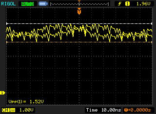

Was mir eben noch auffällt: Auf SCLK_am_AVR ist ja schon ein heftiger
Ripple zu sehen, jedoch bin ich hier mit der Zeitauflösung schon bei
10ns/Div. Die Grundfrequenz des Ripples scheint bei 100Mhz zu liegen und
noch Komponenten zu haben, die weit darüber liegen. Mein DSO hat
allerdings nur 100Mhz Bandbreite, d.h. der Ripple könnte in Wirklichkeit
sogar noch weitaus übler aussehen als ich es hier messen kann.
Falk B. schrieb:
> Eben weil die TaktFREQUENZ nebensächlich ist, die ANSTIEGSZEIT ist
> entscheidend, siehe Wellenwiderstand.
Du sprichst von etwaigen Welleneffekten à la Reflexionen und ähnlichem?
Das kann ich nun auf dem Oszi-Schrieb so überhaupt nicht erkennen. Es
wäre mir ehrlich gesagt auch neu, dass ich bei der Arbeit mit AVR
Mikrocontrollern solche Effekte tatsächlich eine Rolle spielen. Ich habe
schon etliche digitale Kommunikationen mit noch viel wilderen
Verkabelungen und längeren Leitungen auf Breadboards aufgebaut und das
lief alles bisher immer problemlos. Ich will deinen guten Tipp hier
mitnichten einfach in den Wind schlagen, da stehen ja sicher jahrelange
Erfahrung dahinter! Nur erkenne ich hier leider nichts verdächtiges.
Tja, rein zufällig lief die Schaltung vor ein paar Wochen mit genau so
einem Drahtverhau noch vollkommen unkompliziert! Das ist m.E. doch
wirklich ein nicht zu verachtender Aspekt. Das ganze Ding lief bis auf
seltene kurze Zickereien wirklich über Tage hinweg ohne jegliche
Probleme stabil. Ich habe am prinzipiellen Aufbau seither ja überhaupt
nichts verändert. Trotz aller Probleme mit VCC-Ripple, Wellenreflexionen
an Taktleitungen, zappelnden Flanken, die ich jetzt messe. Entweder
diese Probleme sind nun neu aufgetreten oder die Schaltung war bislang
tolerant genug, so dass sich diese nicht ausgewirkt haben. Nur momentan
kann ich damit überhaupt keinen stabilen Betriebszustand mehr herstellen
und ich wüsste vor allem gerne, warum es vorher gelaufen ist, und jetzt
nicht mehr. Irgendetwas muss sich ja zwischenzeitlich verändert haben.
Natürlich ist der Aufbau so nicht optimal, aber jetzt einfach zu sagen
"ja kann ja gar nicht gehen!" ist doch ein wenig arg unbefriedigend.
Dass der Aufbau ja mal nahezu problemlos lief beweist, ja, dass diese
Aussage so nicht stimmt.
Das sieht einfach nur übel aus! Hast du keine Masse? WIE misst du GENAU?
Was für einen Tastkopf und Oszi hast du?

Wenn Deine SCLK so aussieht wie auf dem Bild SCLK_am_TLC1.png, dann
wundert es nicht, dass der TLC manchmal aus dem Takt kommt. Der wertet
diese Zacken wohl als mehrere SCLK-Impulse.

Ich habe die Schaltung zuvor mit einem 5V-Steckernetzteil betrieben das
mal irgendwo bei einem USB-Hub dabei war. Jetzt habe ich gerade mal ein
linear geregeltes Labornetzteil genommen. Damit hat sich das Verhalten
auf VCC schon mal recht ordentlich verbessert. Der hochfrequente
Störripple ist komplett weg. Das hätte ich besser mal vorher machen
sollen um mögliche Fehlerquellen zu beheben. Allerdings liefs ja vorher
auch mal so ohne Probleme.
Sämtliche Taktflanken am TLC sehen jetzt sehr sauber aus, VCC am AVR
auch. Ich habe jetzt lediglich alle 8ms einen Spannungseinbruch. Der
kommt aber daher, dass die PWM-Frequenz des TLC eben ca. 123,8kHz
beträgt. Diesen Spannungseinbruch kann ich auch direkt am Labornetzteil
messen. Scheinbar ist das einfach zu lahm um das gescheit auszuregeln.
Aber wer billig kauft kauft halt zwei mal.
Siehe dazu:

gescheit erkennen könnte. Ich habe jetzt mal die Spannungsversorgung
weiter ins Visier genommen. Dazu habe ich den gelben Tastkopf (Ch1) ganz
links in die Versorgungs-Schiene gesteckt und mal der Reihe nach mit dem
blauen Tastkopf (Ch2) verschiedene Punkte abgetastet um zu schauen, wo
auf VCC Störungen auftauchen. Man betrachte dazu mal das Bild
Aufbau.jpg. Oben ist die Versorungsschiene mit VCC und GND. Die dicken
Leitungen in Rot und Schwarz die von oben kommen sind vom Labornetzteil.
Direkt links daneben befinden sich die GND/VCC Leitung vom TLC. Weiter
links daneben GND/VCC vom µC. die VCC_LED-Leitung für die Versorgung der
LEDs (die Ausgangstreiber des TLC5940 leiten ja nach GND) ist ganz
Rechts an der Versorungsschiene angeschlossen (die endet bei meinem
Breadboard jedenfalls in der Mitte). Abblockkondensatoren habe ich
übrigens mal markiert (da sie im Bild nicht zu sehen sind).
Man schaue sich jetzt das Bild CH1_VCC-Schiene_CH2_VCC_TLC_.png an. Hier
habe ich mit dem blauen Tastkopf mal direkt am VCC-Pin des TLC gemessen.
Extrem unruhige Schwingungen hier. Auf der Versorgungsschiene direkt am
dünnen roten Kabelchen welches zum VCC-Pin des TLC führt kann ich dieses
nicht messen, d.h. hier fließen irgendwelche hochfrequenten Ströme hin
und her, welche hier auf der Zuleitung einen heftigen Spannungsabfall
verursachen. Noch viel heftiger sieht es unten ben LEDs auf der VCC_LED
aus, hierzu das Bild CH1_VCC-Schiene_CH2_VCC_LEDs.png. Hier finden sich
Schwingungspakete von mehreren Volt Amplitude? Ich habe dann mal
rangezoomt, so im Schnitt schwingt die Spannung dort mit ca. 8Mhz. Was
zum Henker ist da los? Wo kommt das her? Habe ich hier auf dem
Breadboard irgendwelche Oszillatoren gebaut ohne es zu merken?
Danach habe ich mal versucht, die VCC für die LEDs nicht direkt auf der
Versorgungsschiene abzugreifen sondern direkt am TLC, also einfach das
rote Kabelchen der LEDs direkt an den VCC-Pin des TLC gesteckt. Diese
einfache Maßnahme hat viel Wirkung gezeigt. Die LEDs sind jetzt
großteils ruhig, auch die Datenübertragung funktioniert jetzt
zuverlässig. Verzeinzelt flimmern sie noch, aber das große
unkontrollierte Flackern ist nun weg.
Danach habe ich an VCC_LED das Bild
CH1_VCC-Schiene_CH2_VCC_LEDs_3_umgesteckt.png aufgenommen. Soeben hat
sich jedoch gezeigt, dass das tückisch ist. Je nachdem, welches Muster
die LEDs gerade anzeigen, verschwinden die Schwingungen hier fast völlig
oder sind wieder genau so krass wie zuvor.
Woher kommen diese Schwingungen?! Übergangswiderstände schön und gut
aber ist hier die Schuld nicht ein bisschen am TLC5940 zu suchen? Ich
hatte noch nie einen Chip der derart viele Probleme verursacht. Aber wie
schon festgestellt, möglicherweise handelt es sich ja um eine billige
China-Kopie?

Hier noch Antworten auf die vorigen Fragen:
Oszi inkl. Tastköpfe: Rigol DS1052E mit 100Mhz Hack. Labornetzteil ist
übrigens von ELV, ein PPS5330. Messen: Masse-Abgriff an den gelben
Tastkopf von Ch1 drangeklemmt und dann direkt neben die Massezuleitung
vom Labornetzteil auf der Versorgungsschiene gesteckt.

Wird denn eigentlich ein kompletter "Grayscale Cycle" abgewartet bevor
neue Daten gelatcht werden? (XLAT Puls)
Nur alle 4096 GSCLK Takte darf XLAT aktiv werden sonst kommen die neuen
Daten innerhalb eines solchen Zyklus -> flackern.
Steht sehr genau beschrieben im DB unter
8.3.1 Serial Interface
Hier hab ich dem TLC5940 SPI "beigebracht".
http://www.fritzler-avr.de/epro/licht_schaltplan.php

> Könnten die Ärger machen?
Leider auch nein. Das Timing dieser Signale ist recht simpel. So wie es
derzeit programmiert ist lief es ja schon mal sehr lange problemlos. An
der Programmierung wurde bezüglich des Timings nichts verändert. Die
Flanken sind nun sauber, der Logic-Analyzer bestätigt das korrekte
Timing. Hier passt laut Messungen nun alles.

Paul H. schrieb:
> PWM-Frequenz des TLC eben ca. 123,8kHz beträgt. Diesen
> Spannungseinbruch kann ich auch direkt am Labornetzteil messen.
Diese Frequenz muss nicht vom Netzteil ausgereglet werden, dafür sollte
ein Pufferkondensator (dein 100uF) zuständig sein. Denn z.B. ein
Schaltnetzteil mit 100kHz Schaltfrequenz kann prinzipiell so schnell gar
nicht regeln. Und auch das Labornetzgerät kommt da sicher nicht
hinterher...
> Noch viel heftiger sieht es unten ben LEDs auf der VCC_LED aus, hierzu
Miss einfach mal noch an den Massepins der beteiligten Komponenten. Ja,
richtig gelesen: Masse gegen Masse messen. Mich würde mal interessieren,
was dabei herauskommt...

Paul H. schrieb:
> Die
Also laut deinem letzten LA Screenshot kommt XLAT nicht während des
BLANK Puls, sondern kurz danach.
Das sollte eigentlich kein Problem sein, weil GSCLK da noch nicht
angefangen hat, aber wer weis?
Mein TLC Testaufbau war noch viel chaotischer und das lief:
http://www.fritzler-avr.de/epro/gallery/main.php?cmd=imageview&var1=Testgeraete%2Ftlc_test2.jpg
Links unter dem Display ist der AVR zur Signalerzeugung.
edit:
Welche Frequenz hat GSCLK jetzt eigentlich?
Bei 4096 Graustufen der PWM und sagen wir 60Hz Wiederholfrequenz sollten
das nicht weniger als 250kHz sein.
edit2:
Wie ich sehe wird oben links beim Steckbrett eingespeißt, aber deine
Last ist rechts auf dem Steckbrett.
Speise das STeckbrett doch mal direkt am GND des TLC und an deinen
quickndirty VCC Brücken der LED Bargraphen ein.
Sonst geht der Spannungsabfall über AVR und TLC.
OP #4661151
Vorab mal: Unklugerweise habe ich bei der zweikanaligen Messung am
blauen Probe die Masseklemme gar nicht angeschlossen gehabt, d.h. die
zweikanaligen Messungen bisher sind nicht aussagekräftig. Das habe ich
jetzt mal geändert und beiden Probes einen Masseabgriff spendiert, der
genau neben der Masse-Zuleitung vom Labornetzteil im Breadboard steckt.
Jetzt zeigen auch Ch1 und Ch2 beim Messen das gleiche an. Ebenfalls habe
ich dem AVR und dem TLC mal kürzere Massekabel spendiert. Durch die nun
bislang umgesetzten Maßnahmen funktioniert das reinshiften der Daten
jetzt schon mal zuverlässig, das Flackern dabei ist verschwunden. Ich
kann jedoch noch ein leichtes Flimmern, eine Variation der Helligkeit
aller LEDs im Gesamten, erkennen. Interessanterweise verschwindet das
Flimmern, sobald ich die Masse des Oszilloskops an die Schaltung
anschließe und sie damit erde, obwohl an der Schaltung ansonsten nichts
weiter angeschlossen ist als die zwei Stromversorgungsleitungen vom
Labornetzteil. Das macht es nicht ganz einfach, das Flimmerphänomen
weiter zu untersuchen.
Lothar M. schrieb:
Pardon, ich meinte 123.8Hz, nicht kHz, so wie es auf dem Oszischirm
stand.
Lothar M. schrieb:
> Zieg doch mal dein Datensignal zusammen mit dem Clock.
Guter Tip! Auf dem Oszi ergab sich sofort folgendes Bild:
GSCLK+BLANK_am_TLC.png. Ein deutlicher Jitter, siehe auch jitter.png, wo
ich das mit dem Logic Analyzer mal angeschaut habe. Dieser Jitter dürfte
dadurch entstehen, dass im Programmcode die Timer zum OC1B Compare
Match, welcher per Software abgefragt wird, auch per Software neu
konfiguriert werden, um den nächsten Blank-Impuls und das nächste Paket
an 4096 GSCLK Takten zu erzeugen. Timerzustand und Programmzustand sind
dabei nicht synchronisiert. Evtl. würde es helfen, wenn ich den Compare
Match mal in eine ISR packe. Ich denke aber, der Jitter wirkt sich nur
wenig störend aus. Ich kann, so lange die Oszimasse dran hängt, kein
Flimmern bei den LEDs ausmachen.

Habe gerade mal nachgemessen. Mit den bereits getätigten Umbaumaßnahmen
sind hier mit dem Oszi überhaupt keine Störungen mehr zwischen allen
möglichen Massepunkten des Aufbaus zu messen.
Mw E. schrieb:
> Sind denn inzwischen 100nF und 10µ direkt am VCC Pin des TLC?
> Der Elko am Steckbrett links oben ist schon zu weit weg ;)
Jup die 100n Abblock-Cs direkt am AVR und direkt am TLC sind da! Man
sieht sie nur wegen den Kabeln nicht. Ein zusätzlicher Elko direkt am
TLC hat bisher keine Verbesserung gebracht. Der Elko der sich auf der
Versorgungsschiene befindet, den kann ich auch an eine beliebige andere
Stelle setzen und er erfüllt seinen Zweck genau so. Lasse ich ihn jedoch
komplett weg funktioniert die Schaltung überhaupt nicht mehr. Die LEDs
flackern und blitzen dann nur noch vollkommen wild rum und nach 2s hängt
sich alles auf.
Zur VCC: Da besteht noch ein seltsames Phänomen. Je nachdem, welches
Muster gerade auf den LEDs angezeigt wird verhält sich VCC an den LEDs
eher ruhig (bis auf einen kleinen Einbruch zu Beginn eines jeden
Taktzyklus) oder hat wieder diese hochfrequenten Störungen. Siehe
muster.jpg. Ich frage mich, was das soll.

Ich habe mir direkt von TI mal einen wirklich originalen TLC5940
geordert. Den werde ich mal in den Steckbrettaufbau einsetzen bzw. den
Aufbau wieder so umbauen wie er ursprünglich mal war. Dann schauen wir
mal ob die Schaltung damit nicht doch wieder läuft.

OP #4678768
Kurzer Bericht: Vor kurzem kam mein original TLC5940 von TI und ein paar
passende Adapter-Boards vom Chinesen. Ich habe den Breadboardaufbau mal
auf das Niveau des alten, ursprünglichen Aufbaus gebracht (siehe Bild)
und den neuen TLC, auf der Adapterplatine mit Abblockondensator
aufgelötet, dort eingebaut.
Fazit: Macht auch Probleme. So ziemlich die selben wie die China-TLCs.
Er ist auch nur mit den gleichen Maßnahmen ans Laufen zu kriegen wie sie
hier im Thread von vorgestellt worden sind. Also kürzere Leitungen.
µC-VCC&GND direkt an den TLC-VCC&GND, LED-VCC direkt an den TLC-VCC. Ich
würde sagen er verhält sich minimal gutmütiger, kaum der Rede wert.

@Paul H.
Du hampelst mit einem Stacheldrahtaufbau an einem Bauteil herum, dass
bis zu 30MHz-Signale verarbeiten kann und wunderst Dich über wundersame
Reaktionen?
In der Zeit, in der Du hier ganze Romane geschrieben hast, hättest Du
längst eine Platine gezeichnet und fertigen lassen. Oder aber das Ganze
zumindest auf einer Lochplatte mit kurzen Leitungen und überlegter
Masse- und Signalführung verdrahtet.
Bei Deinem Aufbau reicht es schon, wenn Der Nachbar (oder sein
polnischer Handwerker) ein CB-Funkgerät anwirft, dass die Schaltung
merkwürdige Lichtsignale wirft. Wahrscheinlicher ist allerdings, dass
das ganze Drahtknäul schon immer kurz vorm Schwingeinsatz war. Dann
reicht die kleinste Lageänderung zum Spinnen. Oder Temperuränderung oder
Luftfeuchte oder Verschiebung des Erdmagnetfeldes oder Dollarkurs oder
weis der Geier was noch alles. So ein Aufbau ist immer wacklig, erst
recht bei Bauteilen die hohe Frequenzen (bzw. steile Impulse)
verarbeiten können. Dabei ist es wurscht, ob Du tatsächlich mit so hohen
Frequenzen arbeitest.
Steckbretter habe ich inzwischen mehrere (sind irgendwie zu mir
gekommen) verwendet habe ich die höchstens mal für erste Gehversuche mit
Mikrocontrollern (LED blinken lassen). Ansonsten liegen die seit ihrem
Zulauf (also seit Jahrzehnten) irgendwo im Regal.
Wozu gibbet Loch- und Punktrasterplatinen?

Ich gebe dir ja recht! Vermutlich war es einfach ein Glücksfall, dass
das überhaupt mal so gut gelaufen ist. Wundern tuts mich dennoch, dass
ich das nie wieder reproduzieren konnte, immerhin haben die Kontakte des
zweiten Breadboards, auf dem ich die Schaltung aufgebaut habe sehr feste
Kontaktzungen in die sämtliche Pins nur mit Mühe reinzukriegen sind,
ergo minimale Übergangswiderstände. Vielleicht ist es ja tatsächlich die
CB-Funke des Nachbarn ;-) Würde zumindest erklären warum die Schaltung
quasi vom einen auf den anderen Augenblick nicht mehr lief.
Nur ein paar Dinge die ich eben noch nicht verstehe: Auch wenn das IC
30Mhz verarbeiten kann, alle Eingänge sind fest und einigermaßen
niederohmig verschaltet. Das IC produziert selbst extreme Störungen auf
der Versorgung trotz Abblock-Cs. Die Schaltung ist sehr empfindlich
dagegen, wo die angeschlossenen LEDs ihre VCC herkriegen. Das lässt sich
für mich momentan nicht nur durch "ja das Breadboard taugt halt nix"
erklären, das sind doch Linearregler und keine Schaltregler. Da darf
überhaupt nix schwingen. Auch auf einer richtigen Platine kann es ja mal
sein, dass die LEDs ihre VCC nicht direkt vom VCC-Pin des TLC bekommen
sondern erst über einen kleinen Umweg, über ein Kabel, eine lange
Leiterbahn, die Gemeinsame, sternförmig verlegte Versorgung. Warum
erzeugt das dann hochfrequente Störungen? Ich würde nur gerne verstehen,
was da passiert! Das sind doch linear geregelte
Konstantstromausgangstreiber. Die sollten doch normalerweise keine
Probleme mit heftigen Schwingungen haben, auch wenn die Zuleitungen der
Last halt eben mal länger sind und sich daher etwas induktiv verhalten.
Siehe muster.jpg, im linken Bild hängen die LEDs am VCC-Pin des TLCs, im
rechten Bild hängen die LEDs an der VCC-Schiene des Boards und schon
gibt es Schwingungen wie blöde, auch noch abhängig davon, welches Muster
die LEDs gerade anzeigen. Meinetwegen ist das Breadboard schuld aber..
was geht da genau vor sich? Ich sehe Übergangswiderständ+Induktivität
zwischen Versorgungsschiene und TLC sowie zwischen Versorgungsschiene
und LEDs. Die Induktivitäten hätte ich dann u.U auch auf einer großen
Platine mit langen Leiterbahnen. Die Übergangswiderstände nicht, alles
wäre wesentlich niederohmiger. Aber in den Ausgangstreibern befinden
sich doch Linearregelungen, warum schwingt das denn dann so blöd, dass
es die ganze Schaltung außer Takt bringt?

Gast #4679178
Die Übergangswiderstände sind eher unwichtig! Es ist die Induktivität
Deiner Verbindungsstrippen!
Vielleicht ;-)
s. oben...
Wenn die Abblock-Cs meterweit von den Poweranschlüssen des ICs entfernt
sind, sind die wirkungslos (Induktivität, s. oben) max. 10mm sind
anzustreben.
Da ist fast jedes IC empfindlich!
> Das lässt sich
Schwingen selber ist linear! Und ja, selbstverständlich schwingen auch
(und gerade) lineare Schaltungen.
Nö, die sollten eine eigene Betriebsspannung haben!
Und genau auch diese können bei ungünstiger Leitungsführung
(Stacheldrahtverhau) ins schwingen kommen.
Warum nicht?
Das ist der falscheste Anschlusspunkt ever!
Weil gerade lineare Schaltungen zum schwingen neigen (widerhole mich...)
> Ich sage schon mal danke an alle, die sich mit der Thematik bisher
> befasst haben!
Bitte (berücksichtige mal endlich alle Tipps der Kollegen hier und fass
Dich zukünftig kürzer)
Old-Papa

> wegen offenen CMOS Eingang.
Das ist es leider nicht, sorry dass ich darauf nicht eingegangen bin.
Ich berühre die Kontakte des ISP-Kabels ja nicht direkt. Es lassen sich
auch allerlei lustige Effekte erzeugen indem ich mit der Hand nur in die
Nähe der Schaltung komme. Wenn der AVR in Reset gehen würde dann würde
ja das Programm neu starten und dementsprechend würde der AVR ein neues
Muster an den TLC senden, welches ich auf den LEDs sehe. Das Muster
bleibt aber die ganze Zeit bestehen. Testweise habe ich den Reset aber
auch mal auf VCC gelegt nur um alles ausschießen zu können. Hilft
nichts.
