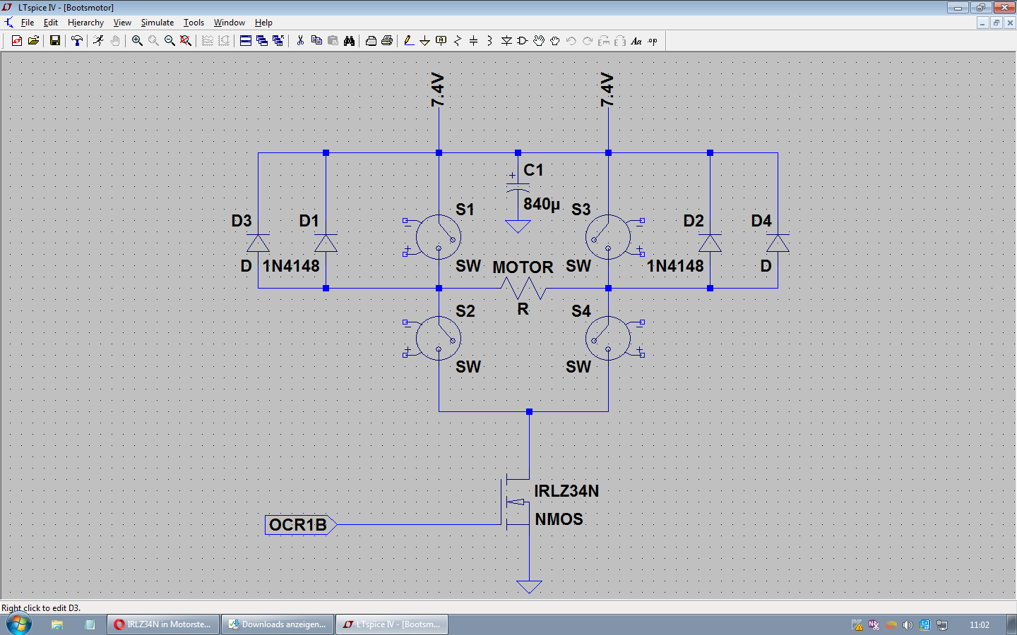

ich hab ein (hoffentlich) kleines Problem. Ich habe mir ein Boot gebaut,
hatte noch eine Fernsteuerung samt Empfänger aus nem kleinen
Billigflugzeug liegen. Da die Signale die aus dem Empfänger kamen nur
leidlich brauchbar waren (Linksanschlag 1,3ms Pulslänge, Rechtsanschlag
1,7ms Pulslänge) werte ich diese mit einem Tiny2313 aus und mache daraus
Signale, die mein Servo versteht, und aus der Knüppelstellung für die
Geschwindigkeit lasse ich eine PWM generieren und eine H-Brücke aus
Relais umschalten.
Als "Freilaufdiode" hatte ich eine Kombination aus 1N4148 und
irgendeiner dickeren Gleichrichterdiode benutzt, die jedoch keinen
Aufdruck hat. Mein Multimeter zeigte mir bei den 1n4148 eine Vf von ca
0.6V und bei den dickeren unidentifizierten ca 0.59V. Mein Gedanke war,
die 1N4148 sollte schnell genug sein, und da die dicke Diode eine etwas
geringere Flussspannung hat, sollte sie dann irgendwann den
Freilaufstrom übernehmen. Bei nem kleineren Motor hat das auch geklappt,
der brachte mir aber nicht genug Geschwindigkeit. Hab nun diesen hier
eingebaut:
https://www.conrad.de/de/absima-540er-thrust-b-spec-elektromotoren-serie-brushed-72-74-v-leerlaufdrehzahl-26300-umin-turns-17-239456.html?sc.queryFromSuggest=true
Laut Conrad hat der eine Abgabeleistung von 155w, ich benutze einen
2s-akku, macht bei einem geschätzten Wirkungsgrad von um die 60% wohl um
die 20A. Nun haut mir laufend der IRLZ34N durch. Ich kann dann nur noch
vorwärts/rückwärts steuern, es wird aber direkt Vollgas gegeben.
Eine Nebenfrage: Schaft der Tiny2313 das eigentlich, den IRZL34N direkt
zu treiben? Siehe angehängtes asc. Und macht es Sinn, einen Pulldown ans
Gate zu hängen?
Und die Hauptfrage: Würde eine Schottky-Diode das Problem beheben? Ich
hab halt nur benutzt, was die Bastelkiste so hergab... (bis auf den
Motor, den hab ich dann noch schweren Herzens nachgekauft)
MfG Chaos
Edit: Die Schalter S1-S2 und S3-S4 sollen je ein Wechslerrelais
darstellen. Bei denen sollte die 1n4148 als Freilaufdiode jawohl
ausreichen?

von Falk B. (falk)
@J. T. (chaoskind)
Unsinn.
UFF!
Dann ist wohl was faul. U.a. deine komische Freilaufdiode.
>zu treiben?
Ja.
Beitrag "Re: Transistor, 1A, 4MHz Schaltfrequenz"
Kann ich nicht lesen, siehe Bildformate. Nimm PNG.
>Gate zu hängen?
Ja, der muss den MOSFET ausgeschaltet halten, wenn der AVR im Reset ist
oder programmiert wird.
Wenn sie ausreichend stromfähig ist und gut gekühlt wird. In erster
Näherung muss die Freilaufdiode den vollen Nennstrom des Motors
dauerhaft aushalten. Also brauchst du eine FETTE 20A Diode und einen
Kühlkörper!
>MfG Chaos
Nomen est Omen.
>ausreichen?
Ja.
von Falk B. (falk)
@J. T. (chaoskind)
>Nachtrag: die dicken Dioden haben doch nen Aufdruck. Das sind 1n4003
Das nennst du dick? Das sind lausige, langsame 1A Dioden für 50Hz
Gleichrichter! Vollkommen ungeeignet für PWM und 20A.
J. T. schrieb:
> Mein Gedanke war,
Du möchtest eine 1N4148 Lullerdiode als Freilaufdiode für einen 20A
Motor nehmen? Das ist eine schlechte Idee. Auch eine 1N4003 ist für die
Gegen EMK des dicken Motors eher ein nettes Frühstück :-P
Du musst da schon was dickeres nehmen, im ungünstigen Falle fliesst
durch die Freilaufdiode schon mal was in der Grössenordnung des
Motorstromes.
Ebenso solltest du dicht an den Motorkreis mindestens einen dicken
Reservoir Elko machen. (Vllt. ist er ja schon drsn, dein ASC kann ich
nicht lesen)
Auch die Gatespannung des (knapp dimensionierten) IRLZ34 darf nicht
einbrechen und gut bei 4-5V sein.  Ein IRLZ44 würde dir etwas Luft
verschaffen.
Hier habe ich mal so was gebastelt:
Beitrag "RC-Servoelektronik für DC-Motor"
von J. T. (chaoskind)
Ist kein Bild, ist eine LTSPICE datei.
Falk B. schrieb:
> Also brauchst du eine FETTE 20A Diode und einen KühlKörper
https://www.conrad.de/de/schottky-diode-vishay-mbr2545ct-gehaeuseart-to-220ab-i-f-30-a-spannung-u-45-v-163702.html
Die hier kann 30A. Da sollte genug Luft sein?
Ist 840müF dick genug?
Vielen Dank schon mal für die hilfreichen Antworten. Dann werde ich
morgen nochmal zum blauen C laufen, und davon eine holen, falls ihr sie
mir als ausreichend bestätigt. Da sind ja sogar 2 drin. N paar
Kühlkörper wird die Bastelkiste noch ausspucken.

von MaWin (Gast)
> 1,7ms Pulslänge)
Na immerhin waren sie schon proportional und nicht Schaltsignale.
> Hab nun diesen hier eingebaut:
Früher hatte Conrad zu seinen Artikeln wenigstens Datenblätter, heute
verkaufen sie dir irgendeinen Rotz. Der Ferengi, der den Rotz nach
Europa importiert, Absima, weiss natürlich auch nicht mit was er da
handelt. Hauptsache hohe Gewinnspanne.
> macht bei einem geschätzten Wirkungsgrad von um die 60% wohl um die 20A
Uninteressant. Wichtig ist einzig und alleine der
Anlaufstrom=Blockierstrom=Betriebsspannung/Innenwiderstand. Den muss den
IRLZ34 aushalten.
Bei 17T wird der drastisch höher sein als der Nennstrom, rechne mit
200A.
> zu treiben?
Ja, der IRLZ ist ein LogicLevel MOSFET der mit 4.5V voll durchsteuert,
aber der schwache Ausgang des ATTiny sollte ihn mit nicht mehr als 1kHz
umsteuern.
> Und macht es Sinn, einen Pulldown ans Gate zu hängen?
Da beim Einschalten des uC der Ausgang noch ein Eingang ist, könnte der
MOSFET sonst halb-leitend rumhängen und an der hohen Verlustleistung
sterben.
Erst mal den Strom ermitteln, dann MOSFET und Diode nach dem Strom
aussuchen und angemessen kühlen. Für dessen Berechnung darf es dann der
Dauerstrom sein, deine 20A.
MaWin schrieb:
> Bei 17T wird der drastisch höher sein als der Nennstrom, rechne mit 200A
Ich hab mal das Multimeter rangehalten. Es schwankt zwischen 0 uns
2.6ohm... werde morgen mal mit dem Labornetzgerät 1A durchjagen, und die
abfallende Spannung messen, um ne Vorstellung vom Wicklungswiderstand zu
bekommen.(bei blockierten motor)
> umsteuern
Ist bei etwa 120Hz. 16bit PWM prescaler 1 und 8MHz.
> sterben
Den Motor stecke ich erst an, wenn die Schaltung initialisiert und der
Motor auf Stop wäre. Die Fernbedienung verbindet sich erst mit dem
Empfänger, wenn der Gashebel ganz hinten steht. War beim Flugzeug halt
kein Gas, ist jetzt fürs Boot aber rückwärts vollgas. Nach der
Verbindung kommt der knüppel in Mittelstellung, kein Gas, dann wird der
Motor angesteckt.

von Thomas E. (picalic)
Der IRLZ34 ist für 20 A hoffnungslos unterdimensioniert! Bei 4V Ugs hat
er 60 mOhm Rds_on, das sind nach Adam Riese bei 20A 24W Verlustleistung,
dazu kommen dann ggf. Schaltverluste durch eine schwache Ansteuerung.
Nimm ein paar besser geeignete FETs parallel und eine ordentliche
Gate-Treiberschaltung.
PS: wenn Du schon LTSpice verwendest, warum simulierst Du nicht damit?
Da kannst Du Dir auch so Sachen, wie Verlustleistung am FET, angucken.
Nicht jeder installiert ein Extraprogramm, nur um eine Frage im Forum
zu beantworten.
> zu beantworten.
LTSpice ist nun aber auch nicht so waaahnsinnig aussergewöhnlich. Ich
denke schon, der ein oder andere wird es hier haben.
Aber dann hier nochmal ein PNG davon.

von MaWin (Gast)
Das hast am IRLZ34 also erst mal GAR KEINE Freilaufdiode,
sondern nur am Polwenderelais.
Da gehört die Diode hin (und zwar eine ordentliche):
              /o-----+---+
 --+--------o/       |   |
   |         : o--+  |  (M)
   |         :/o--+--(---+
   +-|<|-+--o/       |
         |     o-----+
 PWM ---|I
         |S
 GND ----+
Daß der IRLZ34 für 20A nur mit Riesen-Kühlkörper funktioniert,
und für den vermuteten Anöaufstrom gar nicht ausreichend ist,
hast du hoffentlich inzwischen mitbekommen.
Das Polwenderelais wird erst umgeschaltet, wenn deer Motor steht, und
brauct daher keine Freilaufdioden.
Ich habe auf jeder Seite vom Motor eine, und über das Relais wird dann
niederohmig mit dem MOSFET verbunden, also ist sie dann doch am MOSFET?
von Boris O. (bohnsorg) Benutzerseite
Ist es nicht Sinn und Zweck der Freilauf-Diode, den Freilauf zu
ermöglichen, d.h. ohne MOSFET? Und ist es nicht möglich, dass die
Body-Diode des MOSFET als solche missbräuchlich eingesetzt wird, damit
der Motor im Freilauf nicht die Gesetze der Physik umgeht?
von Falk B. (falk)
@  Boris Ohnsorg (bohnsorg) Benutzerseite
Wie du schon richtig erkannt hast, ist es NICHT möchlich, die Bodydiode
eine MOSFETs als Freilaufdioden zu nutzen. Denn sie sitzt an der
falschen Stelle! Das geht nur bei Halb- und Vollbrücken.
von Thomas F. (igel)
Um sich eine Diode zu sparen könnte man ja einen zweiten MOSFET parallel
zum Motor anschliessen und dessen Body-Diode als Freilauf-Diode
verwenden;-)
von MaWin (Gast)
Nein.
Du musst blind sein, um nicht zu erkennen, daß die Bode-Diode an völlig
falscher Stelle sässe.
Bei Halbbrücken kann die Body-Diode des jweiles entgegengesetzen MOSFET
als Freilaufiode dienen.
Mit einer externen (Schottky) könnte man aber einen Teil der
Verlustleistung vom teuren MOSFET auf eine billige Diode verlagern.

J. T. schrieb:
> Warte jetzt noch auf
> den Treiber für die FETs, der kann 9A, sollte dann 4Stück schnell genug
> schalten, sind ja auch nur 120 Hz
Der hohe Strom des FET-Treibers schadet natürlich nie, und schon gar
nicht bei parallel geschalteten FETs. Wirklich wäre er aber vor allem
bei hochfrequenter PWM (also dem Gegenteil deiner 120Hz). Wichtiger beim
FET-Treiber wird in deiner Anwendung sein, dass du das Gate direkt auf
die Akkuspannung treiben kannst und nicht auf die 5V deines µControllers
beschränkt bist. Zwei Volt mehr U_GS machen da gleich richtig viel aus.
Achim S. schrieb:
> Wichtiger beim FET-Treiber wird in deiner Anwendung sein, dass du das
> Gate direkt auf die Akkuspannung treiben kannst und nicht auf die 5V
> deines µControllers beschränkt bist. Zwei Volt mehr U_GS machen da
Das hab ich auch so vor. Der Treiber verträgt 18V, wenn ich den Wert
gerade richtig im Kopf hab kommt aber mit 2s auf jeden Fall klar. Werd
aber nochmal das Datenblatt konsultieren, wenn er denn endlich ankommt,
was hoffentlich heute der Fall sein wird. Danke dir für den
konstruktiven Beitrag. Die alten "Freiläufe" zumindest die 1n4148 waren
übrigens richtigehend zerbröselt beim auslöten.
So Gate-Treiber ist nun da und eingebaut. Laut Oszi bin ich nun bei ca
20ns Anstiegszeit bei 4 parallelen IRLZ34N. Nichts wird warm, ausser den
Motorzuleitungen, die sollten wohl noch etwas dicker werden.
Aber irgendwo fange ich mir Störungen ein. Der Empfang setzt ab und an
aus...
Ist es sinnvoll, Leistungsteil und Steuerung auf 2 Platinen
unterzubringen? Wird platzmäßig leider sehr sehr eng werden. Wenn ich
einen kleinen Motor anschließe, geht alles, wenn ich ein Leuchtobst
(6V/3W also eher lächerlich für die Dimensionierung) anschließe, geht es
wunderbar und störungsfrei. Dabei hat der kleine Motor nicht einmal
Entstörkondensatoren, der dicke aber sehr wohl, dennoch gibt es
Aussetzer... Nachmessen wird auch schwer... würd mein Oszi ungern mit
ans Wasser nehmen, und an der Luft wird dem Motor zuwenig Widerstand
entgegengesetzt. Da schießt die Drehzahl in Bereiche, die klingen als
würd es das ganze Boot bald zerlegen...
Hat da jdm nochmal einen hilfreichen Tip??
MfG Chaos
von MaWin (Gast)
> aus...
Na ja, steilere Flanken produzieren höhere energiereichere
Störfrequenzen.
> unterzubringen?
Zumindest den Motortrieber vom MOSFET-Trieber über den MOSFET bis zum
Motor möglichst kompakt bauen, Hinleitung immer direkt auf bzw. neben
Rückleitung legen, gut abblocken und längere Leitungen per UKW Drosssel
abblocken. Der Empfänger darf dann möglichst räumlich weit weg.
von m.n. (Gast)
Du kannst Serienwiderstände vor die Gates einbauen, die zusammen mit der
Eingangskapazität einen Tiefpass bilden und die Schaltzeiten der FETs
vergrößern. Größenordnung: 10 - 100 Ohm.
Harald W. schrieb:
> Ja, Boot hochkant stellen, und Schraube in einen Wassereimer.  :-)
So ähnlich hab ich es zum testen gemacht :D. Große Kiste gefüllt, Boot
rein und Gas geben. In der schwachen Antriebskonfiguration hat das auch
noch geklappt, aber mit dem neuen Motor haut es so viel Wasser nach
hinten, das es an der Kistenwand abprallt und das Boot überspühlt....
und ne noch größere Kiste hab ich leider nicht:(

Wenn alle Stricke reissen, kannst du Hochstromdrosseln in die
Motorzuleitungen legen. Leider verbraten bei PWM etwaige
Entstörkondensatoren etwas Leistung, aber bei 120Hz PWM sollten auch
10nF bis 47nF direkt über dem Motor noch nicht gross warm werden.
Gut ist es auch, wenn die Motorelektronik weit weg vom Empfänger sitzt,
also z.B. direkt am Motor.
> PWM sollten auch 10nF bis 47nF direkt über dem Motor noch nicht gross
> warm werden.
Sind schon von Haus aus direkt am Motor. Ich denke ich werde die Platine
nochmal umstricken und dann auf die Tipps von MaWin achten.
Als ich den einzelnen FET noch direkt vom Tiny treiben ließ, hatte ich
mal testweise 100Ohm drin. Da ist er bedenklich warm geworden...
von Achim S. (Gast)
weil dein Tiny nur ~5V ans Gate brachte statt der ~7V, die der
Gatetreiber schafft. Probier halt wieder einen Gatewiderstand aus (muss
ja nicht gleich 100 Ohm sein) und schaue
- ob die Störungen geringer werden und
- ob der FET kalt bleibt.
Werde ich mal versuchen. Ich fürchte, ich hab nur nix kleineres als
100Ohm da. Mit Glück fliegen irgendwo noch 10 Ohm rum. Und für
Parallelgeschalte ist langsam kein Platz mehr auf der Platine
Sooo vielen Dank für eure Hilfe. Es scheint nun zu laufen. Hab jetzt 10
Ohm in jede Gateleitung getan und am Tiny ist mir ein 10nF statt 100nF
reingerutscht gewesen. Da sitzen nun auch 100. Morgen geht's dann,
soweit das Wetter mitspielt das erste mal in der neuen Konfiguration zum
See und ich hoffe auf mindestens "wahnsinnige Geschwindigkeit" :D
Ich werde dann nochmal berichten
von Sebastian S. (amateur)
Ist eigentlich sichergestellt, dass die Schalter auch brav sind?
Sind z.B. S1 und S2 gleichzeitig geschlossen, so würde ich, anstelle des
FET, auch unwirsch werden.
Ja das ist sichergestellt. S1 und S2 stehen für EIN Wechslerrelais und
S3 und S4 genauso ;-)
