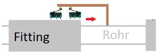

Ja die Schaltervariante wäre wirklich einfach. Dann müsste ich keine Datenübertragung realisieren (Schade eigentlich :-) ) Habe nochmal eine Skizze gemacht. So oder in der Art könnte ich es mir Vorstellen. Taster1 (links) erkennt die Bewegung des Rohres in dem Moment wo das Rohr mit Brett wandert. Taster2 (rechts) könnte etwas 1 cm später kommen und die Anlage abschalten
#4677821
beim Taster bleibt das Problem der Einstellung. Gipsmarke mit Leitlack überziehen. wenn der Kontakt unterbrochen wird, hat sich was bewegt.
Jetzt habe ich meinem Vorgesetzten die Sache mit den Tastern gezeigt. Fand er nicht so gut. War ihm zu "billig". Und wie es so ist, kamen gerade noch Wünsche dazu, wo ich nicht mal weiß ob ich die Erfüllen kann. Das Ganze entwickelt sich von einem kleinen Projekt zu etwas größerem was recht anspruchsvoll für meinen Wissensstand wird. Der Plan ist jetzt das ganze mit zwei Messschiebern zu realisieren. Diese werden entweder über RS232C oder der Digimatic-Schnittstelle ausgelesen. Die Ausgabe soll auf einem externen Speicher gespeichert werden (SD oder USB-Stick), damit ein Weg-Druck-Diagramm erstellt werden kann am PC. Meine Frage dazu. Kennt jemand die Digimatic? Ich überlege diese zu wählen, da ich ja vermutlich mindestens einen UART für den externen Speicher brauche. Es scheint auch mehr TTL zu sein, wenn ich das richtig sehe. Bräuchte also nicht zwangsläufig zusätzliche Beschaltung dafür wie bei RS232. Für RS232 gäbe es aber wohl fertige Funktionen und Beispiele. Meine Kenntnisse in UART und externe Speicheransteuerung sind allerdings wenig bis gar nicht vorhanden. Angehängt ist die Datenbeschreibung der Digimatic aus einer Messschieber-Anleitung.

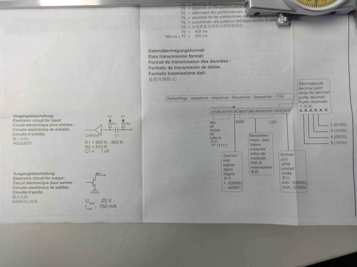

Christian M. schrieb: > Meine Frage dazu. Kennt jemand die Digimatic? Ist doch eigentlich super auf dem Datenblatt beschrieben. Es ist wohl ein BCD-Format. Jedes Kästechen dx steht für 4 Bits. Jedes dx kann Werte von 0 bis 9 annehmen. Die Folge d6 bis d11 sind der Messwert, der Rest wohl selbsterklärend.

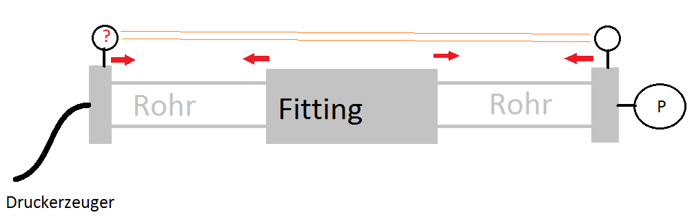

viel zu statisch gedacht! - es sind zwei Rohre (Rohr Muffe Rohr) - wie soll der Druckverlauf aussehen?
Der Aufbau ist Fitting-Rohr-Fitting-Rohr-Fitting
<-Bewegung Feste Montage Bewegung->
Das kann ich mit den beiden Maßstäben abdecken. Es wird mechanisch
adaptiv ausgeführt. Oder was meinst du mit statisch?
Der Druck wird von einer Pumpe erzeugt. Wie genau das aussieht und wie
schnell wird sich erst zeigen wenn der komplette Aufbau fertig ist.
#4710538
Die Skizze hätte ich schon mal etwas genauer, halt wie ein Mechaniker sie machen würde. Drei Fittings? Zug? oder Druck? Einmal? eintausend mal? Öfter? Wie oft? Statistisch sichere Aussage? Wie schnell sollen die Lastwechsel stattfinden? Fragen, Fragen, Fragen...

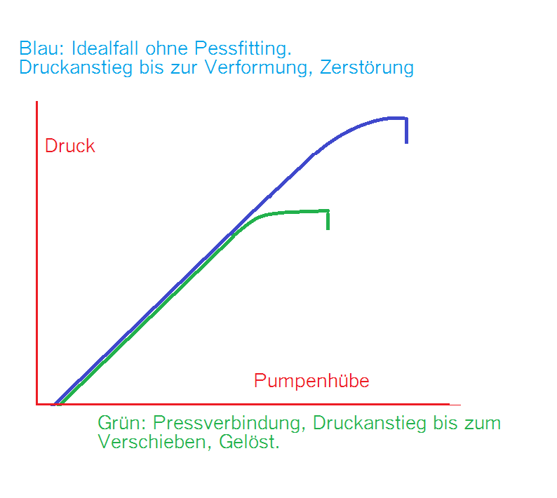

Druck-Weg-Diagramme werden mit billiger Sensorik und langsamen Schnittstellen wohl kaum zu erstellen sein. Wenn sich da etwas bewegt, dann bestimmt nicht langsam...
#4714189
Einer der es kapiert hat!
Das sehe ich anders: Die Pressverbindung verformt auch das Innenrohr. Bei Überlast wird sich die Verbindung im Hundertstel- oder Zehntelmillimeter- Bereich verschieben. Dann noch den Druck zu erhöhen, bringt nichts mehr. Ob diese Verschiebung extrem schnell gemessen werden muss? Grüße Bernd
#4714381
Ganz andere Idee: Könnte man nicht mit einer Art Spindel die beiden Rohre auseinander ziehen? Der Vorteil liegt auf der Hand: Man könnte in winzig kleinen Schritten den Zug erhöhen. Dadurch ist alles einfacher zu messen und es bleibt trocken.
Bart Simpson schrieb: > Ganz andere Idee: > > Könnte man nicht mit einer Art Spindel die beiden Rohre auseinander > ziehen? Der Vorteil liegt auf der Hand: Man könnte in winzig kleinen > Schritten den Zug erhöhen. Dadurch ist alles einfacher zu messen und es > bleibt trocken. Bart, eine Prüfpumpe ist keine aufgedrehte Wasserleitung. Wenn das System gefüllt und entlüftet ist, wird eher tropfenweise mehr Wasser eingepumpt und der Druck steigt. Bei einer Undichtigkeit reichen einige Tropfen und der Druck ist weg. Grüße Bernd
#4714404
OK. Mir war nicht bewusst, dass man Wasser so genau "pumpen" kann. Man lernt nicht aus ;) Ich dachte nur an diese Maschinen, die die Reißfestigkeit von diversen Materialien testen und deren Kennlinie aufnehmen. Aber So oder so war mein Vorschlag Stuss. Es fehlt ja der Innendruck, der sicherlich auch zum besseren halt der Fittinge beiträgt.
Eigentlich müsste man da keinen Weg messen. Pumpe und Druckanstieg sind linear. Wenn da was nicht übereinstimmt, verschiebt sich die Pressverbindung. Grüße Bernd

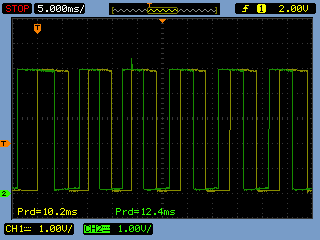

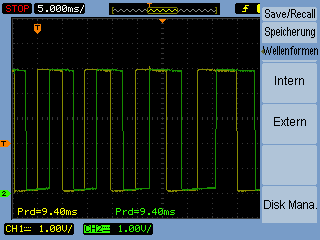

Jetzt hänge ich etwas in der Umsetzung. Habe meine Glasmaßstäbe bekommen. Diese haben jetzt zwei TTL-Signale um 90° verschoben. Jetzt weiß ich nicht wie ich die ansteuern soll. Ursprünglich war meine Idee nur ein Signal zu nutzen und am Interrupt und dann hoch zu zählen. Aber bei 5µm könnte es da zu falschen Ergebnissen kommen. (Ich brauche die 5µm nicht, mir reicht die Erfassung in mm) Sollte der ganze Aufbau vibrieren, würde der Zähler mit dieser Methode immer hoch zählen und Bewegung zeigen auch wenn sich nichts bei mir bewegt. Also müsste ich dies mit Hilfe des zweiten Kanals auswerten. Und verrechnen. Dazu bräuchte ich dann entweder auch einen Interrupt (Insgesamt dann 4, weil zwei Glasmaßstäbe) oder ich realisiere das mit Timer-Interrups (Drehgeber, in dem Artikel ist meine erste Überlegung ja eigentlich schon ausgeschlossen). Aber da wüsste ich dann nicht in welcher Zeit ich abtasten müsste. Ist ja abhängig von der Ausdehnungsgeschwindigkeit, welche ich nicht vorher sehen kann Habe mal zwei Bilder vom Oszi angehängt.
Schau Dir doch mal die Greykodierung an.
Das Stichwort heißt "Quadratur Decoder", damit sollte sich genügend Infos finden lassen, z.B. http://www.helicron.net/avr/quadrature-decoders/ Du kannst prinzipiell entweder nur eine Flanke von Signal A (z.B. die steigende), beide Flanken von A (steigend und fallend) oder beide Flanken von A und B auswerten (es halbiert sich dabei jeweils die Auflösung). Da Dein Maßstab aber viel genauer als Deine Anforderung ist, mach es Dir einfach und Werte nur einer Flanke eines Signals aus, z.B. die steigende Flanke von A (entsprechenden auf Interrupt-Eingang legen). Wenn jetzt diese steigende Flanke erkannt wird, musst Du in der ISR den Pegel von Signal B ermitteln, daran kannst Du dann entscheiden, ob Dein Zähler hoch- oder runterzählen muss.
Danke für die Erläuterung, Ich werde mal schauen wie ich das später programmiertechnisch umsetze. Habe meine Kanäle so angeordnet, dass ich mehrere Varianten nutzen könnte. Ich habe mal die Schaltung fertiggestellt und wollte das Layout jetzt beginnen. Kann mir dazu noch jemand ein Feedback geben ob ich etwas elementar übersehen oder falsch gemacht habe, was mir später Probleme machen könnte. Das SD-Modul ist optional und werde ich als letztes einpflegen. Alles andere muss vorher funktionieren.
