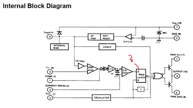

soweit klar, es wäre aber natürlich toll die PWM der Akkuspg und damit
dem Strom nachführen zu können. Ich glaube das hier sieht ganz gut aus:
Beitrag "Re: PWM Regler mit Strombegrenzer"
Den UC3842 kann ich ja dann noch über einen µC per PWM eine analoge
Sollspg vorgeben um die Drehzahl zB langsam hochfahren zu können oder
bei erreichen von xx.xV auf "powersafe" zu schalten etc.
Gruß, Chris.

Ob man die durch L(Motor) ansteigenden Strom mit einem Compare auf dem
ADC schnell genug erfassen könnte und dann die PWM für den Rest des
Zyklus abschalten kann? Das wäre dann ja vermtl ähnlich dem, was der
3842 überhaupt macht?

von MaWin (Gast)
Staubsauger schrieb:
> Das wäre dann ja vermtl ähnlich dem, was der 3842 überhaupt macht?
Ja, aber der braucht 1V am shunt, das wären 5W Verlust aus dem Akku.
von Staubsauger (Gast)
...wie greift man am Geschicktesten in die laufende PWM ein? Disablen?
Compare-Register manipulieren? Das muss ja "in Echtzeit" und sehr
zuverlässig sein, ich suche Quasi den R-eset Eingang am FF den man im
UC3842 Schema erkennen kann.
Gruß, Chris.
