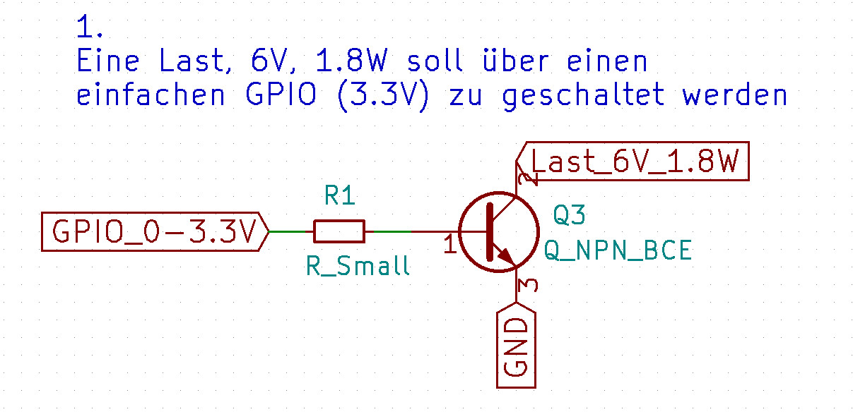

1. ------     1.Schaltung.png     ------
Hierbei bin ich mir relativ sicher, es richtig gemacht zu haben, aber
sicher ist sicher
  Es wird eine Last - 6V, 1.8W -   über einen NPN Tarnsistor auf Masse
geschaltet,
  Hierzu liegen 0, bzw. 3.3V an der Basis an, Masse liegt  am Emitter
und die Last (1.8W) selbst am Kollektor.

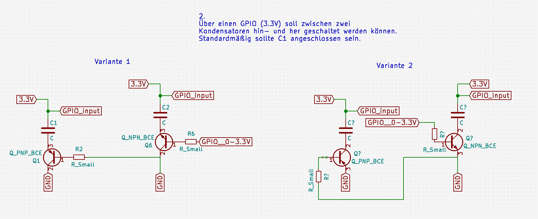

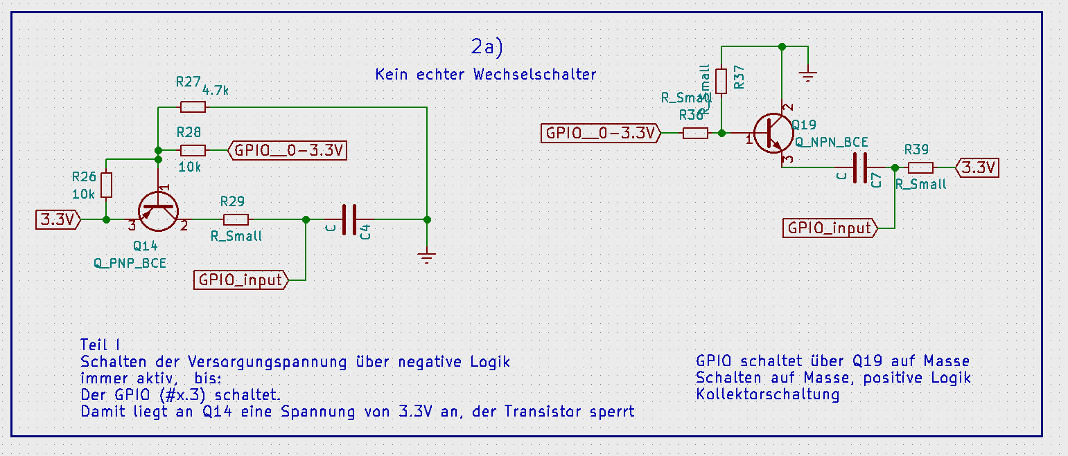

2. ------     2.Schaltung.png     ------

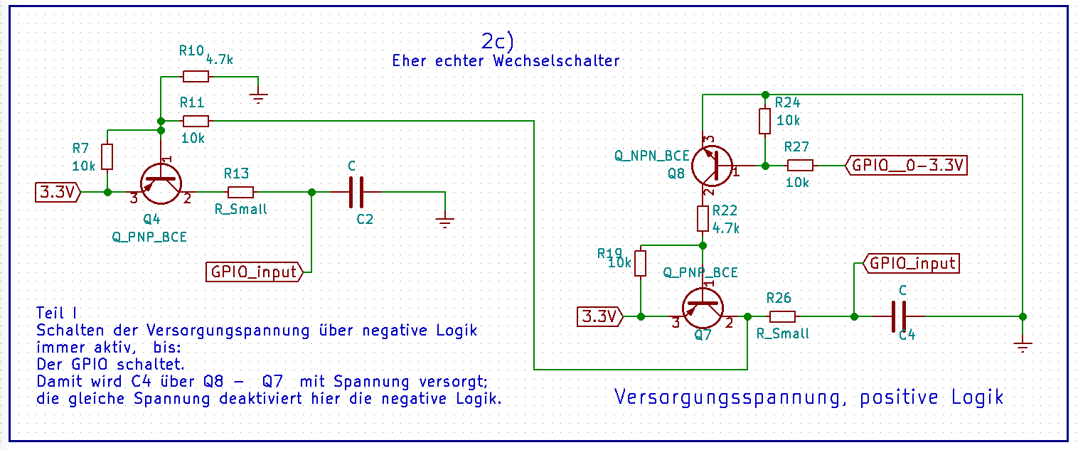

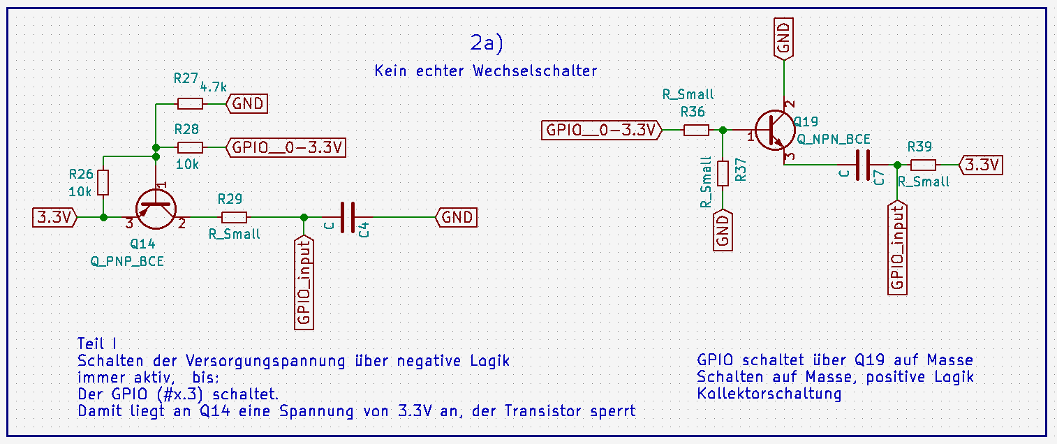

Es wird ein Wechselschalter benötigt, hier fangen die Fragen, bzw. die
Unsicherheiten erst recht an.
  2 Kondensatoren sollen so verschaltet werden, das:
    + Nur einer jeweils mit Masse verbunden ist
    + Beim anlegen von 3.3V an eine Basis, der jeweils andere
Kondensator auf Masse gelegt wird.

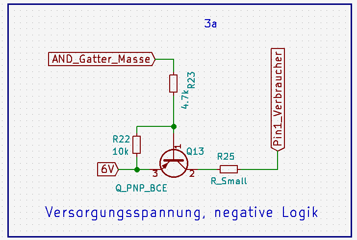

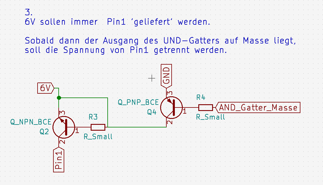

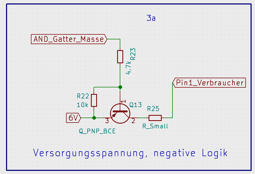

3. ------     3.Schaltung.png     ------
Der Ausgang eines verwendeten UND-Gatters stellt einen Massepol/-pin
dar, welcher genutz werden soll,
um die Verbindung zwischen einem Pin und einer 6V Versorgungsleitung zu
unterbrechen.
Standardmäßig soll diese Verbindung bestehen!

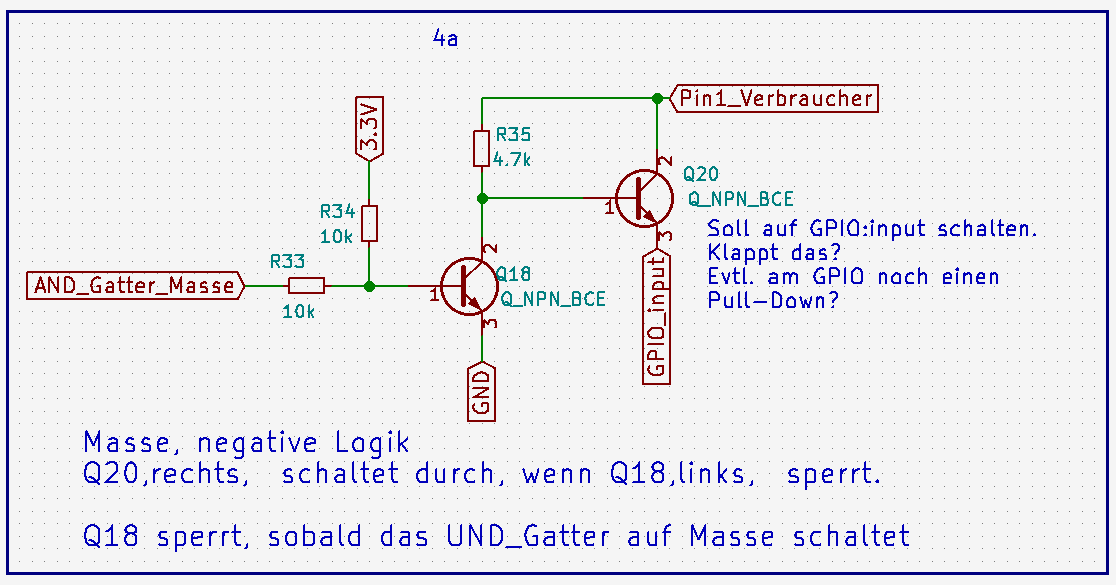

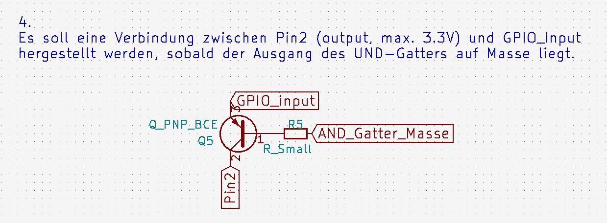

4. ------     4.Schaltung.png     ------
Ähnlich, wie #1., soll hier eine Verbindung zwischen einer 3.3V
Signalleitung und einem Input-GPIO hergestellt werde.
  Unterschied: Standardmäßig soll hier keine Verbindung vorliegen.

von Klaus R. (klara)
> sicher ist sicher
> geschaltet,
Wie gross ist denn R1? Was hat der Transistor für eine Stromverstärkung?
von Danish B. (danishbelal)
Bei 3 musst du Q4 umdrehen. Wäre dann Kollektorschaltung, aber die
funktioniert auch.
Zudem würde ich an Q2.2 noch einen Pull-Down ranhängen.
PS den Kurzschluss würde ich auch noch entfernen.

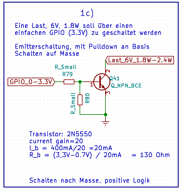

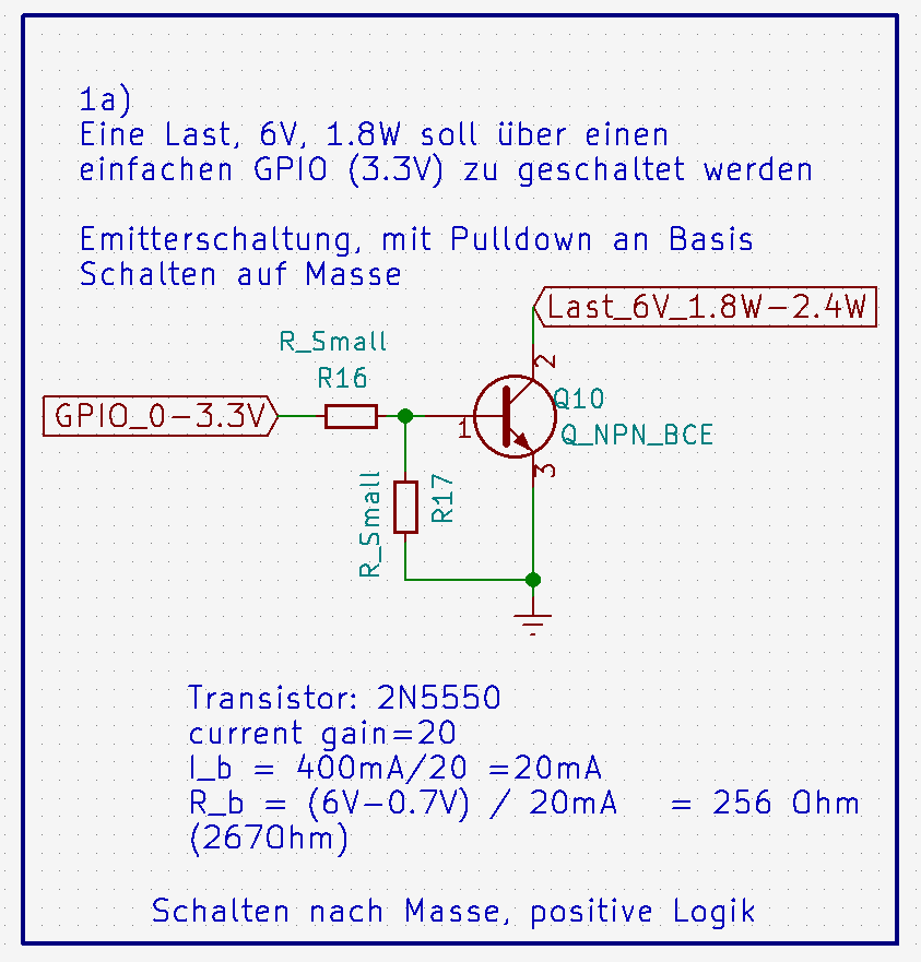

Ich habe erstmal einen Pulldown an der Basis hinzugefügt, vgl.:
----------- 1a) -----------
Sofern die Schaltung passt, würde ich, bei 6V Spannung und einer Last
von 1.8W - 2.4W folgende Werte nehmen:
Transistor: 2N5550
Verbraucher: 300-400mA   (gerechnet mit 400mA)
Stromverstärkung:20
I_b = 20mA
R16 = R_b = 256 Ohm
R8: Pull-Down, 4,7k   ?
  Würden diese 4,7k ausreichen?
> funktioniert auch.

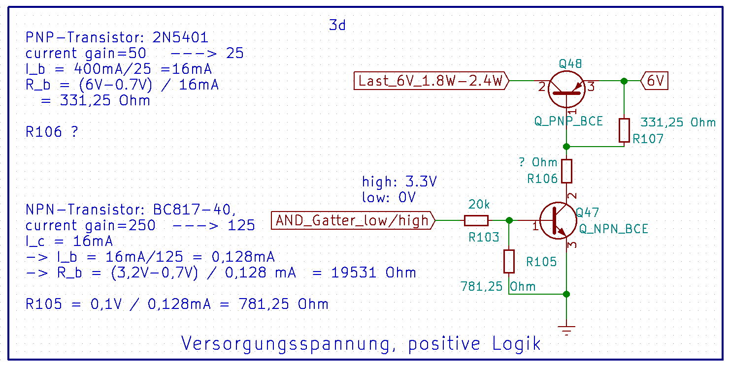

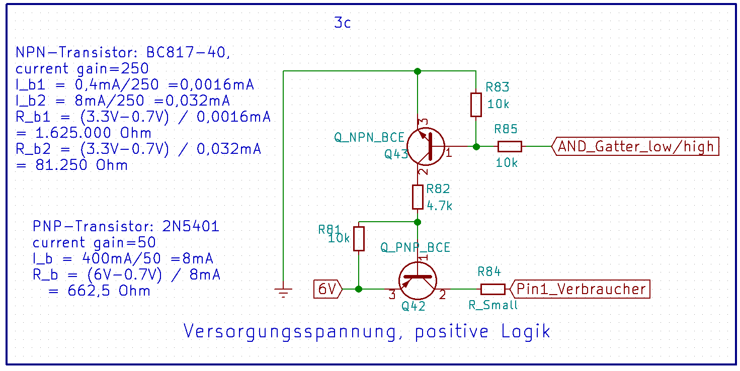

----------- 3. wurde jetzt zu 3a) -----------
Hierbei habe ich eine Emitterschaltung, welche dauerhaft 6V an den
Verbraucher liefern soll, bis das UND-Gatter auf Masse schaltet,
die Werte sind ähnlich wie bei 1a), da die selbe Last zu schalten ist.
Als Transistor:2N5401
Current gain: 50
I_b=8mA
R_b = (6-0.7)V / 8mA = 662.5 Ohm
wäre der Basiswiderstand in diesem Fall R23?
Wie steht es um R22?

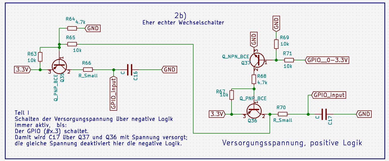

----------- Schaltung 2 -----------

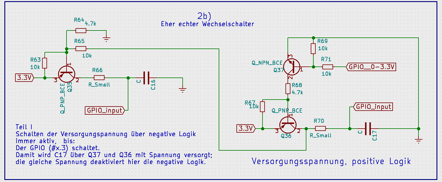

Ich habe 2 Versionen hoch geladen, 2a) und 2b)
Das Ziel beider Schaltungen soll sein, beim Schalten eines GPIO auf 3.3V
einen Kondensator zu ( C7/17 ) und den anderen ( C4/16 ) weg zuschalten.
----------- 2a)
Soll die Versorgungsspannung, C4/16, über eine negative Logik schalten
und deaktivieren, sobald der GPIO 3.3V bereit stellt.
Sobald der GPIO 3.3V bereit stellt, soll C7/17 über positiv Logik auf
Masse geschaltet werden.
Hier habe ich statt der Emitter- eine Kollektorschaltung, ist das so
machbar?
----------- 2b)
Unterschied zu 2a) soll darin liegen, dass  C4/16 nicht durch die 3.3V
des GPIO, sondern durch die zu geschaltete Versorgungsspannung von C7/17
deaktiviert werden soll.
Hier wüsste ich gerne, ob das so ginge und falls ja, ob die Widerstände
in brauchbaren Bereichen liegen.

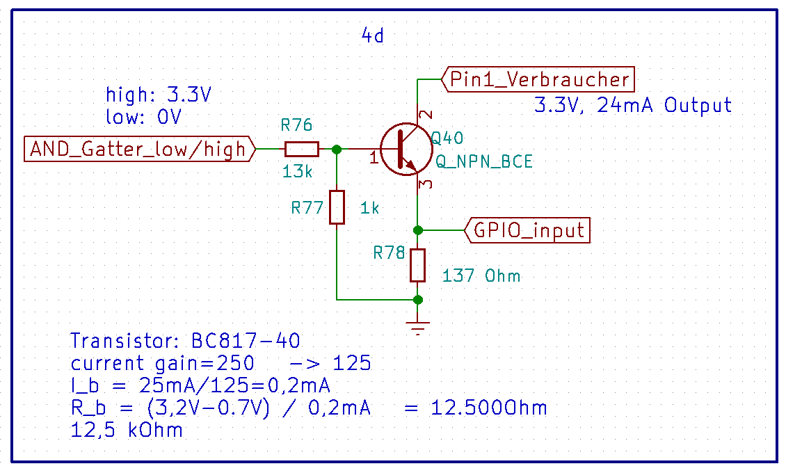

----------- Schaltung 4a -----------
Hier soll auf einen auf input gestellten GPIO geschaltet werden, sobald
das UND_Gatter auf Masse schaltet.
Wird das auch erreicht?
Bspw. Mit einem Verbraucher von 20mA und dem  BC846, bei 3.3V:
http://www.nxp.com/documents/data_sheet/BC846_SER.pdf
 Dort habe ich unter ‚DC current gain‘ group A und group B, mir ist
nicht ersichtlich, woran ich erkennen kann, wonach hier die Gruppen
zugeordnet werden.
Current gain, group A = 110
Current gain, group B = 200
Basiswiderstand, group A: (3.3V-0.7V) / 0.182mA = 26k Ohm
Basiswiderstand, group A: (3.3V-0.7V) / 0.1mA = 14.285k Ohm
Wie relevant sind die Unterschiede hier?
Ich möchte ja definitiv schalten, also gut in der Sättigung liegen.

von Boris O. (bohnsorg) Benutzerseite
Zuerst schlägst du nach, was TL;DR bedeutet. Transistoren als Schalter
werden nicht mit der Stromverstärkung gerechnet. Stattdessen sind sie in
Sättigung und der Basisstrom wird nur begrenzt (mit etwas Reserve, damit
der Transistor sicher in Sättigung geht).
Wenn du Leistungstransistoren einsetzen willst, dann brauchst du einen
Ansteuerstrom. Es ist besser, zwischen GPIO (eines Mikrocontrollers) und
Leistungstransistor eine Push-Pull-Stufe einzusetzen (um den Ausgang zu
entlasten).
Bei 3V3 als Versorgung sind Transistoren gar nicht so falsch, da sicher
schaltende MOSFETs bei Conrad nicht so gut zu haben sind und neuere
Modelle oft in SOT-Gehäusen und ähnlicher Oberflächenmontage
daherkommen. Aber die gängigen Logik-Level-MOSFETs im TO-220-Gehäuse
(IRLZ) sollten für Ströme unter einem Ampere auch sicher gehen. Wenn du
nur etwas einschalten willst, reicht das und spart die Ansteuerstufe/
den Steuerstrom.

Außer Schaltung 1 und 4 ist keine auf den ersten Blick verständlich
gezeichnet. Was ist GPIO(#x.3).
In Schaltung 4 wird der Transistor auch nicht richtig sperren wenn das
and-Gatter auf Masse liegt. Die Schaltung ist doch leicht an jedem Punkt
auszurechnen.

in Schaltung 1 bist du bei der Berechnung des Basiswiderstands von einer
STeuerspannung von 6V ausgegangen. Laut Schaltplan ist die
Steuerspannung aber 3,3V, R_b ist dementsprechend zu groß. Außerdem
musst du bei einem Basisstrom von 20mA evtl schon aufpassen, was dein
GPIO tatsächlich macht (hat er noch 3,3V, wenn er 20mA liefern soll?)
Schaltung 2 ist für mich leider nicht durchschaubar. Ich habe meine
Zweifel, dass die eine sinnvolle Funktion erfüllt. Kannst du nochmal
beschreiben, was die Funktion tatsächlich sein soll? Soll da ein

Bei Schaltung 3 kann ich momentan nicht erkennen, wie viel Strom sie
liefern soll (das wäre für die Widerstände interessant). Einschalten
lässt sich der Transistor jedenfalls. Und wenn das UND-Gatter einen
open-Kollektor Ausgang hat, funktioniert das Ausschalten auch. Wenn
nicht, kommt es auf den High-Pegel des Gatters an.
Dass bei Schaltung 4 das Ausschalten nicht klappt wurde schon erwähnt.
Außerdem wäre für deren FUnktion interessant, welche Spannungen an
"PIN1_Verbraucher" und an "GPIO_Input" liegen sollen. Sonst kann man
nicht bewerten, was Q20 so macht.

Schaltung 1c
In der Tat, habe das jetzt mit 3.3V angepasst:
R_b = R79 = 130 Ohm
Bei dem GPIO handelt es sich um einen GPIO expander (MCP23017), max.
output: 25mA, ob der dabei noch sicher die 3.3V hat kann ich nicht
sagen.
Kann das jemand hieraus lesen?
http://ww1.microchip.com/downloads/en/DeviceDoc/21952b.pdf
Für R80 habe ich einen Pulldown mit 4,7kOhm geplant, ist das so machbar?
Schaltung 2c
> aufgeladener Kondensator an einen Eingang geschalten werden? Und wird
> der
Ich möchte durch das Schalten eines GPIO auf 3.3V einen Kondensator zu-,
den Anderen wegschalten.
Hierzu sollen Q7 und Q8 die Versorgungsspannung für C4 über eine positiv
Logik bereit stellen, Q4 für C2 über eine negativ Logik.
Die allgemeinen Formen der Schaltung habe ich von hier
http://dl6gl.de/grundlagen/schalten-mit-transistoren
(Abb. 3 und Abb. 4)
Die negativ Logik soll für Q4 solange aktiv sein, also ‚Durchschalten‘,
bis der GPIO auf high gesetzt wird (3.3V).
Über  eine Verbindung vom Kollektor (Q7.2) zur Basis (Q4.1), soll Q4
dann sperren,  sobald die Versorgungsspannung für C4 zur Verfügung
steht.
Kann das so funktionieren?
Es sollen Kondensatoren mit unterschiedlichsten Kapazitäten zum Einsatz
kommen,welche (geringe) Leistung hier benötigt wird weiß ich leider
nicht.
Wie kann ich hier am Besten die Größe der Widerstände
ermitteln/abschätzen?
Ich hoffe ich konnte besser erklären, was hier passieren soll :)
Schaltung 3c
Das UND-Gatter wurde gewechselt, daher stehen hier nun low- bzw.
high Signale zur Verfügung. Die high Pegel sollen dann genutzt werden,
um die Versorgungsspannung von 6V für den Pin1_Verbraucher zu
zuschalten.
Hierzu habe ich mich wieder bei
bedient.
Q43 wird über die 3.3V des UND-Gatter geschaltet.
Hierdurch soll die Spannung von Q42.1 ‚wegfallen‘
und die 6V an Q42.3  freigeben.
Für Q42 könnte ein 2N5401 eingesetzt werden:
current gain = 50
I_c = 20 – 400mA   (unterschiedliche Belastung)
---> I_b = 0,4 - 8mA
  ---> R_b = 662.5 Ohm    -   13250 Ohm
Wie gehe ich hier vor?
Die Belastung ist unterschiedlich, schwankt vermutlich zw. 20 und 400mA,
wodurch sich in der Rechnung unterschiedliche Basisströme- und
-widerstände ergäben.
Nutze ich diese nun um den NPN auszulegen (Bspw. BC817-40: current
gain=250, Steuerspannung: 3.3V),
mit I_c(Q43) = I_b(Q42)
folgt I_b (Q43) = I_c(Q43) / 250   = 0,0016mA      -    0,032mA
mit Widerständen R__b(Q43) = 82kOhm             -       1,6MOhm
Kann das Ganze so funktionieren?
Falls ja, wie wähle ich hier die Widerstände richtig?
Schaltung 4c
> auszurechnen.
Da das UND-Gatter nun gewechselt wurde, stehen hier zum Schalten nun
high, bzw. low Pegel zur Verfügung.
Das high soll als Signal verwendet werden um hier auf Masse zu schalten.
Als Transistor könnte ein BC817-40 verwendet werden;
DC current gain = 250
Das führt bei einem max. Strom vom 25mA zu einem Basiswiderstand von 26
kOhm. (R76)
Um das Signal, welches am GPIO_input abgegriffen werden soll, nicht zu
verfälschen, habe ich einen PullDown mit 4,7k hinzugefügt (R78).
Ist das ausreichend und falls ja, kann das ebenso für R77 genutzt
werden?
Besten Dank fürs Lesen! :P

1c wird so funktionieren, der PullDown kann ruhig größer sein.
2c Die Funktion ist nicht klar. Die Kondensatoren C2 und C4 liegen immer
parallel zum jeweiligen GPIO-Input, egal ob da noch 3,3V zusätzlich sind
oder nicht. Ob Q8 in der Konfiguration durchschaltet habe ich nicht
nachgerechnet, wird aber sicher sehr knapp.
3c ist das gleich wie bei 2c. Für eine Schaltfunktion eines Transistor
nimmt man max. die Hälfte der angegebenen Stromverstärkung. Oder stimmen
die Werte in der Schaltung nicht. Die Schaltung wird für den max. Strom
ausgelegt.
Wenn du die Schaltung um 180° drehen würdest, wäre sie auf Anhieb
leichter verständlich.
4c Hier hat sich nichts geändert. Was liegt an Verbraucher an.

Mark S. schrieb:
> max.
> sagen.
die 25mA sind das absolute max. rating (d.h. die Grenze, jenseits derer
der Chip sich sofort in Rauch auflösen darf). Der tatsächlich nutzbare
Ausgangsstrom wird kleiner sein. Aus der Angabe der "Output High
Voltage" auf S. 28 kannst du sehen, dass bei Strömen im Bereich
einzelner mA die Ausgangsspannung schon merklich zusammenbricht. Da du
aber nur mit einem Current Gain von 20 gerechnet hast, wird die
Schaltung schon noch funktionieren (es fällt halt nur ein bisschen mehr
Spannung am Transistor ab als gerechnet).
sorry, ich verstehe es auch mit der neuen Erklärung nicht. Von was (von
welchem Netz) möchtest du den einen Kondensator zu- und den anderen
wegschalten? Ganz egal was du mit den Transistoren machst: beide
Kondensatoren C2 und C4 sind doch dauerhaft parallelgeschalten (ein Ende
liegt bei beiden auf GND, das andere Ende liegt bei beiden auf
GPIO_input).
So, dass es für den maximalen Strom reicht (400mA). Die 20mA werden dann
erst recht durchgeschalten.
"high bzw. low-Pegel" bedeutet so viel wie "niederohmige 3,3V und 0V"?
Was soll hier auf Masse geschaltet werden? Der Transistor hängt zwischen
"Pin1_Verbraucher" und zwischen "GPIO_Input". Masse sieht er nur über
den 4k7 Widerstand, über den bestimmt keine 25mA fließen (außer du
arbeitest mit Spannungen im 100V-Bereich). Ist "GPIO_Input" ein
hochohmiger Eingang und soll zwischen Masse und "Pin1_Verbraucher" hin
und her geschaltet werden? Dann wäre immer noch die Frage, auf welcher
Spannung "Pin1_Verbraucher" liegt. Der Transistor kann seinen Emitter
nicht höher ziehen als auf sein Basispotential - 0,7V. Wenn der
High-Pegel an der Basis also 3,3V beträgt kannst du an GPIO_Input nicht
mehr als 2,6V erreichen (und wenn R76 und R77 den High-Pegel
runterteilen entsprechend weniger).

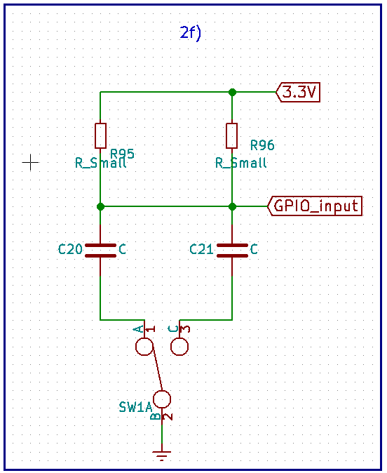

####### Schaltung 2d-f)
Achim S. schrieb:
> sorry, ich verstehe es auch mit der neuen Erklärung nicht. Von was (von>
> GPIO_input).
Ok, ich habe ein paar  Schaltungen hoch geladen, die erklären sollen,
was ich hier grundsätzlich  möchte.
2d) soll 2b) repräsentieren, mit einem Schalter, anstatt der
Transistoren:
Hier ist zu sehen, das die Kondensatoren parallel liegen und beide am
GPIO_input dran hängen. Hier soll deren Kapazitäten über die jeweilige
Zeitkonstante ermittelt werden.
Der Switch soll das Zu-, bzw. Wegschalten der Versorgungsspannung durch
die Transistoren darstellen.
Wie du schreibst, sind die immer parallel, weshalb Messungen hier
tatsächlich schwierig werden könnten.
Bei 2e) habe ich mir überlegt Dioden einzubauen. Damit möchte ich genau
das verhindern.
Alternativ könnte hier auch, vgl. 2f), die Masse hinzu geschaltet
werden, dadurch würde auch jeweils  nur ein Kondensator genutzt und man
könnte auf die Dioden verzichten.
Was sagt ihr dazu?
[ Die Widerstände würde ich btw. In Abhängigkeit der verwendeten
Kondensatoren auswählen, so, das sich eine ‚brauchbare‘ Zeitkonstante
ergibt ]
####### Schaltung 3d
> ausgelegt.
Widerstand an Q48.2 entfernt, gedreht  und neu gerechnet:
I_c (Q48) = 400mA
U_c (Q48) = 6V
current gain = 50   → gewählt: 25
→ I_b(Q48) = 400mA/25 = 16mA
Jetzt habe ich die Schwierigkeit,  die Widerstände richtig auszuwählen.
Ich nutze die 6V an Q48.3 als Steuerspannung an Q48.1.
Daher würde ich rechnen:
R_b(Q48) = (6V-0,7V) / 16mA = 331,25 Ohm   = R107
Kann R106 vernachlässigt werden?
Mit:
I_c (Q47) = I_b(Q48)
Q47, current gain= 250 --→ gewählt: 125
→ I_b(Q47) = 16mA/125 = 0,128mA
→ R_b(Q47) = (3,2V-0,7V)/0,128mA   = 19531 Ohm = 20 kOhm
Bei Abfall von 0,1V: wird R105 zu = 0,1V / 0,128mA = 781,25 Ohm
####### Schaltung 4d
Yes, zum Einsatz kommt ein 74HC08
http://www.nxp.com/documents/data_sheet/74HC_HCT08.pdf
mit einer Versorgungsspannung von 3.3V
Die Masse sieht er nur über den GPIO_Input, das ist richtig.
Ganz offensichtlich hast du recht, ich hab den Widerstand durch einen
mit 130 Ohm ersetzt, damit sollten 25mA bei 3.3V möglich sein.
(Bzw. 108 Ohmn, bei 2,5V)
Ja, GPIO_Input ist ein hochohmiger Eingang
Pin1_Verbraucher ist der Ausgang eines Schmitt Triggers, dessen Output
ist ein 3.3V Rechteck-Signal bei 24mA High-level output current
http://www.ti.com/lit/ds/symlink/sn74lvc1g14.pdf
Am GPIO_Input soll die Frequenz des entstehenden Rechteck Signals
abgegriffen werden.
Ah, das ist ein guter Hinweis!
Ein high sollte am GPIO noch bei ca. 1,6V registriert werden können, da
ist noch ein kleines bisschen Spiel.
Zu den Widerständen:
(BC817-40, current gain=250 –→ gewählt: 125, Steuerspannung: 3.3V – 0.1V
= 3.2V)
 →  I_c = 25mA    →  I_b = 0,1mA   → R_b = 12,5k
Um V_b möglichst groß zu halten könnte für R77 ein 1k Widerstand genutzt
werden.
Damit läge V_b = 3,2V    und V_e = 3,2V-0,7V = 2,5V
Kommt das soweit hin?

von Achim S. (Gast)
> Was sagt ihr dazu?
Um Zeitkonstanten zu messen musst du den Kondensator erst entladen und
dann ab einem definierten Zeitpunkt aufladen. Wenn du "GPIO_Input"
zwischenzeitlich als Ausgang definierst um die Kondensatoren zu entladen
kann 2f funktionieren. Kleine FETs fände ich dann als Schalter
angenehmer als Bipolartransistoren (weil sie im angesteuerten Zustand
einen kleinen Widerstand darstellen und nicht wie bei den Bipolaren eine
halbwegs konstante Sättigungsspannung an ihnen abfällt). Die zu
messenden Kapazitäten sollten natürlich wesentlich größer sein als die
parasitären Kapazitäten der Transistoren, mit denen du die Schalter
gegen Masse realisierst.
Nein: über R106 stellst du den Basisstrom von Q48 ein (da passen deine
330Ohm), R107 kann vernachlässigt werden (entweder weglassen oder
deutlich höherohmig machen).
auch wenn es 24mA treiben kann musst du es ja nicht unbedingt mit 24mA
belasten.
Beim High-Pegel kommst du nur auf 2,5V, beim Low-Pegel von
Pin1_Verbraucher betreibst du den Transistor im Inversbetrieb - nicht
wirklich schön. Warum musst du die Verbindung der beiden Signal
eigentlich auftrennen können. Ist das der selbe GPIO_Input, den du auch
an anderer Stelle deiner Schaltung benutzen willst? Wenn das C20 oder
C21 mit großer Kapazität mit dranhängt bleibt von deinem Rechteck evtl.
nicht viel übrig.
von Hubert G. (hubertg)
2e Hier sollten die Kathoden der Dioden zusammengeschaltet sein damit es
ein wenig Sinn macht. Die Schaltung 2x sind sehr theoretisch, in der
Praxis wird das ganz anders aussehen.
3d Hier hast du wohl die Widerstände vertauscht.
R106 330 Ohm und R107 10k
R103 780 Ohm und R105 10k
Dann wird es in etwa hinkommen.
von Mark S. (samlono)
########## Schaltung 4d)
> wirklich schön.
Wie meinst du das?
Pin1_Verbraucher ist der Ausgang des Schmitt Triggers, dessen high liegt
bei 3.3V, das low bei 0.
Schaltet das Gatter auf high und steht Pin1_Verbraucher auf high, geht’s
es doch normal durch,
stünde Pin1_Verbraucher auf 0V, fließt dann nichts;
oder wo mache ich hier den Fehler?

########## Schaltung 2f)   2f_2)
Das ist doch schonmal etwas, genau so wäre es ja gedacht, also den GPIO
zwischenzeitlich als Ausgang zu definieren.
FETs statt Bipolartransistor, durchaus eine Überlegung wert.
Als Schaltung für 2f), bzw. als Ersatz für den Schalter: 2f_2)
Widerstände habe ich noch nicht berechnet, da ich die Kapazitäten noch
nicht kenne, kann ich noch nichts zu den Widerständen der jeweiligen
RC-Glieder sagen.
(Und daher entsprechend nix über die anderen Widerstände, oder irre
ich?)
Daher bitte die Werte nicht als gesetzt ansehen!
Würde das in dieser Art funktionieren?
Der GPIO schaltet zwischen 0 und 3.3V, dadurch wird:
GPIO auf 0V:
C32 ist auf Masse gelegt und die Kapazität kann über den GPIO_input
ermittelt werden.
C33 liegt nicht auf Masse → kann nicht ausgewertet werden und stört C32
nicht.
GPIO auf 3.3V:
C32 liegt nicht mehr auf Masse → kann nicht ‚ausgelesen‘ werden.
C33 liegt auf Masse → Kapazität wird wiederum über GPIO_input ermittelt.
> nicht viel übrig.
Ja, es ist immer der gleiche GPIO, der nur jeweils mit einem Kondensator
verbunden sein soll.
Hier ist nur entscheidend, zwischen C21 und C20 wechseln zu können,
wobei C20 standardmäßig verbunden sein soll.
Wird der GPIO_input anderweitig benötigt, werden die 3.3V an anderer
Stelle abgeklemmt.
Jau, das sind sie, sie sollten lediglich dem Verständnis dienen, an
welcher Stelle ich warum einen Wechselschalter haben möchte.
Nachdem ich allerdings meinen Fehler erkannt hatte (hier ist es
sinnvoller auf Masse zu schalten, statt die Versorgungsspannung, da
diese auch an anderer Stelle geschaltet wird) sehe ich 2f), mit 2f_2)
als Möglichkeit.
Du auch?
Oha! Besten Dank, ich schau nochmal drüber!
Achim hat Dir doch schon den entscheidenden Hinweis gegeben, nämlich den
in diesem Falle auftretenden Inversbetrieb. Ich hatte Dir auch schon vor
längerer Zeit deutlich empfohlen, Dich überhaupt erst einmal mit den
Grundlagen der Bauelementekunde ansatzweise vertraut zu machen, was
offenbar immer noch nicht geschehen ist. Du verstehst offenbar überhaupt
nicht, was mit dem "isolierten" Anschluss des Kondensators geschieht,
wenn der Transistor sperrt, und glaubst immer noch, ein normaler
Transistor wäre ein mehrquadratenfähiger idealer Schalter.
