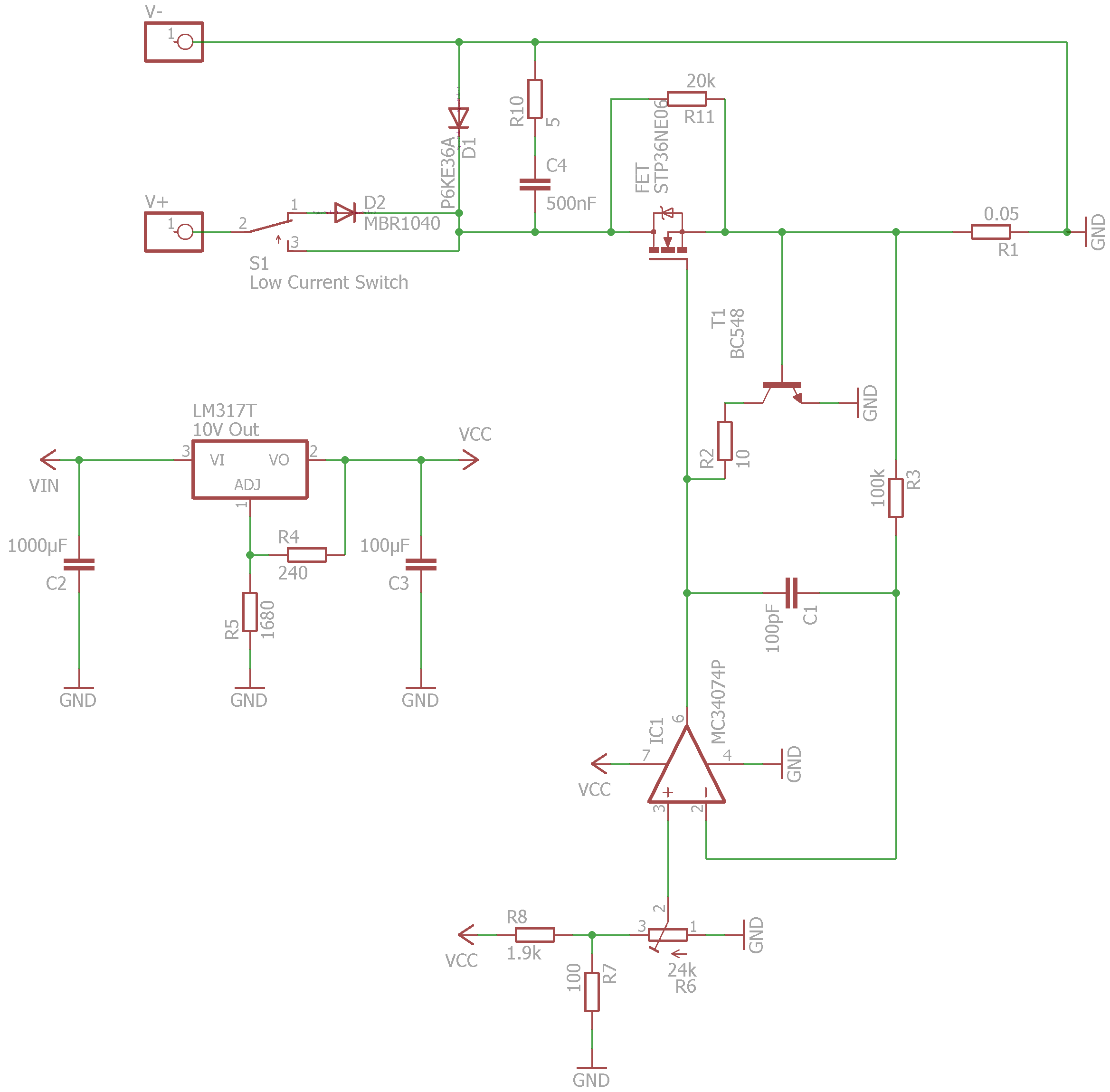

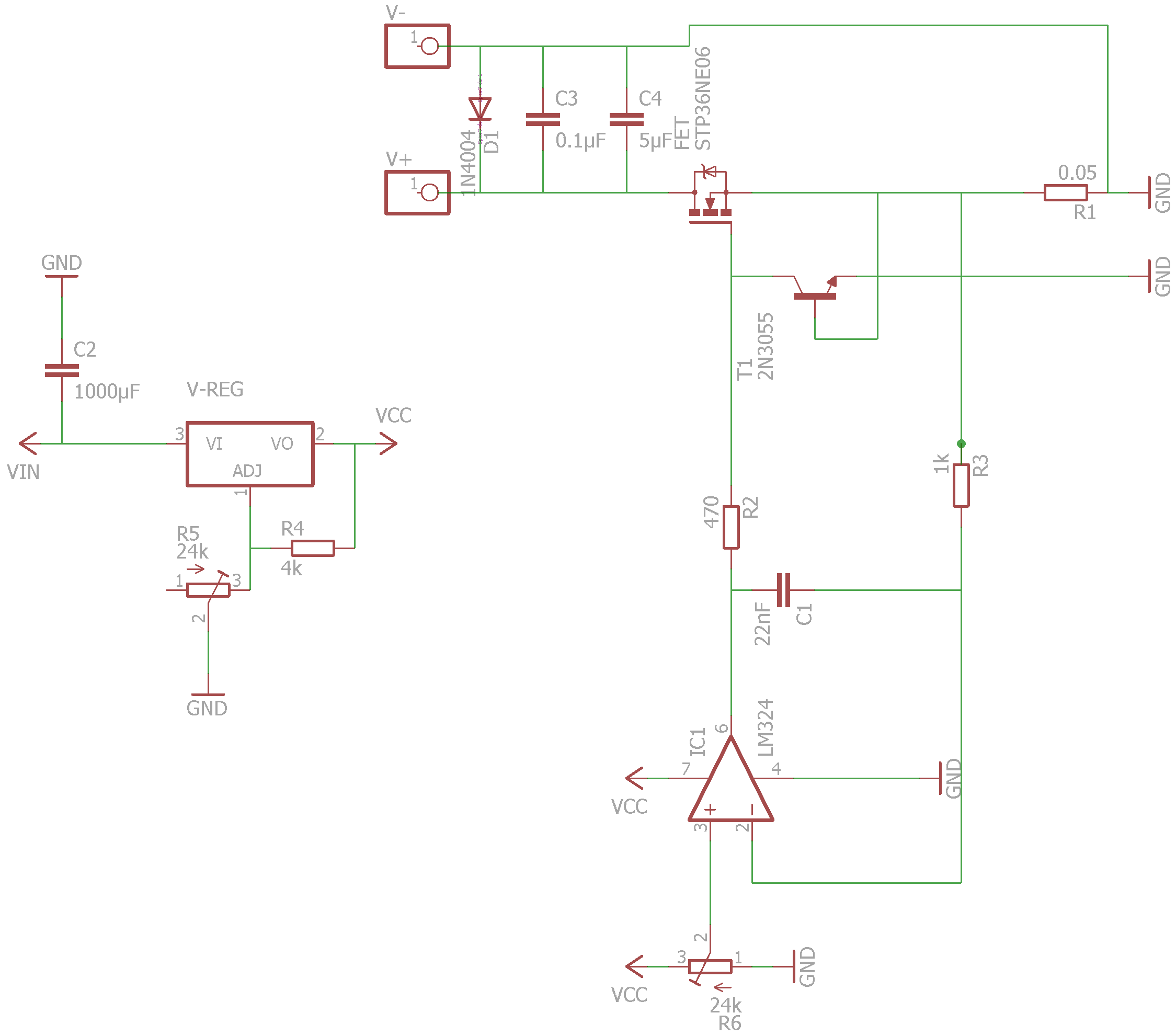

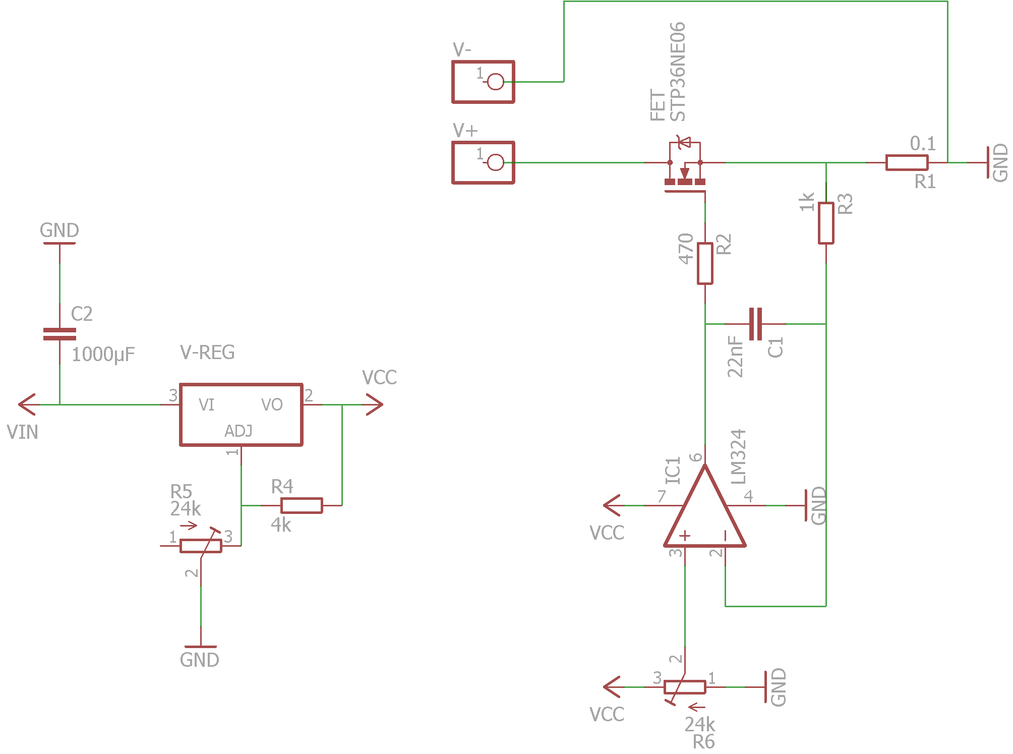

von Lukas L. (numbo)
Hat jemand Verbesserungsvorschläge zu dieser elektronischen Last bzw.
Empfehlungen für einen besseren MOSFET (Mehr Leistung)?
von Horst (Gast)
Abblockkondensatoren
von Gerd E. (robberknight)
Du musst V- mit GND verbinden, sonst fehlt das Bezugspotential für
Deinen OP.
von Mark S. (voltwide)
Ein stärkerer PowerMOSFET allein bringt gar nichts, solange Du nicht für
eine passende Kühlung sorgst.
> Deinen OP.
Danke
Für Kühlung ist ausreichend gesorgt ;)
von Mani W. (e-doc)
Was wird an diese Last gelegt?
Normalerweise fließt ein Strom von V+ über eine Last, dann über
Drain und Source nach Masse - technisch...
Und welche Stromquelle möchtest Du belasten?
Ich hatte mir max 30V 10A vorgestellt (sind 300W, was der jetzige MOSFET
(100W) natürlich nicht abkann)
Das sollte eher eine universal einsetzbare verstellbare Last werden,
genaueres zum Einsatzgebiet habe ich mir bis auf die Spezifikationen
noch nicht überlegt

Wenn Du das nach Deinem letzen Schaltplan anschließt,
dann gibt es Probleme...
V- wäre dann V+ und V+ wäre V-, dann würde es stimmen...
von MaWin (Gast)
Vielleicht statt der allbekannten Grundschaltung mal richtig
dimensionieren ? Die 22n/1k sind ja schlicht geraten. Man wird an der
späteren Schaltung im Experiment ausmessen müssen, welche Werte schnelle
Reaktion bei geringem Überschwingen ergeben.
So besonders ist es auch nicht, den allerbilligsten OpAmp zu nehmen den
es gibt. Wie wäre es, einen OpAmp zu nehmen der eine kapazitive Last
treiben kann und die 470R nicht braucht, der wäre schneller (MC33071).
Auf 0 stellen kann man den LM324 auch nicht, dagegen spricht schon die
Offsetspannung des OpAmps. MC34071 hätte Offseteinstellung.
Was macht deine Schaltung, wenn du einen Akku anschliesst ? Der MOSFET
ist ja voll aufgesteuert, wenn noch nichts angeschlossen ist aber man
z.B. 1A eingestellt hat. Wenn die Schaltung zu langsam runterregelt,
geht der MOSFET kaputt. Eine schnelle Überstrombegrenzung wenn die
shunt-Spannung sonst bei 0.5V liegt wäre:
+0.5V                     +--o Last
Poti----|+\               |
  |     |  >--+--R6---+--|I PowerMOSFET
  |  +--|-/   |       |   |S  auf KK
  |  |        Cx  NPN >|--+
  |  |        |      E|   |
  |  +--------+--Rx---(---+
  |                   | Shunt
  +-------------------+---+--o
Was passiert, wenn Strom durch deine elektronische Last fliesst, und du
elektronisch abshcalten willst ? Bei Spulen am Ausgang steigt dann die
Spannung BIS Strom fliesst, eventuell wird dabei der MOSFET zerstört.
Also eine TRANSIL mit der Spitzenspannung des MOSFETs (oder einen
avalanche rated MOSFET).
FDL100N50

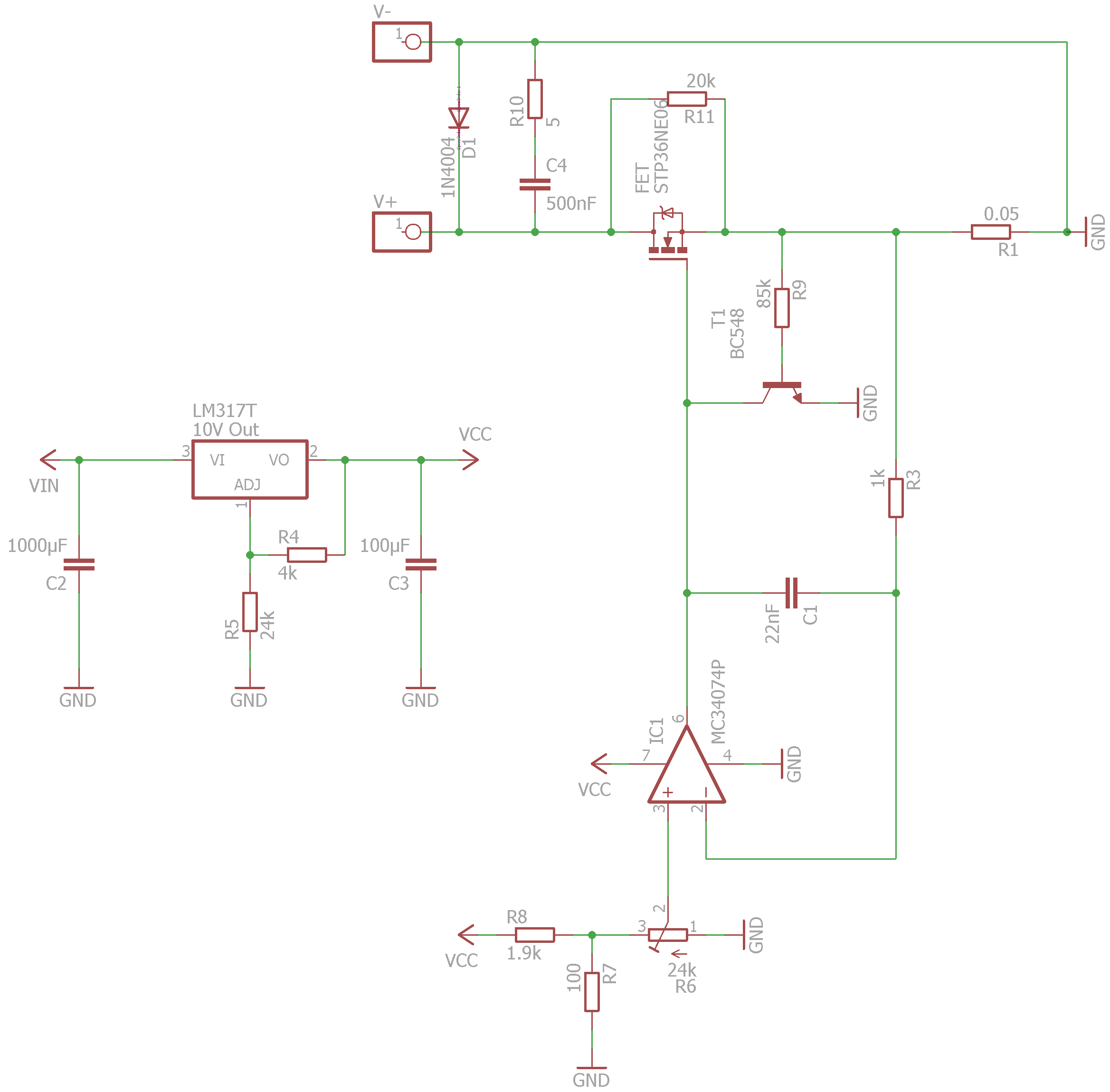

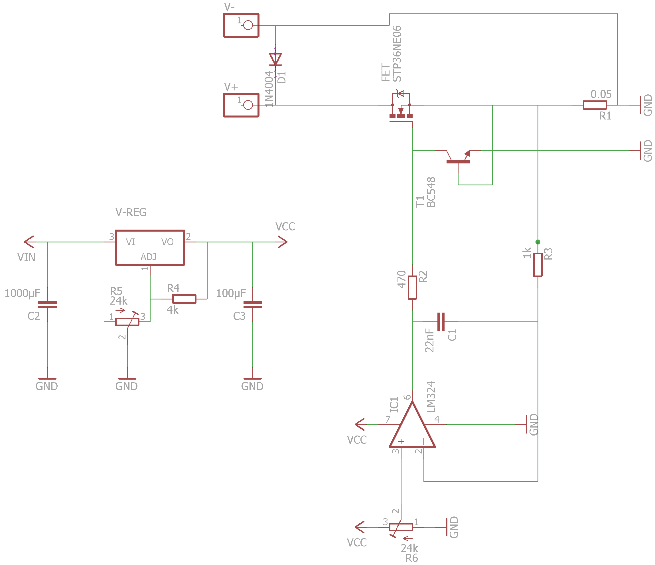

+0.5V                     +--o Last
Poti----|+\               |
  |  |        Cx  NPN >|--+
  |  |        |      E|   |
  |                   | Shunt
Der NPN müsste doch ab einer Spannung von 0.5V bzw 1V (1V / 0.1OHM = 10A
MAX)
voll durchschalten, dürfte vorher aber nicht in den Linearbetrieb gehen,
oder?
Wenn ja, wie kann man so etwas realisieren? OpAmp?
Schwellspannungsschalter?
von MaWin (Gast)
Lukas L. schrieb:
> Der NPN müsste doch ab einer Spannung von 1V (1V / 0.1OHM = 10A
> MAX) voll durchschalten
Daher schrieb ich 0.5V maximale shunt Spannung, da ist der (immer kalte)
Transistor noch gesperrt, ab 0.7 hat er dann den MOSFET zugemacht.
Will man bis 10A, nimmt man halt einen 0.05 Ohm shunt (2 x 0.1
parallel), der MOSFET muss dann kurzfristig 14A aushalten.

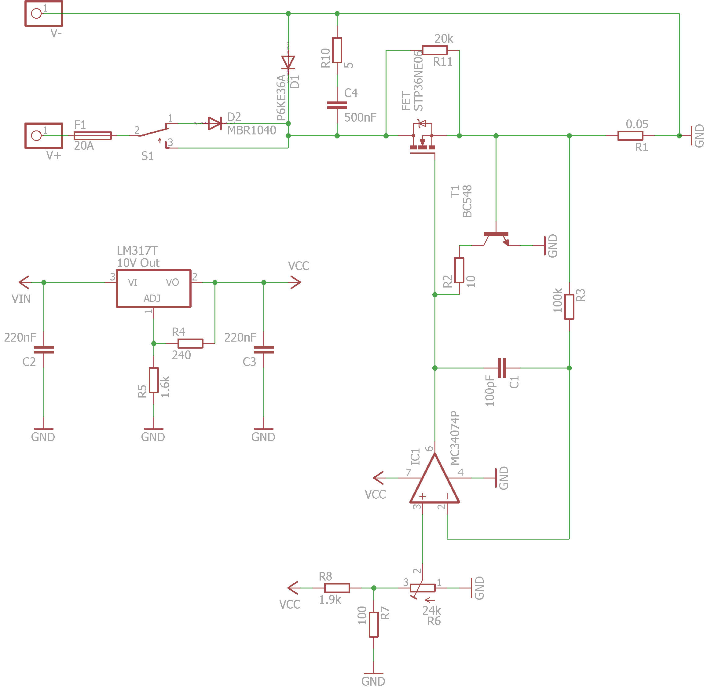

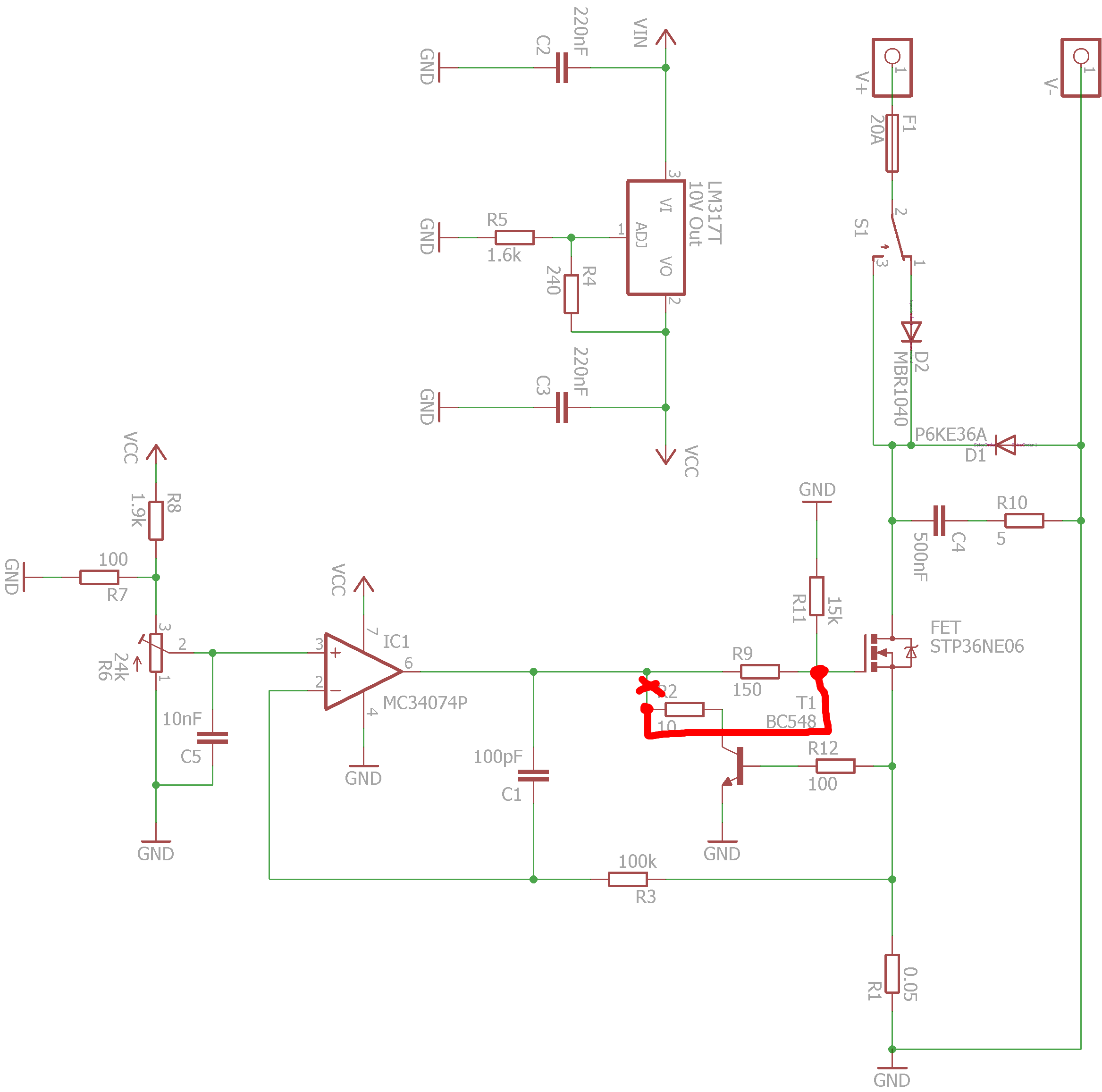

Soweit implementiert, hoffe ich habe alles richtig gemacht.
Den besseren MOSFET und OpAmp, werde ich vielleicht auch noch einbauen,
je nachdem, wie sich die jetzige Schaltung schlägt.
> Spitzenspannung
Wird hier durch den OP-Amp begrenzt (Max Input Voltage 32V), oder?
http://www.ti.com/lit/ds/symlink/lm124-n.pdf

von MaWin (Gast)
Ähm. KEINE Kondensatoren paralle zum MOSFET.
Kein 2N3055 zur Strombegrenzung, sondenr ein BC547 (deutlich bessere
Stromverstärkung).
>> Spitzenspannung
Wie soll das gehen ? Wird die Spannung überschritten, platzt der OpAmp.
Ok.
Und VCC am LM324 macht nicht unbedingt eine Begrenzung auf 0.5V am
shunt...

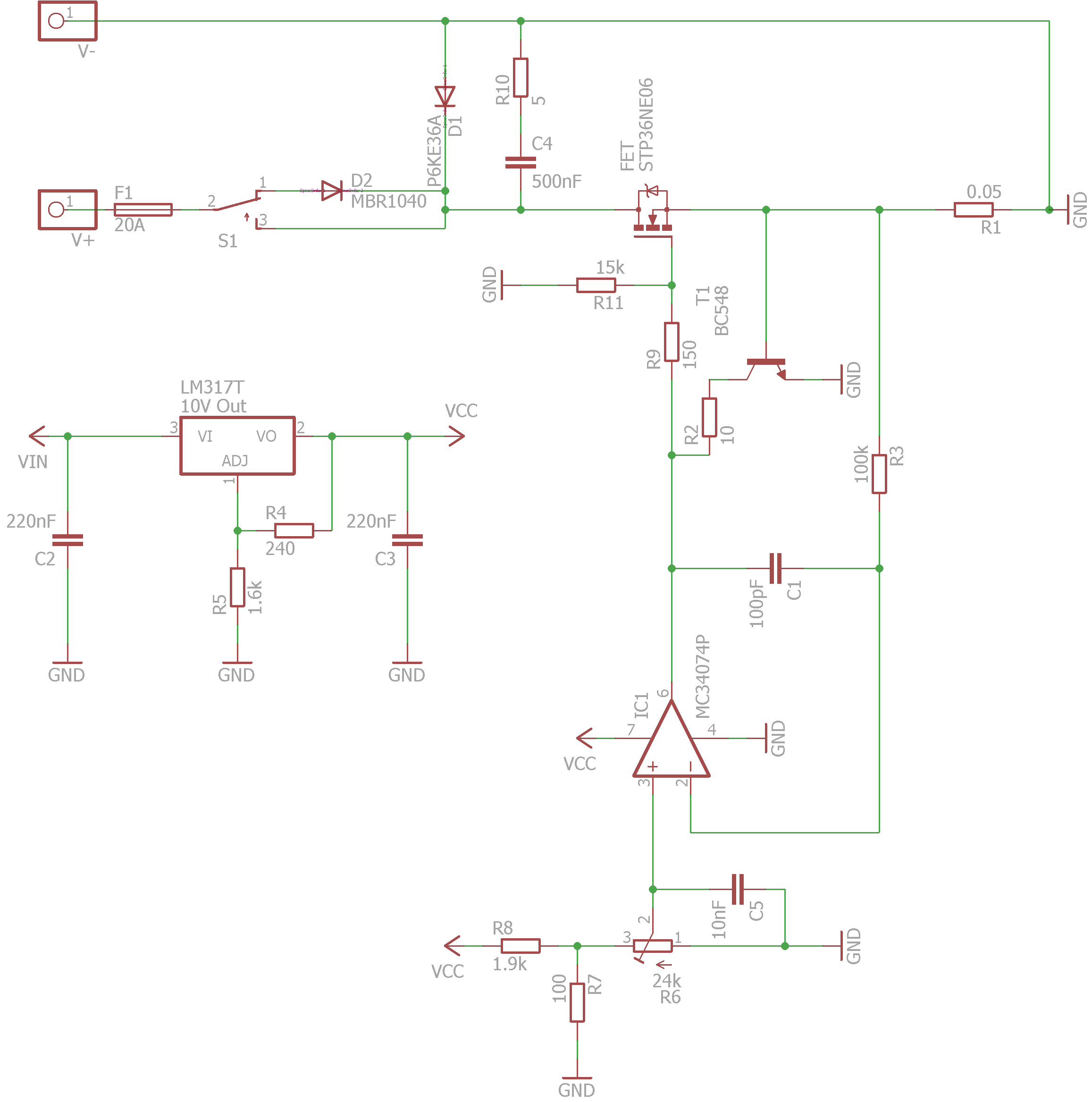

von oszi40 (Gast)
Es wäre etwas gründlicher zu überlegen wieviel Leistung an Deinem TO220
punktförmig verbraten wird! Silizium schmilzt schneller als manche
Sicherung. STP36NE06 Datenblatt
http://www.datasheetlib.com/datasheet/34462/stp36ne06_stmicroelectronics.html
von Lurchi (Gast)
Beim MOSFET hätte ich zweifel, dass der wirklich gut für den
Linearbetreib geeignet ist. Da ist zwar eine DC Kurve im SOA Diagramm,
aber bei der Relativ hohen Steilheit und dem kleinen Gehäuse hätte ich
da Zweifel ob die Kurve ernst gemeinst ist, oder einfach nur dem P_tot
werd entspricht, ohne zu prüfen ob das auch für mehr als 10 V noch gilt.
Für höhere Leistung sollte es schon ein MOSFET im größeren Gehäuse sein.
Für mehr Leistung halt mehr als eine der Stromsenken parallel. Dem
genannten STP36N06 würde ich eher so bis 10 V, 5 A oder 20 V und 2 A
zutrauen, bei 30 V eventuell noch 1 A. Der MOSFET sollte auch lieber
etwas Reserve haben, etwa für Transienten bei einer Induktiven Last und
damit kurzzeitg höheren Spannung. Die Kühlung wird dann auch einfacher.
Der LM324 ist vom Offset nicht wirklich gut, da gibt es unter etwa 10 mV
(100 mA) dann ggf. schon Probleme und so stabil ist der eingestellte
Wert ggf. auch nicht.
Damit das ganze bei Induktiver Last nicht schwingt sollte eine RC
kombination parallel zum FET oder Ausgang (irgendwas im Bereich 1-10 Ohm
und 100nF - 1 µF). Den genau passenden Wert müsste man noch nachrechnen
/ simulieren.
von Christian L. (cyan)
> Danke
Stimmt immer noch nicht. Der OPV hat immer noch keinen
Abblockkondensator und was der unbekannte Regler benötigt ist dir auch
nicht klar. Stattdessen hast du einfach geraten und einen 1000µF Cap am
Eingang angeschlossen.
gehe mal davon aus, dass Du, einen ordentlichen Kühler vorausgesetzt, 30
bis höchstens 50W auf einem TO220-MOSFET verheizen kannst. Für 300W
Verlust kommst Du um eine Parallelschaltung also kaum herum, es sei denn
Du investierst in ein richtig großes, und entsprechend teures,
MOSFET-Modul.
von MaWin (Gast)
Lukas L. schrieb im Beitrag #4685510:
> Also doch einen Kondensator parallel zum MOSFET
Nein, keinen Kondensator, sondern vielleicht ein Boucherot-Glied,
> (mit Widerstand)?
eben R und C in Reihe.
Bei R6 sollte man verhindern daß man ihn über 0.5V einstellt.
> BC547 (deutlich bessere Stromverstärkung)
Habe mich für einen BC548 entschieden, weil ich den noch rumliegen habe
>> KEINE Kondensatoren parallel zum MOSFET
> und 100nF - 1 µF)
Also doch einen Kondensator parallel zum MOSFET (mit Widerstand)?
> Der LM324 ist vom Offset nicht wirklich gut...
Werde ich mal testen, sobald die Schaltung aufgebaut ist und dann über
eine Bestellung eines MC34071 nachdenken
>> Spitzenspannung
und Basiswiderstand vergessen oder mit Absicht nicht verbaut?
Abgesehen davon: normalerweise werden in Schaltplänen Leitungen, die
Kontakt haben an den Kontaktstellen mit deutlich sichtbaren Kreisen
gekennzeichnet. So wie bei R3 oben (oder rechts)
so ist das nur eine wirre Ansammlung von Lininen, die zwar eine
Schaltung ergeben können es aber derzeit noch nicht sind.
Daher wieder einmal die Frage: warum rotzt Du  einen mit Eagle
gezeichneten Schaltplan ins Forum? Wenn ich was wissen will bemühe ich
mich wenigstens ein bischen das halbwegs ordentlich zu machen...
MiWi
C2 und C3 sind immer noch wild geraten. Schau endlich ins Datenblatt!
Oder nenne wenigstens den Typ des Spannungsreglers - dann können wir das
auch tun. Die Widerstände könnten je nach Typ auch falsch dimensioniert
sein.
Stichwort: Mindestlast
Er hat es wohl 1:1 von MaWin übernommen.
> Beitrag "Transistor + Kühlung für elektronische Last (ca. 80.150 Watt)
Gelernt: Man kann Mosfets parallel schalten um bessere Wärmeabgabe zu
ermöglichen
Fehlt: Schaltplan, Erklärung -> Unverständlich
> Suchworten "Stromsenke", "E-Last" oder "elektronische Last"
Dabei bin ich auf diesen Beitrag gestoßen:
http://www.elektronik-kompendium.de/public/schaerer/pstst1.htm
Gelernt: Erweiterungmöglichkeiten: PWM, Umschalter für hohe, kleine
Ströme
Nur leider ist die da verwendete Schaltung mit Transistoren und nicht
mit Mosfets aufgebaut (Zitat: "Leider habe ich mich mit
Leistungs-MOSFETs im linearen Betrieb zuwenig befasst, um einen
Elektronik-Minikurs zum Thema Stromquelle/senke zu schreiben." )
Insofern hilft mir das ganze auch nicht recht viel weiter.
Nächster Artikel:
http://dse-faq.elektronik-kompendium.de/dse-faq.htm#F.22
Gelernt: Mosfets kann man parallel schalten, sind aber mit vorsicht zu
genießen (vgl. 1. Artikel): Darin wird keineswegs erwähnt, dass das zu
Problemen führen kann -> Verwirrung
Beim Lesen des Beitrags (elektronik-kompendium) und Betrachten der
Schaltung im Unterpunkt "> Kann man MOSFETs zur Leistungssteigerung
parallelschalten ?" stellt sich mir die Frage, ob man denn nicht einen
Kondensator zwischen die beiden Ausgänge der OpAmps schalten kann, um
das darinangesprochene "rauf/runter" regeln zu verhindern.
> normalerweise werden in Schaltplänen Leitungen, die Kontakt haben an den
Kontaktstellen mit deutlich sichtbaren Kreisen gekennzeichnet.
Da hast du vollkommen recht: Das passiert, wenn man Eagle ein halbes
Jahr nicht benutzt und dann "Wire" und "Net" verwechstelt -> Ist nun
geändert.
Was ich damit sagen will: Es ist für einen Elektronik Anfänger wie mich
leider sehr schwer Beiträge zu abstrahieren bzw die richtigen Beiträge
erstmal zu finden, weil mir die Praxis und auch teils Theorie Erfahrung
fehlt. Deswegen wäre es wünschenswert Dinge zu erkären oder auf
eindeutige Definitionen zu verlinken. Ich bin auch gerne bereit mich
einige Stunden durch Artikel zu arbeiten, bitte verlinkt aber keine
kompletten Elektronik Kurse (Grundwissen ist ja vorhanden). Wenn ein
fortgeschrittener Anfänger einen kompletten Elektronik Kurs empfohlen
bekommt,auf die Frage nach Hilfe zu seiner Schaltung, fehlt ihm nämlich
der komplette Bezug zu seinem eigentlichen Anliegen.
Ich habe nun versucht Empfehlungen und Änderungsvorschläge in meine
Schaltung einzubauen, es ist wiegesagt nicht einfach mehrdeutige
Empfehlungen zu abstrahieren.
Das Eagle File hänge ich auch mit dran.
Danke trotzdem an alle für die vielen Beiträge.

von hauspapa (Gast)
Die 1N4004 ist hoffentlich keine 1N4004 sondern die genannte Transil
Diode.
Ich würde noch eine dicke Diode in Reihe als Verpolschutz spendieren.
Bei ordentlich Strom macht die aber auch Verluste und die Senke kommt
dann leider nicht mehr ganz bis Null Volt runter.
Viel Erfolg
hauspapa
> Diode.
Mein Fehler, die 36V TVS diode sollte passen (Mehr als 30V
Eingangsspannung an der Last brauche ich nicht) , oder?
Habe mir überlegt einen "Low Current Switch" einzubauen, um die diode zu
umgehen, wenn man's genauer braucht
Sollte man an dieser Stelle eigentlich eine Shottky Diode nehmen
anstelle einer normalen? Das OpAmp schaltet ja doch ziemlich schnell.
Mfg
von MaWin (Gast)
85k Basisvorwiderstand ? Immerhin müssen wir den MC34074 in die Knie
zwingen, also zumindest 20mA ableiten. Selbst bei Stromverstärkung 100
wären das 0.2mA oder 17V über dem shunt also 340A bevor das zuschlägt.
von M. K. (sylaina)
R9 ist mit 85k mit Sicherheit geraten, der ist nicht nur völlig
überflüssig sondern macht die Schutzschaltung wirkungslos: Über der
Basis-Emitterstrecke müssen ~0.7 V abfallen, damit der BC548 Transistor
durchschaltet. An R9 fällt durch den Strom in die Basis auch eine
Spannung ab. Dieser Strom ist abhängig davon, welchen Strom der BC548
nach GND ableiten muss und im Prinzip muss er den Ausgang des OPVs
kurzschließen. Der MC34074 kann typ. bis 30 mA liefern, da der Ausgang
auch sicher kurzgeschlossen werden soll, würde ich hier 100 mA ansetzen.
Der BC548 hat ein B von etwa 160, d.h. rund 625 uA braucht man
mindestens als Basisstrom, d.h. grob übern Daumen gepeilt braucht man 50
V Spannungsfall nur an R9 damit der BC548 durchschaltet. 50 V an den
0.05 Ω Shunt machen mal eben schlappe 1.000 A, da kannste das Gezumpel
auch gleich lassen.
Tipp hierzu von mir: R9 fliegt raus, ein 10 Ω Widerstand zwischen
OPV-Ausgang/C1 und dem Kollektor vom BC548 anstelle der aktuell direkten
Verbindung. Dann wird bei erreichen von 0.7 V an der
Basis-Emitterstrecke vom BC548 dieser den Strom aus dem OPV zur Masse
hin ableiten, das passiert dann bei einem Strom von ca. 14 A durch den
0.05Ω Shunt, also eine wirksame Schutzmaßnahme um den Mosfet vor
Stromspitzen zu schützen.
 R4 und R5 sind auch recht nett, stellen aber keine Mindestlast da
(könnte man damit aber locker mit erschlagen), das ist auch noch
optimierungsfähig.
R3 und C1 sind immer noch geraten, ich würde da eher was Richtung 100k
und 100p erwarten statt 1k und 22n.
von Dietrich L. (dietrichl)
> überflüssig
Das "völlig" solltest Du streichen.
Ein Widerstand zur Begrenzung des Basisstroms sollte schon da sein,
damit bei sehr schnellem Stromanstieg die Basis-Emitterdiode nicht
verdampft, bis der FET sperrt.

von M. K. (sylaina)
Geht jetzt nicht mehr.
Soo schnell verdampft die nicht bzw. dann müsste man schon einen sehr
lahmen FET am Start haben. Klar, man kann auch einen 100 Ω
Angstwiderstand einbauen...nur zur Sicherheit...

Zrr Sicherheit sollte an den Eingang noch eine Schmelzsicherung - nur
für den Fall der Fälle, dass etwa der Überspannungsschutz durchlegiert.
Ein Gate Widerstand wäre wirklich zu empfehlen, das hilft dem OP bei der
Stabilität.
Den Widerstand parallel zum MOSFET braucht man eigentlich nicht.
Der LM317 will kleinere Widerstände zur Einstellung der Spannung. Die
Kondensagtorwerte am LM317 sind auch Grenzwertig. Eher weniger Kapazität
davor und nur 220 nF dahinter und auch noch einmal davor.
Mehrer MOSFETs parallel funktioniert nur gut, wenn der Widerstand and
der Source Seite recht groß ist. Wenn man die MOSFETs nachmisst, könnte
man bei dem MOSFET mit der höchsten (genügend abstand zum Rest)
Schwellspannung den zusätzlichen Source Widerstand weglassen, und nur
bei den anderen MOSFETs Source-Widestände (z.B. 1 Ohm) nutzen.
> Stabilität.
http://pdf.datasheetcatalog.com/datasheet/motorola/MC33071AP.pdf
Der ist extra für kapazitive Lasten gebaut und hat einen
Strombegrenzenden Ausgang, sollte ich dennoch einen Widerstand einbaue?
Wenn ja in welcher Größenordnung bewegt sich dieser? (Im Datenblatt ist
der Maximale Output Short Circuit Current nämlich nicht angegeben)
Beziehst du dich dabei auf den Stand der Schaltung, bei der noch 4k und
24k verbaut waren?
Wenn nein, im Datenblatt ist ein 240 Ohm Widerstand zwischen Adj und Out
geschaltet und ein 5k Poti zwischen Adj und GND, damit müsste mein 1.6k
Ohm Widerstand zwischen Adj und GND doch in die Spezifikationen passen.?
Ist mir weiter oben von Rainer empfohlen worden:
>> ich würde beim Power MosFet noch einen 10k zwischen Gate und Source
>> legen. Ich hatte in der Vergangenheit mal folgendes Problem bei einer
>> Stromsenke:
>> Wenn die Schaltung nicht gepowert war, aber die zu belastende Spannung
>> anliegt, hat sich das Gate langsam über Leckströme aufgeladen und
>> irgendwann starb der MosFet durch Überlastung. Dieses Problem trat >>nicht bei
allen OPs/MosFets der gleichen Type auf!   Das Verhalten im >>nicht gepowerten
Zustand ist in den Datenblättern nicht definiert...
von Arrogantus (Gast)
Unter welcher Randbedingung findet denn eine solch kritische Abschaltung
statt - ich sehe die nicht. Wenn wir diese dennoch annehmen, sind wir
beim Snubber (aka Boucherot) und sehen die Transil (oder Transzorb oder
wie immer die je nach Hersteller heißen) nur als zusätzliche Sicherheit.
M. K. schrieb:
>> Wieso ich an einer Stromsenke ein Boucherot-Glied brauche, erschließt
>> sich mir nicht
> Je nach Strom, der geschaltet werden soll, kann ein Snubber recht
> nützlich sein, man will ja nicht die Nachbargeräte damit gezielt
> stören...vermute ich mal so...
Jou, wenn denn geschaltet wird und insbesondere, wenn Induktivitäten
in der Nähe sind.
In der Fragestellung sehe ich ein Drehpoti und einen Regelkreis - das
wird eher eine statische Last. Da das Ding nicht schwingen soll, wird es
vermutlich keine steilen Flanken erzeugen können. Passt schon, vom Kern
dürften wir uns einig sein :-)
Ich habe mich letztes Jahr mit dem allseits bekannten Lötkolbenprojekt
befasst, Weller RT-Spitze per Arduino geregelt. Da ich das Ding komplett
selbst entwickelt habe, waren Messungen notwendig, kalibrieren meiner
Strommessung. Anstatt der Spitze eine kommerzielle Burn-In-Last dran,
konnte ich garnichts messen, weil deren Einschwingzeit erheblich größer
ist als meine Heizimpulse lang sind.
von MaWin (Gast)
> statt
Na du schliesst an eine Spannungsquelle eine Spule und deine
Konstanstromsenke an um in der Spule ein definiertes Magnetfeld zu
erzeugen. Nun möchtest du das Magnetfeld abstellen und setzt daher den
Strom auf 0. Dann will die Spule daß der Strom weiter fliesst, notfalls
über die MOSFET-Isolation hinweg.
Ein Boucherot-Glied kann nur kleine Energiemengen aufnehmen.
von Lurchi (Gast)
Bei einer induktiven Last könnte die Schaltung ggf. ohne das
Boucherot-Glied zu schwingen anfangen. Meist geht es auch ohne gut (auch
weil reale Spulen Verluste haben), aber zumindest in der Simulation
nicht in jedem Fall.
Als Widerstand vor dem Gate würde ich etwas so im Bereich 50 Ohm bis 330
Ohm wählen. Das ist immmer noch recht schnell, aber der OP ist
weitgehend von der Kapazitiven last isoliert. Die Fähigkeit auch
kapazitive Lasten Treiben zu können, sagt nur aus, dass der OP alleine
mit der Kapazitiven noch nicht ganz schwingt - in der Regel kommt der OP
damit aber schon sehr nahe an die Grenze heran.
Je nach Aufbau könnte ggf. auch der MOSFET mit den Parasitären
Induktivitäten / Kapazitäten im 10-100 MHz Bereich schwingen, wenn man
ein ungünstiges Layout erwischt. Ein Widerstand in der Gate Leitung so
in der Größenordung des Wellen-widerstandes der Leituerbahn (geschätzt
50-150 Ohm) ist da schon recht effektiv gegen unerwünschte Resonanzen.
Der 10 K Angstwiderstand am MOSFET sollte wenn dann vom Gate nach
Source, nicht von Drain nach Source.
Ein Abschalten des Stromes kommt normal nicht vor. Es kann aber ggf. zu
einer schnellen Änderung des Sollstromes kommen, wenn etwa der Poti zum
einstellen kratzt, oder bei Störungen auf der Ref. Spannung. Ein
Kondensator hinter dem Poti wäre da ggf. ein gute Idee. Auch eine
externe aktive Schaltung (z.B. SMPS) kann ggf. versuchen eine
Stromänderung zu erzwingen und so zu Spannunsspitzen führen.
Du meinst sicher von Gate zu GND, ansonsten würde sich das Gate
geringfügig (wäre warscheinlich zu vernachlässigen) aufladen.
Reichen für den Kondensator am Poti 10nF?
von MiWi (Gast)
Ja.
den Basisiwiderstand hast Du immer noch nicht vorgesehen... so schwer zu
verstehen, daß der nötig ist?
MiWi
Die dringende Notwendigkeit ist mir aus obigem nicht bewusst geworden:
von MaWin (Gast)
Richtig nötig ist er nicht, ebenso wie der 10R Widerstand. Es sind alles
Angstwiderstände.
Aber warum man ein 24k Poti so mühsam an einen Spannungsteiler hängt,
und nicht einfach 456k davorschaltet, ist mir schleierhaft
+10V
456k
24kPoti--
GND
oder vielleicht mit handelsüblicheren Werten 10k und 190k.
von MiWi (Gast)
MaWin schrieb:
> Angstwiderstände.
ich weiß ja nicht wieviele Lasten Du schon gebaut hast. Ich weiß nur,
daß sie in den von mir entwickelten und betriebenen Lasten nötig sind
(700V, 300mA pro Halbleiter, ca. 5kW+ alles zusammen). Denn wenn der
Strom am Shunt eskaliert und die BE-Strecke von so einem SOT23 BJT das
spannungsbegrenzende Element ist kannst Du dir ja denken was der Strom
mit der Basis von dem BJT macht. Und zwar bevor der überhaupt Zeit
gehabt hat das Gate auszuräumen.
Auch 30V an 0,1Ohm machen Rumms wenn der Rest (Verkabelung etc) paßt,
ich spreche hier - wenn gut gebaut - von 1-3us und einem Basistrom von
etlichen 100mA. BTDT.
Und selbst wenn es für Dich Angstwiderstände sein sollten weil Du es
perfekt im Griff hast: So wie der TO fragt, Schaltpläne zeichnet und mit
welcher Unbekümmertheit er an die Sache herangeht ist dieser Widerstand
bei seiner Last alles andere als ein Angstteil sondern lebensnotwendig.
MiWi
von Manfred (Gast)
... besser für den OP !
von Lurchi (Gast)
Die meisten OPs sind kuzschlussfest, vor allem wenn man nicht mehr als
etwa 12 V Versorgung nutzt, um den MOSFET nicht durch zu hohe
Gatespannung zu belästigen.
Eine nicht zu hohe Spannung hilft auch damit der OP schneller aus der
Sättigung kommt.
von F. F. (foldi)
MaWin schrieb:
> Dann will die Spule daß der Strom weiter fliesst, notfalls über die
Interessanter Thread. Danke MaWin, für den Hinweis. Ist eigentlich klar,
hätte ich im Moment auch nicht dran gedacht.
Da ich mir auch noch eine bauen will, ist das schon mal was für den
Hinterkopf.
von Manfred (Gast)
Wie hoch wird dann der Strom, den der BC548 nehmen muss? Den OP in
Überlast zu fahren, egal, ob er das verträgt oder nicht, ist ein
unsauberes Schaltungsdesign.
Es tut nicht weh, den Collector direkt ans Gate zu packen, damit kann
sogar der 10 Ohm entfallen.
von Lurchi (Gast)
Die üblichen OPs können etwa 20 mA liefern - für einen BC848 oder
ähnlich also kein Problem, zumal es ja nur um kurze Pulse / Transienten
geht. Der Vorteil ist eher das ohne den 100 Ohm Transistor der MOSFET
schneller runter kommt.
von M. K. (sylaina)
Wie würdest du es denn dann auslegen? Angenommen der OPV könnte 12V am
Ausgang und 20 mA, würdest du also einen 600 Ohm Widerstand einsetzen?
Und was, wenn der OPV dann doch nicht nur 20 mA liefern kann sondern 30
mA?
Ich finde das jetzt auch nicht soo schlimm einen kurzschlussfesten OPV
in die Überlast zu fahren. Du müsstest ansonsten ja jeden OPV vermessen
um zu sehen wieviel Strom er konkret liefern kann. Dabei sind die Dinger
ja Kurzschlussfest sodass man eben den OPV nicht einzeln vermessen muss.
Na ob das bei diesem Anwendungsfall wirklich eine Rolle spielt wenn der
MOSFET 100 ns länger braucht wage ich mal zu bezweifeln.
von MiWi (Gast)
Naja.... ich halte es mit 100 Ohm zw. OPV und Gate, damit kann ich
problemlos die von mir benötigte Modulation übertragen. Der OPV sieht
dadurch die Gatekapazität nicht, daher ist seine imanente Schwingneigung
durch eine kapazitive Last abgefangen.
OPV in Überlast (Kruschluß am Ausgang) ist kein wesentliches Problem
solange er asap aus der Übersteuerung herauskommt wenn es nötig ist.
(Der OPV versucht zu regeln, kann aber nicht, weil die Regelstrecke
nicht reagiert wenn keine Spannung am FET anliegt). Der BC regelt den
Strom im FET so lange bis der OPV wieder übernimmt. Je nach OPV kann das
von ein paar ns bis zu etlichen us dauern bis er sich wieder derrappelt
hat.
der BC hat schaltet das Gate direkt, Schaltstrom bei voll aufgesteuertem
OPV und ansprechen des BCs liegt bei ca. 200mA, je nach du/dt am Shunt
und Layout.  Basis vom BC geht mit 220 - 470 Ohm (je nach max. Strom, in
den das eskalieren kann) an den Shunt. Damit kann der BC ungebremst
schalten und die Basis wird dennoch nicht überfahren.
MiWi
von Boris O. (bohnsorg) Benutzerseite
> welcher Unbekümmertheit er an die Sache herangeht…
…könnte er auch gleich fragen: »Wer kann Platine günstig herstellen?«,
mit dem ominösen Auftrag, 300W verheizen zu können, mit einem
Halbleiter, vom Conrad, den er geschenkt bekam.
