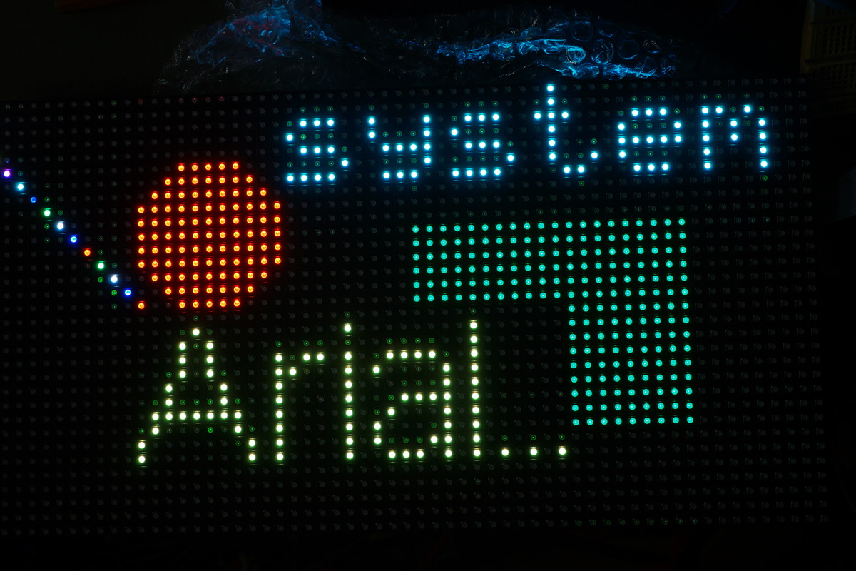

ich habe einen uC (PSoC 5LP) so programmiert, das er ein LED Matrix
Modul (32x64) ansteuert. Das macht der PSoC vollständig mit seiner
programmierbaren Hardware und ist daher recht schnell.
Jetzt gibt es Ghosts, wie man auf dem Foto sehen kann. Das Foto ist im
Dunkeln gemacht, damit man das besser sieht. Bei Tageslicht fallen die
Ghosts kaum auf.
Meine Therorie wie diese Ghosts entstehen ist, das es Übersprechen gibt,
wenn die Matrix Adresse gewechselt wird. Für eine kurze Zeit stehen die
alten Daten noch bei der neuen Addresse an oder umgekehrt. Bzw. wenn die
Addresse wechselt sind kurzzeitig mehrere Addressen gültig - deswegen
auch mehrfaches Übersprechen.
Wärend des Zeilenwechselns werden die LED's ja mit dem OE Signal
ausgeschaltet (blanking). Das OE Signal schaltet dafür die
Zeilenschalter (P-MOS) aller Zeilen aus. Wärend das OE Signal aktiv ist,
wird die Zeilenaddresse gewechselt und neue Daten in das Ausgangslatch
des Schieberegisters kopiert (Latch-Signal). Theoretisch dürfte es also
praktisch kein Übersprechen geben. Bei langsamer Clock passiert das auch
nicht, aber ab > 1MHz dann doch. Ich wollte das Panel eigentlich mit
10MHz clock betreiben.
Das zweite Bild zeigt das OE Signal (hellblau) und das Address LSB
(dunkelblau). (Gelb ist das Pixel-Signal für G1)
Ich habe jetzt schon ziemlich viel mit verschieben der Timings zwischen
OE, Latch und Address-Wechsel probiert, aber ich bekomme das Ghosting
bei schnelleren Clocks nicht weg.
Irgend jemand hier mit Erfahrungen? Stimmt meine Theorie oder gibt es
eine andere Ursache?
Freue mich über jede Hilfe...

Werden die Ausgänge das Ansteuer-ICs für die Zeilen-P-MOS vielleicht nur
hochohmig wenn das OE Signal weggeht? Die Gates müssen richtig entladen
werden. Sind diese Zeilen-P-MOS in dem Matrix-Modul verbaut, oder kommst
Du da dran? Wenn ja, mach da mal Pulldowns an die Drain-Anschlüsse,
können meist recht hochohmig sein (Erst 10k .. 47k probieren, wenns
besser wird, aber nicht weggeht, bis 1k runtergehen). Da ich auch schon
öfter soetwas gehabt habe, baue ich meine Zeilen-Ansteuerungen immer
Push-Pull. Sonst hängen die Zeilen-Leitungen so in der Nähe der
LED-Flußspannung rum, und Einkopplungen erledigen den Rest. Aktuelle
LEDs glimmen schon bei wenigen uA sichtbar! Etwas seltsam ist, daß das
Ghosting, an manchen Stellen, in beide Richtungen auftritt. Grün scheint
besonders anfällig zu sein.

danke schon mal für die Tips, ich habe einen Schaltplan für so ein LED
Matrix modul gefunden, ist zwar nicht die gleiche Größe, verwendet aber
exakt die gleichen Bauteile. Ich gehe daher davon aus, dass die
Schaltung ziemlich ähnlich ist, aber statt 8:1 macht mein Modul ein 16:1
multiplexing und hat die doppelte Anzahl von Schieberegistern.
Wie man sieht werden die P-MOS Switches vom Addressdekoder (74HC138)
angesteuert, der auch das OE (output enable) Signal verwaltet. (In
meinem Modul gibt es zwei 74HC138 wegen 16:1 muximg).
Leider wird der bei den LED Drivern ebenfalls vorhandene OE pin nicht
benutzt.
Der 16-fach LED Konstantstrom Treiber sind die SM16126, die haben ein
Schieberegister, ein Ausgangsregister und constant current-sinks für die
LED's.
Der Ablauf der Ansteuerung ist folgendermassen:
1. Takte die RGB1/RGB2 Daten in das Schieberegister der LED Treiber
2. Disable den output (EN)
3. Latch das Schieberegisterdaten in die Ausgangsregister der LED
Treiber (ST)
4. Wechsel die Addresse
5. Enable den output
goto 1
3. und 4. kann auch gleichzeitig oder vertauscht werden, aber die Ghosts
bleiben... Zwischen 2. und 3. habe ich auch schon Delays bis 1µs
eingebaut aber hat nichts sichtbar geändert.
Vmtl. bleibt mir nichts anderes übrig als mal an den PMOS zu messen, das
würde ich aber gerne vermeiden, weil dazu auf dem Panel gelötet werden
muss...

Ich hatte auch schon mal den merkwürdigen Effekt, daß die LEDs eine Art
Speichereffekt zeigten, wenn das Anodenpotential nicht aktiv auf GND
gezogen wurde. Abhilfe brachten jeweils 1k Ohm von den Spaltentreibern
(DRAIN der MOSFETs) nach GND. Vielleicht waren es auch 100 Ohm, weiß
nicht mehr genau.

Ja genau, denn wenn die current sinks zusätzlich aus wären während des
Umschaltens, wäre die Cross-Talk Gefahr geringer. (ist aber eh nur
philosophisch da nicht änderbar)
Falk B. schrieb:
> dann mach mal 10us rein, nur zum Testen. Wenn das nix bringt, liegt der
> Fehler woanders.
Ich habe den Clock der Schaltung um den Faktor 10 reduziert, dann ist
das ghosting weg. Es hat also schon was mit dem Timing zu tun.
Allerdings sind 10µs nicht akzeptabel weil das stark auf die Helligkeit
des Panels gehen würde und auch nicht ins timing budget passt.
Ein paar technische Daten:
Frame Wiederholfrequenz fw soll >100 Hz sein
PWM ist 5bit (32 Stufen)
Mux-Rate ist 1:16
Shift-Bits sind 128 (es sollen zwei Panels in Reihe werden)
System Clock ist fc
Das ist die Gleichung für das Timing Budget:
(128+x)*32*16=fc/fw
x ist die Anzahl der Clocks während der output disabled ist. fc kann
max. 7MHz sein weil der DMA Controller die Daten nicht schneller liefern
kann. Dann kann man mit
x=fc/(fw*32*16)-128
leicht ausrechnen das x kleiner als 9 sein muss um 100Hz refresh rate zu
schaffen. D.h. die blanking Zeit muss kleiner als 9 Takte also 1.3µs
sein...
Diese Schaltgeschwindigkeit ist jetzt auch für die P-MOS nicht wirklich
ein Problem.

So Ursache ist gefunden. Ehemals eingeschaltete PMOS Transistoren haben
noch soviel Ladung gespeichert, das die nachfolgenden LED's noch
nachleuchten.
Abhilfe schaft ein Widerstand von dem Drain des PMOS zu Ground (pull
down).
Interessanterweise sind für solche pull-downs schon unbestückte
Lötstellen vorhanden. Ich habe auf drei Zeilen 1.8k und auf den anderen
180 Ohm bestückt und es ist viel besser. 1.8k ist noch zu viel, 180Ohm
