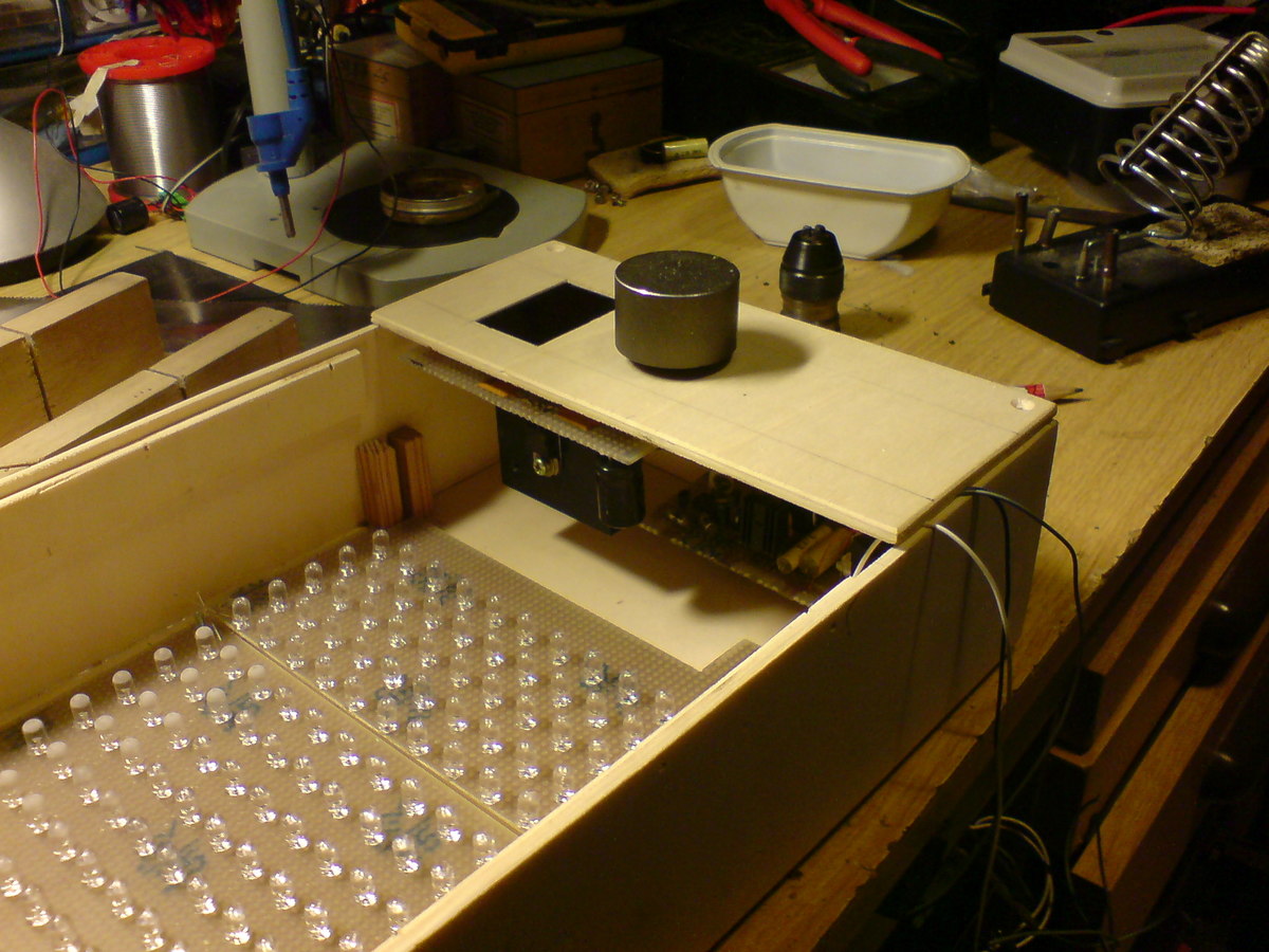

War auch eines meiner letzten Projekte. Daten der UV-Leds laut ebay-Händler: Forward Voltage (V): 3.2 - 3.4 Forward Current (mA): 20 Viewing Angle: 25° Wavelength: 390 - 400nm Luminous Intensity: 800-1000mcd Belichtungsreihe steht noch aus, wegen Zeitmangel. Sollte aber eher kurzfristig das Gehänge (http://murkser.ch/murks/murks.php?id=116) ersetzen. Gruss Chregu
Klaus schrieb: > https://www.leds24.com/50-x-UV-PLCC2-SMD-3528-TOP-LEDs-120-LED-ultraviolett > Die habe ich damals benutzt um die ersten Versuche zu machen. Sieht (bis auf die Kritik am PNG-Bild statt JPEG) ganz gut aus, mit einem entsprechenden Ergebnis könnte ich leben, auch wenn die HQL etwas intensiver war (Belichtungszeit um die 90 s). Richard B. schrieb: > Wir benutzen diese hier: VISHAY VLMU3100-GS08. Zumindest gibt's hier garantierte Minimal- und Maximalwerte für die Lichtausbeute. So toll homogen war die Lichtausbeute der HQL ja auch nicht gerade, in den weiter von der Lampe entfernten Ecken der Platine kam schon deutlich weniger Licht an als in der Mitte direkt unter dem Lichtbogen. Inkognito schrieb: > Andere haben da andere Ansprüche. Was soll ich auf selbst belichteten und geätzten Platinen mit Strukturbreiten von 100 µm? Die fehlenden Durchkontaktierungen für die Vias würden die potenzielle Platzersparnis doch auffressen. Wenn ich sowas haben will, lasse ich die Platinen lieber kommerziell fertigen. Der eigene Bastelkeller ist eher für die „schnelle Platine zwischendurch“, das bisschen Durchbiegung des Materials hat bisher nicht weiter gestört, wird es also künftig auch nicht tun.
In irgendeinem älteren Tröt war mal das Datenblatt vom Bungardmaterial verlinkt. ich glaube mich dunkel zu erinnern, das das Maximum des Fotolackes bei 450nm lag und recht breitbandig war. Deep blue oder royal blue sollte passen und wäre in zweierlei Hinsicht effektiver. Zum einen sind die Lichtausbeuten der LEDs höher und zweitens ist es natürlich besser, wenn der Lack bei seiner maximalen Empfindlichkeit belichtet wird. Ganz abgesehen davon fallen dann sollche "Nebenwirkungen" wie vergilbende Epoxigehäuse usw. weg.
Größe: Euro-Format + ein paar mm. LEDs: Das billigste, das auf eBay herging. Homogenität der Ausleuchtung: Geht so, wenn man ein weißes Blatt Papier drauflegt, sieht man das Muster der LEDs. Hat sich aber in der Praxis als unerheblich erwiesen, da der Belichtungsspielraum der mit einem Tintenstrahler gedruckten Repros groß war. Belichtungszeit: < 2 Minuten (Bungard) Auflagefläche: Plexiglas Hat super funktioniert. Bin aber, wie weiter oben erwähnt, dazu übergegangen mit einer UV-Laserdiode auf der CNC-Maschine das Layout direkt auf die Platine zu schreiben. Zu diesem Projekt gibt's bald ein Update. Aloha, Flo

Habe noch mal gegraben: 5mm-LEDs, 400nm, 2000mcd / 30°, U=3,3V, I=20mA und davon 170 Stück. Mann, muss es mir da langweilig gewesen sein :-)

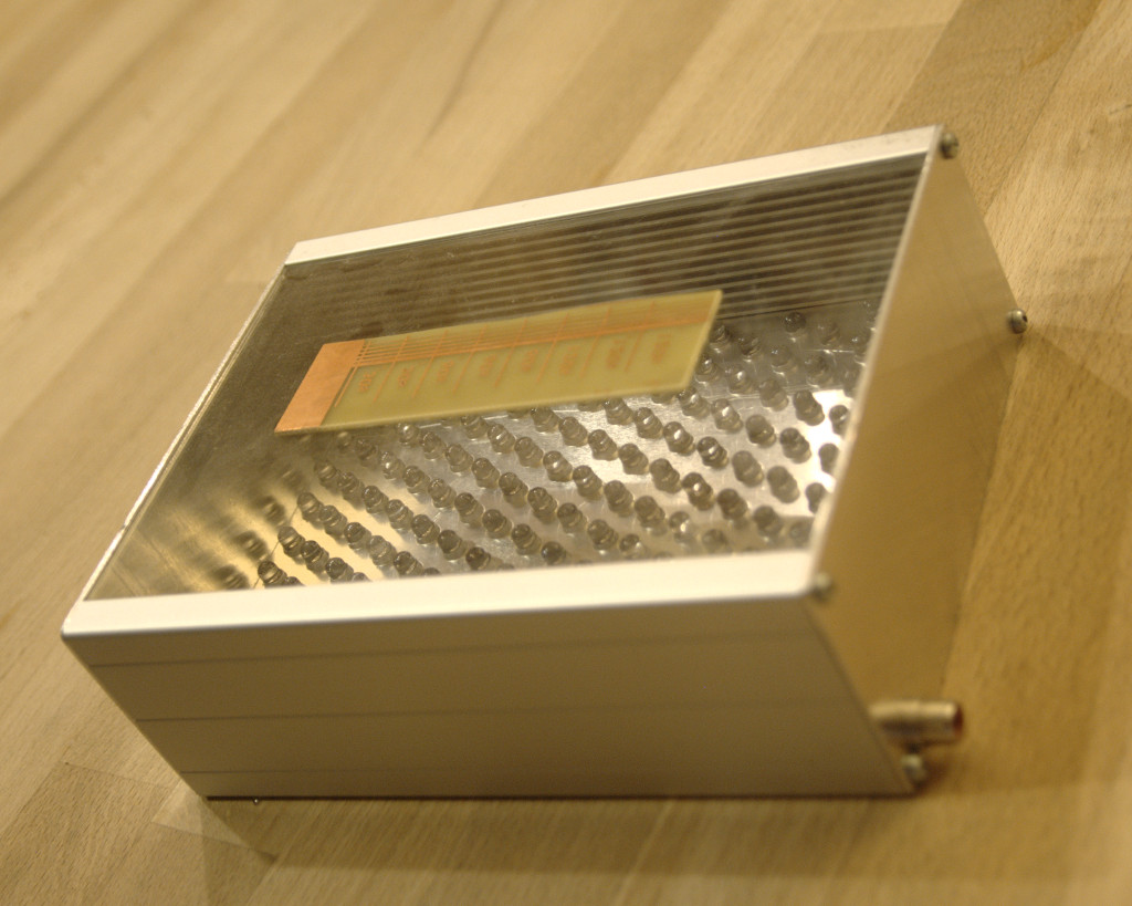

Hab ich auch schon durch: geht einwandfrei. Normale 5mm UV-LEDs ausm ebay
#4702188

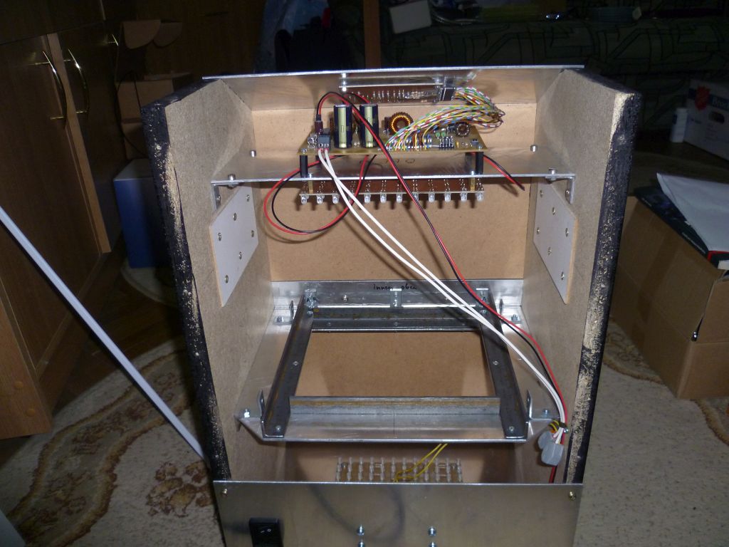

24 LEDs in Reihe und das 10x. macht 160mA bei (ich glaube) um die 85Volt Betriebsspannung.

#4702201
Los, einen leg ich noch nach :) den Belichtungstimer! Die VQC könnten sogar deine sein, Jörg. Bin mir nicht sicher... Dann ist aber wieder gut für die nächste Zeit, viel Spaß beim basteln und belichten AxelR. Potsdam DG1RTO

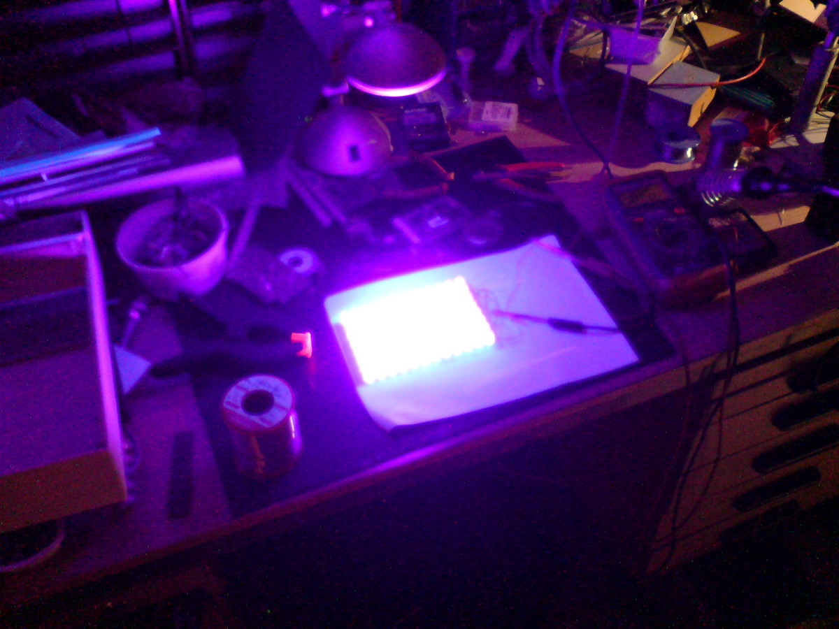

Hier mal meine quick and dirty Variante. Einfach LED-Streifen mit UV-LEDs. Wenn ich mich recht erinnere sind es 395nm LEDs. Der Belichtungsabstand ist ca. eine Filmdose (von 35mm Filmen). Das Gesamtwerk ist mit 4 Watt angegeben. Belichtungszeit Bungard 240 Sekunden und Tentinresist oder Lötstopplack 15-18 Sekunden! Über die Homogenität habe ich mir keine Gadanken gemacht. Aufgrund der Steilheit der fotosensitiven Schichten erscheint mir das auch kein Problem. Die Streifen kleben übrigens auf einer doppelseiten Leiterplatte mit jeweils 100µ Kupfer und 5mm Dicke. Eine Seite ist +12V und die andere Seite Masse. Da jeder Streifen einzeln an die Kupferflächen angeschlossen wurde ist der Spannungsabfall auf den Streifen kein Problem. Es sind übrigens 240 LEDs

Jörg W. schrieb: > Weißt du noch, welche LED-Streifen das sind? UV-Streifen sind mir > bislang noch nicht untergekommen. Schon mal nach "Schwarzlicht" oder "Blacklight" -Strips versucht? Die Trefferquote bei Google könnte dich allerdings etwas schocken. ;-b
AxelR. schrieb: > 24 LEDs in Reihe und das 10x. macht 160mA bei (ich glaube) um die 85Volt > Betriebsspannung. Und auch noch auf Lochraster! Respekt. Das wäre nichts für mich. Meine Versuche waren vermutlich auch auf Ost-Platinenmaterial. So einen Dreck habe ich in 40 Jahren Bastelei noch nicht erlebt. Aber billig wars.

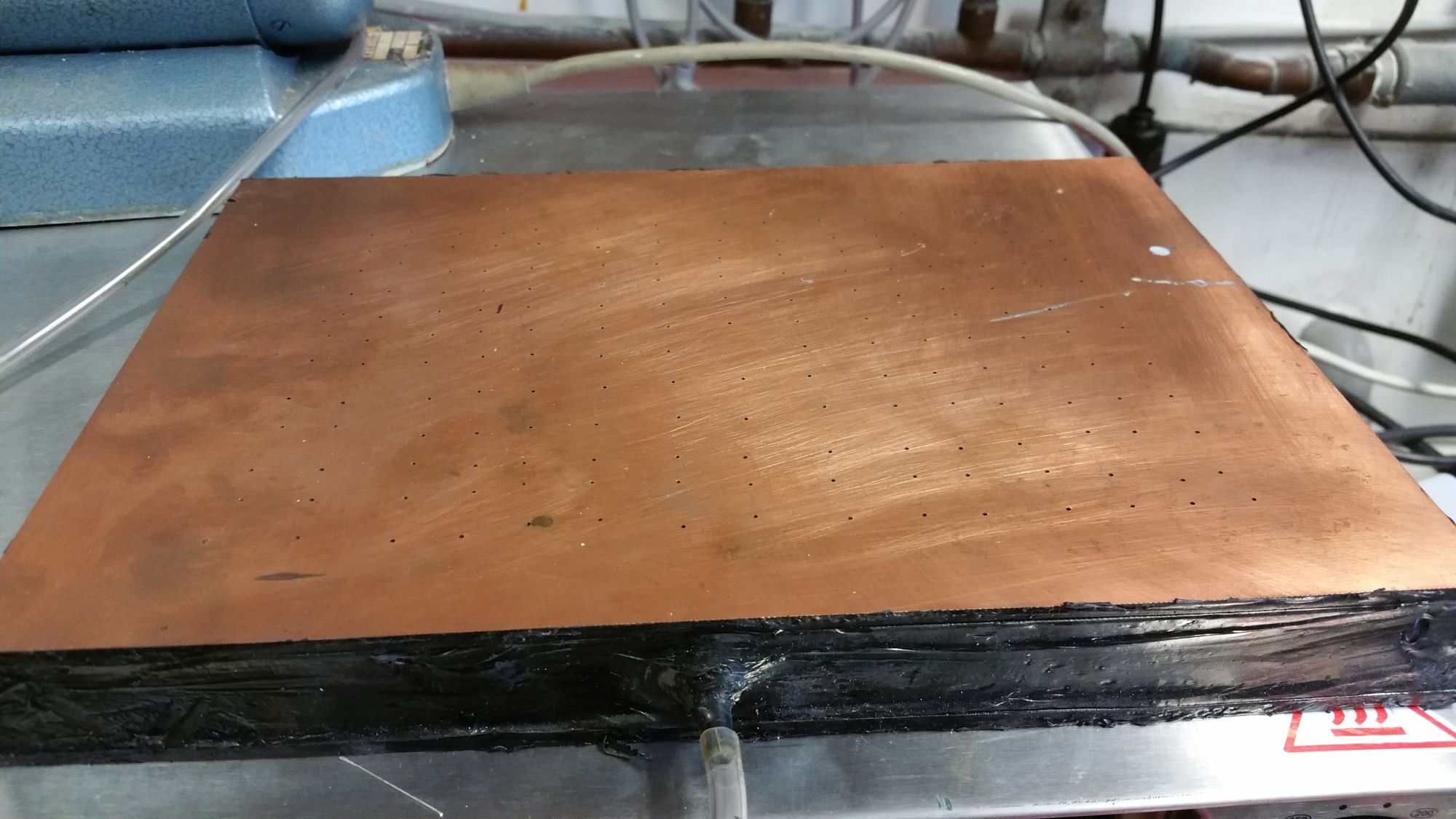

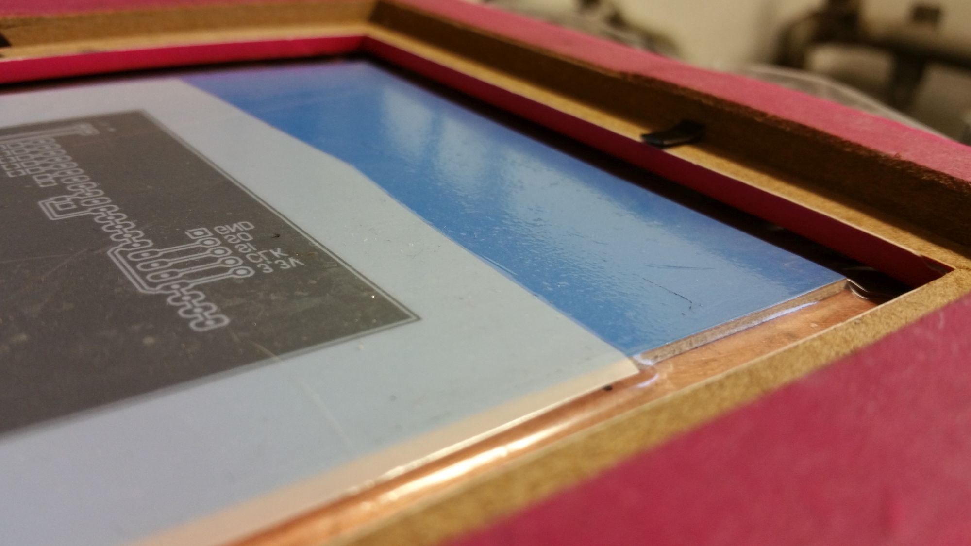

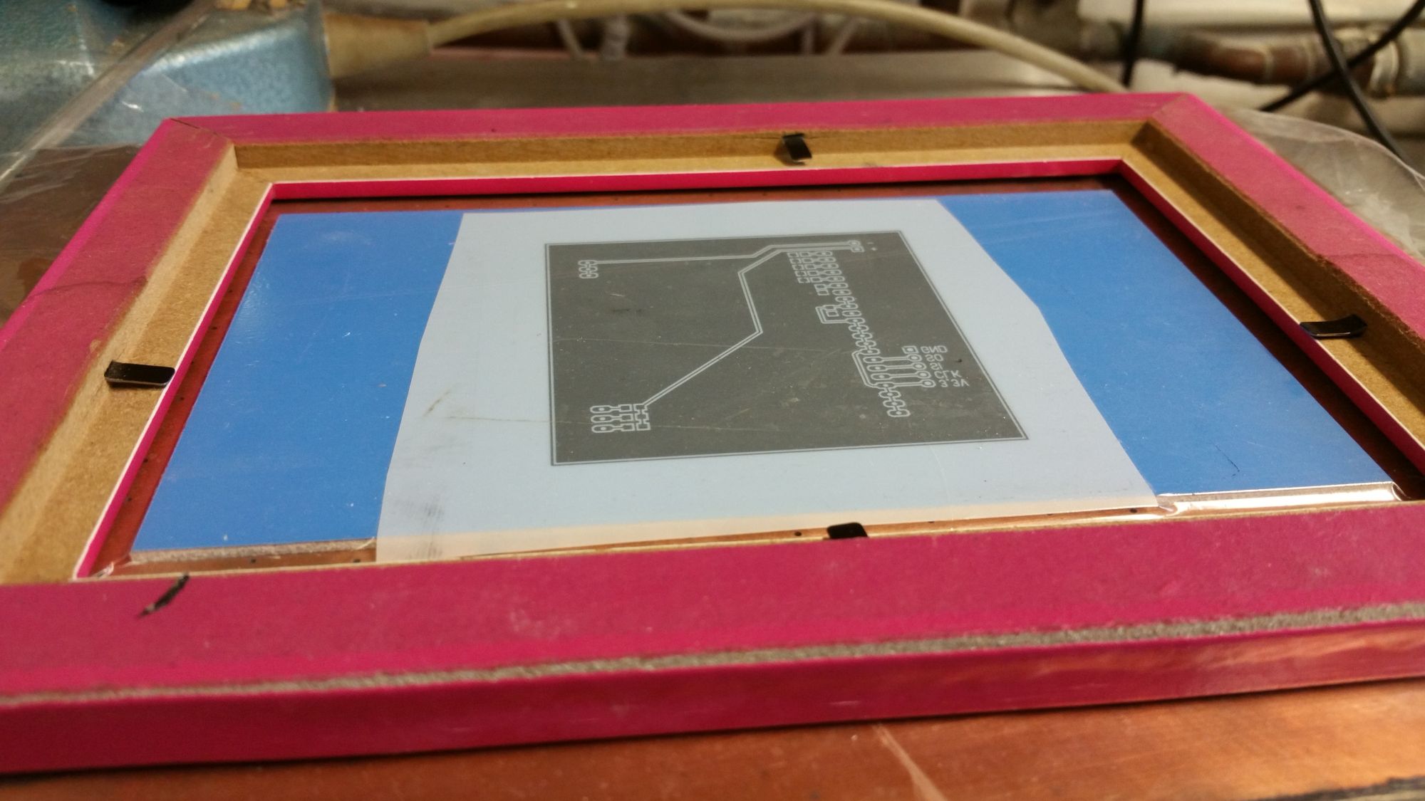

C. W. schrieb: > Falls jemand Interesse hat kann ich auch mal ein Bild von meinem > Vakuumrahmen aus dem gleichen Leiterplattenmaterial einstellen. Machs doch einfach. Für die Resonanz gibts doch eh keine Garantie.

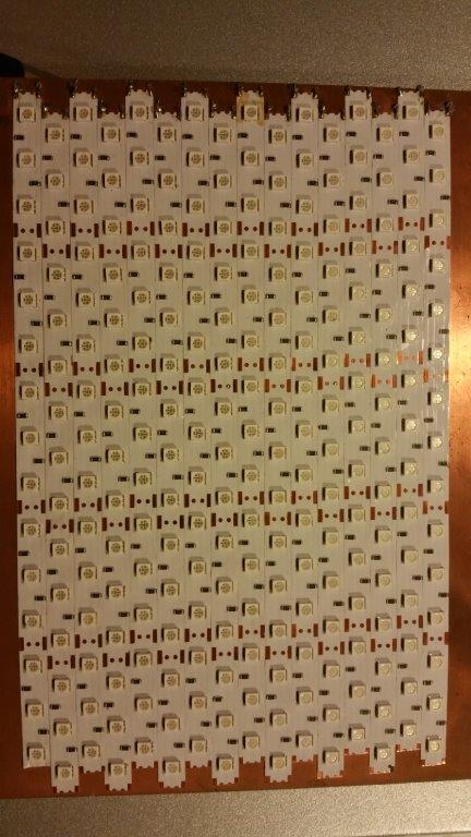

Es sind 60 LEDs/m
Ich habe auf 160*100mm 120 LEDs verbaut.
C. W. schrieb: > Es sind 60 LEDs/m OK, dann ist das Brett doch etwas größer, als ich annahm, so 150 x 250 mm², korrekt? Danke für die Auskunft!

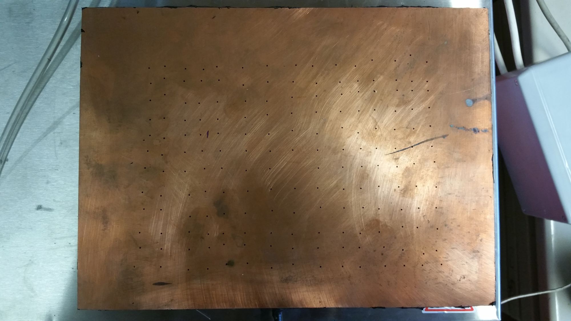

Die Maße sind 19,5x26,5cm^2. Nebenbei noch die Bilder vom Vakuumrahmen

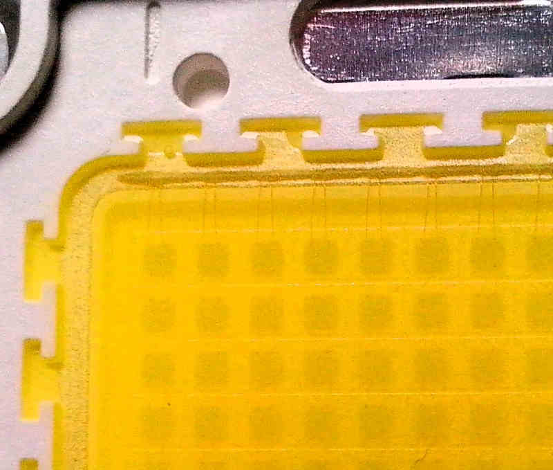

Es gibt noch mindestens eine 3. Art UV-Lampen. Ich habe z.B. noch UV-C Strahler in Form von 8W Leuchtstoffröhren - nur eben ohne Leuchtstoff drinnen und aus Quarzglas. Darin sieht man ein kleines Tröpfchen Quecksilber. Diese Röhren waren ebenfalls in EPROM Löschgeräten verbaut. Die Dinger sind 1:1 wie eine 8W Leuchststoffröhre zu betreiben. Benötigen keine Aufwärmzeit, stinken aber ebenfalls gleich nach Ozon. Die geben ein kaum sichtbares blaßblaues Licht ab. Die Quecksilberdampfkennlinie liegt bei glaube ich, 270nm rum. Außerdem, wenn die nicht schon einer Aufräumaktion zum Opfer gefallen ist, habe ich auch noch eine 80W HQL Lampe mit schwarzblauem Glaskolben, eine Schwarzlichtlampe. Die ist ebefalls in einer Alu-Kastenkuchenform verbaut und das Vorschaltgerät ist, glaube ich, eine Drossel auf einem M85 Trafokern.
