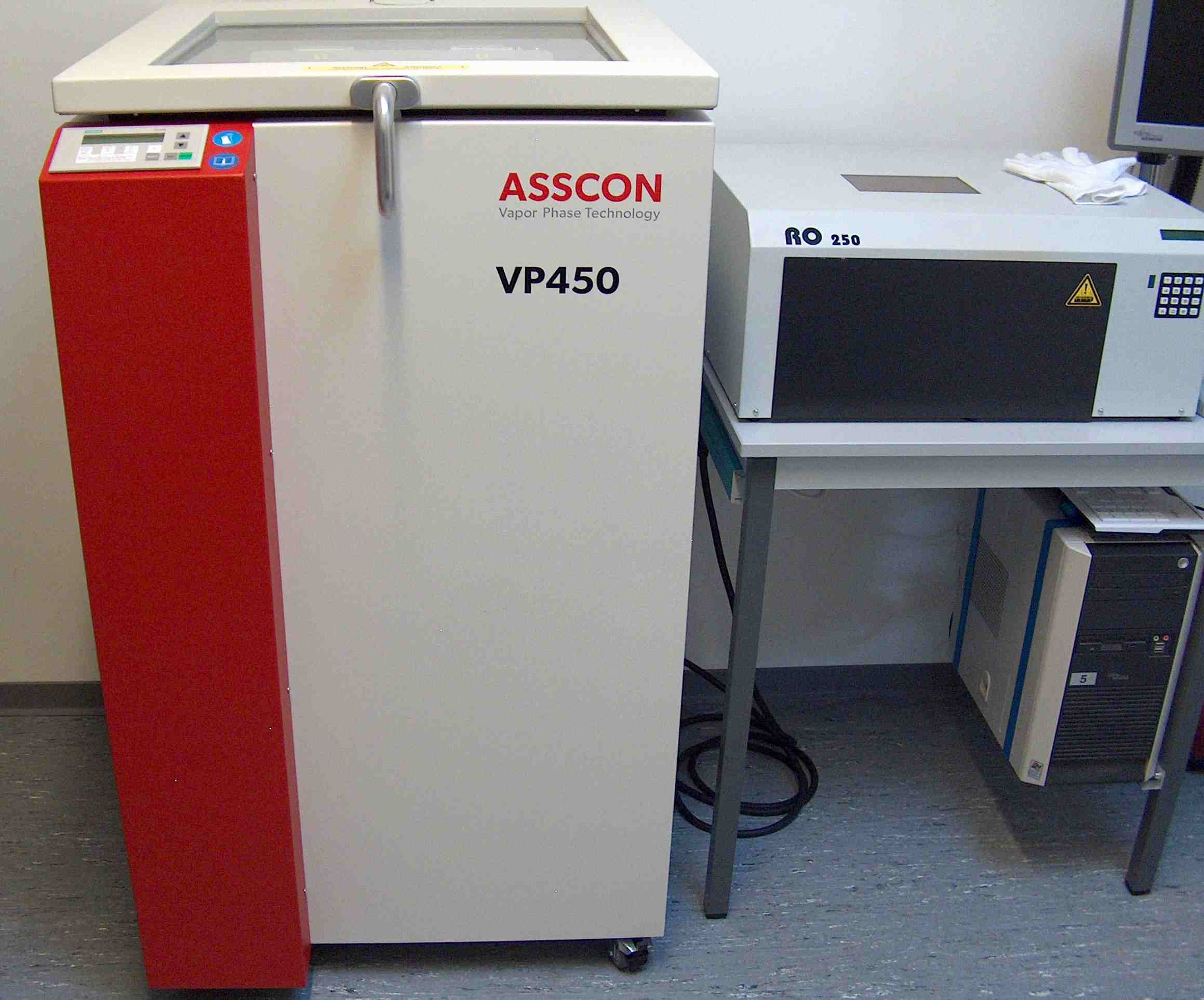

Asscon VP450.
Das ist was für Erwachsene, das auch wirklich funktioniert.
Automatischer Ablauf, integriertes Kühlsystem - oder willst du nach
jedem Lötvorgang einen Eimer Wasser wie bei der Q300 nachgießen?
Wenn du einmal damit gearbeitet hast, wirst du alle anderen Geräte als
Fehlkonstruktionen einstufen.
Ja, ich habe ein solches Gerät, weil mich Hilfskonstruktionen aller Art
anöden.

> Ist es das Wert?
Ja, auf jeden Fall. Wenn du das Geld nicht vernünftige Ausrüstungen
investierst, ist es eines Tages ohnehin weg.
> Mir ist gerade nicht ganz klar, ob die VP450 komplett geschlossen
> ist? (Kühlkreislauf)
Ja, der Kühlkreislauf ist geschlossen, jedenfalls bei meiner Maschine.
Kühlmittel ist Wasser, versetzt mit blauem Kühlerfrostschutz.
Man kann das Gerät aber auch für Anschluss an die Wasserleitung, wenn
man denn unbedingt will.
Maschine ca. 18 k mit Option Füllstandsüberwachung für das Galden.
Plus 600 EUR für 5 kg Galden als notwendige Befüllung.
Plus ca. 400 EUR Transportkosten (Lieferung Bordsteinkante).
Bei mir kamen noch 150 EUR für die Klaviertransportfirma, die mir das
Ding in das 2. OG befördert hat, dazu.
Nettopreise.

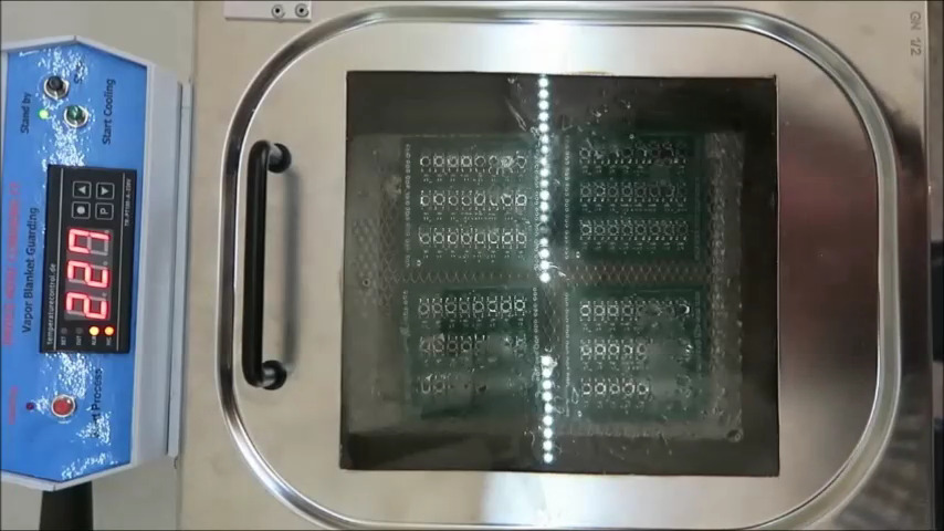

Zur Imdes MINI CONDENS-IT:
Die Imdes Maschine macht jetzt nicht gerade den besten ersten Eindruck.
Ich habe mal einen Frame aus deren Video genommen und angehängt. Man
kann sehen, dass das Fenster im Deckel schief ausgeschnitten ist und
Ecken verbleiben (oben rechts). Außerdem werde ich aus der Webseite
nicht so recht schlau und habe ehrlich gesagt auch wenig Lust mich durch
so ein durcheinander zu wuseln. Kann doch nicht so schwer sein mal ein
bisschen Mühe/Geld in eine übersichtliche und strukturierte Webseite zu
investieren?
Der Preis liegt ohne Steuer bei ungefähr 800€ hat schnelles googlen
ergeben.

> Was da kondensiert ist in erster Linie das im Galden enthaltene Wasser.
Galden enthält kein Wasser, genauer gesagt max. 14 ppm auf die Masse
bezogen, also max. 70 mg (0,07 ml = 70 µl) bei einer Maschinenbeladung
von 5 kg Galden.
> Die IBL Minilab soll laut telefonischer unverbindlicher Ansage eines
> Vertriebspartners 15k€ kosten.
Lege 3 T€ drauf und du hast was vernünftiges.
>Sonst wäre die Temperatur des Kondensats eine völlig andere.
Bei uns kondensiert was, an der oberen Glasplatte.
Auch nach dem x-ten mal.
Deshalb glaube ich, dass es sich um Galden handelt.

Das kann auch das in der warmen Luft gebundene Wasser sein,
auch als Luftfeuchtigkeit bekannt. Fällt ein Tropfen in den
Dampf, verdampft auch sofort das Wasser wieder. Das ist wie
auf der Windschutzscheibe beim Auto, wenn die Außen-zur
Innentemperatur stark unterschiedlich ist und das Wasser in
der Luft sich niederschlägt. Wenn man den Deckel einen Spalt
offen lässt dürfte der Effekt verschwinden, ohne das das Galden
verbraucht wird.
>verbraucht wird.
Das Schlüsselwort lautet: Kann
Bei uns ist der Deckel - praktisch - immer geschlossen, da niemand von
uns auf Dreck bzw. Staub im Galden steht. Der brennt sich nämlich in die
Oberfläche der Heizung, wenn das Galden verdampft ist, ein.
Im Betrieb ist das Teil schon aus Gesundheits- und Sparsamkeitsgründen
immer geschlossen.
Auch wenn unser Gerät oben eine Doppelverglasung hat, ist der
Temperaturunterschied (Raum 20°+X und Galden 200°+X) schon ein Grund
dafür, Galdenkondensat zu bilden.
Soweit oben darf das Galden in seiner Dampfphase gar nicht ansteigen.
Wenn, dann ist das ein Luftpolster über dem Dampf, dass so heiß wird,
weil sich die Wärme dort staut. Daher sollte da auch eine Kühlung
eingebaut sein.

Antworten auf einige Fragen, die nie gestellt wurden, aber den Prozess
eingehender beleuchten. Ich beziehe mich nur auf das konkrete Gerät
VP450, da ich nicht über Sachen reden mag, die ich nur vom Augenschein
oder vom Hörensagen kenne.
1. Nach dem Aufheizen und der Mediumerkennung befindet sich das gesamte
Galden (5 kg) in der Dampfphase. Nichts flüssiges mehr da - erkennbar
u.a. daran, dass das Schauglas zur Mediumkontrolle keinen
Flüssigkeitsspiegel mehr anzeigt. Stimmt mit der Aussage des Herstellers
überein, dass es während des Lötprozesses nicht möglich ist, den
Füllstand des Mediums zu kontrollieren.
2. Die Heizschlange hängt also während des Lötens nicht im flüssigen
Galden, sondern in der Dampfwolke. Der Heizer erreicht übrigens während
des Betriebes Spitzentemperaturen bis etwa 360 °C - ansonsten wäre ja
auch ein Energieeintrag in die Dampfwolke nicht möglich. Ohne
Potentialunterschied num mal kein Stromfluss.
3. Das Kondensat an der Deckelscheibe entsteht, weil der
Arbeitsquerschnitt im Verhältnis zur Bautiefe des Fasses sehr groß und
damit in der Mitte der Dampfwolke die Wirkung der Wasserkühlung
abgeschwächt ist. Damit reißt die Wolke eben teilweise nach oben aus.
4. Galden LS230 hat eine Siedetemperatur von 230 °C. Daraus aber die
messerscharfe Schlussfolgerung abzuleiten, dass es unterhalb dieser
Temperatur nicht verdampft (Synonym: verdunstet), ist schlicht und
ergreifend falsch. Selbstverständlich verdunstet es auch bei
Zimmertemperatur.
Den Deckel des Gerätes offenzulassen, wie Michael S. es vorschlägt, wäre
daher eine ganz schlechte Idee, zumal das Galden nach dem Ausschalten
des Gerätes wegen der Wärmeisolation des Kessels noch stundenlang sehr
heiß bleibt.

> 360°C und Galden im gleichen Satz macht mir Bauchweh
Nach Aussagen von Asscon darf die Temperatur am (im?) Heizer auch auf
knappe 400 ²C ansteigen. Frag mich aber bitte nicht, an welcher Stelle
des Heizers die Messung erfolgt, wahrscheinlich direkt irgendwo innen,
dann wäre das plausibel.
Das Galden hat sich noch nicht zersetzt, der Kessel hat noch keine
Löcher.
Die Temperaturangabe für das Galden stimmt: 231 °C.
Die Temperaturangabe für die Dampfwolke ist ein indirekt gepeilter Wert,
da das Thermoelement für diese Messung irgendwo auf halber Höhe des
Behälters angeschraubt und damit die Temperatur der Behälterwandung
misst.
Geht konstruktiv eben nicht anders.
> Ein Energieeintrag in die Dampfwolke sollte eigentlich nicht notwendig sein
Wenn keine Energie nachgeliefert wird, würde die Dampfwolke während des
Lötvorganges langsam zusammenfallen und den Prozess beenden.
Die Leiterplatten sind einige Minuten mit Kondensat bedeckt, ehe das
Aufschmelzen beginnt. Soviel Energie steckt also auch nicht in der
Wolke, als dass nichts nachgeliefert werden müsste. Heizleistung bei mir
aktuell: 2,4 kW (max. einstellbar 3 kW).
Die Arbeitsfläche ist 450 x 450 mm, das will erst mal heißgemacht werden
- inklusive aller entsprechenden Konstruktionsteile der Maschine.
Es gibt eben gewisse Unterschiede zwischen der gut begründbaren Theorie
und der gewalttätigen produktionstechnischen Realisierung.
Ich bin mit dem Gerät zufrieden, weil auch sehr anspruchsvolle Lötungen
kein Problem mehr sind. Einen klitzekleinen QFN24 direkt neben einem
TQFP144 zu löten, hat mir im Konvektionsofen doch Schwierigkeiten
gemacht.
Ja, es geht, aber ich wollte allen eventuellen Qualitätsproblemen aus
dem Wege gehen.

Berichtigung:
1. was ich als Heizschlange am Behälterboden bezeichnet habe, ist keine,
sondern ein zum Kühlsystem gehörendes Rohr.
2. Die Heizplatte ist von unten gegen den Behälterboden geschraubt.
Das dazugehörige Thermoelement steckt in einem Loch der Heizplatte und
bildet damit deren Temperatur ab und nicht die des aufgeheizten
Behälterbodens.
3. Zur Beruhigung: zum Schutz gegen Überhitzung des Galdens gibt es noch
einen Sicherheitsthermostaten.
Also alles im grünen Bereich.

Boah, das Systemhandbuch der VP450 hat ca 80 Blatt doppelseitig.
Brauchst du auch nicht, das wird beim Kauf einer Maschine mitgeliefert.
Oder willst du da was nachbauen? Du wärest nicht der erste, der daran
scheitert:
Beitrag "DIY Dampfphasen Lötofen"
