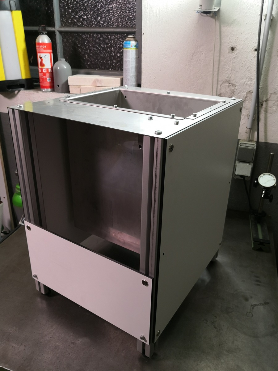

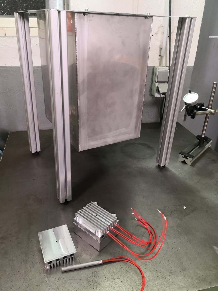

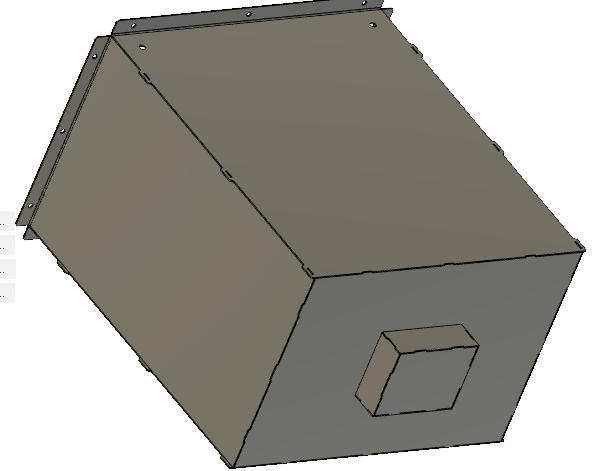

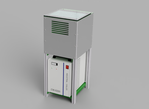

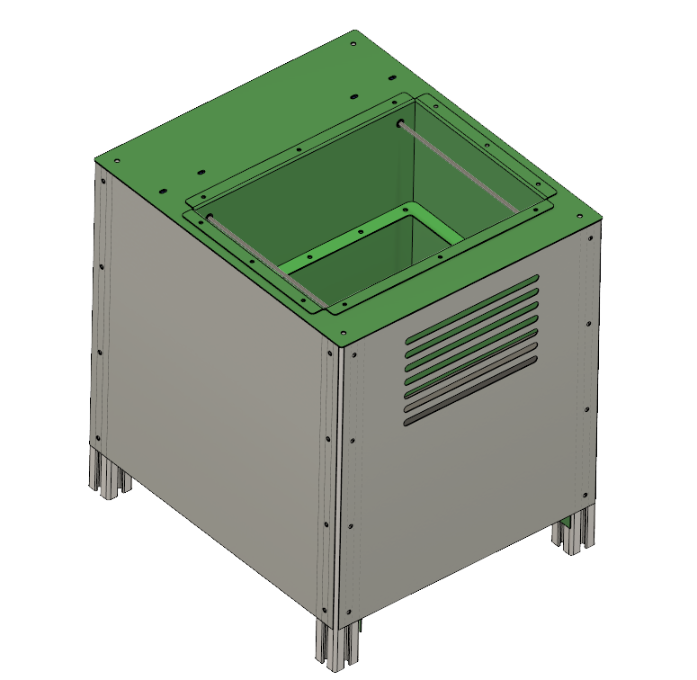

ich baue mir gerade 'eine Dampfphase'.
Das 3D-Model gibt es hier zu schauen:
https://a360.co/30BkeTY
grün = V2A - 1,5mm
grau = Alu - 1mm
Da der ein oder andere ggf. auch Interesse an einem solchen Projekt hat,
biete ich den im 3D-Modell zu sehnenden Teil des Ofens als Bausatz an.
(ohne NEMA, aber inkl. Schraubensatz) Bei Interesse bitte in folgende
Liste eintragen. https://forms.gle/yyxVdvWQba7LJx5V8
Die Wanne ist 400mm tief, sodass genug Höhe für den Dampf zur Verfügung
steht. Der untere Teil der Wanne ist Isoliert, um die Temperatur zu
halten. Der obere Teil ist nicht isoliert und wird von 2x 120mm Lüftern
aktiv gekühlt. Es ist ein 'Schaltschrank-Bereich' vorgesehen, in dem die
Steuerung untergebracht werden kann. Ich stelle nur die Teile, übernehme
aber keine Garantie für den erfolgreichen Betrieb.
Die Bestellung löse ich am 31. Oktober 2019 aus. Gebaut wird dann in den
Weihnachtsfeiertagen.
Ich freue mich auf Mitbastler!
Ciao
Jan
> steht.
Wiviel kg Galden willst du vermittels welcher Heizung in Dampf
verwandeln?
Ohne leistungsfähige aktive Kühlung auf den oberen min. 40 cm pfeift dir
der Dampf in Nullkommanichts in den blauen Himmel ab.
Hast du schon mal ein professionelles Gerät begutachtet?
Da ist die Kühlung für den oberen Teil des Gefäßes so kräftig ausgelegt,
dass  das Kühlwasser zu etwa 30% mit blauem Kühlerfrostschutz versetzt
werden muss.
Gutes Gelingen!

von Jan M. (jansen)
Ich suche hier Leute, die sich die Anschaffungskosten für eine
hochwertige DIY-Hardware teilen möchten.
Hier
Beitrag "Reflow löten selbstgemacht"
geht es zu 90% nur darum einen passenden Behälter zu finden.
Ja, Ich kennen die Friteusen von IMDES (1800,-€), ich kenne die Anlagen
von ASSCON (VP 310 für 7.200€).
Große Überraschung: der Selbstbau für ~1.000€ wird nicht den Komfort
einer  10x teureren Anlage erreichen. Mir sind kaum gute DIY-Projekte zu
dem Thema bekannt, die über den Spargeltopf oder eine Friteuse hinaus
gehen.
Einen Heizstab mit 2-3 Thermometern zu regeln, sollte jeder hinbekommen,
der sich vornimmt so ein Teil zu bauen.
> verwandeln?
So sehe ich das auch.
Ja, vor allen den Komfort, nicht jeden Tag 1kg Galden nachfüllen zu
müssen.

"Wie soll man dieses Haus denn heizen, da sind ja gar keine Fenster
drin. Mittels welcher Heizung soll es denn beheizt werden? Das frisst ja
Energie wie verrückt." ;)
Es geht hier nicht um eine fertige Maschine. Ich hatte gelesen, dass
hier Leute im Forum auf der Suche nach einem hochwertigen Gefäß für
ihren Selbstbau sind. Daher biete ich an, dass wir uns bei meiner
Bestellung die Effekte der Economies of Scale zu nutze machen, indem wir
mehr als einen Satz bestellen. Jeder, der daran Interesse hat, sollte
soviel Vorwissen mitbringen, dass er eine solche Maschine selbst
aufbauen und betreiben kann.

von Paule, Bademeister (Gast)
Erklärt ihr beiden Möchtegern-Fachleute mir doch bitte mal, was da
angeblich so passiert, wenn man nicht aktiv kühlt. Danach zeige ich
euch, warum ihr Physik zeitlebens mit F schreibt...
Bis dahin lasst den TO in Ruhe, der macht wenigstens was. Ihr seid
bezüglich des Wissens keinen Deut besser!
von MaWin (Gast)
Dasselbe wie mit einer Schale mit Wasser: obwohl Wasser erst bei 100
GeadC gasförmig wird, ist sie nach ein paar Tagen einfach leer,
verdunstet. Und Galden ist teuer und atmosphärenschädlich.

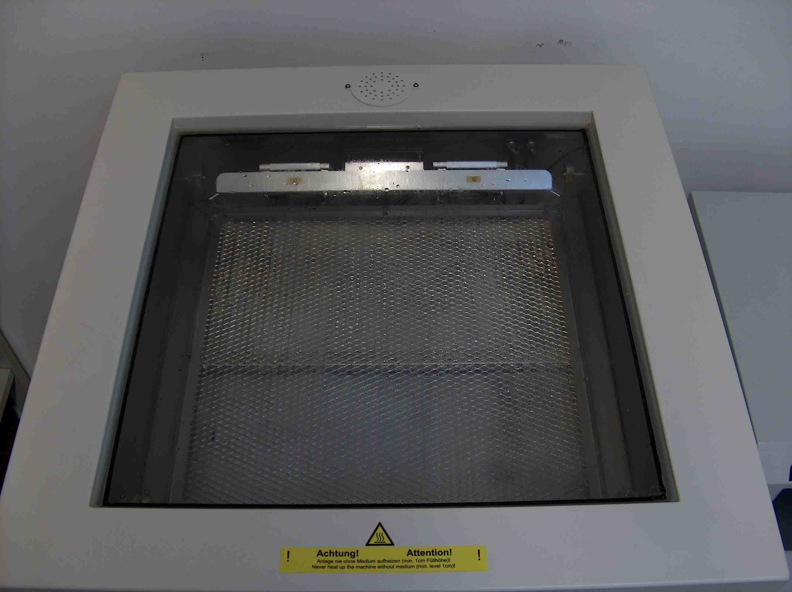

von Bürovorsteher (Gast)
Hier noch etwas Prosa passend zum Thema:
> Beitrag "Dampfphasen-Lötanlage für Einzelfertigung gesucht"
Und hier war am Ende jemand mit der Imdes zufrieden:
Beitrag "Dampfphasenlöten mit Galden und Friteuse"

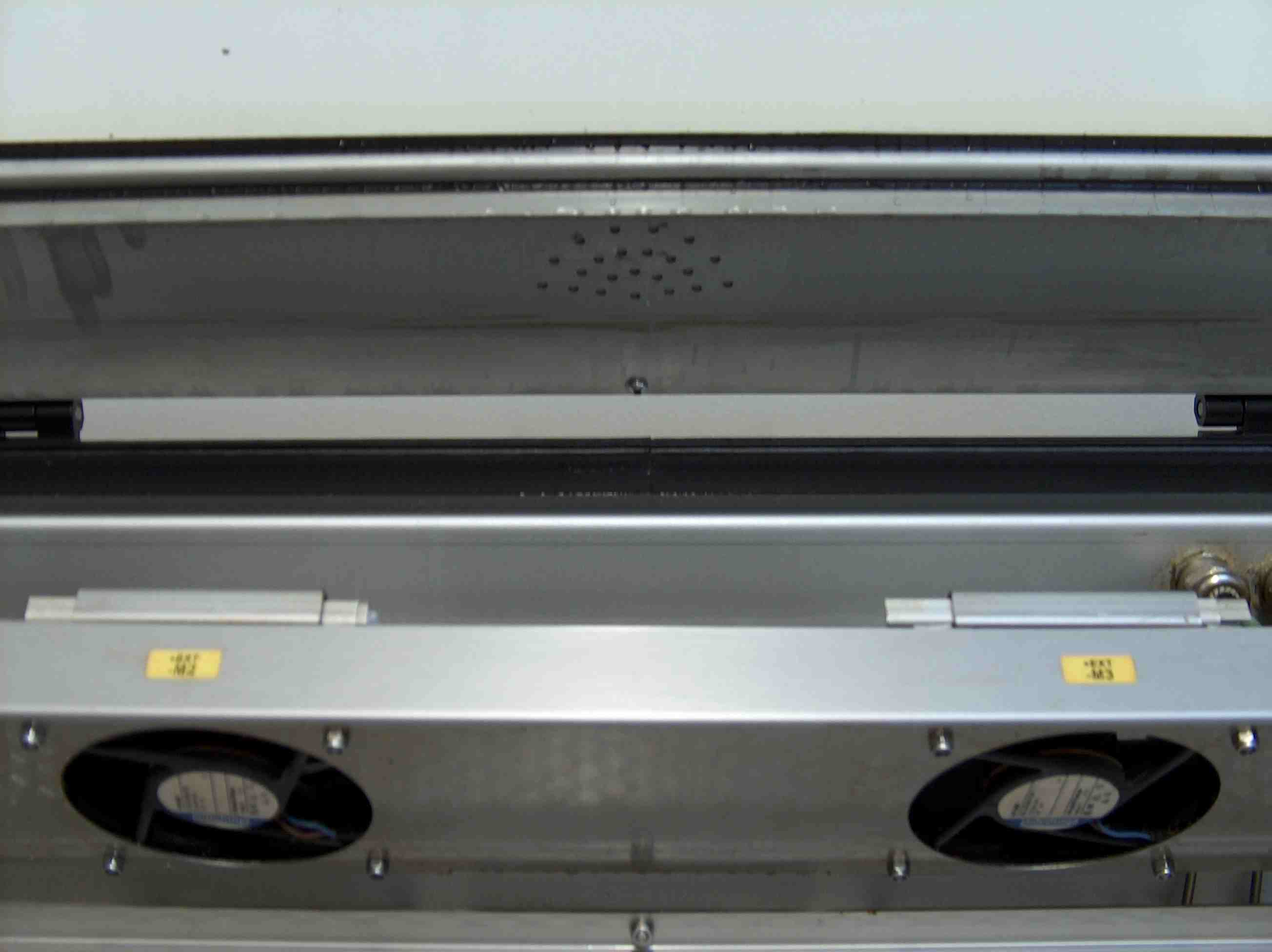

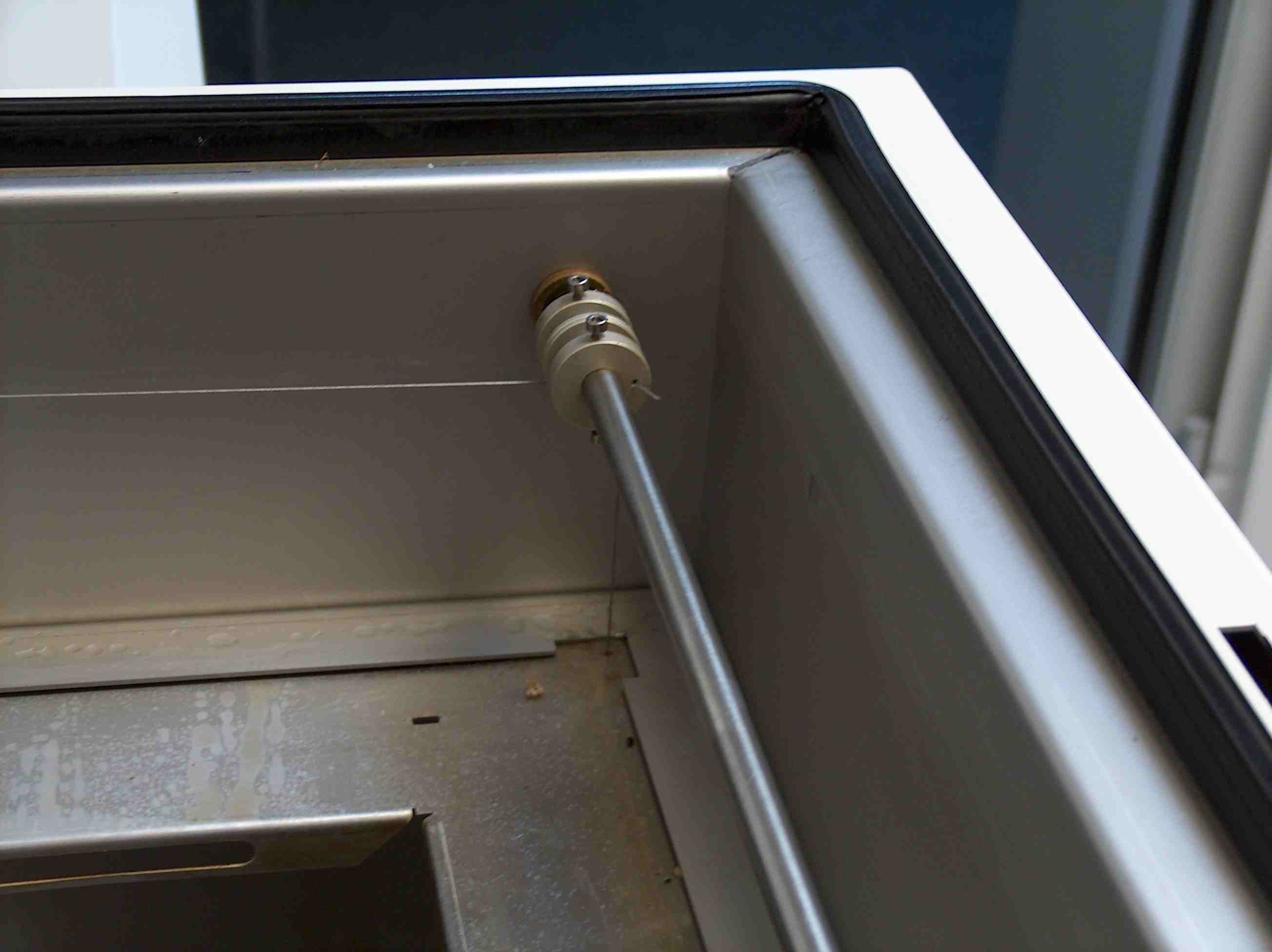

Noch eine ganz individuell gefärbte Überlegung zum Thema:
Welche Vorteile bringt das Dampfphasenlöten für den Hobbyisten? So
exquisit das Verfahren unter industriellen Bedingungen auch
funktioniert, sehe ich beim privaten Gebrauch doch eher eine ganze Menge
Nachteile:
- Mühsame und teure Herstellung eines solchen Gerätes. Das ist
Apparatebau, der eine ganze Menge an nichtelektronischen Kenntnissen und
Erfahrungen erfordert.
- großes Gerätevolumen, das man während der Nichtnutzung des Gerätes
nicht mal eben einfach im Regalfach verstaut.
- Notwendigkeit teurer und nicht problemlos im Baumarkt beschaffbarer
Hilfsstoffe.
- Das Gerät muss periodisch vom verdampften und mit der Zeit verbrannten
Flussmittel vermittels aggressiver Basen gereinigt werden. Vorsicht,
dass da nichts auf die Al-Teile gelangt, die dann gar lustig
aufschäumen!
Der gemeine Bastler dürfte mit einem Umluft-Reflowofen besser bedient
sein.
Preiswert, geringere Abmessungen, keine Hilfsstoffe erforderlich,
einfache Handhabung, es liegen umfangreiche Erfahrungen vor. Die
Verwendung von bleihaltigen Lotpasten entspannt die ganze Sache noch
zusätzlich.
Wenn ich nur geringe Stückzahlen an Baugruppen zu löten habe, setze ich
übrigens den Umluftofen RO250 statt der VP450 ein. Ist schneller
betriebsbereit und liefert genauso schöne Lötstellen. Selbstverständlich
bleifrei.
Wer das Löten gewerblich betreibt, sollte etwas fertiges kaufen, statt
sich die Produktionsmittel selbst zu stricken. Das ist verlorenen Zeit,
wenn es fertig verwendbare Sachen gibt.

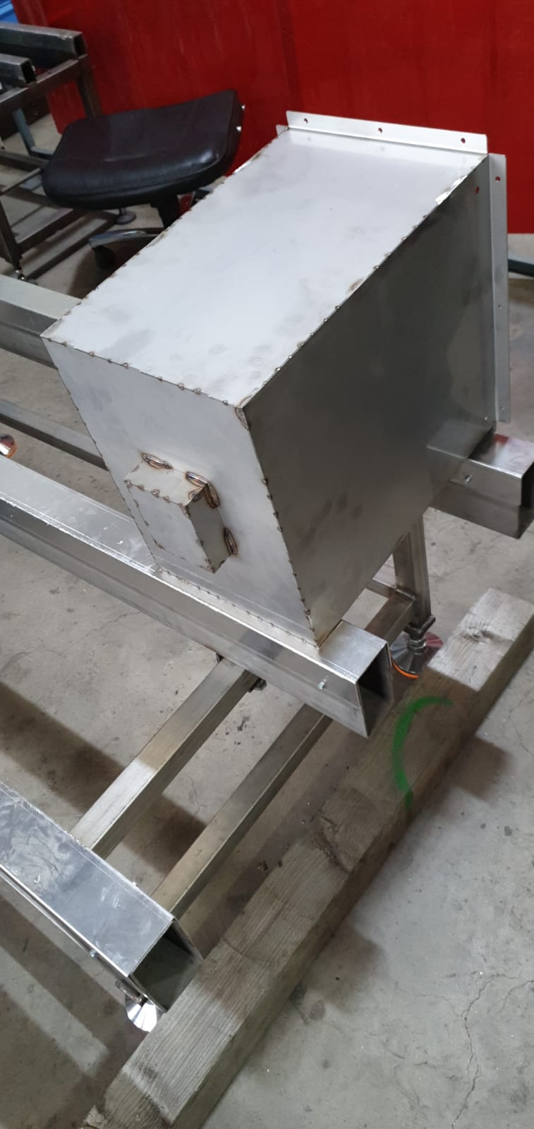

von Jan M. (jansen)
So, mein letzter Beitrag, dann ziehe ich mich wieder in die Passivität
zurück. Derzeit bauen wir zu viert zwei Maschinen in Köln und Tübingen
auf.
Es steht jedem frei weiter seinen Toaster oder seine 22.000€ VP450 zu
nutzen. Dieses Projekt mit der einen oder anderen Seite zu vergleichen
ist schlichtweg quatsch.
Das physikalische Prinzip ist nicht wirklich komplex. Von den hier
angesprochenen 'Problemen' ist keines unlösbar. Vielmehr: Es sind
diverse technische Lösungsansätze bekannt, zwischen denen man abwägen
kann. Keine der Lösungsoptionen wird durch den mechanischen Grundaufbau
signifikant eingeschränkt.
Ich habe in der Vergangenheit eine Fertigung geleitet in der (bis zu 15t
schwere) Verdampferanlagen gebaut wurden. Verglichen damit ist ein
solcher Ofen trivial. Trotzdem habe ich im Internet keinen gut
dokumentiertes Selbstbau-Projekt gefunden, das mich überzeugt hätte. Die
meisten Diskussionen drehen sich um ein geeignetes Behältnis und werden
dann wieder abgebaut, weil Mutti den Nudeltopf wieder haben möchte. Ich
freue mich, über mir unbekannt Quellen zu DIY-Projekten.

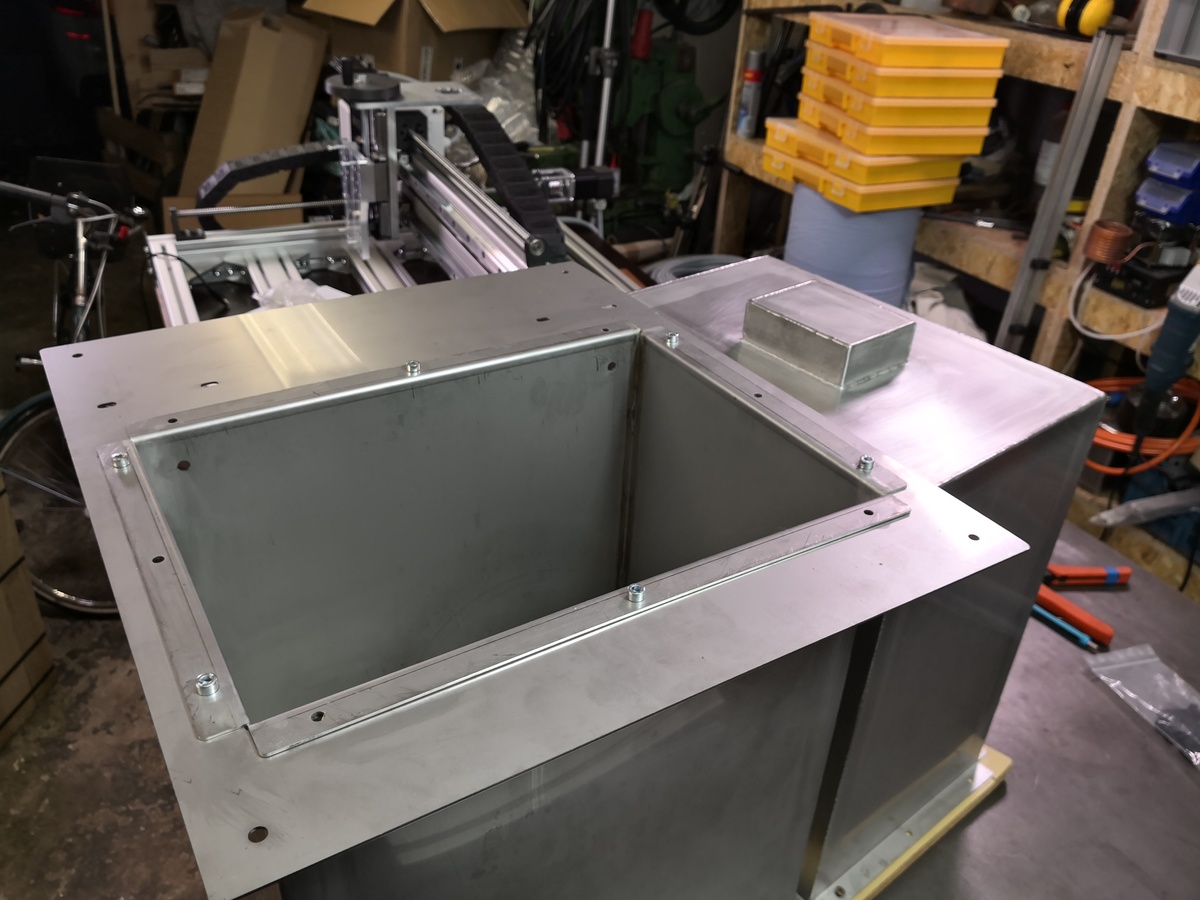

Sind denn die "grünen" Edelstahlteile schon als Wanne verschweißt
(verklebt oder sonstwas)

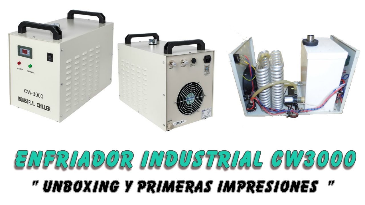

Extrem ineffizientes Kühlverfahren, schau dich mal im Bereich der
Lasertechnik um, es gibt für kleinere Materialbearbeitungslaser
Kühlagregate  (Chiller). Einfach mal bei Ebay „Laser Chiller“ suchen.

von Sebastian S. (amateur)
Wir benutzen, sein einigen Jahren den Quicky 300 von Asscon. Der wird
mit einfachem (destilliertem) Wasser aus dem Kanister (Raumtemperatur)
gekühlt. Das Wasser wird im Anschluss aufgefangen und wiederverwendet.
Der Galdenverbrauch ist extrem gering. Liegt wohl auch daran, dass das
Teil nur beim Bestücken und bei der Entnahme offen ist.
Daraus schließe ich: Das Gerät weitestgehend geschlossen halten - vor
allem im heißen Zustand - und auch im geschlossenen Zustand kühlen. Dies
führt zu einem geringen Galdenverbrauch. Letzteres ist, solange die
Patente noch gültig sind, sch** teuer.

von Jan M. (jansen)
Hier ein Modell, wie der 'Blechteilesatz' in einem Ofen aussehen könnte:
 https://a360.co/30ft11J
Sobald Laserteile gekanntet werden, muss die Abkantpresse dafür
eingerichtet werden. Diese Einrichtung kostet immer das gleiche, egal ob
er dann 1 oder 1000 Bleche abkantet. Die Abkantung der Wanne ist nicht
ganz so einfach, weil diese eben sehr tief ist.
Ich habe einen Rohrleitungsschweißer an der Hand, der die Wannen dicht
schweißt.
Danke für den Hinweis mit der Reinigung. Werde 1mm V2A für die
Außenwände anfragen.
Mit Versand und hin und her, kenne ich die genauen Preise noch nicht.
Daher ein Bereich, der von Stückzahl 2 (600€) bis ca. Stückzahl 10
(300€) geschätzt ist.
Dann bleiben 400 - 700€ für die Einbauten, um unter dem Preisziel von
1.000€ zu bleiben.
Mit NEMA meinte ich NEMA17-Schrittmotoren. Diese treiben die beiden
Wellen an, mit denen dann ein Korb in den Dampf abgesenkt und
herausgehoben werden kann.
Zum Deckel:
Für den Glasdeckel habe ich noch keine passende Scharniere gefunden. Für
die Dichtung ist das Material noch nicht gewählt. Ggf. reicht Moosgummi.
Kühlung:
Ich prüfe immer gerne ob die Minimallösung nicht schon ausreichend ist,
bevor ich mit dem Over-Engineering anfange. Daher zunächst Umluft mit
zwei Lüftern. Wenn das nicht hinhaut, kann man immernoch eine
Wasserkühlung, Heatpipes o.ä. einbauen.
@Sebastian: Könntest du mir mal ein paar Bilder vom Innenleben zukommen
Danke für den Tipp. Passt sogar ganz gut drunter, wenn man die Beine ein
bisschen verlängert.

von Nikolaus S. (Firma: Golden Delicious Computers) (hns)
René F. schrieb:
> Nikolaus S. schrieb:
>> Zum Vergleich: bei meiner SV260 habe ich in 3 Jahren noch kein g
>> nachfüllen müssen...
>> Kühlung läuft über Wasser aus der Trinkwasserleitung (leider direkt ins
>> Abwasser, mangels Sammelmöglichkeit für den Garten oder so).
Ja, ein separates Kühlaggregat gibts für die SV260 sogar. Dann bekommt
man einen Kühlkreislauf. Habe ich aber nicht. Der Wasserverbrauch hält
sich in Grenzen. Wird vielleicht mal irgendwann nachgerüstet, hat aber
derzeit keine große Priorität. Wichtiger war für µBGA und LGA einen
stabilen Lötprozess hinzubekommen, also die Lötmaschine an sich.
> Zum Deckel:
Sobald du einen dichtschließenden Deckel draufmachst, was sehr sinnvoll
ist, brauchst du einen Druckausgleich nach außen mit Kondensationsfalle
für den Dampf.
Moosgummi ist ein technologischer Totalschaden, der wird sich lediglich
mit dem Galden vollsaugen.
Am Rande angemerkt: der Deckel braucht sowohl an der Vorder- als auch an
der Scharnierseite eine Abtropfkante in Richtung Topf, wenn du das
Galden nicht auf dem Teppich haben willst.

Ganz so ist es nicht. Den Lift brauchst du für die Prozesschritte
"Abdampfen" und "Kühlung", obwohl der TO das wohl überhaupt nicht auf
dem Schirm hatte.
Beim Abdampfen werden die Leiterplatten auf halber Höhe in der noch
heißen Zone gehalten, um nicht unnötig viel Galden auszuschleppen.
Kühlen passiert bei eingeschalteten Lüftern ganz oben aus
nachvollziehbaren Gründen. Die LP müssen dann trotzdem noch mit
Baumwollhandschuhen entnommen werden.
Die Lüfter brauchen auf der Ansaugseite ein dickes Vliesfilter, damit
sie nicht vorzeitig von den Flussmittelrückständen im Galden versifft
werden.

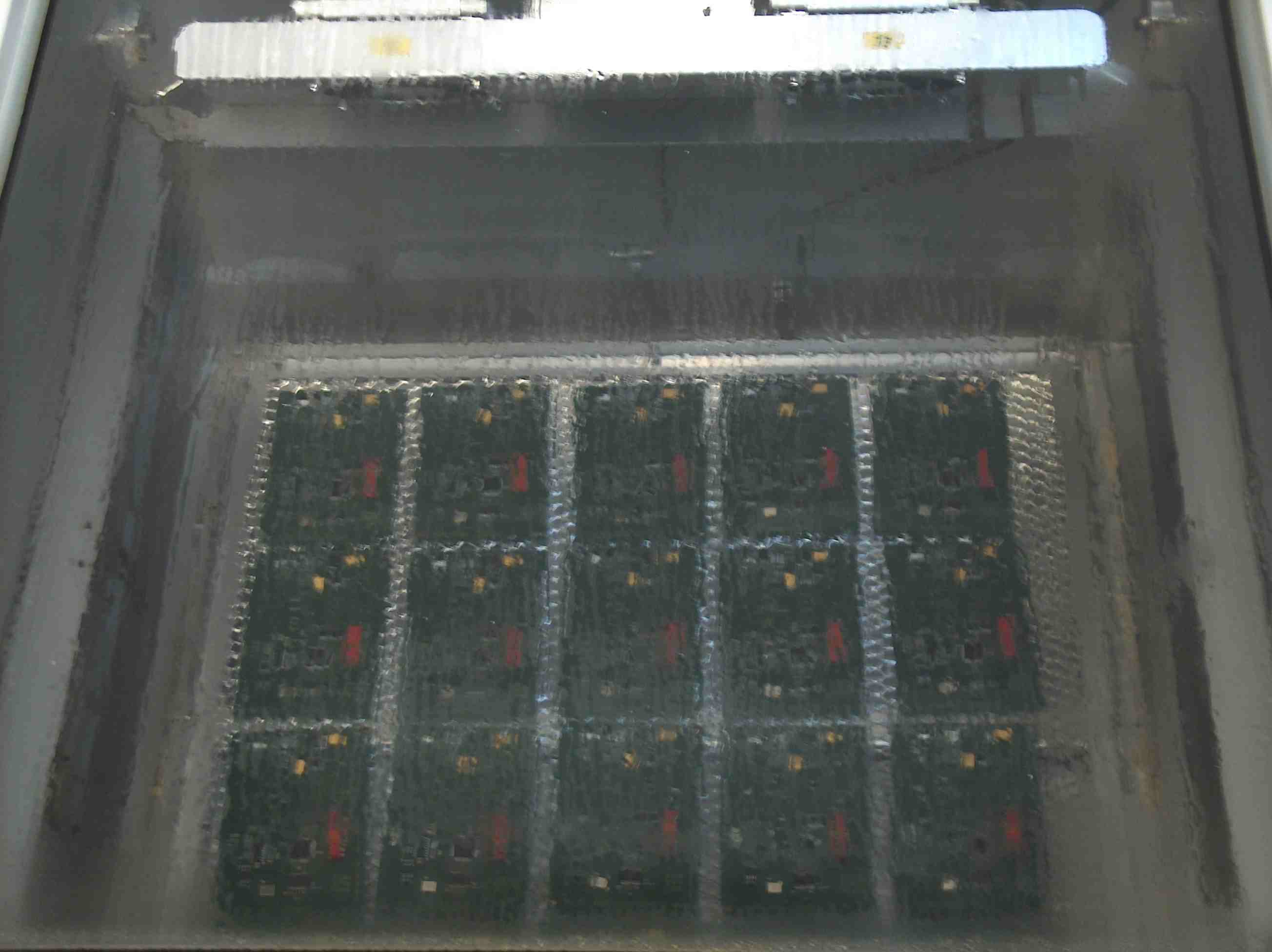

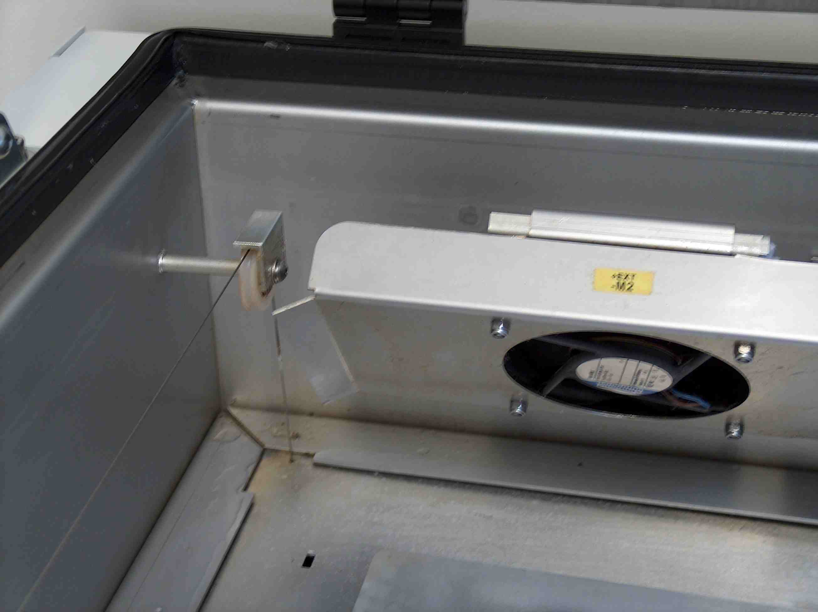

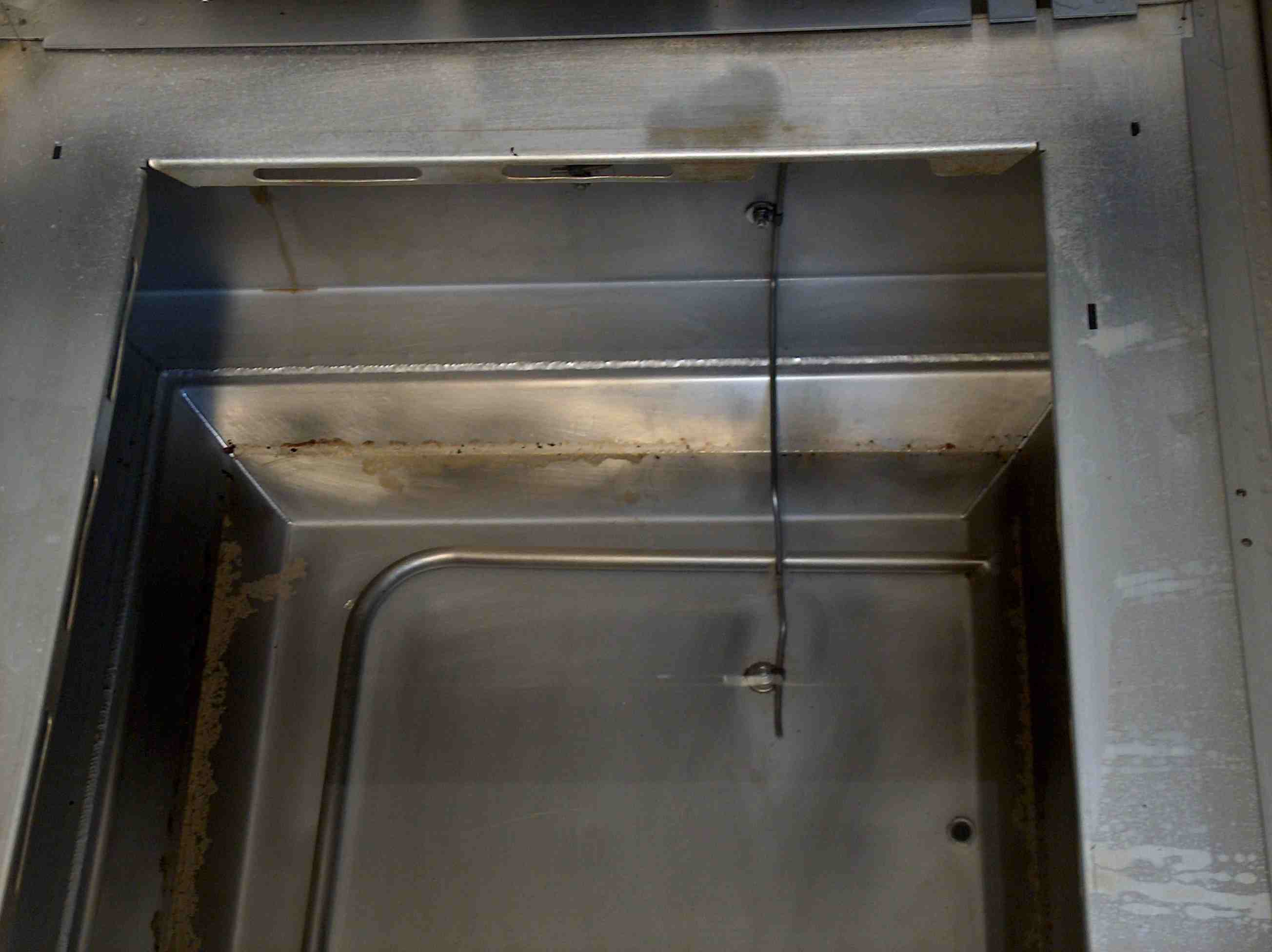

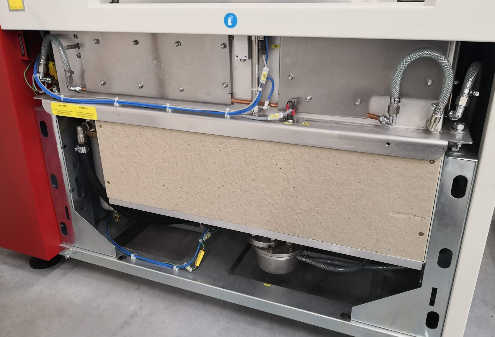

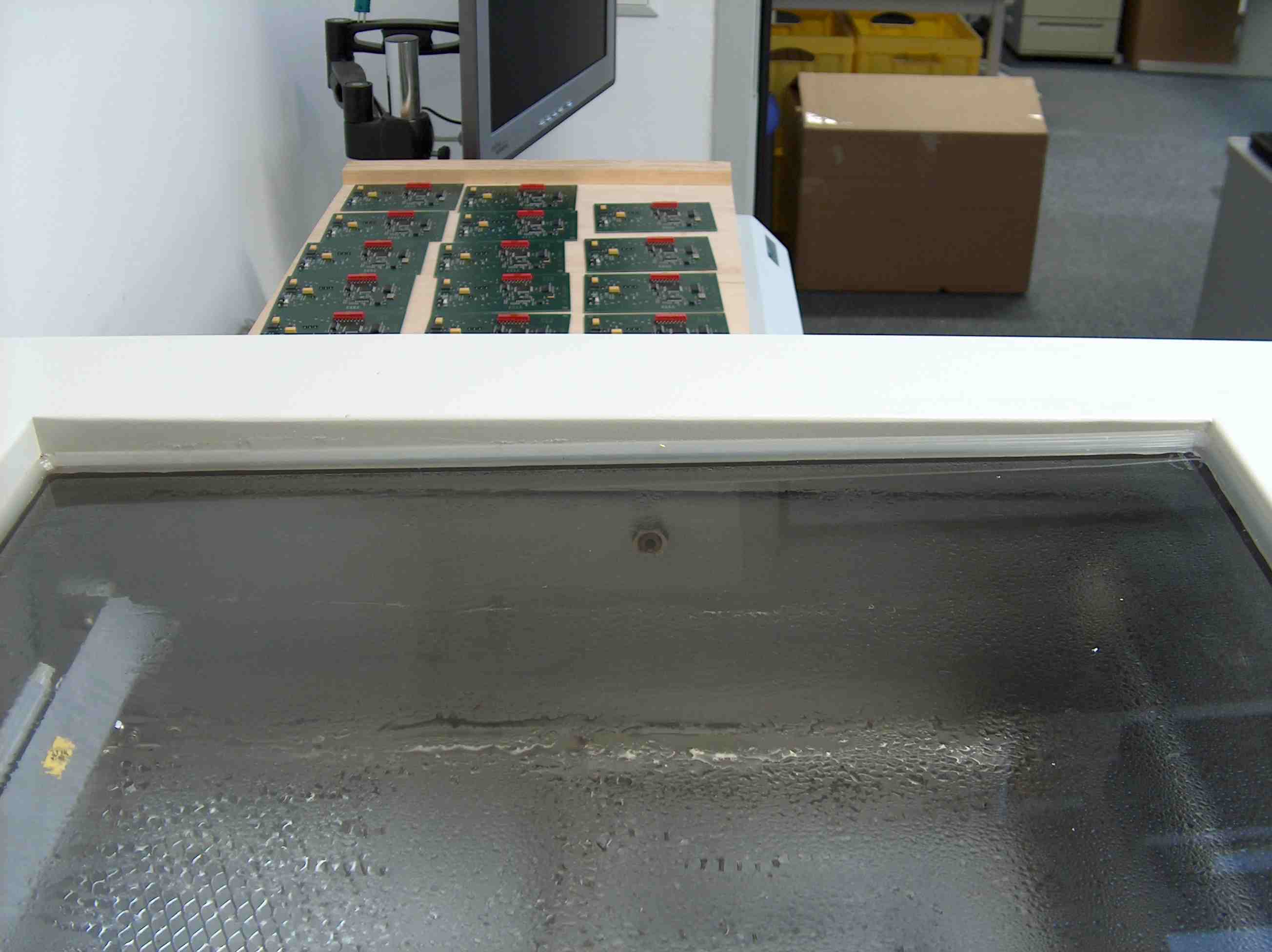

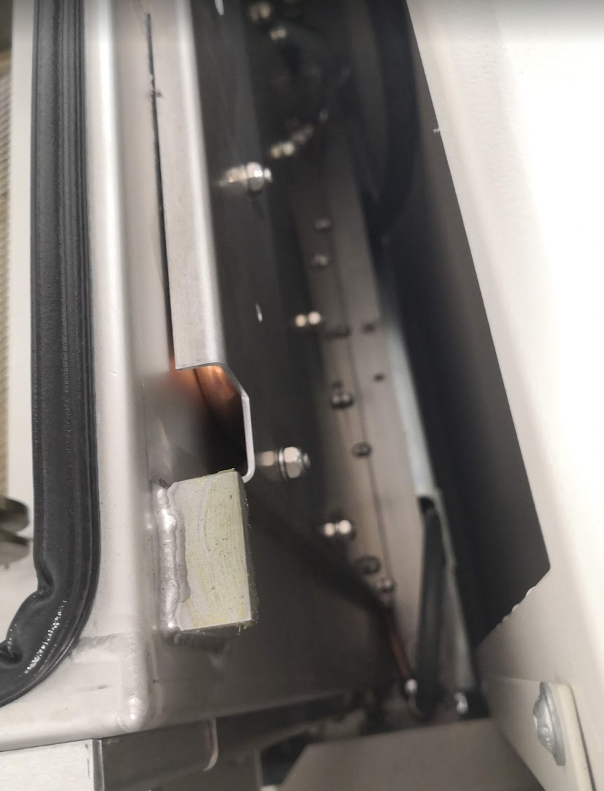

Hier ein paar Impressionen von der VP450.

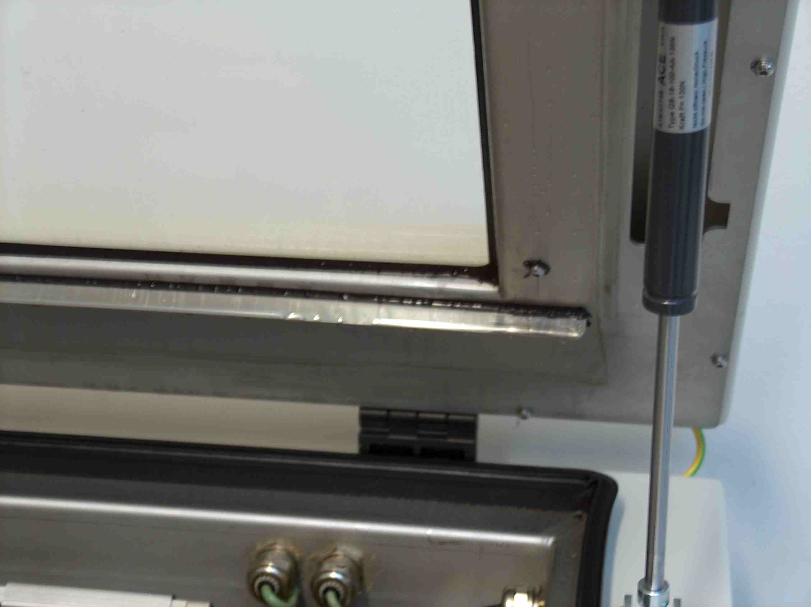

Hier ist das Kondensat am Deckel zu bewundern. Die Maschine ist bereits
vier Tage im kalten Zustand. Das Bild mit dem Galden zeigt den Dreck,
der sich bereits kurz nach der Reinigung langsam wieder einbrennen will.

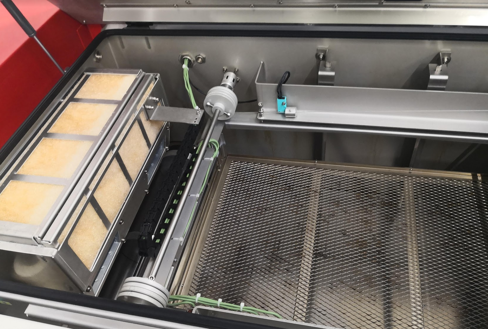

Das Rohr auf dem Boden ist mitnichten eine Heizschlange, sondern Teil
des Kühlsystems.
Hier wird nach dem Lötabbruch Kühlmittel durchgepumpt, um die Dampfwolke
zum Einsturz zu bringen.
Der Block mit der Heizung ist von unten am Topf festgespannt.
Der Lift wird über eine schlichte und idiotensichere Seilzugmechanik
betätigt; Gleichstrommotor mit Endlagenschaltern.

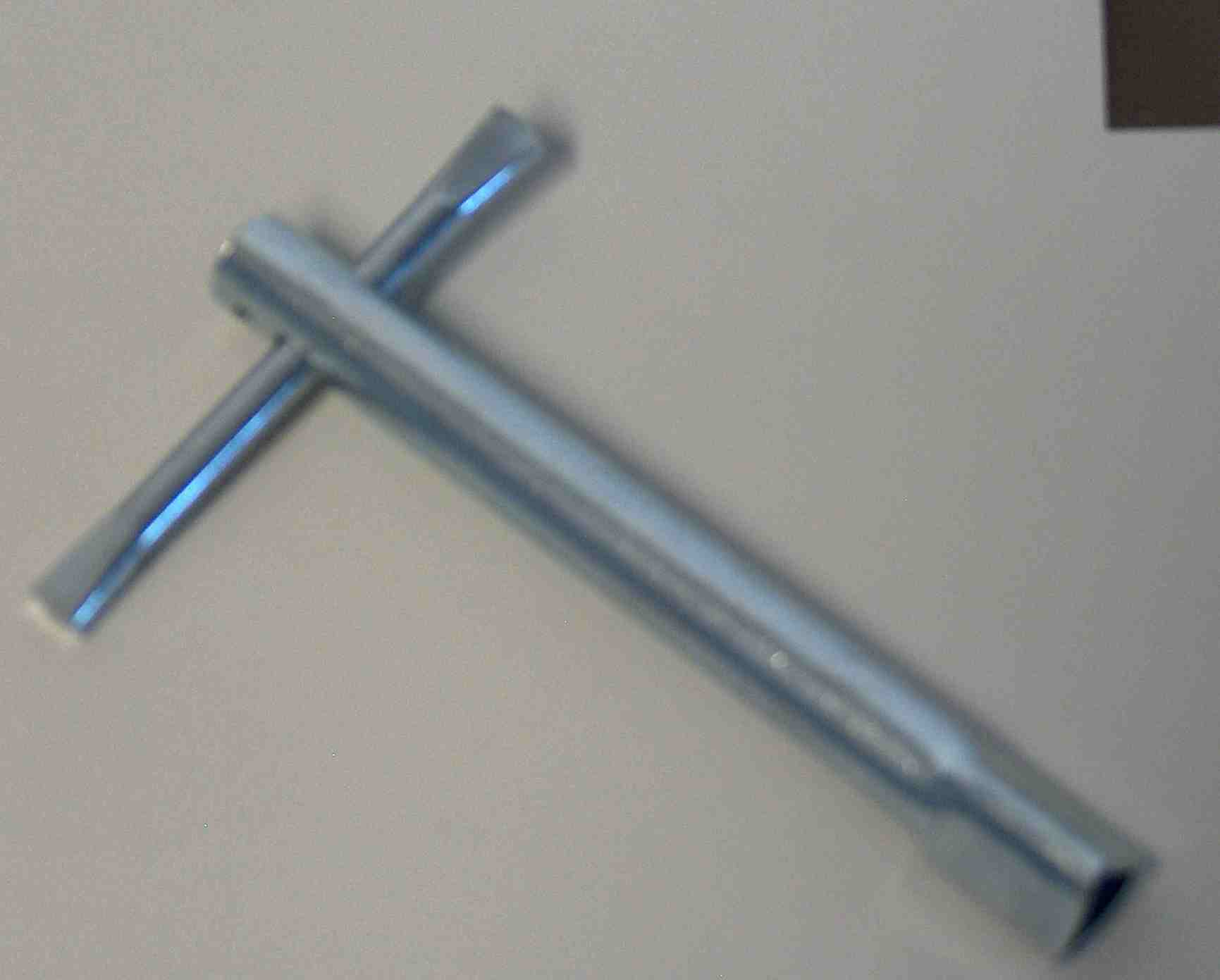

Der Dreikantschlüssel ist für die Notentriegelung der magnetischen
Deckelsperre. Die Notentriegelung ist für Laien ohne detaillierte
Maschinenkenntnis nicht erreichbar, da sonst jeder Depp in die
Dampfwolke fassen würde.
Und ja, die Maschine hat selbstverständlich noch eine autonom wirkende
Übertemperatursicherung.
von Max G. (l0wside) Benutzerseite
Heizstab ist tatsächlich Mist. Geheizt werden muss der (flache) Boden,
damit die beheizte Fläche mit Sicherheit immer mit Galden bedeckt ist.
Warum mit Induktion geheizt werden soll, erschließt sich mir nicht,
Widerstandsheizung tut´s genauso. Muss halt 250°C können. Im
Gastrobereich sollte es da das ein oder andere geben.
Die Kühlschlange auf dem Boden der Asscon sieht sinnvoll aus...aber
damit wird es schon wieder aufwändig, weil man bei wenigstens zwei
Kühlkreisläufen ist. Einen am gewünschten oberen Ende der Dampfwolke
braucht es ja ohnehin, um dort eine gezielte Kondensation zu erreichen.
Damit braucht man dann auch keinen dampfdichten Deckel mehr, oder sehe
ich das falsch?
> ich das falsch?
Das siehst du zumindest für die VP450 falsch. Es muss beides gemacht
werden:
oben kühlen und zuätzlich einen dampfdichten Deckel drauf. Wiviel
Kondensat trotzdem noch ganz oben landet, kannst du auf den Bildchen
besichtigen (das meiste ist bereits abgetropft).

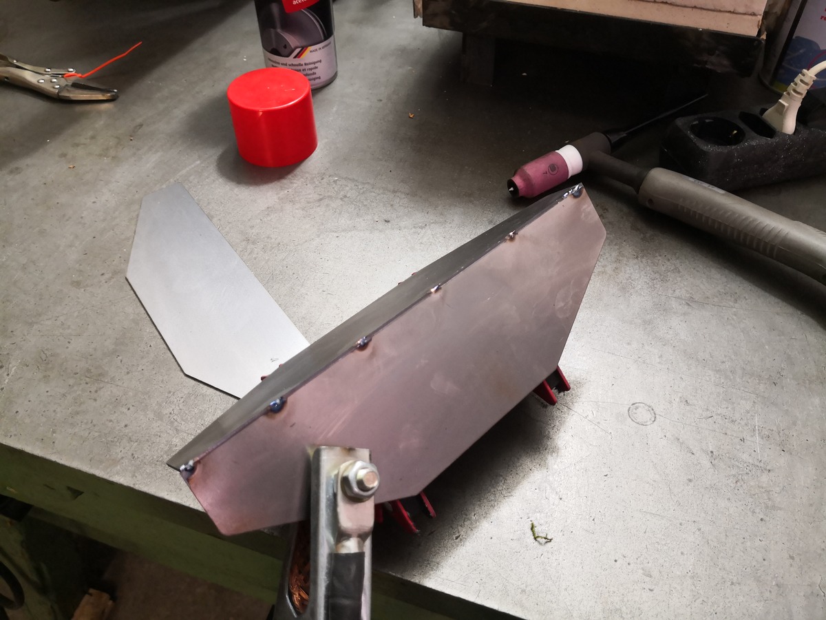

von Jan M. (jansen)
Viele Dank für die ausführlichen Bilder und Detail-Infos! Der Ventilator
oben hängt 'in der Wolke' und kühlt den Innenraum/die Platine? Läuft da
auch Kühlflüssigkeit durch das angeströmte Kühlelement?
Ich hätte nach der Erkenntnis nun eine kleine Galden-Sub-Wanne von
100x80x40mm vorgesehen. Diese fasst dann 230ml. Darüber bei 250x350ml
dann 87ml pro mm. Mit 1kg Galden ist er Wannenboden unten dann 3mm hoch
befüllt. Mit 500g nur die Sub-Wanne.
Beheizt würde der Boden der Galden-Subwane dann mit 4 Heizpatronen á
~200W - weil ich die gerade noch übrig habe. Ebenso
Hochtemperaturisolation von meiner Gas-Esse.

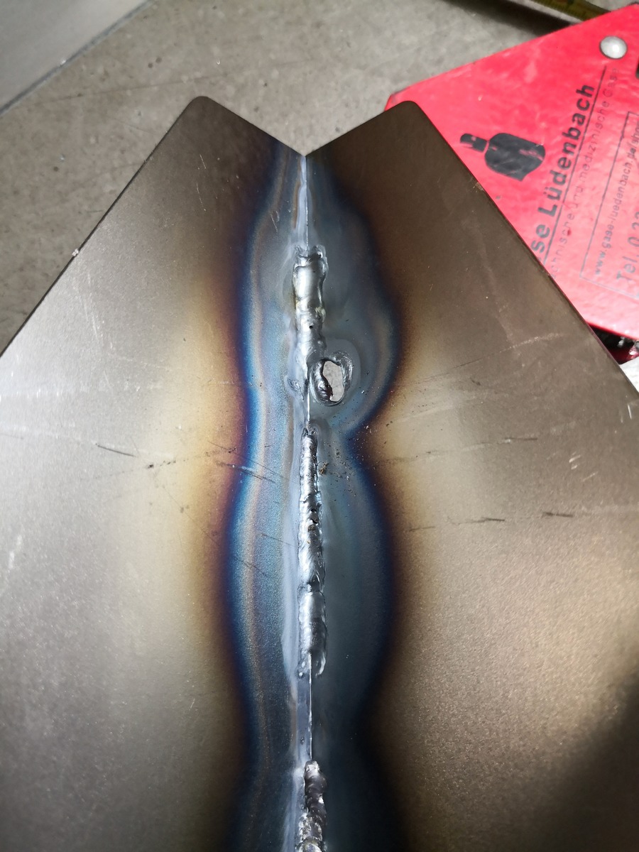

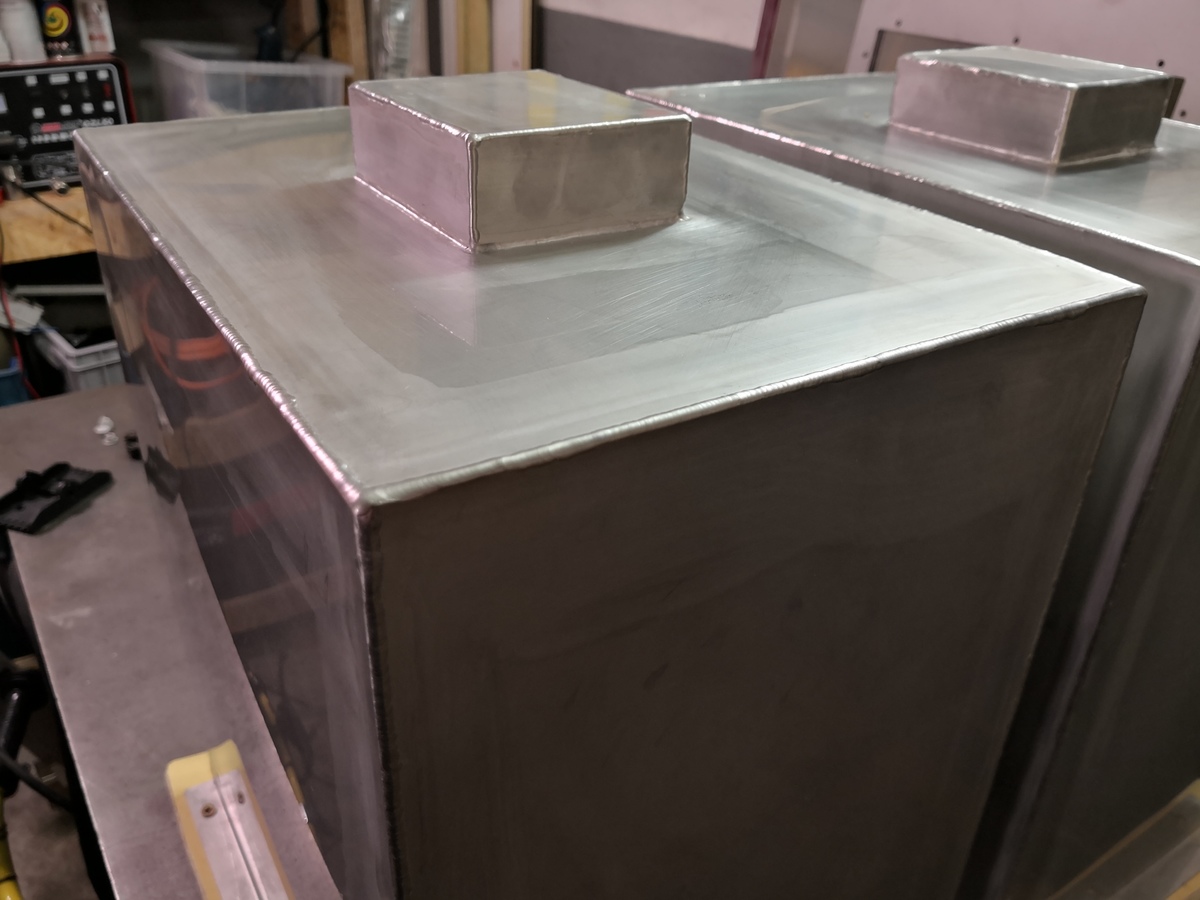

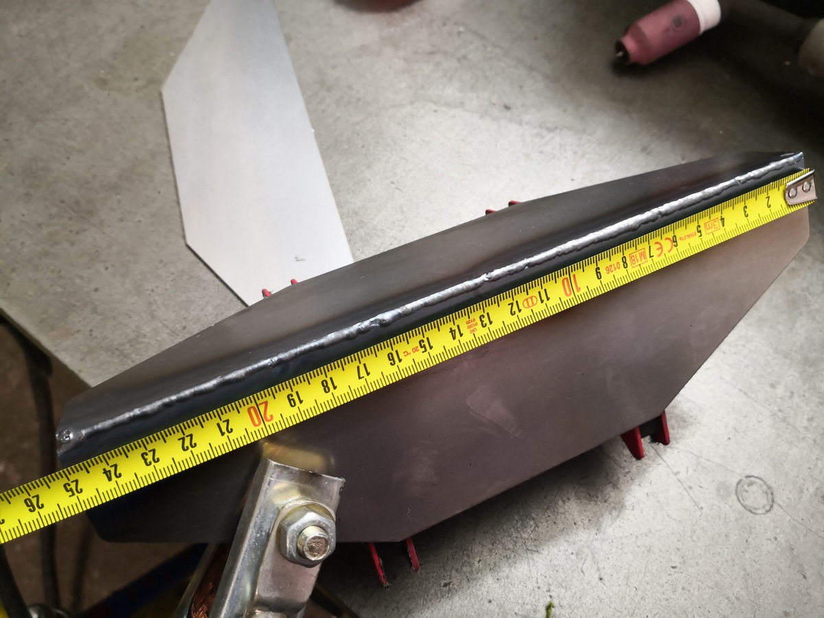

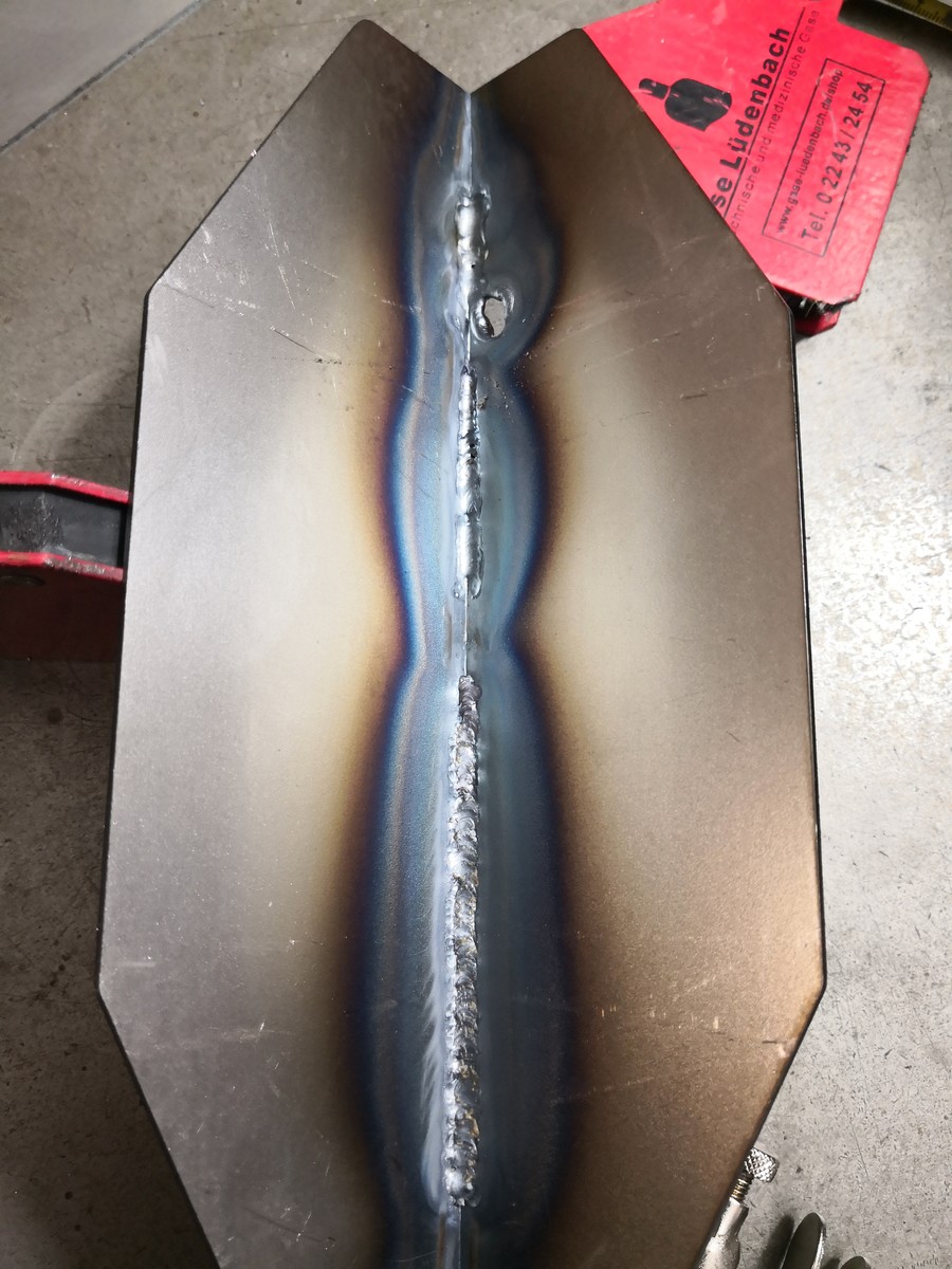

Habe mal eine konkrete Wanne ohne Abkantungen konstruiert, bei der dann
allen Kanten verschweißt werden müssen. Am Ende muss man dann eben
~40€/Std für den Schweißer gegen die Differenz der Teilekosten rechnen.
Da ich gerade ohnehin Laserteile bestellt habe, bekomme ich in zwei
Wochen einen Wannensatz, den ich dann als Prototyp
aufbauen/Wig-Schweißen werde. Bis dahin übe ich nochmal das Verlaufen
lassen von Kante, damit ich kein Loch rein brenne und komme eurer
Forderung nach, etwas 'in der Hand zu halten' ;)
> Ist das viele Kondensat am Deckel wirklich Galden oder Luftfeuchtigkeit?
Es ist zweifelsfrei Galden. Erkennbar an der leicht öligen
Beschaffenheit.
Wenn du es an den Fingern hast, trocknet es nur sehr langsam ab, es
dauert mindestens 5 min für einen dünnen Film.
Galden kann übrigens kein Wasser aufnehmen.
Luftfeuchtigkeit kann keine in den Topf reinkommen, da der Deckel außer
für Beschicken und Entnahme geschlossen bleibt. Die normale Luftfeuchte
hier in Ostberlin liegt um die 30%. Da kommt es bei Raumtemperaturen und
darüber zu keiner Kondenswasserbildung.

> Der Ventilator oben hängt 'in der Wolke' und kühlt den Innenraum/die
> Platine?
Ja und nein, Erhängt in den oberen Resten der Wolke. Die Außenwandunghen
des Topfes werden ab einer Höhe von ca 15 cm insgesamt vom Kühlmittel
umströmt.
>Läuft da auch Kühlflüssigkeit durch das angeströmte Kühlelement?
Die Lüfter saugen die kältere Luft von der Außenwand an und blasen sie
quer über die Leiterplatten. Deshalb die Filtermatten in Richtung
Behälterwand um die Lüfter mehr oder weniger sauberzuhalten.

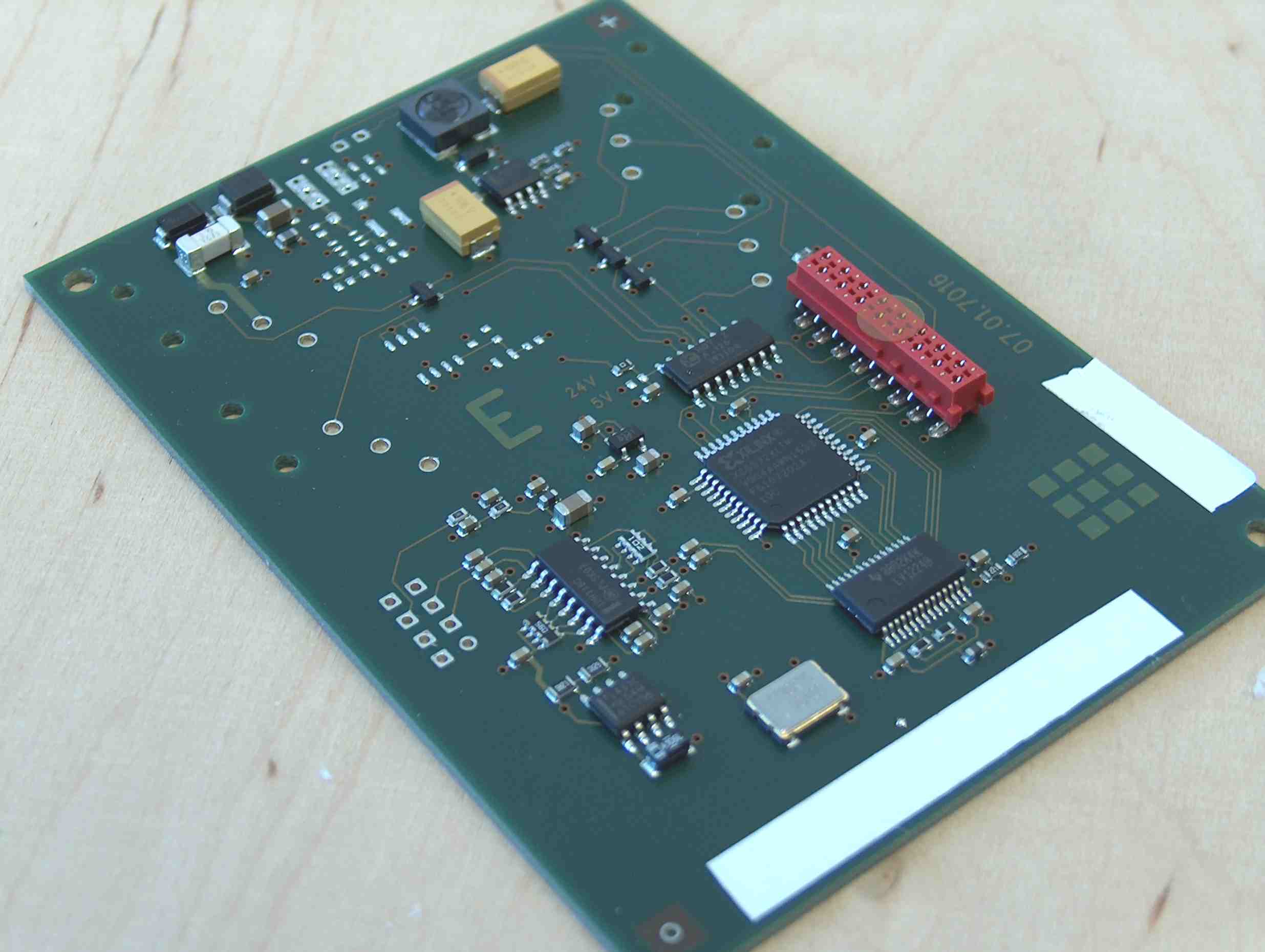

Hier noch die versprochenen Bilder zum Druckausgleich mit Filter.
Die runden Teile gehören in den Druckausgleich, die rechteckigen zur
Ansaugseite der Lüfter.
Die rote Einfärbung ist auf das Verlöten von MicroPart-Steckverbindern
der Firma MPE Garry zurückzuführen. Da saßen die Farbstoffmolekühle wohl
etwas zu locker im Plastik.

Und das passiert auf den Leiterplatten - alles klaro?
> Die SV260 macht übrigens die Schritte Vorheizen und Löten, Abkühlen und
> Abdampfen. Macht das die Asscon auch?
Siehe Bildchen. Das ist bereits der n-te Zyklus. Wenn die Temperatur auf
50 °C steht, wurde der Lift abgesenkt und sofort losgeheizt.
Nach dem Punkt für den Lötabbruch wird noch 30 s nachgeheizt, dann wird
der Lift zum Abdampfen etwas angehoben, verweilt dort ca 5 s, wird
weiter angehoben und dampft dann weiter ab (30 s). Danach fährt er in
die obere Endstellung und es wird ca 3 min gekühlt. Dann wird die
Deckelverriegelung freigegeben und die Baugruppen können entnommen
werden (Knick bei 13.15 Uhr/Öffnung des Deckels). Handschuhe sind
dringend anzuraten, ca 120 °C.

von Jan M. (jansen)
Jetzt wollte ich schonmal schauen, wie es sich mit dem Dünnblech
arbeiten lässt. Wig - 50A - Fazit:
Verlaufen lassen von außen - ziemlich easy.
Die Kehlnaht innen ist da schon schwieriger. Hatte erst die Nadel zu
weit drin und habe die Flamme nicht richtig positioniert bekommen. - - >
Loch
In der Mitte: verlaufen lassen ohne Zusatzwerkstoff.
Unten: mit Zusatzwerkstoff, aber glaube ein bisschen zu wenig Power.
Für den ersten Prototypen sollte das Verlaufen lassen von außen aber
ausreichen.
Werde bis dahin jeden Abend ein paar Bleche üben. Sonst muss ich für das
WIG-Gerät auch noch eine Nettonutzungszeit vs
Anschaffungskosten-Rechnung aufmachen ;)
von 🍅🍅 🍅. (tomate)
Ui, da sollte man glaub besser noch ein bischen üben.
Fusspedal hilft gegen verkrampfte Finger, reingebrannte Löcher und man
kann einfach den Strom wegnehmen, wenn man mal wieder den Fülldraht
nachgreifen muss. Schweisst sich also viel weniger stressig und
hektisch.
Die DC-Pulsfunktion gibt einen schmaleren Lichtbogen, den man besser
kontrollieren kann.

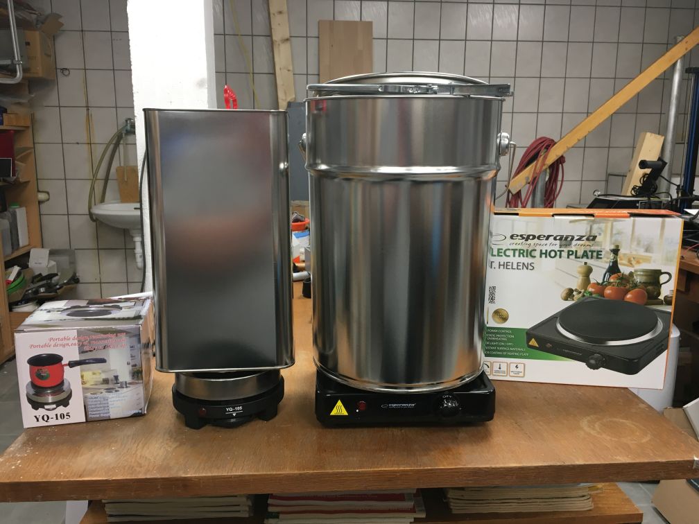

In meinem Artikel hatte ich ein YT Video verlinkt wo ein Ölkanister
benutzt wurde, das sah auch gut aus. Ich habe jetzt eckige Leerkanister
5L und einen runden 12 L bestellt. Die sind aus Weissblech, also
verzinntem Stahlblech. Das Zinn wird bei 230 °C auch wieder flüssig,
aber das geht hoffentlich trotzdem. Alternativ hätte ich noch einen 5L
Speiseölkanister, aber ich vermute die sind beschichtet und das wird
übel stinken? 5L Bierfässer wären auch gut, schon vor der Verarbeitung,
aber die sind sicher auch beschichtet.
Dazu eine kleine Kochplatte, eine billige Campingversion mit 1000 W und
eine Miniplatte mit 500 W habe ich noch bestellt. Mal sehen wie heiss
die werden, die Regelungen sind ja meist mit Bimetal und haben eine
grosse Hysterese, das wird wohl auch zu verbessern sein. Die 500 W Halos
wie in dem Video bekommt man auch noch bei eBay für kleines Geld, falls
die Herdplatten nicht taugen.

von Jan M. (jansen)
Um die 1.000€ mal zu relativieren:
Wenn ich die Wanne + das obere Blech 5x bestelle, komme ich auf 430€
netto gesamt. Also 86,- pro Stück. Lasst den Schweißer mal 2 Stunden
daran arbeiten: + 80,-
Sind 166,- netto für die Wanne.
Mit Seiten-Bodenblechen ~230,-
20,- Versand,
75,- Handlings&Konstruktions-Fee
Würde ich also für ~385,-€ inkl MwSt abgeben.
Was kommt dann noch?
40,- ESG-GlasDeckel
60,- Heizelemente
20,- Keramik-Faser-Matte
WaKü:
150,- Laser-Chiller
150,- Kühlelemente + Schläuche
LuKü:
60.- Lüfter
40,- Kühlkörper
200,- dies und das (Scharniere, Steuerung, Schrittmotoren, Aluprofile,
Dichtunge, )
150,- Galden
Ich habe viele Teile schon in der Garage liegen. Sehr viel mehr wird es
nicht werden. Damit es weniger wird, muss man wieder Abstriche machen
oder eben 'schlauer' einkaufen ;)
Werde meine Proto-Wanne auch direkt beim Schweißer machen lassen.

Ich weiß nicht ob die passiven CW3000 ausreichend wären, dachte da eher
an Richting CW5000 welche aktiv kühlen.
Hier noch einige Bilder dem geneigten Publikum zur Ansicht.
Wie das alles in einem daungeseitzen Lötfass aussehen wird, kann ich
nicht voraussagen.
Das Deckelfenster ist mit voller Absicht nach hinten abfallend
eingebaut.
Wenn der Lift oben ist, teilt er das Fass in zwei Kammer und verschließt
mit seinem Bodenblech den Dampfbereich, damit das Galden bei Be- und
Entladen nicht entfleuchen kann. Arbeitsschutz gegen Verbrennungen.
Abdampfen: hier ist der Lift auf halber Höhe.
Kühlen: der Lift ist am oberen Anschlag.
von Jan M. (jansen)
Besten Dank. Ich würde dem guten Stück ja gerne noch ein bisschen weiter
unter den Rock schauen.. Der Aufbau der Kammer selbst ist klar.
Ist die Wanne da eigentlich V2A? Habe mal aufgeschnappt, dass die
größeren Geräte wegen der Temperaturzyklen Probleme mit den
Schweißnähten haben können und daher teils Titanwannen verbaut werden.
Also der 3000er bläßt aktiv ein Kupferrohr an. Werde am Wochenende mal
überschlagen wie da die Wärmeströme sind und was man als Kühlleistung
benötigt.
von Johannes S. (Gast)
bei mir ist einiges angekommen, der 5L Kanister und der 12L Hobbock
sowie die Heizplatten.
Der 5L Kanister ist mit 16 x 12 cm² wirklich etwas klein in der Fläche,
den hatte ich gewählt weil dann die Galden Menge auch sehr klein wäre.
Im 5L Kanister habe ich zum Test mal Wasser gekocht, das geht mit der
kleinen Platte. Der Boden vom Kanister ist aber nicht ganz plan, das
steht zu wackelig. Und der ganze Kanister wird dann sehr heiß, das
Weissbleich leitet die Wärme sehr gut.
Die Temperaturregelung der kleinen Platte funktioniert recht gut, die
Gussplatte speichert die Wärme allerdings, zum schnellen Abkühlen nicht
gut.
Der 12L Pott ist dann doch mein Favorit, der hat einen Durchmesser von
ca. 230 mm. Mit den 500 g, der Packungsgrösse die Beta-Layout liefert,
sind das knapp 7 mm Füllhöhe. Reicht das? Der Boden muss ja immer
bedeckt bleiben damit der nicht zu heiß wird. Auf welches Volumen dehnt
sich das Galden im gasförmigen Zustand aus, kann man das berechnen
wieviel da in Dampf verwandelt werden soll?
Zur Kühlung:
Dazu möchte ich eine Kühlschlange aus weichem 8 mm Kupferrohr (gibts bei
Hornbach) biegen. Innen ist effektiver, aussen lässt im Innenraum mehr
Platz. Das Kupfer müsste sich mit dem Weissbleich verlöten lassen, dann
wäre eine Wärmekopplung gegeben. Wie ist die Kühlung in der
Edelstahlwanne geplant?
Der CW3000 scheint ja nicht sehr effektiv zu sein, ich habe noch eine
Aquarienpumpe und könnte mir damit einen Kühlkreis mit einer Wanne voll
Wasser machen.
Hoffe es ist ok das ich jetzt doch in diesem Thread poste, damit bleibt
der auch aktiver und es finden sich mehr Mitstreiter für Jans
Profilösung.
Hier noch einige Klärungen, Erklärungsversuche, Nörgeleien und
Sonstiges.
Ob es V2A (heißt heute sowieso anders) ist, kann ich nicht sagen. Es ist
aber irgendeine Sorte Edelstahl. Bei diesen Temperaturen und diesen
geringen Abmessungen dürfte es mit einigermaßen sachgerecht ausgeführten
Nähten keine Probleme geben. Titan ist es definitiv nicht. Für Baul
Baumann: ja, ich weiß, wie Titan aussieht!

von Jan M. (jansen)
Kurzes Statusupdate:
Nächste Woche sind die ersten zwei Wannen für die Erprobungsmaschinen
fertig.
von Jan M. (jansen)
So, zwei Wannen sind vom Schweißer gekommen. Habe grade mal kurz die
ersten Baugruppen angehalten. In zwei Wochen geht es dann mit der
Montage los.
Schick. Sag mal die Innenmaße LBH an; nur so aus Interesse.
von Jan M. (jansen)
350 breit
250 tief
400 hoch

Das sieht ja schon sehr professionell aus. Für meine einfach Lösung im
20 L Blecheimer habe ich bis jetzt einen Lift mit Schrittmotor und
Seilzug (dünner Angel-Stahldraht) gebaut. Und ich arbeite noch am
Controller und der Temperaturmessung. Dafür habe ich eine Platine mit 4x
MAX31865 für 4x PT1000 entworfen. Die ist bei Elecrow gefertigt worden
und jetzt in der Post, wenn die funktioniert kann ich bei Interesse 2
Leerplatinen abgeben.
Einen PT1000 habe ich gerade über ein 5€ China Modul mit dem Max
angeschlossen, funktioniert sehr gut. Nur welche Kabel kann man nehmen
wenn der Sensor in der Wolke hängt? Normaler Silikonschlauch ist bis
200°C angegeben, darüber dürfte der auch matschig werden? Oder den
Sensor an starrem Kupfer/Silberdraht hängen lassen? Der PT1000 selber
ist sehr klein, dieser hier:
https://www.reichelt.de/platin-temperatur-sensor-kl-b-1000-ohm-m-222-b-pt1000-p151228.html?&trstct=pos_1
> Nur welche Kabel kann man nehmen wenn der Sensor in der Wolke hängt?
Niemand hängt den Sensor in die Wolke.
Bei mir ist das so gelöst, dass dieser Sensor sich innen an der
Behälterwandung befindet und zwar knapp unterhalb der Kühlzone. Wenn das
Lot bei 217 °C anfängt aufzuschmelzen, zeigt dieser Sensor eine
Temperatur von 100 °C an.
Die Transformierung der Lötttemperatur hat mich anfangs etwas
überrascht.
Aber nach kurzem Nachdenken ging es dann.

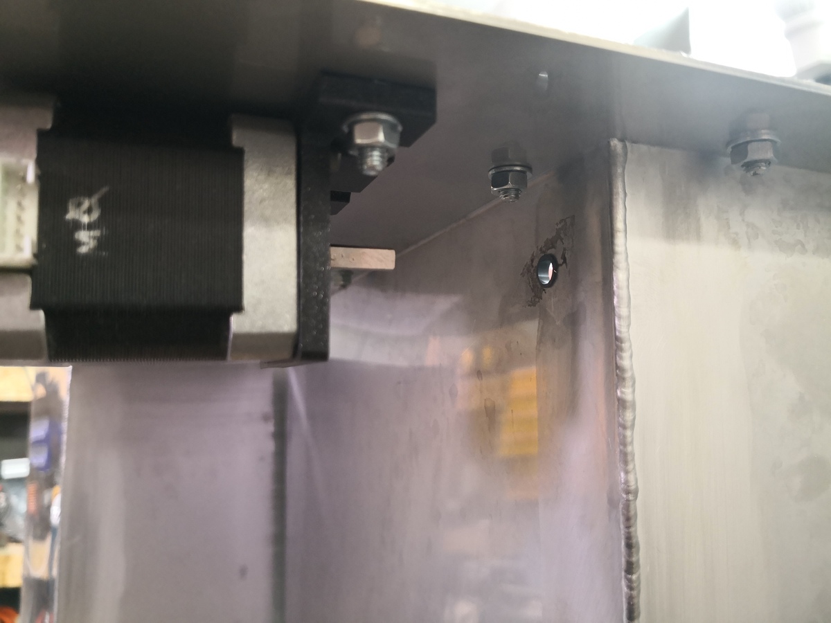

von Jan M. (jansen)
Grade die Heizblöcke vom Fräser geholt.
4x 200W und Kühlrippen für einen 80mm Lüfter.
Die zwei Bohrungen sind für den Temperaturfühler. 1x Regelung, 1x
Sicherheitsabschaltung.
Der Lüfter soll die Zeit von 250 auf 180C verkürzen, damit nach
Prozessende nichts nachdampft.
Eine kleine Platine mit MAX32855 für ein K-element  und ein paar Relais
baue ich die Tage auf. Die Feiertage können kommmen.
Die Seitenplatten kommen am Wochenende ran.

Was für ein albernes Projekt! Total unüberlegt und teuer. Sieht ja dank
extern gefertigten Teilen super aus, aber versagt schon bei der Planung.
Das Ding ist Lichtjahre von einem sinnvollen und effizienten Aufbau
entfernt.
Sehe ich es richtig, daß nicht mal ein Deckel vorgesehen ist? Das ist
doch die totale Galden-Schleuder...
Wie kann man nur den Boden der Wanne flach machen? Da schwimmt doch
mindestens 1/2l Galden völlig ungenutzt herum.
Die Kühlrippen dort bei den Heizstäben sind auch ein schlechter Witz. Da
kühlt die Wanne selbst noch 3x stärker.
Das Teil kann man so wie es ist der Entsorgung zuführen. Das wird dem TO
irgendwann auch klar werden. Hoffentlich nicht erst, nachdem er 10Kg
Galden sinnlos verpulvert hat.
> M6 V4A-Mutter anschweißen, Sensor eindichten - sollte das Problem lösen:
Loch bohren, abdichten - wer es mag.
Bolzen anschweißen und Mantelthermoelement mit einer Schelle
anschrauben. Die Leitung kann dann weit oben durch den Topf geführt
werden. Das Rohr des Thermoelementes kann übrigens auch gebogen werden.
https://www.sensorshop24.de/temperaturfuehler/mantelthermoelemente/mantelthermoelement-typ-k-bis-1200-c-mit-silikonkabel-stecker/
Der Einwand scheint berechtigt zu sein. Mit Luftkühlung dürfte es an
dieser Stelle sehr knapp werden, da Luft keine große Transportkapazität
für die Wärme hat.
Das bei mir herumstehende Gerät hat an dieser Stelle nicht umsonst eine
Wasserkühlung. Die VP 310 (ex. Quicky) nutzt ebenfalls Wasser zur
Kühlung.
von Herr, wirf Hirn! (Gast)
> für die Wärme hat.
Es wird gar nicht erst großartig Wärme an die Luft abgegeben. Die Rippen
sind viel zu dick. Diese "Lüfterkühlkörper" haben vielleicht 200cm² oder
sowas. Kann er wegschmeißen. Wird er aber nicht, sondern jahrelang damit
rumärgern.
Und so läuft der ganze Aufbau. Der TO hat irgendwo was gesehen, und baut
es nach. Leider ohne Verständnis von der Sache. Das steht eigentlich
schon bei fast allen Leuten fest, die vorab eine tolle 3D-Animation
machen. Einfach lächerlich, jedenfalls bei so einem einfachen Aufbau.
Nichts gegen ein paar Vorab-Skizzen, aber hier sieht man schon, es soll
vor allem schick aussehen. Das kann sogar so weit gehen, daß man derart
stolz auf sein Werk ist, daß man es am Ende trotz übler Mankos benutzt.
Des Menschen Wille ist sein Himmelreich...
Ein einfacher Topf mit recht dicht schließendem Deckel macht es besser,
als dieses Konstrukt. Das wissen viele, die genau so im Dampf löten.
Nein, ist selbstverständlich vorgesehen.
Was ist denn groß anders als bei der VP310?
Diese Rippe kühlen auch nicht die Wanne, sondern sind für Versuche
vorgesehen. Überprüft werden soll folgende Hypothese:

von Jan M. (jansen)
Habe die letzten Wochen wenig Zeit für das Projekt gehabt.
Das mit dem Heizblock war aber nix: Habe mit 10% PWM bei 200°C
abgeschaltet und wegen der Masse ist er noch hoch auf über 400°C - was
dann das Lebensende der Temperaturfühlers war.
Lasse gerade ein Mikanit-Element für die Größe fertigen, mit eingebautem
K-Element und Übertemperaturabschaltung bei 250°C. Ist einbaufertig auch
günstiger als der Alu-Block. Lieferzeit ca. 4 Wochen.
Ich habe mal einer VP800 unter den Rock geschaut um zu sehen wie die
großen Buben es denn so machen. Bilder hängen an.
Die Kupferleitung als Kühlung mit ein paar Schweißbolzen anzuklemmmen
gefällt mir gut. Werde ich wohl übernehmen.
Die festen Isolationsplatten ebenfalls. Ich habe einen Tank mit
Keramikwolle Isoliert, dass ist aber eine ziemliche Fummelei.

Control board is already done (might need another spin if more features
are needed):
Cortex-M4 CPU, 200 MHz
32 MB SDRAM, 128 MB Flash for embedded diskdrive
6 x PT100 inpus (3 wire)
4 x digital/PWM outputs (6A/24V each),
4 x analog inputs (0..24V) for misc stuff
1 x H bridge (max 6A) for lift motor
1 x Encoder input for worm drive
1 x 10/100 MBit Ethernet
