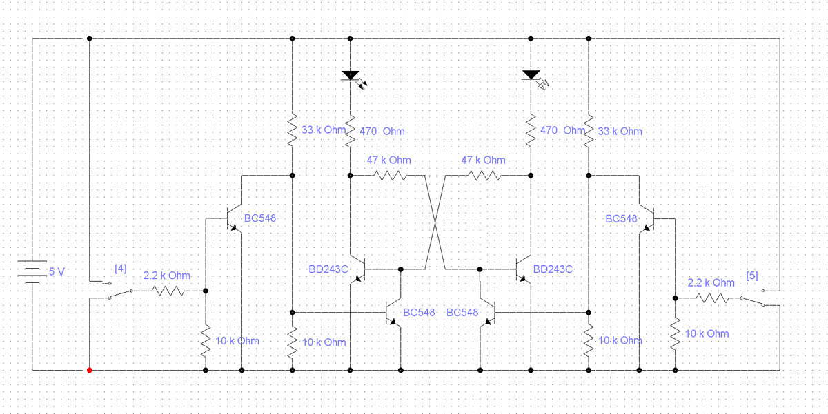

Vorab: Ich bin neu im Forum und habe nach bestem Wissen auch
recherchiert aber nichts Konkretes gefunden deshalb hier mein
Hilfeschrei.
Mit dieser Schaltung möchte ich einen Elektromagneten ein - ausschalten
der 32V –ca. 1,5A verbraucht. Die Schalter 4 u. 5 sind eigentlich
Sensoren deren Ausgang bei Aktiv 5V beträgt.
Mit einem Relais möchte ich nicht realisieren weil der Schalt-Zyklus in
mehreren hundert Schaltungen pro min. liegt.
Ich würde es gerne mit einem Transistor lösen; ist es möglich, wenn ja
wie kann ich es abgreife und realisiere, gibt es andere Lösungsweg.
Ich bedanke mich jetzt schon für die Lösungen.
mfg
Isler
#4711085
Ich würde als erstes statt der Transistorschaltung ein Logik-IC
z.B. aus der 4000er Reihe verwenden. Dieses IC kann dann einen
Logiklevel-FET treiben. Freilaufdioden nicht vergessen, sonst ist
der FET nach dem ersten Ausschalten kaputt.

OP #4711903
Zuerst danke für die schnellen Antworten „Harald Wilhelms“ und
„Manfred“.
Mit IC’s kenne ich mich nicht aus deshalb würde ich zuerst gerne bei
dieser Analogen-Schaltung bleiben.
Ein ist mit „LogicLevel-FET“  „MOSFET“ gemeint wenn ja geht es in die
richtige Richtung.
Wie und wo würde der man es abgreifen können.
Grüße
#4712197
Dann solltest Du die Betreibsspannungvon 5 auf 15 V erhöhen, dazu mußt
Du dann auch die Widerstände anpassen - aber da alles Deien
anaolgschaltugn bleibt, sollte das ja keien Problem darstellen.
> richtige Richtung.
Ein FET Typ BUZ21 o.ä tut es für Deine 32V 1.5 A Anwendung voll und
ganz.
OP #4712845
Also wenn ich es richtig verstanden habe könnte ich meine Schaltung mit
diesem MOSFET BUZ21 Schaltung ergänzen.
Die Betriebsspannung auf 15V bekomme ich hin, so wie die Schaltung ist
habe ich mit 12V versucht, keine Probleme.
Meine Letzte Frage ist von wo könnte ich „Ue“ abgreifen
Danke für eure Hilfen
Grüße
#4712900
An den Kollektoren des BD243. An welchen, musst Du
ausprobieren. Falls diese Schaltung nicht funktionieren
sollte, würde ich Dir aber doch empfehlen, auf ein
Flipflop der Reihe 4000 zurückzugreifen. Die Schaltung
ist dann wesentlich einfacher und betriebssicherer.
#4712978
BD243 hat doch schon ca. 100V und 5A "Vermögen", wozu noch extra
LeistungsMOS-FETs?
Die Schaltung entsprechend abändern.
Wozu die Rückführung über die Leistungstransistoren und nicht direkt ?
Würde mich dem Vorredner anschliessen und lieber auf ICs zurückgreifen
wollen. Abgesehen davon sind sie viel zuverlässiger und preiswerter als
der Aufbau mit diskreten Bauteilen.  TTL ist auch vielleicht etwas
robuster als MOS4000-er
Unverbindlicher Tip:
https://www.conrad.de/de/logik-ic-flip-flop-texas-instruments-sn74ls74an-setzen-voreinstellung-und-ruecksetzen-differenzial-dip-14-169269.html?gclid=CKrq_oT1gc8CFfUV0wodaz8KTQ&insert_kz=VQ&hk=SEM&WT.srch=1&WT.mc_id=google_pla&s_kwcid=AL!222!3!106930971057!!!g!!&ef_id=V9J5HgAAAGrS76On:20160909085558:s
ciao
gustav
P.S.: Könnte es sein, dass es ein "Demonstrationsmodell" darstellen
soll, bei dem ganz bewusst auf ICs verzichtet werden soll?

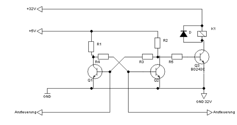

#4713055
so stelle ich mir das im Prinzip vor.
Dabei ist die "Masse" für den Magneten (Emitter des BD243C) möglichst
kurz mit der entsprechenden Spannungsquellen-Masse zu verbinden, damit
es über "Masseschleifen" nicht zum unerwünschten "Kippen" des FF kommt.
(Zur absoluten Symmetrierung müssten dann gegebenenfalls noch die
Widerstände der Gegentransistor-Seite angepasst werden.)
ciao
gustav

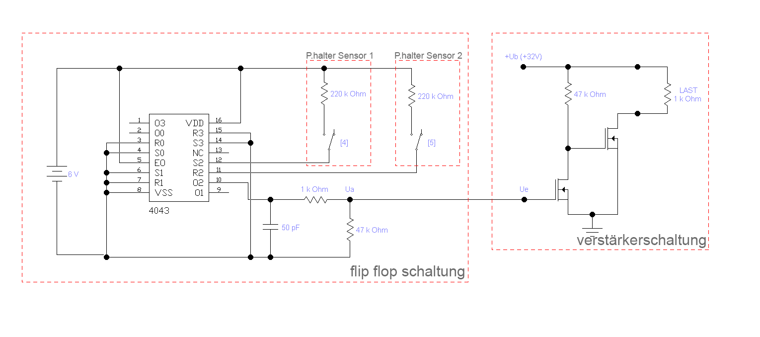

OP #4713129
zuerst danke für die vielen Antworten.
Nein ich habe keine Erfahrung mit 4000-er. Das ganze habe ich auf ein
Simulation–Software aufgebaut, weil mein wissen nur für so viel
ausreicht.
Danke für den Schaltplan aber ich wüsste nicht was ich anstelle des
Relais benutzen sollte und ich habe bei Aktiven Sensoren (Hall-Sensor)
+5V das ginge ja auch nicht (ist für negativ Signal ausgelegt)
Wenn es Vorteile hat würde ich gerne auch mit dem 4000-er versuchen die
Schaltung aufzubauen.
Kannst du mir ein Internet–Seite nennen wo ich mich über die 4000-er
schlau machen kann oder sogar ein bespiel Schaltung gezeigt wird.
Grüße

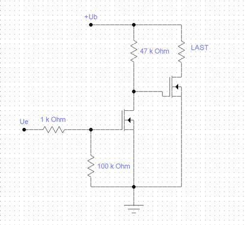

OP #4717813
inzwischen versuche ich seit 4 Tagen herauszufinden wie man mit dem
4000er die Schaltung hinbekommt. Ich bin viele Foren durchgegangen viele
Anleitungen gelesen und habe versucht mit dem Simulator die Schaltung
aufzubauen, leider ohne Erfolg.
Unteranderem war eine Schaltung hier im Forum diskutiert-beschrieben
(Beitrag "IC RS-FlipFlop Schaltung!"  )was nicht funktioniert
hat nur mit der Schaltung unter http://www.elexs.de/schalt3.htm hatte
ich Teilerfolg was aber die ganze Sache wider komplizierter gemacht hat.
Andere Versuche habe ich mit 4043, 4027 und 4013 durchgeführt .
Als Simulator benutze ich die Free-Software „Electronics Workbench -
Version 5.12“
Kann mir jemand sagen woran es liegt das es nicht Funktioniert, ob es am
Simulator liegt oder an mir, wenn es am Simulator legen sollte kann mir
jemand einen besseren empfehlen.
Zur der Frage von Mike J., was es mal sein wird: Es wir ein
Brems-System. Es ist ein Rad wo zwei Hall-Sensoren befestigt werden,
durch diese Möchte ich den Elektor–Magnet ein aus Schalten, wie bei
ABS-Systemen.
Danke und Grüße

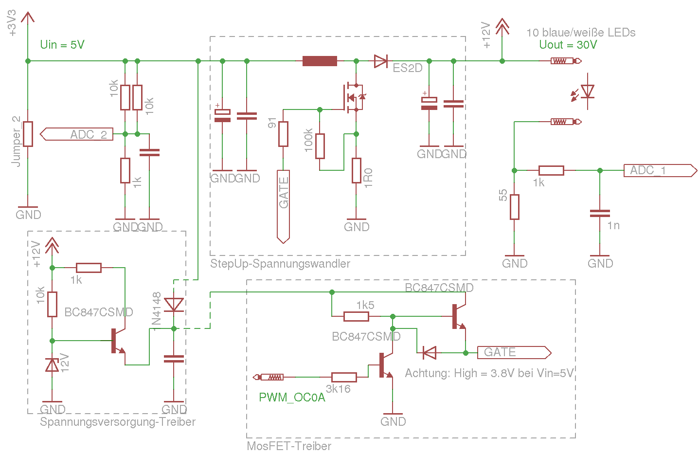

#4717978
Du hast also einen Taster welchen du betätigst und dann soll der
Elektromagnet anziehen. Betätigst du den Taster ein zweites mal wird der
Elektromagnet wieder deaktiviert.
Also wird es wohl kein Schalter sein, sondern eine Elektronik wird dem
Treiber sagen dass oder ob er den Magneten aktiviert.
Schau dir mal diese Treiber an:
Beitrag "Re: MC34063 step-up 42V out mit externem Mosfet"
(https://www.mikrocontroller.net/attachment/101084/PNP_NPN_ZD_Treiber.png)
und
Beitrag "Re: 10 LED's Dimmen"
(https://www.mikrocontroller.net/attachment/118106/StepUp_AVR.png)
Es scheint ja so zu sein dass du dort ein paar Sensoren (die
Hall-Sensoren) hast auf die deine Schaltung irgendwie reagiert.
Sind deine Hall-Sensoren Schalter oder bekommst du von ihnen ein
analoges Signal?
Wird das Signal mit Hilfe eines Mikrocontrollers weiter verarbeitet?
Wir tappen bei dir irgendwie im dunklen und da wir nicht wirklich wissen
wohin es gehen soll ist es äußerst schwer eine Richtung einzuschlagen.
Wenn du dir unsicher bist oder den Text auch nicht für alle Zeiten im
Netz stehen lassen möchtest, dann kannst du den Leuten (auch mir) auch
eine Nachricht über das Forensystem schicken.

OP #4719646
@(wilhelms)
Ich habe den rat von @(wilhelms) gefolgt und habe die Schaltung mit
einem 4043er aufgebaut.
Der erste Teil (Flip-Flop + Sensoren) funktioniert soweit, den zweiten
Teil (Verstärkerschaltung) konnte ich nicht testen. Was meint Ihr würde
es so funktionieren.
Oder hat jemand eine Verstärkerschaltung der schon getestet wurde.

Was für einen MosFET nutzt du?
Schau dir mal die Spezifikation für das Gate an, ich wette dass dort
keine 32V für das Gate erlaubt sind, sondern eher etwas um die 10V als
Normalwert und 20V als absoluten Maximalwert.
Isler I. schrieb:
> Die Schaltungen sind für mein Projekt nicht anwendbar
Schau dir mal die Schaltung hier an:
https://www.mikrocontroller.net/topic/goto_post/2060216
Diese Schaltung kommt zwischen dem Ausgang "O2" deines 4043 und dem Gate
deines zweiten MosFETs.
Den ersten MosFET und den 47kOhm Widerstand lässt du weg.
Diese Schaltung ist aber nicht invertierend, sondern ein High am Eingang
ergibt ein (verstärktes) High am Ausgang.
Oder schalte zwischen O2 und dem Gate des MosFET einfach diese
Schaltung:
https://www.mikrocontroller.net/topic/goto_post/2300496
Diese Schaltung ist schon invertierend. (Eingang= Low -> Ausgang = High)
Die Versorgung für diesen Treiber nimmst du aus den 6V.
Ich packe immer noch einen 4.7µF Kondensator (Keramik-Vielschicht in
SMD) und einen 47µF Elko an den Treiber.
Dein 4043 benötigt auch einen Kondensator zwischen Vdd und Vss,
typischer Weise einen keramischen 100nF Kondensator.
