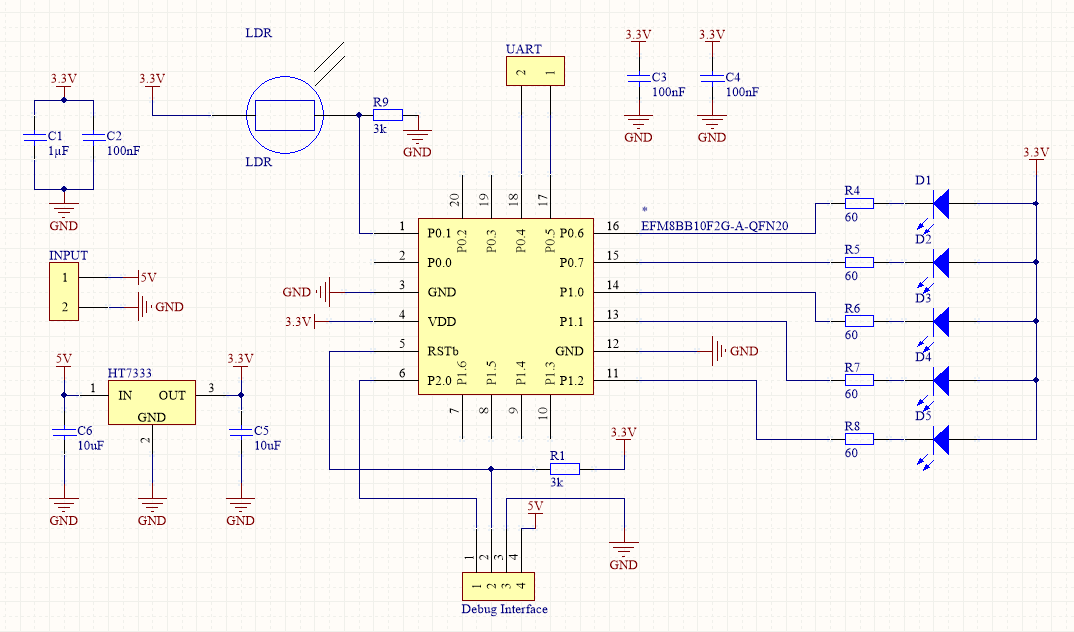

Guten Abend,
zum Spaß möchte ich eine kleine Platine aufbauen, deren Hauptbestandteil
ist ein µC (der EFM8BB10F2G-A-QFN20), der über den ADC die Spannung
eines Fotowiderstandes einliest und je nach Helligkeit LEDs leuchten
lässt. Als Widerstand soll ein GL5516 zum Einsatz kommen. Meinen
Schaltplan seht ihr im Anhang.
Informationen zur Verschaltung des Fotowiderstandes habe ich mir unter
anderem von hier geholt:
Beitrag "Re: Vorwiderstand LDR berechnen"
Welche Fehler fallen euch auf bzw. würde das so funktionieren?
Bin für jeden Tipp dankbar.
Der Klassiker: Die Blocker.
Und die normalen 8051er können an ihren Ports nur unwesentlich Strom
treiben - also LEDs nicht direkt. Kann dieser das?
Haha, welche Informationen?
Diese haben Dich inspiriert, 3KOhm zu verwenden?
OK - wenns denn geht :)
LEDs nach VCC, nicht gegen GND. Dann kannst Du etwas mehr Strom
"ziehen", wie man so schön sagt. Jetzt musst Du Strom "liefern"...
Wenn Du noch ein paar 100nF Kondensatoren auf der rolle hast, bau sie
mit ein. Parallel zur Betriebsspannung gegen Plus und Minus.

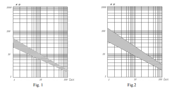

In dem Kommentar stand, man sollte den Wert des zweiten Widerstandes mit
dem Widerstand des Fotowiderstandes bei üblicher Nutzung besetzen. Hab
nachgelesen, im Haus sind das so 47lux und da hat der Fotowiderstand
sowas um 3kOhm (siehe Anhang).
Datenblatt:
http://akizukidenshi.com/download/ds/senba/GL55%20Series%20Photoresistor.pdf
Da sind allerdings noch 4 andere Diagramme. Welchen Wert würdest du denn
empfehlen?

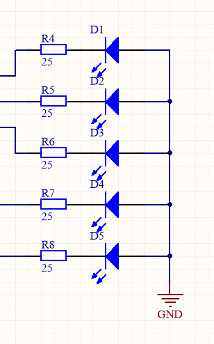

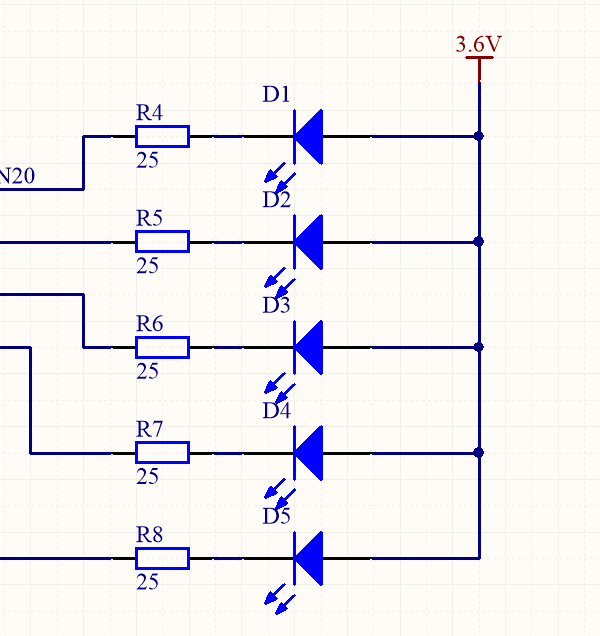

Also so? (siehe Anhang)

von Bussard (Gast)
Wenn die LEDs leuchten sollen, dreh sie um.
Gemeint war jedoch, sie gegen die Betriebsspannung und nicht gegen Masse
zu schalten (dann passt die Richtung).
von Thomas F. (igel)
Max M. schrieb:
Nö, so.

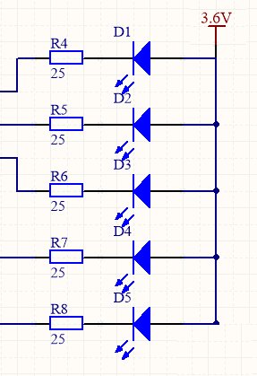

von Max M. (maxmicr)
Achso, so (siehe Anhang)?

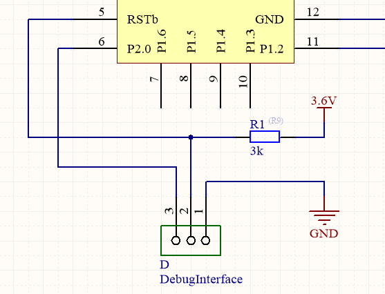

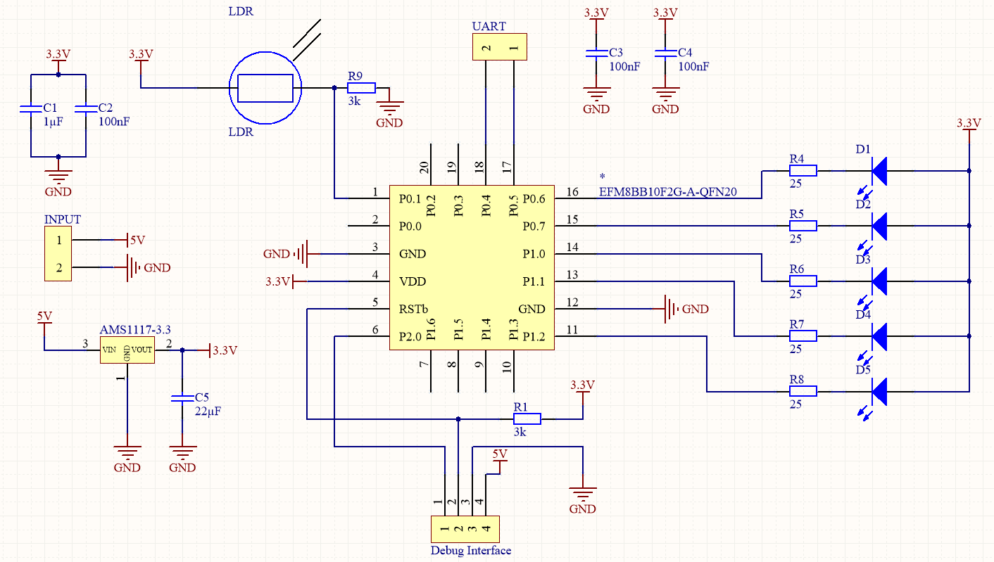

Als Debug Gerät kommt wohl nur der SILICON LABS DEBUGADPTR1-USB ADAPTER
in Frage. Im Datenblatt steht:
4. Minimum C2 Programming Connections
The minimum required programming connections for the C2 interface are
C2D (pin 4), C2CK (pin 7), and ground (pins 2, 3, or 9).
Demnach benötige ich nur 3 Pins zum Programmieren, stimmt die
Verschaltung dann so (siehe Anhang)?
Ich nehme mal an, dass der Controller Strom benötigt, um programmiert zu
werden. Der DEBUGADPTR1 hat einen 5V Pin, da würde ich allerdings einen
Spannungswandler auf 3.3V benötigen. Sehe ich das richtig?
Datenblatt finde ich leider keine Informationen dazu, welche Pins nun TX
und RX für den UART sind. Ich bräuchte die zwar im Prinzip nicht
dringend, aber um Text auf der Konsole auszugeben wärs schon ganz nett,
so im Notfall.
Edit:
Thomas F. schrieb:
> Nö, so.
Hm, das passt mit der Aussage von Bussard nicht zusammen, oder?
von Stephan H. (stephan-)
Deine LED sind immer noch falsch rum.
So nun?
Wie soll denn nun das Schalten funktionieren? Ziehe ich den Pin vom
Controller auf GND wenn die LED leuchten soll?
von Jörg (Gast)
Genau!
von Georg G. (df2au)
Schau in das Datenblatt, ob der Controller mit 3.3V programmiert werden
kann. Betrieb und Programmierung sind zwei Paar Schuhe.
Im Datenblatt des USB Debug Adapter
(https://www.silabs.com/Support%20Documents/TechnicalDocs/8-bit-USB-Debug-Adapter.pdf)
steht:
"The UDA is also capable of providing power to the target device or
other circuitry via pin 10 of the connector [..]
The USB Debug Adapter can automatically change the communication voltage
level based on the level detected
on pin 7 of the connector. As a result, this pin should be pulled high
with a strong pull-up (~1 kΩ) for noise immunity
purposes and not pulled down to ground."
Den Pull-Up hab ich in meiner Schaltung (siehe Anhang) ja erfüllt (RSTb
entspricht C2CK)? D.h. der Debug Adapter erkennt, welche Spannung für
den Controller zulässig ist?

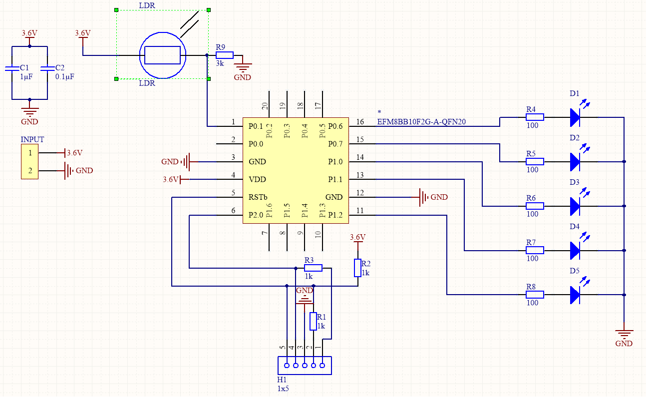

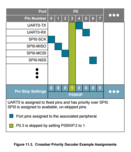

Zur Sicherheit hab ich noch einen Spannungswandler (AMS1117)
hinzugefügt. Gibt es noch Verbesserungsvorschläge, wenn ja, bitte sagen!
Laut dem Reference Manual ist UART0-TX Pin P0.4 und UART0-RX Pin P0.5.
von Jobst M. (jobstens-de)
Wäre es evtl. noch angebracht einen RS232 Baustein ( MAX3232 ) mit auf
das Board zu setzen!?
Ansonsten würde ich alle freien Pins auf Lötpads oder eine Stiftleiste
führen.
Jobst

Ich hab im Reference Manual gesucht, aber nichts dazu gefunden, mit
welcher Spannung programmiert werden soll. Ich nehme daher an, dass der
Controller ganz normal bei 3.3V an VDD programmiert wird, oder gibt es
Informationen, die etwas anderes vermuten lassen?

Es ist einfacher immer dort GND zu haben, wo man es braucht. Im
Zweifelsfall einfach überall. Das erspart viel Umsteckarbeit.
Max M. schrieb:
> Ups, war das ein Fettnäpfchen? :(
Du badest gerade darin ...
Jobst
Am Input hab ich auch noch GND, da der USB / UART Konverter auch einen
5V Ausgang hat, würde es Sinn machen, diese beiden Pins mit dem Input
des Boards zu verbinden?
Okay, was mache ich denn falsch? Ich habe bisher immer so verbunden:
Board | USB/UART Konverter
5V (3.3V) | 5V (3.3V)
GND | GND
RX | TX
TX | RX
Und es hat funktioniert (z.B. am STM8, ESP8266).

Da du das gerade schreibst: Wenn ich die Schaltung mal mit 3.7V aus
einem Lithium Akku betreiben will benötige ich einen Spannungswandler
mit niedrigerer Dropout Voltage, oder?
Der AMS1117 hat leider eine sehr hohe von 1V, d.h. die Eingangsspannung
müsste minimal 4.3V betragen, damit er korrekt arbeitet?
Ich hab hier auch noch einen HT7333 rumliegen, der hat einen Vdrop von
90mV, liefert aber maximal 250mA (wobei des für 5 LEDs reichen müsste),
wäre dieser besser geeignet?

Max M. schrieb:
> So nun?
Was sagt das Datenblatt der LEDs über die Vf bei dem von dir gewählten
Strom? Falls du nicht ausgerechnet blaue oder weiße LEDs verwenden
möchtest, solltest du noch mal das ohmsche Gesetz befragen.
Ich hatte vor, die Kalt-weißen von hier zu verwenden:
http://www.ebay.de/itm/Superhelle-LEDs-verschiedene-Grosen-Farben-SMD-LED-konvent-LED-High-Power-/231149430148
Falls Vf die Betriebsspannung bedeutet, laufen die mit ~2.7V. Das
müssten dann 30Ohm sein, da die Betriebsspannung in einem Bereich
angegeben war, hab ich 25 Ohm genommen.
> Ebay-Artikel Nr. 231149430148
Auf dieser Ebay-Seite gibts mehrere.
25 Ohm ist falsch da bei 2,7V Vorwärtsspannung der Strom dann 24mA
beträgt und nicht 20mA. Man nimmt deshalb immmer den nächsthöheren
Widerstand, nicht den niedrigeren.
Aber wie ich oben gelesen habe kann dein Controller gar keine 20mA
schalten:
Beitrag "Re: Funktioniert meine Schaltung? - µC mit Fotowiderstand"
Also den Widerstand so weit erhöhen bis der Strom durch den Controller
auch passt.
> schalten:
Ich hatte dazu auch bereits eine Frage gestellt, ob das wirklich die
maximale Ausgangsstromstärke ist? In den "Absolute Maximum Ratings"
steht:
Current Sourced or Sunk by Any I/O Pin or RSTb: 100mA

Okay, danke. Ich hab nun die Widerstände entsprechend angepasst und den
AMS1117 durch den HT7333 ersetzt, da dieser eine geringere Dropout
Voltage hat, somit kann ich auch Lithium Akkus mit 3.7V einsetzen.
Leuchten denn LEDs, die für 20mA gemacht sind, bei 5mA auch?
von Carsten (Gast)
Keine Ahnung, aber ein gecracktes Altium Designer nutzen...
Ja, sie sind nur etwas dunkler. Lass dich überraschen.
