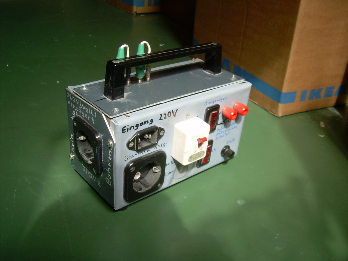

von MaWin (Gast)
juergen schrieb:
Gut, man bastelt was dem man so hat, das mag abenteuerlich aussehen,
aber bitte sag, daß die beiden Bananenstecker nicht an 230V~ liegen...
von juergen (Gast)
Die Bananenstecker habe da nichts weiter mit zu tun.
Sie sind an der Stelle nur gegen Wegfallen gelagert (im Bild oben am
Griff).
Die Stecker dienen als Adapter, wenn ich bei Direktbetrieb den
Trittschalter der Nähmaschine anschließen möchte.
Für eine Einschaltstrombegrenzung nicht erforderlich.
