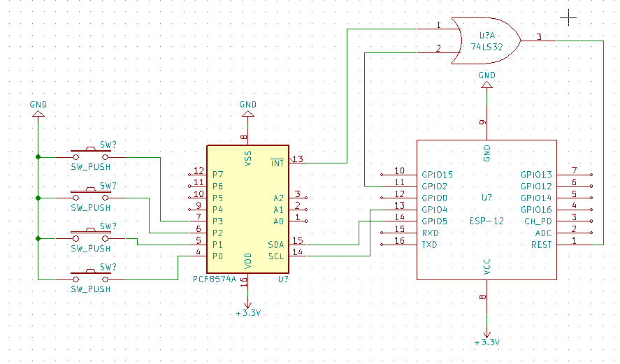

ich möchte den ESP gerne als Wireless-Switch-Array für mein Smarthome
nutzen. Allerdings müsste der ESP ja ständig aktiv sein, um die Taster
abfragen zu können, was einen hohen Stromverbrauch zu Folge hätte ...
Meine erste Idee war dann alle 500 ms aus dem Deep Sleep aufzuwachen und
die Taster abzufragen. Das ist aber irgendwie unkomfortabel und auch
nicht sooo effizient.

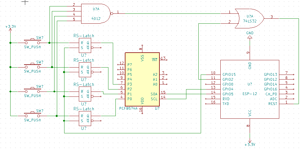

Jetzt habe ich mir eine Schaltung (Schaltplan angehängt) aus Gattern
überlegt die den ESP mit einem beliebigen Tastendruck aufweckt. Der ESP
setzt GPIO2 auf HIGH, wenn er aktiv ist. Wenn irgend ein Button gedrückt
wird und der ESP aus ist (also GPIO2 dann LOW) wird der Reset ausgelöst,
sodass der ESP bootet.
Irgendwie kommt mir das aber sehr aufwändig vor, denn man bräuchte die
Gatter zum Aufwecken und ein Latch pro Taster, um den Tastendruck zu
speichern bis der ESP gebootet und den Wert abgerufen hat.. Das wäre
dann eine relativ aufwändige Platine für so eine "Kleinigkeit" :(
Ich kenn mich mit E-Technik nicht so mega gut aus, vllt hat jemand eine
bessere Idee? Ich hab auch überlegt, dass so etwas vllt einfacher wäre:
http://www.ti.com/lit/ds/symlink/ticpal22v10z-25c.pdf
Was meint ihr ?
von Joachim B. (jar)
einen kleinen Tiny AVR 8 Beiner, der wacht aus dem deep sleep auf wenn
ein Taster gedrückt wird, startet den ESP per power on, low drop regler
mit on/off.
Der Tiny macht Tasterentprellung, am Int0 oder PCint wenn es das gibt
wird er geweckt, geht selber nach Wartezeit oder vom ESP geschickt
wieder schlafen.
von Einer K. (Gast)
Für solche Zwecke hänge ich kleine AVRs als I2C Portexpander an den ESP.
Die lassen sich auch im Tiefschlaf von Tastendrücken wecken.
Und können ihrerseits den ESP wecken.

Hm, nach einem Blick in das Datenblatt sieht das gar nicht so abwägig
aus. Es fühlt sich nur falsch an, einen MC zu brauchen, um das
Power-Management eines anderen MC zu machen :D

von Einer K. (Gast)
Er ersetzt deinen PXF und die anderen Gatter und Flipflops.

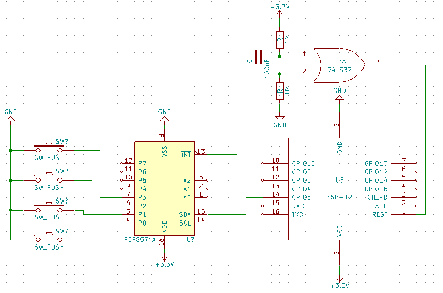

Generell gefällt mir die Lösung mit der INT Line vom PCF aber sehr gut.
Man braucht nur wieder ein Gatter ... vorher muss ich erstmal verstehen
was der überhaupt ausgibt :/  Ich denke das sehe ich mir als erstes mal
an...

Deine RS-FF sind eigentlich eine brauchbare Lösung, die Ausgänge können
doch direkt an GPIOs vom ESP.
MOS 4044 bei Reichelt 0,29€ sollte passen.
Den Resetimpuls muß man noch basteln, vermutlich 4 Dioden an die /Q
Ausgänge auf einen Kondensator zum Reset des ESP müßte eigentlich schon
reichen. Wenn dann per Taster einer der Ausgänge auf Low geht, bekommt
der ESP seinen Low-Reset-Impuls.

von Jens H. (juehv)
Ok,
vielen dank für die vielen hilfreichen Posts :)
Ich habe jetzt 2 Lösungen die ich ausprobiere:
1) Den Interrupt vom PCF nutzen. Dazu habe ich den neuen Schaltplan
nochmal dran gehängt.
2) Einen AVR mit PCINT Feature. Tatsächlich habe ich von den ATmega162
noch ein paar rumliegen :) Sind zwar riesig aber zum testen gehts.
Gruß J

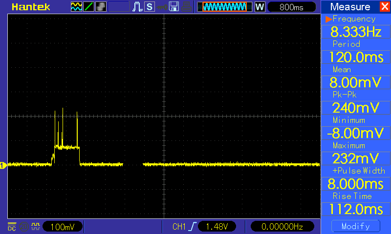

Schau bitte mit Scope mit 1Ohm auf Vcc. Das Selbst-Timing des ESP ist
Beschiss. Wo der 300ms misst, ist er doch 600ms aktiv.
von Michael U. (amiga)
ich habe nicht hemessen, wenn aber MQTTfx nach erkennbar weniger als
einer halben Sekunde die Message anzeigt ging es eben so schnell. Auch
das Flulicht meines Bekannten ist so schnell, da ist noch openHAB und
die Philips Hue Bridge dazwischen. Die Aktiv-Zeit habe ich auch noch
nicht gemessen, war ein Versuch, der nun eben schon ein paar Wochen
läuft.

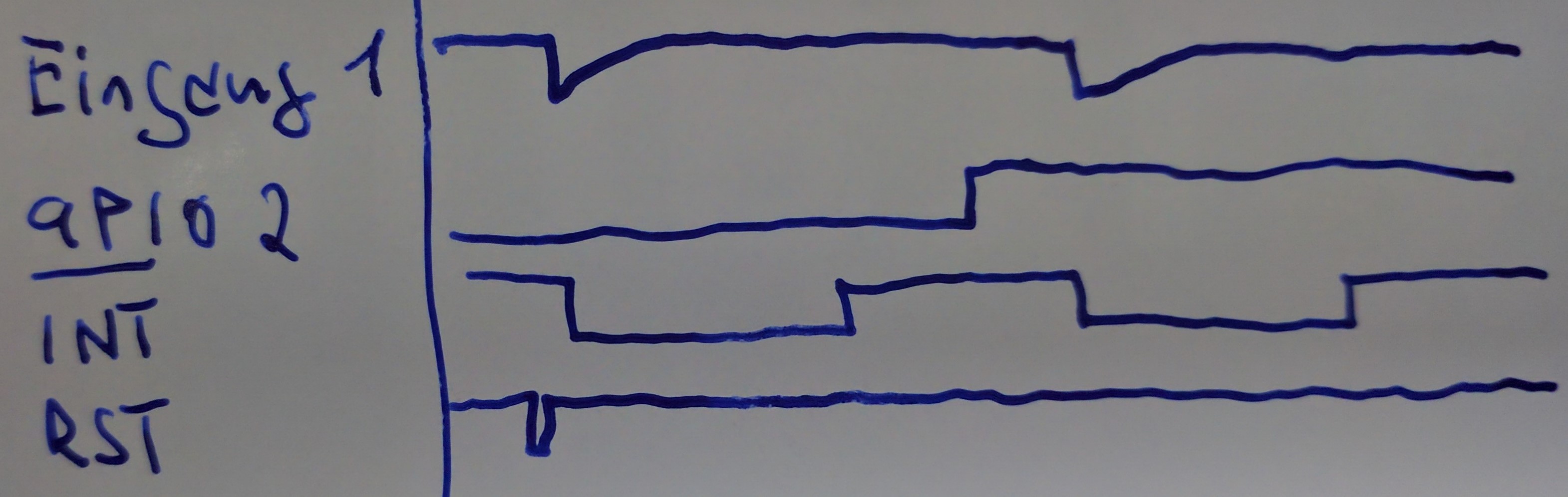

von Jens H. (juehv)
Moin,
hier ist mal ein neuer Versuch von mir...
Ich habe den neuen Schaltplan und das erwartete Verhalten angehängt.
Meint ihr das würde klappen?
Der ESP braucht ja eine steigende Flanke zum Aufwachen. Über den GPIO
will ich verhindern, dass Interrupts den ESP ungewollt resetten. Bei den
Widerständen und der Kapazität bin ich mir unsicher .. habe jetzt mal
1MOhm und 100nF genommen ...
Insgesamt sieht es ja schon viel aufgeräumter aus und müsste vom
Stromverbrauch her auch super sein :)

ich möchte keine Leichen-Fledderei betreiben (immerhin ist der letzte
Beitrag von 2016), aber ich habe genau dieses Thema versucht nach zu
bauen, weil ich vor dem gleichen Problem stehe: Ich brauche mehrere
Taster, die den ESP aus dem Deep-Standby/Sleep aufwecken und ich muss
auch wissen, welcher der Taster betätigt wurde.
Neben ein paar kleineren Problemen (hebe ich mir für später auf, ich
denke, ich habe da noch ein Problem mit dem lesen der Eingänge) habe ich
ein paar Grundsatzfragen:
Die Fragen beziehen sich alle auf den Schaltplan des Vorpostings vom
1.10.2016.
1. Müsste SDA und SCL nicht einen Pull-Up bekommen?
2. Müsste der Reset Eingang des uCs einen Pull-Up bekommen
(wahrscheinlich nicht, da der Ausgang des 74LS32 immer "definiert" ist?)
3. PINs 1-3 (A0-A2) des PCF8574 müssten wohl gegen GND geschaltet werden
(oder gegen Vcc, je nach gewünschter Adresse)
4. Brauchen die PINs 4-7 (P0-P3) des PCF8574 Pull-Ups oder hat der
Expander interne PullUps? Das ist mir auch nach Studium des Datenblattes
nicht ganz klar.
Danke
Sebastian
von Stefan F. (Gast)
Sebastian L. schrieb:
> Ich brauche mehrere
Ja
Nein, weil das Logikgatter einen Push-Pull AUsgang hat.
Nicht zwingend, die haben einen internen Pull-Up Widerstand.
Schau Dir mal den ESP32 an, der kann das alles als 1-Chip Lösung mit
seinem internen ULP Hilfsprozessor, soweit ich einen Kollegen verstanden
habe.
von Sebastian L. (sebastian_l)
Danke für´s Feedback!
Betrifft das dann auch P0-P3 des PCF8574, an denen die Taster
angeschlossen sind (in der Schaltung oben ohne zusätzliche Pull-Ups)?
> habe.
Habe ich gestern Abend gemacht (auf dem Sofa ;-)) - Das ist sehr
interessant. Den ULP kann man wohl nur in Assembler programmieren, aber
für zwei oder drei Taster sollte das wohl hin zu bekommen sein.
Allerdings sitzt "mein" ESP8266 an einem ePaper Display. Deswegen würde
ich bei diesem Projekt trotzdem gerne den PCF8574 verwenden. Der Hinweis
was aber äusserst interessant, Danke dafür!
Sebastian
> angeschlossen sind
Ja, alle Pins haben einen schwachen internen Pull-Up.
sehr gut, das dürfte beim Stromsparen helfen ;-)
Danke!
