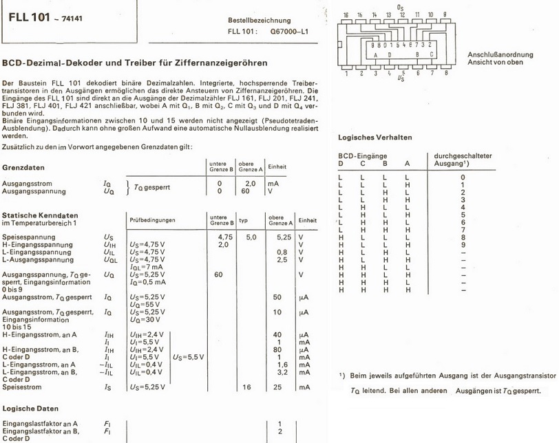

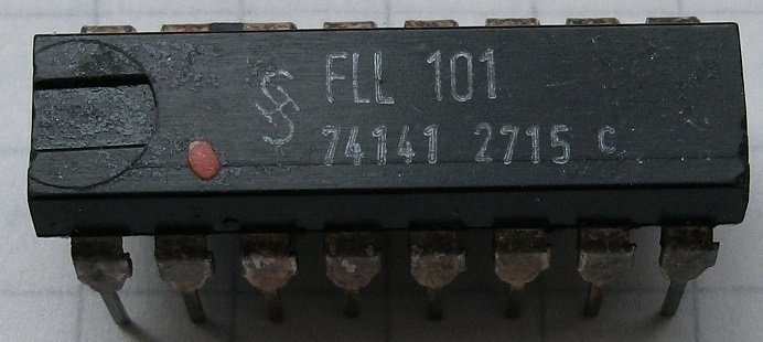

von Harald W. (wilhelms)
Karl B. schrieb:
> (SN74141 können ohne Extramimik 250V treiben).
Das stimmt nicht so ganz. M.W. reicht es, wenn die Transistoren
ca. 60V Sperrspannung haben, um damit Gimmlampen (=Nixieröhren)
zu treiben. Schliesst man statt der Nixie einen Widerstand an,
würden die Endtransistoren durchschlagen.

das bei mir für die Ansteuerung der Nixies verwendete IC  hat den
Aufdruck "Siemens FLL101" (siehe Bild 1).
Laut Datenblatt (Bild 2) ist für den Ausgangstransistor ein
Maximalstrom von 2 mA und eine Sperrspannung von 60V angegeben.
In Der Anodenleitung ist laut untigen Schaltplänen dafür noch ein
Widerstand von 68 k drin.
http://www.jogis-roehrenbude.de/Leserbriefe/Thomas-Mueller-Nixie-Zaehler/Blatt1-Zaehler.jpg
Interessant ist das Diagramm auf Seite 4:
http://www.jogis-roehrenbude.de/Roehren-Geschichtliches/Nixie/ZM1000.pdf
ciao
gustav
