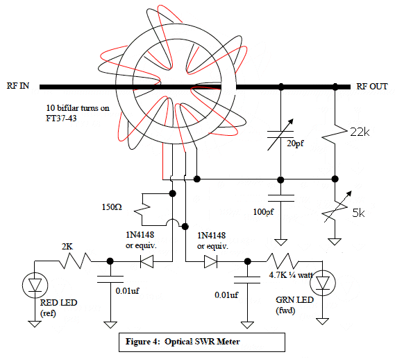

Weiß jemand, wie der der Richtkoppler in diesem kleinen SWR-Meter
funktioniert?
von Ralph B. (rberres)
Es gibt eine induktive Kopplung mittels Trafo und eine kapazitive
Kopplung mittels 20pF Drehkondensator und 100pF als Spannungsteiler.
Bei der Induktiven Kopplung ist die Phasenlage abhängig davon ob es
vorwärts oder reflektiertes Signal ist. Bei der kapazitiven Kopplung ist
die Phasenlage unabhängig davon.
Am Fusspunkt des Koppeltrafos wird das kapazitiv ausgekoppelte Signal
hinzuaddiert.
Somit erscheint für reflektierte Signale die Differenz zwischen Induktiv
und kapazitiv gekoppelte Signale an der Diode und bei Vorwärtsignale die
Summe.
Bei idealer Anpassung ( also 50 Ohm Real ) wird die Differenz im
Rückwärtszweig zu Null.
Ralph Berres

Muss der 20pf-Trimmer auf der Signalleitung eine bestimmte Entfernung
zum Übertrager haben?
Idealerweise wäre er wohl in der Mitte des durchgeführten Kabels
anzulöten.

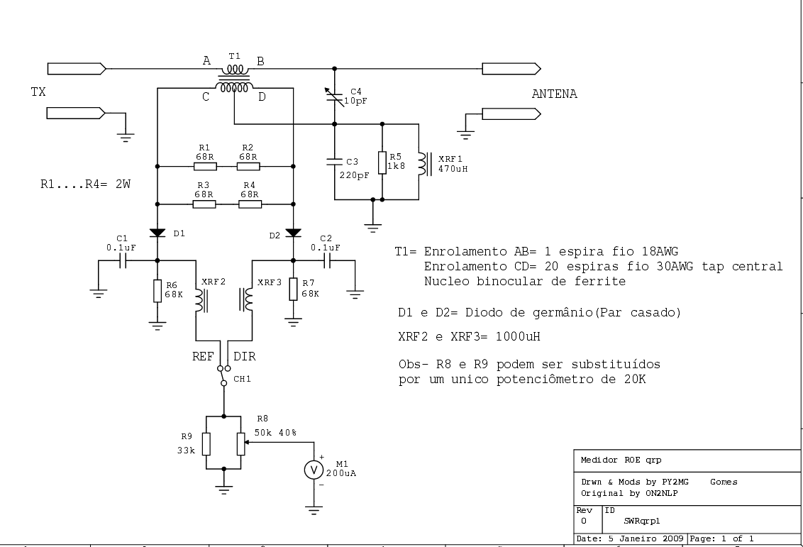

Hier ist noch eine ähnliche Schaltung, die etwas übersichtlicher
gezeichnet ist:
http://www.py2mg.qsl.br/Arquivos_PDF/PONTESWRQRP1.pdf

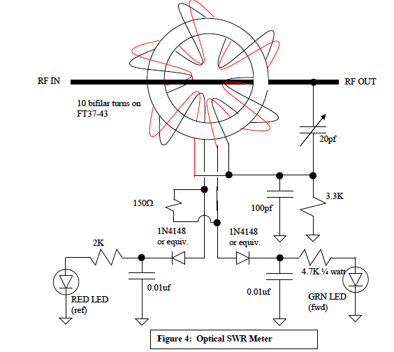

Habe die Schaltung hier
https://www.mikrocontroller.net/attachment/305888/SWR.png
jetzt aufgebaut.
Mit einem QRP-Sender (1W) und einem 50-Ohm-Dummy direkt am Ausgang des
SWR-Meters ergibt sich bei optimalem Abgleich des 20p-Trimmers folgendes
Spannungsverhältnis direkt an den 10nF-Glättungskondensatoren:
1,27V : 0,03V
Wie man sieht, lässt sich die Rück-Spannung nicht ganz auf 0,00V
abgleichen.
Außerdem bring die Vor-Spannung bei 1W Sendeleistung keine LED zum
Leuchten, was aber nicht weiter tragisch ist, wenn das Zeigerinstrument
später seinen Dienst tut.

Hier eine kleine Messreihe, R in Ohm:
R(last)    Vor     Rück
12        1,55V    0,89V
25        1,45V    0,43V
50        1,25V    0,02V
100       1,01V    0,31V
150       1,06V    0,48V
Bei 100 Ohm würde sich demnach ein SWR von etwa 1,89 einstellen.
Ist das ein realistischer Wert für diese Fehlanpassung?
(theoretischer Wert 2,0?)

Habe den 150-Ohm-Widerstand hier
durch 470 Ohm ersetzt, die Messspannungen an den 10nF-Kondensatoren
vergrößern sich dann etwa um den Faktor 3:
R(last)    Vor     Rück
12        4,40V    2,57V
25        4,01V    1,30V
50        3,57V    0,02V
100       3,22V    0,99V
150       3,17V    1,51V
200       3,19V    1,85V
Mit LEDs würden bei diesem Aufbau die Fehlanpassungen bei 25, 100 und
150 Ohm nicht erkannt werden (bei 1W Ausgangsleistung) ...
dac schrieb:
> R(last)    Vor     Rück
> 12        4,40V    2,57V
> 25        4,01V    1,30V
> 50        3,57V    0,02V
> 100       3,22V    0,99V
> 150       3,17V    1,51V
> 200       3,19V    1,85V
so ganz sauber scheint die Messbrücke noch nicht zu funktionieren.
Ich hätte erwartet das bei 25 Ohm und 100 Ohm die selbe Spannung erzeugt
wird, Beides entspricht ein SWR von 2 oder ist deine Last nicht ganz
reell?
Genauso 12Ohm und 200 Ohm entspricht ein SWR von 4
Sa müsste man noch ein bisschen dran feilen.
Ralph Berres
von B e r n d W. (smiley46)
Es sieht so aus als würde das Minimum bei ca. 55 Ohm erreicht werden.
Back to the Roots:
Der Ringkern erzeugt ein Ausgangssignal abhängig vom Stromfluss zur
Antenne. Die Ausgangsspannungen des Ringkernes und des Spannungsteilers
werden voneinander subtrahiert. Nur wenn diese beiden Signale in
Amplitude und Phase identisch sind, wird Null erreicht. Idealerweise
geschieht das bei einer ohmschen Last von 50 Ohm
Die Richtschärfe kann noch etwas verbessert werden, indem zum
kapazitiven Spannungsteiler ein resistiver parallel geschaltet wird.
Damit sollte man das Minimum auf 50 Ohm bekommen.
IMO sind LEDs als Indikator nicht besonders gut geeignet. Das Auge
funktioniert logarithmisch und kann ein SWR=2 nicht von einem SWR=3
unterscheiden. Ein einfaches Zeigerinstrument funktioniert da schon
besser.
Leider anscheinend nein. Mit 22k gegen 5k lässt sich kein Minimum
finden. Auch nicht, wenn man den Trimmer von 5k auf 100k vergrößert.
Ralph B. schrieb:
> Das Oberwellenfilter sollte vor der Messbrücke angeordnet sein,
Alles klar.
> halte ich für nicht so gut, da das nur für eine Frequenz funktionieren
> wird.
Habe es grade getestet, für 30m und 20m bewirkt die Spule, dass sich die
gemessenen U-Werte für Fehlanpassungen bei 25 Ohm und 100 Ohm und für
Fehlanpassungen bei 12,5 Ohm und 200 Ohm stark angleichen. Habe leider
für die anderen Bänder noch keine Oberwellenfilter und kann deshalb noch
nicht mit 160m oder 80m vergleichen.
An diesem Punkt könnte man den resistiven Abgleich noch mal versuchen.

Hier noch mal die Schaltung von ganz oben, aber diesmal mit
Symmetrier-R: 940 Ohm
R(last)    Vor     Rück     SWR
12,5      5,84V    3,47V    3,9
25        5,79V    1,88V    2,0
50        6,04V    0,08V    1,0
100       6,02V    1,83V    1,9
200       5,78V    3,25V    3,6
Sieht eigentlich ganz gut aus. Wenn man in jedem Zweig zwei LEDs in
Reihe schalten würde, eine LED mit einem PArallelwiderstand (damit sie
später als die andere leuchtet) könnte man damit schon grob das SWR
abgleichen.
Danke Bernd für den Schaltplan und den Tipp mit dem FS-5!
Habe den Schaltplan auch gleich aufgebaut (allerdings den ÜT belassen,
s.u.).
https://www.mikrocontroller.net/attachment/288364/SWR_Schaltung.gif
Symmetrier-R: 100 Ohm, 2x Schottky, C1 kann anscheinend beliebig groß
sein.
Resistiver Abgleich funktioniert super, kapazitiver überhaupt nicht.

Habe eine Skizze angefertigt (Anhang) mit der Verdrahtung aus deinem
SWR-Meter. Kannst du mal drüberschauen, ob es so korrekt wiedergegeben
ist? Dann würde ich mein Projekt in der gleichen Konfiguration
nachbauen.
Ist der Übertrager eigentlich bifilar gewickelt?
(habe der Einfachheit halber deine Bilder mit in die Zeichnung
aufgenommen, hoffe, es ist dir recht - wenn nicht, bitte posten!)
denke daran die Abschirmung des Koaxkabels darf auf der Loadseite nicht
aufgelegt sein, sonst hast du eine Kurzschlusswindung zusätzlich.
Ralph
von dac (Gast)
In der Zeichnung ist es extra nur am Tx auf Masse gelegt - hoffe, man
kann es gut erkennen (die Zeichnung ist etwas bunt geworden).
Auf jeden Fall Danke für den Hinweis! Lieber ein Mal zu viel als ein Mal
zu wenig gewarnt!
Ich tippe mal darauf, dass die Windungen auf dem Ringkern nicht bifilar
aufgebracht sind.
> Kannst du mal drüberschauen, ob es so korrekt wiedergegeben ist?
Ja, das sieht so gut aus.

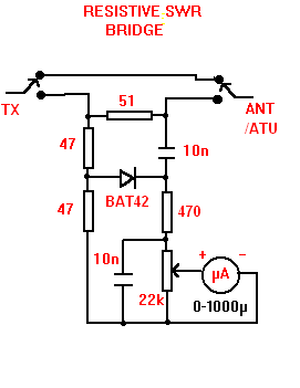

http://www.zerobeat.net/g3ycc/res_swr.htm
Habe diese Schaltung wie im Anhang modifiziert aufgebaut. Als µA-Meter
dient ein kleines Drehspulinstrument (S-Meter, vermutlich aus einem
alten Handfunkgerät, Spulenwiderstand 512 Ohm).
Damit lassen sich Abweichungen von 50 Ohm sehr gut detektieren.
Allerdings liegt das Minimum momentan bei ca. 55 Ohm. Das liegt
wahrscheinlich daran, dass das verwendete Drehspulmessinstrument einen
kleineren Vorwiderstand und Innenwiderstand hat als das im
Orginalschaltplan.
Wenn man den 51-Ohm-Festwiderstand oben neu dimensioniert, müsste man es
vermutlich wieder auf 50 Ohm kalibriert bekommen (zumindest bei voll
aufgedrehtem Poti sollte es dann hinkommen).
Naja, wie sagt man so schön: so genau scheißt kein Hund.  Wenn es
ansonsten funktioniert, würde ich das so lassen.
von dac (Gast)
Muahhhhhhhhh ;-)
Also 1k parallel zum 51-Ohm-R verbessert die Sache.
Ansonsten kann man Abweichungen spätestens unter 39 Ohm und über 68 Ohm
deutlich (!) detektieren.
Das ist in der Praxis völlig ausreichend.
