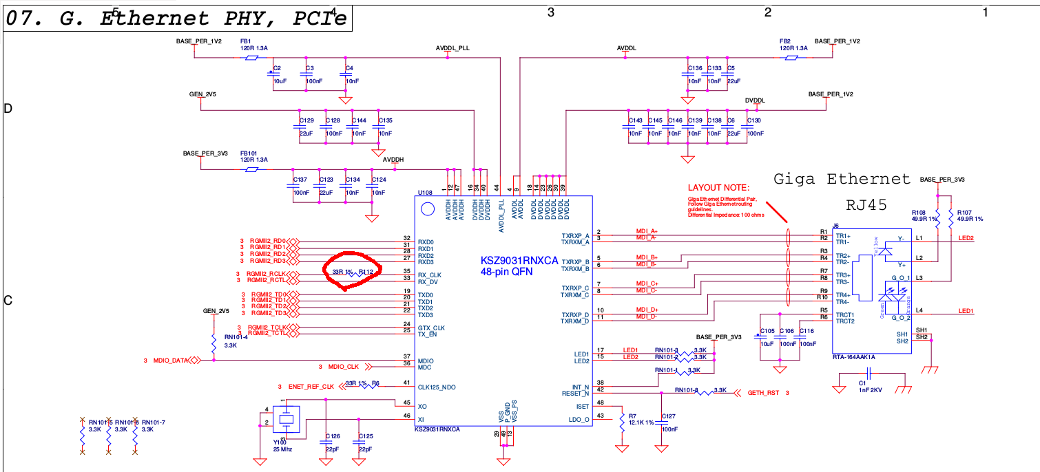

Ich entwerfe Grade eine Schaltung mit einen "KSZ9031RNXCA" Gigabit
Ethernet Controller. Das ist meine erste Schaltung dieser Art. Ich habe
eine Vorlageschaltung (kein Layout) die ich kopiere kann. Für die
Datenleitungen welche vom Controller zum RJ45(mit Filterschaltung) gehen
muss ich Giga Ethernet Differential Pair Leiterbahnen mit einer Impedanz
von 100ohm realisieren.

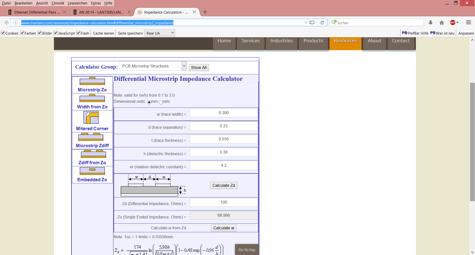

Joachim J. schrieb:
> Welches Er brauche ich, das vom Trägermaterial(Type 2125) oder das vom
> Kupfer?
das vom Trägermaterial.
Joachim J. schrieb:
> Wie berechne ich die Breite der Leiterbahn?
so dass die differentielle Impedanz 100 Ohm trifft und die single ended
Impedanz in einem vernünftigen Bereich liegt. Hier ein Link zu einem
Impedance-Rechner und oben ein Beispiel für eine mögliche
Leitergeometrie:
http://www.mantaro.com/resources/impedance-calculator.htm#differential_microstrip2_impedance

Ich war grad kurz irritiert, du hast einen Schaltplan eines i.MX6-Boards
und einen Lagenaufbau für eine 4-lagige Platine angehängt. Ich habe erst
später gesehen, dass das eine Platine für ein i.MX6 Aufsteckboard ist.
Falls Du aber doch vorhast ein komplettes eigenes Board mit i.MX6 zu
machen, wird Gigabit Ethernet Dein kleinstes Problem...

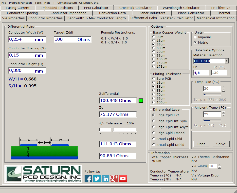

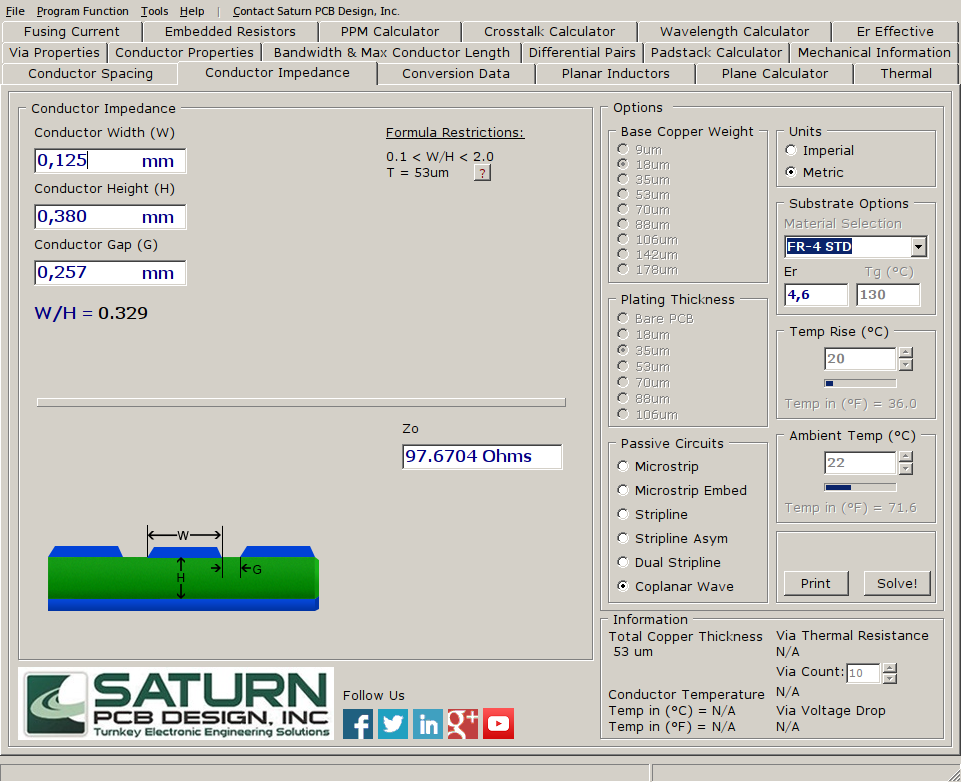

von Joachim J. (felidae)
hier meine erste Berechnung mit dem Saturn PCB Toolkit.
von Achim S. (Gast)
nicht schlecht, aber es entspricht nicht den von dir zuvor genannten
Design rules :-)
Joachim J. schrieb:
> s: Abstand zwischen den Leiterbannen >= 200um  (Design Rules)
Achim S. schrieb:
> Design rules :-)
Richtig da habe ich mich geirrt. Ich war mir sicher es sind 0.2mm
minimale Leiterbahn Breite/Abstand aber es sind sogar nur 0.15mm und mit
Aufpreis sind auch 0,125 möglich.

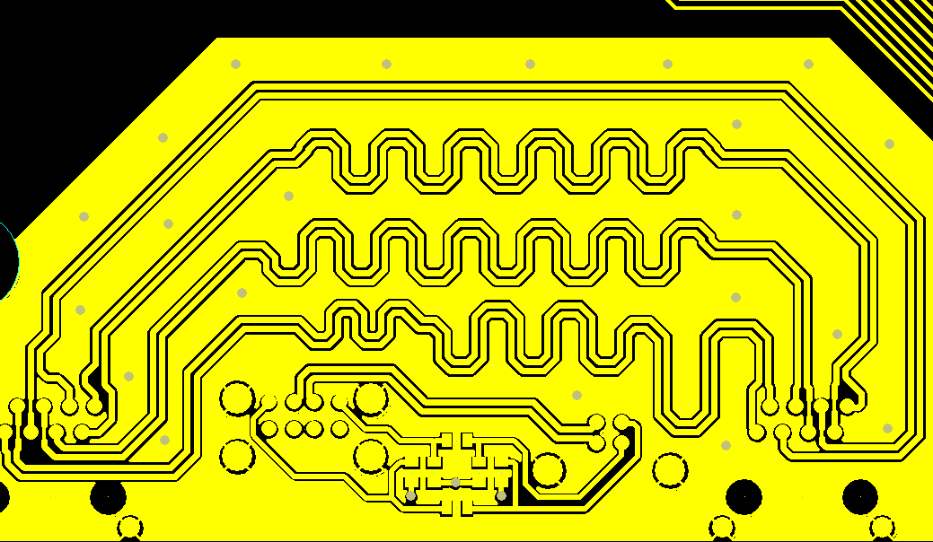

Georg schrieb:
> Das ist ein Missverständnis. Bei impedanzkontrollierten Diff-Pairs geht
> es nicht um einen Mindestabstand, sondern um den exakten (!) Abstand
> zwischen den beiden Leiterbahnen. Der muss über die gesamte verlegte
> Strecke gleich bleiben, so wie er in die Berechnung eingegangen ist,
> siehe Bild.
> Georg
ja, das habe ich auch so umgesetzt. siehe Bild.
Aber die Länge spielt beim wellen Widerstand keine direkte rolle.
wichtig ist nur das hier keine unterschiedlichen Längen auftreten, weil
dann unterschiedliche Signal Laufzeiten entstehen und die Daten
zeitversetzt ankommen.
von Axel R. (Gast)
Ich glaube, da hätte ich nicht groß rumgerechnet, sondern mir das auf
einer anderen Karte grob angesehen und das - aus dem Bauch heraus -
genauso geroutet, wie oben dargestellt. So ein Zufall. Geht ja eh kaum
anders zu machen, hehe...

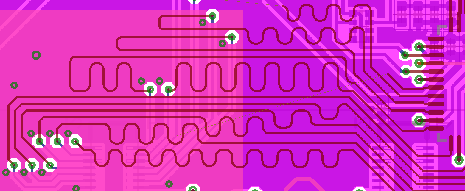

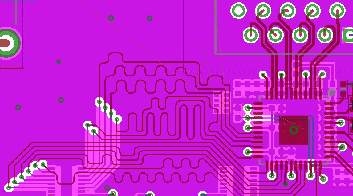

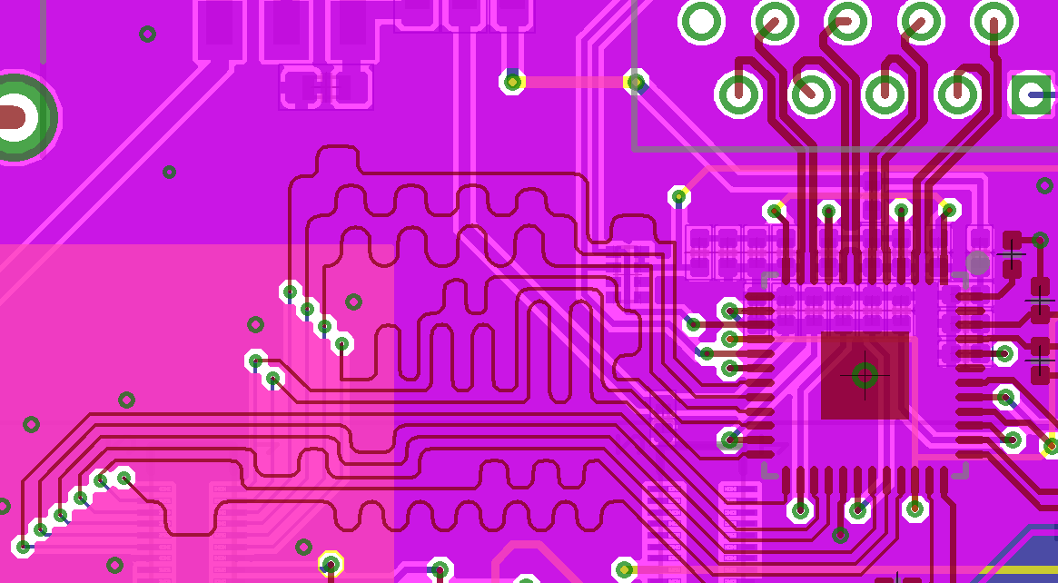

Ich habe jetzt auch die Leitungen für den RGMII2 verlegt. siehe
Schaltung.
Alle Leitungen sind gleich lang. 38,66mm
Ich habe fast überall einen Abstand von min 0.257 zwischen den einzelnen
Leitungen. Nur die Pads sind näher bei einander
Für die Vias habe ich den kleinst möglichen Bohrdurchmesser genommen der
möglich ist. 0.2mm
ist das so ok?

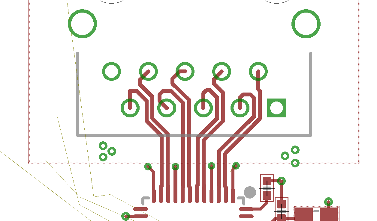

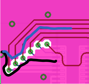

von Christian B. (luckyfu)
Bist du dir sicher, daß die Bedrahtung der RJ45 Buchse stimmt?
Ich habe davon schon einige verdrahtet und alle hatten innen eine
Kreuzung der Paare (Diese sind 1,2; 3,6 fürs TX/RX Paar 1 und 2,4; 7,8
fürs RX/TX Paar 2. Damit hast du eine Kreuzung bei 3+6 und 4+5. Wundert
mich, daß es bei dir nicht so ist...
Im Beispiel von Georg sieht man das übrigens auch
von Marcus H. (Firma: www.harerod.de) (lungfish) Benutzerseite
Schaumer mal was Joachim dazu sagt.
Die Kreuzung wird auch in den 7500 Layout Guidelines erwähnt.
Ich hatte mich beim Mitlesen über das Fehlen gewundert, aber erstmal
nichts gesagt, weil ich noch keine Erfahrung mit GbE habe.
von Georg (Gast)
HildeK schrieb:
> Die Masse stört
> das differentielle Verhalten.
Das ist ein völliges Unverständnis der Hispeedtechnik. Die seitliche
GND-Flächen sind SELBSTVERSTÄNDLICH Bestandteil der Transmission Lines,
ohne die wäre die Impedanz eine ganz andere, und die Leiterbahnbreiten
wären eher unpraktisch. Du solltest mal ein Buch oder Tutorial zu den
verschiedenen Ausführungen von Transmission Lines zu Rate ziehen.
HildeK schrieb:
> Du willst ja eine differentielle Leitung
> und keine zwei Einzelleitungen.
Manno o Mann (oder Frau o Frau), das ist ja nun ein völlig sinnloses
Gefasel. Natürlich ist jede der Signalleitungen sowohl eine
Einzelleitung mit einer bestimmten single ended impedance als auch ein
Teil der Differential Line mit einer bestimmten differential mode
impedance, das ist physikalisch untrennbar verbunden. Und stell dir vor,
die kann man sogar beide BERECHNEN! Was ich natürlich auch bei jedem
Layout mache.
Georg
Georg, wir designen hier ein Interface nach SMSC LAN750 Layout
Guidelines.
Die liegen im Eingangspost für Dich zur Lektüre bereit.
Die dort gezeigten DiffPairs/TLines basieren auf einer
Referenzmassenlage und freigestellen Leitungen.
Und nun schick der HildeK bitte einen Strauß Blumen, dann gibt sie Dir
vielleicht ein Autogramm in Dein "Handbook Of Black Magic".
von Achim S. (Gast)
> Schaltung.
> ist das so ok?
Wenn du für die RMII2 Leitungen auch eine definierte Impedanz von 100
Ohm haben wolltest, ist das leider nicht ok.
Du hast eine 4-Lagenplatine mit Signalen auf Top und Bottom und den
zugehörigen Bezugslagen auf Layer 2 und Layer 3. Die Impedanz ergibt
sich aus der Leiterbahngeometrie relativ zur Bezugslage (also Breite auf
Top Abstand zu Layer 2, bzw. auf der Breite auf Bottom und dem Abstand
zu Layer 3).
Wenn die Leitung nur auf Top wäre und darunter eine nicht unterbrochene
Masselage, dann würde bei einem Pegelwechsel ein Strom auf der Leitung
deiner Toplage fließen, und direkt darunter in der Bezugslage (Layer 2)
würde der identische Strom mit umgekehrten Vorzeichen fließen (oder
anders ausgedrückt: der Return-Current nimmt in der Bezugslage genau dem
selben Weg, den der Signalstrom in der Leitung auf der Toplage nimmt,
nur in die andere Richtung). Weil Signallage und Bezugslage überall den
gleichen Abstand zueinander haben bekommst du einen Wellenleiter, und
nicht eine mehr oder weniger große Leiterschleife, die sich als
Serieninduktivität bemerkbar mach.
So würde es also funktionieren, wenn deine Signale nur auf Top wären und
die zugehörige Bezugslage (Layer 2) eine nicht unterbrochene
Bezugsfläche (z.B. Masse) hätte.
Hat sie in deiner Leitung aber nicht: du wechselst mit dem Signal von
Top auf Bottom, der zugehörige Return-Current kann aber nicht an der
selben Stelle von Layer 2 auf Layer 3 wechseln. Er muss sich stattdessen
einen Weg suchen, bei dem Layer 2 und Layer 3 HF-mäßig miteinander
verbunden sind.
Wenn Layer 2 und Layer 3 bei dir beide für Masse verwendet werden,
könntest du direkt neben den Signal-vias auch Masse-vias setzen, damit
der Return-current ebenso die Lage wechseln kann wie der Signal-current.
Wenn Layer 2 bei dir z.B. Masse ist und Layer 3 eine Versorgung dann
kannst du zur Not den Wellenleiter halbwegs retten, indem du nahe der
Signal-vias auch vias nach Layer 2 und Layer 3 setzt direkt dort kleine
Keramikkondensatoren zwischen Masste und Versorgung platzierst, die für
die HF-Anteile des Return-currents beide Layer kurschließen.
Unabhängig vom Lagenwechsel musst du noch darauf achten, dass die
Freistellungen der vias deine Bezugsflächen nicht vollständig
unterbrechen. Sonst muss der Return-current eine fette Schleife um alle
vias herum machen. (Was an dieser Stelle diverse nH an Induktivität in
deinen Wellenleiter einfügt und was zu einer induktiven Kopplung
zwischen deinen Signalen führt, weil der Strom aller Signale den selben
Umweg machen muss). Siehe dazu auch Fig. 6 in
http://www.ti.com/lit/an/scaa082/scaa082.pdf
So wie es derzeit im Layout ist, haben deine RGMII-Leitungen keine 100
Ohm Impedanz bzw. bilden überhaubt keinen Wellenleiter mit definierter
Impedanz, weil der Returncurrent nicht in der jeweiligen Bezugslage
weiterfließen kann sondern über riesige, undefinierte Schleifen fließen
muss, um den Lagenwechsel deines Signal mitzumachen.
von Georg (Gast)
Was heisst freigestellt?
Egal, anbei der Abschnitt aus Brian C. Wadell - Transmission Line Design
Handbook über die von mir im vorgezeigten Fall gewählte Konfiguration.
Da gibt es keine minimale Beschränkung des Parameters d, im Gegenteil,
nur eine maximale (Am Ende der Formeln). Wobei das sonst immer noch eine
Transmission Line ist, bloss eben kein Coplanar Waveguide mehr.
Die Empfehlung eines grösseren Abstands der seitlichen GND-Flächen gilt,
wenn man zu faul ist, deren Einfluss auf die Impedanz mitzuberechnen,
kann man machen, muss man aber nicht. Und für die gezeigte Leiterplatte
war dieser Einfluss gerade beabsichtigt, sonst wären die Leiterbahnen
noch breiter geworden als sowieso schon.
HildeK schrieb:
> Die Masse stört
> das differentielle Verhalten. Du willst ja eine differentielle Leitung
Aha, Masse stört - dann sind also alle Ethernet-Kabel mit geschirmten
Paaren und 95% aller Hispeed-Leiterplatten mit GND-Planes falsch
konstruiert. Wenn du das so siehst, deine Sache, meine Leiterplatten
müssen funktionieren und dem Kunden gefallen, nicht dir.
Nach dem Bild ist es schlimmer, die dunkelroten Leiterbahnen verlaufen
über einer GND-Fläche, die hellroten aber nicht, zumindest ist keine
abgebildet. Sie können also nicht die gleiche Impedanz haben. Das mit
dem Returncurrent kann man natürlich berichtigen, die übliche Empfehlung
lautet 3..6 GND-Vias um das Signal-Via herum. Es ist ja Platz vorhanden.
Georg
Ich habe nachgebessert. Im Bereich des PHY laufen die Leitungen auf Top
und auf Lage 2 ist eine unterbrechungsfreie Massenfläche. An der stelle
wo ich von Top nach Bot wechseln muss habe ich zusätzlich auf Lage 3
einen unterbrechungsfreie Massenfläche angelegt und diese mit Vias
miteinander verbunden. Ich habe Masse Vias Direkt an den Pins und nahe
bei den Signal Vias platziert.
Ist es jetzt besser?
Super Tipps die ich von euch bekommen habe. weiter so!
von Achim S. (Gast)
ich habe mal versucht zu skizzieren, welchen Weg der Return-Current
einer Signalleitung imho ungefähr nehmen muss (im schwarz auf Layer 3,
in blau auf Layer 2). Das ist immer noch nicht ideal, und das gibt dir
immer noch eine induktive Kopplung der Signalleitungen (weil die
Return-currents mehrerer Signalleitungen die selbe Leiterschleife
umschließen und die selbe parasitäre Via-Kapazität durchfließen).
Besser wäre wenn du:
a) die Signalvias weiter auseinander ziehst, so dass die Masseflächen
zwischen Freistellungen der Signalvias durchfließen
b) den gewonnen Platz nutzt, um die Masse-Vias zwischen den Signalvias
verteilst, so dass der Return-current keinen Schlenker "außenrum" machen
muss.

von Georg (Gast)
Nicht viel. Die GND-Vias müssen so nah wie technisch möglich an den
Signal-Vias platziert werden. Es hilft dabei, wenn du dir wie Achim
aufzeichnest, wie der zugehörige Rückstrom die Lage wechseln kann, und
zwar für alle Signale.
Wie ich schon erwähnt habe: die Standardlösung sind mehrere Vias
sternförmig um das Signal-Via. Niemand hat je behauptet, dass Hi Speed
Technik einfach ist. Wir können hier aber auch nicht beweisen, dass dein
Layout NICHT funktioniert, das könnte trotzdem sein. Die Frage ist,
wieviel Risiko du eingehen willst. Und ich wiederhole mich, Platz ist
genug.
Georg
Georg
Hier ein neuer Versuch. Bin aber noch nicht ganz fertig.
Ist der Ansatz so besser?
von Achim S. (Gast)
sieht für mich schon deutlich besser aus.
Die Freistellungen auf den Innenlagen um die Signal-vias kommen mir noch
unnötig groß vor (kann aber natürlich täuschen, weil ich dem Bild die
absoluten Abmessungen nicht ansehe). Anscheinend schlägt die Polygonform
des Vias von den Außenlagen hier auf die Freistellung in den Innenlagen
durch.
Bei dem Parameter würde ich auf die Mindestanforderungen (im
Standardprozess) meines Leiterplattenherstellers gehen. Wenn du weniger
"weiß" um die Signalvias hast, lässt sich noch etwas entspannter routen
und die Massevias können vielleicht noch näher ranrücken.
Wie Georg schon geschrieben hat: für RGMII und bei der Leitungslänge
wäre eine weitere Optimierung vielleicht nicht unbedingt nötig. Aber da
es ja auch ein bisschen ums Verständnis und ums Prinzip geht...
von Georg (Gast)
Deutlich besser, jedenfalls ist das Prinzip erkannt. Ob die hellroten
und die dunkelroten Leiterbahnen die gleiche Impedanz haben kann man aus
dem Bild allerdings nicht ersehen. Sie sind wohl gleich breit, also
müssten sie im Lagenaufbau auch den gleichen Abstand zu den
nächstgelegenen GND-Lagen haben.
Georg
Ich habe da mal eine Frage. In der Referenzschaltung von Varisite (sihe
Schaltung) befindet sich der Widerstand R112(33Ohm) auf der Leitung
RGMII2_RCLK. Was soll der da? wird hier die Impedanz angepasst? Alle
anderen RGMII2 Leitungen haben keinen Widerstand. sollte ich den bei mir
weglassen?
> weglassen?
hier der Ausschnitt:
von Achim S. (Gast)
Joachim J. schrieb:
> Alle
> weglassen?
Bei allen anderen Leitungen ist es auch weniger wichtig. Die haben bei
RGMII2 ca. 2 ns Zeit, um sich nach der Schaltflanke zu beruhigen (ein
"bisschen Reflexion" wäre dort also gar nicht mal so dramatisch). Bei
der CLK muss die Flanke selbst schon schön sein.
Wenn die 33Ohm im Referenzdesign drin sind, würde ich sie auch
reinbauen. Ob sie unbedingt nötig sind - wer weiß das schon so genau.
Reinbauen kostet fast nix, draußen lassen kostet im schlimmsten Fall ein
Redesign.
Naja, der Widerstand dient der Terminierung. Ein gutes Signal wird nur
zustandekommen, wenn 2 Dinge stimmen: Die impedanz der Leiterbahn. Wobei
der genaue Wert nicht ganz so wichtig ist, wichtiger ist vielmehr, daß
sie gleichmäßig über den kompletten Verlauf ist. (natürlich gilt das nur
in gewissen Grenzen, ein 70Ohm Treiber kommt sicher auch mit einer 100
oder 50Ohm Leitung zurecht, auch wenn das die Signalqualität
beeinträchtigen kann.)
Aber daneben musst du den Signalpfad auch terminieren, allein die

In deinem Fall hast du eine Serienterminierung: Das bedeutet, der
Widerstand sorgt dafür, das nur die halbe Spannung in die Leitung
eingespeist wird (vernichtet die andere Hälfte, da fehlangepasst). An
der Senke findet dann eine Totalreflexion statt, die den Pegel
verdoppelt und zum Widerstand zurücksendet. Dieser löscht den Impuls
dann (Da jetzt richtig angepasst). Wichtig ist, daß der Widerstand
direkt an der Quelle ist, denn er braucht die Eingangsimpedanz der
Signalquelle um den Puls vollkommen auslöschen zu können.
Zur Verdeutlichung: Deine Quelle hat z.B. eine Impedanz von 15 Ohm,
deine Leitung 60. Der Widerstand hätte nun idealerweise 45 Ohm. Denn
dann wird die hinlaufende Welle mit den 45 Ohm den fehlangepassten
Widerstand sehen und entsprechend geschwächt. Die rücklaufende Welle
jedoch sieht 45 + 15Ohm und somit die idealen 60Ohm -> Auslöschung.
Ich glaube aber nicht, daß die 330Ohm der richtige Wert ist, an der
Senke wäre dieser sowieso nutzlos... Somit würde ich ihn entweder
richtig berechnet an der Quelle anbringen oder weg lassen. Bzw
nachforschen, wieso der da ist.
Du hast dich da verlesen. Es sind 33 Ohm nicht 330 Ohm.
Ohne das Lehrzeichen (33Ohm) lese selbst ich jedes mal 330.
> Somit würde ich ihn entweder richtig berechnet
aber wie? im Datenblatt finde ich allgemein sehr wenig angaben bezüglich
Layout Design der RGMII Leitungen.
Ich werde den Widerstand mit rein nehmen. Ich kann ihn ja durch einen
anderen Wert ersetzen wenn er nicht passt. Sollte ich ihn dann nicht
brauchen kann ich ja einen 0 Ohm widerstand einsetzen.
Ok, 33 Ohm passt dann schon wieder sehr gut! Also mit reinnehmen und so
nah wie möglich am Sender installieren.
Um ihn zu berechnen musst du die Impedanz des Treibers kennen. Die der
Leitung ist bekannt, die Differenz ist der richtige Widerstandswert.
Eigentlich recht simpel
