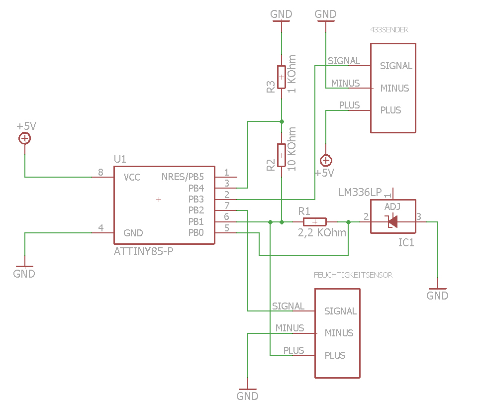

Hallo in die Runde,
ich möchte gerne an zwei Kanälen jeweils eine ADC-Messung vornehmen.
1. Kanal PB2 Feuchte der Erde
2. Kanal PB4 Batteriespannung
Jede einzelne Messung für sich funktioniert super gut. Wenn ich jedoch
beide Messungen hintereinander aufrufe beeinflusst die Messung am PB2
(Feuchte der Erde) die Messung am PB4 (Batteriespannung). Die Messung am
PB2 kann unter Umständen einen sehr hohen Wert haben (bis 980). Je höher
die Messung am Kanal 1 ist je höher auch die Abweichung. Bei einem Wert
am PB2 von 0 habe ich auch keine Abweichung an PB4 also je geringer die
Messung desto geringer die Abweichung bei der zweiten Messung.
Ich habe hier schon vieles gefunden jedoch nichts was mein Problem
gelöst hat.
Ich habe mehrere delay eingebaut um zu warten bis sich der ADC wieder
eingestellt hat. Auch habe ich mehrere Messungen hintereinander
ausgeführt jedoch ohne Erfolg.
Ich vermute ich habe einen Fehler im Code und sehe vor lauter Bäumen den
Wald nicht mehr :-(

Hallo Torsten,
verwende eine niederohmige Quelle, schließe deine Sensoren über (puffer)
OPV mit vu=1 an.
Oder warte z.b. 1µs nach dem Umschalten des ADC-Eingangs, bevor die
ADC-Messung angestoßen wird.
Auch hilft eine mehrfach Messung und anschließender Mittelwertbildung
über 2^n Werte, mit n E {2,..,|N}.
#4740212
Was soll der Unsinn mit dem ständigen ADC an und aus und Ref an und aus?
Setze einfach nur den Muxer neu.
Und schreibe ne Unterfunktion, der Du den MUX-Input übergibst und die
den ADC-Wert returnt. Copy&Paste ist nur unnötig fehlerträchtig.

Das deaktivieren des ADC und ändern der Referenz
ADCSRA &= ~(1 << ADEN);
ADMUX &= ~(1 << REFS0);
mach keinen Sinn!
Dadurch wird dann nach dem Aktivieren immer eine Dummywandlung notwendig
Stimmt der ADC-Wandlungstakt nach dem Datenblatt ?
Warum schreibst Du da so ?
ADCSRA |= (1 << ADSC) | (1 << ADPS2) | (1 << ADPS1);
Der ADC-Wandlungstakt wird ja nicht geändert und gehört zur ADC-Init.
Schreibt man die ADC-Init neu, so kann man einfach einen neue
ADC-Messung wie folgt starten:
ADCSRA |= (1 << ADSC);

OP #4740303
S. Landolt schrieb:
> Ist das noch der ATtiny85? Wenn ja, dann wird mit
>> ADMUX |= (1 << REFS0) | (1 << MUX1);
> "External Voltage Reference at PB0 (AREF) pin" benutzt, wie sieht dies
> aus?
Ja richtig, es ist immer noch der Attiny85. Ich habe an PB0 einen LM336
für die Referenzspannung zum VCC habe ich einen 2,2KOhm Widerstand nun
erhalte ich 2,56 Volt. Damit habe ich nicht mehr das Problem bei
sinkender Versorgungsspannung.

Gast #4740400
Hallo Torsten,
y = 0 !
und trenne die ADC-Init von der ADC-Wandlung.
Wie Peter schon schrieb, nutzen wir dazu eine Funktion mit
Parameterübergabe des ADC-Kanals und mit Rückgabewert des
Messergebnisses.
Fehler sonst: siehe meinen ersten Beitrag "OPV".
Gast #4740409
Torsten W. schrieb:
> Ich verstehe es nicht wo der Fehler ist?
Sind deine Signalquellen niederohmig genug?
Da deine Signale offensichtlich eher langsam sind, hilft evtl. auch ein
Kondensator am jeweiligen Multiplexereingang, der beim Umschalten des
Mux Ladung zum Umladen parasitäerer Kapazitäten liefert, ohne das die
Spannung sich zu sehr ändert (aus Sicht des ADC).
#4740541
Schalte die MUX Bits bitte nicht einzeln. Wähle einen Kanal aus, indem
Du ALLE MUX Bits korrekt setzt.
Also:
In der main während der Initialisierungsphase den ADC Konfigurieren. 1
mal!
In der mainloop eine Funktion für ADC aufrufen mit Übergabe des
Parameters, welcher Kanal gewandelt werden soll.
Diese Funktion setzt MUX auf den richtigen Kanal, startet eine Messung,
verwirft diese, macht noch eine Messung und gibt diesen Wert zurück.
Jobst

vielen lieben Dank für die vielen Antworten
Karl M. schrieb:
> jetzt musst du auch einen Schaltplan und einige Bilder vom Aufbau
> posten..
Mein Schaltplan ist eventuell ein wenig unübersichtlich, es ist mein
erster.
S. Landolt schrieb:
> a vor einigen Tagen die Ucc-Messung per interner Referenz auch eine
> unerklärliche Abweichung ergab, liegt die Vermutung nahe, dass die
> Hardware, also Netzteil, Aufbau etc., Probleme bereitet.
Könnte es daran liegen das PB1 den Spannungsteiler, Referenzspannung,
und den Feuchtigkeitssensor mit Strom versorgt? Ich habe dies etwas
unschöne Lösung mir ausgedacht da Die Schaltung möglichst Stromsparend
sein soll.
> mal!
Also da sollte dann wohl dieses rein:
ADCSRA |= (1 << ADPS2) | (1 << ADPS1);          //Teilungsfaktor 64
ADCSRA |= (1 << ADEN);                  //ADC starten
ADMUX |= (1 << REFS0);
Dies verstehe ich noch nicht. MUX0 und MUX1 kann ich doch erst in der
Funktion setzen, oder?
Viele Grüße
Torsten
Gast #4740716
> erster.
Der wird übersichtlicher, wenn du die Versorgung überall nach oben und
Gnd überall nach unten zeichnest (R2/R3, Sender, Feuchtigkeitssensor).
Spannungsteiler zeichnet man ebenfalls so, dass das Potential von oben
nach unten abnimmt (R1/IC1 senkrecht).
Ein Kondensator parallel zu R3 täte der Signalstabilität sicher gut.
OP #4742491
Wie genau mache ich das? Unter
https://www.mikrocontroller.net/articles/AVR-GCC-Tutorial/Analoge_Ein-_und_Ausgabe
habe ich folgendes gesehen
 adcval = ADC_Read(0);  // Kanal 0
in der ADC_Read()
 // Kanal waehlen, ohne andere Bits zu beeinflußen
  ADMUX = (ADMUX & ~(0x1F)) | (channel & 0x1F);
dies verstehe ich leider nicht. In der ASCII Tabelle steht 0x1F für 31.
Bezieht sich der Kanal 0 auf den ADC0 an PB5?
0x1F ist dann wohl das Register? Also bei dem Attiny85 wäre 0x07 das
ADMUX Register.
Wie kann ich auf andere ADC Kanäle umstellen?
Danke und Gruß
Torsten

OP #4743001
Karl M. schrieb:
> ADC0 (PB5) MUX[3:0] = 0000 binär = 0 dezimal
> ADC1 (PB2) MUX[3:0] = 0001 binär = 1 dezimal
> ADC2 (PB4) MUX[3:0] = 0010 binär = 2 dezimal
> ADC3 (PB3) MUX[3:0] = 0011 binär = 3 dezimal
> #define ADC_MUX_MASK ((1<<MUX3)|(1<<MUX2)|(1<<MUX1)|(1<<MUX0))
> ADMUX = (ADMUX & ~ADC_MUX_MASK) | (channel & ADC_MUX_MASK);
Danke, genau das hat mir gefehlt.
S. Landolt schrieb:
> Spannungsteiler und Referenz sind erstmal vernachlässigbar, aber welchen
> Strom nimmt der Sensor auf?
Ich habe mir jetzt mal das "Datenblatt" von dem Feuchtigkeitssensor
angeschaut
(http://www.fut-electronics.com/wp-content/plugins/fe_downloads/Uploads/moisture-sensor-arduino.pdf).
Ich denke das Problem ist hier: "Output Voltage signal 0 - 4,2 Volt". Da
meine interne Referenzspannung ja nur 2,46 Volt sind, könnte die Messung
die andere Messung beeinflussen, oder? Zumindest kann die Messung an
diesem Sensor ja nicht korrekt sein.
Wenn meine Vermutung richtig ist, könnte ich dann das Problem mit einen
Spannungsteiler lösen oder welche Möglichkeiten habe ich hier noch?
Viele Grüße
Torsten
Das klingt nach Übersprechen. Du hast direkt an jedem ADC-Pin einen
Kondensator (>4,7nF) vom Pin nach Masse? Direkt heisst Leitungslänge
kleiner 1 cm?
Ein ADC erfasst das Messignal, indem er es in einem internen Kondensator
zwischenspeichert. Dazu wird kurzzeitig viel Strom benötigt. Lange
Leitungen stellen Induktivitäten dar, welche die Umladung behindern.
Dann misst der ADC immer eine Art Mittelwert aus dem aktuellen und dem
vorherigen Signal. Die Stützkondensatoren an den ADC-Pins machen die
Quellen niederohmiger, was den Effekt reduziert.
