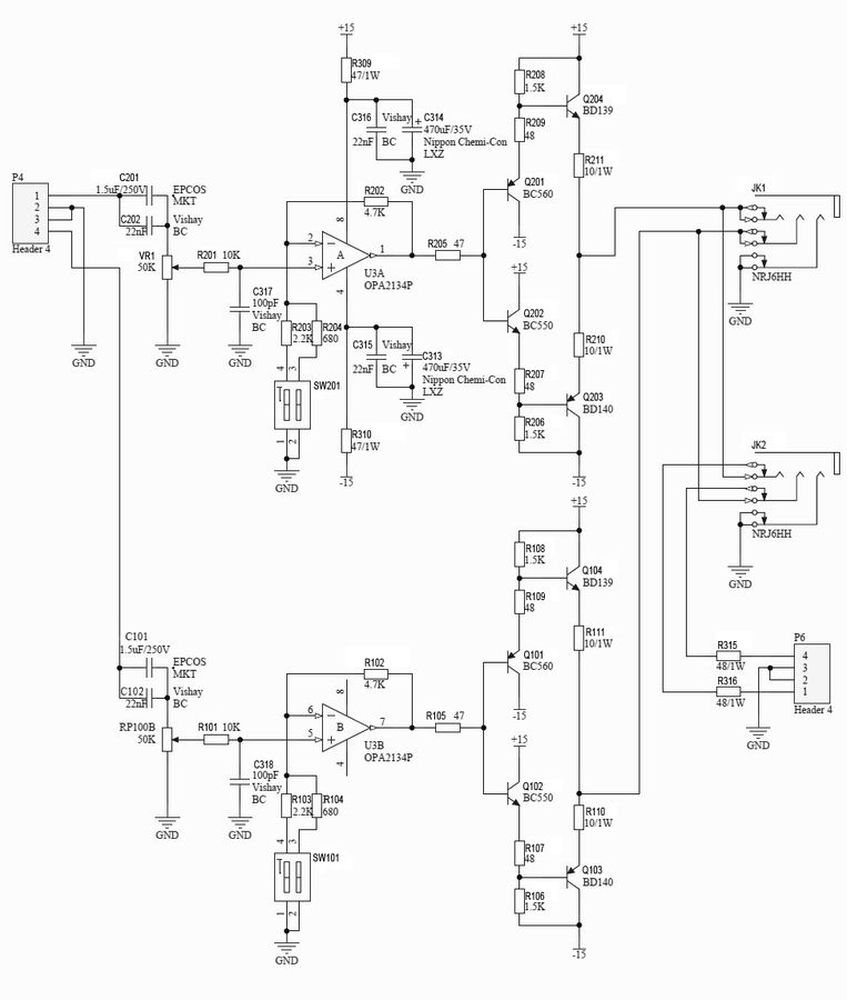

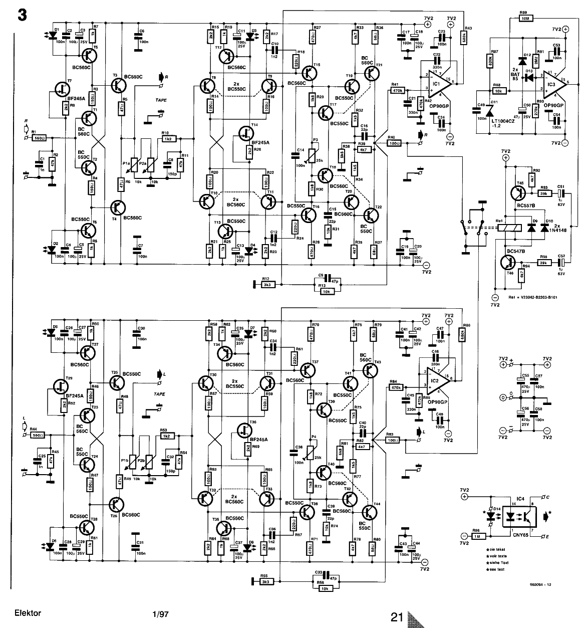

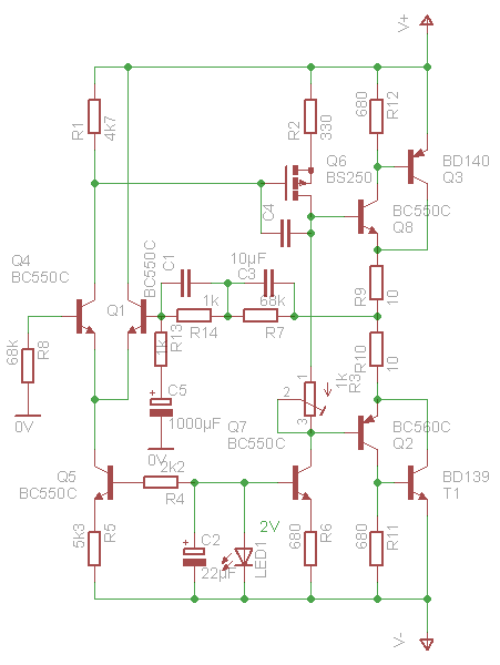

Elektor hat in den 80ern einen Vorverstärker veröffentlicht, anbei der
Link auf den Schaltplan:
http://www.longrangelocators.com/forums/attachment.php?attachmentid=7123&stc=1&d=1227967167
Durch den hohen Ruhestrom sollte die Schaltung doch auch perfekt für
einen niederohmigen Kopfhörer sein. Ich frage mich was passieren würde
wenn man die Bauteile in der Gegenkopplung auf Verstärkung 1
umdimensioniert, also Cx und R4 Brücken und R2 und C2 entfernt. Läuft
das dann noch stabil? Den Elko am Ausgang würde ich rausschmeißen und
per OPV Integrierer den Offset am Ausgang ausregeln lassen. Zusätzlich
könnte man R9 durch eine Konstantstromquelle ersetzen und die Schaltung
an +-30V betreiben oder macht das Probleme? Ist das eine gute Idee oder
ist die Schaltung für gehobene Ansprüche nichts?

von ArnoR (Gast)
Nein, du bekommst sicher einen Oszillator (die Schleifenverstärkung
steigt um den Faktor 20 an). Man könnte das aber mit C3 (680p oder mehr)
wieder stabil machen, auf Kosten der Slew Rate.
Außerdem erzeugst du so einen großen Offset, weil der Diff nun
unterschiedliche Gleichstromwiderstände im Biaspfad hat (die 68K sind
auf der einen Seite weg). R4 sollte man also drinlassen und mit einem
großen C brücken.

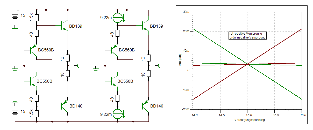

> Zusätzlich könnte man R9 durch eine Konstantstromquelle ersetzen
Ich würde eher R15 durch eine LED ersetzen, viel weniger Aufwand
besseres Ergebnis (Temperaturkompensation T3, T12).
Die Darlington-Schaltung T6/T7 würde ich mir auch nicht antun. Die hat
doch nur die Aufgabe, die nötige Kollektorspannung von T4 zu sichern.
Ein einfacher BS250 kann die komplett ersetzen.
Überhaupt würde ich mal schauen, ob man nicht T4/T5/R8 komplett
rausnimmt und nur R7 drinlässt. So wie jetzt hat man zwar doppelte
Leerlaufverstärkung, (doch die braucht man nicht) aber auch einen
starken Millereffekt an der Basis von T2, was die Korrektur mit Cx
erzwingt.
Die Sziklai-Schaltungen in der Endstufe würde ich etwas intern
gegenkoppeln, so wie jetzt schwingen die gerne.

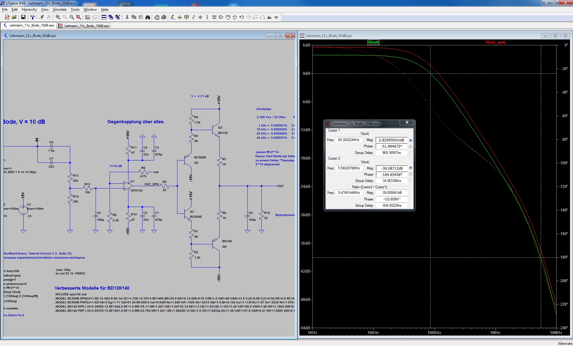

Ist die Schaltung dann immernoch "schnell" genug für eine ordentliche
Gegenkopplung? Damit hatten ja alte HiFi Sachen Probleme in bezug auf
Intermodulationsverzerrungen.
Okay, gut wenn es so besser geht der Aufwand ist ja zusätzlich
wesentlich kleiner.

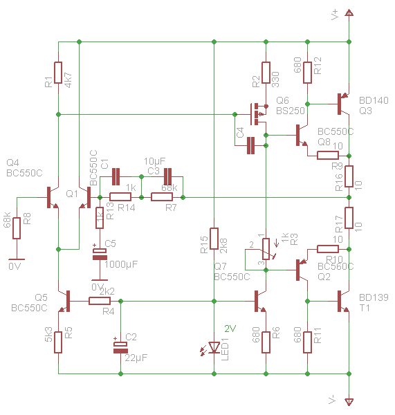

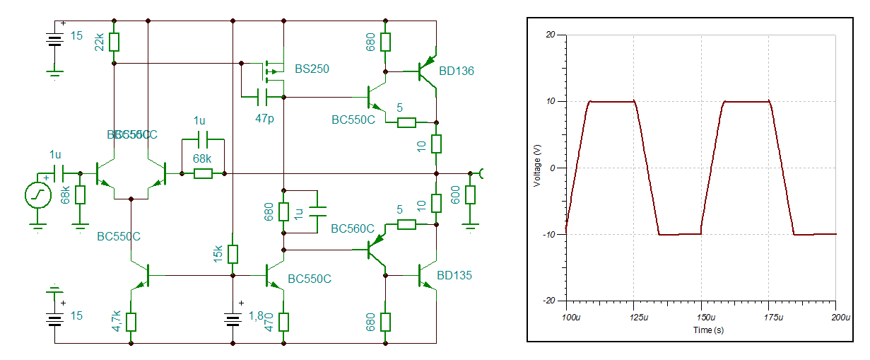

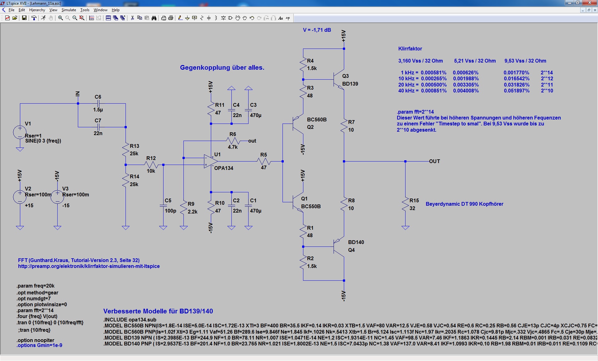

von Jan (Gast)
Hier die vollständige neue Schaltung
von ArnoR (Gast)
Nö, LED1 hat keine Stromversorgung.
> Reicht da ein kleiner C in der BE Strecke?
Nö, sondern so wie hier:
Beitrag "Re: Netzteilschaltung regelt nicht auf 0V"
von Mark S. (voltwide)

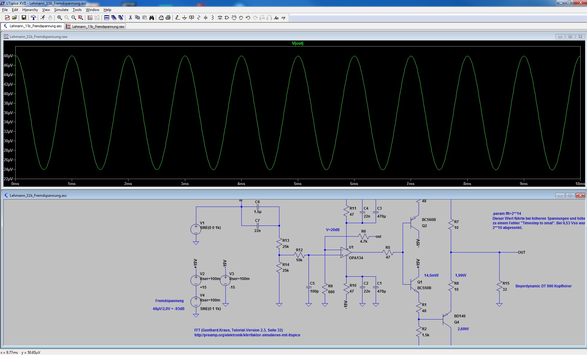

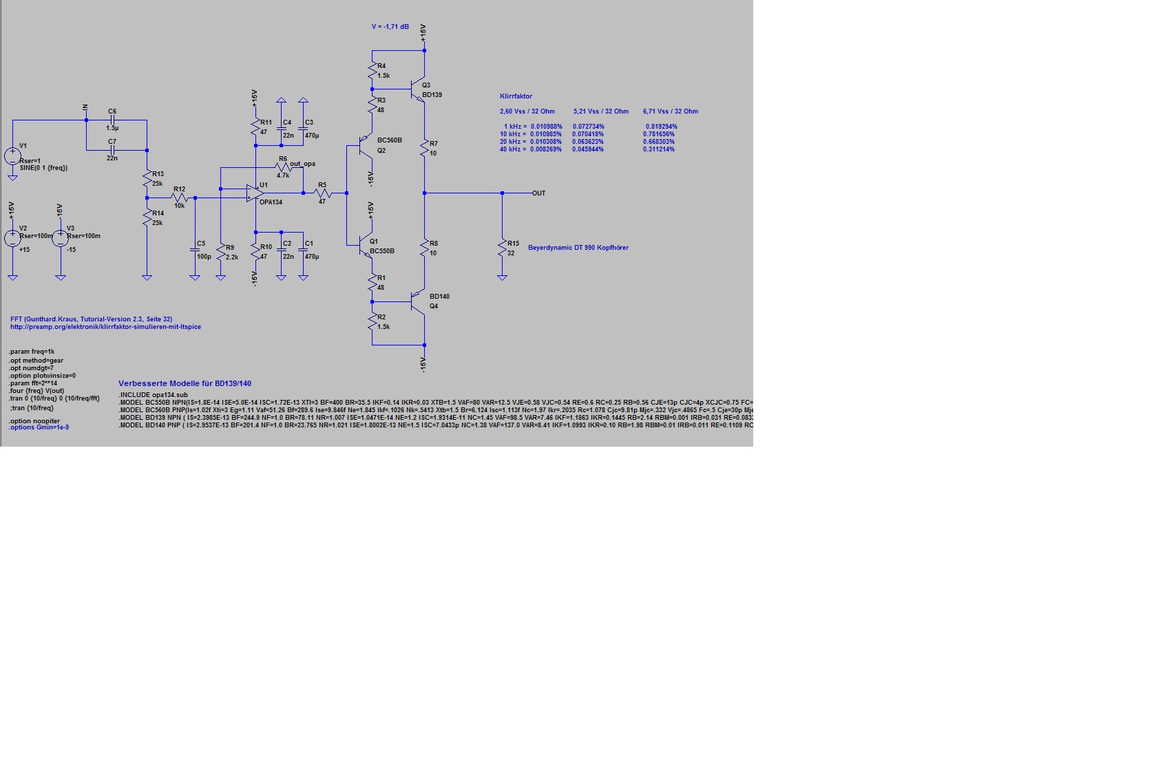

Was die Schleifenstabilität anbelangt - pack die Schaltung mal in
LTSpice, dann kann man sehen was (theoretisch) geht bezüglich
Phasenstabilität, Frequenzgang und auch Klirrfaktor.

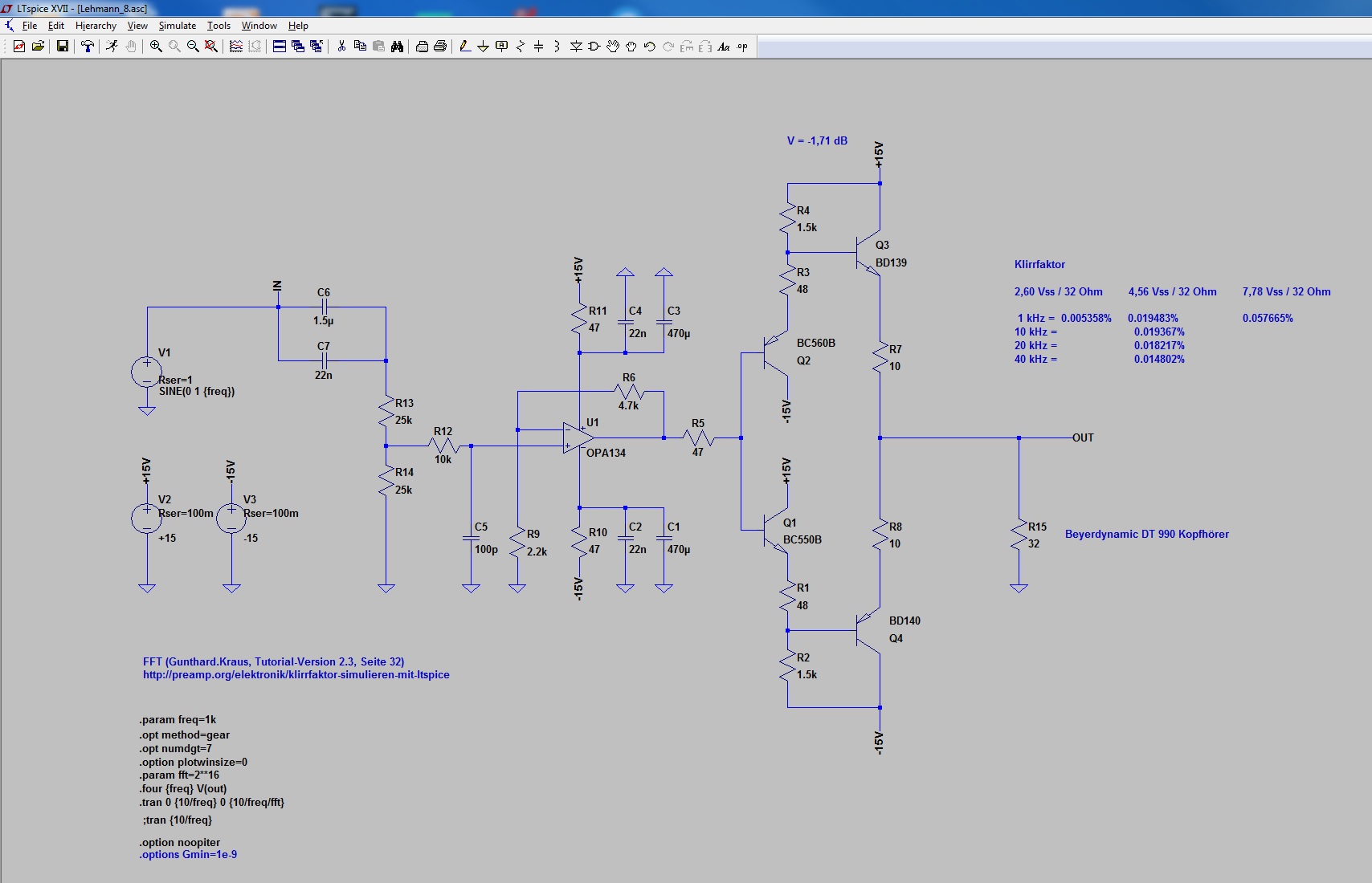

von Jan (Gast)
Ups, sorry!
Hier das Update der Schaltung. Der Teil um R7 und C3 gefällt mir noch
nicht, ich wollte damit eigentlich das Rauschen von R7 umgehen und
trotzdem die Verstärkung verändern können. Das geht so aber nicht gut
weil die Kondensatoren C3/C5 sehr groß werden müssten.
Ich arbeite mich gerade schon etwas in Spice ein, so weit bin ich aber
leider noch nicht. Ist in Arbeit ;-)
Gruß,
Jan

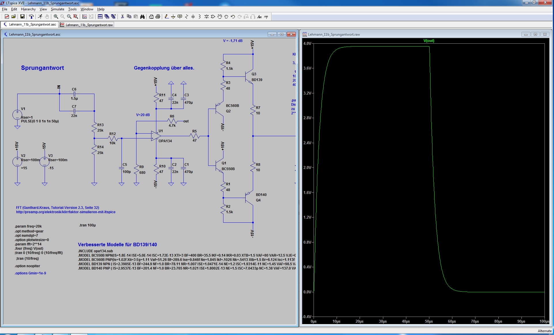

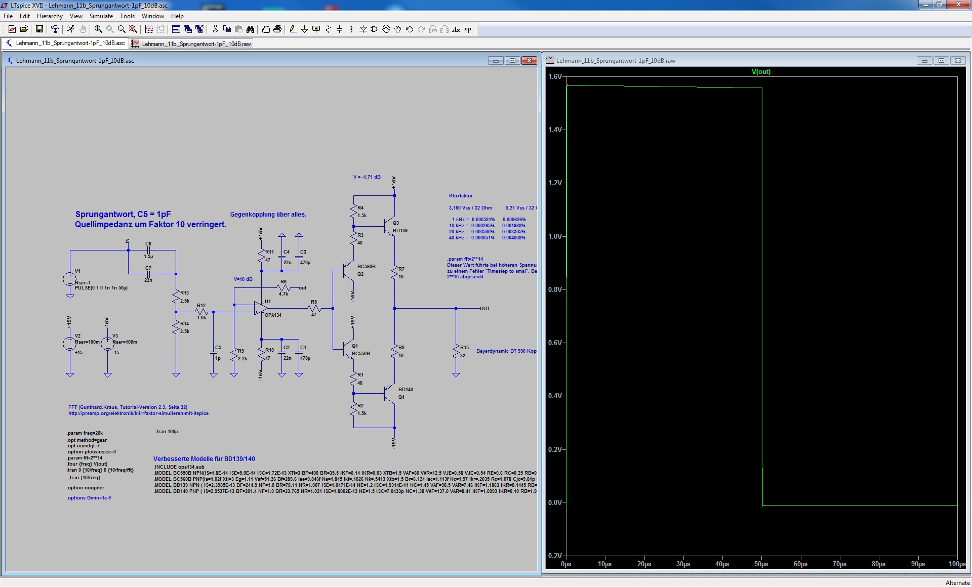

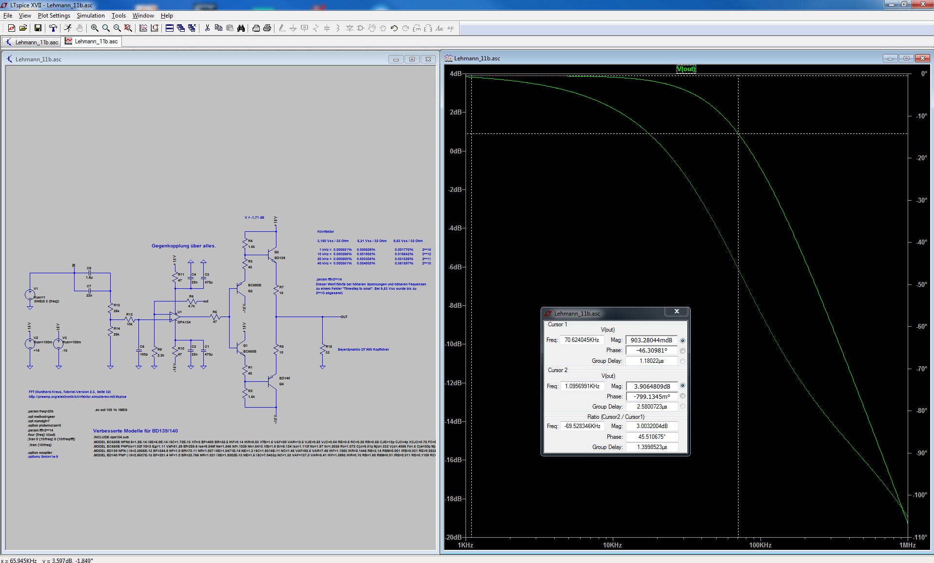

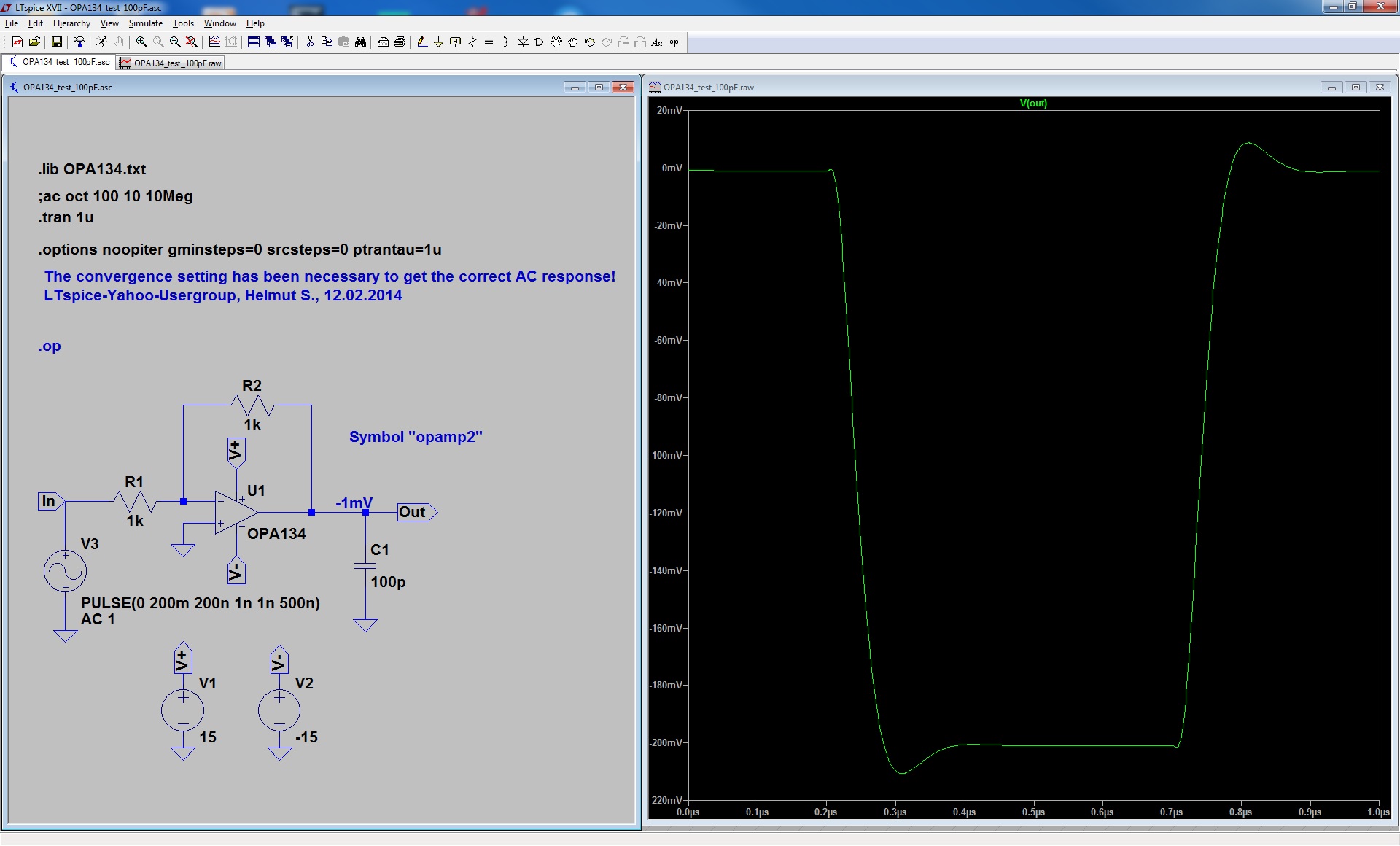

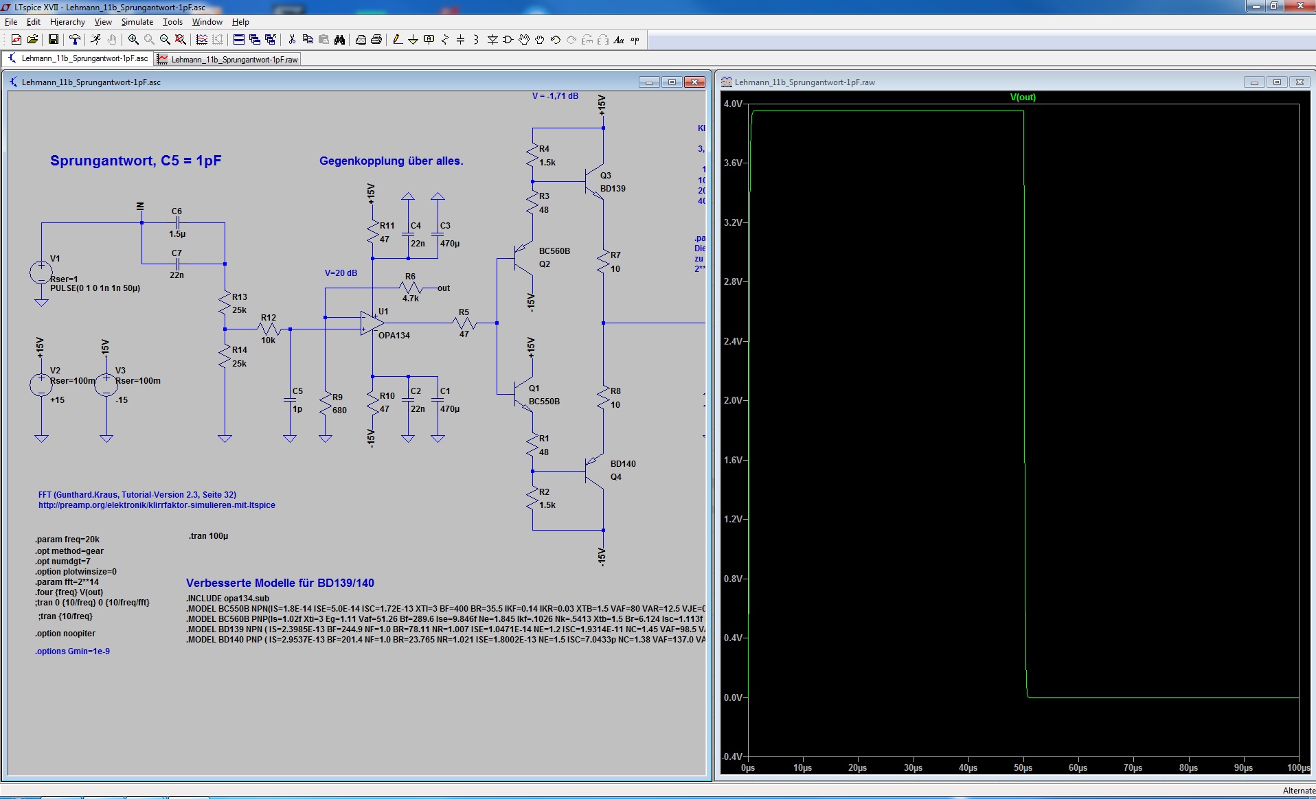

von ArnoR (Gast)
> Gegenkopplung?
Ja, siehe Anhang, rot ist die Leerlaufverstärkung, grün die eingestellte
(Vu=1). Knapp 10MHz reichen für 60dB Gegenkopplung bei 10kHz. Bei
höherer äußerer (eingestellter) Verstärkung gilt das auch noch in
gewissen Maße (den Korrekturkondensator verkleinern).
Zeitbereich mache ich noch.
Ja, weil die zu langsam waren und gleichzeitig zu stark gegengekoppelt.
von ArnoR (Gast)
Klirrfaktor geht auch so, für eine nicht optimierte unsymmetrische
Schaltung.
von ArnoR (Gast)
Die Slew Rate ist schlecht (2V/µs, im Bild 20kHz Rechteck mit 20Vss),
was an der nötigen Korrektur für V=1 liegt (Ck=47p). Also besser die
Verstärkung erhöhen und den Korrektur-C kleiner machen.
von Jan (Gast)
>Schaltung.
Kennst Du vielleicht bessere Schaltungen für Kopfhörerverstärker? Wenn
man sowas diskret aufbaut, dann meiner Meinung nach so gut wie möglich
Gruß,
Jan
von ArnoR (Gast)
Ja, meine ;-), die ich aber nicht zeigen (wegwerfen) möchte. Der
Simulator sagt bei 10Vss an 600R einen Klirrfaktor von 0,000.015%. Das
ist vergleichbar mit einem LME49990 (Datenblatt Seite 6), allerdings
verstärkt meine Schaltung da 10-fach und nicht nur 1 wie der LME. Ein
weiterer Unterschied ist, dass bei mir der Klirrfaktor mit dem
Signalpegel absinkt und nicht ansteigt wie beim LME. Bei 1Vss sind es
nur noch 0,000.001.3% usw.
> Wenn man sowas diskret aufbaut, dann meiner Meinung nach so gut wie
> möglich
Naja, ein paar Stichworte sind doch schon gefallen (Symmetrie, Slew
Rate).
Damit kann man an die Schaltung rangehen und selbst aus dem Prinzip noch
einiges rausholen.
Wenn man tiefer in die Materie eindringt, muss man sich irgendwann
entscheiden, ob man mit lieber mit extremer Gegenkopplung (wie beim
LME49990, Vo~130dB) oder inhärenter Linearität wenig Klirr haben will
(berührt dann auch das Thema TIM). Und ob, wie oben angedeutet, der
Klirr mit dem Pegel steigen oder sinken soll. Das ergibt dann vollkommen
unterschiedliche Konzepte.

Was habt Ihr denn für Kopfhörer?
Und was kostete der,... ab 1K-Euro aufwärts?
Und die Signalquelle würde mich auch mal interessieren.

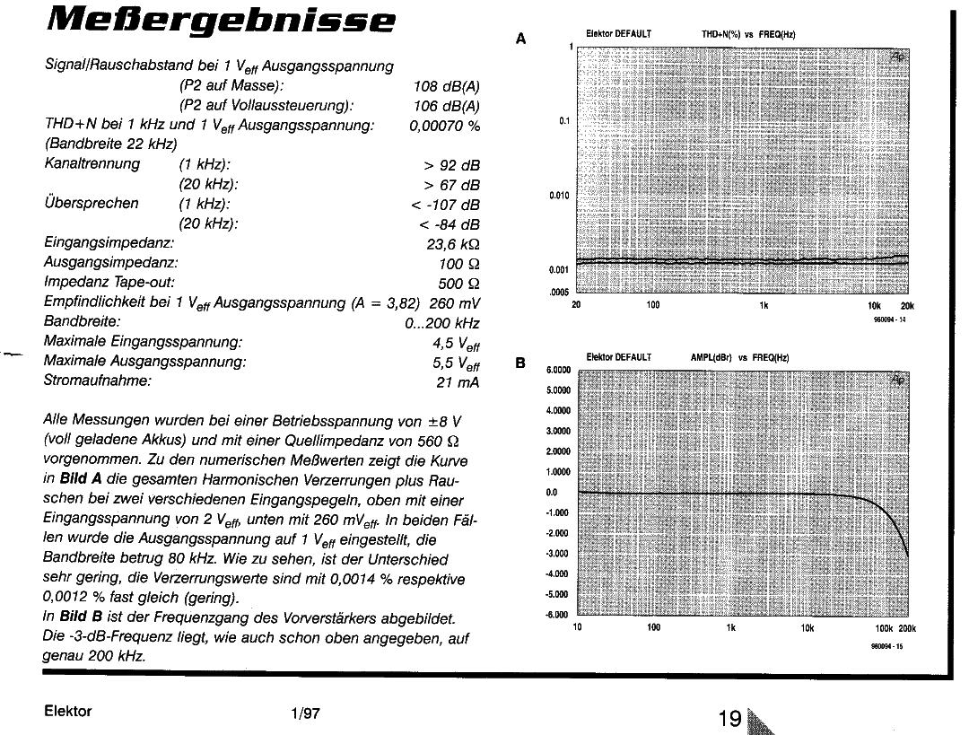

Wenn man es genau nimmt, müsste man das aber mit Akku oder Batterie
versorgen.(Zumindest Vorverstärker und Quelle)
Habe zufällig den Akku-Preamp aus Elektor 1997 gefunden.
Betriebsspannung +-7,2V (Akku)
Ist “nur“ ein Vorverstärker, aber interessant.
Edit:
Ein Transistorgrab

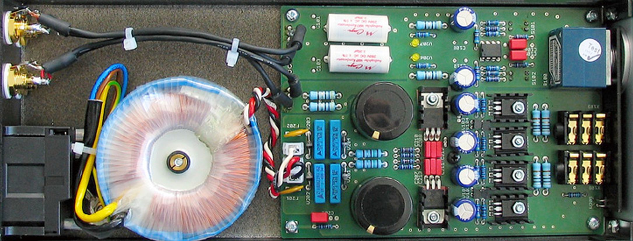

von Thomas B. (thombde)
Hier mal ein Bild vom “Lehmann Linear SE“ für 1450 Euro.
Und was ist da drin?  .....nichts.
http://www.i-fidelity.net/Druckansicht.html?showUid=1638
Den Materialwert der Bauteile schätze ich mal auf max 100 Euro.
Das teuerste wird wohl der Rinkerntrafo, ALPS-Poti und das Gehäuse sein.
Der eigentliche Verstärker besteht nur aus einem OP und 8 Transistoren.
(4 x TO92 u. 4x TO126)
von Jobst M. (jobstens-de)
Aber die Bauteile wurden von vatikanischen Jungfrauen bei Neumond
ausgewählt.
Jobst
von Harald W. (wilhelms)
...und was für ein OP ist da drin?
von Klaus R. (klara)
Ohne diese audiophilen MKP-Kondensatoren wäre der Verstärker sicher
weniger als die Hälfte wert. Ich finde es auch immer toll wenn die
Medien von solchen Geräten berichten und dann keinerlei technische
Angaben machen. Man braucht eben eine Plattform die so etwas anpreist.
Es gibt anscheinend genug betuchte Musikliebhaber die verrückt genug
sind und nicht merken, dass man sie über den Tisch zieht.
Nebenbei bemerkt, die audiophilen MKP-Kondensatoren würde ich sofort
gegen WIMA MKP-Kondensatoren tauschen. Mich würde es interessieren was
dort für ein OPV verbaut wurde.
Thomas B. schrieb:
> http://www.diyaudio.com/forums/headphone-systems/2...
> http://www.head-fi.org/t/501046/the-lovely-cube-he...
Das Datenblatt des OPA2111KP ist aus dem Jahr 1993. TI hat sicher schon
etwas Fortschrittlicheres.
Der Schaltplan des Lehmann enttäuscht doch etwas. Der OPA2134 ist aus
dem Jahr 1997 und nicht wesentlich besser als der OPA2111KP.
Um es deutlich zu machen, seiner Zeit waren das absolute Spitzen-OPVs.
Zum Lehmann, nach dem ersten Blick fragte ich mich, wie wird der
Ruhestrom der Endstufe eingestellt? Ich sehe zwar einen 48 Ohm
Widerstand im Emitterzweig der BC550/560 der kein Normwert ist, aber
wenn das alles ist dann müssten die Endstufen-Transistoren schon gut
selektiert sein, so dass die Stromverstärkungen zu den 48 Ohm und dem
Rest immer passen.
Als Kurzschlusssicherung dient nur der 10 Ohm Widerstand und der
Spannungsregler. Ob dann die kleinen Kühlkörper ausreichend sind?
Wenn ich mal etwas provokant sein darf, diese Schaltung könnte auch vom
Elektor kommen.
mfg klaus
Könnte jemand den Schaltplan des Lehmann simulieren?
Ich bin da ja nicht so bewandt.
Aber wenn das Ding wirklich was taugt würde ich es nachbauen.
(Das Layout müsste man sich von den Bildern abkupfern.)

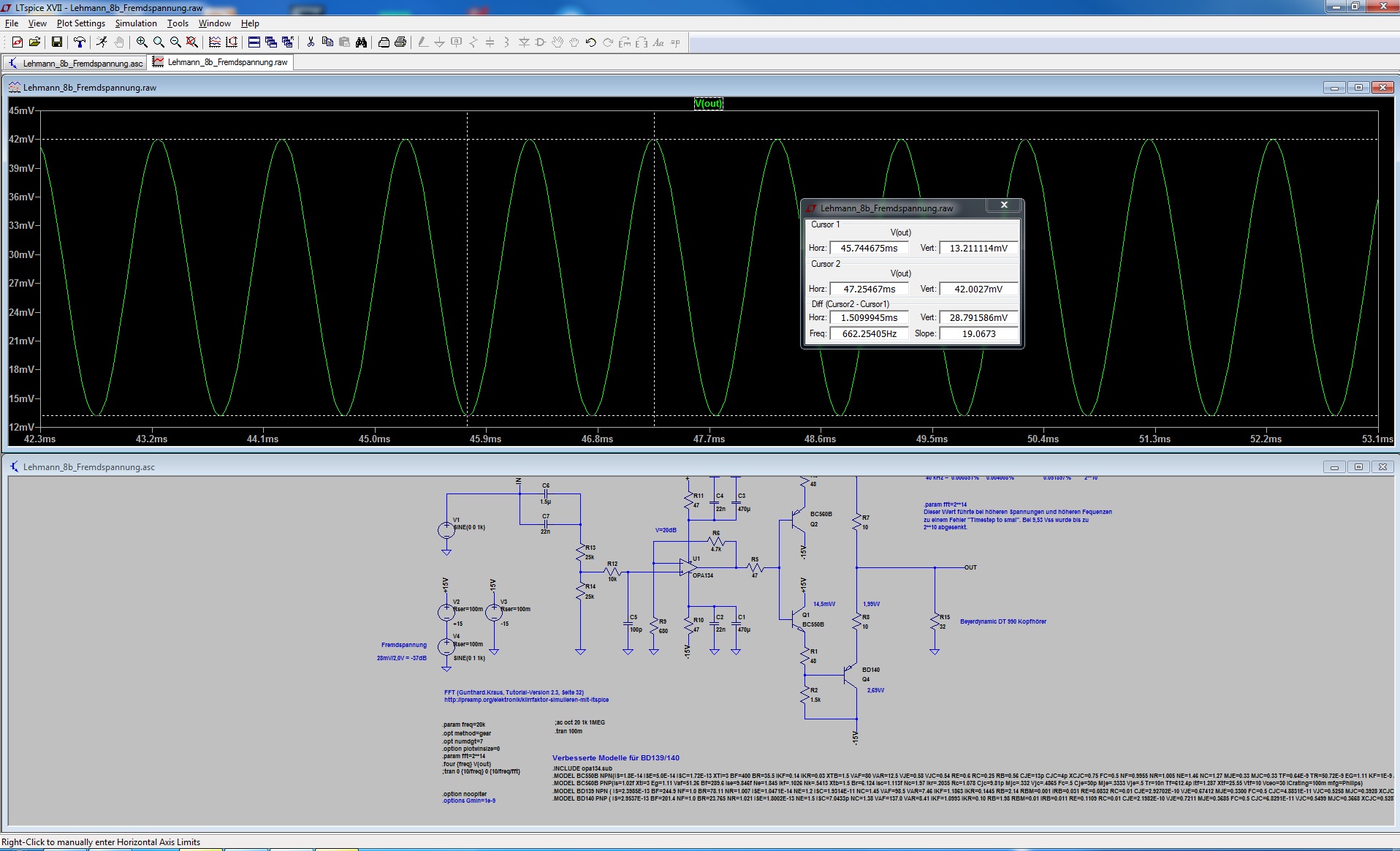

so, ich habe es noch geschafft. Ich habe auch ein paar Klirrfaktor -
Messungen durchgeführt. Die Werte würde ich aber mit Vorsicht
betrachten. Die scheinen mir einfach zu gut zu sein.
Ohne den Parameter ".options Gmin=1e-9" bekomme ich einen Fehler bei der
FFT-Analyse, "Time step too smal". Das könnte auf ein Problem mit einem
Model verweisen, vielleicht die OPA134.SUB. Unter "Transient" traten
diese Probleme allerdings nicht auf.
Was auffällt und eigentlich auch klar ist, die Endstufe hat einen
Offset. Er beträgt zwar nur ca. 300 mV, könnte bei realen Bauelementen
auch noch grösser ausfallen.
Für weitere Analysen ist es mir zu spät. Vielleicht hat ein anderer ja
noch Langeweile.
mfg klaus

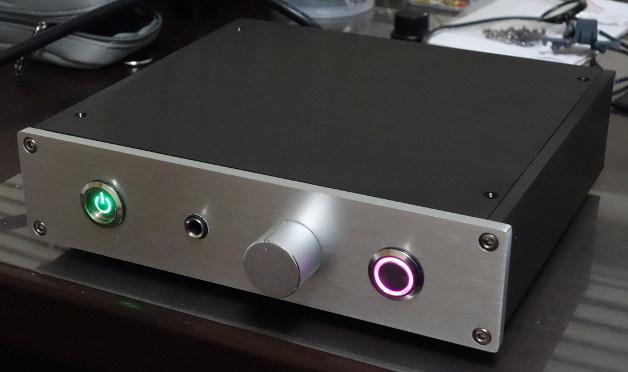

von Andreas B. (bitverdreher)
Klaus R. schrieb:
> Dein Alu-Gehäuse ist echt ansprechend. Wo bekommt man so etwas?
> mfg klaus
Natürlich auch beim freundlichen Chinesen. Das gleiche habe ich jetzt
nicht gefunden (es war 220x52), aber ähnlich z.B. hier:
http://www.ebay.de/itm/2806-Aluminum-Preamplifier-enclosure-DAC-case-amplifier-chassis-AMP-BOX-/121182316483?hash=item1c370767c3
Die Leds in den Schaltern habe ich gegen WS2812 getauscht. War etwas
frickelig. Dafür wird der Status in den entsprechenden Farben angezeigt
(links grün für LS Relais an, rot für aus. Links leuchtet es dann in
Anhängigkeit des gewählten Eingangs)
Andreas
>> mfg klaus
Danke für den Link. Ich hatte zum Jahresbeginn auch nach einem Gehäuse
gesucht. An eBay habe ich gar nicht gedacht.
Zu meiner Simulation. Wie ich schon sagte, ich traue den guten
Messwerten bezüglich des Klirrfaktors nicht richtig. Die Parameter zur
FFT-Analyse müssten aber richtig sein. Ich habe sie von Gunthart Kraus.
http://www.gunthard-kraus.de/LTSwitcherCAD/index_LTSwitcherCAD.html
Gut, dem OPA134 müsste ich noch auf 20 dB Verstärkung setzen, um das
Verhalten ungünstiger zu machen. Die Endstufe selber hat eine
Verstärkung von -1,71 dB, schwächt also ab. Sie ist nur zur
Stromverstärkung gedacht.
Die beiden BC550/560 werden in Class A betrieben. Der Strom Ire schwankt
zwischen 7,6 mA und 10 mA bei Uout 2,66 Vss und 32 Ohm Last. Auch die
BD139/140 bleiben im Class A Betrieb.
BD139    38 mA   .... 79 mA
BD140    30 mA   .... 70 mA
Lehmann hat wohl ganz bewusst auf die "grosse" Gegenkopplung verzichtet.
Das kommt dem Prinzipien des W. Marshall Leach wohl nahe, der zur
Verringerung der Intermodultion mehrere kleinere Gegenkopplungskreise
empfiehlt und nicht nur eine allumfassende Loop. In seinem Leach Amp
gibt es die zwar auch, sie ist aber nicht so dominant.
http://leachlegacy.ece.gatech.edu/lowtim/
Die Endstufe hat Stromgegenkopplungen. Der OPA hat mit R6 = 4,7 k und R9
= 2,2 k 10 dB Verstärkung. Die zweite Variante von Lehmann sieht 20 dB
vor.
Ich werde noch weitere Messungen durchführen. Warum ist eine solch
einfache Schaltung so gut? Oder, was habe ich übersehen?
mfg klaus
+-<1 Größenordnung kommt es doch gut hin. Die Emitterfolger sind bei
sehr kleinem Signal erwartungsgemäß sehr gut, je größer das Signal,
desto schlechter. Ich sehe da nichts überraschendes; bei perfekt
gematchten Transistoren und perfekter Symmetrie würden die Ergebnisse
vermutlich auch in echt so sein. In der Praxis fällt es natürlich nicht
ganz so blumig aus.
Q2 in deiner Sim hat btw den falschen Typ und ist mit dem
LTspice-Standardmodell bestückt.
Marian  . schrieb:
> Bei den Preisen kann man auch bei einem europäischen Hersteller kaufen:
> https://www.modushop.biz/site/index.php?route=prod...
Der Link ist auch nicht schlecht. Mir gefielen u.a. die Drehknöpfe
besonders gut.
Gut, das kennt man ja schon von Tietze/Schenk.
> je größer das Signal, desto schlechter.
Das hatte ich eigentlich deutlicher erwartet. Und bei steigender
Frequenz ebenfalls.
Danke für den Hinweis. Das Log-File meckert bei Model BC560B
"Unrecognized parameter "i1tf" an und ignoriert ihn. Dabei ist das Model
von Philips, sowie die von den BD-Typen.
Ich sehe gerade, für den BC550B habe ich ein Model von Zetex. Mal
schauen ob ich das Model des BC560B tauschen kann.
mfg klaus
von Joachim (Gast)
Vorschlag für die Modelle:
http://ltwiki.org/index.php5?title=Standard.bjt
Der BD140 im Deiner Simulation ist auch ein PNP-Standard. Du hast
anstelle von "Q4" den Typ eingetragen. Dann relativiert sich auch die
Offset-Spannung.
Der Parameter  fft=2*pi**11 macht keinen Sinn. Er sollte immer eine
2er-Potenz sein. Auch hat dieser Parameter, verwendet in "Maximum
Timestep" wohl für die Klirrfaktorberechnung keine Bedeutung und mach
wohl erst für die FFT-Anzeige Sinn. Für die Klirrfaktorberechnung ist
wohl nur wichtig, dass mindestens ein Wellenzug lang simuliert wird.

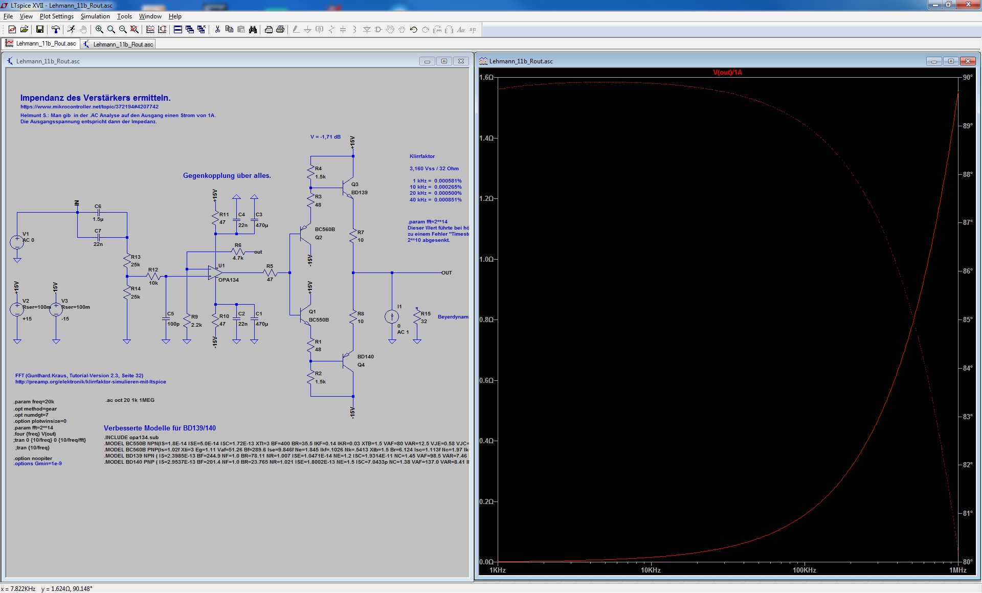

Der einzige Nachteil dieses Verstärkers dürfte neben dem übertriebenen
Preis der Ausgangswiderstand von gut 5 Ohm sein, was bei 32 Ohm
Kopfhöreren keine besonders gute Dämpfung darstellt und besonders bei
basslastigen Kopfhöreren hörbar sein dürfte.
Diese Quelle habe ich direkt von der LTspice yahoo-Usergroup.
Aber das Problem mit Parameter "i1tf" ist gelöst. Die "1" ist irgendwie
beim Kopieren hinein gerutscht.
> Offset-Spannung.
Danke, hatte ich schon bei mir berichtigt.
Ich habe die FFT-Parameter etwas verändert. Siehe:
http://preamp.org/elektronik/klirrfaktor-simulieren-mit-ltspice
Das lässt sich über eine Gegenkopplung (über alles) ändern. Ich habe
auch dies getestet und es sieht gut aus.
Aber zunächst die originale Schaltung. Die Klirrfaktoren sind immer noch
sehr gut.
mfg Klaus
von Joachim (Gast)
Eine Stromverstärkung von 650 für den BD140 in dem von Dir verwendeten
Modell schein mir doch sehr optimistisch.
Auch die BE-Spannungen von etwa 0,4 V bei BD139/140 erscheinen mir
unrealistisch. Das führt dann zu einem Ruhestrom von 75 mA. Bei den von
mir verwendeten ist der Ruhestrom bei etwa 50 mA und der Klirrfaktor
etwa doppelt so groß (bei 1 V Input).
die Modelle für die BD-Typen sind von Philips. Quelle LTspice
Yahoo-Group, standard.bjt.
Mit den Parametern der Modelle kenne ich mich nicht so aus. Die
Stromverstärkung dürfte BF sein. Die BE-Spannung kann ich auf die
Schnelle nicht finden. Ich hoffe, ich finde bessere Modelle.
mfg klaus
von Joachim (Gast)
Die BE-Spannung habe ich in Deiner Simulation gemessen.
Hier meine Modelle, die ich bisher für nicht unplausibel hielt:
.MODEL BD140 PNP ( IS=2.9537E-13 BF=201.4 NF=1.0 BR=23.765 NR=1.021
ISE=1.8002E-13 NE=1.5 ISC=7.0433p NC=1.38 VAF=137.0 VAR=8.41 IKF=1.0993
IKR=0.10 RB=1.98 RBM=0.01 IRB=0.011 RE=0.1109 RC=0.01 CJE=2.1982E-10
VJE=0.7211 MJE=0.3685 FC=0.5 CJC=6.8291E-11 VJC=0.5499 MJC=0.3668
XCJC=0.5287 XTB=1.4883 EG=1.2343 XTI=3.0 Vceo=80 Icrating=3
mfg=fairchild)
.MODEL BD139 NPN ( IS=2.3985E-13 BF=244.9 NF=1.0 BR=78.11 NR=1.007
ISE=1.0471E-14 NE=1.2 ISC=1.9314E-11 NC=1.45 VAF=98.5 VAR=7.46
IKF=1.1863 IKR=0.1445 RB=2.14 RBM=0.001 IRB=0.031 RE=0.0832 RC=0.01
CJE=2.92702E-10 VJE=0.67412 MJE=0.3300 FC=0.5 CJC=4.8831E-11 VJC=0.5258
MJC=0.3928 XCJC=0.5287 XTB=1.1398 EG=1.2105 XTI=3.0 Vceo=80 Icrating=3
mfg=fairchild)
> mfg=fairchild)
> mfg=fairchild)
> Gruß
Oh, vielen Dank! Teste ich mal sofort.
mfg klaus
unter Lehmann 8a ist die originale Schaltung wiedergegeben. Die Modelle
für die BD-Typen hat freundlicher Weise Joachim bereitgestellt. Sie sind
von Fairchild und sind realistischer als die von Phillips. Die
Klirrwerte sind schlechter geworden, aber immer noch beachtlich gut.
Unter Lehmann 11a habe ich die Gegenkopplung "über alles" gelegt. Das
heisst, R6 wird jetzt direkt mit OUT verbunden. Dadurch wird natürlich
die Dämpfung der Endstufe von 1,71 dB kompensiert. Die Klirrwerte sind
durch die geänderte Gegenkopplung deutlich verringert worden.
Lehmann 11b gibt das Bodediagramm wieder. Die -3 dB Grenzfrequenz liegt
bei 69 kHz. Der Kondensator C6 mit 100 pF ist an der Begrenzung der
Bandbreite massgeblich beteiligt.
Der Offset der Schaltung liegt jetzt im µV - Bereich. Der
Ausgangswiderstand dürfte weit kleiner als 1 Ohm sein.
mfg klaus
Marian  . schrieb:
> Du solltest jetzt den Querstrom deutlich verringern können ohne
> großartige Änderung der Eigenschaften.
Es war ja auch nur ein Schnellschuss. Ich wollte ergründen warum Lehmann
auf jegliche Gegenkopplung "über alles" verzichtet hatte. Bis jetzt
überwiegen die Nachteile. Auch eine Impulsantwort ist sauber und bringt
bei einer Gegenkopplung "über alles" kein Überschwingen.
mfg klaus
ich habe den Impedanzverlauf des Verstärkers ermittelt. Als Vorlage
diente ein Beitrag von Helmut S..
Beitrag "Re: Innenwiderstand bestimmen mit LTspice?"
Helmut sprach mal vom "Schweizer Taschenmesser" LTspice. Die Simulation
ist in der Tat verblüffend einfach. Grundlage ist die AC-Analyse. Unter
"Small Signal AC analysis (AV)" setzt man die AC Amplitude auf 0,0 V. In
den Ausgang des Verstärkers, hier OUT, speist man einen Strom von 1,0 A
ein. Die Funktion beider Quellen setzt man auf "none".
Im Plot wird der algebraische Ausdruck des Trace für, in diesem Fall,
V(out) auf "V(out)/1A" gesetzt. In der Y-Achse zeigt LTspice dann die
Impendanz in Ohm an.

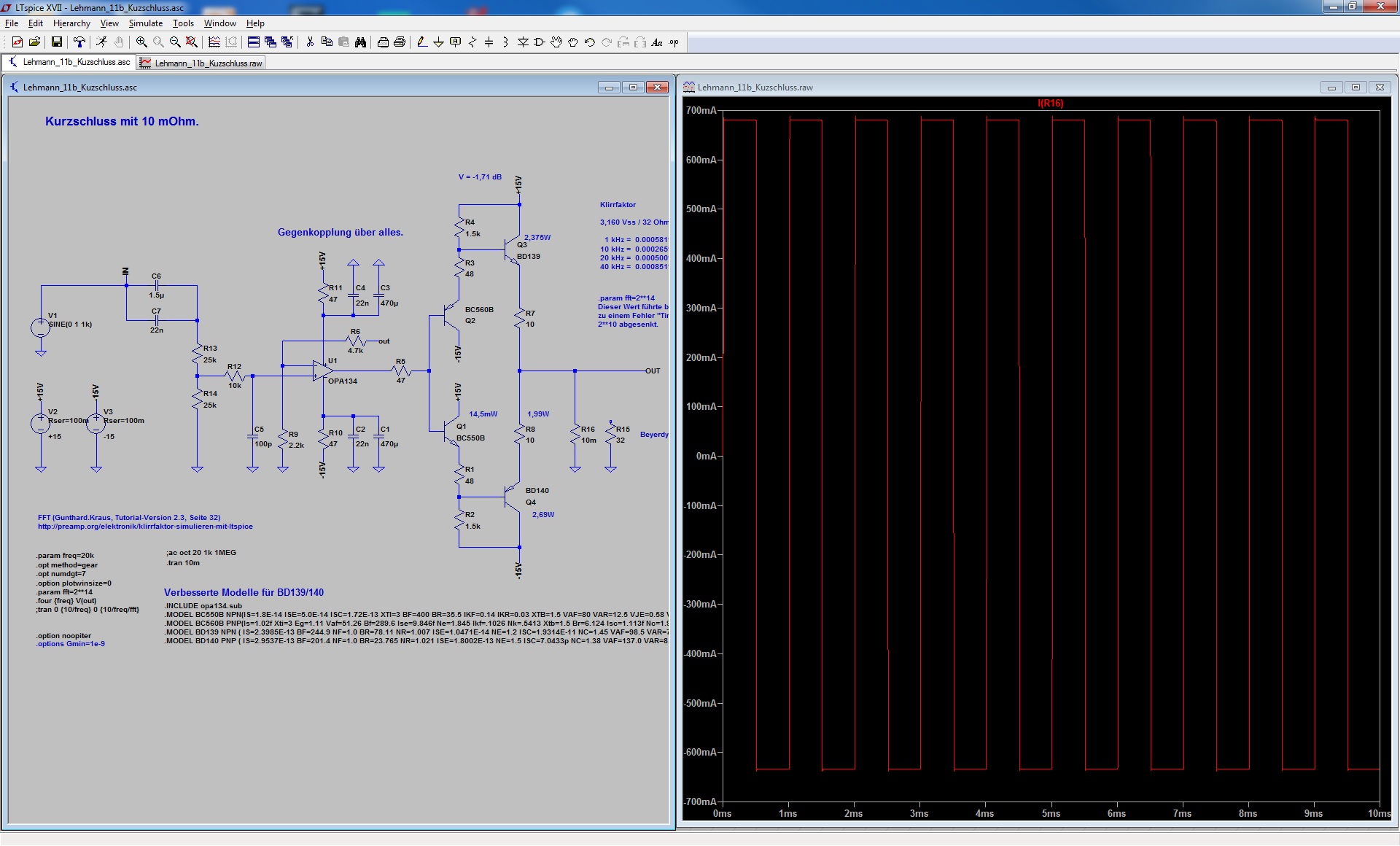

Einen Kurzschluss macht der Verstärker auch mit. Der Strom beträgt max.
700 mA. Die BD-Typen werden mit anliegendem Signal mit Rechteckstrom
belastet. Die Verlustleitung beträgt dann ca. 2,4 W - 2,7 W. Dafür
sollte die Kühlung schon ausgelegt sein. Der Grund für den Rechteck ist
die Gegenkopplung "über alles". Bei V = 10 dB werden 4 mVss
Eingangsspannung mal gerade nicht begrenzt. Die Sinusform des Stromes
verringert dann die Verlustleitung auf ca. 2,0 W. Die Emitterwiderstände
müssen max. 2,0 W im Kurzschlussfall verkraften können.
Ich würde hier bei diesem Verstärker als Emitterwiderstand
induktionsarme Typen nehmen.
http://www.conrad.biz/ce/de/product/1055592/Dickschicht-Widerstand-10-SMD-2512-2-W-5-200-ppmC-Bourns-CRM2512-JW-100ELF-1-St?ref=searchDetail
mfg klaus

von ArnoR (Gast)
Klaus R. schrieb:
> Noch schlimmer, Störungen über die Versorgungsspannung schlagen bei der
> Endstufe voll zu.
Nein. Die Endstufe und die davorgesetzte BC5xx-Stufe arbeiten jeweils
als Emitterfolger. Die Empfindlichkeit gegen
Versorgungsspannungsänderungen ist gering und wird durch die
Gegentaktschaltungen teilweise kompensiert.
Bei der Emitterseite ändert sich der Emitterstrom durch den veränderten
Spannungsabfall am Emitterwiderstand, was eine entsprechende
Ube-Änderung nach sich zieht (etwa 4mV/V). An der Kollektorseite der
Transistoren ist die sogar sehr gering (nur Early-Effekt,
dUa/dVcc=<1mV/V).
Es gibt natürlich solche und solche Hersteller, für das Geld bekommt man
bei anderen (Studio) Herstellern aber richtig tolles Zeug:
Violectric V200:
http://cdn.head-fi.org/1/14/14ac5ea1_92.jpg
SPL:
https://www.proaudio.de/images/stories/tests/spl_phonitor-2/DSC_3725.JPG
Besonders der SPL Phonitor ist hochinteressant wie ich finde, diskrete
OPV Module weil er intern mit +-60V arbeitet.

>Bei meiner Internetsuche bin ich auf den Objective2 gestoßen. Meiner
>Meinung nach ein durchdachter und sehr gut dokumentierter
>Kopfhörerverstärker. Dieser ist auch sehr interessant, da die Teile für
>diesen für ca 20-30€ (ohne Gehäuse) über Anbieter wie Reichelt bezogen
>werden können. Wer nicht selber basteln will kann ihn auch fertig für ca
>120€ bestellen.
>Nun genug geredet ;) Urteilt selbst:
Erinnert mich an die Elektor 15W Endstufe mit parallelen NE5532 :X
Wenn OP warum nicht richtig mit BUF634? Der regelt auch wenn man es gut
macht den Offset aus, habe sowas schon mit OPA134/BUF634 aufgebaut, lief
wunderbar. Zobelglied am Ausgang zum entlasten bei kapazitiver Last
nicht vergessen.

Ich habe es simuliert. Unter Lehmann_8B ist die originale Schaltung zu
finden, unter Lehmann_11B ist die Schaltung mit Gegenkopplung "über
alles" zu finden. Die Verstärkung beträgt 20 dB, bzw. 20 dB - 1,7 dB bei
Original Lehmann.
Das Eingangssignal wurde auf 0 V gelegt. In der +15V -
Versorgungsspannung wurde ein Sinus von 1 V / 1 kHz eingeschleift.
Gemessen wurde jeweils mit Vss.
Lehmann Original        = 28 mVss/ 2,0 Vss = -37 dB
Lehmann GK "über alles" = 48 µVss/ 2,0 Vss = -93 dB
Erst mit Hilfe der Gegenkopplung "über alles" werden wirklich gute Werte
bei der Fremdspannungsunterdrückung erreicht.
mfg klaus
von ArnoR (Gast)
Ja, etwas kommt natürlich durch, aber 37dB
Betriebsspannungsunterdrückung ist schon mal besser als:
> Endstufe voll zu
was ich als 0dB Unterdrückung ansehen würde. Mein Wert oben für die
emitterseitige Störung war für die Schaltung auch zu klein, weil darin
der Spannungsabfall an den 48R nicht berücksichtigt ist.
von ArnoR (Gast)
Man kann auch die 1k5 durch Stromquellen ersetzen und bekommt damit eine
viel bessere Betriebsspannungsunterdrückung (weil die Spannungsänderung
an den 48R wegfällt) und außerdem eine bessere Aussteuerbarkeit der
Endstufe. Im Anhang sind die Kurven mit der geringen Variation der Ua
mit der Vcc von der rechten Schaltung.
> Endstufe.
Stromquellen wären hier interessant. Man könnte sicher noch weitere
Details hier optimieren. Für mich selber würde die Gegenkopplung "über
alles" schon genügen. Neben Klirrfaktor, Offset und
Störspannungsunterdrückung wäre auch die Ausgangsimpedanz im grünen
Bereich. Wer etwas weniger Dämpfungsfaktor wünscht, der könnte ja
bewusst einen Widerstand in Reihe noch dazuschalten.
Wie ich schon einmal sagte, die relativ simple Schaltung hat mich doch
positiv überrascht.
mfg klaus
von ArnoR (Gast)
> Bereich.
Mich stört an solchen Konstruktionen, dass der OPV ja schon eine
Gegentaktendstufe enthält und man nun noch so ein Ding hinterher
schaltet. Außerdem ist der OPV für eine weitere Schaltung in der
Gegenkoppelschleife nicht korrigiert. Der ist zwar 1-stabil, macht aber
ein deftiges Überschwingen (Phasenreserve nur 45°) DB Fig.23. Mit Vu=+3
(wie oben) bekommt man das gerade so weg (Phasenreserve ~60°), solange
nichts weiteres in der Schleife liegt.
Da baue ich lieber einen volldiskreten Verstärker, in dem jede Stufe für
ihre Aufgabe optimiert ist und nichts doppelt gemoppelt wird. z.B. so
(mit ein paar Änderungen) wie in der oben gezeigten Schaltung von
Elektor (den mittleren Teil).
Beitrag "Re: Elektor Prelude als Kopfhörerverstärker?"
Der kann locker jeden beliebigen KH treiben.
Ich habe die Schaltung im Ganzen getestet. Siehe
Lehmann_11B_Sprungantwort. Zur Sprungantwort hatte ich schon einmal
etwas gesagt, sie war im Ganzen betrachtet in Ordnung, keinerlei
Überschwingen. Allerdings verschleift C5 mit 100 pF den Sprung weil
Lehmann hier auf ca. 80 kHz begrenzt.
Unter Lehmann_11B_Sprungantwort_1pF habe ich mal die Bandbreite wieder
erhöht. Die Flanken sind jetzt ziemlich steil und haben kein
Überschwingen.
Nun, etwas Überschwingen hätte ich doch erwartet.
mfg klaus
von ArnoR (Gast)
Dann stell die Verstärkung mal auf 3 wie oben (jetzt 8) und mach die
Quellimpedanz kleiner (jetzt 22,5k).
Also die Quellimpendanz habe ich jetzt um Faktor 10 verkleinert. Die
Verstärkung ist auf 10 dB gesetzt. Na ja, man sieht einen sehr, sehr
kleinen Ansatz zum Überschwingen. Merkwürdiger Weise ist der bei 20 dB
Verstärkung wieder verschwunden, obwohl eine höhere Verstärkung ja
gewöhnlich ungünstiger für die Stabilität ist.
Ich würde sagen. Test bestanden.
mfg klaus
von ArnoR (Gast)
Klaus R. schrieb:
> Na ja, man sieht einen sehr, sehr kleinen Ansatz zum Überschwingen.
Beschalte doch mal einen OPA134 als Spannungsfolger und zeig die
Sprungantwort. Wenn die nicht so wie im DB ist, stimmt das Modell nicht.
Im Gegenteil. Je höher die Verstärkung umso kleiner die
Schleifenverstärkung und umso stabiler die Schaltung.
ArnoR schrieb:
Im Datenblatt hängt man direkt am OPA134 eine Last von 100 pF dran. In
dem Lehmann ist dort ein 47 Ohm Widerstand auf zwei
Basis-Emitterstrecken, die je gut 10 k Eingangswiderstand haben dürften.
Der 100 pF Kondensator an V(out) bewirkt keine Änderung in der
Sprungantwort.

Je höher die Verstärkung ist, desto schmaler wird die Bandbreite. Ich
hatte mal gelernt, dass man den Frequenzgang kompensiert um den
Phasenrand zu erhöhen.
Ich habe mal ein Bode-Diagramm angefertigt, mit alten
Eingangsimpendanzen, V = 10 dB und sogar zusätzlich 100 pF Last. Die
Last könnte ein Anschlusskabel durchaus aufweisen.
Auf die Schnelle habe ich zum Phasen- und Amplitudenrand etwas
umgesehen. Eine einfache Erklärung sprach von einem Abstand von 180° zu
0 dB Verstärkung. In unseren Fall sehe ich -132° Phase und -39 dB
Magnitude.
Der Verstärker fängt mit dem Überschwingen schon vor Erreichung dieser
Grenze an. Ist er bei -60° Phase so stabil, dass er nicht mehr
überschwingt?
mfg klaus

von ArnoR (Gast)
> Sprungantwort.
Dann verabschiede dich von dem Modell.
Klaus R. schrieb:
> In dem Lehmann ist dort ein 47 Ohm Widerstand
Der mit den Eingangskapazitäten der BC5xx einen (rel. hochliegenden)
Tiefpass bildet und somit zusätzliche Phasendrehung in der
Rückkoppelschleife macht.
> 0 dB Verstärkung.
0dB ist Verstärkung 1 und 180° Phase heißt die Gegenkopplung wird zur
Mitkopplung. Das ist genau die Grenze zum selbständigen Schwingen. Davon
will (muss) man weit weg sein! Schon in der Nähe gibt es deftiges
Überschwingen mit langsamem Abklingen.
Der OPV schwingt, wenn die Schwingbedingung erfüllt ist. Also
Schleifenverstärkung Vs=1 und Phase=0°. Da als Gegenkopplung mit 180°
beschaltet, braucht es eine parasitäre Phasendrehung von 180°. Das macht
ein Tiefpass mit mindestens 3.Ordnung (interne Tiefpässe/Korrektur im
OPV mitgerechnet).
Die Schleifenverstärkung ist die (frequenzabhängige) Verstärkung, die
der OPV tatsächlich "sieht", also das was an Verstärkung in der
geschlossenen Schleife zum Eingang zurückkommt. Wenn das
Gegenkoppelnetzwerk eine Dämpfung hat, also vom Ausgang der Schaltung
zum Eingang eine Teilung erfolgt (=äußere=eingestellte Verstärkung),
reduziert das die Verstärkung die der OPV sieht. Die
Schleifenverstärkung nimmt ab, die Schaltung wird stabiler, weil der
Punkt mit Vs=1 nun bei niedrigeren Frequenzen mit geringerer
Phasendrehung liegt. Umgekehrt, wenn die Zusatzschaltung verstärkt. Dann
> überschwingt?
Bei einem Frequenzgang resultierend aus einem Tiefpass 1. Ordnung tritt
bei ca. 70° kein Überschwingen mehr auf.
Der OPA134 ist intern kompensiert. Man muss also die
Verstärkung/Gegenkopplung der zusätzlichen Phasendrehung anpassen.
ArnoR schrieb:
>> Sprungantwort.
Erst einmal, vielen Dank für Deine Ausführungen. Jedenfalls habe ich
gelernt die Modelle kritischer zu sehen. Man sollte in der Tat mal
Testschaltungen des Datenblattes simulieren, um zu erkennen wie
realistisch das Modell ist.
Das ältere Modell des OPA134 ist von MicroSim, REV. A  SB 7/20/96,
adapted from OPA132 model 9/24/96. Es hat gegenüber dem zweiten Modell
von TI nur wenige Zeilen.
TI hat ein MACROMODEL für TINA VERSION 7.0, DECEMBER 19, 2013,
bereitgestellt.
Das läuft unter LTspice aber nicht vernünftig. Helmut S. hat mit Datum
12.02.2014 Abhife geschaffen. Eine Simulation ist in der
LTspice-Yahoo-Usergroup unter Files mit Namen OPA134_Test.zip zu finden.
Es waren spezielle Konvergenzparameter für .OPTION erforderlich. GGf.
ist auch zusätzlich der Alternate Solver hilfreich.
Jedenfalls sieht man jetzt Überschwinger, wie im Datenblatt angegeben.
Allerdings haben sich die bisherigen Simulationen trotzdem nicht
sichtbar geändert.
mfg Klaus.
von Max (Gast)
dieser Thread ist zwar schon recht alt, doch habe ich eine konkrete
Frage zum Eingangspost. Ich habe hier eine fertige Platine aus der
Grabbelkiste gezogen, die irgendwann mal als "Beifang" hierher geraten
ist, und im Herbst/Winter hat man(n) ja wieder etwas mehr Zeit (Corona
tut sein übriges)...
Die Schaltung der Platine entspricht 1:1 dem im ersten Post verlinkten
Schaltplan mit minimalen Änderungen/Ergänzungen, z.B. Stützkondensatoren
an V+ und V-, Festwiderstand statt Trimmpoti für den Ruhestrom,
zusätzlicher Trimmer zur Pegelabsenkung im Eingang. Sie ist bedruckt mit
der Bezeichnung "Maestro M-095", mit welcher Google jedoch gar nichts
anfangen kann und nichts in dieser Richtung ausspuckt.
Meine Frage: um welche Schaltung handelt es sich da? Weiß das jemand
konkret? Ich hatte bei der Suche auf ein älteres Elektor-Projekt
getippt, so bin ich hier gelandet und würde mich über eine
weiterhelfende Antwort freuen.
Schöne Grüße, Max
Es handelt sich um eine uralte Schaltung. Im Laufe des Threads wurden
andere Schaltungen besprochen. Auch eine von Lehmann. Der ganze
Eingangskreis wird von einem OPA134 übernommen. Da liegen Welten
zwischan alt und neu.
mfg Klaus
