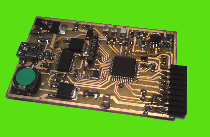

von Joerg W. (joergwolfram)
Ich habe mir selbst einen Universalprogrammer mit einem ATMega644 gebaut
und möchte ihn nicht mehr missen. Auf dem Bild ist die USB-Variante, es
gibt aber auch noch eine mobile mit Akku und Bluetooth.
Man hat nur noch einen Programmer, kann (mit etwas verringerter
Geschwindigkeit) auch "drahtlos" programmieren, nur eine
Kommandoschnittstelle die sich gut im Makefiles integrieren lässt.
Debuggen kann man damit auch (soweit möglich und auch realisiert), aber
das habe ich bisher kaum gebraucht. Momentan sind knapp 500 Typen in der
Datenbank, das erweitere ich halt nach Bedarf und auch im Controller
sind von den 64K erst ca. 40K belegt, so ist auch noch Platz für neue
Protokolle. Update geht auch über USB/Bluetooth und kleinere Schaltungen
kann man darüber gleich mit 3,3V oder 5V versorgen.
- Atmel AVR
- Atmel ATXmega
- Microchip PIC/dsPIC
- MSP430 (z.Zt. nur SBW)
- NXP/Freescale HCS08
- NXP/Freescale S12X
- STM SPC56xx
- STM ST7Flite
- STM8
- STM32 F0xx/F1xx/F2xx/F3xx/F4xx
- Renesas 78K0R
- Renesas RL78
- Renesas R8C
- I2C EEPROM
- SPI Flash (25Pxx)
- Atmel Dataflash
- Xilinx XC9500/XC9500XL
- TI CC25xx
- Cypress PSOC4
Bei Bedarf kann ich das Projekt auch veröffentlichen, die Software auf
PC-Seite ist aber wohl nur unter Linux (und vielleicht BSD) lauffähig.
Jörg
