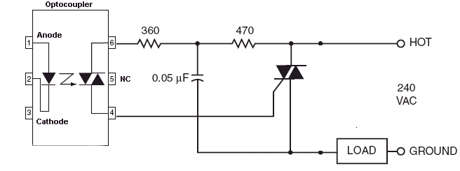

Moin, ich möchte eine Last (60-100W 24V-Lötkolben) mit einem Triac schalten. Hierfür habe ich einen ATMega8 und einen Optotriac zur Ansteuerung. (AC Quelle ist ein Trafo mit 24VAC.) Meine Frage ist jetzt, wie muss ich die Widerstände zwischen Optotriac und Triac dimensionieren? Muss ich mit dem oberen Widerstand den Strom auf maximal 100mA begrenzen und der untere Widerstand fungiert als Pulldown-Widerstand?! (Snubber-Kondensator lasse ich weg. Verwende einen Snubberless-Triac und die Leistung ist verhältnismässig klein)
Lies mal den Thread durch Beitrag "Ausgangsstrom eines Optotriacs" Patrick S. schrieb: > Snubber-Kondensator lasse ich weg. Verwende einen Snubberless-Triac und > die Leistung ist verhältnismässig klein Nö, der Optotriac hätte sicher gerne einen!?
#4766848
Patrick S. schrieb: > (AC Quelle ist ein Trafo mit 24VAC.) Diese Schaltung für induktive Lasten ist unpassend für den ohmsche Heizwiderstand (sie kann an bestimmten Winkeln nicht zünden), nimm die Schaltung mit nur 1 Widerstand. > Meine Frage ist jetzt, wie muss ich die Widerstände zwischen Optotriac > und Triac dimensionieren? Der berechnet sich zu: 24V * 1.414 / 1.2A = 28 Ohm minimal, dann zündet der angeschlossene TRIAC (NATÜRLICH nennst du seinen Typen nicht, ich nehme mal einen mit 35mA Gate-Strom an) noch bei 1.4 + 1.4 + 1 = 3.8V, also frühestens bei 6 Grad zu Beginn der Sinuskurve. Höhere Widerstandwerte verschieben diesen frühesten Zeitpunkt nach hinten, trotzdem würde ich zumindest 47 Ohm nehmen, man muss die 1.2A absolute maximum rating ja nicht ausnutzen.

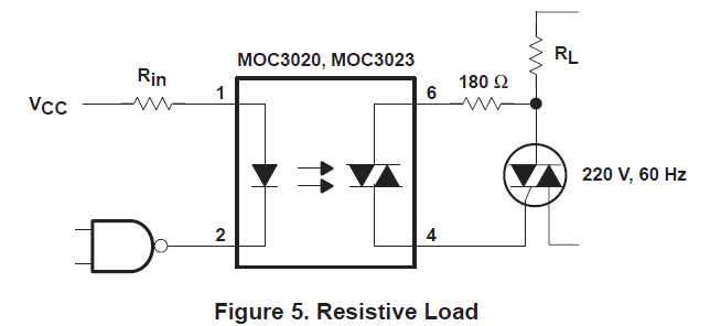

Und noch schlimmer, der Schaltplan ist auch noch Murks, ein Kondensator direkt parallel zum TRIAC (=Einschaltstrom unendlich), ein Widerstand zwischen Gate und Anode mag ja sinnvoll sein um Fehlzündungen zu unterdrücken, wäre aber ehr hochohmig (10k). Es geht also nur um den Widerstand oben. Die Phasenverschieberschaltung für induktive Lasten war:
Antwort auf Teo Derix: Habe ich das jetzt richtig verstanden?! Ich habe einen Triac, der braucht mindestens 50mA und 1.3V zum zünden. Mein Optotriac kann permanent 100mA und kurzzeitig 1.2A liefern. Wenn ich jetzt den oberen Widerstand mit 220 Ohm wähle, habe ich bei 24V, ~100mA und 2V. Also eigentlich genug für den Triac?! Wobei dann zündet er nur kurz vor dem Spitzenwert?! Ich möchte aber möglichst ab dem Nulldurchgang zünden. Wenn ich dann einen Widerstand von 36 Ohm wähle, habe ich 620mA und 22.3V. Dann würde er schon wesentlich früher zünden?! Ich sollte dann nur nicht über die 1.2A Spitze kommen.

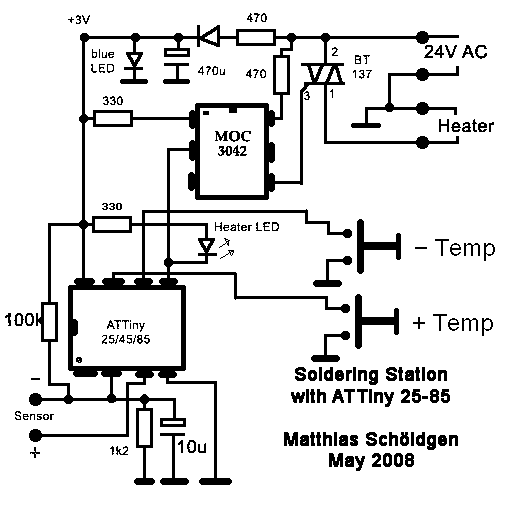

Die Schatung hier läuft bei mir schon seit Jahren. Hier wird aber Wellenpaket- und nicht PWM Steuerung benutzt: http://www.schoeldgen.de/avr/solderstation.png Ich benutze den Optotriac praktisch nur wegen des Nulldurchgangdetektors, sonst wäre er überflüssig.
Matthias S. schrieb: > Die Schatung hier Sollte die Blaue LED verdeckt/gedämpft/indirekt verbaut werden?

Teo D. schrieb: > Sollte die Blaue LED verdeckt/gedämpft/indirekt verbaut werden? Warum soll sie überhaupt sichtbar sein? Hauptsache, sie stabilisiert die Spannung für den Tiny. Und ja, es wird sich wohl eine LED finden, die den Strom verträgt und wenn es eine "weiße" 1W "Power"-LED ist.

Hallo! Könnte man das Prinzip Optotriac + Widerstand + Triac auch für 230 Volt verwenden, oder gibt es da einen Harken? Fertige Solid-State-Relais mit >10A kosten ab 5 Euro aufwärts (z.B.S216S02F), wenn man einen schwachen Optotriac mit Zerocrossing und einen gewöhnlichen Triac nimmt, wäre ich bei ca. 3 Euro. gewöhnlicher Triac: BT 139/600 65 Cent schwacher Optotriac mit Nulldurchgangsdetektor: PR36MF21NSZF 80 Cent starkes 16A SSR mit Nulldurchgangsdetektor: S216s02F 12 Euro Ich könnte mir vorstellen, dass das Gate oder der Widerstand wegbrennen, wenn der zweite Triac nicht schnell genug schaltet, weil ja dann die ganze Zeit 230 Volt über dem Vorwiderstand abfallen. Oder geht das trotzdem? Viele Grüße, Christoph
#4816754
Christoph M. schrieb: > Ich könnte mir vorstellen, dass das Gate oder der Widerstand wegbrennen, > wenn der zweite Triac nicht schnell genug schaltet, weil ja dann die > ganze Zeit 230 Volt über dem Vorwiderstand abfallen. Oder geht das > trotzdem? Ihm bleibt gar nichts anderes übrig als schnell zu schalten, er bekommt ja bis 1A auf's Gate gebraten. Nur wenn er kaputt ist, brennt die Ansteuerschaltung halt mit ab. Interessantdr ist die Frage, wie man aus der Prinzipschaltung laut Datenblatt nun eine solide funktionsfähige Schaltung aufbaut. 600V OptoTRIAC wie MOS3052 und 600V TRIAC kann man durch einen 250V~ VDR auf 595V schützen, den VDR schützt man durch eine angebundene 98GradC Thermosicherung und den TRIAC vor hohen dU/dt durch einen Snubber, z.B. die beliebten 100nF/X2 in Reihe mit 33Ohm/1W und vkr Kurzschlusstrom durch eine 5x20 Feinsicherung. Bei induktiven Lasten, Leuchtstiffröhren oder Rollladenmotoren muss man noch mal extra nachdenken.
MaWin schrieb: > Ihm bleibt gar nichts anderes übrig als schnell zu schalten, er bekommt > ja bis 1A auf's Gate gebraten. Nur wenn er kaputt ist, brennt die > Ansteuerschaltung halt mit ab. ok, cool.. geht also :) Danke für die ultraschnelle Antwort! > Interessantdr ist die Frage, wie man aus der Prinzipschaltung laut > Datenblatt nun eine solide funktionsfähige Schaltung aufbaut. > > 600V OptoTRIAC wie MOS3052 und 600V TRIAC kann man durch einen 250V~ VDR > auf 595V schützen, den VDR schützt man durch eine angebundene 98GradC > Thermosicherung Gut, der VDR schützt den TRIAC vor Überspannung, soweit klar. Aber jetzt den VDR nochmal mit ner Thermosicherung schützen? Wenn die durchbrennt ist doch dann wieder der TRIAC im Eimer?
Patrick S. schrieb: > AC Quelle ist ein Trafo mit 24VAC.) Christoph M. schrieb: > Ich könnte mir vorstellen, dass das Gate oder der Widerstand wegbrennen, > wenn der zweite Triac nicht schnell genug schaltet, weil ja dann die > ganze Zeit 230 Volt über dem Vorwiderstand abfallen. Oder geht das > trotzdem? Soweit kommt es ja im Normalfall nicht, weil ab etwa 20V der Optotriac nicht mehr gezündet wird. In der Gegend um den Spannungsnulldurchgang beträgt bei 230V die Spannungsänderungsgeschwindigkeit etwa 0,1V/µs Der BTA16 verträgt einen Stromanstiegsgeschwindigkeit von 50A/µs, d.h. er ist praktisch sofort nach dem Triggerimpuls voll leitend, ohne dass sich die Betriebsspannung dabei wesentlich ändert. Ohne Netzfilter kann aber eine Fehltriggerung bei hoher Spannung auftreten, wenn die 230V plötzlich angelegt werden. Dann muß der Vorwiderstand tatsächlich den Strom durch Optotriac und das Gate auf zulässige Werte begrenzen. Bei der vom TE angepeilten Betriebsspannung von 24V erübrigen sich aber besondere Vorsichtsmaßnahmen, weil allein schon die Streuinduktivität des Trafos die Stromanstiegsgeschwindigkeit auf einen akzeptablen Wert begrenzt. Trotzdem sollte man auch hier einen Begrenzungswiderstand vorsehen, damit nicht der Optotriac versucht konkurrierend zum gezündeten Triac den Laststrom zu übernehmen.

Hp M. schrieb: > Bei der vom TE angepeilten Betriebsspannung von 24V erübrigen sich aber > besondere Vorsichtsmaßnahmen, Patric wollte im Oktober seinen Lötkolben mit 24V heizen, nun fragt aber Christof mit einer 220V Schaltung (die er dummerweise aus einem 120V MOC3020 Datenblatt hat mit zu kleinem 180 Ohm Vorwiderstand, er sollte mindestens die 330 aus dem MOC3052 Datenblatt nehmen).

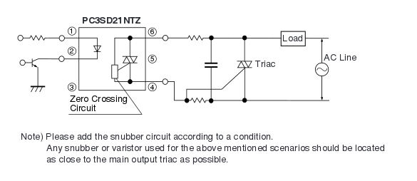

MaWin schrieb: > Interessantdr ist die Frage, wie man aus der Prinzipschaltung laut > Datenblatt nun eine solide funktionsfähige Schaltung aufbaut. zwei Varianten: https://www.mikrocontroller.net/attachment/306627/Leistungstriac_03.png ..... und die 24V-Lötkolben-Heizung -... siehe angehängte Bildchen. ciao gustav

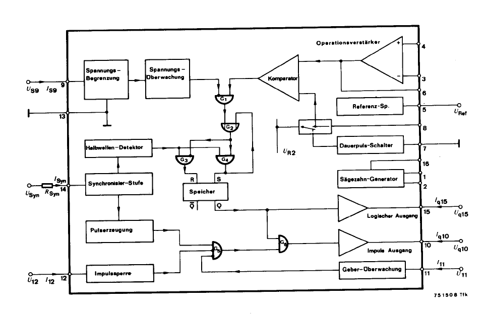

#4816962
Karl B. schrieb: > siehe angehängte Bildchen. Habt ihr Opas hier eigentlich nur Schaltungen aus dem letzten Jahrhundert ? Der U106 wird inzwischen mit God aufgewogen, mit dem baut man keine neue Schaltung mehr "not recommended for new design". Warum nicht gleich eine Schaltung basierend auf Röhrenoperationsverstärkern von Philbrick ?
