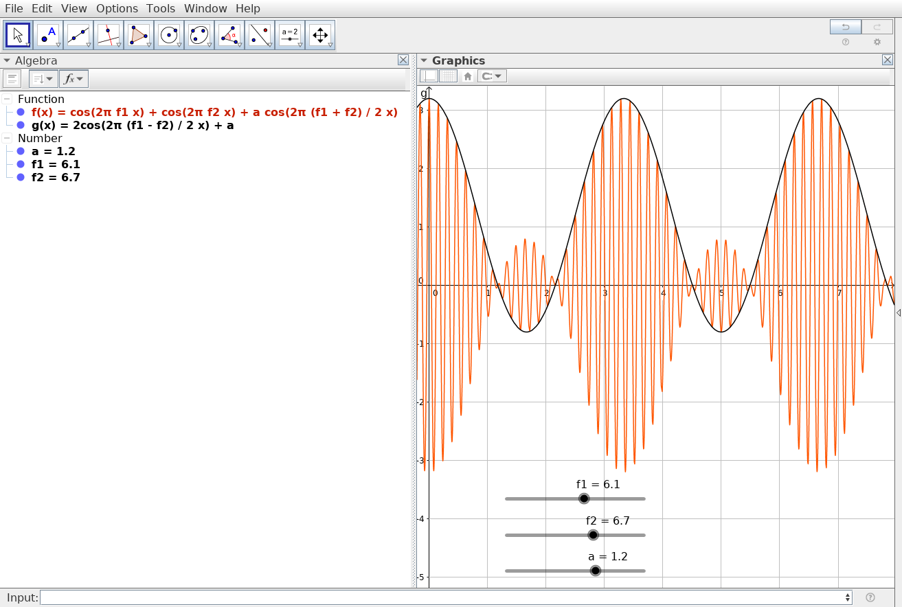

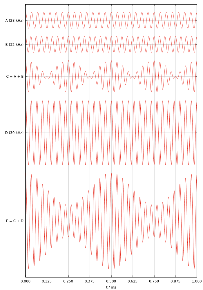

Anschaulich kann man sich eine Amplitudenmodulation mit 100%
Modulationsgrad wie folgt darstellen.
In einem Funktionsplotter-Programm die nachfolgenden 4 Funktionen
übereinander ausgeben, im Bereich von x=0 bis x=2*Pi:
f1(x)= cos(50*x)
f2(x)= 0,5*cos(49*x)

Ich versuche mal, anhand eines Beispiels das Pferd von hinten
aufzuzäumen:
Ist dir der Begriff "Schwebung" bekannt? Sie entsteht, wenn sich zwei
Signale mit ähnlicher Frequenz und gleicher Amplitude überlagern. An
einigen Stellen verstärken sich die beiden Signale zur doppelten
Amplitude, an anderen löschen sie sich aus.
Im angehängten Diagramm ist A ein 28kHz- und B ein 32kHz-Signal. Addiert
man beide, erhält man Signal C, wo man den Schwebungseffekt gut erkennen
kann. Zu den Zeitpunkten 0,000ms, 0,250ms, 0,500ms, 0,750ms und 1,000ms
verstärken sich die Einzelsignale zur doppelten Amplitude, bei 0,125ms,
0,375ms, 0,625ms und 0,875ms löschen sie sich aus.
Dieses Signal sieht ja schon ein wenig wie ein AM-Signal aus. Allerdings
ist bei einem typischen AM-Signal die Amplitude zu jedem Zeitpunkt
größer als null. Das erreichen wir dadurch, dass wir zum Signal C ein
weiteres Sinussignal D addieren, dessen Frequenz der Mittelwert der
Frequenzen von A und B (also 30kHz) und dessen Amplitude größer als die
maximale Amplitude von C ist.
Das Summensignal E ist ein echtes AM-Signal, wie man es aus Lehrbüchern
kennt. Und wie ist es entstanden? Durch die einfache Addition eines
28kHz-, eines 32kHz- und eines 30kHz-Signals. Der Abstand zwischen der
größten und der kleinsten dieser Frequenzen (also 32kHz - 28kHz = 4kHz)
ist die Bandbreite des AM-Signals.
Wie man aus dem Digramm ablesen kann, hat das Trägersignal von E die
Frequenz 30kHz und das aufmodulierte Nutzsignal die Frequenz 2kHz. Es
ist kein Zufall, dass die Frequenzen der Signale A und B gerade die
Differenz bzw. die Summe dieser beiden Frequenzen sind. Die Bandbreite
eines AM-Signals ist somit immer die doppelte Frequenz des Nutzsignals.
Gast #4776844
> aufzuzäumen:
Na das ist doch mal eine gute Erklärung!
Ich sehe mir das alles mal ganz genau an und versuche es
nachzuvollziehen. Auf den ersten Blick auf jeden Fall einleuchtend und
viel vertrauenerweckender als die komische Sichtweise von Kurt. Der ist
ja voll daneben :-)
Vielen Dank für deine Mühe.
Charly

Moderator #4777102
Elektrofan schrieb:
> Es gibt einen weiteren Unterschied zwischen dem Schwebungssignal und
> einem AM-Modulationssignal:
> Im Bild
> https://www.mikrocontroller.net/attachment/309734/am.png
> hat man bei 0,125ms, 0,375ms usw. Phasensprünge im Signal.
Das ist richtig.
Da die Phasensprünge um 180° einer Negierung des Signals entsprechen,
kann man die die Sache auch so betrachten, dass die Phase zwar überall
gleich bleibt, aber die Amplitude in den Zeitintervallen von 0,125ms bis
0,275ms und von 0,625ms und 0,875ms negativ wird. Da die Amplitude ihr
Vorzeichen genau zu den Zeitpunkten wechselt, wo sie sowieso 0 ist,
bleibt ihr Verlauf (blaue Kurve im Signal C) stetig. Mehr noch, der
Amplitudenverlauf wird durch diese Betrachtungsweise sogar stetig
differenzierbar. Also alles wunderbar glatt und rund :)
Durch die Addition des unmodulierten Trägeranteils D verschiebt sich der
blau gezeichnete Amplitudenverlauf einfach nur nach oben (E), so dass
jetzt die Amplitude überall positiv ist.
Elektrofan schrieb:
> Auch bei einer Amplitudenmodulation kann die momentane Amplitude des
> Gesamtsignals null sein: bei 100% Modulationsgrad. -
Ja, das ist dann der Fall, wenn die Amplitude des addierten
unmodulierten Trägeranteils (F) gleich der maximalen Amplitude des
Schwebungssignals ist. Die Summe ist dann das AM-Signal G, dessen
minimale Amplitude gerade 0 ist.
Hat der addierte Trägeranteil die Amplitude 0 (wird also überhaupt
nichts addiert), entspricht das einem Modulationsgrad von unendlich.
So gesehen ist auch das Schwebungssignal C ein Sonderfall eines
amplitudenmodulierten Signals.
In der Praxis vermeidet natürlich einen Modulationsgrad größer als 1
(Übermodulation), da dieser die Demodulation auf Empfängerseite unnötig
erschwert.

Moderator #4777929
Charly schrieb:
> Ich habe aber GeoGebra, damit solle man die Funktionen doch auch
> darstellen können, oder?
Ja klar, das geht genauso. Einfach unten in der "Input:"-Zeile den
Funktionsterm eintippen.
Ich habe mal ein Beispiel mit variablen Parametern angehängt. Mit den
Slidern kannst du die Frequenzen und den Anteil des unmodulierten
Trägers einstellen.
Gast #4777954
Vielen Dank, da hab ich was zum Probieren und Lernen.
Danke auch an alle anderen!
