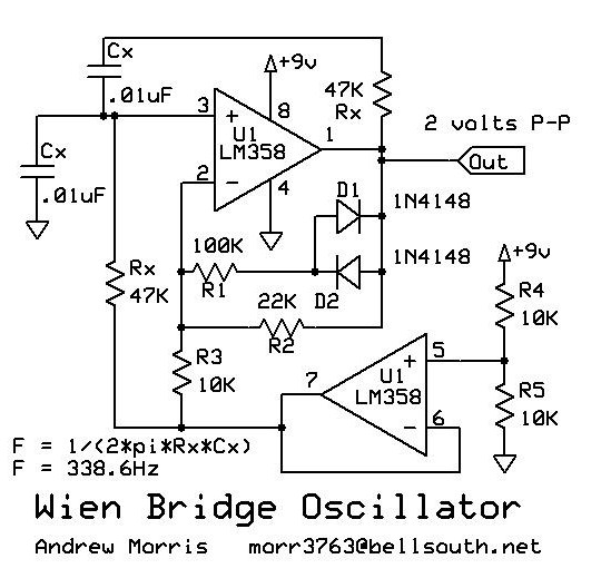

Hört sich simpel an aber Wienbrücken basierende Oszillatoren benötigen
immer spezielle Lämpchen und ob diese dann wirklich Amplitudenstabil
sind ?? Also habe ich eine Wienebrückenschaltung mit Dioden aufgebaut
(Siehe Bild ). Schöner Sinus, gute Frequenzstabilität aber hässliche
10-20mv/Kelvin Amplitudendrift.
Jetzt wäre es möglich die beiden Dioden zu beheizen und so von der
Umwelt ein wenig zu entkoppeln.. Aber soo tolle finde ich das nicht.

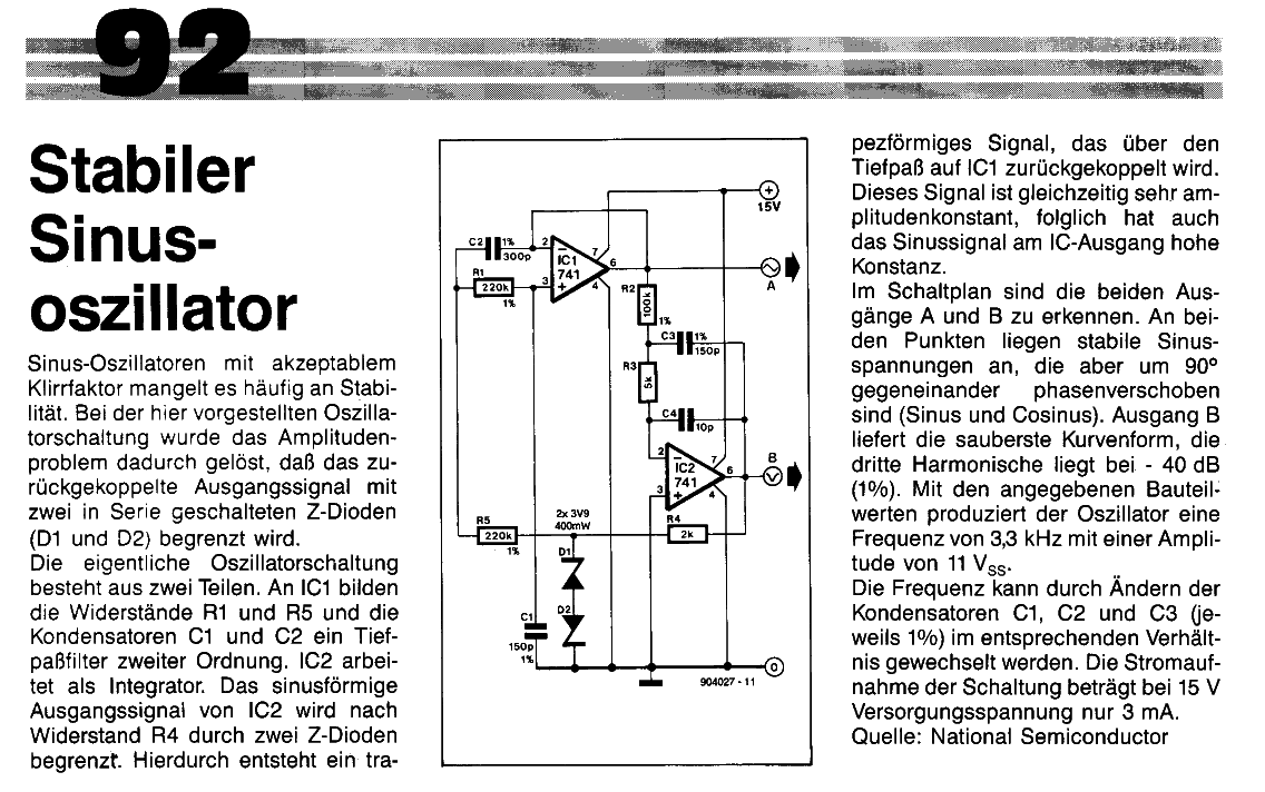

von Thomas B. (thombde)
Hier mal was altes von 1990.(Elektor)
Mal schauen was man noch so findet.
(Die 741 musst Du natürlich durch was neueres ersetzen)
Thomas
Na klasse, die Amplitude schwankt dann mit dem
Temperaturkoeffizienten der Zenerdioden ....
Ach so ich vergass, Zenerdioden haben keine Temperaturdrift.
von Sascha_ (Gast)
Die Juden?
Der Trick ist vermutlich, dass die 3V9 in Sperrrichtung positiven
Temperaturkoeff. hat und die andere 3V9 in Leitrichtung negativen.

3V9-Z-Dioden haben in beiden Richtungen negative TK. Mit der
Kompensation wird es also nichts.

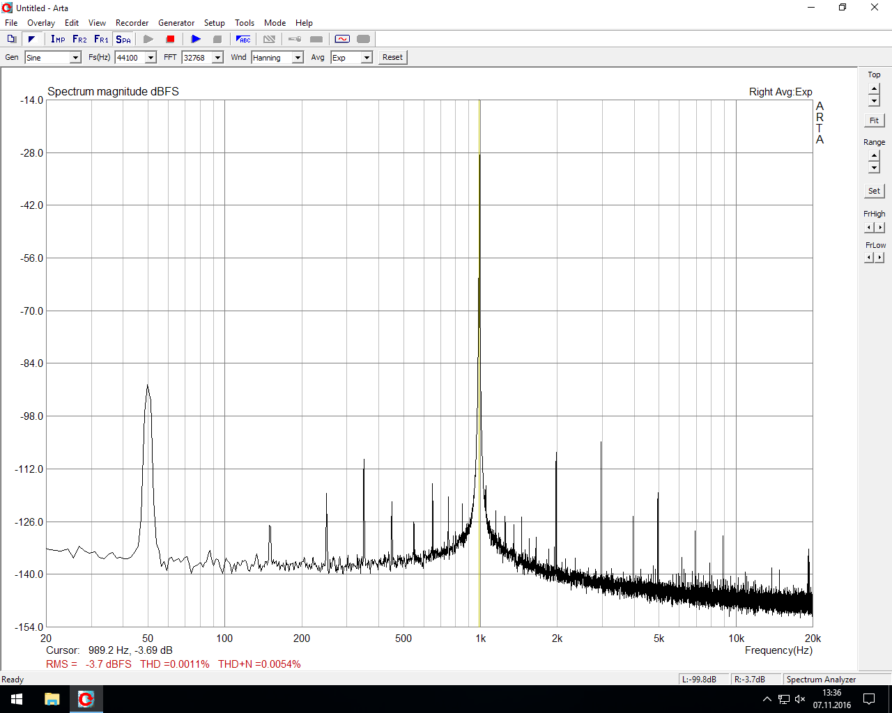

von Rainer D. (raineranfaenger)
Hallo Karsten42,
ich habe mir diesen 1KHz Sinusgenerator beim Chinamann
gehohlt.http://www.ebay.de/itm/182178969461?_trksid=p2057872.m2749.l2648&ssPageName=STRK%3AMEBIDX%3AIT
Mit ARTA dann mal geschaut wies so ausschaut.
Ist ganz praktisch zum Kalibrieren vom AudioMeter.
Den 50Hz Peak fange ich mir durch meinen Messaufbau ein.
Wenn mein Eingang zum EMU0202 kurzgeschlossen,ist kein 50Hz Peak da.
Gruß Rainer
