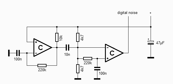

Hallo, ich suche eine einfache Schaltung um Sternenflackern mit LEDs darzustellen. Es sollen 5 bis max 15 LEDs angeschlossen werden. Kennt jemand sowas? Bisher habe ich nur Schaltungen mit Attinys und Atmegas gefunden. Dafür habe ich leider nichts da um sie zu programmieren usw. Mit denen habe ich mich noch nie beschäftigt (das sollte aber kein echter Hinderungsgrund sein). Da das auch als Lötübung für Kinder genutzt werden soll, wäre es schön wenn es eine 'verständliche' Schaltung ist. Für Empfehlungen bin ich danke ich euch schonmal. Ciao Enrico

MaWin schrieb: > Das ist ein Widerspruch in sich. Nein, ist es nicht. Eine Schaltung ohne Mikrocontroller kann immer noch einfach sein. Nur nicht einfacher, als die mit Mikrocontroller ;-) Der konkrete Ansatz ohne Mikrocontroller wäre: Nimm einen digitalen Rauschgenerator, z.B.: https://www.mikrocontroller.net/attachment/251089/xr232_noise.png Du taktest dieses Rauschen in ein Schieberegister. Dieses Schieberegister addressiert immer genau einen Stern. Mit einem weiteren, langsameren Clock toggelst Du den jeweils addressierten Stern und fertig. Die Schaltung sollte insgesamt relativ überschaubar sein.
Als Toggle-Flip-Flop eignet sich ein JK-Flip-Flop, z.B. 74HC73 J und K ergeben zusammen das Toggle-Enable-Signal, welches von einem Demultiplexer 74HC238 ausgewählt wird.

Eddy C. schrieb: > MaWin schrieb: >> Das ist ein Widerspruch in sich. > > Nein, ist es nicht. Eine Schaltung ohne Mikrocontroller kann immer noch > einfach sein. Nur nicht einfacher, als die mit Mikrocontroller ;-) > > Der konkrete Ansatz ohne Mikrocontroller wäre: > > Nimm einen digitalen Rauschgenerator, z.B.: > > https://www.mikrocontroller.net/attachment/251089/... Optimierungsvorschlag: Der µC wird eh nicht ausgelastet, der kann auch nen PRNG rechnen lassen. Seed indem man an nem ADC Eingang ohne Abblockkondensator (aber dafür mit Antenne) den erstbesten Wert einliest. Wikipedia hat sogar fertigen Code.
