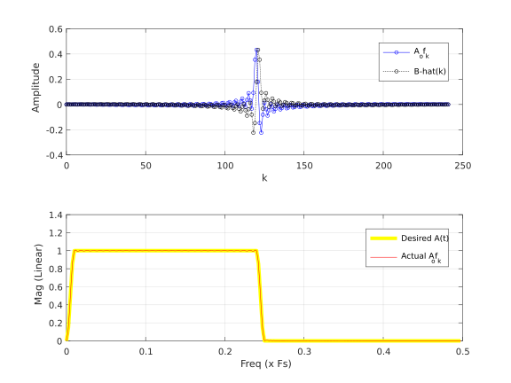

Als Funkamateur und Hobby Programmierer versuche ich mich seit einiger
Zeit in der digitalen Signalverarbeitung.
Dafür hätte ich gerne einen Hilbert Trasformator als Phasenschieber.
In dem Buch "Einführung in die digitale Signalverarbeitung" von H. Götze
auf Seite 272ff habe ich dazu ein Beispiel gefunden. Das Beispiel geht
jedoch von einer Phasendrehung von -90° aus. Leider sind meine
mathematischen Kenntnisse nicht besonders ausgeprägt, weswegen ich
bisher noch nicht herausgefunden habe, wie man eine Phasendrehung um
+90° erreicht.
Ich weiss zwar, das man das einfach durch invertieren der Vorzeichen
erreichen kann, aber das ist programmtechnisch blöd umzusetzen. Daher
hätte ich gerne die richtige Formel dafür.

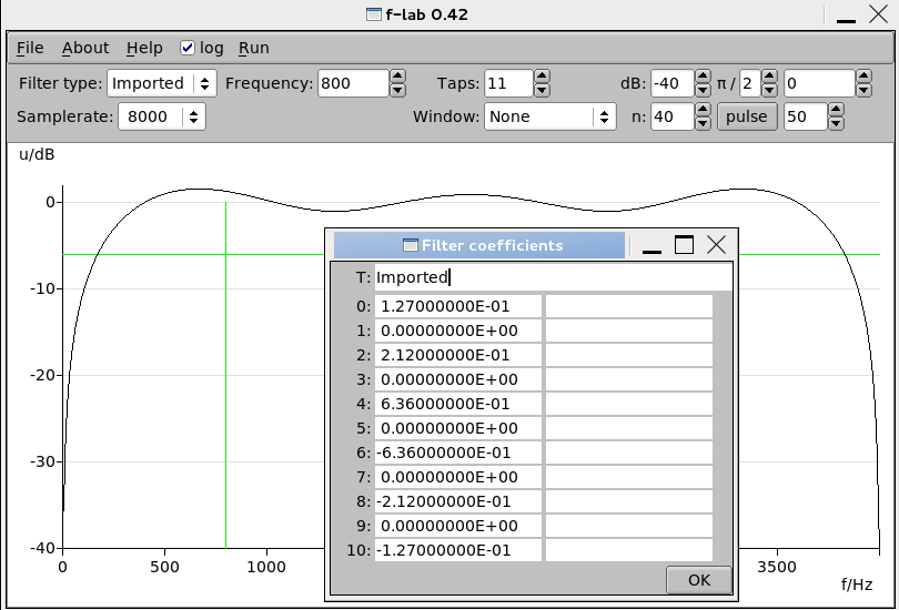

Im Buch ist für -90° folgende Formel angegeben:
bi = (1-cos(i-(k/2)π))/i-(k/2))π
Dabei ist k=10 (Anzahl der Koeffizienten = 11) und i geht von 0 bis 10.
Die im Buch angegebenen Koeffizienten konnte ich anhand der Formel
nachvollziehen und habe sie manuell in mein Testprogramm eingegeben
(siehe Anhang).
Ein Blockdiagramm in ein Programm umzusetzen fällt mir leichter als
Formeln abzuwandeln. Daher benötige ich etwas Hilfe.

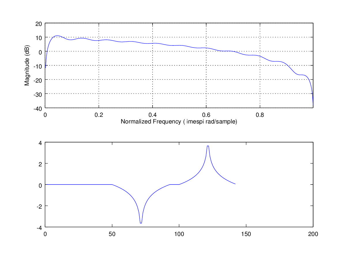

In Matlab kann man FIR-Filter direkt für Hilpert-Trafo berechnen lassen,
das sind immer zwei parallel, deren Ausgänge gegeneinander breitbandig
um 90 Grad verschoben sind.
Mit IIR gibt es Näherungen, die Musikelektroniker machen das gern so.

90 Grad=-90 Grad + 180 Grad
Man muss also das Ausgangssignals eines -90 Grad Hilbert-transformators
einfach mit -1 multiplizieren um den 90 Grad Transformator zu erreichen.

Aber ich glaube die Lösung gefunden zu haben. Es scheint auszureichen,
wenn man in der Formel über dem Bruchstrich
 1 - cos(iπ)
gegen
 cos(iπ) - 1
tauscht.
Auf die Idee wäre ich nicht gekommen. Mal sehen ob ich daraus weitere
Anregungen bekomme.
Ich habe übrigens mal versuchsweise die Anzahl der Taps um 4 erhöht. Der
Durchlassbereich wird etwas breiter und eine Welle kommt hinzu. Aber die
Amplitude der Welligkeit bleibt erhalten, es wird also nicht flacher.

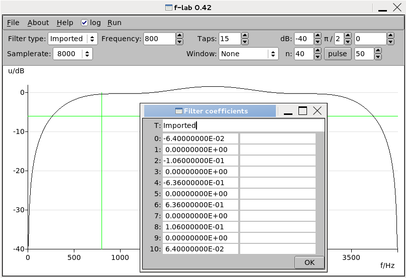

Ich habe die Anzahl der Taps mal auf 19 erhöht (manuell gerechnet) und
siehe da, die Amplitude des mittleren Höckers ist tatsächlich von +0.9
auf +0.6 zurückgegangen. Aber die Höcker an den Bandenden sind in
gleicher Höhe geblieben.

Interessant ist auch, das der cos-Term immer +1 oder -1 liefert (wg.
n*π), den muss ich also nicht wirklich berechnen.
Ich war dann auch mal etwas übermütig, und habe die Tabs auf die
mittlere 3 reduziert.
int numtaps = 3;
double b_coeff[] = {
   -0.636,
    0,
    0.636
Das Ergebnis ist ein Durchlassbereich, der wie eine positive Sinus
Halbwelle aussieht. Ich erinnere mich dunkel, das hier so etwas vor ca.
einem Jahr schon eimal diskutiert wurde, allerdings mit den Werten -1,
0, +1.
Die Sache fängt an interessant zu werden.

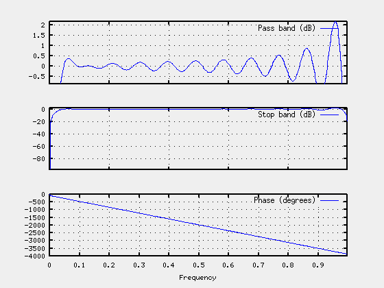

von Dergute W. (derguteweka)
Moin,
Die Welligkeit koennte damit zu tun haben, dass die Koeffizienten nicht
gefenstert wurden, sondern "roh" aus der Formel kommen.
Statt Matlab nehm' ich gerne GNU Octave mit dem Package Signal. Sollte
bei haushaltsueblichen Linuxdistributionen installierbar sein.
Damit kann man sich z.B. so die Koeffizienten fuer ein Hilbertfilter
berechnen lassen:
n=5; d=[zeros(1,n) 1 zeros(1,n)]; h=imag(hilbert (d,length(d)));freqz(h);
dabei ist n nicht die Anzahl der Koeffizienten, sondern die Anzahl ist
dann 2*n+1; hier also 11.
Es gibt auch die Moeglichkeit mit der Octave-Funktion "remez" sowas zu
machen, aber ich hab' so den Eindruck, dass da noch was in der Numerik
klemmt. Das tut bei mir nicht so, wie's sollte (error: remez:
insufficient extremals--cannot continue).
Gruss
WK
Moin,
Ja, das Gibbssche Phaenomen kommt immer und ueberall um die Ecke
geschlichen, wenn man es nicht brauchen kann. Da hilft dann evtl. noch
fenstern.
Ist aber bei der "hilbert" Funktion in Octave schon miteingebaut,
zumindest sehen die Ergebnisse danach aus.
Gruss
WK

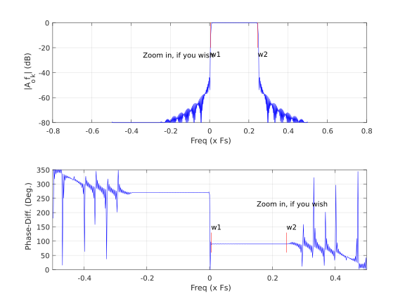

von Manfred M. (bittbeisser)
Ich habe die Hilbert Funktion jetzt mal provisorisch in mein Programm
eingebaut, also ohne irgendwelche Fehlerprüfungen.
Bei 43 Taps ist die Welligkeit in der Mitte weniger geworden, aber die
Überschwinger an den Enden bleiben. Aber jede beliebige Fensterfunktion
bringt eine Besserung.
Auf den ersten Blick würde ich sagen ,dass Gauß und Blackman die besten
Ergebnisse bringen, wobei Gauß einen steileren Übergangsbereich hat. Bei
einem einfachen Cosinus Fenster sind aber noch deutliche Überschwinger
an den Enden erkennbar.
Ich habe aber keine Ahnung, wie ich mit einfachen Mitteln überprüfen
kann, ob die Phasendrehung nach der Fensterung erhalten geblieben ist.
Moin,
Naja, welches Fenster jetzt das tollste ist, das ist so aehnlich wie mit
ein paar Tellern mit Kacke, und welcher schmeckt am besten... ;-)
Eigentlich duerfte die Fensterung nix an der Phase drehen, wenn die
Fensterkoeffizienten symmetrisch sind - also z.b. sowas [0 0.5 1 0.5 0]
Mal mit deinem Beispiel mit 43 Koeffizienten:
Erzeugung der Filterkoeffizenten; Ausgabe des Filters:
n=21; d=[zeros(1,n) 1 zeros(1,n)]; h=imag(hilbert (d,length(d)));freqz(h);
Test auf Phasenverschiebung:
(unwrap(arg(freqz(h))-arg(freqz(d))))
ans =
   0.00000
  -1.57080
  -1.57080
  -1.57080
  -1.57080
  -1.57080
  -1.57080
  -1.57080
  -1.57080
  -1.57080
Bis auf bei der Frequenz 0 sieht das doch recht konstant und pi/2 artig
aus. Und der Ripple bleibt bis die meiste Zeit < +/- 0.5 dB; das ist
doch schonmal was.
Gruss
WK

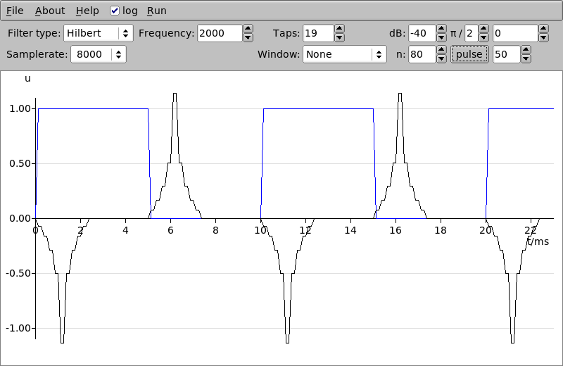

Aber etwas irritiert bin ich von der Sprungantwort. Da habe ich
möglicherweise noch einen Programmfehler. Ich finde einfach nicht
heraus, warum die "Eiffeltürme" diese Stufen haben. Bei anderen Filtern
sieht das immer glatt aus. Aber zumindest sieht die Sprungantwort fuer
das +90° Filter spiegelbildlich aus. Das kann schonmal nicht ganz
verkehrt sein.
Moin,
Manfred M. schrieb:
> Die
> Filterkoeffizienten sind zwar nicht wirklich symmetrisch, denn sie
> unterscheiden sich durch die Vorzeichen.
Man kann bei FIR Koeffizienten von Achsensymmetrie oder auch
Punktsymmetrie sprechen. Der Hilbert ist Punktsymmetrisch.
Angenehm ist, dass bei FIR Filtern, deren Koeffizienten eine der beiden
Symmetrien aufweisen, automatisch die Phase linear ist, bzw. die
Gruppenlaufzeit konstant.
Das mit deinen gestufen Eiffeltuermen kann schon so passen.
Mir gehen die Stufen am "Eiffelturm" nicht aus dem Kopf. Ich habe 2
Dinge festgestellt:
 1) Die Stufen resultieren daraus, dass das aus dem Filter tatsächlich
    2 mal nacheinander der gleiche Wert herauskommt, was ich mit einem
    Debugger überprüft habe.
 2) Dieser Effekt tritt bei allen Filtern mit Null-Koeffizienten
    auf, z.B. auch bei Halbband-Filtern mit ungerader Tap Anzahl.
Es scheint mir, das dies System bedingt ist und nur mit analogen Filtern
beseitigt werden kann. Sehe ich das richtig oder bin ich jetzt völlig
auf dem Holzweg?
Moin,
> auf dem Holzweg?
Ja klar ist das "systembedingt". Du willst ja was haben, was dir ueber
einen moeglichst weiten Frequenzbereich eine moeglichst gleichbleibende
90 Grad Phasenverschiebung macht. Das ist doch der Ausgangspunkt. Und
dabei kommt dann halt ein Filter raus,  das bei einem niederfrequenten,
rechteckfoermigen Eingangssignal "stufige Eiffeltuerme" als
Filterantwort hat. Ist halt so.
Wenn du ein Filter haben willst, dass "schoene Eiffeltuerme" am Ausgang
hat, dann bau's dir. Das ist dann aber kein Hilbert mehr, sondern
irgendwas anderes, was vielleicht noch so aehnliche Eigenschaften hat.
Hier sind zwar die Eiffeltuerme nicht mehr stufig, aber dafuer der
Frequenzgang alles andere als betragskonstant...
Gruss
WK

von W.S. (Gast)
Burkhard K. schrieb:
> Die Idee ist nicht ganz neu
Ja kenn ich. Aber auch bei seinem Artikel sind Fehler drin. Entweder
Druckfehler oder Schusselfehler oder mißverständlich sich ausgedrückt.
Ich hatte das vor so etwa 4 Jahren schon mal simuliert.
Ergebnis: Sperrtiefe mangelhaft und Sperrtiefe sinkt mit Breite des
Durchlaßbereiches.
Ich häng dir mal ein paar Bilder und den Filterkernel dran. Guck dir den

Die neu verlinkten Dokumente sehen interessant aus. Allerdings hatte ich
noch nicht die Zeit, mich damit intensiver zu beschäftigen.
Aber ich konnte es nicht lassen, die geposteten Koeffizienten mal an
mein altes Programm zu verfüttern. Das Ergebnis ist so gut wie identisch
(siehe Anhang).
Allerdings sind die Koeffizienten nicht symmetrisch angeordnet (falls da
kein Fehler passiert ist). Wie wurden die Werte berechnet?
Meine Impulsantwort sieht ähnlich aus, ist aber etwas flacher, was
vermutlich mit der Skalierung zu tun hat.

von Burkhard K. (buks)
> Durchlaßbereiches.
Kann ich so nicht nachvollziehen, ich hatte das Filter vor mehreren
Jahren mit 2x242 Taps mit 0.240xFs Durchlass berechnet und dann in einem
FPGA-Projekt eingesetzt. Optimal wäre ein symmetrisch um Fs/4
angeordnetes Filter, das wird von Turner auch so beschrieben. Das ging
in meinem Fall nicht, daher musste ich die Anzahl der Taps hochdrehen.
Wie bereits gesagt, kein Fehler. Dafür sind die beiden
In-Phase/Quad-Kernel zueinander symmetrisch. Die Berechnung ist in ASG
Notes Ver-1.1.doc (siehe Beitrag von Christoph) abgeleitet und dann in
Formel (22) zusammengefasst.
