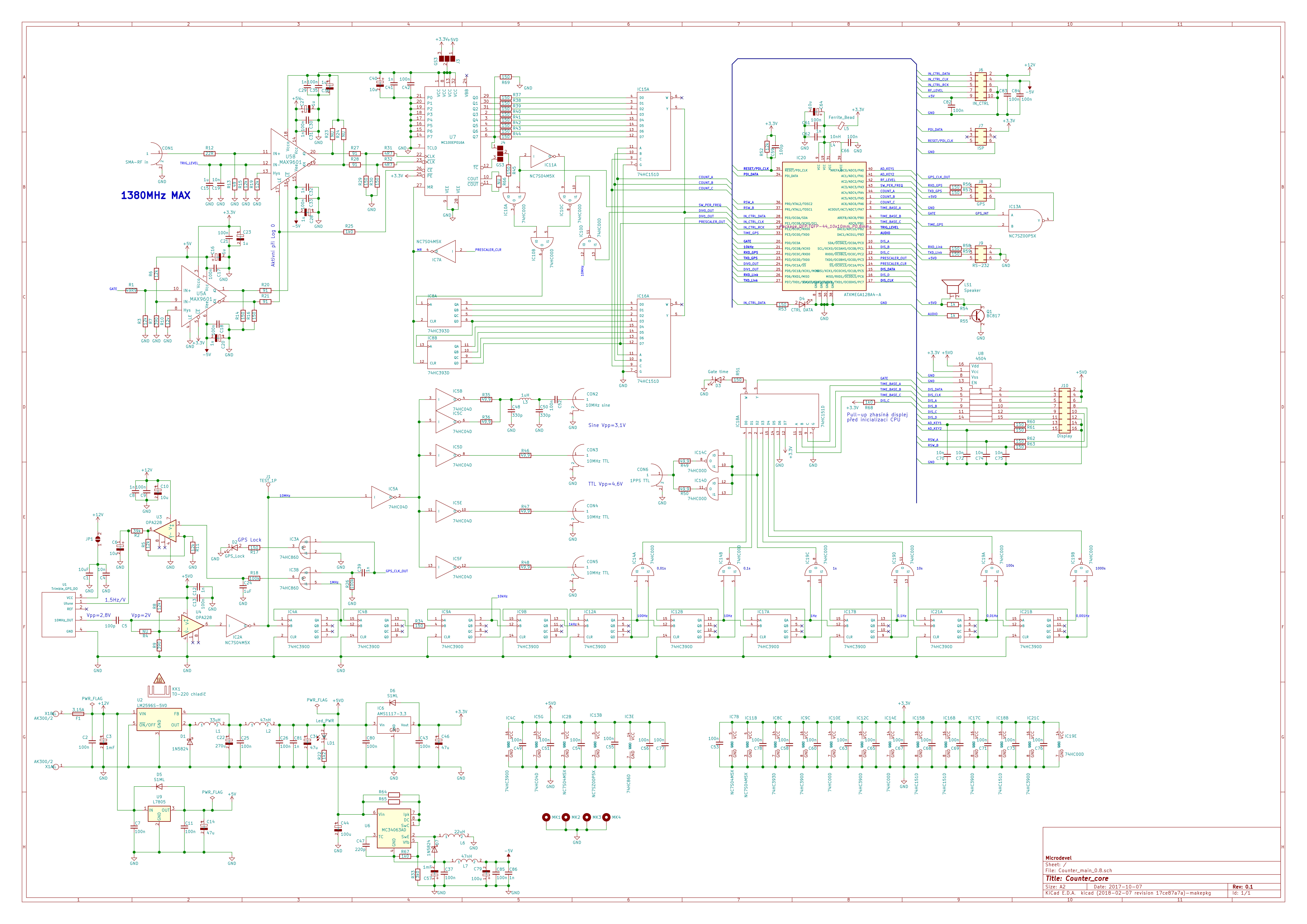

Da die Schaltung offensichtlich in Eagle erstellt wurde, wäre es einfacher die .sch und .brd-Datei hier hochzuladen! Dann können andere auch was ändern falls sie es sich wünschen! Zudem kann man leichter die Leiterbahnen verfolgen, falls mal irgendwo was klemmt...
Marc H. schrieb: > Da die Schaltung offensichtlich in Eagle erstellt wurde, wäre es > einfacher die .sch und .brd-Datei hier hochzuladen Und in drei Monaten kommen dann erste Nachbauten aus China...

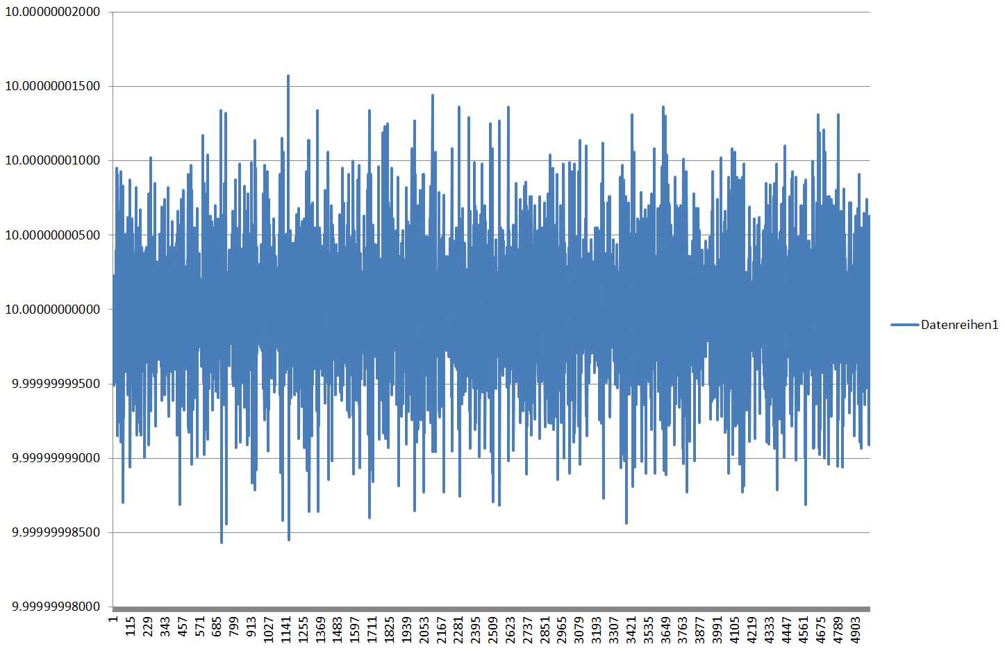

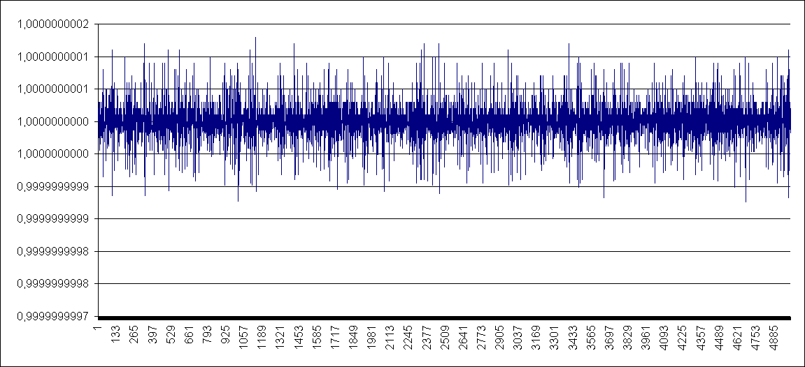

Hallo Michael, ich habe mal etwas mit deinem Modul herumgespielt ... Als Referenz benutze ich einen HP10811 und als Eingangsfrequenz einen 10Mhz OCXO von KVG. Beide Oscillatoren haben eine Kurzzeitstabilität von > 10e-10 und ich hatte eine stabile Anzeige bis auf die letzte Stelle erwartet. Tut es aber nicht, die letzte Stelle der Frequenzanzeige schwankt im Sekundenrhythmus um 1 bis 2 counts, die ns Anzeige um 3-4 counts. Wenn man alles über längere Zeit betreibt wandern die Messwerte noch weiter. Die Oscillatoren habe ich vorher eine Stunde warmlaufen lassen und ich denke daran liegt es nicht. Ich habe auch mehrere von den KVG Oscillatoren durchprobiert und das gleiche Ergebnis. Die KVG Oscillatoren hatte ich mal mit meinem HP5445a gemessen und da waren sie Stabil. Hast du ein Timing Diagramm über die Ansteuerung des TDC ? Gibt es eine continuierliche Ausgabe der Messwerte über RS232 ? Wird es auch mal den Quellcode dazu geben ? Sonst sind noch ein paar Kleinigkeiten aufgefallen ... Auf meinem 20X4 Display stimmen die Zeichenpositionen nicht. Das letze Zeichen in der Zeile ist "S" und geht in der nächsten Zeile mit "ignal weiter". Der Widerstand für die LCD Hintergrundbeleuchtung wird ziemlich heiss. Kennst du https://github.com/TAPR/TICC ? Das ist ein 2 Kanal Timestamp Counter mit dem gleichen IC.
Hans-Georg L. schrieb: > Als Referenz benutze ich einen HP10811 und als Eingangsfrequenz einen > 10Mhz OCXO von KVG. Beide Oscillatoren haben eine Kurzzeitstabilität von >> 10e-10 > und ich hatte eine stabile Anzeige bis auf die letzte Stelle erwartet. > Tut es aber nicht, die letzte Stelle der Frequenzanzeige schwankt im > Sekundenrhythmus um 1 bis 2 counts, die ns Anzeige um 3-4 counts. Wenn > man alles über längere Zeit betreibt wandern die Messwerte noch weiter. > Die Oscillatoren habe ich vorher eine Stunde warmlaufen lassen und ich > denke daran liegt es nicht. Ich habe auch mehrere von den KVG > Oscillatoren durchprobiert und das gleiche Ergebnis. Ich durfte ja auch sowohl die LCD als auch die TFT Version gegen ein 53230A und einem Trimble Thunderbolt E messen. Testszenario: - Keysight 53230A läuft mit seinem internen OCXO - am Eingang des 53230A ist ein Trimble Thunderbolt E angeschlossen (Input auf 1Meg) - IntRefOut vom 53230A ist als Referenz an die Counter von Michael an Kanal2 angeschlossen - am Kanal1 der Zähler von Michael ist der Trimble Thunderbolt E angeschlossen (Input 50R) - Gatezeit: 1s Der 53230A zeigt in der gleich Zeit Messwerte zwischen 10,000 000 024MHz - 10,000 000 036MHz. Die Messwerte von Michaels Counter sieht man in anhängenden Bildern. Grundsätzlich sind das feine Teile die Michael da entwickelt hat. Leider war es mir zeitlich nicht möglich, eine synchronisierte Messung von 53230A, Michaels Countern, Umweltsensoren sowie einen Zeitstempel aufzusetzen, sodass man jetzt nicht sagen kann was da jetzt wie stabil ist, aber für einen ersten Eindruck haben diese ersten Messungen durchaus gereicht. -branadic-

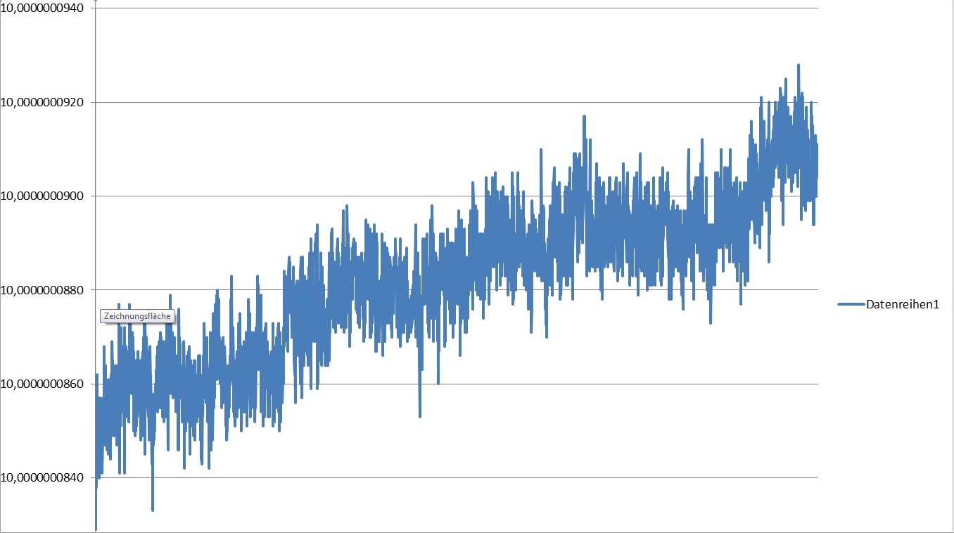

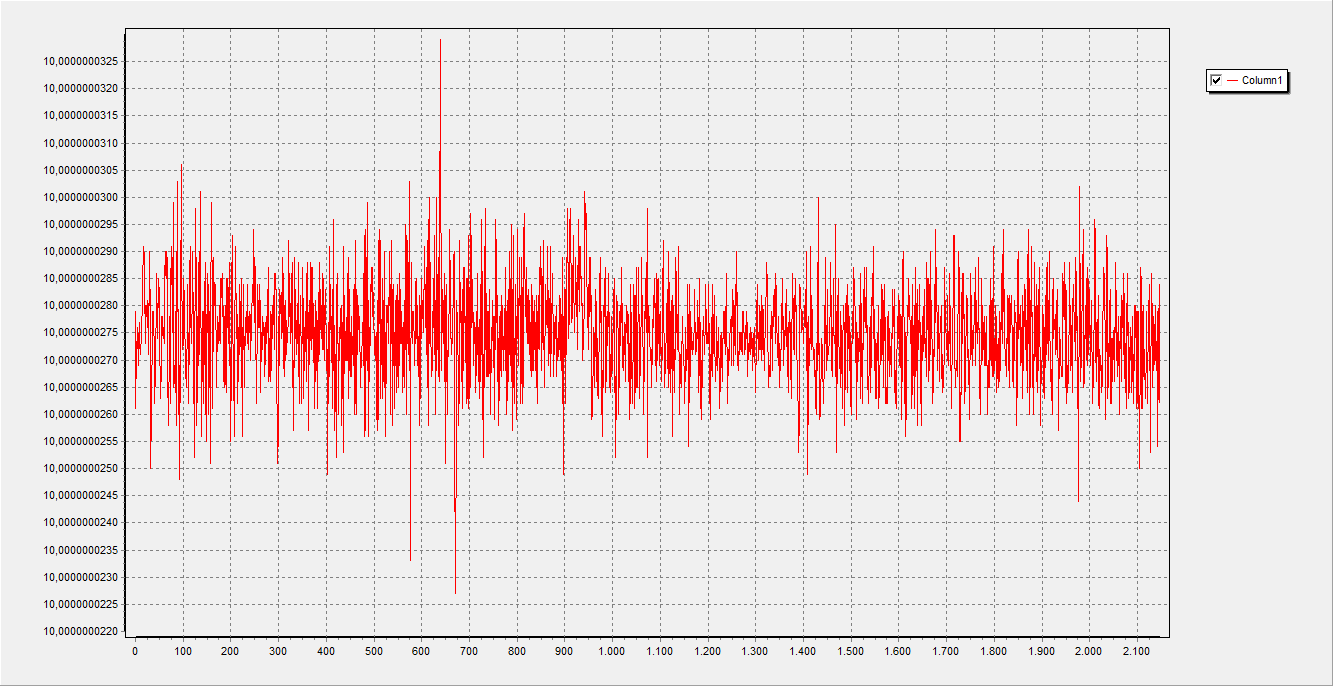

Ich bin mit Michaels Zähler auch weiter gekommen und hab mal ein paar meiner OCXO gegeneinander gemessen. Einer auf F1 und der andere als Referenz. Kann also nur bestätigen das die 10 Stellen stabil sind. Im ersten Bild wurde ein OCXO mit einem 2. verglichen, einer am F1 und der andere am Ref Eingang des Zählers. Die Temperaturdrift liegt wahrscheinlich an einem OCXO oder an beiden ... Im zweiten Bild wird ein OCXO mit sich selbst verglichen. Und im dritten Bild sieht man die "Wellerlinien" ;-) Das sind Störungen die ein Weller Magnastat in 1,5m Entfernung in das System einkoppelt wenn man vergisst ihn auszuschalten. Aufbau wie Bild 1. Bei allen Bildern: 5000 Samples, Messzeit 1 sec, 12 Stellen Ausgabe.
@Hans-Georg Danke auch für Deine Meßkurven! Für mich ist es wichtig zu sehen, daß die Meßergebnisse reproduzierbar sind und die Schaltung nicht nur bei mir auf dem Tisch funktioniert. Die 1. Kurve mit 2 x OCXO zeigt, daß trotz hoher Konstanz auch diese Teile ihre Grenzen haben. Wenn Du ein 1pps-Signal zur Verfügung hast, könntest Du den OCXO (an Fref) stabilisieren und anhand des nachgeführten Offsets sehen, wie dieser im Laufe der Zeit wandert. Auch der andere OCXO (an Eingang F1) wird im Laufe der Tage kontinuierlich seine Frequenz in eine Richtung verändern. Daß Quarze altern ist bekannt, aber erst mit hoher Auflösung kann man diese Alterung sehen und bewerten. Die 2. Kurve zeigt letztlich das Rauschen des TDC7200. Im Prinzip kann die Schaltung einige zig-tausend Messungen/s machen, weshalb ich zwischenzeitlich probiert hatte, das Rauschen per Regressionsberechnung bei zunächst 1000 Messungen/s zu kompensieren. Das Ergebnis war mir allerdings zu mager, sodaß ich es zurückgestellt habe. Verwendet hatte ich ein Berechnungsverfahren lt. "Lothar Sachs, Angewandte Statistik, 6. Auflage S. 316ff". Vielleicht hat jemand eine C-Funktion zur Hand, mit der ich einen weiteren Versuch starten könnte. Bei der 3. Kurve sieht man sehr gut, wie zu den nominellen 10e7 Schwingungen exakt eine oder zwei dazukommen. Gerne hätte ich noch JBC-Linien gemessen, die aber scheinbar nicht nachweisbar sind ;-) Natürlich ist der Reiz groß, die Auflösung weiter hoch zu treiben. Ob sich daraus noch ein praktischer Nutzen ergibt, ist aber auch fraglich. Hin und wieder liest man hier Sprüche wie "12 Stellen sind Stand der Technik". Wenn man sich jedoch näher mit der Materie befaßt, merkt man schnell, daß es sich um dumme Sprüche handelt. Der allererste, obige Kommentar ist sehr treffend: Georg G. schrieb: > Was schwebt dir da als Frequenznormal vor? Rubidium? An GPS angebunden? > 10 bis 12 Digits, die auch noch Bezug zur Realität haben, ist schon > sportlich.
Mi N. schrieb: > Die 2. Kurve zeigt letztlich das Rauschen des TDC7200. Im Prinzip kann > die Schaltung einige zig-tausend Messungen/s machen, weshalb ich > zwischenzeitlich probiert hatte, das Rauschen per Regressionsberechnung > bei zunächst 1000 Messungen/s zu kompensieren. Das Ergebnis war mir > allerdings zu mager, sodaß ich es zurückgestellt habe. Verwendet hatte > ich ein Berechnungsverfahren lt. "Lothar Sachs, Angewandte Statistik, 6. > Auflage S. 316ff". Vielleicht hat jemand eine C-Funktion zur Hand, mit > der ich einen weiteren Versuch starten könnte. > Wenn ich mit Excel eine lineare Regression mache sieht es nicht schlecht aus ...

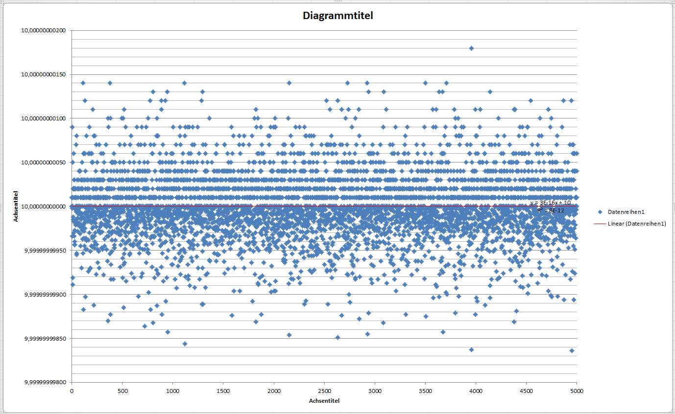

Hans-Georg L. schrieb: > Wenn ich mit Excel eine lineare Regression mache sieht es nicht schlecht > aus ... Aber ist das Ergebnis denn auch besser, als einfach den Mittelwert zu bilden? Vielleicht hatte ich mich etwas unklar ausgedrückt. Ich hatte µC-intern 1000 Messungen mit je 1 ms Meßdauer gemacht und daraus die Regressionsgerade ermittelt. Dieses Ergebnis war eigentlich identisch mit dem Mittelwert der 1000 Einzelmessungen oder eben auch einer einzigen Messung über 1 s. Aber vielleicht sollte ich das auch noch einmal derart probieren, daß für beispielsweise 100 s alle 1 ms ein Ergebnis aufgezeichnet wird und dann über nacheinanderfolgende Blöcke aus 1000 Einzelwerten jeweils im Sekundenabstand die Regression berechnet wird. Auf dem PC dürfte es einfacher sein, als alles gleich in Echtzeit auf dem µC zu implementieren.
Ich bin eigentlich der Meinung das man sich mit einer Auflösung von 10exp-10/sek mehr als zufrieden geben sollte. Das hat Michael mit seinen Projekt erreicht und gut ist es. Denn wer hat schon eine verlässliche Referenzfrquenz, welche diese Stabilität mit sich bringt. Rubidium vieleicht, aber den muss man auch regelmäßig kalibrieren, wenn man in diese Größenordnung vordringen will. Wer von uns schickt schon sein Rubidiumnormal regelmäßig zur Kalibrierung zum PTB? GPS wird verlässlich 10exp-9 erreichen. 10exp-10 wird es schon sehr fraglich. Bleibt nur noch Cäsiumfrequenznormal. Aber jeder von uns hat sicherlich solch ein Primärnormal in seiner Bastelstube stehen. Mal abgesehen von den recht hohen Anschaffungskosten ( auch gebarucht für ein 30 Jahre altes Gerät ) kommen da auch Folgekosten, weil das Cäsium im Strahlrohr irgendwann mal aufgebraucht ist. Also man sollte mal auf dem Teppich bleiben. Ralph Berres
Ralph B. schrieb: > Ich bin eigentlich der Meinung das man sich mit einer Auflösung von > 10exp-10/sek mehr als zufrieden geben sollte. Das hat Michael mit seinen > Projekt erreicht und gut ist es. > Eine verlässliche Single Shot Auflösung von 10e-10 bei einer Messzeit von 1s ist Super und völlig ausreichend !!! Vor allen Dingen nicht so ein lautes, stromfressendes Ding wie mein alter HP5345A aus dem letzten Jahrhundert. Es ist ja auch keine Kritik von mir an Michaels Zähler. Alle mir bekannten Zähler mit höherer Auflösung machen das über Statistik und/oder über längere Messzeiten und Mittelung. > GPS wird verlässlich 10exp-9 erreichen. 10exp-10 wird es schon sehr > fraglich. NIST bietet einen Remote Calibration Servie an und die GPS Kiste die lokal beim Kunden steht soll gemittelt über 24 Stunden eine Frequenzgenauigkeit von 10e-13 haben. Nach der Beschreibung sitzt darin ein (analoger?)TDC mit 30ps Auflösung. https://tf.nist.gov/general/pdf/2170.pdf Wenn das die machbare Grenze ist, ist da noch etwas Luft zu 10e-9 ;-) > Bleibt nur noch Cäsiumfrequenznormal. > Aber jeder von uns hat sicherlich solch ein Primärnormal in seiner > Bastelstube stehen. > > Mal abgesehen von den recht hohen Anschaffungskosten ( auch gebarucht > für ein 30 Jahre altes Gerät ) kommen da auch Folgekosten, weil das > Cäsium im Strahlrohr irgendwann mal aufgebraucht ist. Die "Taschenversion" wird hier angeoten https://www.microsemi.com/product-directory/clocks-frequency-references/3824-chip-scale-atomic-clock-csac Und irgendwann hatte ich mal was von 2500$ als Preis gelesen.
Hans-Georg L. schrieb: > Alle mir bekannten Zähler mit höherer Auflösung machen das über > Statistik und/oder über längere Messzeiten und Mittelung. Nicht alle Phillips hat ein Zähler, dessen Referenzoszillator mit 500MHz schwingt. Die benötigen nur relativ wenig Statistik, um 9 Stellen/Sek zu erreichen. Ralph Berres
Ralph B. schrieb: > Hans-Georg L. schrieb: >> Alle mir bekannten Zähler mit höherer Auflösung machen das über >> Statistik und/oder über längere Messzeiten und Mittelung. > > Nicht alle > > Phillips hat ein Zähler, dessen Referenzoszillator mit 500MHz schwingt. > > Die benötigen nur relativ wenig Statistik, um 9 Stellen/Sek zu > erreichen. > Ich meinte damit höhere Auflösungen wie 10 Stellen. Mein HP5345A hat auch eine 500Mhz Referenz und die kann für Statistik sogar noch verrauscht werden. Davon ist man aber wieder weggegangen und spätere HP Zähler haben dann 200Mhz und Interplatoren. Und wenn man es genau nimmt taktet der Ringzähler im TDC7200 mit einer noch viel höheren Frequenz. Bei denn Phillips Zählern muss man immer aufpassen auf welche Messzeit die sich beziehen. Die gebem mal gerne die Stellenzahl fettgedruckt und die Messzeit kleingedruckt an ;-)

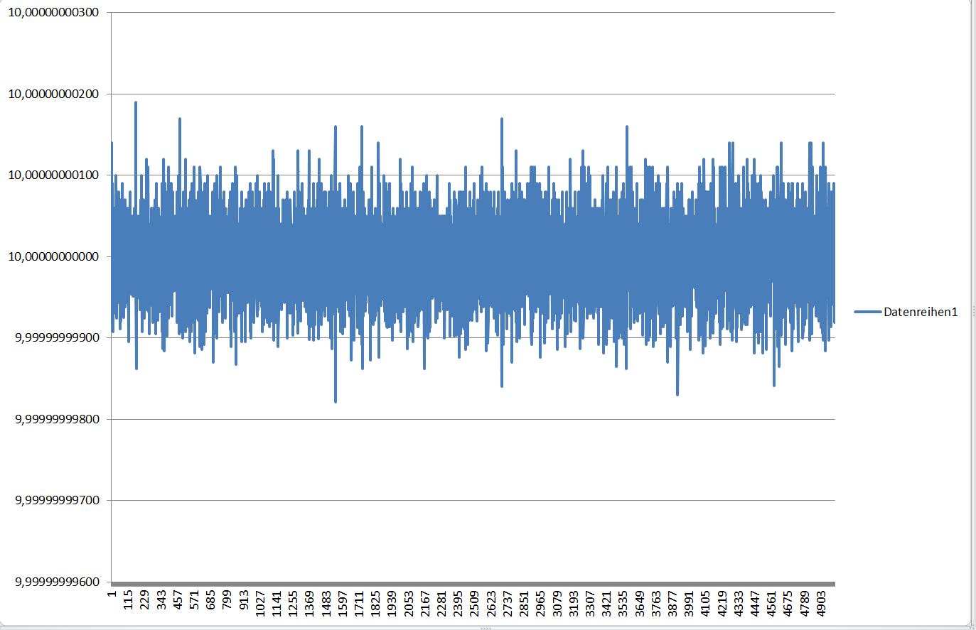

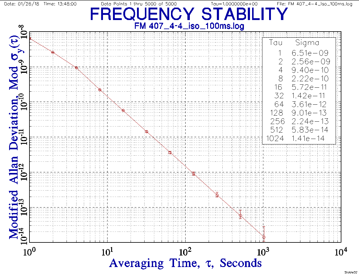

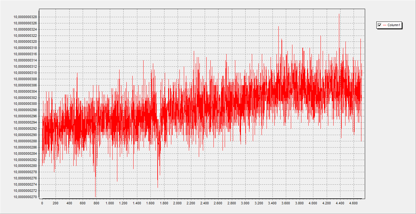

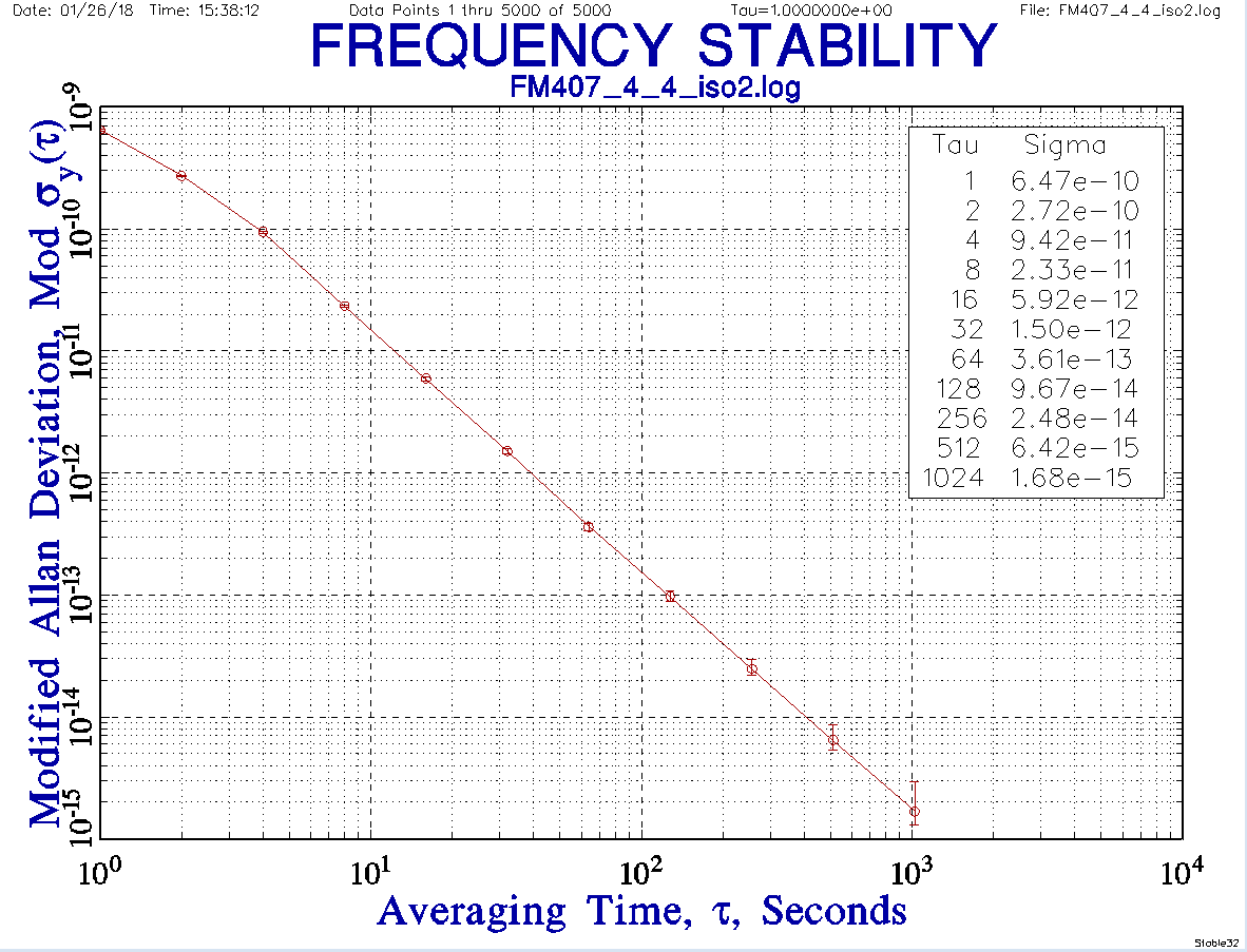

Ich habe noch ein paar Messungen gemacht und mir auch stable32 heruntergeladen. Der verwendete OCXO war 2cm dick isoliert, 30 Stunden eingelaufen und wurde gegen sich selbst vermessen. Die ersten 2 Bilder sind 5000 Messungen, Messzeit 1 sec. Die beiden anderen Bilder sind 5000 messungen, Messzeit 100ms.
#5293879
Hans-Georg L. schrieb: > wurde gegen sich selbst vermessen. Was heißt das genau? Ich kenne nur die (hemdsärmlige) Methode, das man zwei gleiche Taktquellen hat und die gemessen Werte mit sqrt(2) multipliziert. Man geht also davon aus, das jede Quelle den gleichen Fehler mitbringt. Die korrekte Methode wäre wohl: Man nimmt drei (dürfen unterschiedlich gut sein) Quellen und misst jede gegen jede (drei Messungen).
Roland schrieb: > Hans-Georg L. schrieb: >> wurde gegen sich selbst vermessen. > Was heißt das genau? > > Ich kenne nur die (hemdsärmlige) Methode, das man zwei gleiche > Taktquellen hat und die gemessen Werte mit sqrt(2) multipliziert. > Man geht also davon aus, das jede Quelle den gleichen Fehler mitbringt. > > Die korrekte Methode wäre wohl: Man nimmt drei (dürfen unterschiedlich > gut sein) Quellen und misst jede gegen jede (drei Messungen). Das bedeutet das ich den gleichen Oszillator als Referenzfrequenz und als Eingangsfrequenz benutzt habe.
Eine interessante Sache ... da scheint ein systematisches Problem
vorzuliegen.. Bei 10^7 eigenen Counts wuerde ich erwarten, auch auf 10^7
zu zaehlen. Allenfalls +1, oder -1, aber konstant.
Woher soll die Abweichung kommen ? Koennen wir mal ein Histogramm
bekommen ? Ein Histogramm zeichnet Haeufigkeit eines count Wertes gegen
(counts-sollcounts)
#5294006
Man misst damit das Eigenrauschen des Messgeräts, das ist kein systematisches Problem.
gleichschenkliger Dünnwandtroll schrieb: >> Das bedeutet das ich den gleichen Oszillator als Referenzfrequenz und > als Eingangsfrequenz benutzt habe. > > Eine interessante Sache ... da scheint ein systematisches Problem > vorzuliegen.. Bei 10^7 eigenen Counts wuerde ich erwarten, auch auf 10^7 > zu zaehlen. Allenfalls +1, oder -1, aber konstant. > > Woher soll die Abweichung kommen ? Koennen wir mal ein Histogramm > bekommen ? Ein Histogramm zeichnet Haeufigkeit eines count Wertes gegen > (counts-sollcounts) Das liegt einfach daran das der Zähler einen gespeicherten fixen Offset zur Referenzfrequenz aber nicht zur Zählfrequenz rechnet. Habe jetzt mal den Offset mal auf 0 gestellt und dann passt es auch. Ändert aber nichts an den Schwankungen, die bleiben gleich.

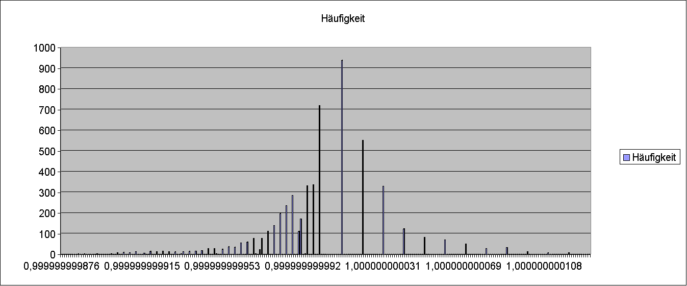

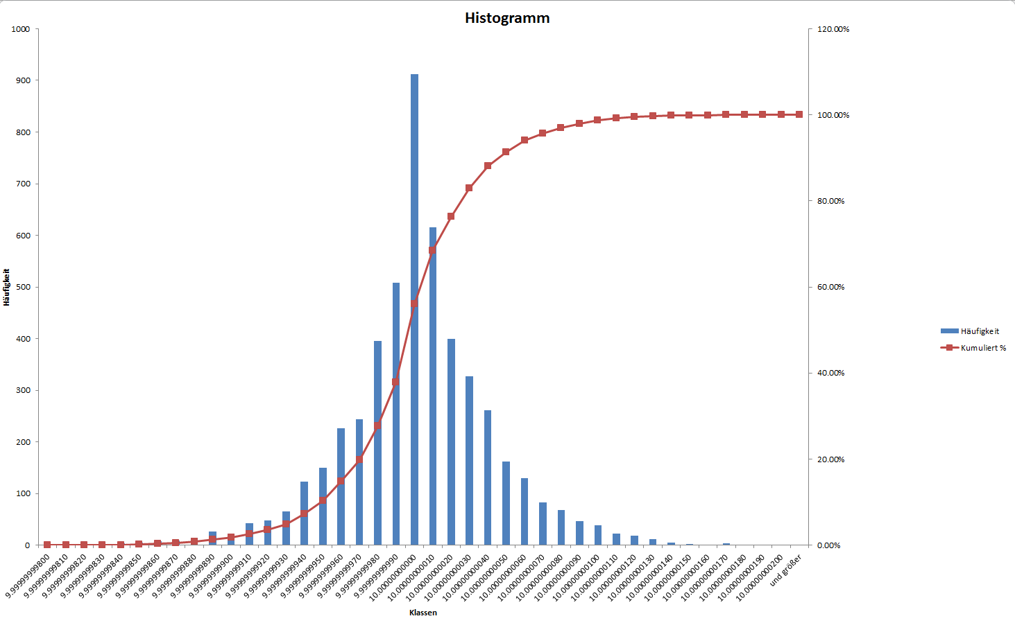

Hier nochmal ohne Offset und mit Histogramm.
gleichschenkliger Dünnwandtroll schrieb: > Woher soll die Abweichung kommen ? Einfach mal den Thread lesen? Dann nach "TDC" googlen? Und vor allem: Nicht plenken!

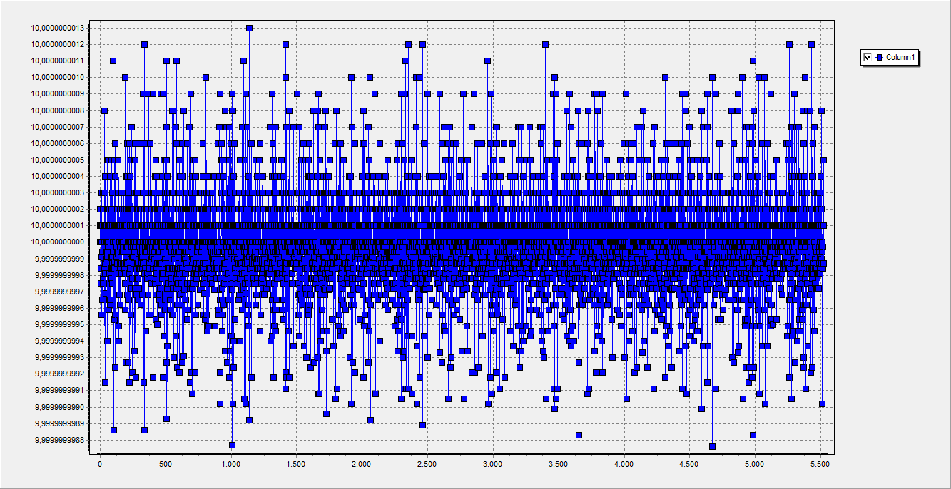

Hans-Georg L. schrieb: > ps. In meinen Punkte-Diagrammen sieht man das die Auflösung >= 10 > kleiner ist als < 10. Das liegt einfach daran das Michael die > Gesamtstellenzahl rechnet und nicht die Nachkommastellen. Ich denke, man muß die gültigen Stellen zählen. Alternativ habe ich eine 10 MHz Meßreihe auf 1.0 normiert und mit 10 Nachkommastellen dargestellt. Für mich ist das Ergebnis 10-stellig mit +/-1 der letzten Stelle.
#5302488
Hast Du mal ein Histogramm aus Deinen Daten gemacht, mino?
Jetzt ja, auf 1.0 normiert. Die Rohdaten über rund 5500 Sekunden hänge ich auch noch an.
Die Diagramme zeigen einen Offset in den Daten. Entweder da wurde falsch gerundet oder es kommt von einem numerischen Überlauf mangels Stellenanzahl der Variablen.

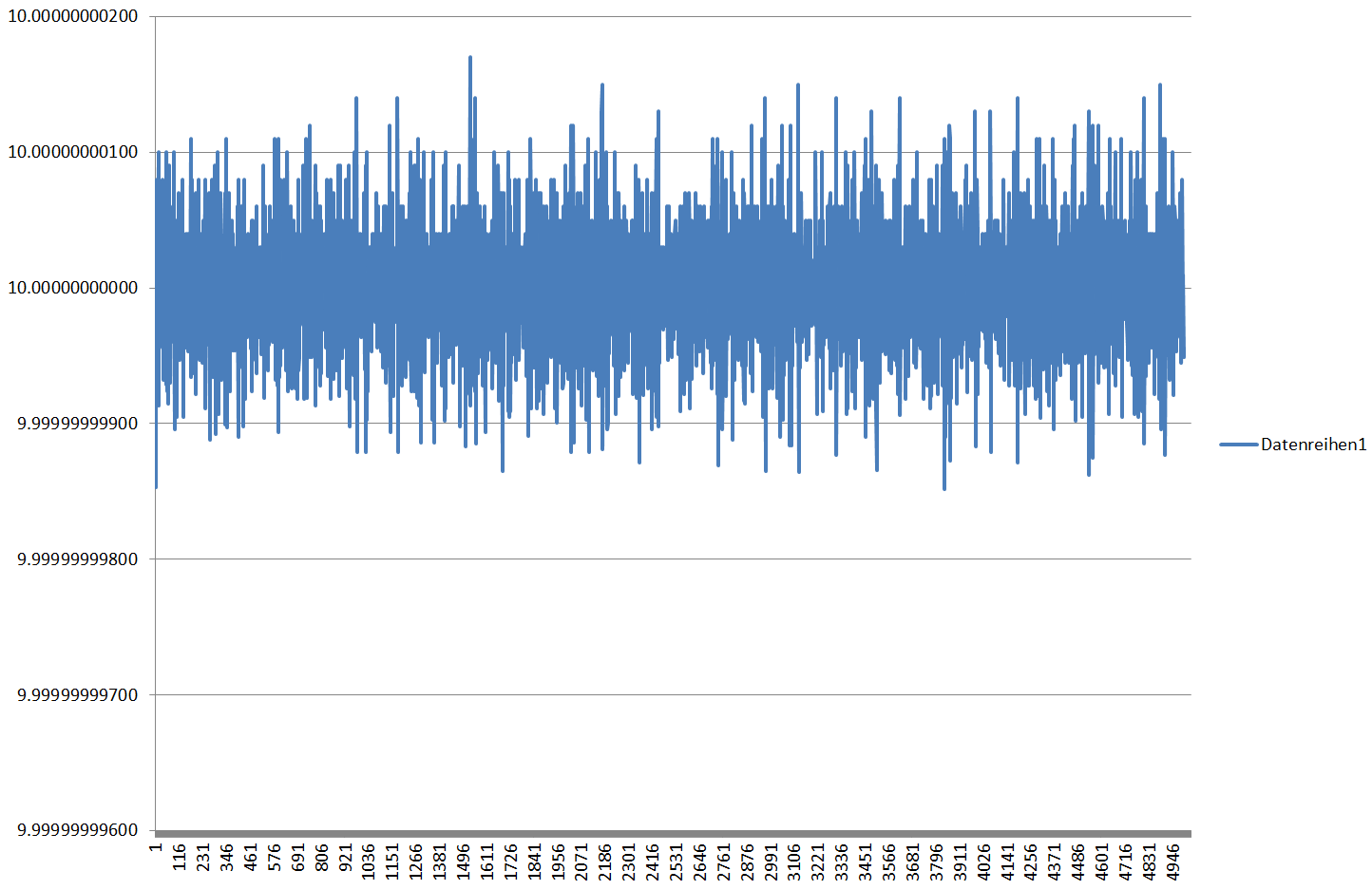

Abdul K. schrieb: > Die Diagramme zeigen einen Offset in den Daten. Entweder da wurde falsch > gerundet oder es kommt von einem numerischen Überlauf mangels > Stellenanzahl der Variablen. Nicht nur das, die Schrittweite sieht auch etwas merkwürdig aus. Oberhalb von 10MHz gröber als unterhalb von 10MHz. -branadic-
Bei 10 MHz 13mhz abweichung. Das entspricht etwas ungenauer als 10exp-10 Also 1,3*10exp-10 was wollt ihr eigentlich noch? bleibt mal auf dem Teppich. Für den Aufwand ist das doch vollkommen OK. Das einzige was ich mir noch wünsche, das man das auch bei 10Hz erreichen würde. Aber da bin ich mir immer noch nicht sicher woran es liegt, das ich bei dieser Frequenz die Unsicherheit nicht erreiche. Heute Habe ich die Leiterplatten bekommen. Eventuell baue ich nachher mal einen neuen Komperator auf. Ralph
Bei 10Hz haut halt das typische Rauschspektrum der Halbleiter rein. Man wird diverse Komparatoren ausprobieren müssen oder die passende wissenschaftliche Veröffentlichung finden wollen. Gibt bestimmt eine.
branadic schrieb: > Nicht nur das, die Schrittweite sieht auch etwas merkwürdig aus. Die Daten sind 12-stellig gerundet ausgegeben worden. Das bedingt, daß die 12. Stelle ganzzahlige Schritte bekommt, was man an Deiner sauber skalierten Grafik bestens erkennen kann ;-) Den gleichen Effekt könnte man auch an den 9.9999999999 Werten erkennen, wenn man diese auch 12-stellig darstellen würde. Hätte ich mein obiges Histogramm besser skaliert, würde man auch dort die Linien der Rundung im 10er Abstand deutlich erkennen. Ralph B. schrieb: > Bei 10 MHz 13mhz abweichung. Das entspricht etwas ungenauer als 10exp-10 > Also 1,3*10exp-10 Woran erkennt man die 13 mHz Abweichung? Der Mittelwert über alle Werte der Rohdaten ergibt bei mir exakt 10. In der Hoffnung, wohl möglichst die ursprünglichen, internen Daten zur Be-/Auswertung verwenden zu können, wurde hier mit den maximal 12-stelligen Werten 'gearbeitet', die der Zähler (auch bei 1 s Meßzeit) ausgeben kann. Auf die Plausibilität wurde dabei nicht mehr geachtet. Bei 1 s Meßzeit haben alle hier betrachteten Werte bestenfalls eine TDC-bedingte Auflösung von rund 5.5E-11. Das bedeutet, daß alle Ergebnisse nur mit 10 gültigen Stellen bewertet werden dürfen. Bewertet man die Rohdaten unter diesem Gesichtspunkt, erhält man: interner Wert angezeigter Wert Maximum 10.000000001 10.00000000 Mittelwert 10.000000000 10.00000000 Minimum 9.999999999 9.999999999
Mi N. schrieb: > Woran erkennt man die 13 mHz Abweichung? Der Mittelwert über alle Werte > der Rohdaten ergibt bei mir exakt 10. Ich habe nicht den Mittelwert betrachtet, sondern den Spitzenwert der Anzeige, wie es auch abzulesen ist. Ralph
branadic schrieb: > 10-MHz_12-stellig.png Nachtrag Ich habe mir branadigs Diagramm als Vorlage genommen. Ralph

Hallo Freunde, dieses Forum habe ich zu spät finden. Wir beschäftigen uns auch mit der Entwicklung eines Frequenzzähler mit einer Auflösung von 12 Stellen. Die Entwicklung geht weiter. Das Ergebnis der Unsicherheit :) Lassen Sie mich mit Ihnen unser Wissen teilen. http://ok2haz.ok2kld.cz/ok2haz/2018/02/citac-s-gps-normalem-2-hw-zpracovani/ Michal OK2HAZ Frantisek OK2JNJ
Naja ich kann es leider nicht ausdrucken. Mein Drucker druckt nur blanke Seiten. Was ich noch nicht so ganz kapiere ist das ein Geradeauszähler oder ein Reziprogzähler? Ralph Berres
Ja, die Schaltung ist schwer zu lesen. Es ist ein Geradeauszähler. Mit dem verwendeten ATXmega würde sich auch spielend ein reziproker Zähler aufbauen lassen, der bei tiefen und mittleren Frequenzen noch gute Auflösung bringen würde. Und auch viele, viele bunte Stellen, wenn man 1000 s warten möchte. Im Prinzip müßte man dafür die Bauteile nur anders verschalten und hätte noch einige übrig ;-)

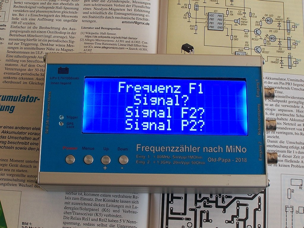

Nach viel Theorie, hier mal ein tatsächlich realisiertes Gerät ;-) Ich hatte ja eine der Prototypplatinen gekauft. In der "Kunstwerkegalerie" habe ich mehr dazu geschrieben ( Beitrag "Re: Zeigt her eure Kunstwerke (2017)" ), hier nur ein paar Bilder. Funktioniert ganz ordentlich, betreibe ihn aber "nur" mit 8-10 Stellen. Das Monsterdisplay hatte ich noch liegen, die Helligkeit muss ich noch drosseln. Old-Papa
Seit kurzem werkelt auch ein Zähler vom Michael Novak in meinen Swob5 Hintergrund ist. er erzeugt gleichzeitig die in meinen Swob5 gewünschten 1KHz 10KHz 100KHz und 1MHz Frequenzmarken. im Anhang die Dokumentation vom Michael Old P. schrieb: > Funktioniert ganz ordentlich, betreibe ihn aber "nur" mit 8-10 Stellen. > Das Monsterdisplay hatte ich noch liegen, die Helligkeit muss ich noch > drosseln. Ich nehme an du hast den selben Counter. Ralph Berres
#5470719

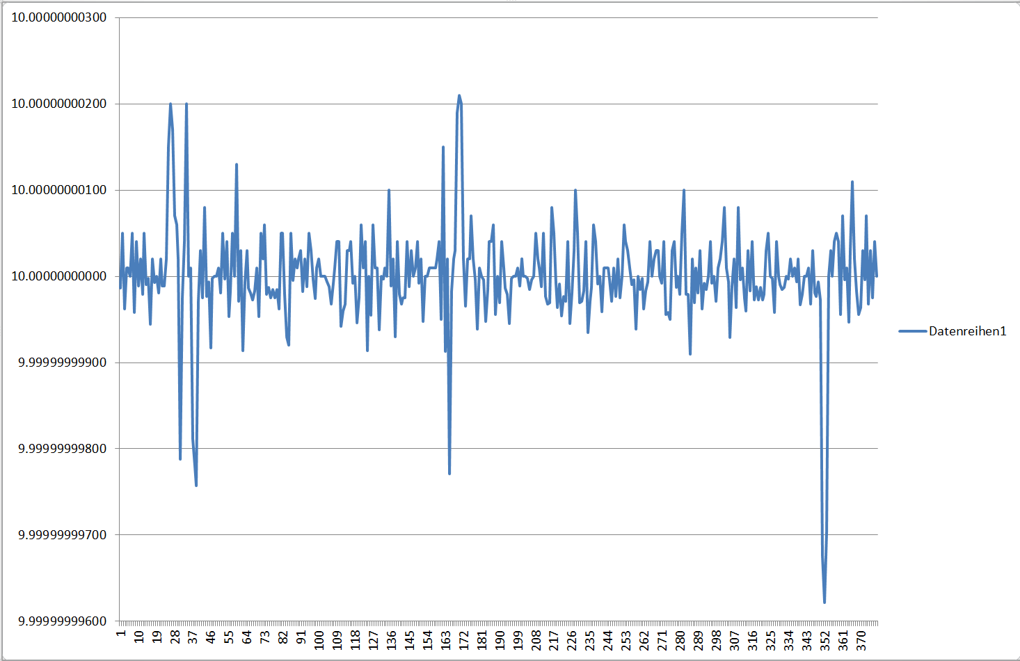

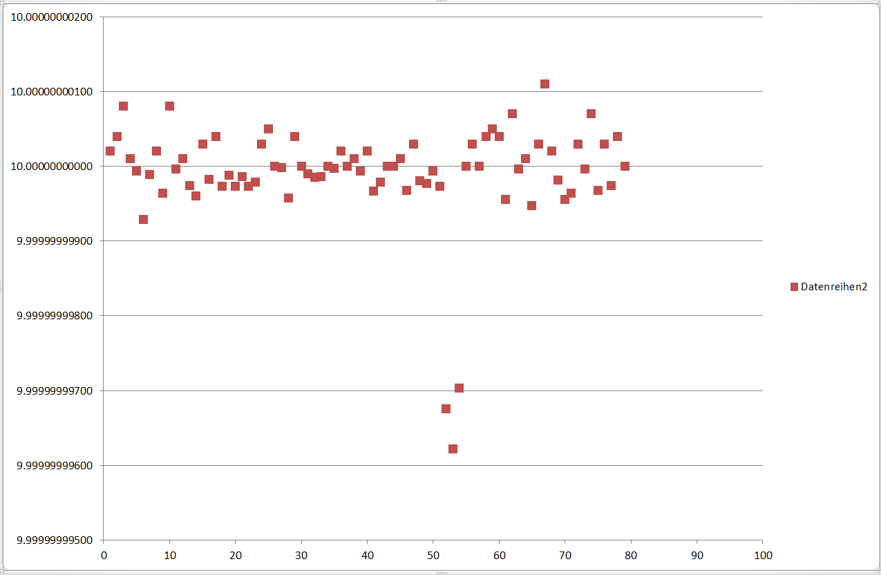

So, ich habe jetzt auch noch bei 12 Stellen getestet. Referenz über T-Stück und kurzen und exakt gleich langen Kabeln an Ref-Eingang und Eingang 1 (direkt, ohne Vorverstärker) Referenz 10MHz vom GPS-Normal, TTL (läuft seit gut 10 Monaten nonstop) Anzeige schwankt bei 10.0000000000MHz. Untere Grenze sporadisch bei 9...81MHz, obere sporadisch bei 10...03MHz. Messzeit 1 Sekunde. Es werden bei der Mehrzahl der Messungen exakt 10.0000000000MHz stabil angezeigt, bei etwa jeder 4. bis x-ten Messung dann Ausreißer. Meist so etwa bei 9...96, doch mitunter bis 9...81 nach unten bzw. 10...03 nach oben. Keine Ahnung, warum nach oben so wenig... Ein System scheint es dahinter nicht zu geben. Ich vermute Rauschen und/oder Jitter vom GPS-Normal (Eigenbau) Old-Papa
Old P. schrieb: > bei etwa jeder 4. bis x-ten Messung dann Ausreißer. Meist so > etwa bei 9...96, doch mitunter bis 9...81 nach unten bzw. 10...03 nach > oben. Leute was verlangt ihr eigentlich noch? Old P. schrieb: > So, ich habe jetzt auch noch bei 12 Stellen getestet. > Referenz über T-Stück und kurzen und exakt gleich langen Kabeln an > Ref-Eingang und Eingang 1 somit kann es eigentlich nur noch rauschen und Phasenjitter am Komperator sein. Vielleicht sollte man nicht päpstlicher sein als der Papst. Ich finde wenn man 10 Stellen Auflösung/ Sek hat ist das doch schon mehr als die allermeisten professionellen Zähler können. Ralph Berres

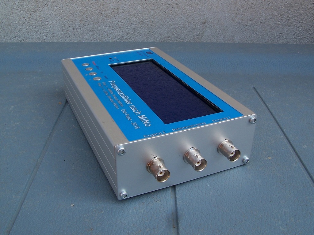

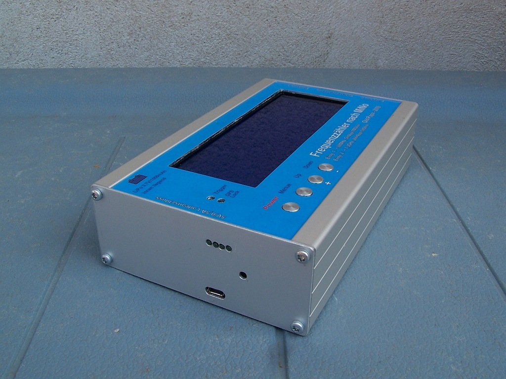

Nach der langen Zeit gibt es nun eine Lösung für die Eingangsfrage des TO. Ob er es noch braucht oder ob es dafür Bedarf gibt? Mal sehen. Bei den von 2 – 3 Jahren beschriebenen reziproken Frequenzzählern habe ich das Programm angepaßt, sodaß Messungen mit 12-stelliger Anzeige/s möglich sind. Erforderlich dazu sind Eingangsfrequenzen von > 10 kHz entsprechender Qualität. Wenn man Testberichte im Netz zu Frequenzzählern liest, scheint es sowieso nur eine einzige interessante Frequenz zu geben: 10,00000000000 MHz ;-) Die nachfolgenden Messungen wurden mit der internen Referenzfrequenz der Zähler durchgeführt. Für mich ist das die einzige Möglichkeit überhaupt ein sinnvolles Signal zu erhalten. Die Anweichungen zum idealen Wert spiegeln daher die Ungenauigkeit des Messverfahrens wider. Das 1. Bild zeigt die TFT-Anzeige von "FMeter-TFT-H7xx-1s" mit 1 s Messintervall. Die Anzeige der aktuellen Frequenz (oberster Wert) ist 14-stellig. "F-max", "F-min" und "F-avg" sind 15-stellig. "Count" zeigt die Anzahl der Einzelmessungen. Zu dieser Anzeige gibt es die Datei mit den Einzelmessungen über den ungefähr gleichen Zeitraum: "FMeter-TFT-H7xx-1s.xls". Das 2. Bild zeigt eine andere Messreihe mit 10 s Messintervallen mit den dazugehörigen Einzelwerten in "FMeter-TFT-H7xx-10s.xls". Das 3.Bild zeigt den auseinandergeklappten Aufbau. Die Leiterplatte wird auf der Rückseite des 4,3"-TFT befestigt. Die überstehenden Laschen können zur Befestigung an der Frontplatte genutzt werden. Das 4. Bild zeigt (etwas unscharf) die LC-Anzeige des "FMeter-407-TDC". Eine Messreihe zu dieser Schaltung findet sich in "FMeter-407-TDC.xls".
Schöne Arbeit. -branadic-
Danke fuer den Beitrag. Das Display is verbesserungswuerdig. Das Stellenzaehlen ist eine eher muehsame Geschichte. Das zwingt den Benutzer dann auf dem Display mit wasserfestem Marker Striche zu machen. Ich empfehl die amerikanischen Hochkommas fuer Dreiergruppen

A. B. schrieb: > Schöne Arbeit. Danke für die Blumen, aber fertig bin ich noch lange nicht ;-) Joggel E. schrieb: > Ich empfehl die amerikanischen Hochkommas fuer Dreiergruppen Das ist derzeit mein kleinstes Problem, werde die Anzeige aber irgendwann noch anpassen. Old P. schrieb: > Einzig, dass da ein Komma statt Punkt ist, irritiert etwas. Es mag ulkig sein, aber Excel will in seiner Grundeinstellung für die direkte Verarbeitung dieses Format haben, daher habe ich Anzeige und ser. Datenausgabe so eingestellt. Die vier möglichen Anzeigeformate sind auf Seite 9 der Bedienungsanleitung beschrieben.
