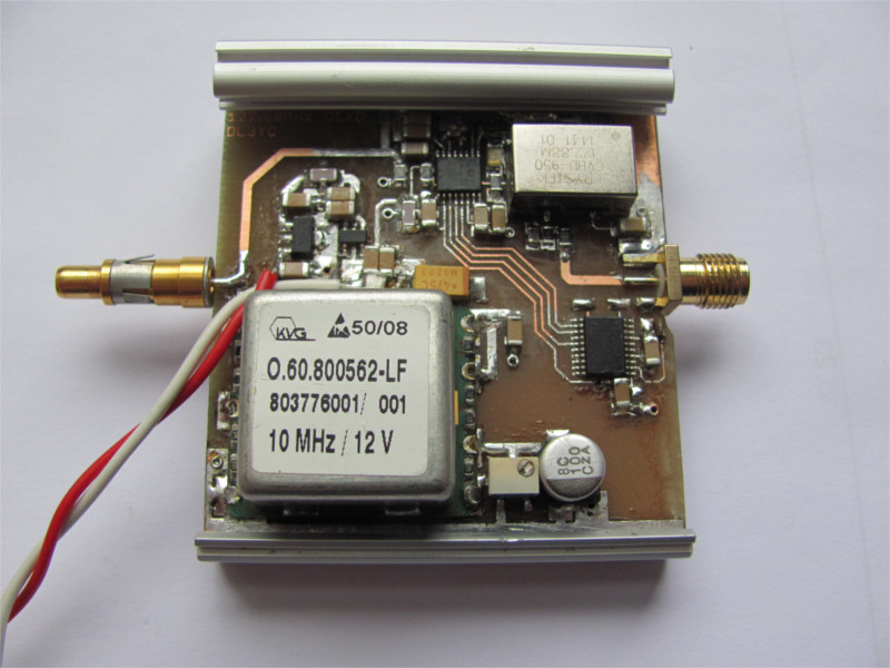

Guten Abend, kennt jemand DIY Projekte von Frequenzzählern mit 10 - 12 Digits? Mein Hobbybudget lässt eine Investition in ein Keysight 53230A leider nicht zu, auch wenn ich etwas in der Art für Messungen gebrauchen kann. Danke für eure Rückmeldungen. Einen schönen Abend, Tobi
Was schwebt dir da als Frequenznormal vor? Rubidium? An GPS angebunden? 10 bis 12 Digits, die auch noch Bezug zur Realität haben, ist schon sportlich.

was selber bauen. In [1] habe ich mit einem SDR ein Frequenzmeter
gebaut, mit einer Unsicherheit von 2*10^-13 bei 1s Messzeit. In [2]
kannst du dir Messergebnisse eines Trimble 65256 anschauen. Der sollte
für deine Anfordung genügen. Bei eBay für < 20€ zu bekommen.

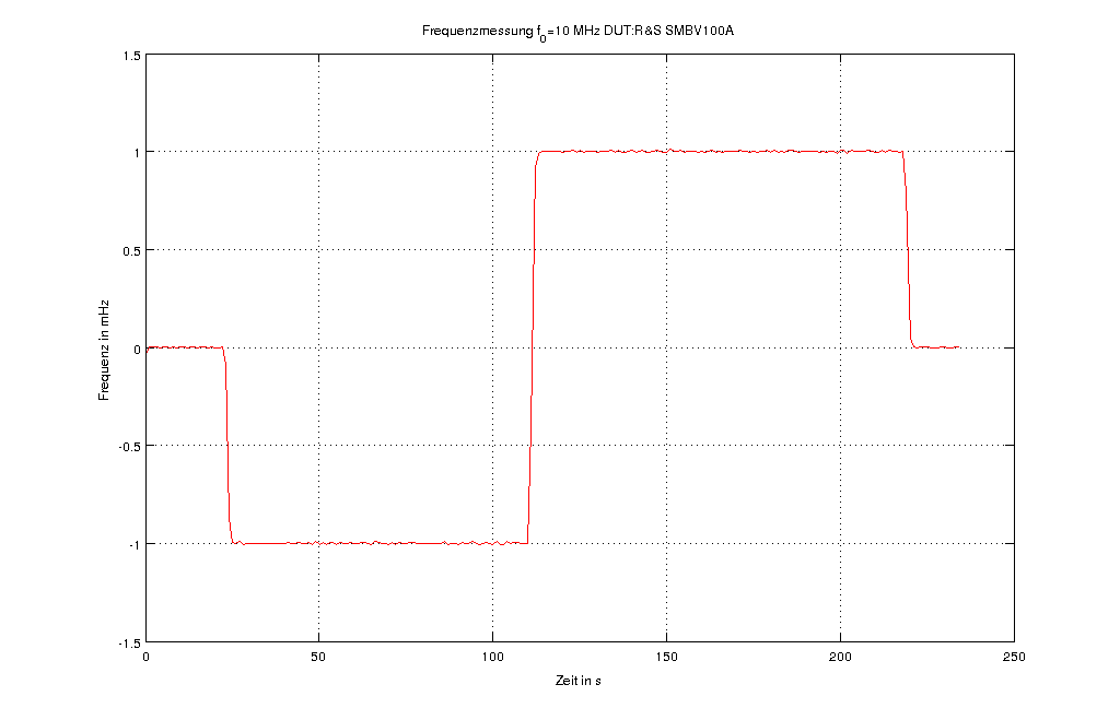

Es tut mir leid euch zu enttäuschen. Ich hänge mal eine Messung an. Aufbau kann als amateurmäßig gelten: Ein HPSDR Hermes Softwareradio, dessen interne PLL ersetzt wurde (zu großes Übersprechen). Die (externe) PLL synchronisiert den Referenztakt mit dem ADC- bzw. FPGA-Takt. Alles kein Hexenwerk ;-) Messprinzip ist äquivalent zur komplexen (digitalen) Frequenzdemodulation. Mehr dazu in den oben angegebenen Literaturstellen. Messzeit ist eine Sekunde. Als DUT dient ein R&S Signalgenerator, dessen kleinste Frequenzänderung 1mHz beträgt. Messunsicherheit Viele Grüße, Sebastian

m.n. schrieb: > Sag doch einfach, wie genau eine Messung von 1 Hz bei 1 Messung/s mit > diesem Verfahren ausgeführt wird. ohne dem Sebastian Weiß vorgreifen zu wollen, entnehme ich eine Auflösung von 10 Stellen/Sek. ( 10MHz / 1mHz )also bei 1 Hz Messfrequenz demnach 0,1 nHz Auflösung. Ralph Berres

m.n. schrieb: > Sebastian W. schrieb: >> Messprinzip ist äquivalent zur komplexen (digitalen) >> Frequenzdemodulation. Mehr dazu in den oben angegebenen >> Literaturstellen. > > Zu viel Lesen schadet den Augen - Bilder dagegen entspannen ;-) Das sehe ich genau so... ich habe da auch schon etwas vorbereitet ;-) Ab Seite 7 beschreibe ich das Prinzip der Frequenzdemodulation. Es fehlt leider die Tonspur, ich beantworte aber auftretende konkrete Fragen gern. Leider habe ich nicht die Zeit das hier in epischer Breite auszuführen, da ich nebenbei noch studieren muss ;-) Viele Grüße, Sebastian

m.n. schrieb: > Sag doch einfach, wie genau eine Messung von 1 Hz bei 1 Messung/s mit > diesem Verfahren ausgeführt wird. m.n. schrieb: > Sebastian W. schrieb: >> ich beantworte aber auftretende konkrete Fragen >> gern. >> Leider habe ich nicht die Zeit das hier in epischer Breite auszuführen, >> da ich nebenbei noch studieren muss ;-) > > Ich habe Dir eine ganz konkrete Frage gestellt, die Du mit einer > einzigen Zahl beantworten kannst. Das könnte daran liegen, dass ich nicht verstanden habe was du meinst. Die relative Messunsicherheit des Messgeräts selbst liegt bei 2*10^-13 -> 20µHz bei 10MHz Signalfrequenz. Viele Grüße, Sebastian
Sebastian W. schrieb: > Die relative Messunsicherheit des Messgeräts selbst liegt > bei 2*10^-13 -> 20µHz bei 10MHz Signalfrequenz. Das würde bedeuten, dass Zeitintervalle von einer Sekunde bis auf 200fs (0.2ps bzw. 0.0002ns) genau bestimmt werden können. Du gestattest, dass ich das für Blödsinn halte.

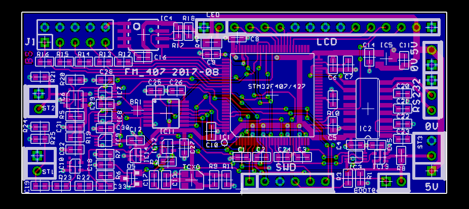

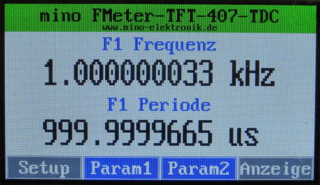

Da von fast allen nur Ansätze für weniger als 10 Stellen diskutiert worden: Hier gibt es ein nachbaubares Projekt als Dual Mixer Time Difference System: http://www.wriley.com/A%20Small%20DMTD%20System.pdf Der TO kann die Hälfte weglassen, da er keine 15 Stellen braucht. Ohne Korrelation schafft man 14 Stellen. Genauigkeitsfanatiker
Ralph B. schrieb: > Ein Kanidat welcher eventuell deine Anforderung so gerade genügen könnte > wäre der Racal Dana 1991 oder 1992. > > Der hat eine Auflösung von 2nS Ich besitze den auch. Der kann 10 MHz mit > 10 Stellen in etwas mehr als einer Sekunde anzeigen. Das paßt nicht zusammen. Es sein denn, man mißt 2 Sekunden lang und betrachtet die nichtssagende '1' tatsächlich als 10. Stelle. Da die zu messenden Frequenzen mit 4 - 17 MHz recht hoch sind, könnte man mit einem 'timestamp-Zähler' und Statistik u.U. noch 2 Stellen herauskitzeln. Der erwähnte F4xx schafft 8 Stellen in gut 0,5 s. Geschätzt schafft man Meßraten von 30 - 100 ksps. Beibt zu prüfen, ob man mit dieser Anzahl an Stützstellen zwei zusätzliche Stellen gewinnen kann (Beschreibung zum Meßverfahren vom Pendulum s.o. noch einmal durchlesen). Von der Hardware her wäre dies wohl die einfachste Lösung. Possetitjel schrieb: > Abwärtsmischung und Phasenmessung ermöglicht dagegen einen > quasi-kontinuierlichen Vergleich. Das ist ein prinzipieller > Vorteil des Verfahrens. Das ist vermutlich die naheliegende Lösung. Blauzahn schrieb: > Ah Betablocker. > Hab schon nen Schreck bekommen. > Das bekam ich nur mit etwa 25 Jahren hin, im Besten Trainingszustand. Sag ich ja! > Da schaffte ich die 10 Km auch in 34 Minuten. Mein Fahrrad und ich schaffen das immer noch ;-)

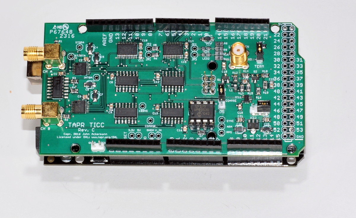

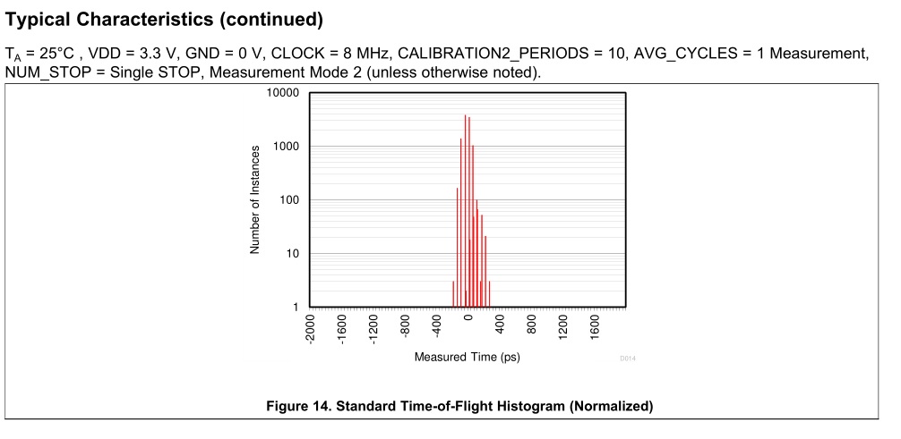

Eine recht neue Entwicklung ist der TICC. Er basiert auf einem TDC von TI und erreicht ohne Kalibrierung sehr gute Ergebnisse: http://febo.com/pages/TICC/

m.n. schrieb: > Auf 10 gültige Stellen muß man wegen der 2 ns Auflösung > bei einem stabilen Eingangssignal dennoch 20 Sekunden warten. Weis ich nicht wie Racal das macht. Jedenfalls wackelt die 10 Stelle im Sekundentakt zwischen null und Eins ab und zu mal zwischen 1 und 2 Ich denke schon das er nicht nur im Sekundenabstand blinkt , sondern auch irgendwas ausgewertet hat. Ralph Berres

Genauigkeitsfanatiker schrieb: > Eine recht neue Entwicklung ist der TICC. Er basiert auf einem TDC von > TI Der TDC7200 sieht schon mal besser aus als jeder andere analoge Kram.

Genauigkeitsfanatiker schrieb: > Eine recht neue Entwicklung ist der TICC. Er basiert auf einem TDC von > TI und erreicht ohne Kalibrierung sehr gute Ergebnisse: > http://febo.com/pages/TICC/ Nettes Teil, wobei mich das an diesen Beitrag erinnert: Beitrag "Frequenzzähler mit TDC-Baustein, wie?"

@Tobi Anfang kommenden Jahres werde ich einen Versuchsaufbau für einen 10-stelligen Zähler haben. Falls Du noch keine andere Lösung gefunden hast, sag Bescheid. Eckdaten: 2 x Eingänge 0,01 Hz - ca. 80 MHz, einer davon mit TDC7200 für 10 Stellen/s. Der andere Eingang mit 8 Stellen/s kann als Referenzeingang für 1 pps Signale oder 10 MHz dienen. Anzeige/Bedienung über 4,3" TFT; div. ext. Schnittstellen insbesondere RS232; Prozessor STM32F407.
m.n. schrieb: > Eckdaten:... Ja, der Weg ist das Ziel. Man darf gespannt sein auf das Ergebnis. Also, ich gönn dir ja die Freude beim Basteln. Neulich war im FA auch einer, der seine Version eines Zählfrequenzmessers vorgestellt hatte. War auch sehr stolz auf sein Ergebnis. Ich hätte da nen ernstgemeinten Vorschlag für dich: Nimm ein 960x160 TFT, wie es derzeit noch von Pollin angeboten wird. Da kannst du noch viel größere Ziffern abbilden als auf einem 4.3" TFT. W.S.
m.n. schrieb: > Anfang kommenden Jahres werde ich einen Versuchsaufbau für einen > 10-stelligen Zähler haben. Falls Du noch keine andere Lösung gefunden > hast, sag Bescheid. > Eckdaten: 2 x Eingänge 0,01 Hz - ca. 80 MHz, einer davon mit TDC7200 für > 10 Stellen/s. Der andere Eingang mit 8 Stellen/s kann als > Referenzeingang für 1 pps Signale oder 10 MHz dienen. Anzeige/Bedienung > über 4,3" TFT; div. ext. Schnittstellen insbesondere RS232; Prozessor > STM32F407. Klingt interessant, kannst du noch mehr darüber sagen? Ich habe mir zwischenzeitlich mal das Evalkit vom TDC7201 gekauft und teste gerade wie weit ich damit komme.
Der TDC ist in der Lage, hoch aufgelöste Zeiten bis zu einigen ms zu liefern. Allein das reicht aber noch nicht aus, um damit einen vollständigen reziproken Zähler aufzubauen. Ein einfacher µC (z.b. ATmega) ist zu 'schlicht', als daß seine Zähler zwei hohe Eingangsfrequenzen (für Ereignisse 0,01 Hz - xx MHz + Referenztakt 10 MHz) synchronisiert erfassen könnten. Daher die Wahl des STM32F407. Für die Logik rundherum werde ich 74AUP1Gxx Gatter + Flip-Flops nehmen, um die Einflüsse von Schaltzeiten und -flanken gering zu halten. Der TDC7200 wird im Mode 1 betrieben, um nur den Versatz zwischen Eingangsflanken und Referenztakt fein aufzulösen. Die Hauptzähler liefert der F407. Was der TDC tatsächlich leisten kann und welche 'Rauschquellen' Auswirkungen haben werden, wird sich zeigen, wenn Platinen geliefert wurden und der Musteraufbau steht.
Das mitteln über viele Flanken ist für die super hohe Auflösung eigentlich Pflicht. Ein reiner Reziprokzähler mit sehr hoher Zeitauflösung (egal ob jetzt per Intergrator, Vernier Takt oder TDC) hat das Problem das er sehr empfindlich auf Jitter von Trigger und Referenztakt ist. Wenn einem der Alan dev. Plot für den Ref. Takt etwa 10-12 für 1 Sekunde zeigt, gilt dies nicht die Auswertung der ersten und letzten Flanke, sondern die optimale Interpolation für alle Flanken in der einen Sekunde. Neben der Auflösung ist bei der analogen Interpolation für die Zeit ist dann auch noch wichtig wie schnell hintereinander gemessen werden kann. Man will ja schließlich möglichst über viel der Flanken mitteln. Beim Auswerten der gemessenen Flanken Werte gibt es übrigens dann noch eine gewisse Freiheit, bzw. einen Punkt zum Optimieren. Je nach Art des Jitters wäre eine andere Auswertung optimal:zu weißem Phasenrauschen (etwa Tirgger-Fehler ohne 1/f Anteil) passt die lineare Interpolation und zu Weißen Frequenzrauschen (Fehler im Takt, FM Modulation) wäre im Extremfall die klassische Reziprokmessung optimal. Ein Zwischending könnte man ggf. an die tatsächlichen Rauschquellen anpassen. Wenn das zu messende Signal ein Sinus ist, und kein Rechteck, ist das oben von Sebastian Weiß beschriebene Verfahren i.A. besser als ein einfacher Trigger. Vor langer Zeit habe ich so etwas mal umgesetzt - selbst mit einer Soundkarte als Hardware war man da bei 1 kHz Signal und 1 s Messzeit bei etwa 8 Stabilen stellen - soweit es halt die Drift des relativ einfachen Quarz zugelassen hat. Der Trick dabei ist, dass der ADC nicht nur den Nulldurchgang erfasst, sondern die ganze Wellenform und damit weniger empfindlich auf Amplitudenrauschen und ähnliche Fehler reagiert.
Wie oben angekündigt, habe ich eine Versuchsschaltung mit TDC7200 aufgebaut und kann ein wenig berichten. zur Schaltung: Neben dem TDC, der im Messmodus 1 betrieben wird, besteht die Hardware aus drei D-FFs zu Synchronisierung und Signalverzögerung für den TDC, um Zeitdifferenzen zwischen Eingangsimpulsen und Referenzfrequenz (10 MHz) im Bereich von rund 100,00 ns – 202,xx ns fein aufgelöst zu erfassen. (Die 2,xx ns resultieren aus der Verzögerungszeit des letzten D-FFs.) Die interne Referenzfrequenz stammt von einem 20 MHz TCXO, dessen Ausgangsfrequenz auf 10 MHz halbiert wird. TDC, TCXO und Synchronisiereinheit werden aus einem eigenen 3V3 Spannungsregler versorgt. Ein STM32F407 stellt die notwendigen Zähler zur Verfügung und steuert ein 4,3" TFT-Display an. Ein zusätzlicher 2. Eingangskanal kann Frequenzen mit 8-stelliger Auflösung bei 1 s Meßzeit liefern. Er ist dafür vorgesehen, die interne Referenzfrequenz per 1 pps GPS-Signal fortlaufend zu korrigieren (gleitende Mittelwertbildung über >= 100 s). Beide Meßkanäle arbeiten im lückenlosen Betrieb und ohne umschalbaren Vorteiler im Bereich 0,05 Hz – 80 MHz. erste Ergebnisse: Meßkanal 2 beruht auf einer erprobten Schaltung, die problemlos 8-stellige Ergebnisse/s liefert. Interessant ist der Meßkanal mit dem TDC7200, von dem eine 10-stellige Auflösung bei 1 s Meßzeit vermutet werden kann. Um mit 'Hausmitteln' und ohne großen Meßpark die besten Bedingungen für einen Rauschtest zu schaffen, wird die interne Referenzfrequenz selbst an den Eingang gelegt, wodurch die absolute Frequenz oder mangelnde Kurzzeitstabilität ausgeklammert werden können. Bei der Anzeige von "10.00000000 MHz" ist zunächst keine Abweichung zu sehen, da die Auflösung hierbei am geringsten ist. Abweichungen von +/- 3 mHz sieht man erst, wenn die Anzeige auf z.B. "9.999999997 MHz" springt. Der direkt anschließende Meßwert ist dann um 3 mHz erhöht, was zu erkennen ist, wenn man gleichzeitig die Periodendauer anzeigt. Verlängert man die Meßzeit auf 3 Sekunden, reduziert sich diese Abweichung auf +/- 1 mHz. Beim 1 pps Signal eines GPS-Empfängers (EM408A) ist das Rauschen etwas größer, wobei die Einzelmessungen unregelmäßig durch Jitter von rund 60 ns gestört werden. Ferner zeigt sich eine Kurzzeitdrift (Zeitraum <= 1 Minute) beim Meßwert, wobei nicht erkenntlich wird, ob der TCXO oder der GPS-Empfänger dafür verantwortlich sind. Da die Meßwerte um einem Mittelwert zu schwanken scheinen, tippe ich hier auf den GPS-Empfänger. Das näher zu untersuchen, ist derzeit nicht vorgesehen. vorläufige Bewertung: Bei den Versuchen zeigt sich, daß nur wenige Signale für eine 10-stellige Auflösung geeignet sind. Beim zum Beispiel 1 kHz Test-Rechtecksignal eines Oszilloskopes wackeln die drei letzten Stellen. Der Rauschtest unter besten Bedingungen zeigt vielleicht, daß hier eine Grenze der Auflösung mit dem TDC erreicht ist. Mag sein, daß eine bessere Eingangsschaltung bessere Ergebnisse liefern kann. Die Mühe mag sich machen, wer es unbedingt braucht. Reduziert man jedoch die Erwartungen auf eine 9-stellige Auflösung, ist der sehr einfach zu handhabene TDC7200 eine bessere Wahl als irgendein analoger Interpolator.
> Wie oben angekündigt, habe ich eine Versuchsschaltung mit TDC7200 > aufgebaut und kann ein wenig berichten. Schön, magst du deine Schaltung vielleicht skizzieren und deine Ergebnisse mit Diagrammen unterstütz visualisieren? In wie weit unterscheidet sich dein Aufbau vom TICC oder dem TDC-Evalkit? In meinen Versuchen mit dem TDC7201 Evalkit habe ich feststellen können, dass die Signalform einen großen Einfluss auf die Messung hat. So gibt es nicht nur massive Unterschiede hinsichtlich "Rauschen" des Zeitmessung zwischen Sinus und Rechteck, sondern auch Unterschiede bei Rechtecksignalen mit unterschiedlichen Anstiegszeiten. Die Anstiegszeiten spielen also offenbar eine große Rolle. Je kleiner die Ansteigszeit, desto weniger "rauscht" die Messung.

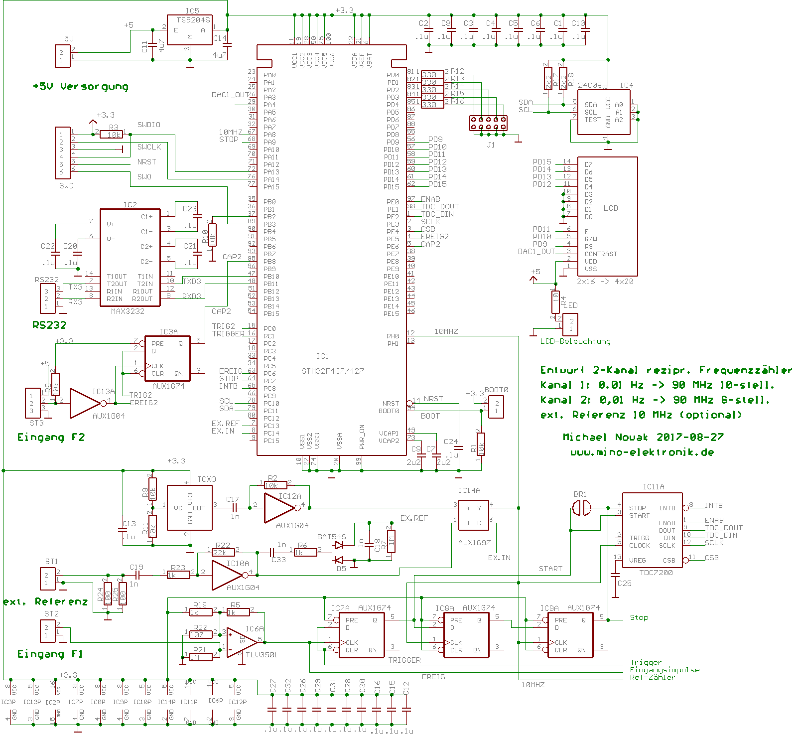

Anbei die (Teil-)Schaltung meines Entwurfes, die noch nicht fehlerfrei sein muß, und das vorläufige Layout mit 50 x 100 mm². Ich denke, die Funktionsblöcke sind gut zu erkennen.
m.n. schrieb: > Anbei die (Teil-)Schaltung meines Entwurfes, die noch nicht fehlerfrei > sein muß, und das vorläufige Layout mit 50 x 100 mm². > Ich denke, die Funktionsblöcke sind gut zu erkennen. Sieht interessant aus, macht Lust auf mehr! Old-Papa
Old P. schrieb: > Sieht interessant aus, macht Lust auf mehr! Der Aussage schließe ich mich gerne an.
m.n. schrieb: > Anbei die (Teil-)Schaltung meines Entwurfes, die noch nicht fehlerfrei > sein muß, und das vorläufige Layout mit 50 x 100 mm². > Ich denke, die Funktionsblöcke sind gut zu erkennen. Planst du dein Projekt hier im Forum als Artikel oder auf deiner Website http://www.mino-elektronik.de/ vollständig zu veröffentlichen?
Inwieweit ich das Ganze dokumentieren werde, weiß ich noch nicht. Es ist immer viel Arbeit. Die Grundfunktionen Messen, TFT und Touch-Bedienung funktionieren, allerdings bin ich mit dem Taktgeber auf dem Board nicht zufrieden. Ein guter OCXO ist richtig teuer und die Interessenten, die eine auf 10e-10 stabile 10 MHz Referenzfrequenz zur Verfügung haben, dürften in der Minderheit sein. Mir schwebt vor, Meßzeit und angezeigte Stellen nach eigenem Bedarf einstellbar zu machen. Allgemein kann die Schaltung auch für ein TFT-Bedienteil verwendet werden: 480x272, 64 Farben, Touch-Bedienung und Anschluß per RS232/IIC/SPI. Mal sehen, wieviel Zeit vorhanden ist.

Dankenswerterweise habe ich von einem Kollegen zwei stabile Zeitbasen zur Verfügung gestellt bekommen. Zum einen einen sehr stabilen 10 MHz OCXO, der die Referenzfrequenz liefert. Zum anderen einen Selbstbau GPS stabilisierten OCXO, der das 10 MHz Eingangssignal liefert. Beide OCXOs sind ein paar Stunden warm gelaufen. Die absolute Frequenz der Taktquellen ist hier zunächst unerheblich. Die gemessene Frequenz wurde über 8min26s im Sekundentakt aufgezeichet. Wenn man 'integrierend' kuckt, sieht man eine langsame aufwärts/abwärts Drift im zweistelligen Sekundenbereich. Diese entsteht vermutlich durch die Regelungen der OCXOs. Die Sprünge der allerletzten Stelle sind wohl dem Rauschen des TDC7200 zuzuschreiben. Da die Ergebnisse bei rund 9,999999971 MHz (Mittelwert) liegen, zeigt die letzte Stelle die höchst mögliche Auflösung bei 10 Stellen an. Das Rauschen des TDC werde ich versuchen, mittels Regressionsberechnung zu minimieren. Sofern man mit 9-stell. Auflösung zufrieden ist, dürfte die erzielte Auflösung schon ausreichend sein. Die absolute Genauigkeit hängt von der ext. Referenz ab! Dies als erstes Ergebnis, welches zeigt, daß das Meßverfahren wohl stabil arbeitet. Verwendet habe ich hier die angepaßte Schaltung mit TFT-Anzeige.

Im Gegensatz zur gestrigen Meßreihe habe ich die beiden Frequenznormale gegeneinander ausgetauscht und nach ca. 30 Minuten Aufwärmphase die Frequenzen im Sekundentakt über ca. 10 Minuten aufgezeichnet. Die Ergebnisse sind mit rund 10.00000004 MHz immer noch 10-stellig. Man sieht noch die leichte Drift der OCXOs gegeneinander, aber die Werte schwanken dennoch nur um +/- 1. Das liegt daran, daß bei gestriger Meßreihe die letzte Stelle 1 mHz nunmehr aber 10 mHz anzeigt. Sofern man, wie weiter oben vom TO benötigt, 16 MHz gemessen werden sollen, wären 10-stellige Ergebnisse/s brauchbar. Für 1,5 GHz sieht es genauso gut aus, wobei natürlich noch ein Vorteiler verwendet werden muß, der die Eingangsfrequenz auf <= 80 MHz reduziert. Auflösung und Genauigkeit werden durch einen (rauschfreien) Vorteiler bekanntlich nicht reduziert.

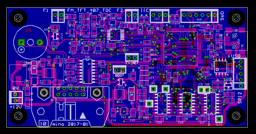

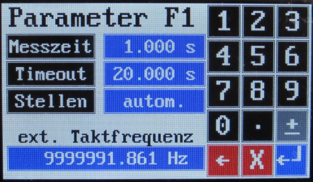

Bevor ich meine zwei Musteraufbauten für einen 10-stelligen reziproken Frequenzzähler 'schlachte', frage ich nach, ob jemand Interesse an einer voll bestückten Leiterplatte hat. Es sind die 1. Version mit Layoutänderungen (€ 20) und die 2. Version mit noch einer Korrektur (€ 30); beide haben keinen Bestückungsdruck und noch eine leicht geänderte Steckerbelegung gegenüber der aktuellen Ausführung. Ein LCD-Modul 16x2 bis 20x4 muß noch ergänzt werden. Die Programmversion entspricht dem aktuellen Stand und ist im Anhang beschrieben.
