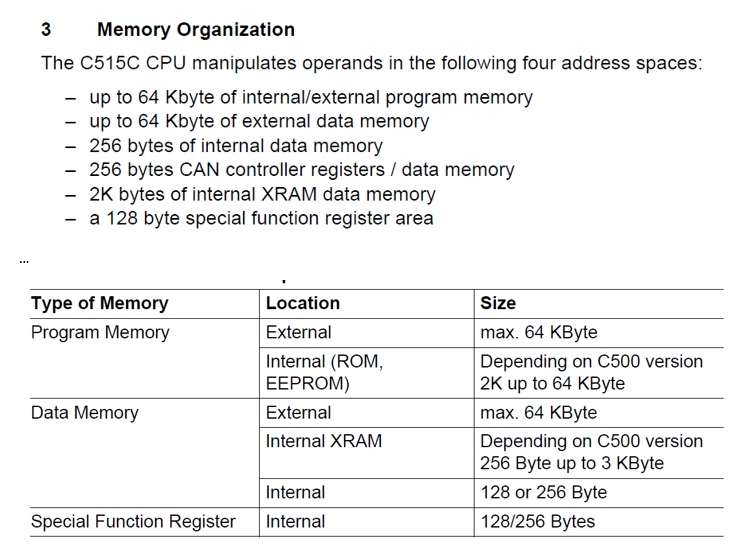

Laut Datasheet habe ich folgende Info (s. Abb).
Kann mir bitte jemand diese Speicherorganisation erklären und mir sagen
Wozu RAM da ist und wozu ROM da ist.
Ich verstehe das Konzept immer noch nicht

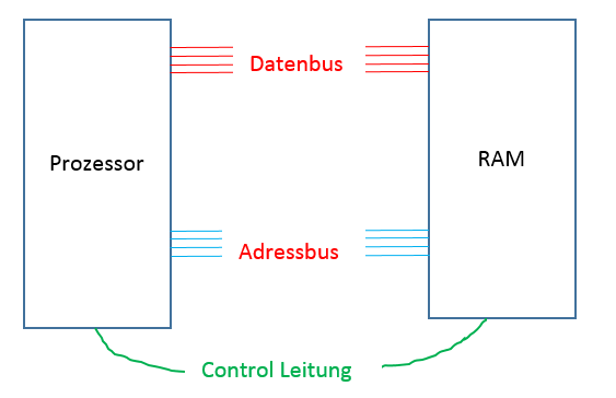

8 Bit System weil ich 8 Leistungen zw. Prozessor und RAM haben. Somit
kann der RAM auch nur 2^8=256B groß sein. (s Abb)

> 8 Bit System weil ich 8 Leistungen zw. Prozessor und RAM haben. Somit> kann der RAM auch nur 2^8=256B groß sein. (s Abb)
Nein. Die Bezeichnung bezieht sich ursprünglich auf die Bitbreite der
ALU.

Grundsätzlich besteht bei 16 notwendigen Adressleitungen die
Möglichkeit, die Adresse in zwei zeitlich gestaffelten Schritten zu
übertragen. Erst die eine Hälfte, dann die andere Hälfte. Dazu noch ein
Steuersignal, dass signalisiert, welche Hälfte gerade dran ist.
Du hast einige Dinge komplett falsch verstanden. Der c500 ist ein 8 Bit
Controller.Das bedeutet er hat eine 8 Bit Alu und einem Datenbus mit 8
Bit. Der Addressbus ist 16 Bit.
Deshalb kannst du 64 kb adressieren. Programmcode steht im Programm
memory. Dies kann Rom sein aber auch ein ext. RAM sein.
Ein Mcs51 Controller kann direkt bis zu 64k RAM adressieren (movx) und
bis zu 64k Prog Mem (movc) zusätzlich sind noch biszu 256 Bytes intern
addressierbar.

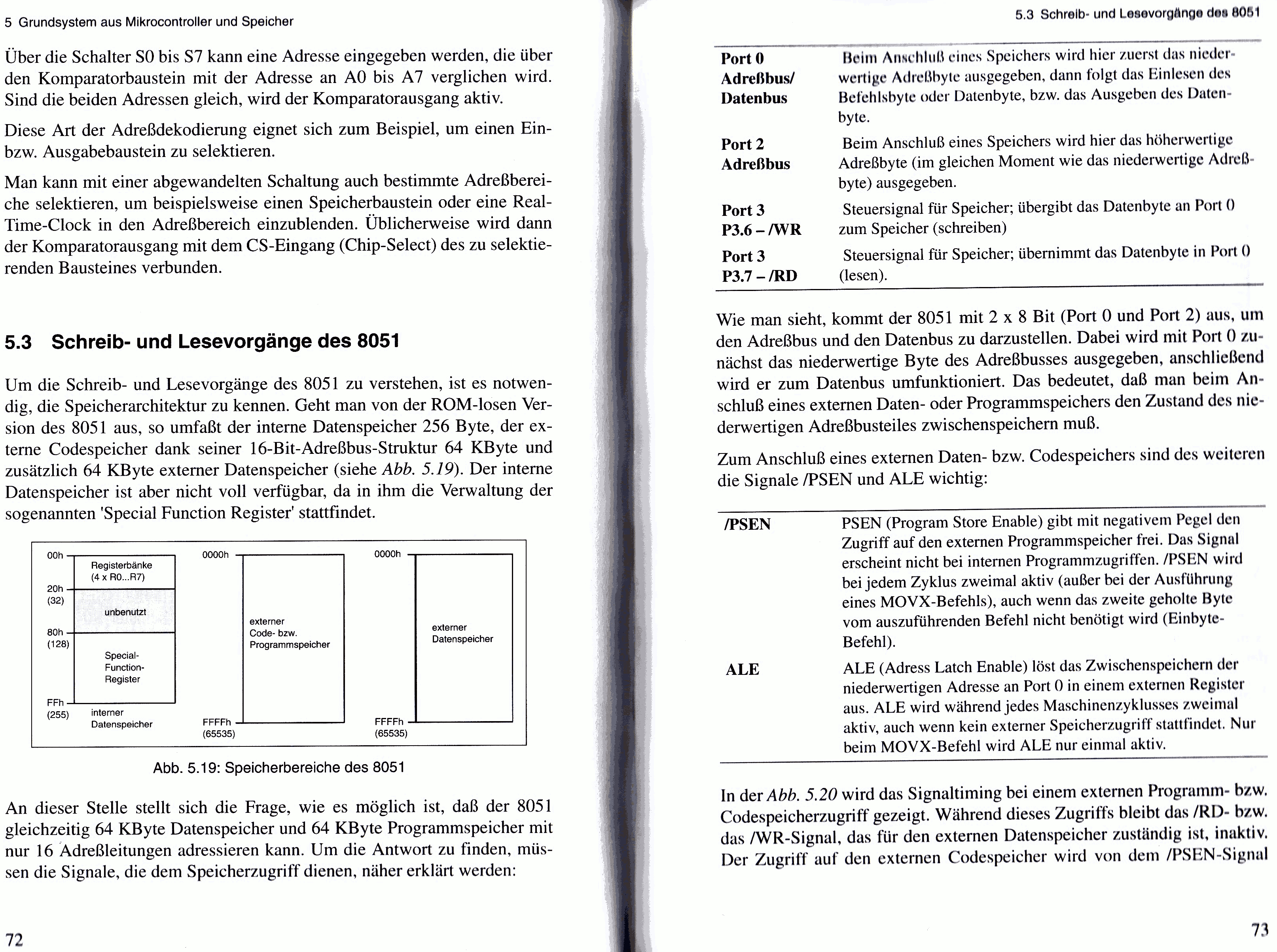

Für die Addressbus gilt A8 Bis A15 sind direkt verfügbar A0 bis A7 sind
mit dem Datenbus gemultiplext. Mit ALE wird zwischen Daten und Adressen
unterschieden.

dasrotemopped schrieb:> Technisch korrekt> wäre, 64k Speicher sind möglich, der Entwickler muss durch das Design> des Systems vorgeben, wieviel davon ROM und RAM ist.
Totaler Quatsch, 8051 ist Havard und verträgt extern 64k ROM + 64k RAM.
Unterschieden wird das mit dem PSEN Signal.
Moderne Derivate (Silabs) gibt es sogar mit 128 kByte Flash on-Chip.
Thomas schrieb:
>Mit ALE wird zwischen Daten und Adressen unterschieden.
Jim schrieb:
>extern 64k ROM + 64k RAM. Unterschieden wird das mit dem PSEN Signal.
Was denn nu richtig ?
Sheevaplug schrieb:
>Meine Erklärung soll Dir allerdings nur beim Verständnis helfen und ist deswegen
nicht wirklich korrekt.
Ach so !
dasrotemopped schrieb:> Thomas schrieb:> Mit ALE wird zwischen Daten und Adressen unterschieden.>> Jim schrieb:> extern 64k ROM + 64k RAM. Unterschieden wird das mit dem PSEN Signal.>> Was denn nu richtig ?
Beides ist richtig psen ist aktiv fuer Code (movc) RAM wird mir rd und
WR angesprochen (movx).
ALE ist ein Steuersignal fuer den Multiplexer der Ad0..Ad7 in Adress und
Datenbus aufteilt.
Bevor du also irgendwelche Weisheiten von dir gibst solltest du dich mal
mit der Architektur der MCS51 Reihe beschäftigen.
Die Controller koennen tatsächlich zwei Mal 64k Byte ansprechen da Code
und Daten mit unterschiedlichen Befehlen angesprochen werden.
Thomas

>Ok, jetzt zu meinen Fragen:>1.) Von Wo liest der Prozessor seine Befehle? ROM oder RAM?>2.) Wenn ich mein Programm aus Keil in die Mikrocontroller übertrage,>wird das Programm in die ROM-Speicher übertragen. Richtig ???
Er hat zwei parallele externe 64KB Adressräume, einen
für den ROM (EPROM) und einen für den RAM. Im EPROM
steht das Programm und feste Daten (zum Beispiel irgend
welche Tabellen), und im RAM Daten die sich ständig ändern.
Der EPROM muß vorher mit einem speziellen EPROM-Programmier-
gerät beschrieben werden und wird dann erst auf die
Mikrocontrollerplatine montiert. Also dein fertiges Programm
von Keil, muß das EPROM-Programmiergerät bekommen.
>Wenn der Prozessor aber nur 8 Leitungen zur Adressierung hat, wie kann>er 64KB ROM adressieren?
Durch Multiplextechnik, die 8 Datenleitungen sind abwechselnd auch
8 Adressleitungen die extern zwischengespeichert werden, dadurch
hat man dann die 16 Adressleitungen. Such dir einen Schaltplan
von so einem Mikrocontrollerboard, dann wirst du es Verstehen.

Übungssysteme mit 8031/8051 oder den etwas aufgebohrten Siemens 80535.
Die Systeme hatten, wie ja schon geschrieben, einen 64K Ram Datenbereich
und einen 64K Rom Programmbereich. Beides lief extern aber über den
gleichen Bus. Unterschieden zwischen Daten und Programmbereich wurde
über den zusätzlichen /psen Pin.
Die Systeme waren meist so aufgebaut das in den ersten 32K des ROM
Bereiches ein EPROM steckte und in den ersten 32K des RAM ein RAM
Baustein.
für die zweiten 32K wurden die Steuersignale /RD uns /PSEN verknüpft und
auf ein zweiten RAM Baustein geschaltet. Dieser war dann als RAM oder
