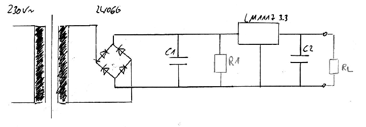

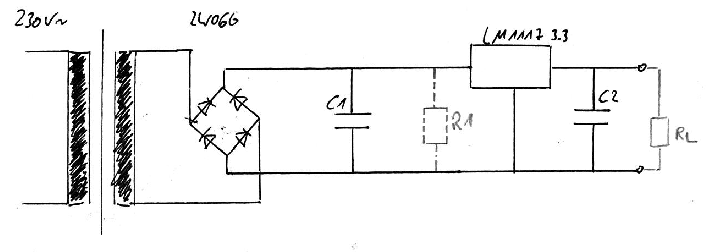

Hier meine 3 Fragen zum angehängten Netzteil. Den gestrichelten R1 bitte
erstmal ignorieren.
1. Dimensionierung der Bauteile „von hinten“
Es soll eine Ausgangspannung von 3.3V erzeugt werden, die mit 40mA
belastet werden kann.
Gegeben:
Festspannungsregler LM1117 3.3. Dieser hat ein Dropout von 1,2V bei
800mA und 5mA Ruhestrom.
Brückengleichrichter 2W06G. Forward voltage drop pro Diode 1,1V bei 2A.
Unter der Annahme, dass die Brummspannung 20% betragen soll würde sich
nach den Informationen im Link folgende sekundäre Trafospannung
berechnen:
Trafospannung = (((3,3V+1,2V)/0,8)+2,2V)/(1,4*0,9) = 6,21V
Und C1 = I * dt/dU = 45mA * 10ms / 1,125V = 400µF (45mA = 40mA Laststrom
+ 5mA Ruhestrom vom Festspannungsregler; 10ms --> 100Hz Ripple bei 50Hz
Vollwellengleichrichtung; 1,125V = Brummspannung = 20% von 5,625V)
Stimmt das soweit?
2. Warum klappt’s trotzdem?
In der wirklichen Schaltung sind ein 6V, 0,35W Trafo und ein 100µF
Kondensator (C1) verbaut.
Wenn ich jetzt von „vorne“ rechne:
Ueff = 6V --> U = 6*1,41 = 8,46V
Nach dem Gleichrichter: 8,46V – 2,2V = 6,26V
Der 1117 braucht 4,5V, d.h. dU darf 1,76V sein.
Bei 45mA und 100µF --> dU = I*dt/C1 = 45mA*10ms/100µF = 4,5V --> Da
müsste doch der Festspannungsregler unterversorgt sein. Und trotzdem tut
das Netzteil? Gemäß der Rechnung oben müsste die Kapazität des C1 4mal
größer sein als in der realen Schaltung.
Gemessen habe ich bei 40mA Last: Ueff der sekundären Trafoseite = 6V (im
Leerlauf bei knapp 8V). U über C1 zu 5,4V (das ist zumindestens was das
digitale Multimeter aus der gleichgerichteten Spannung mit Rippel
macht).
3. In der realen Schaltung liegt zwischen C1 und Festspannungsregler ein
R1=33k parallel. Wozu ist der?
Vorab schonmal Danke für Antworten!
P.S.: Sorry für die 3 Grafiken, die gestrichelte Linie beim R1 ging
irgendwie zunächst verloren. Lassen sich hochgeladene Bilder auch unter
"Bearbeiten" wieder löschen?

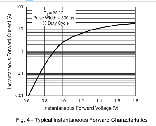

Die Flußspannung (forward voltage) ist vom Strom unabhängig und relativ
konstant (s. hier
https://de.wikipedia.org/wiki/Diode#/media/File:Dioden-Kennlinie_1N4001.svg).
Die Flußspannung ist lediglich von der Temperatur abhängig (s. Link).
Ansonsten wird der Wert vom Aufbau bestimmt.
Die "forward voltage drop" bezeichnet die Spannung bei der die Diode in
den leitenden Zustand übergeht, also etwas kleiner als die Flußspannung.
Für Standardbastelei und speziell bei einem Netzteil dürfte dieser Wert
eher nicht relevant sein. Er wird auch in den wenigsten Datenblättern
angegeben. In der Praxis ist die Flußspannung der entscheidente
Parameter, da er angibt um welchen Betrag sich die Spannung nach der
Diode vermindert.
Fällt über einer Diode wirklich 1,1V ab? Ein typischer Wert für die
Flußspannung von Siliziumdioden liegt bei ca. 0,7V.
Der R1 soll beim Abschalten C1 entladen. Ob das hier wirklich nötig ist
möchte ich mal bezweifeln.

Zu 3.:
Der R soll nach abklemmen der Eigangsspannung den Elko entladen.
von MaWin (Gast)

Der Widerstand entlädt den Elko damit nach dem aklemmen der 240V keine
Spannung mehr an den Ausgangsbuchsen ist, die vielleicht beim falschen
Anstecken (nur dranhalten, Stecker passt ja nicht) das Gerät beschädigt.

Du hast schon mal eine Diodenkennlinie  gesehen! Die starke
Stromabhängigkeit im Flußbereich gibt es praktisch nur bei
Germaniumdioden, die eben nicht diesen ausgeprägten Knick bei der
Schleusenspannung aufweisen. Bei modernen  Siliziumdioden geht es etwas
oberhalb der Schleusenspannung steil nach oben (s. angehängtes Bild). Ja
es ist nicht 100% senkrecht (es ist halt keine ideale Diode) und in
sofern ist es nicht 100% konstant. Da hat die Temperatur einen weitaus
größeren Einfluß auf die Flußspannung (s. 2.Bild). Das könnte bei
Leistungsdioden dann schon eine Rolle spielen, aber bei den 40mA des TO
und der "fetten" Brücke wird da nichts passieren.
> aber selbst
> bei der Rechnung mit 230V sollte es nach der Rechnung ja schon nicht
> funktionieren.
Die Formel garantiert eine Funktion auch bei ungünstigen Gegegenheiten,
wie schlechtem Elko und Netzspannung am Toleranzminimum und du hast
sogar den Diodenspannungsabfall auf 2,2V eingestellt.
Es ist nicht so, daß bei Unterschreiten der Formel das Netzteil sofort
ausfällt, da muss dann erst ein Problem nach dem anderen dazukommen.
>> weil dein Elko noch Nennkapazität hat und nicht -20%
> --> habe ich einen Rechenfehler drin wo ich nur 80% der Kapazität
> annehme? Wo?
Die Formel enthält den Kapazitätsverlust, weil der Elko ja nicht 10ms
pro Halbwelle stützen muss sondern bloss 8ms, was sich elegant mit dem
crestfaktor wegkürzt.
>> weil dein Spannungsregler bei 40mA nicht denselben dropout hat wie bei 800mA
> --> stimmt, laut Datenblatt sind's 1,1V bei 100mA....was allerdings kein
> großer Unterschied ist.
Und was bei 40mA ?
>> weil dein Trafo nicht nahezu unbelastet ist und nicht unter Nennlast arbeitet
> und daher erhöhte Spannung ausgibt.
> --> der Trafo ist nur 0,35W, d.h. 58mA. Wie oben geschrieben ist die
> Ausgangsspannung 6V unter der Last.
Und, was liefert er ?

von Michael K. (Gast)
> Germaniumdioden,
Du redest Blech.
Anbei die Kurve zur 1N4007.
Das im 40mA (RMS) Bereich die Vf kaum eine Rolle spielt ist richtig.
Das die Vf bei Si Dioden annähernd konstant ist, ist falsch
von hinz (Gast)
Zeno schrieb:
> Was rauchst Du?
Kleine Zenos, in der Pfeife.
von Der Andere (Gast)
> Germaniumdioden,
Hast du mal deine selbst geposteten Kennlinien angeschaut?
Die Id zu Uf Kennline zeigt z.B. bei 25°C daß Uf bei 40mA irgendwo bei
0,7V ist, bei 1,2A schon fast bei 0,9V.
bei der 100°C Kennlinie ist es noch stärker ausgeprägt.
Das wäre bei einer Vollbrücke also ein Unterschied von 0,4V.
Für mich ist das mehr als nichts.
