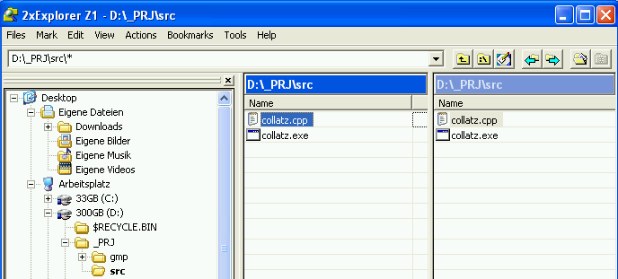

// g++ -Ofast collatz.cpp -o collatz -I ..\gmp\include\ -L ..\gmp\lib\ -lgmp

ich habe gpp mit apt-get installiert, aber wie installiere ich die gmp
library, so dass:

Entweder indem Du die Pfade "..\gmp\include\" und "..\gmp\lib\" an Deine
Gegebenheiten anpasst oder indem Du meine Verzeichnisstruktur verwendest
Vermutlich kannst Du "-I ..\gmp\include\ -L ..\gmp\lib\" auch weglassen
und entsprechende Enviroment-Variablen setzen.
von U.G. L. (dlchnr)
Ach ja - die Source-Code-Zeile "#include "..\gmp\include\gmp.h"" ist
nat. egebenenfalls auch anzupassen!
Seh' gerade, dass ich in meinem zuletzt geposteten Code noch "width" auf
4096 gesetzt habe - also gegebenenfalls anpasssen!

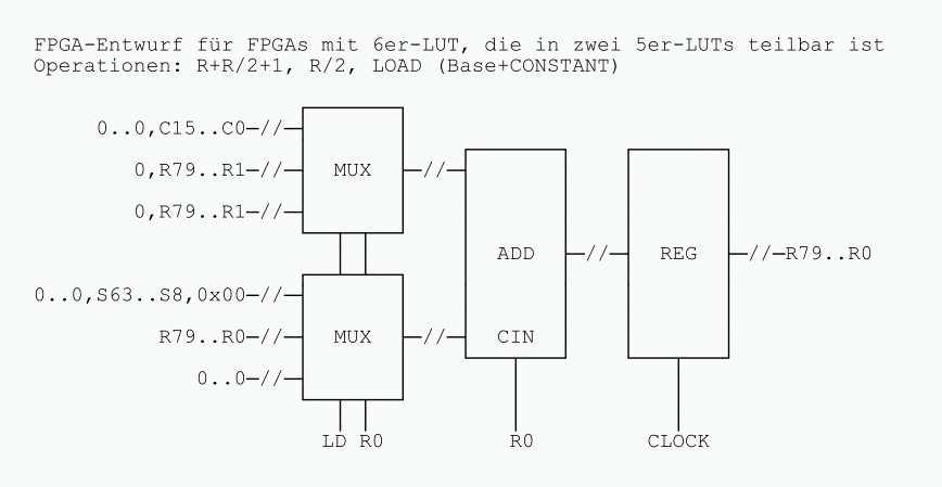

Mal angedacht - eine FPGA-Lösung mit reste_amount Maschinen.
Jede Maschine bearbeitet einen Startwert und liefert nur 1bit
Information (=> wenig Outoutdaten) der Form
uninteressanter/interessanter-Startwert. Uniteressant ist ein Startwert,
wenn innerhalb einer gewissen Anzahl von Takten (250 oder 500 oder 1000
/ noch zu bestimmen) keines der Bits X59 bis X117 gestetzt ist (die
Maschine wird dann gestoppt, damit sie sich nicht zum falschen Zeitpunkt
vielleicht doch noch kurz für interessant hält :-). "Interessant" wären
alle anderen (und mit einer richtigen CPU zu überprüfen), also die, bei
denen eines dieser Bits nach x-Takten gesetzt ist. Wenn der bisherige
Rekord "angekratzt" wird, also X116 oder X117 gesetzt wird, wird die
Maschine angehalten - sie (also derm entsprechende Startwert) ist auf
jeden Fall interessant. Verzichten würden wir also auf
Startwert-Register und Rekordwert-Register und zwei Vergleicher, sowie
die ganze Logik darum herum, was den Aufwand pro Maschine grob
verdoppeln, die Anzahl der Maschinen halbieren würde.
117 LUTs/FFs 117bit Arbeitsreg. X mit Input Multiplexer
(ALU/Shifter/Load?)
118-? LUTs 118bit ALU zur Berechnung von UP (2X + X + Carry(1)) / 2
117-? LUTs 117bit Shifter zur Generierung der DOWNs X/2 (& ev.
Load-Daten?)
10-50 LUTs Uninteressant/Interessant- und Ausgabe-Logik
Die Maschinen sind nur für das "Abgrasen" eines bestimmten Bereichs
konfiguriert - ist der abgearbeitet oder ein neuer Rekordwert gefunden,
muss das Design angepasst und neu compiliert werden!
Schön wäre es, wenn der Algorithmus dahingehend geändert werden könnte,
dass base_step eine Potenz von 2 ist (also z.B. 2048 oder 4096), dann
könnte start_base von einem einfachen Counter kommen und reste[Maschine]
wäre fix.für jede Maschine. Falls das nicht möglich ist, müsste
start_base von einer weiteren Register/ALU-Kombination kommen, der
Startwert von jeder Maschine selbst berechnet werden - dazu müsste in
den X-Operand-Pfad ein weiterer Multiplexer eingebaut werden (was die
erreichbare Taktfrequenz senkt), mittels dem man 2 * reste[Maschine] an
den X-Operand anlegen kann - außerdem  für diese Berechnung Carry(0).
Wir haben also keine Inputdaten!
Die Fähigkeiten des Shifters würde man zunächst mal so wählen, dass er
die erreichbare Taktfrequenz nicht verringert, seine Durchlaufzeit also
kleiner/gleich der der ALU ist, in zweiter Linie, wieviele LUTs man
dafür investieren möchte.
Insgesamt könnte man pro Maschine mit 500-1000 LUTs hinkommen, die
gesamte FPGA-Lösung erforert also 100k LUTs aufwärts - lt. Mouser
erfordert das FPGAs für 150 EUR aufwärts!
Fragen an die Mathematiker:
- hilft Euch das weiter?
- base_step == 2048?
Fragen an die FPGAler:
- wieviele LUTs für 128bit ALU?
- erreichbare Takt-Frequenz?
- verfügbare Boards mit PCIe-, USB- oder Ethernetanbindug zum PC?

@U.G. L. : man braucht ja keine komplette 128 Bit ALU. Die wenigen
Funktionen (halbieren und *3+1) haben auf dem cyclone 2 ja nur paar
hundert LEs belegt. Man sollte halt ein Array mit solchen Collatz
Filtern haben, aber auch das ginge auf einem < 50,- FPGA vielleicht
noch.
> noch.
OK - mit dem Begriff ALU hab' ich mich vertan, es genügt natürlich ein
128Bit Adder - bei geschätzten Aufwand LUTs/LEs mit ein paar Hundert für
Register und Adder stimmen wir ja überein. Für mehr als 100 solcher
Maschinen kommen wir dann aber doch in den 100k LUT/LE-Bereich.

zu Basis 3*2^n:
Ich hab' den Thread mal auf MP überflogen, aber eigentlich keine Zeit,
mich da einzuarbeiten, da ich eigentlich endlich mal mein
VHDL-LErn-Projekt angehen will :-)
Ich vermute dann aber mal, das man das zusätzliche Register + Adder (da
genügen 64bit) und einen gewissen Taktfrequenzverlust in Kauf nehmen
wird (z.B. statt 150MHz nur 125MHz), wenn der Algorithmus dafür
entsprechend effizienter wird.
ansonsten:
"kandidaten" ==> "Interessant"
überschreibten  bestimmter "höchsten bits" ==> X116 oder X117 gesetzt
wird
> Cool wäre es zB, jedem FPGA genau einen (oder eine Anzahl von)
> Resten beizubringen
ich gehe eigentlich davon aus, dass das FPGA wenigstens reste_amount ==
116 Einheiten enthält!
die erste berechent pro Interval (z.B. 500 Takte)
start_base+3072*T+tab[0], im Interval T1 start_base+3072*1+ tab[0]
                          im Interval T2 start_base+3072*2+ tab[0]
die zweite entsprechend
start_base+3072*T+tab[1], im Interval T1 start_base+3072*1+ tab[1]
                          im Interval T2 start_base+3072*2+ tab[1]
die letzte
start_base+3072*T+tab[115], im Interval T1 start_base+3072*1+ tab[115]
                            im Interval T2 start_base+3072*2+ tab[115]
Hans schrieb:
> wäre es möglich sich zusätzlich zum pathrecord auch die zyklen anzahl zu
> merken
Ich würde mir keinen pathrecord merken wollen, sonder nur durch gesetzte
Bits auf X116 und X117 feststellen wollen, das der pathrecord
"angekratzt" wurde, schon gar nicht weitere Sachen merken, weil das in
einem FPGA zu teuer ist.
Ich seh' das so - eine LUT / ein LE ist gut ausgeben, wenn's dort
richtig "klappert" - wenn das LE nur alle 100000 oder 1000000 Takte
schaltet, sollte man es vermutlich für was anderes verwenden - hier für
eine weitere Maschinen.
Es könnte von daher durchaus sinnvoll sein, sich z.B. auf 80bit zu
beschränken und den Startwert als "Interessant" zu markieren, wenn X78
oder X79 gesetzt werden.
Wichtiger erscheint mir momentan die untere Grenze zu sein - wieviele
Takte sind notwendig, um den Startwert in 99% oder 99m9% der Fälle unter
0x0800.0000.0000.0000 zu bringen - oder dauert das zu lange und es musss
doch in ein 64Bit-Startwert-Register und in einen 64plus-Vergleicher
investiert werden (plus ==> sind X64 bis X117 müssen zusätzlich 0 sein).
Solche Fragen müssen von den MPlern mittels Simulationen/Runs im
fraglichen Zahlenbereich klären.
Auf der anderen Seite müsste sich dann ein versierte VHDLler oder
VERILOGer finden, der die Erkenntnisse umsetzt - ich kann dazu derzeit
nichts betragen.
In mindestens dieser Größenordnung müssen wir uns bewegen!
Denn eine einzelne Kette berechnet der Syklake viel schneller.
Wenn nicht wenigstens diese Anzahl von Einheiten bei einer ordentliche
Taktfrequnez (mindestens 100MHz) erreichbar ist, kaufst Du statt dem
FPGA besser einen 1/8 Skylake :-)
von matthias (Gast)
Ich bin mit diesen Pfaden in Linux nicht so vertraut..
Ich gebe an: g++ -Ofast collatz.cpp -o collatz -lgmp
Vorher hatte ich
apt-get install g++ und dann
apt-get install libgmp3-dev erfolgreich installiert.
Oder ist das das falsche gmp?
Wenn ich in meinem home/ich Verzeichnis angebe: g++ -Ofast collatz.cpp
-o collatz -lgmp, dann kommt:
collatz.cpp:4:32: fatal error: ..\gmp\include\gmp.h: Datei oder
Verzeichnis nicht gefunden
compilation terminated.
In line 4 des collatz.cpp steht #include "..\gmp\include\gmp.h"
Kann ja gar nich gehen, denn das waere ja unter \home\gmp und das gibts
nicht.
Wenn ich das #include "..\gmp\include\gmp.h" rauslasse kommt :
collatz.cpp:6:14: error: variable or field ‘collatz’ declared void
 void collatz(mpz_t n, mpz_t r) {                              //[
collatz.cpp:6:14: error: ‘mpz_t’ was not declared in this scope
collatz.cpp:6:23: error: ‘mpz_t’ was not declared in this scope
k.A was da nicht stimmt oder fehlt?
Thx
> nicht.
dass #include "..\gmp\include\gmp.h" anzupassen ist, hab' ich schon viel
weiter oben angemerkt. Wo das apt-get die GMP hinplaziert, kann ich Dir
nicht sagen - ich arbeite noch nicht auf Linux, sondern in diesem Fall
mit MinGW/TDM-GCC.
Vermutlich kann Dir Hans
Beitrag "Re: 128 Bit Risc"
sagen, wie das #include abzuändern ist.
ohne das #include kennt der Compiler nat. schon mal den Typ mpz_t nicht!
Zu libgmp3-dev / libgmp-dev hatte sich rmu
geäußert - ich kann dazu, ohne Recherche nichts sagen.

von matthias (Gast)
OK,
Das korrekte include war #include <../../../usr/include/gmpxx.h> ;)
mit der Version aus
habe ich in 18 minuten PR #52 erreicht!
Und der Ansatz mit dem verteilen auf mehrere cores/threads ist noch gar
nicht eingesetzt.
An sich würde ich gern mit freepascal und masm arbeiten.
Dieses gas schau ich mal an.
thx

von Hans (Gast)
U.G. L. schrieb:
>> nicht.
> mit MinGW/TDM-GCC.
der include ist schlicht
#include<gmp.h>
debian ist nicht so mein, aber das packet das du da installiert hast
sollte schon passen..
Korrektur Link zweites Board:
http://www.ebay.de/itm/2x-VIRTEX-5-XC5VLX220T-VIRTEX-5-XC5VFX100T-on-Board-/272337657073?hash=item3f6896dcf1:g:irAAAOSwIgNXrD~t
Dieses Board enthält ein zweites FPGA XC5VFX100T (vermutlich auch -1),
das primär zur Realisierung des PCIe Interfaces dient, läßt sich aber
u.U. dazu benutzen, weitere Maschinen zu realisieren. Bei dem Board
mit dem XC5VLX220T oder XC5VLX330T müsste das genauso sein.
aus ds202:
16-bit Adder 550/500/450MHz
32-bit Adder 550/500/447MHz
64-bit Adder 423/377/323MHz
die 150MHz für eine 80bit/128bit Maschine scheinen mir erreichbar
aus https://www.xilinx.com/support/documentation/user_guides/ug190.pdf
              LUTs     FFs
XC5VFX100T  64,000  64,000
XC5VLX220T 138,240 138,240
XC5VLX330T 207,360 207,360
und - das sind LUTs mit 6 Eingängen (statt der ältern LUTs mit nur
4 Eingängen)!!! statt einer LUT mit 6 Eingängen und einem Ausgang
kann man die LUT auch als zwei LUTs mit 5 Eingängen und 2 Ausgängen
 konfigurieren!!!
Damit ließe sich z.B. eine Maschine mit den Operationen (3X+1)/2,
SHR1, SHR2 und LOAD realisieren, ohne extra LUTs für den Shifter
auszugeben, der könnte in Multiplexer mit intergriert werden!
Da ergibt sich dann schon wieder eine Aufgabe für die MPler - wie
oft haben wir den Fall, das nach einer (3X+1)/2-Operation ein Shift1,
ein Shift2, ein Shift3, ein Shift4, ...ausgeführt wird - u.U. lohnt
es gar nicht, mehr als eine SHR2-Operation zu integrieren, weil
SHR3, SHR4 ... zu selten benötugt werden.
