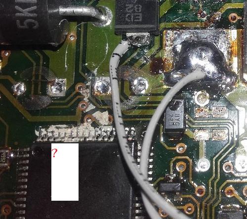

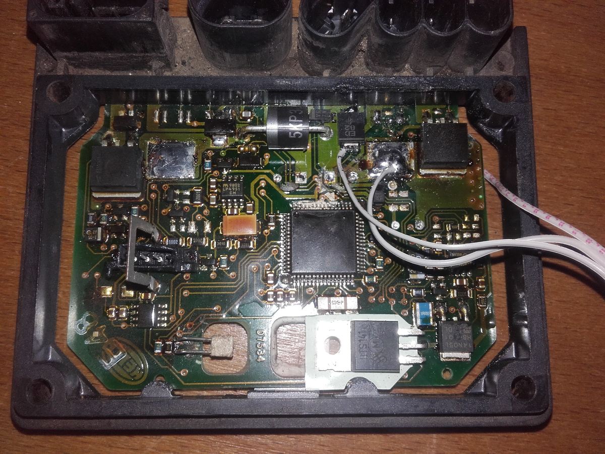

ich habe Probleme mit meiner Standheizung. Es geht um eine Webasto
Thermo Top E.
Mein Steuergerät macht leider Mucken.
Problem ist folgendes:
Beim Anschalten läuft die Heizung an, schon vor dem Zünden schaltet sie
aber ab. Durch Auslesen sagt das Steuergert, dass das Brennlufgebläse
einen Kurzschluss hat. (Combustion Fan Circuit short to ground).
Das Brennluftgebläse funktioniert allerdings absolut problemlos.
Der Fehler ist also nicht das Gebläse selbst, sondern dass das
Steuergerät "denkt", dass das Gebläse kaputt ist.
(Fehler kommt selbst ohne angeschossenes Gebläse).

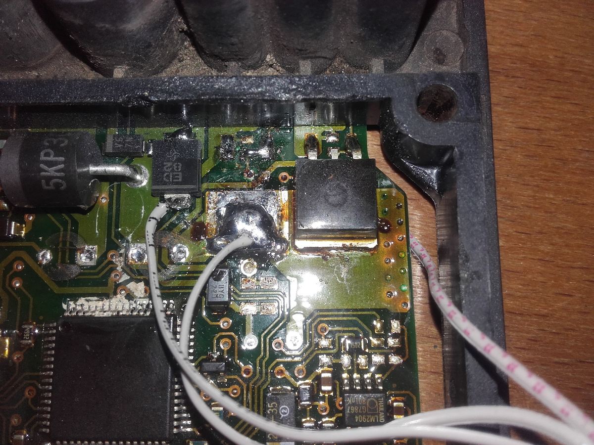

Ich habe nun viele Bauteile rund um die Ansteuerung des Mosfet (BTS132),
dass das Gebläse steuert gecheckt, kann aber einfach keinen Fehler
finden.
Hat hier vielleicht jemand eine Idee?
Danke :)
PS. Das Mosfet ist gerade kurz testweise über Kabel angelötet...

Also am Mosfet selbst liegt es nicht. Problem besteht auch bei
ausgebautem Mosfet.
Die Ansteuerung des fet funktioniert ja einwandfrei.
Eine durchlegierte Schutzdiode müsste hier doch auch zu einer
fehlerhaften (oder keiner) Ansteuerung führen, oder?
Hat hier jemand Erfahrung mit der Steuerung oder einen Schaltplan?
Die Platine ist mit einem Schutzlack überzogen, der es leider recht
schwer macht Teile zu tauschen, oder gar den Typ zu erkennen :/

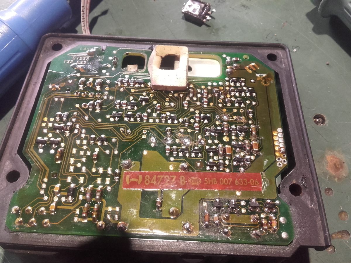

Ich hab mal deine Steuerung mit der BW50 verglichen und außer einem
zusätzlichem Transistor, der bei dir nicht bestückt ist, neben ein
paar anderen Unterschieden, fehlen da noch ein paar fette Elkos.
Die dürften doch für irgend was nötig sein, oder?
Links ist ein Printstecker 4 pol. (mit dem Metallbügel) der irgendwie
so nach Brandschaden aussieht. Eine verkohlte Platine kann eine Menge
Kurzschlüsse haben.
Das die Platine von Hella ist, wird eine Reparatur kaum einfacher
machen.

Die Elkos sind auf dem Bild ausgelötet.
(macht das durchchecken der Bauteile etwas einfacher und zum Testen der
Elkos selbst)
Der Dreck ist wie schon erwähnt nur Silikon.
Ich habe sogar zwei funktionierende Steuergeräte der BW50 hier liegen,
was mir aber nicht groß hilft, da die Software anders ist und daher mit
der "Hardware" meiner Standheizung nicht funktioniert.
Die Platine war nun über 10 Jahre in einem Auto verbaut, natürlich geht
das nicht ganz ohne Spuren an ihr vorbei, schließlich hat das Gehäuse
auf der die Platine direkt montiert ist die Wassertemperatur des Autos.
Wird also auch mal gut warm.

Habe mittlerweile sämtliche Dioden durchgemessen (die kleinen SMD
3-Beiner auf der Unterseite, die wie Transistoren aussehen sind auch nur
Dioden (BAS21WS)) sind aber alle in Ordnung.
Ebenso die Kondensatoren und Widerstände unterhalb des roten Klebers auf
dem ersten Bild.
