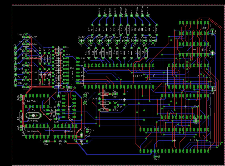

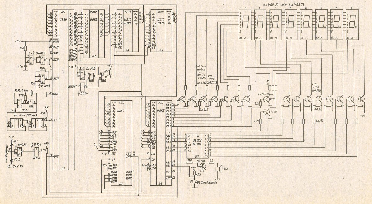

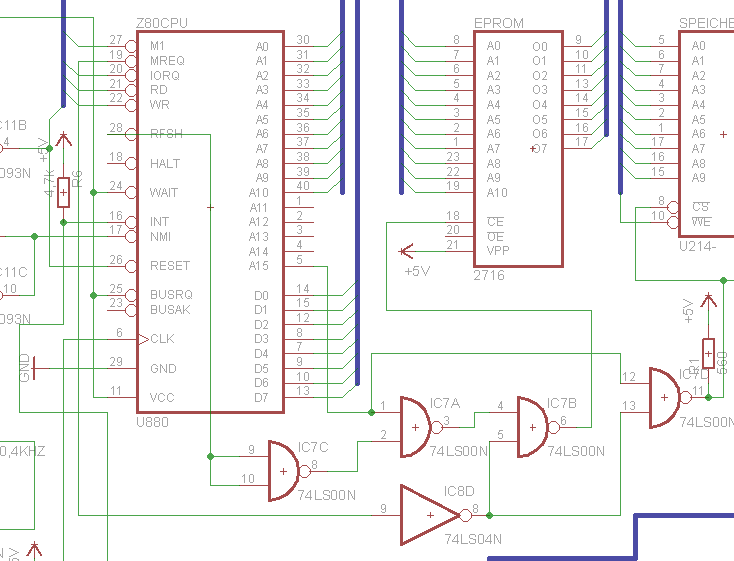

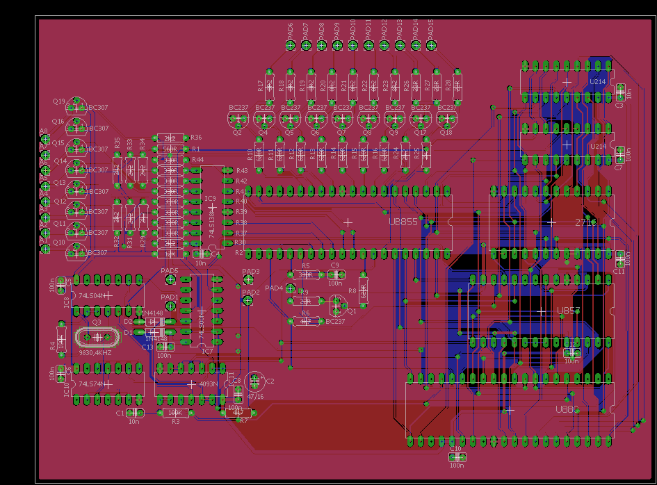

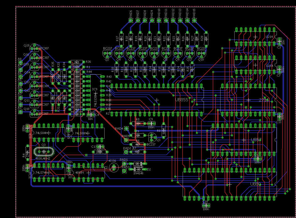

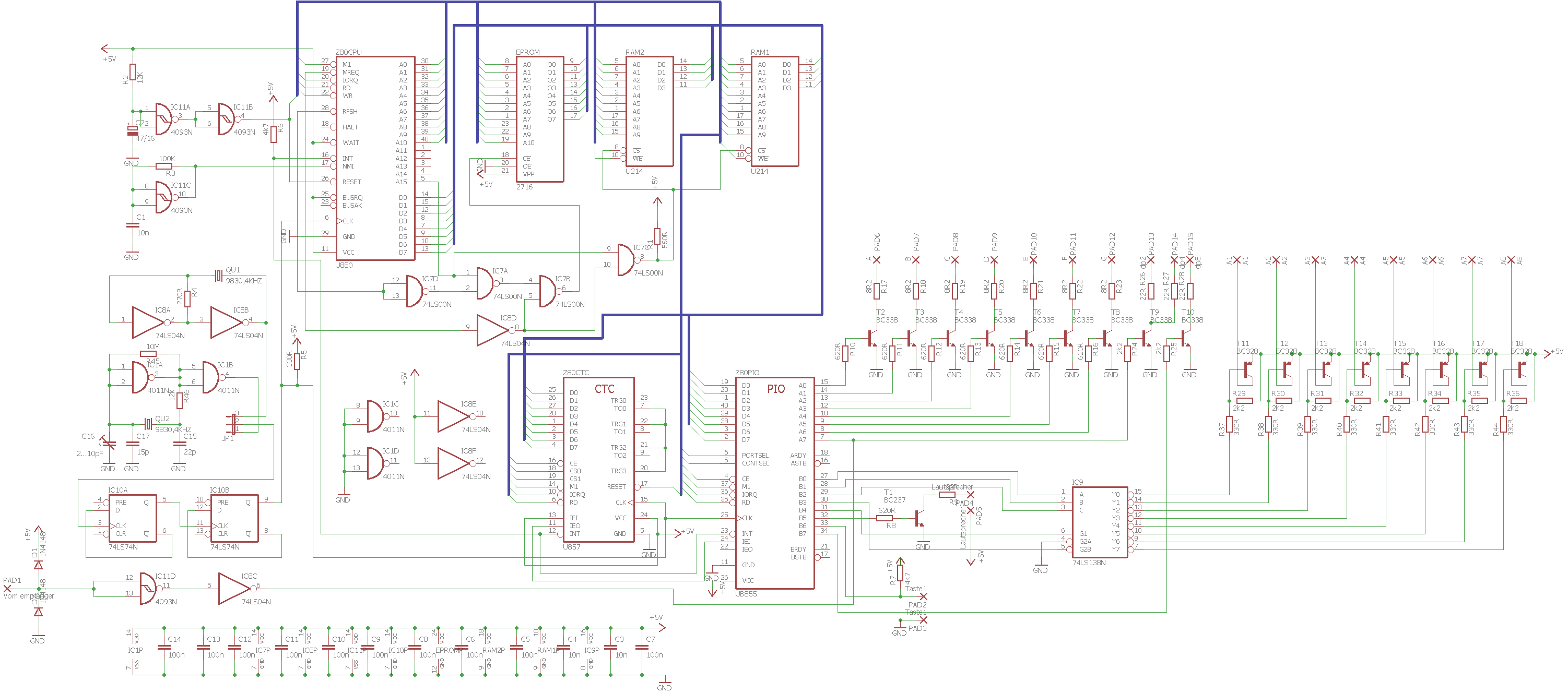

Ich habe mal wider ein neues Projekt, eine Funkuhr aus dem FA5/86.
Die LP habe ich per Eagle erstellt .So die Funkuhr ist Fertig aufgebaut
nur leider wie immer nichts geht, der Takt ist da nur leider zeigen die
Anzeigen nichts an.
In der Schaltung ist ein Eprom 556 den habe ich leider nicht dafür habe
ich ein 2716 eingesetzt Pin 24 und Pin21 ist auf Plus gelegt.
Was ist mit Pin 20 wo soll der angeschlossen werden?
MFG.
von 1N 4. (1n4148)
/G ist Output Enable, also sinnvollerweise auf low. Programmiert ist das
EPROM?

von Guido K. (brezinzke)
Das Eprom ist Programmiert.

Laut Schaltplan ist PR auf Masse,und OE auf Plus ist das bei dem 2716
auch so ? Das wär Pin 21 auf Masse und Pin 20 OE auf Plus ?
MFG.Guido
von Wolfgang (Gast)
Hallo Guido,
korrekt.
PR muss an +5 Volt und OE an 0 Volt.
MFG
Wolfgang

Wenn meine gefundene Randnotiz stimmt, sind folgende Änderungen an dem
EPROM notwendig: Adresse 02D1 Hex von 20 Hex ändern in 00 Hex, Adresse
02D2 Hex von 08 Hex ändern in 00 Hex (19te Zeile von unten, zweiter und
dritter Wert von links).
Die Fehlerbehandlungsroutine für die Kalenderprüfung wird damit umgangen
und die Uhr sollte funktionieren.

Die knapp 2,5Mhz liegen an der CPU an? NMI tickert auch (ca. 800Hz)?
Sonst tut die Anzeige-Routine nicht. Reset geht nach kurzer Zeit auf
High?
PR & OE am U556 sind lt. Plan auf jeden Fall falsch herum beschaltet.
MfG

Was ich in der HEX ändern muss weis ich nicht finde ich nicht .
Der Takt liegt an der CPU an .Reset geht kurz nach dem einschalten auf
High.
MFG.Guido
von Kai O. (schnurzel)
Das ist Teil2 vom Hex-Listing, der Patch betrifft aber Teil1.
Brenn die DCF2000.BIN (FA 04/00 S.388) aus vorigem Link und alles wird
gut.

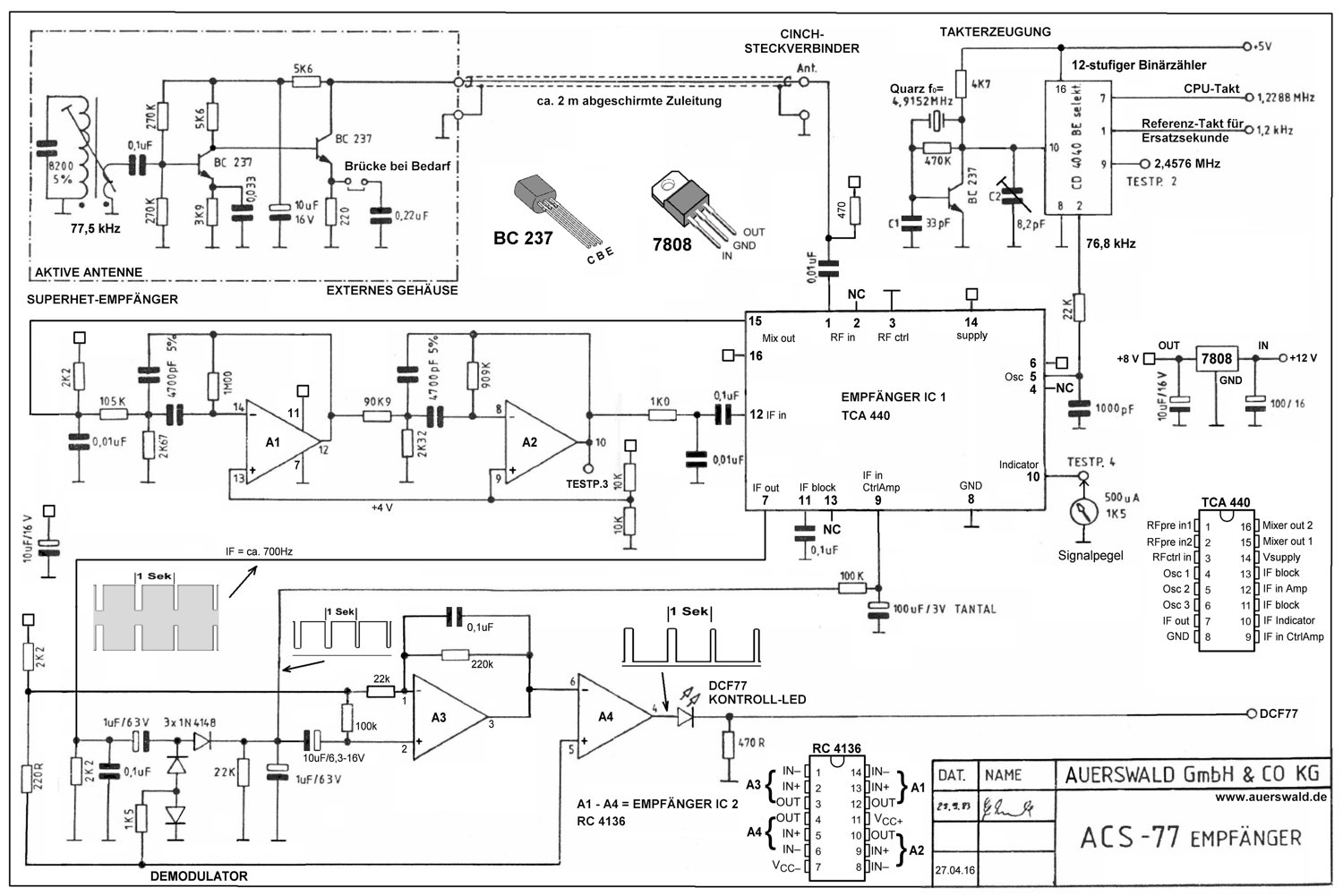

Ja, Selbstbau geht auch.
Ich hatte mit nem A244 (TCA440) ne 4-Kreiser aufgebaut. Die 2 ZF-Kreise
waren Schalenkerne auf ~2kHz abgestimmt.
Einen MC hatte ich damals noch nicht verwendet, sondern mit TTL-ICs
dekodiert und angezeigt (~10 ICs). Als Zwischenspeicher für die
Multiplexanzeige diente ein 16*4Bit TTL-Ram MH74189 (CSSR). In 4 Nibble
wurden die Bits eingelesen und nach der Minutenerkennung mit der Anzeige
gewechselt. Mit RC-Gliedern und einem DL014 (74LS14) wurden die
Puls-/Pausenzeiten dekodiert.
Hallo Ulrich
Hier ist die Eagle datei zur Funkuhr FA5/86
Ich bin nicht so der Held in LP Routen aber ich denke das sieht ganz gut
aus.

gedacht...so 39mm oder gar 57mm. für größere betrachtungsabstände. dazu
ist die ansteuerung im stromlaufplan leider nicht geeignet. vielleicht
mit
segmentreiberschaltkreis ULN 2001 oder so... spart 'ne menge
kleinvieh...
der stellentreiber müßte wohl auch etwas anders dimensioniert werden...
bei meiner lp hatte ich auch den d104 und d174 durch einen dil
quarzgenerator ersetzt... weniger aufwand.

Nachdem ich mir das Layout mal angeschaut habe, stellte ich fest, dass
Du die keine Massefläche vorgesehen hast, sondern alle GRDs mit
Leiterzügen verbunden hast. Das ist etwas unelegant, weil es auch den
Zeichenaufwand verkompliziert etc. Nutze doch mal die Polygon-Fkt.!
Im Schaltplan vermisse ich zu jedem IC den keram. Abblockkondensator mit
ca. 100nF, dort wo mit Invoke die Speisespannungen aller ICs
zusammengeführt sind.
Hallo
Danke für euro Hilfe Ingolf hat Recht die Abblockkondensatoren an der
CPU und CTC eingebaut jatzt startet die Software .
MFG.Guido

von Peter D. (peda)
Na bitte.
Und wenn Du das Layout als PDF exportiert hättest, hätten das auch
andere sehen können.
Spezialformate sollte man in Foren möglichst vermeiden.

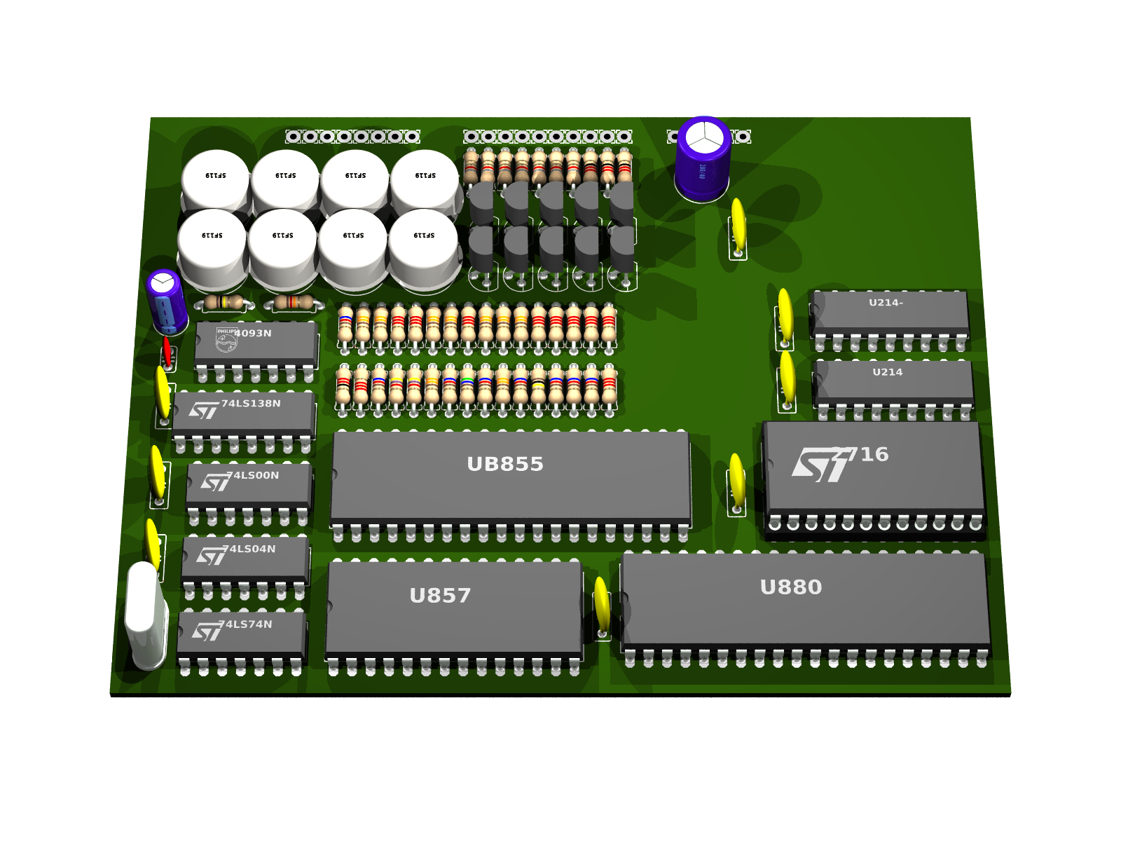

von Ingolf O. (headshotzombie)
Peter's Hinweis folgend, mal hier die von mir überarbeiteten Dateien!
von Ulrich S. (reise)
nachschlag zur veröffentlichten lp. ich habe mal ohne den stromlaufplan
zu bemühen ein paar k-scheiben hinzugefügt. desweiteren habe ich wo
platz war einen dil-quarzgenerator eingefügt und entsprechend
angeschlossen. so kann ja nach material das eine oder andere verwendet
werden. +5 und gnd habe ich was stärker gemacht. für größere anzeigen
...so 39mm oder gar 57mm. für größere betrachtungsabstände. dazu ist die
ansteuerung im stromlaufplan leider nicht geeignet. vielleicht mit
segmentreiberschaltkreis ULN2803... spart 'ne menge kleinvieh... ich
habe bei die stellentreibern oben mal einen hingesetzt und
angeschlossen.
würde das so funktionieren???
von Helmut L. (helmi1)
Ihr müsstet mal alle beide Pin 20 vom EPROM noch auf GND klemmen, damit
da Daten rauskommen können. ;)
Und noch als Idee: /RFSH exklusiv an IC7A (bzw. D8.1) Pin2 klemmen,
damit der EPROM nicht sinnlos Strom frisst.
MfG

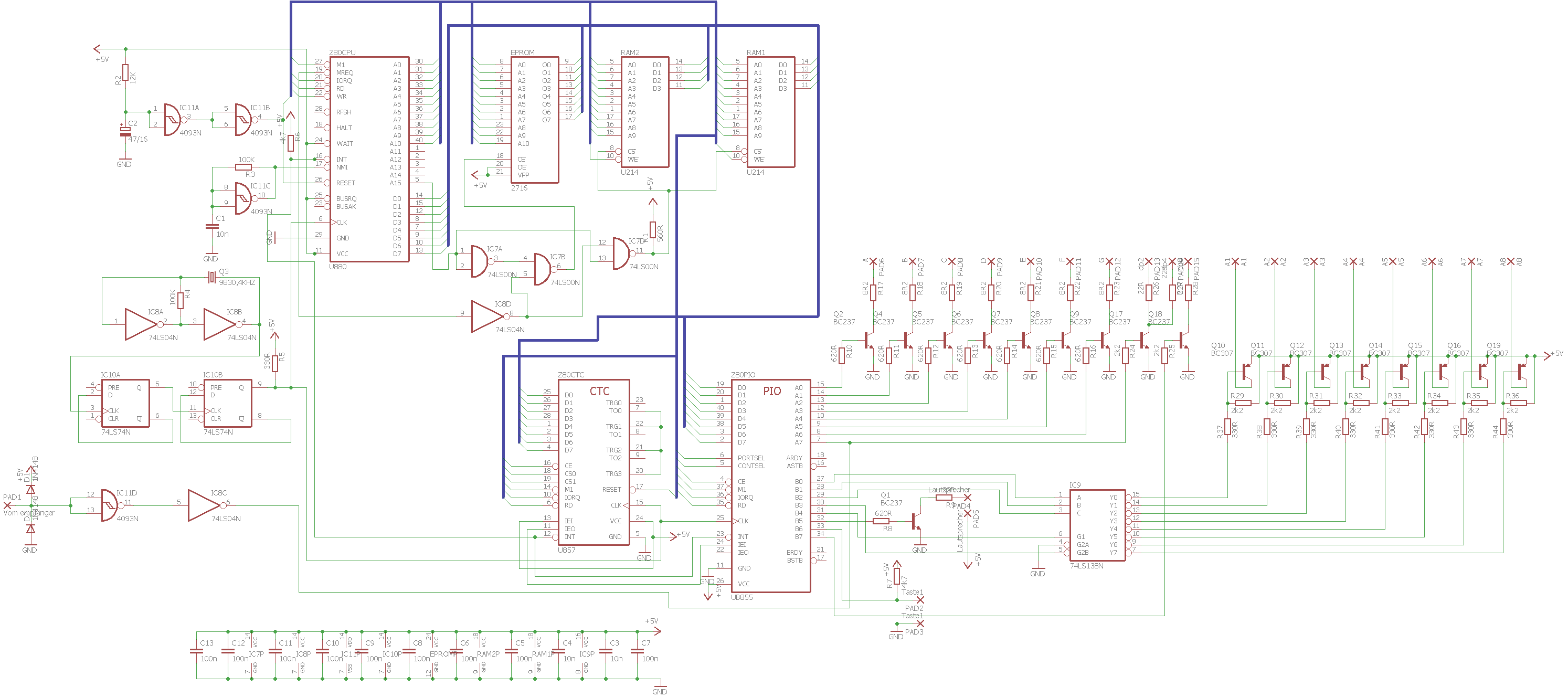

Nochmal eine fehlerbereinigte Version!
100k im Taktgenerator in 270R korrigiert, OE an GND gelegt!
6116 sind preislich nicht lukrativ... Bitte beschränkt Euch doch auf
sinnvolle Schaltungsänderungen!
@Kai
Kannst Du das bitte mal kurz skizzieren!
von H.Joachim S. (crazyhorse)
Quarze mit 2,4576MHz sind handelsüblich. Spart IC10.
@Ingolf: Ja!
EDIT: Nu hatte ich GND am EPROM vergessen.^^

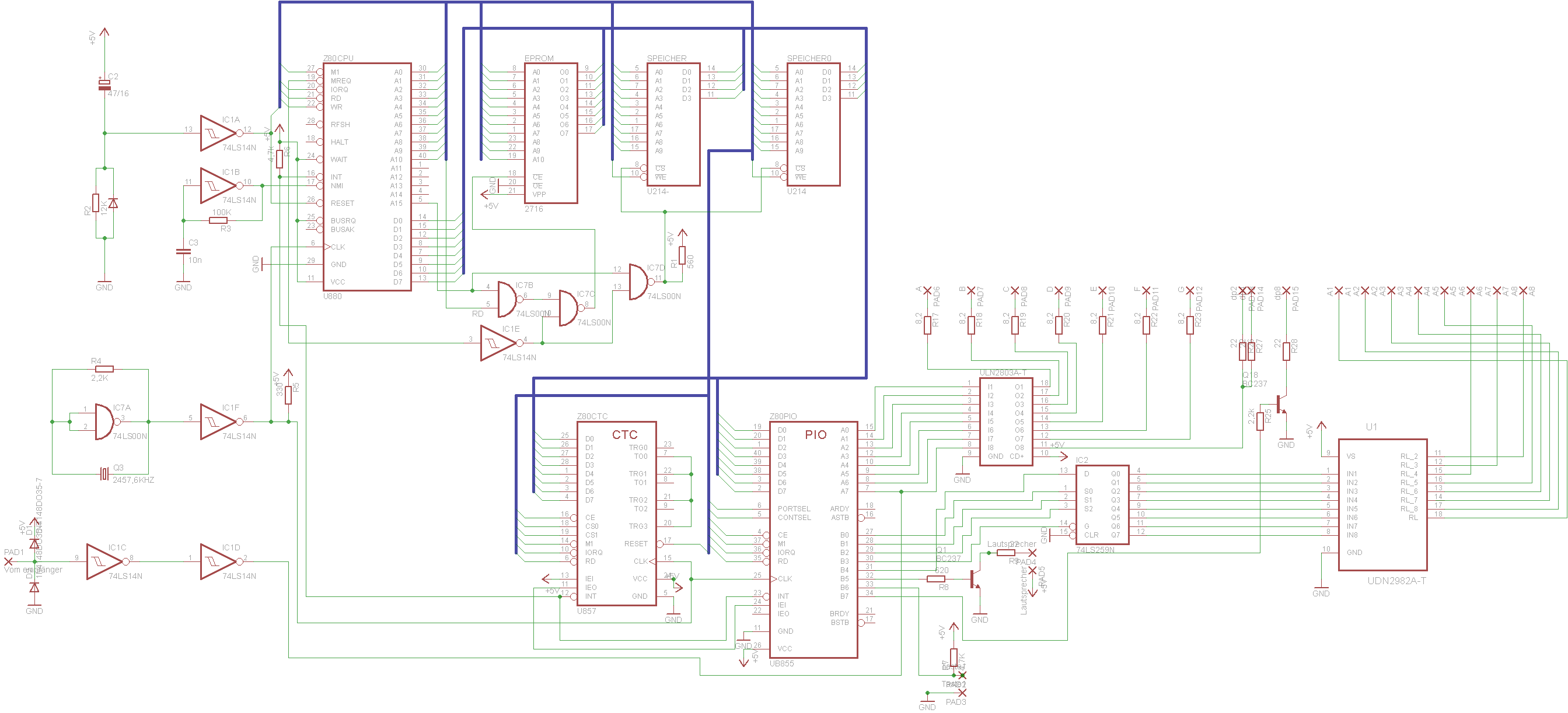

hallo...
gibts hiervon "Plan_Uhr-neu.png" auch entsprechende eagledateien???
Ulrich S. schrieb:
> hallo...
Jep!

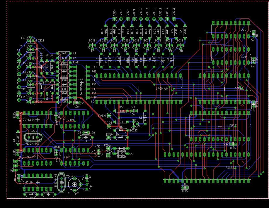

Hallo und auf ein Neues!
Habe mal etwas "gespielt" und eine Version der FU mit 2 umjumperbaren
Taktgeneratoren geroutet. Der CMOS-TG passte genau noch drauf, und auf
einen weiteren Jumper, um auch noch den 2. Quarz zu sparen, habe ich
verzichtet. Der Quarz kostet 20 Cent... Aber auch wäre sein Sockeln
denkbar!
Ist die Wahl auf einer beiden Varianten gefallen, zieht man von der
unerwünschten lediglich das IC.
Gruß Ingolf
Ingolf O. schrieb:
> Ulrich S. schrieb:
>> hallo...
> Jep!
hab's grad gelesen...wo isse???

danke für die erschöpfende auskunft... wollte mir's in eagle mal
anschauen und mit dem meinen "UlliUhr2.brd" vergleichen...besonders bei
deinem Masse-Layout_Uhr.
Hast Mail von mir, Ulrich!
Beim IC10 solltes du noch die unbenutzten Clear Und Preset Eingaenge auf
+5V legen.
Danke, Helmut, wurde eingearbeitet!

Jetzt habe ich auf der LP was geändert.
Nun ist alles top 1-2 Minuten und die Funk Zeit ist da.
Äh, bissel Kauderwelsch jetzt! Denn Du hast die Antiparalleldioden
weggelassen wie der Plan zeigt, schreibst aber von der dann logischen
Änderung auf der LP. Das dieses Weglassen zum Erfolg führte, kann ich
allerdings nicht nachvollziehen, denn die Dioden wirken lediglich
amlitudenbegrenzend...
Hallo "Äh, bissel Kauderwelsch jetzt!"
Nein nein, Der Funkeingang ist nicht mehr am 4093 und ausgang am D104
sonder an freien eingange pin 9 und 10 und ausgang an 8 des DL000
ist doch ersichtlich .
O.k., aber da muss schon genau hinschauen, um die veränderte
Eingangsschaltung in Gänze zu erfassen, und so eine deutliche Änderung
hatte ich auch nicht erwartet....
Bloss, wie bist Du darauf gestossen?

Wie ich bereits geschrieben hatte habe ich versucht immer wider und die
Uhr hat einfach nur Fehlermeldungen angezeigt.
Dann habe ich mir mal die Signale die am PIO PA7 ankommen anschaut ja
das Taktsignal DCF77 ist da aber nicht sauber.
Das ist mir eingefallen das ich ja noch eine Funkuhr zustehen habe aus
FA8/89
da ist auch so ein U4224B Funkempfänger drin.
Jedenfalls kommen da am UB8820 saubere DCF Signale an.
Leiterzug durchgetrennt auf Steckbrett V4011 verbunden mit PA7 UB855 und
siehe da alles schick.
Ich denke die Originale Schaltung ist für den Funkempfänger aus FA12/83
Konzipiert. Diese kann mir ich leider nicht bauen, Ich habe es nicht so
mit
spulen.Nur mal so habe den Funkempfänger von der ACS-77 Uhr aufgebaut
nur leider geht die Aktivantenne nicht keine Ahnung wie Mann sowas
abgleicht mit Kondensatoren.
MFG.Guido
@Ingolf:
Kein Problem, könntest auch /RD statt /RFSH hernehmen und die Negierung
weglassen (siehe Anhang), dann ist aber die Funktion als solche eben
nicht mehr direkt ersichtlich. Rest bitte ignorieren, ich wollte noch
rausfinden ob man vielleicht ein paar Bauteile einsparen könnte...
MfG
Meintest Du /RD o. /MREQ? Denn Letzterer geht jetzt ans Gatter...
@Guido
Schau mal dort rein => Beitrag "Auerswald ACEM DCF77 Empfänger"
Ich meine /RD (das 4te Gatter vom 74LS00 wo /RFSH drankäme steckt bei
mir ja in der Takterzeugung). /RD kommt von oben über'n BUS, hast Du
deshalb evtl. übersehen.
MfG

DCF-77 Empfang ist ja quasi NF. Da ist es mit der Leiterführung im
Empfänger noch nicht so kritisch. Die Versorgung sollte sauber sein und
der Rechenr sollte nicht in den Empfänger einstreuen.
Da beim Auerswald empfänger Beitrag ist auch ein Eaglelayout zu finden.
Das tut.
Und der TCA440 ist zwar heute etwas teuer geworden. Aber der tut das
sehr gut und zu was anderes brauchts den TCA440 heute eigentlich eh
nicht mehr(Ein AM-Sender nach dem anderen wird Stillgelegt). Und 5€ pro
stück ist eigentlich noch erträglich, mann braucht ja nur 1-2 Stück.

gerade den geä. schaltungsvorschlag mit "ideen.png und dem 2803"
gesehen... gibts da schon funktionelle erfahrungen dazu??? größe der
anzeigen etc.
Kai O. schrieb:
> /RD kommt von oben über'n BUS, hast Du deshalb evtl. übersehen.
Genauso war's!
> anzeigen etc.
Ich schrieb doch: "bitte ignorieren". Am UDN2982 sind mindestens die
Ausgänge falsch verbunden (abgesehen von Pin18). Weiß noch nicht mal ob
der Quarz anschwingt.
Bei größeren Anzeigen sind i.d.R. mehrere LEDs hintereinander
geschaltet. Für z.B. eine SA 23-12 RT bräuchte man eher 12V an ULN&UDN
(mit gemeinsamer Masse zum 5V-Teil der Uhr) und auch wg. höherem
Wirkungsgrad wesentlich größere Vorwiderstände...
Leider steht in den meisten Datenblättern nicht die zu erwartende
Durchflussspannung bei Spitzenströmen. Bei der VQE24 wird die bei 150mA
etwa bei 3,3V liegen, dazu kommt noch die abfallende Spannung über die
zwei Transistoren. Würde denken, mit den 8,2Ohm pro Segment landen wir
da bei ca. 85mA Spitzenstrom pro Segment. Ergibt bei einer vollen "8."
gute 600mA Anodenstrom. Das könnte rein rechnerisch der UDN2982A
stemmen, dennoch empfiehlt der Hersteller eine Begrenzung auf 350mA pro
Kanal. Damit ist das alles sehr ungewiss.
MfG
mit 'nen entsprechenden ic in der bastelkiste könnte man ja mal einen
entsprechenden versuch wagen. ich habe an einen atmega 8535 57mm
anzeigen mit vorwiderstand direkt am ic laufen - warum sollte das hier
nicht funktionieren? siehe beiliegender stromlaufplan...der eingerahmte
ist die anzeigenspannung...
ulli
so würde ich das bauen zur Altteileentsorgung und zum Vorzeigen:-)
Auf die Unterseite einen Mega88 und einen MAX7221, mehr brauchts nicht.
gerade deine "stussuhr lp" bewundert... wenn ich richtig verstehe, hast
du die uhrfunktion einen mega 88 und einen max7221 anvertraut... und der
"urzustand mit u880" ist nur zum bewundern???
kannst du das noch näher beschreiben???
schönen advent
ulli
Nein, habe ich nicht wirklich gemacht. Habe nur den Schaltplan von Guido
oben genommen und die Teile zurechtgerückt und durch Eagle3D gejagt. Da
ist nichts geroutet. Aber man KÖNNTE es so aufbauen und die Funktion
mittels ATMega und MAX7221 nachbilden. Spart auch Betriebsstrom :-)
