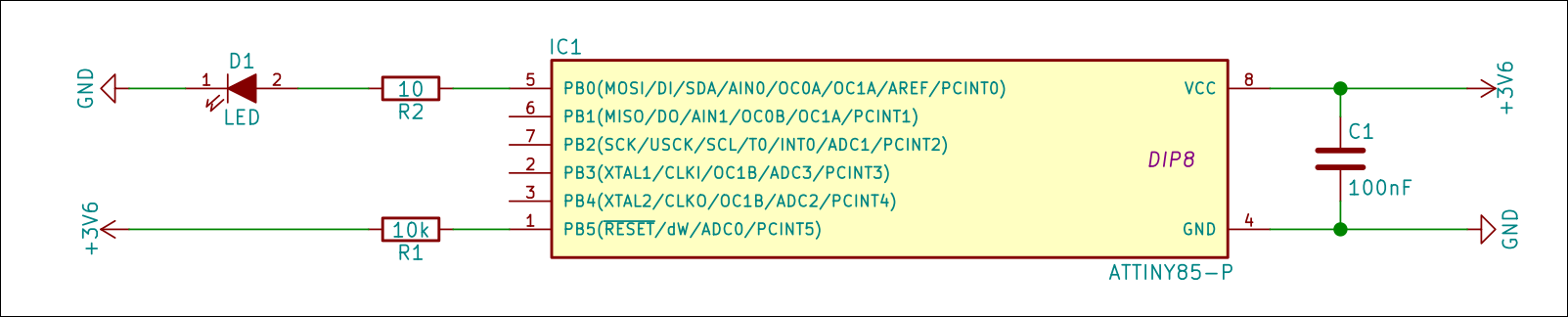

in diesem (Beitrag "Reminder per Microcontroller realisieren") habe ich
von meinem Projekt berichtet.
Nachdem nun soweit alles funktioniert, bin ich dabei, das Ganze etwas
stromsparender aufzusetzen.
Dazu möchte ich alles, was ich nicht benötige (ADC, AC..) ausschalten
und den Idle-Modus nutzen.
Aufwachen soll der µC durch den TimerOverflow-Interrupt von Timer 1, in
dem ich dann Timer 0 zum Blinken der LED starte und den µC dann wieder
schlafen lege.
Der Aufruf von
  set_sleep_mode(SLEEP_MODE_IDLE);
  sleep_mode();
führt nun dazu, dass der µC zwar schläft, aber nicht wieder aufwacht.
Soll heißen, Timer 0 wird nicht gestartet bzw. sein Overflow-Interrupt
tritt nicht auf - bzw. es passiert gar nichts mehr :)
Meine Vermutung war, dass die Interrupts vielleicht gar nicht mehr aktiv
sein könnten (wieso auch immer).
Also habe ich die nochmal vor dem Schlafengehen global aktiviert und nun
scheint es zu funktionieren:
  sei();
  sleep_mode();
Meine Frage ist nun, ob meine Vermutung sowie der Schluß daraus korrekt
ist, oder ob ich hier grundlegend etwas falsch mache/verstehe.
Ich habe den Quellcode angehängt.

von Peter D. (peda)
Weil Du in einem Interrupt bist.
Sleep darf immer nur im Main-Kontext aufgerufen werden!
Es gibt keine Ausnahme.

von Peter D. (peda)
Sascha M. schrieb:
> muss ich das doch in der While-Schleife
> machen, denn was anderes wird in Main() doch nicht mehr aufgerufen
Die Mainloop ist genau richtig.
Und sobald die Mainloop noch andere Sachen machen soll, stehen die auch
darin.
Der Idle-Mode spart allerdings nicht viel (~50%), Power-Down ist der
richtige Sparer.
Im Power-Down gehen aber nur Pin-Change und Watchdoginterrupt zum wieder
aufwachen.
von Carl D. (jcw2)
Sascha M. schrieb:
> Danke für Eure Antworten.
> Anstatt nur zu schreiben, dass dieses oder jenes falsch ist, wäre es
> allerdings schön, wenn Ihr auch Lösungsmöglichkeiten aufzeigen würdet.
In deiner Mainloop schläfst du von Interrupt zu Interrupt, deshalb wäre
es gut die auch in jeder Runde zu sei();en.
Konkret sieht die AVRlibc Doku vor:
 while(1) {
    sleep_enable();
    sei();
    sleep_cpu();
    sleep_disable();

von Peter D. (peda)
Sascha M. schrieb:
> Der eine schreibt, dass sich in meinem Fall der µC zu 99% im Schlafmodus
> befindet, und hier stehts schon wieder ganz anders :(
Nein, da ist kein Widerspruch.
Das eine ist die Stromabsenkung (50%) im Sleep, das andere das
Tastverhältnis Sleep zu aktiv.
Der mittlere Stromverbrauch ist demzufolge:
99% * 50% + 1% * 100%

von Dampf T. (ouuneii)
Duerfen wir dann mal noch ein Schema sehen ?
von Sascha M. (sfx2k)
Du meinst den Schaltplan? So wie es aktuell aufgebaut ist, sieht es so
aus.
(Das der Vorwiderstand zu klein dimensioniert ist, weiß ich bereits)
von Carl D. (jcw2)
Zum Stromsparen würde ich aber eine LED eher sehr kurz, sehr stark
bestromen.
Der Reset sollte noch einen 100nF am Pin haben, und die Programmierpins
fehlen, die aendern aber nichts. Und die LED benoetigt ein paar
Versuche, was man denn sehen, resp beleuchten will.
Carl D. schrieb:
> bestromen.
Okay, aber dann fehlt leider der visuelle Efekt des Blinkens, der schon
auffälliger ist.
Ich habe diesbezüglich mal das hier gelesen:
Beitrag "Re: saubere Reset Schaltung - Atmel Mega 8"
> und die Programmierpins fehlen
Nein, die fehlen (aktuell) nicht. Zum Programmieren nehme ich den µC aus
dem Sockel und stecke ihn in mein Programmierboard, welches ebenfalls
über eine LED verfügt, mit der ich das gewünschte Programmierergebnis
prüfen kann.
Wenn ich die Schaltung jetzt auf dem BB nochmal nachbaue, um den Strom
messen zu können, werde ich die natürlich berücksichtigen.
Wie gesagt, der Schaltplan entspricht dem Ist-Zustand.
Kannst Du das bitte genauer erklären? Verstehe nicht, was Du meinst.
> Die Speisung sollten wir aber auch noch haben. Denn wenn da ein LM317
> ist, hast du auch schon verloren. Es gibt DC/DC die laufen mit ein paar
> uA.
Die Stromversorgung besteht aus einer 3,6V Lithiumbatterie.
Einen Spannungsregler habe ich nicht. Ist der essentiell wichtig?

Der wird durch den Effekt des Blitzens ersetzt.
Kurze Impulse mit allem was der Tiny-Ausgang hergibt.
>> auffälliger ist.
Okay, aber dann muss ich erst noch von weiß auf rot umlöten. Tut jetzt
schon in den Augen weh :)
