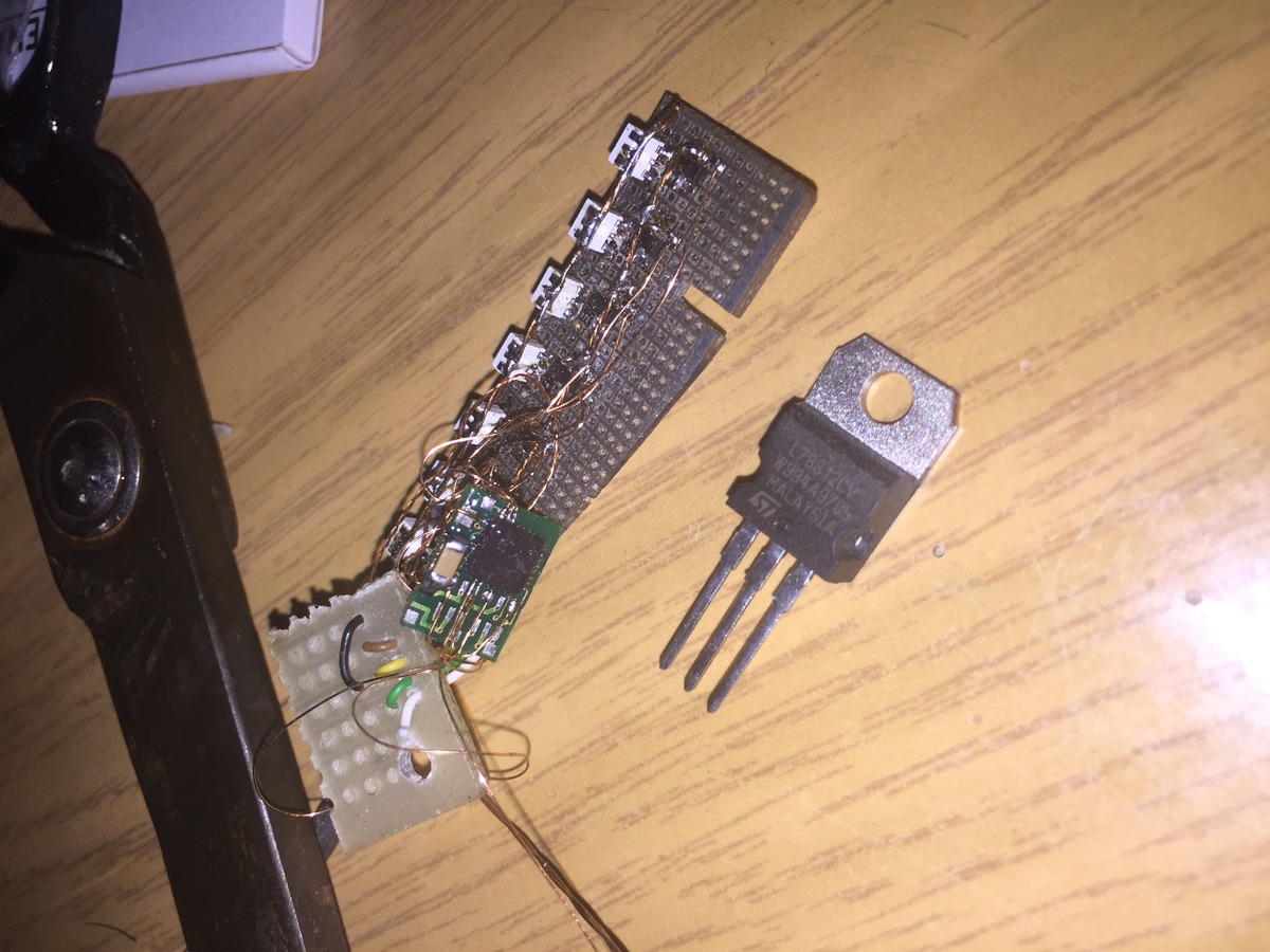

Hallo Leute ich habe ein kleines Projekt am Laufen. Es geht um eine
Modifikation meiner Blinkerleuchten im Auto.
Ziel ist es einen dynamischen Blinker zu haben.
Video: https://www.youtube.com/watch?v=dn_dy8Djw6E
Ausgangsituation: Im Fahrzeug liegen am Blinker 24V an.
Ich habe bereits eine Platine mit LEDs gelötet und den ATtiny2313
programmiert. Alles läuft bestens. Nun muss ich langsamm alles ins Auto
packen.
Es stellt sich die Frage wie ich möglichst einfach und ohne große
Hitzeentwicklung von 24V auf verträgliche Spannung runterkomme.
Einen einstellbaren Festspannungsregler habe ich ausprobiert und wie
erwartet wird es ziemlich heiss.
Ich hoffe mir kann jemand helfen. Ich habe an einen MC34063 gedacht aber
der Aufwand scheint mir ziemlich hoch zu sein. Ich will so einfach wie
möglich die Spannung reduzieren. Stromverbraucht der LEDs liegt zusammen
bei ca 200mA.

von Ortega (Gast)
Vielen Dank für die zahlreichen Antworten. Ich habe vergessen es zu
erwähnen dass es natürlich nur bei Autotreffen als Show dienen sollte.
Auf der originalen Platine sind 12 LEDs in Reihe geschaltet. Das Blinker
Signal kommt aus einem Xenon Steuergerät und es sind wirklich 24V
seltsamerweise.
Ich vermute da das Signal aus dem Steuergerät kommt ist es bereits mehr
oder weniger sauber?
Entwickelt der Stepdown Regler Hitze?

von Ortega (Gast)

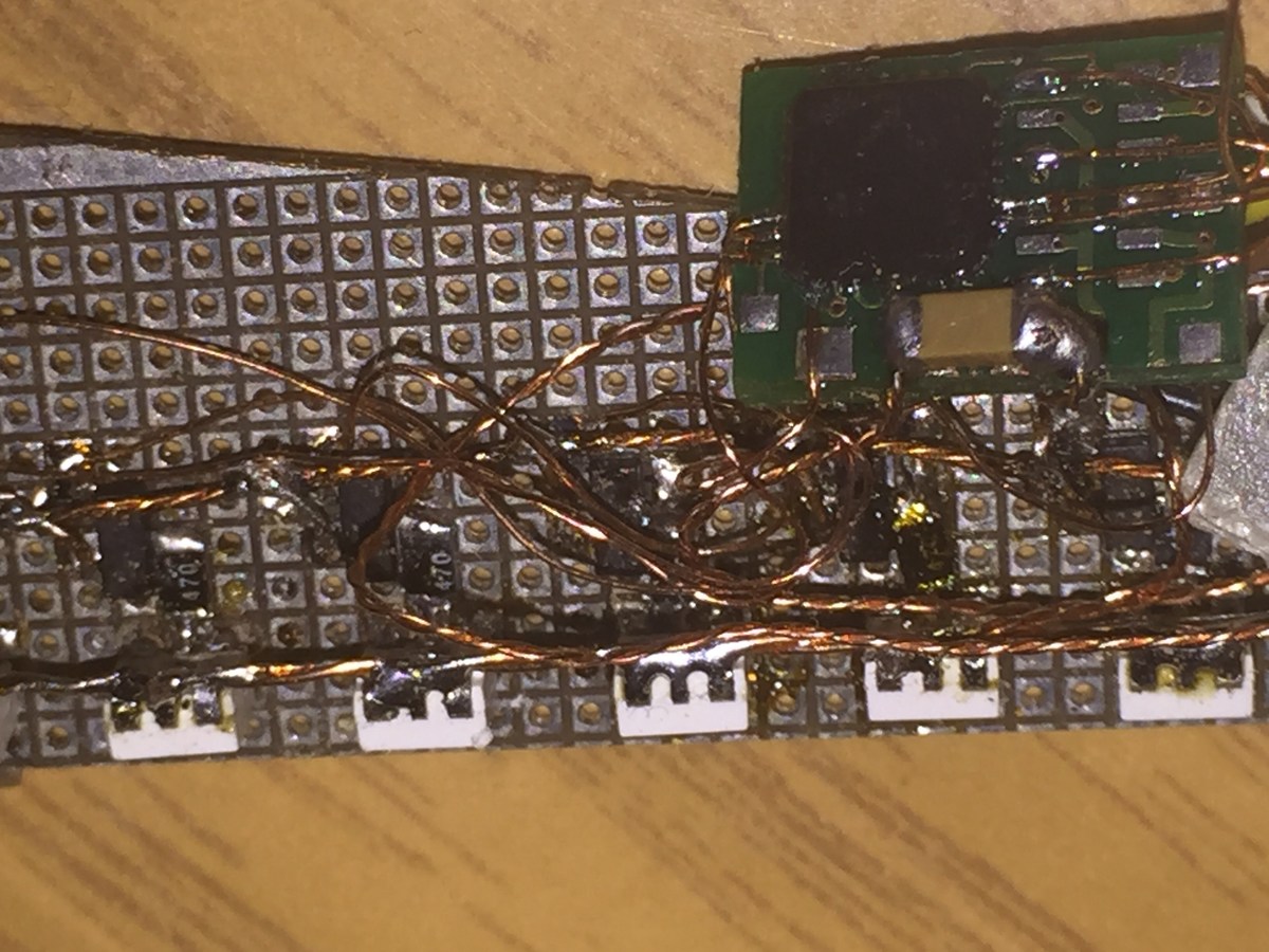

Alle meine LEDs hängen einfach am Attiny. Lege ich da ca 3V an beginnt
die Sequenz. Stromverbrauch inkl Attiny sind ca 180mA.
Was würdet ihr mir empfehlen?
von Manfred (Gast)
Heiß ist eine Hündin, technische Teile werden warm.
Wenn sich Dein Längregler unzulässig aufheizt, ist Das Schaltungskonzept
ungeschickt. Im Fahrbetrieb stehen bis 29Volt an, weg 5V für den Atmel
bleiben bei angenommenen 10mA gerade mal 0,24 Watt, kein Thema.
Der Längsregler versorgt bitte nur den Prozessor, die LEDs hängen
direkt an der 24V-Schiene und werden per Transistor gesteuert.

Ist in dem Falle doppelt falsch, denn son AVR darf 100mA am Supply Pin
haben. Die sind damit überschritten.
Ich wäre auf der StepDown-Seite, einfach wegen der Wärmeentwicklung.

von Axel (Gast)
Hier läuft auch ein Atmega48 an acht Ausgängen. Acht Transistoren, acht
Vorwiderstände, acht PLCC2 LEDs in orange. Als Versuchsaufbau. Musste
sehr klein werden. Der TO220 is for scale.
