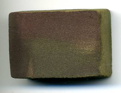

Matthias W. schrieb: > Ich verwende momentan > einen alten "Schleifklotz" aus Spezialmaterial. Der genaue Name ist mir > entfallen. Seno Polibloc heißen die Teile. Die reinigen und rauen gleichzeitig die Oberfläche auf.
Mario M. schrieb: > Seno Polibloc genau. Diese Dinger waren genial und gehen heute noch. Es wird halt immer weniger Material. Danke Mario !

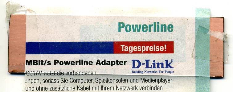

die kleine Platine läuft ohne Umbau durch. So weit so gut. Weil sie recht kurz ist kann man sie jedoch nicht leicht entnehmen weil der Transport die Platine nicht hinausbefördert. Sie bleibt nach der Rolle stehen und man muss dann mit Hilfsmitteln versuchen sie herauszubekommen. Unschön ist das bisher erzielte Ergebnis. Siehe Bilder. Obwohl die Platinenstücke sorgfältig mit Seno-Polibloc metallisch blank gereinigt wurden und auch Spülmittel, Wasser und Lappen kamen hält der Toner auf der glatten Cu-Fläche schlecht. Beim Reichelt-Katalog scheint eine gewisse Haftung da zu sein. Bei der Avery-Folie 3552 ist jedoch nahezu keine Haftung zu erkennen. Der Toner klebt noch immer auf der Folienseite und nicht am Cu. Beide Platinen liefen mehr als 10x durch den A2020 bei höchster Stellung des Drehreglers. Vielleicht weiß jemand woran es liegen kann daß es nicht geklappt hat. Der Drucker ist ein HP4000 mit Refill-Toner. Auf dem Katalogmaterial und auf der Folie haftet der Toner.

- das Reicheltpapier muss abgeweicht werden - Platine könnte zu kalt geblieben sein, 3 mal durchlaufen lassen, damit sich die Platine mehr erwärmt
Lutz H. schrieb: > - das Reicheltpapier muss abgeweicht werden das ist mir schon klar. Es ist jedoch zu sehen daß da fast keine Haftung ist. Bei der Folie ist es genauso. > - Platine könnte zu kalt geblieben sein, 3 mal durchlaufen lassen, damit > sich die Platine mehr erwärmt die Platine lief auf der höchsten Stellung mindestens 10x durch. Matthias W. schrieb: > Beide Platinen liefen mehr als 10x durch den A2020 bei höchster Stellung > des Drehreglers. daran sollte es also nicht gelegen haben.

BlaBla schrieb: > Reichelt-Katalog, Scheuermilch, Aceton und > Bügeleisen. Reichelt-Katalog hatte ich verwendet und anfangs auch Aceton (Nagellackentferner), Nitroverdünnung und eben den gut getesteten 2020-Laminator. Richtig sauber wurde die Platine erst durch den Seno. Nur ist da nun offenbar kaum Haftung. Zu kühl trotz höchster Stufe? Scheuermilch kann ich versuchen.

Matthias W. schrieb: > Richtig sauber wurde die Platine erst durch den Seno. Reinige hinterher die Platine noch mit Azeton, ich habe immer den Eindruck, dass der Poliblock wachsähnliche Rückstände hinterlässt.

Guido B. schrieb: > dass der Poliblock wachsähnliche Rückstände hinterlässt das wäre dann natürlich eine Erklärung für die schlechte Haftung.
