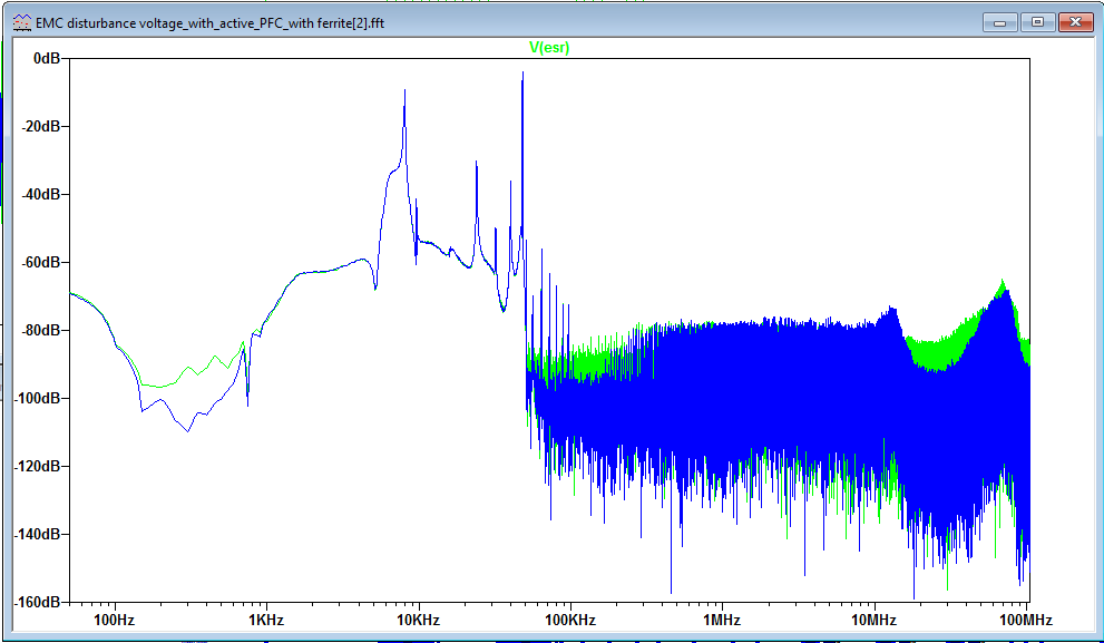

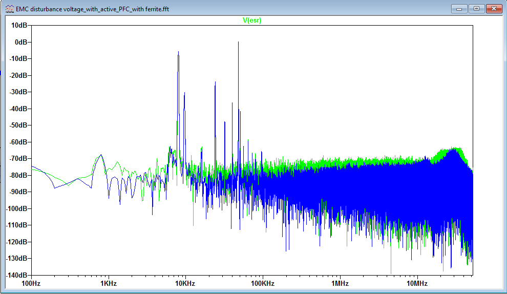

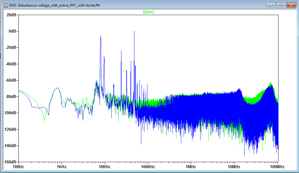

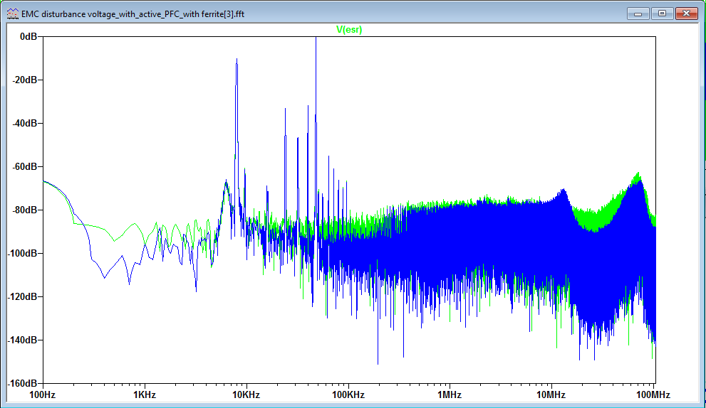

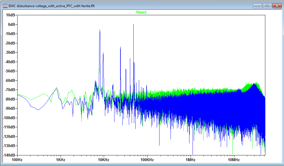

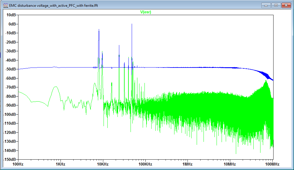

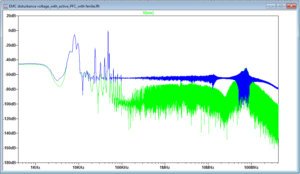

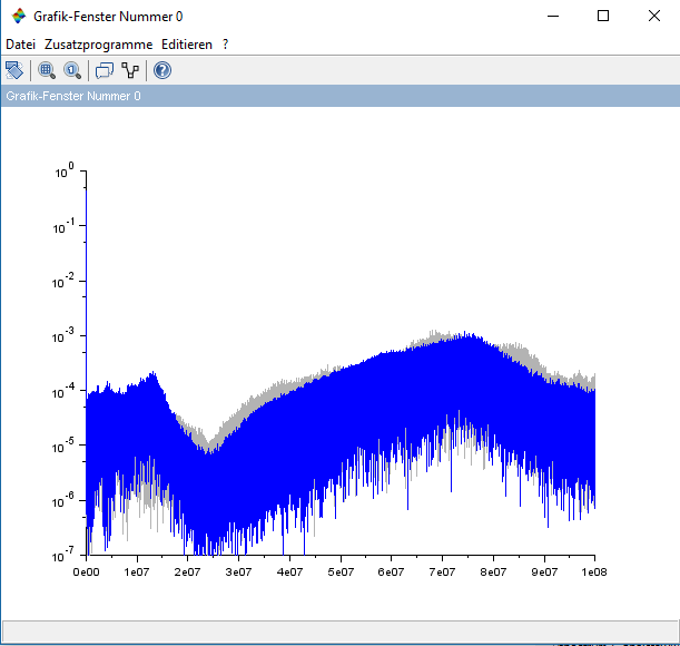

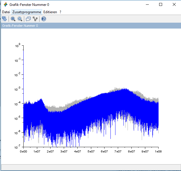

ich habe eine Frage zur korrekten Verwendung der FFT-Funktion in
LTSpice. Ich simuliere transient mit einer Simulationszeit von 20 ms und
einem Maximum time step von 4 ns.
Aus diesem Grund habe ich insgesamt 20 ms / 4 ns= 5000000 echte
Abtastungen innerhalb der 20 ms Simulationszeit.
Ich verwende bei der FFT immer die Window-Funktion Blackman. Nun ist es
ja so, dass die "Number of data point samples in time" nie die Zahl der
echten Abtastungen übersteigen sollte. Aus diesem Grund habe ich die FFT
einmal mit "Number of data Point samples" gleich 2097152 und einmal mit
4194304 gemacht, so dass ich in beiden Fällen unterhalb meiner echter
Abtastungen bin.
Komischerweise erhalte ich in beiden Fällen ein komplett verschiedenes
Ergebnis (siehe Screenshots im Anhang). Wer kann mir erklären warum das
so ist?
Zusätzlich habe ich noch einen Test mit Berechnung der FFT im
spezifizierten Zeitbereich 10 ms bis 20 ms und "Number of data Point
samples" gleich 2097152 gemacht (Auch hier halte ich das Kriterium ein,
weil ich innerhalb 10 ms Simulationszeit 2500000 echte Abtastungen
habe). Hier ist das Ergebnis wieder vergleichbar mit dem von 0 bis 20 ms
und 2097152.

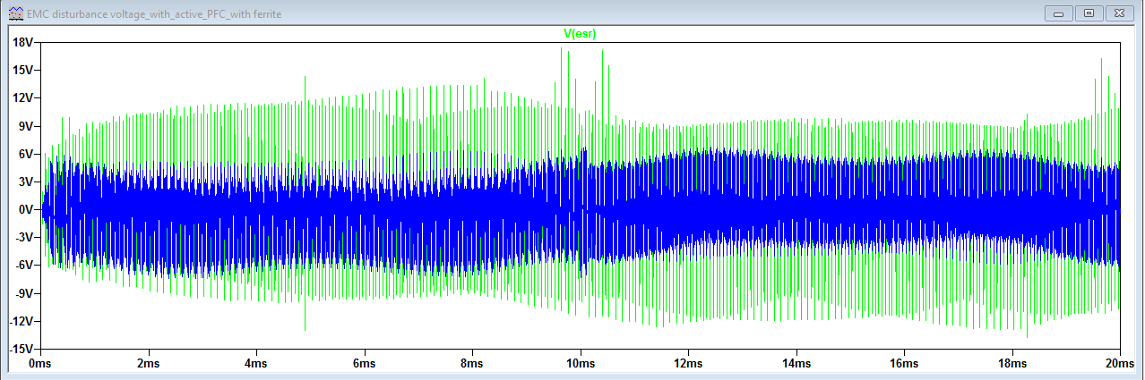

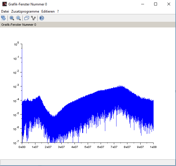

Das deutlich unterschiedliche Ergebnis mit 10ms bis 20ms deutet darauf
hin, dass dein Signal Einschwingvorgänge in den ersten 10ms hat.
Probier auch mal auch ohne die Einstellung "Quadratische Interpolation".
Dazu im FFT Kontrollfenster das Häkchen wegmachen.
"Quadratic interpolate uncompressed data"
Diese Interpolation kann bei extrem idealsierten synthetischen
Rechteck-Signalen Artefakte ergeben.

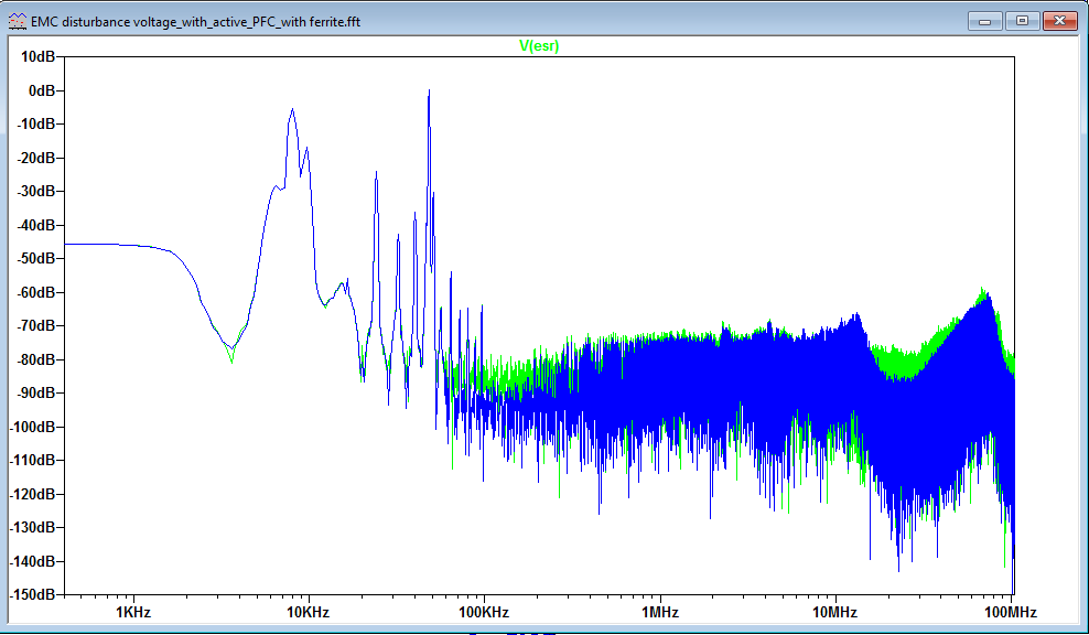

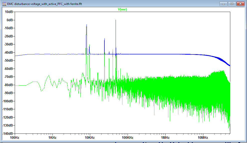

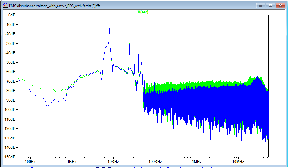

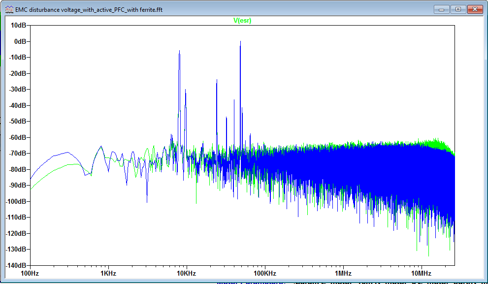

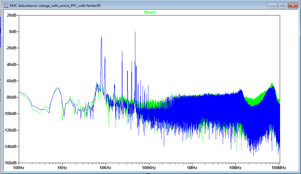

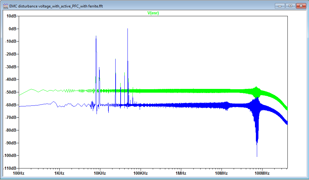

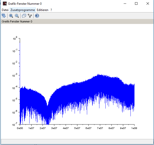

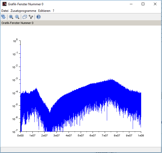

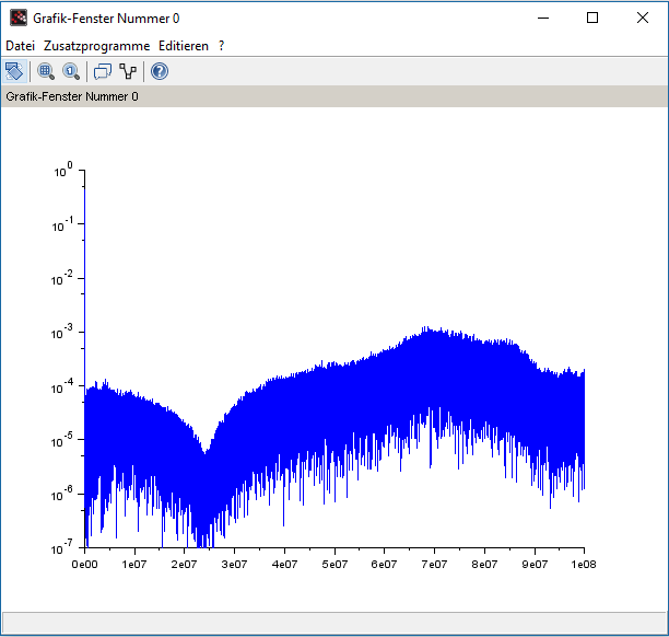

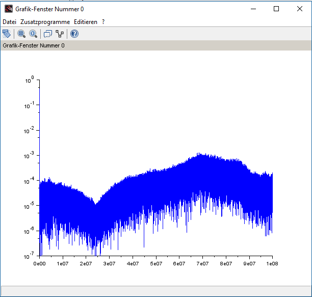

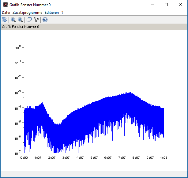

Gast #4848144
Gegen dieses Argument spricht, dass ich die gleichen unterschiedlichen
Ergebnisse auch dann habe, wenn ich immer von 0 ms bis 10 ms mit maximum
timestep 10 ns simuliere (siehe Screenshots im Anhang). Auch hier habe
ich lediglich den Wert sampled data points in time von 524288 auf
1048576 und 2097152 schrittweise erhöht (quadratische Interpolation war
hier eingeschaltet). Die Zahl echter Abtastungen im Zeitsignal war hier
10 ms /10 ns=1000000. Das bedeutet den Wert sampled data points in time
habe ich mal geringer und mal höher als den Wert echter Abtastungen
gewählt.
Auch das habe ich gerade ausprobiert (siehe Screenshots im Anhang). Es
scheint in meinem Fall aber keine Änderung im Ergebnis der FFT zu
bringen, wenn ich die quadratische Interpolation ausschalte.
Cem schrieb:
> Was erwartest Du von Deiner Simulation?
Meine Simulation ist eine EMV-Simulation zur Simulation der Störspannung
im Frequenzbereich 150 kHz bis 30 MHz. Nur dieser Frequenzbereich ist
also von Interesse. Die Simulation beinhaltet einen Frequenzumrichter
(ganz normale B6-Brücke mit MOSFETs) zur Ansteuerung eines Motors. Der
Eingangsstrom ist Dank einer aktiven PFC nahezu sinusförmig. Außerdem
habe ich noch ein Eingangsfilter (Gleichtaktdrosseln, Y-Kondensatoren,
X-Kondensatoren) und die ganze Schaltung ist in der Simulation wie in
der Realität auch an eine Netznachbildung angeschlossen. In dieser
Simulation will ich untersuchen wie sich ein Ferrit über dem Motorkabel
(U/V/W/PE) auf die FFT des Simulationsergebnisses auswirkt. Aus diesem
Grund simuliere ich das Ausgangssignal der Netznachbildung V(ESR) und
mache damit eine FFT. Im ersten Simulationsrun (grüner Verlauf)
simuliere ich ohne Ferrit (Induktivität auf 1 fH) und im zweiten
Simulationsrun (blauer Verlauf) simuliere ich den Ferrit mit 3.3 µH
(jeweils eine Induktivität mit 3.3 µH in U/V/W/PE und mit k=0.99
miteinader magnetisch gekoppelt).
Aus echten EMV-Messungen ist bekannt, dass der Ferrit vor allem oberhalb
10 MHz eine positive Wirkung hat. Aus diesem Grund erwarte ich in der
Simulation der FFT eine Reduzierung des Pegels des blauen Signals
oberhalb von 10 MHz gegenüber dem grünen Signal, so wie es
beispielsweise im Bild 0ms_10ms_2097152 zu sehen ist. Dieses Ergebnis
würde ich als korrekt ausgeführte FFT bewerten und beispielsweise das
Bild 0ms_10ms_1048576 als falsch ausgeführte FFT, weil laut diesem Bild
der Ferrit eine Verbesserung im gesamten Frequenzbereich 150 kHz bis 30
MHz bringt, was nicht realistisch ist.
Kurzum: Vorausgesetzt meine Simulation zeigt reales Verhalten
(parasitäre Bauelemente sind abgeschätzt in der Simulation enthalten),
wird die FFT in LTSpice nur in bestimmten Fällen korrekt berechnet. Aber
generell finde ich es seltsam, dass das FFT-Ergebnis derart stark von
der sampled data points in time abhängt. Deswegen wäre ich sehr erfreut,
wenn mir jemand hierfür eine Art Kochrezept für verlässliche
FFT-Ergebnisse in LTSpice geben würde.
Viele Grüße

#4848224
Zur Berechnung der FFT muss LTspice (wie auch jedes andere SPICE) aus
den nicht äquidistanten simulierten Werten neue Werte, die in einem
konstanten Abstand sind, berechnen(interpolieren). Je mehr Punkte man
bei der FFT wählt, um so mehr Punkte werden interpoliert. Diese
Interpolation ist keine sinc-Funktion die auf der Basis eines
bandbegrenzeten Signales beruht. Dadurch ist diese Interpolation ein
nichtlinearer Prozess der zwangsläufug zu ursprünglich  nicht
vorhandenen Signalanteilen führt. Auch Matlab würde hier kein anderes
Ergebnis bringen, wenn man mit den gleichen Methoden die benötigten
Werte interpoliert.
Wenn man auch bei höchsten Frequenzen eine hohe Genauigkeut haben will,
dann müsste man den maximalen Zeitschritt in deiner Anwendung vermutlich
auf 1ns oder weniger reduzieren. Eventuell sind auch noch andere
Einstellungen wie trtol=0.1 hilfreich.

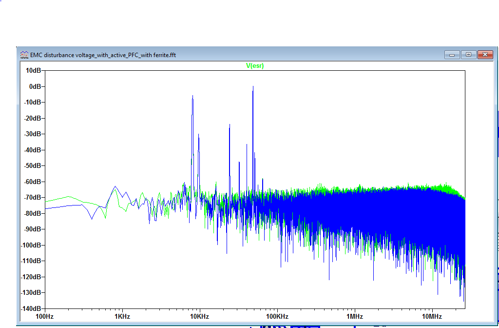

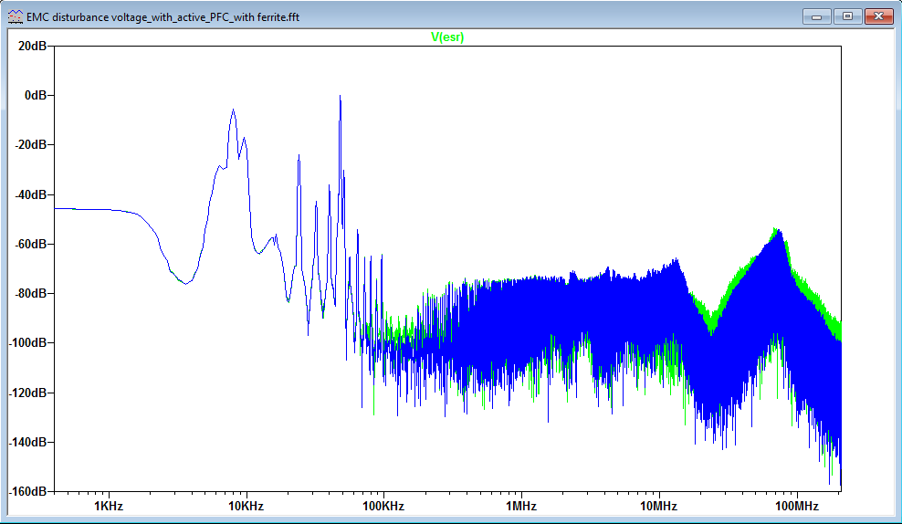

Gast #4849695
Klaus R. schrieb:
> Hallo Lars,
> wie sauber ist denn Dein Quellsignal?
Mein Quellsignal ist ein reiner Sinus mit Amplitude von 325 V und
Frequenz 50 Hz. Aber ich messe wie gesagt dass Ausgangssignal der
Netznachbildung V(ESR) und dessen Entstehung hängt weniger vom
Quellsignal als von verschiedenen kapazitiven Umladeströmen
(hervorgerufen durch steile Schaltflanken) des Umrichters ab.

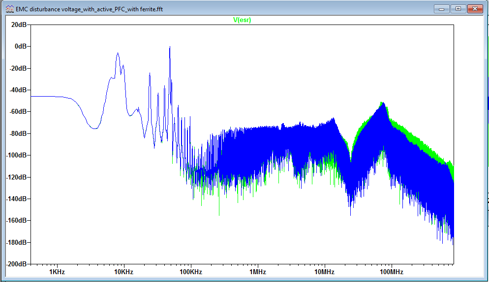

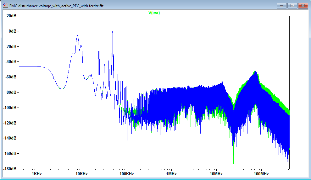

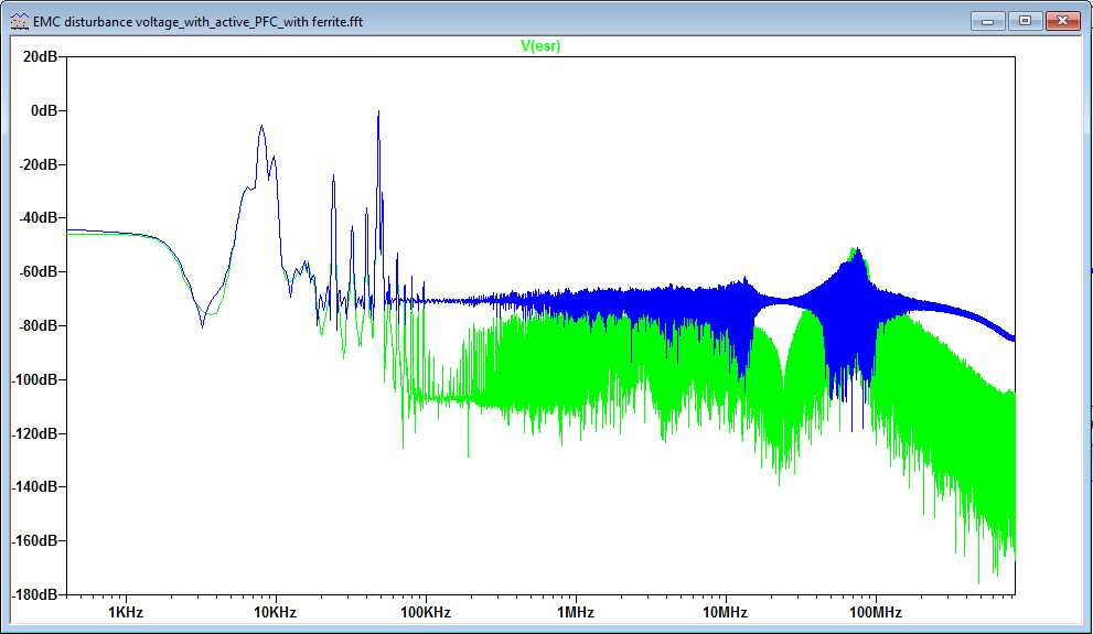

Basierend auf diesen Vorschlag habe ich jetzt noch einmal mit den
folgenden Einstellungen simuliert :
.tran 0 10m 0 1n
.options gmin=1e-10 abstol=1e-10 reltol=0.003 trtol=0.1
.options plotwinsize=0
Im Vergleich zur vorherigen Simulation habe ich den maximum timestep auf
1 ns geändert und sonst noch trtol=0.1 hinzu gefügt. Die quadratische
Interpolation habe ich jetzt wieder eingeschaltet.
Die Ergebnisse mit verschiedenen Number of data point samples in time
findet Ihr im Anhang.
Wie Ihr sehen könnt, schauen die Ergebnisse jetzt noch seltsamer aus und
haben überhaupt nichts mehr mit den vorherigen Ergebnissen zu tun. Das
kann allerdings jetzt auch daran liegen, dass ich erstmals jetzt mit
trtol=0.1 simuliert habe. Vorher hatte ich immer trtol=1.
Da die Simulation gerade 2 Stunden lang benötigt hat, will ich sie jetzt
aber nicht noch einmal mit trtol=1 laufen lassen sondern stattdessen die

Deswegen habe ich jetzt nochmal eine andere Simulation gemacht. Dieses
Mal habe ich 2.5 ms lang mit einem maximum timestep von ebenfalls 1 ns
und wieder mit trtol=0.1 simuliert. Dabei habe ich folgende
Einstellungen verwendet:
.tran 0 2.5m 0 1n
Die Ergebnisse findet Ihr wieder im Anhang. Das Ergebnis schaut ähnlich
seltsam aus wie bei der Simulation vorher (0ms bis 10 ms, maximum
timestep 10n, trtol=0.1).
Da ich die Vermutung hatte, dass die stark abweichenden Ergebnisse zu
denen von den Tagen vorher (siehe letzte Posts) mit der Einstellung
trtol=0.1 zusammenhängen, habe ich die Simulation über 2.5 ms und
maximum timestep=1 ns noch einmal aber dieses Mal mit trtol=1
(default-Wert) ausgeführt und dabei mit folgenden Einstellungen
simuliert:
.tran 0 2.5m 0 1n
Die Ergebnisse findet Ihr wieder im Anhang. Die Vermutung hat sich
bestätigt. Mit trtol=1 (default-Wert) sind die Ergebnisse wieder so
ähnlich wie die Tage vorher.
Alles in allem ist es für mich momentan sehr schwierig zu sagen welches
FFT-Ergebnis nun richtig ist, da die Ergebnisse abhängig von den
Einstellungen sehr stark variieren.
Allgemein würde mich interessieren ob jemand von Euch schon mal ähnliche
Erfahrungen gemacht hat, dass bei der FFT in LTSpice die Ergebnisse
derart von den FFT-Einstellungen abhängen.

Gast #4854720
Vielen Dank, Helmut für den bereitgestellten Scilab-Code.
Helmut S. schrieb:
> Der Daten file muss so wie unten aussehen. Dazu musste ich dei Tabs \t
> mit , ersetzen. Das kann z. B. Notepad++.
Das habe ich jetzt mal bei allen txt-Files gemacht.
Deinen Code habe ich zuerst mit dem ersten Run (grüner Verlauf in
LTSpice) getestet. Die Zahl N habe ich für jeden Test angepasst.
Getestet habe ich mit N=524288, 1048576, 2097152 und 4194304. Außerdem
habe ich noch die Grenzen im Diagramm auf rect=[0,1e-7,100e6,1]
angepasst:
N = 524288 // samples for the FFT
TMAX = 2.5e-3;
FMIN = 1/TMAX;
stacksize('max');
a=csvRead("run1_0ms_2_5ms_1ns_trtol_1.txt");
time=a(:,1);
signal=a(:,2);
x=linspace(0, TMAX*(N-1)/N, N);
y=interp1(time,signal,x);
win1=window('kr',N,8); // Kaiser window
yw= y.*win1;
spectrum2=abs(fft(yw))/N; // Apply window
22
// spectrum2=abs(fft(y))/N; // No window
23
24
spectrum=2/sqrt(2)*spectrum2(1:(N/2)); // RMS value
25
26
spectrum(1)=spectrum2(1); // DC value
27
28
frequency=linspace(0, FMIN*(N/2-1), N/2);
29
30
plot2d("nl",frequency,spectrum,style=2,rect=[0,1e-7,100e6,1]); // linx,
31
logy, xmin,ymin,xmax,ymax

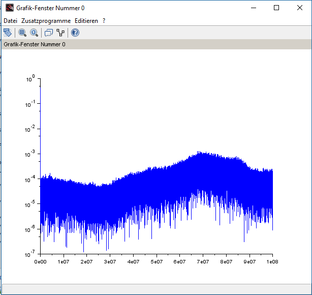

Anschließend habe ich analog dazu das Gleiche mit dem txt-File vom
zweiten Run (blauer Verlauf in LTSpice) gemacht.
Ich hab von den Plots der verschiedenen Tests Bilder im Anhang
beigefügt.
So auf den ersten Blick würde ich sagen, dass die Ergebnisse denen von
LTSpice sehr ähnlich sehen. Wobei natürlich die Frage, welches
FFT-Ergebnis nun das Richtige ist, weiterhin nicht geklärt ist.
Kann man den Code eigentlich mit wenig Aufwand so erweitern, dass zwei
Verläufe im selben Plot erscheinen (so wie in LTSpice)? Dann könnte man
die Ergebnisse noch besser mit denen von LTSpice vergleichen.
Kann man die Berechnung auch mit größeren N als die Anzahl Zeilen im
txt-File machen, so dass zusätzliche Werte interpoliert werden? Also im
Prinzip meine ich das so wie es in LTSpice möglich ist. Also gehen tut
es prinzipiell (hab gerade mal mit N=4194304 getestet). Die Frage ist
nur ob Scilab dann auch wirklich interpoliert.
Viele Grüße

Das mit den Plots der beiden Runs in einem Fenster habe ich mittlerweile
selber hinbekommen. Hierfür habe ich den Code von Helmut folgendermaßen
erweitert:
TMAX = 2.5e-3;
FMIN = 1/TMAX;
stacksize('max');
b=csvRead("run2_0ms_2_5ms_1ns_trtol_1.txt");
time=a(:,1);
time_b=b(:,1);
signal=a(:,2);
signal_b=b(:,2);
y_b=interp1(time_b,signal_b,x);
22
23
yw= y.*win1;
24
yw_b= y_b.*win1;
25
26
27
spectrum2_b=abs(fft(yw_b))/N; // Apply window
28
29
30
31
spectrum_b=2/sqrt(2)*spectrum2_b(1:(N/2)); // RMS value
32
33
34
spectrum_b(1)=spectrum2_b(1); // DC value
35
36
37
38
39
plot2d("nl",frequency,spectrum_b,style=2,rect=[0,1e-7,100e6,1]); // linx,
40
Ich hab die Plots im Anhang angehängt.
Viele Grüße
#4854760
Nachtrag
In LTspice hast du doppelt logarithmische Darstellung gewählt. Das wäre
dann die Option "ll" statt "nl".
plot2d("ll",frequency,spectrum,style=2,rect=[0,1e-7,100e6,1]); // linx,
Gast #4854763
Wenn man die Plots meines letzten Posts mit denen von LTSpice vergleicht
sieht man eine gute Übereinstimmung.
Nichtsdestotrotz stellt sich für mich die Frage mit welcher Zahl number
of data point samples in time man das beste (realistischste)
FFT-Ergebnis erhält, da sich die einzelnen Ergebnisse doch recht stark
voneinander unterscheiden.
Viele Grüße
