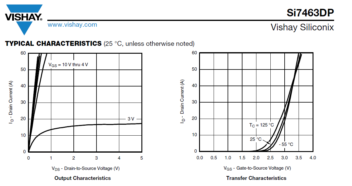

Ich dachte bisher, dass man mindestens -5V am Gate braucht, um ein paar
Ampere mit einem P-Kanal MOSFET zu schalten.
Nun bin ich durch den Beitrag
Beitrag "MosFet am Raspberry Pi - Hilfe!!" aber auf einen MOSFET
gestoßen, für den diese Aussage nicht mehr gilt.
Allerdings harmoniert das Gehäuse des IRF7410 nicht do gut mit
Steckbrett und Lochraster. Kennt jemand einen bedrahteten P-kanal
MOSFET, der bei -3,3V am Gate wenigstens 24V und 3A schalten kann?
Am liebsten hätte ich einen, den man bei Conrad oder Reichelt kaufen
kann, da ich Hobbyelektroniker bin.

Aus der Liste: IRF5305
Gehäuse:   TO-220AB
Ugs:       3,0V
Uds:       55V
Lieferant: Reichelt
Preis:     0,60 €
Oder hab ich was überlesen?
von hinz (Gast)
Dass der -10V braucht.
von Einer K. (Gast)
Tim T. schrieb:
> Ugs:       3,0V
Für 250µA :)
von Johnny B. (johnnyb)

von Stefan F. (Gast)
> Warum muss es eigentlich ein P-Kanal sein?
Weil ich für N-Kanal genug Typen habe. Manchmal will oder muss man den
Plus-Pol schalten.
von m.n. (Gast)
von Tim T. (tim_taylor) Benutzerseite
> Plus-Pol schalten.
Dann nimm doch einfach nen BC547/548/337 als Treiber und den oben
genannten Mosfet.
> Weder P-Kanal und auch nur kurze Beine aber 'Pluspol'-geeignet BTS642
Das ist eine interessante Alternative. Kannte ich noch nicht.
> oben genannten Mosfet.
Und was nützt mir das, bei 3,3V Versorgungsspannung?
Ich suche einen P-Kana MOSFET, der bei 3,3V mindestens 3A schalten kann,
aber auch für bis zu 24V geeignet ist. Entsprechend universelle N-Kanal
Typen gibts ja wie Sand am Meer. Nun hätte ich gerne auch "so einen" in
der P-Kanal Variante, falss möglich.
Alternative Schaltungsvorschläge braucht ich nicht, das bekomme ich
selbst hin.
von Wurst (Gast)
schalt 2 parallel
von H.Joachim S. (crazyhorse)
Verstehe ich nicht. Brauchst eh eine Treiberschaltung und nimmst damit
die Gatespannung aus der höheren Betriebsspannung. Und wenn du ihn
direkt mit 3,3V ansteuern willst brauchst du keine >=24V Sperrspannung.
von MaWin (Gast)
AO3400, FDS4465
> Und dann willst du einen 24V Typ?
Weil ich mit maximal 24V arbeite.
Wenn es keinen passenden MOSFET gibt ist das nicht schlimm. Es gibt
genug Alternativen, die zwar nicht alle meine Wünsche zugleich erfüllen,
aber für konkrete Aufbauten trotzdem geeignet sind.
Als N-Kanal nehme ich den IRLU024N, der ersetzt alle Typen, die ich
bisher benutzt hatte. Das ist für meine Vorratskiste an Bastelmaterial
vorteilhaft.
Vermutlich bleibt es erstmal dabei, dass ich unterschiedliche P-Typen
bevorraten muss. Einen für geringe Spannungen (unter 10V) und einen für
die höheren Spannungen.

von Manfred (Gast)
Ich bin etwas irritiert, dass diese Frage ausgerechnet von Dir kommt,
als doch sehr erfahrener Bastler!
Ich habe neulich NDP6020P verbaut, die waren mir mal zugelaufen:
P-Channel Logic Level Enhancement Mode Field Effect Transistor
TO-220 / 0,07 Ohm @ 2,7 V, aber nur 20 V max.
Wenn Du SOT bzw. DPAK als Bauform akzeptierst, wird die Auswahl deutlich
größer.
@MahhhWa
> Du scheinst immer noch nicht kapiert zu haben wie ein P-MOS
> angesteuert werden muss um 24V zu schalten.
Doch habe ich. Er soll 24V zwischen D und S aushalten, weil ich mit
maximal 24V bastele.
Er soll aber auch für geringe Spannungen von 3,3V geeignet sein.
Daher soll er schon bei -3,3V am Gate (gegenüber Source) mindestens 3A
Last schalten können.
Ich möchte einen Transsitor für beide Anwendungsfälle nutzen können,
damit ich wenige Bateile in meiner Bastelkiste bevorraten muss.
Sprechen wir die gleiche Sprache (Deutsch)?

von Axel R. (Gast)
SI7463
farnell:
http://de.farnell.com/vishay/si7463dp-t1-ge3/mosfet-p-kanal-40v-18-6a-soic/dp/2295743
zwar "nur" mit -4.5V spezifiziert, läuft aber auch mit -3.3V ordentlich,
wenn man statt mit 14mR auch mit etwas mehr zufrieden ist. 3A macht er
dabei allemale...
Ach - ging ja um Steckbrettaktionen. Mist, bin raus.

von MaWin (Gast)
BITTE nicht jede Woche jemanden der hier im Forum allen zeigen muss daß
er Datenblätter nicht lesen kann.
Das ist eine TYPISCHE Kurve, ein anderes Exemplar desselben MOSFET kann
für die 3V Kurve schon 4.2V brauchen, ein drittes 2.1V.
